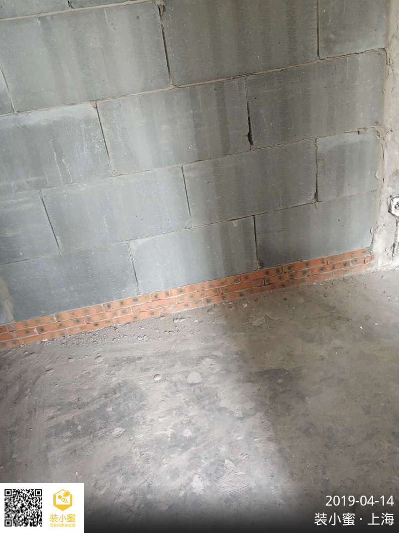

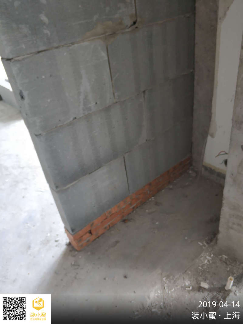

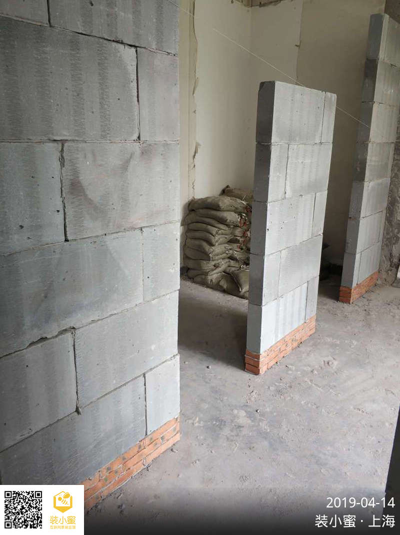

符合标准:17项
水电管线的走向设计合理,可以实施
给水点位置与水管安装方案确定,可以实施
排水点位置及施工方案确定,可以实施
油烟机排烟管的位置已明确,可以实施
燃气热水器及排烟管位置已明确,可以实施
座便器安装位置及坑距已明确,可以实施
洗衣机排水管连接要求已明确,可以实施
地面布管符合面层材质的相应要求
新砌墙体位置及尺寸正确
砌块表面平整,灰缝饱满
抹灰层表面牢固无明显开裂现象
新老墙结合处已加设钢丝网防裂
轻质砖墙体底部已施工砼(红砖)基础
新墙与砼墙结合处已设置拉结筋
