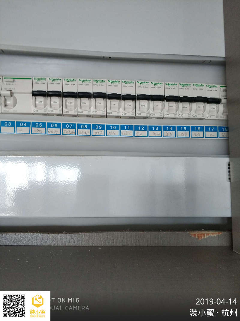

1主柜和走道油漆需要修外。

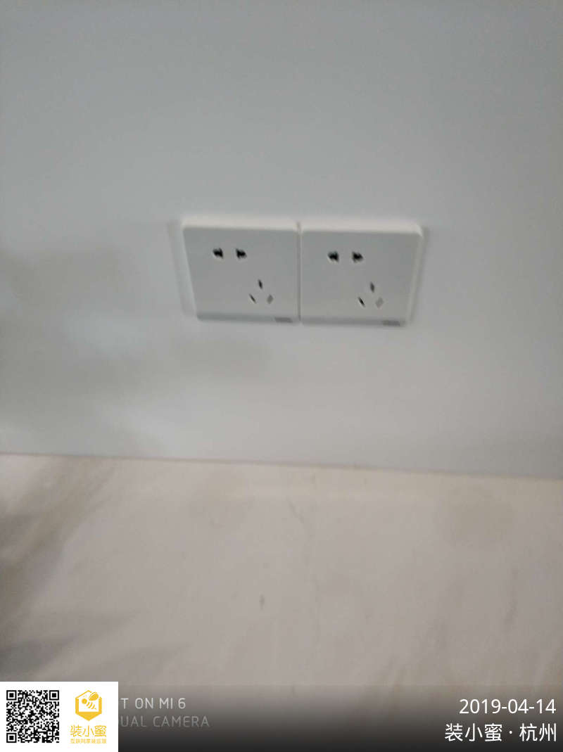

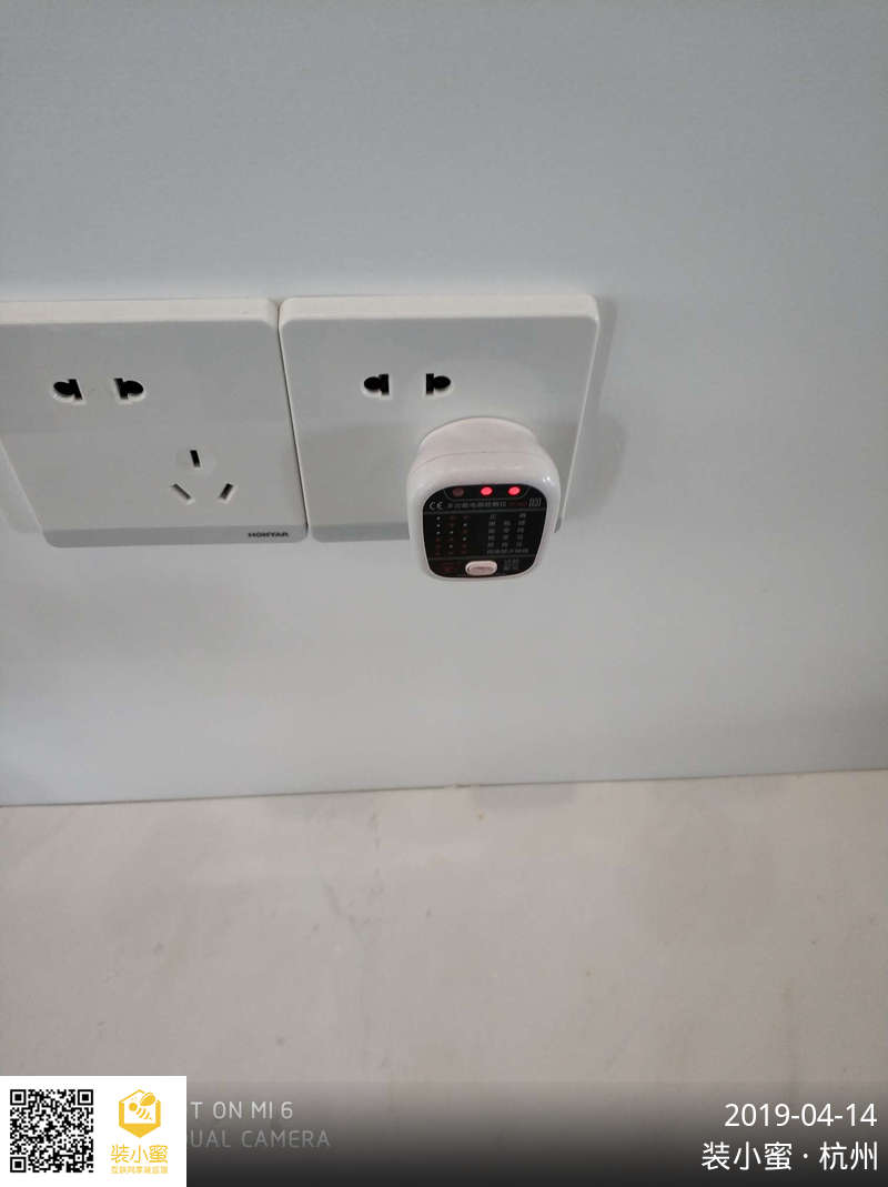

开关面板的操作与控制正常
插座面板经通电检测,工作正常

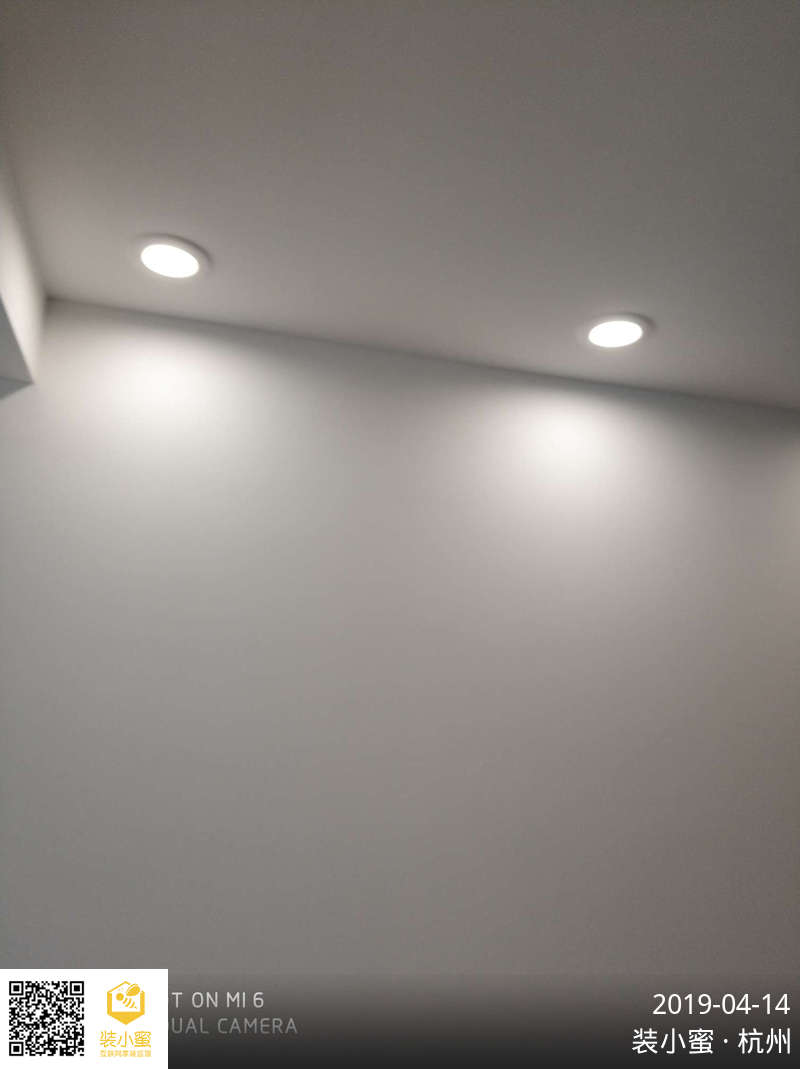

灯具安装符合要求
各回路名称标识贴正确

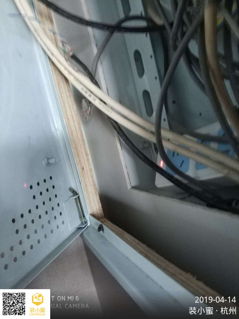

弱电面板的接线已经完成
预留的弱电线编号标识完整

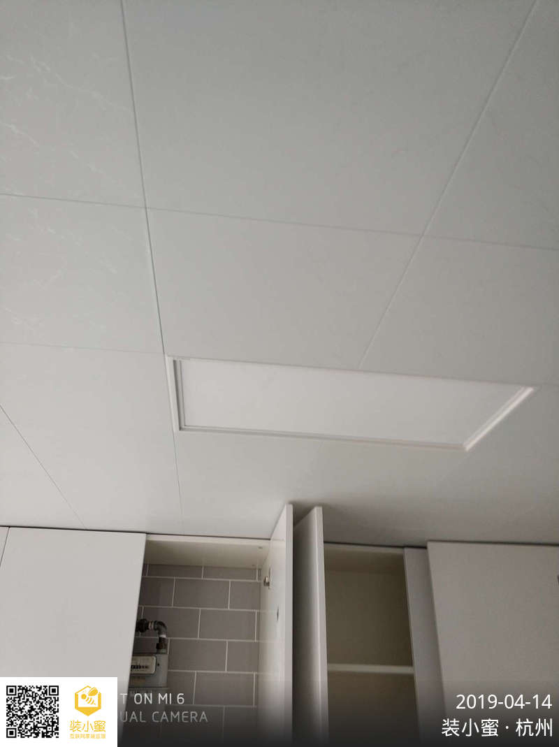

脱排油烟机工作正常
灶具工作正常

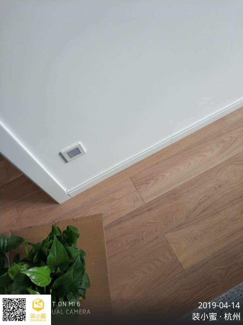

地板表面平整,无明显变形
分色线平直,分色处色泽一致
安装牢固,拼接质量符合要求
表面完整,色泽一致
收口条安装牢固,符合要求
踢脚线安装质量符合要求
