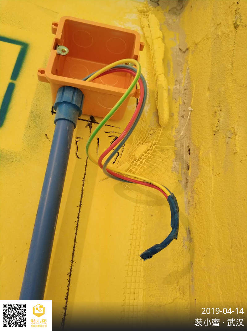

工地进度:正常。风管机,暖气已安装。

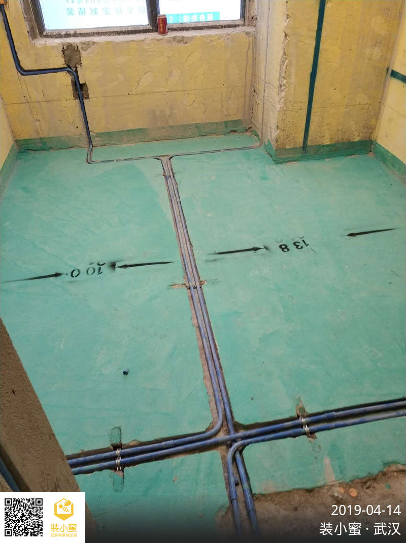

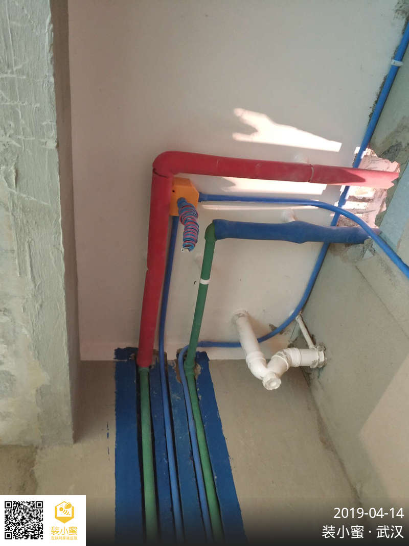

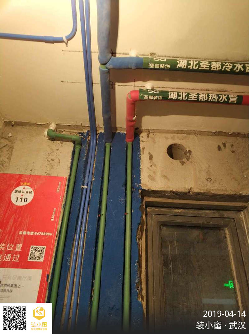

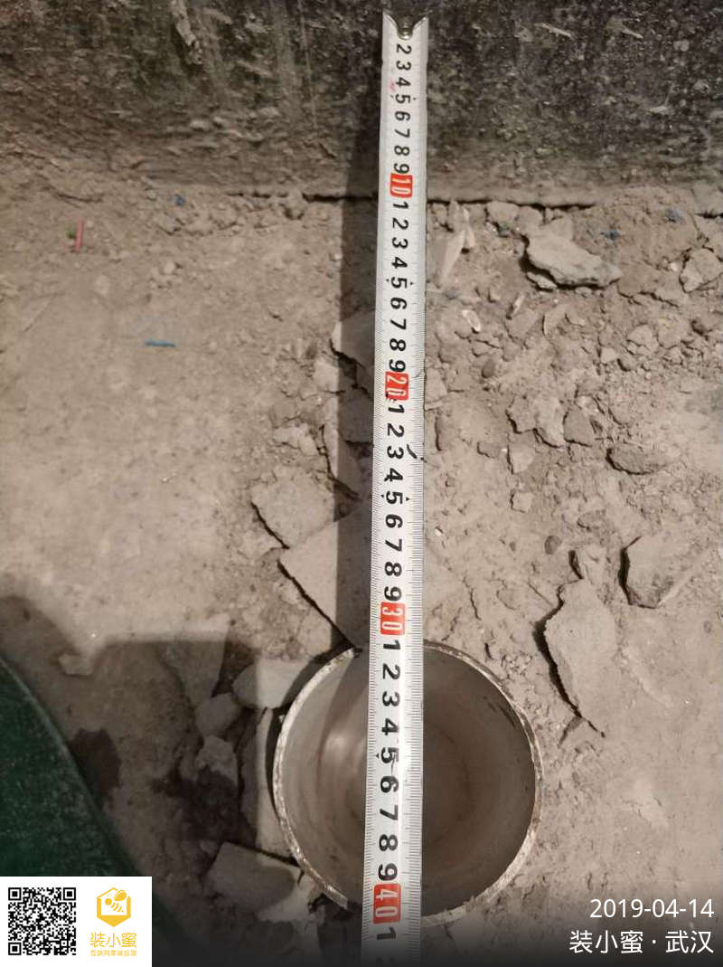

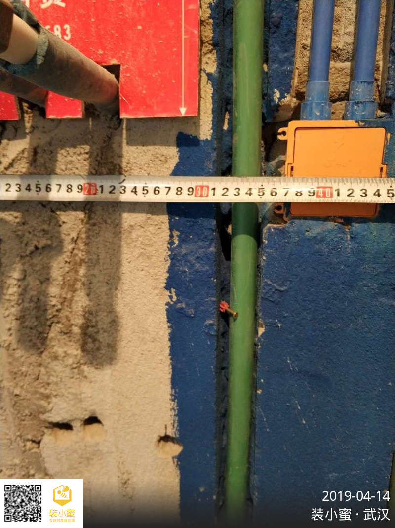

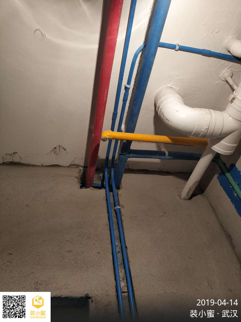

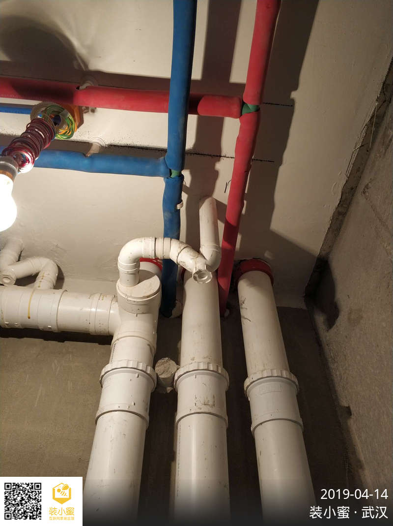

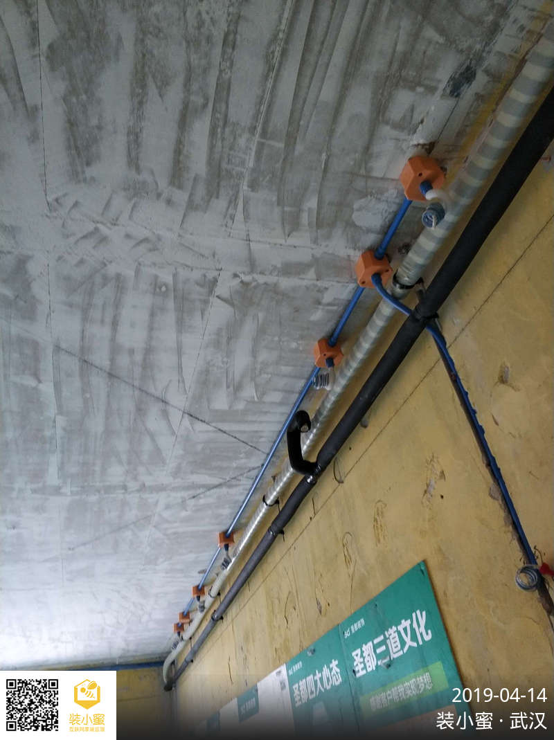

1,阳台地漏排水不畅,需到楼下打开检修孔疏通。

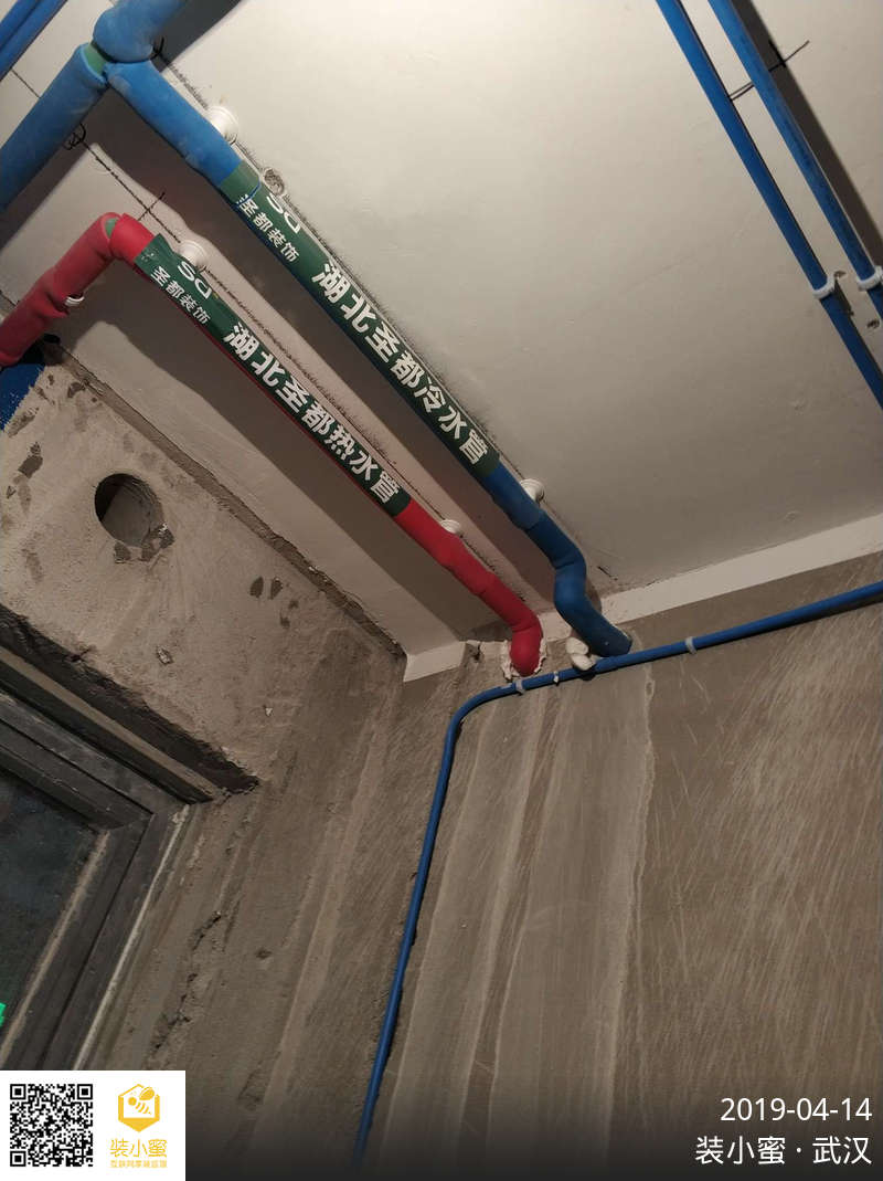

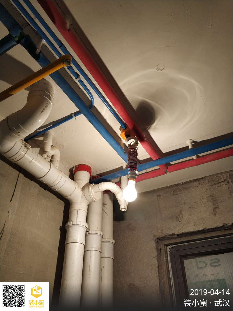

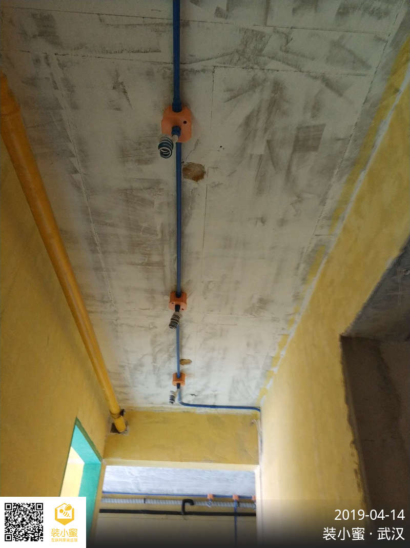

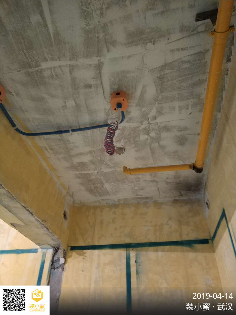

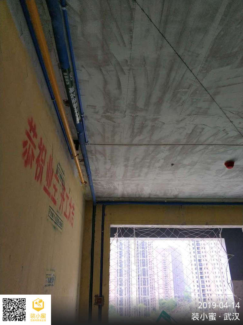

2,厨房顶面水管吊卡松动脱落,需要打胶加固处理。
3,厨房下水管竖立管,后期橱柜安装时,加高。

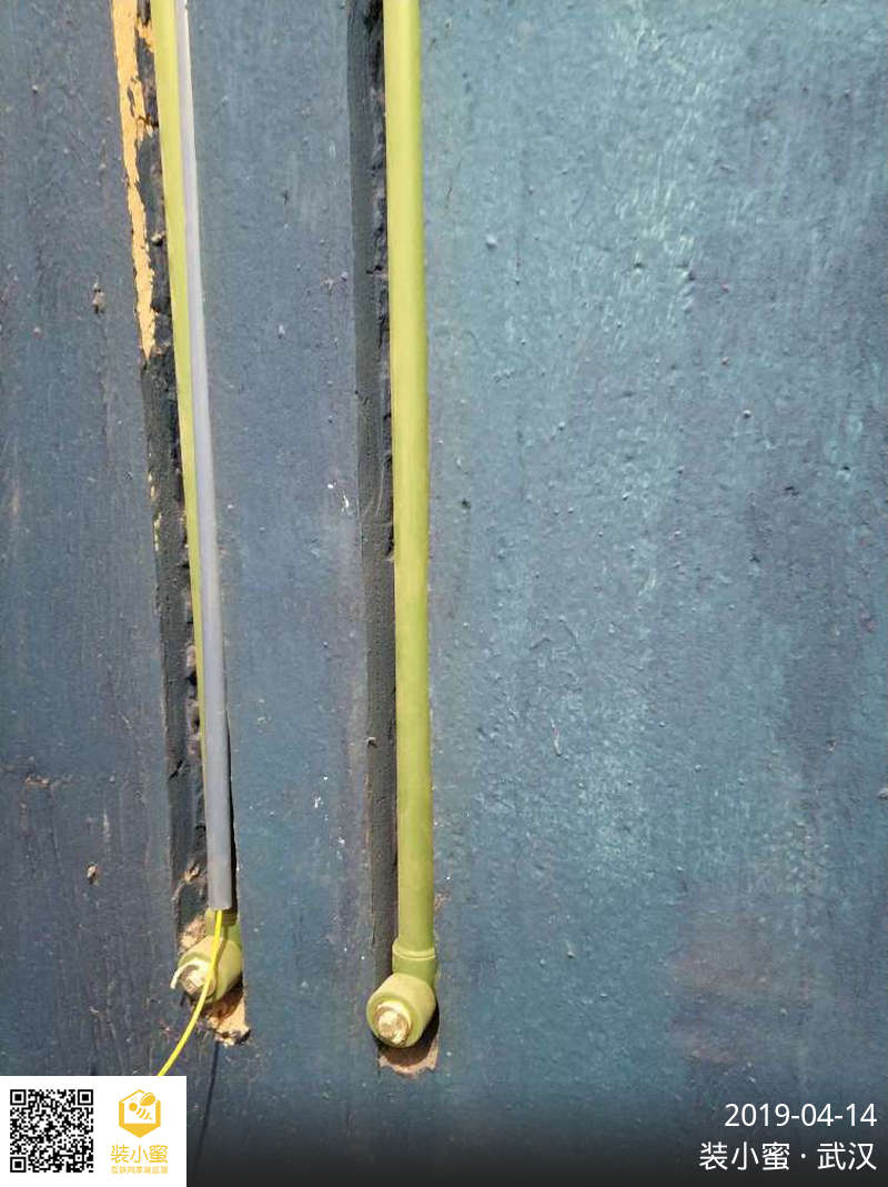

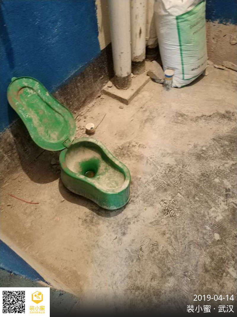

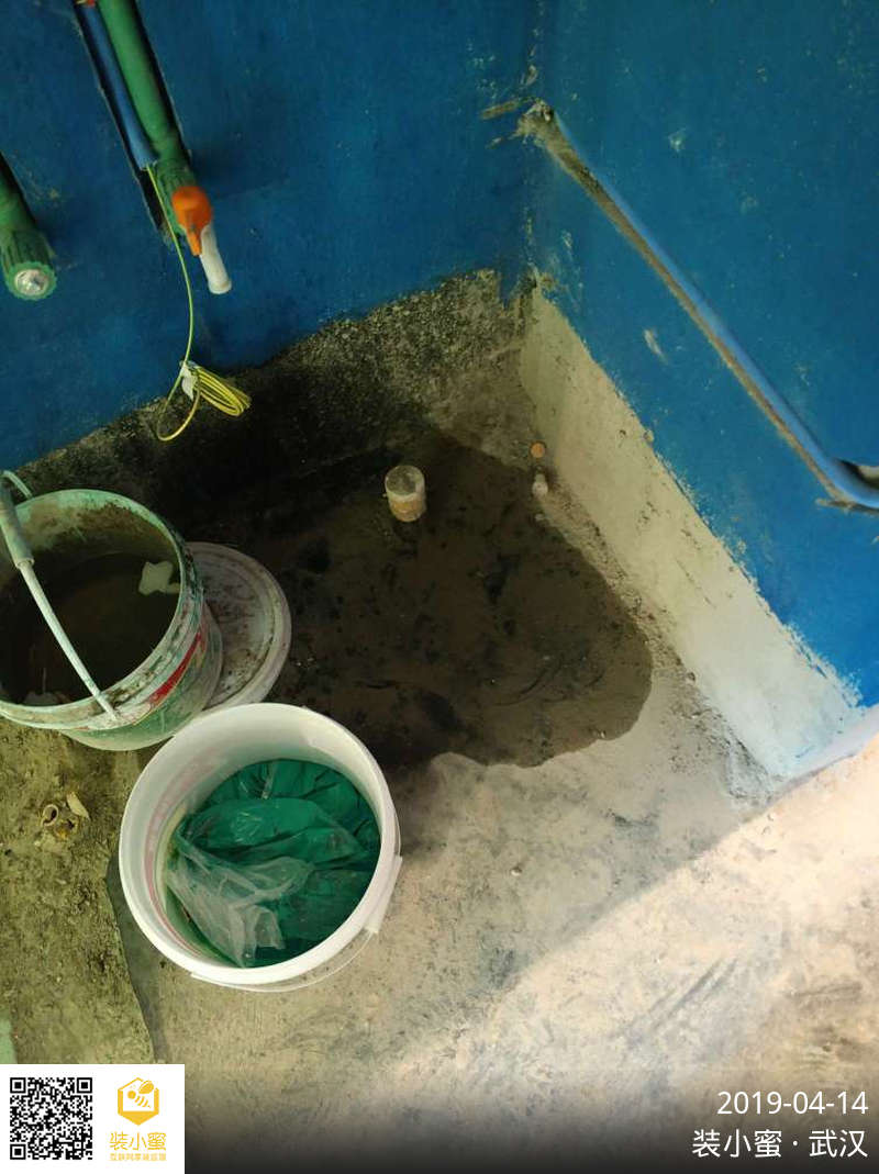

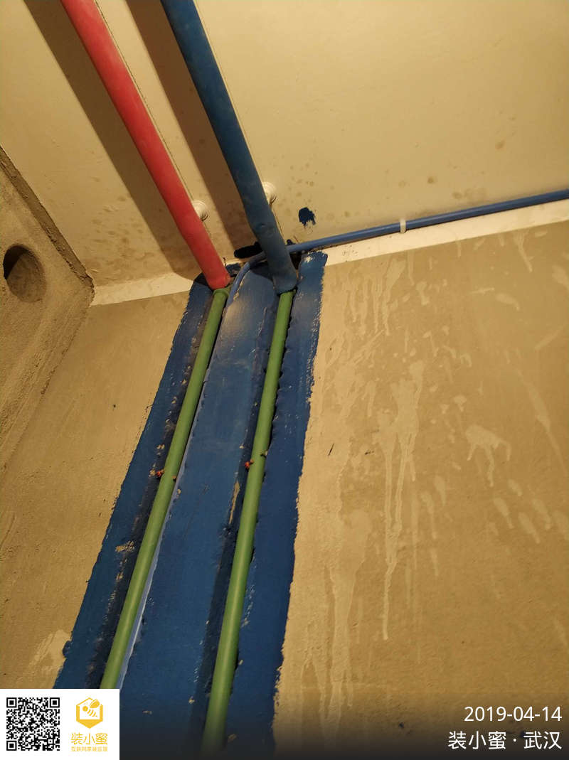

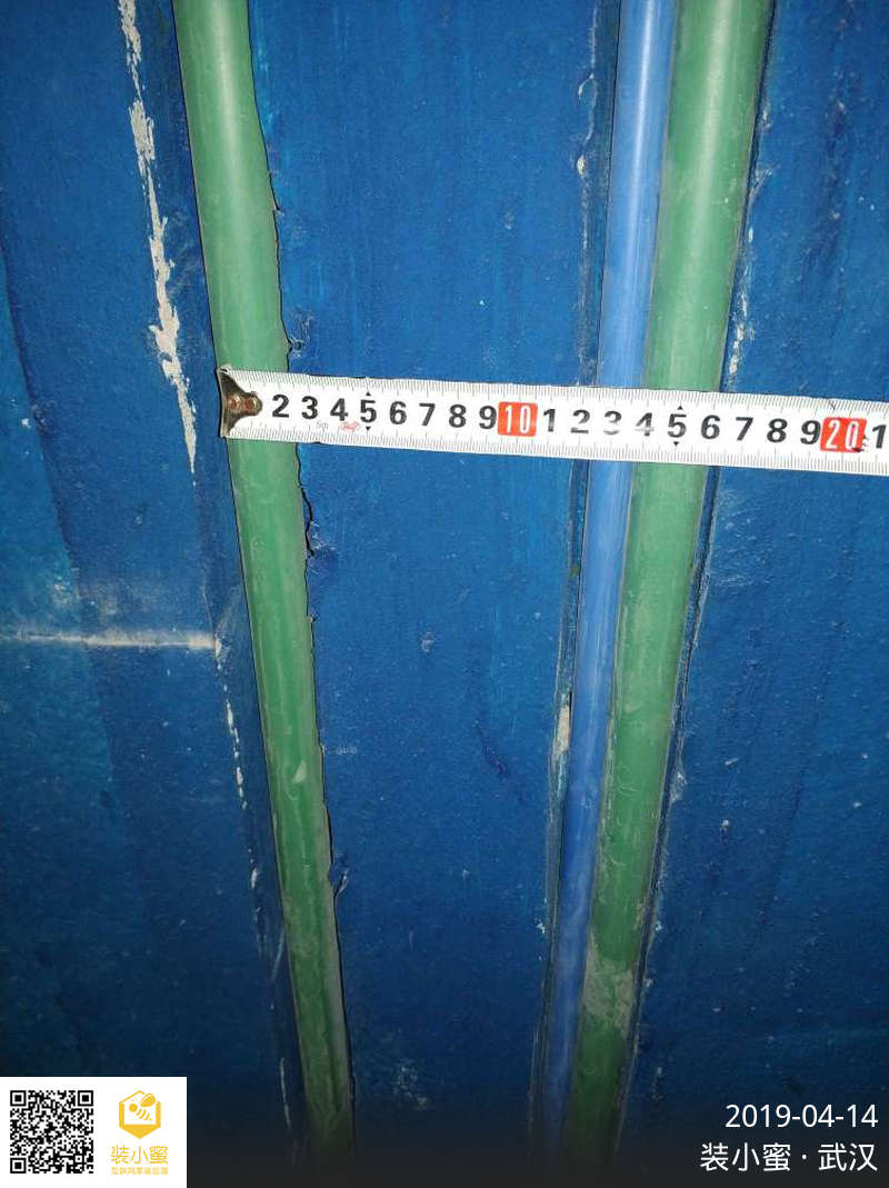

4,原卫生间地面防水层已破损,后期原防水层铲除或用同一材质材质防水施工加固处理。

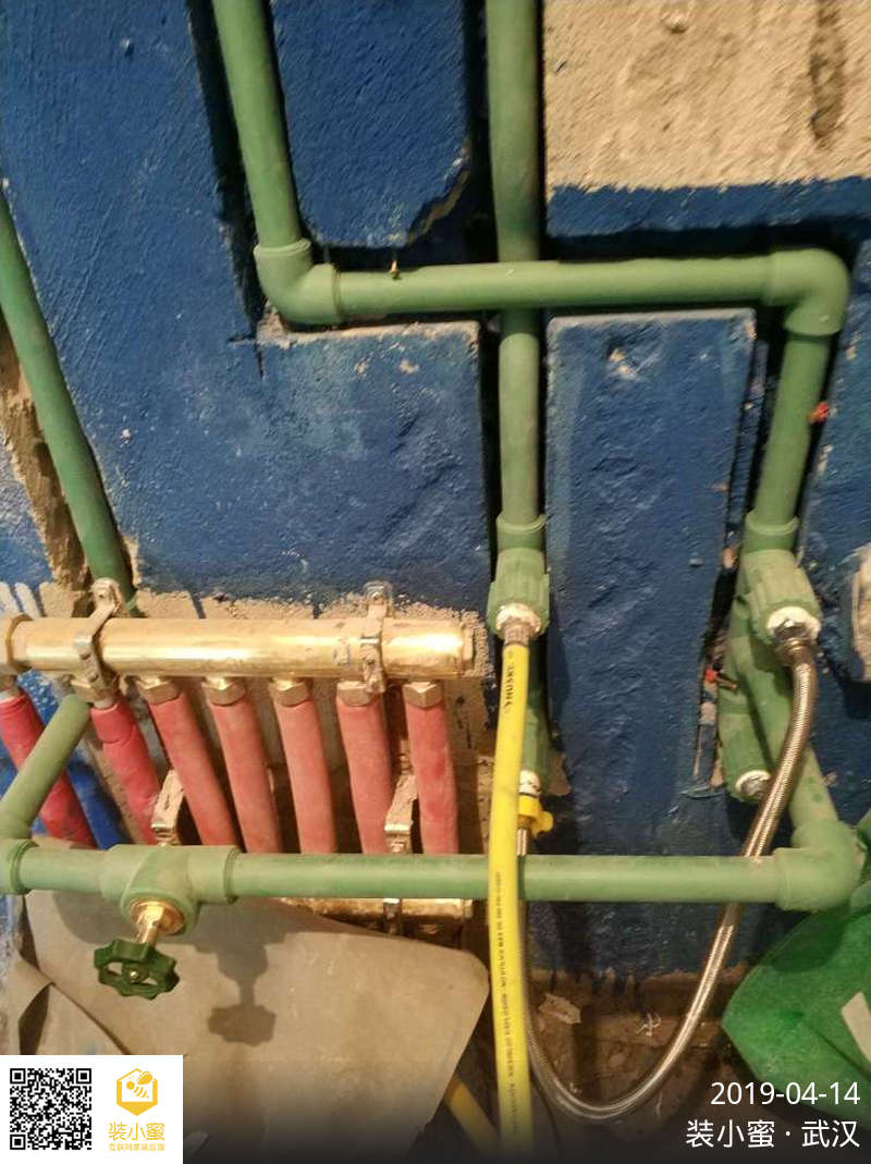

5,原卫生间墙面管线开槽处,靠卧室墙面防水加固处理。
6,淋浴花洒内丝弯不在同一水平高度,封槽前需调整。

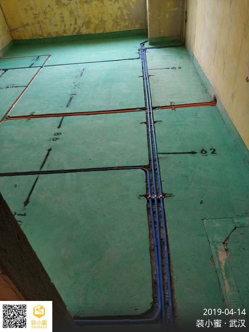

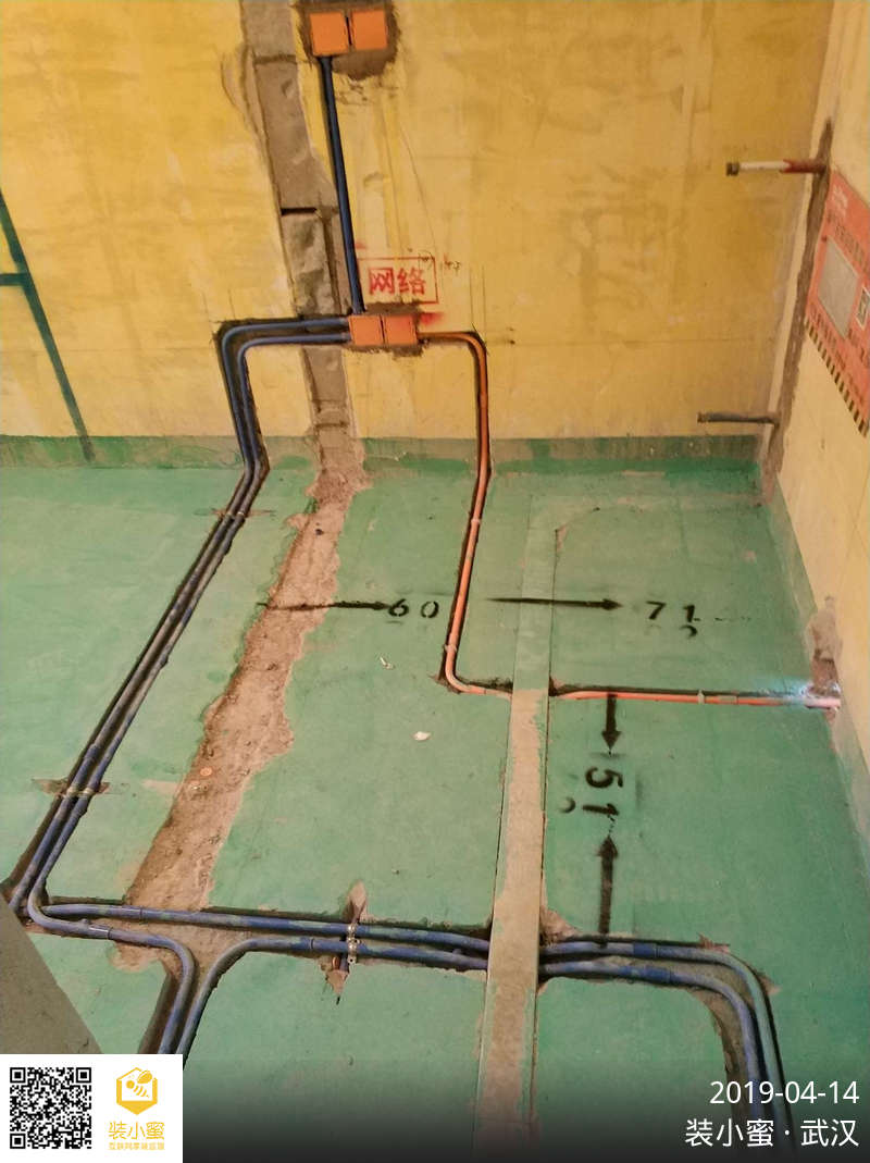

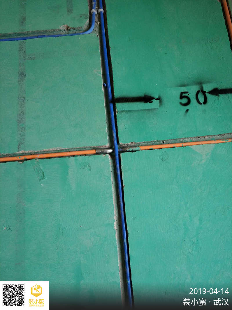

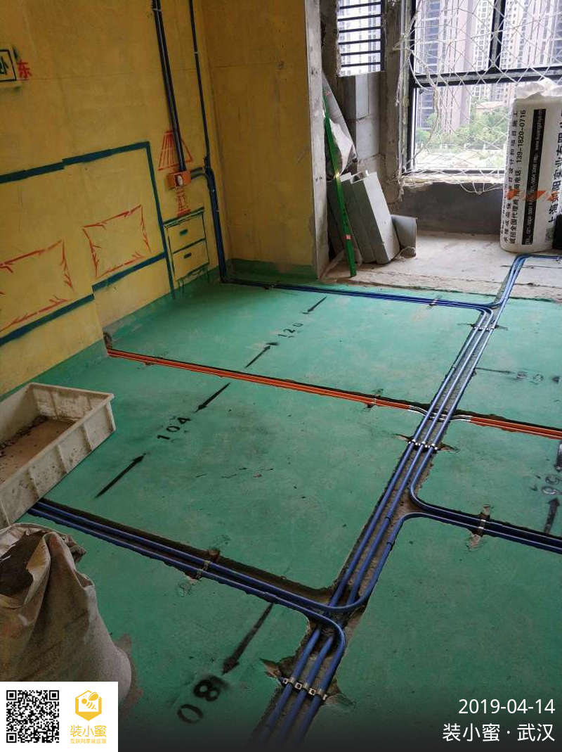

1,泥工贴砖:墙面基础清理干净,无空鼓,无疏松,涂刷防水干透后再贴砖,砖缝大小一致,横平竖直,平整度,垂直度2mm内,阴阳角垂直方正,空鼓率不得超过5%。
2,门槛石铺贴,沙浆饱满,两端无缝隙。室内所有门槛石在同一水平高度。
3,卫生间墙面防水靠卧室墙面整面涂刷防水(高度不低于1.8米),洗脸盆处防水高度不低于1.2米。

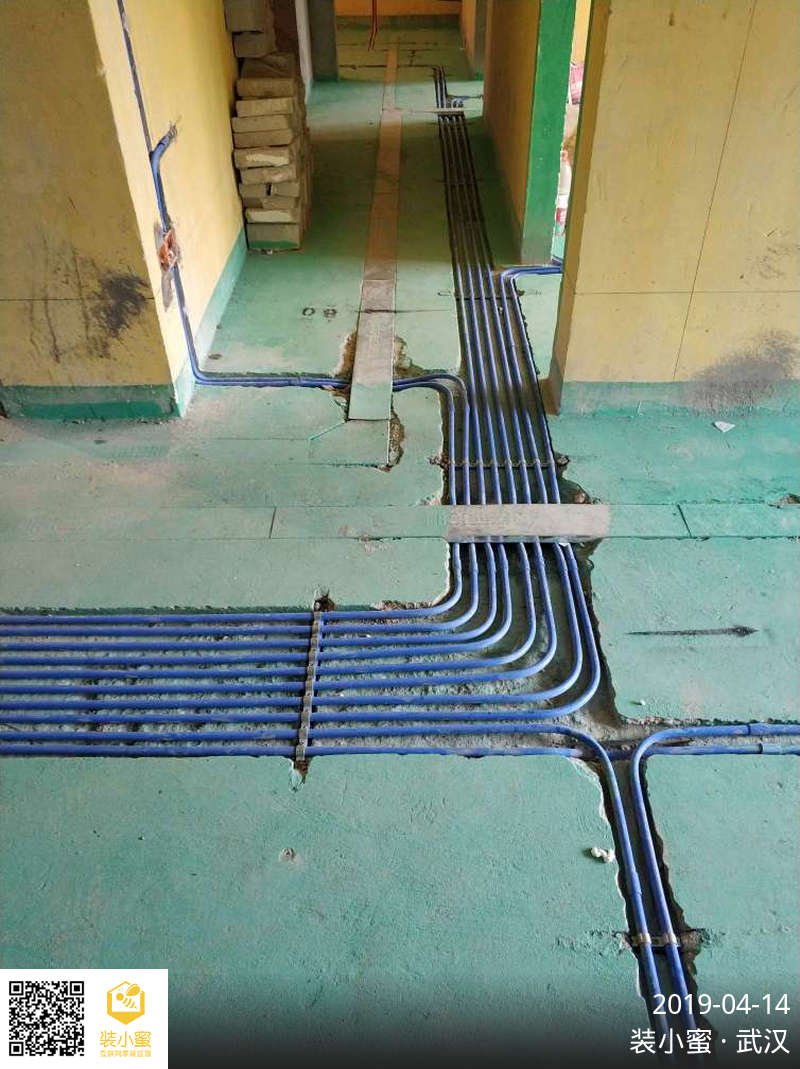

现存隐患:5项

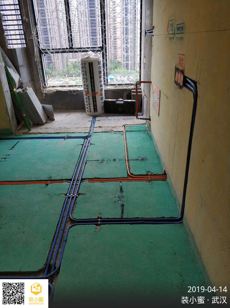

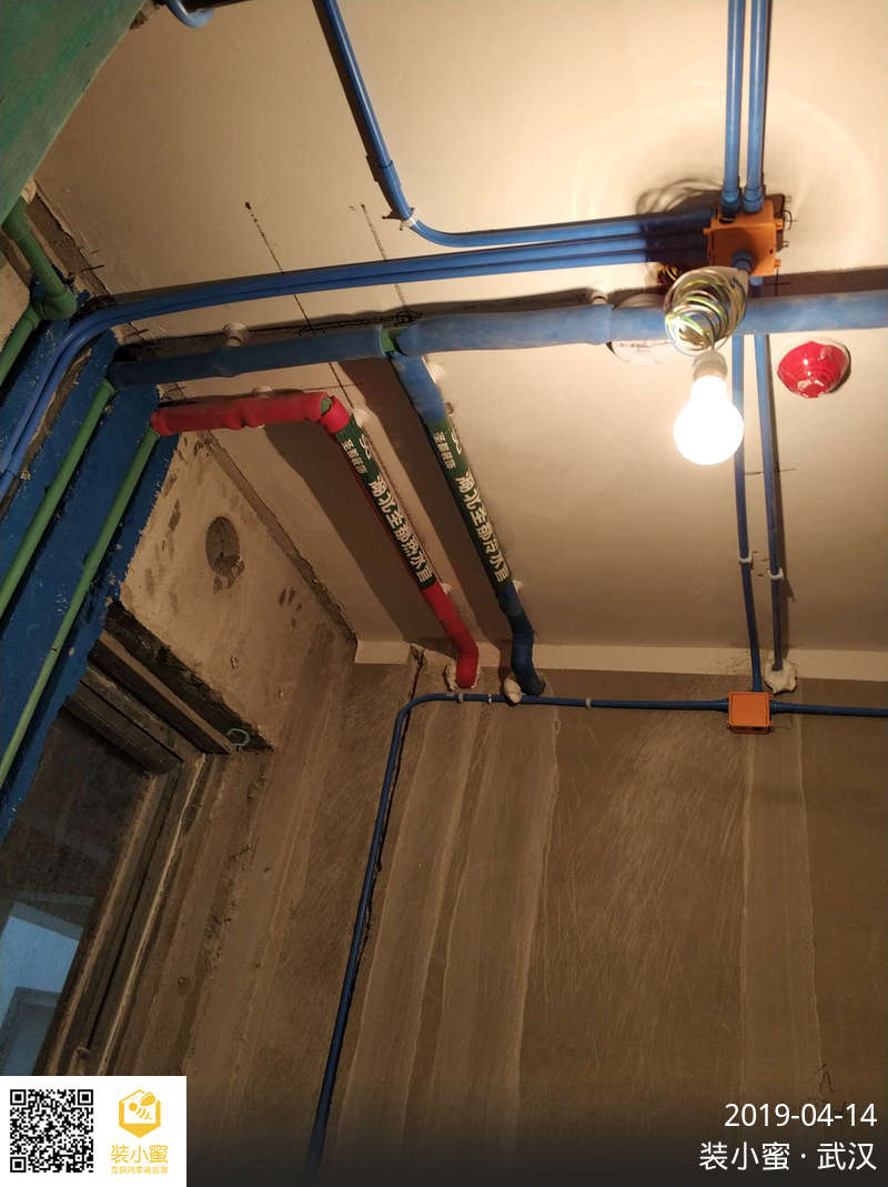

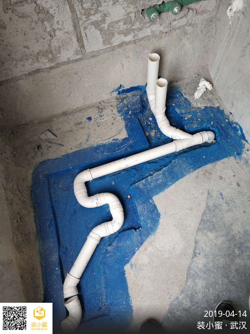

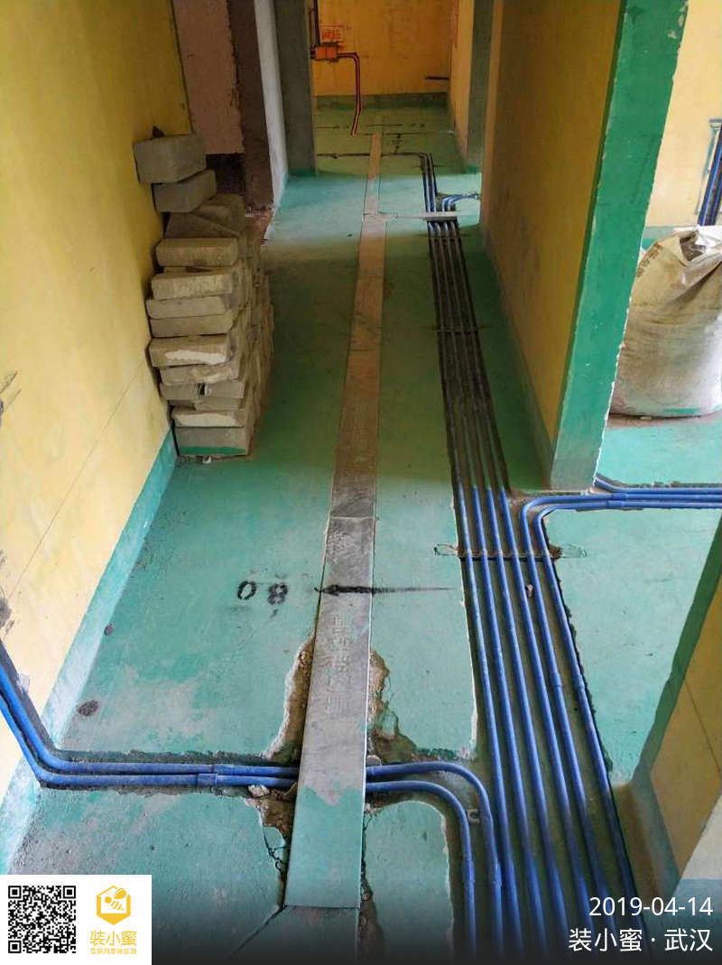

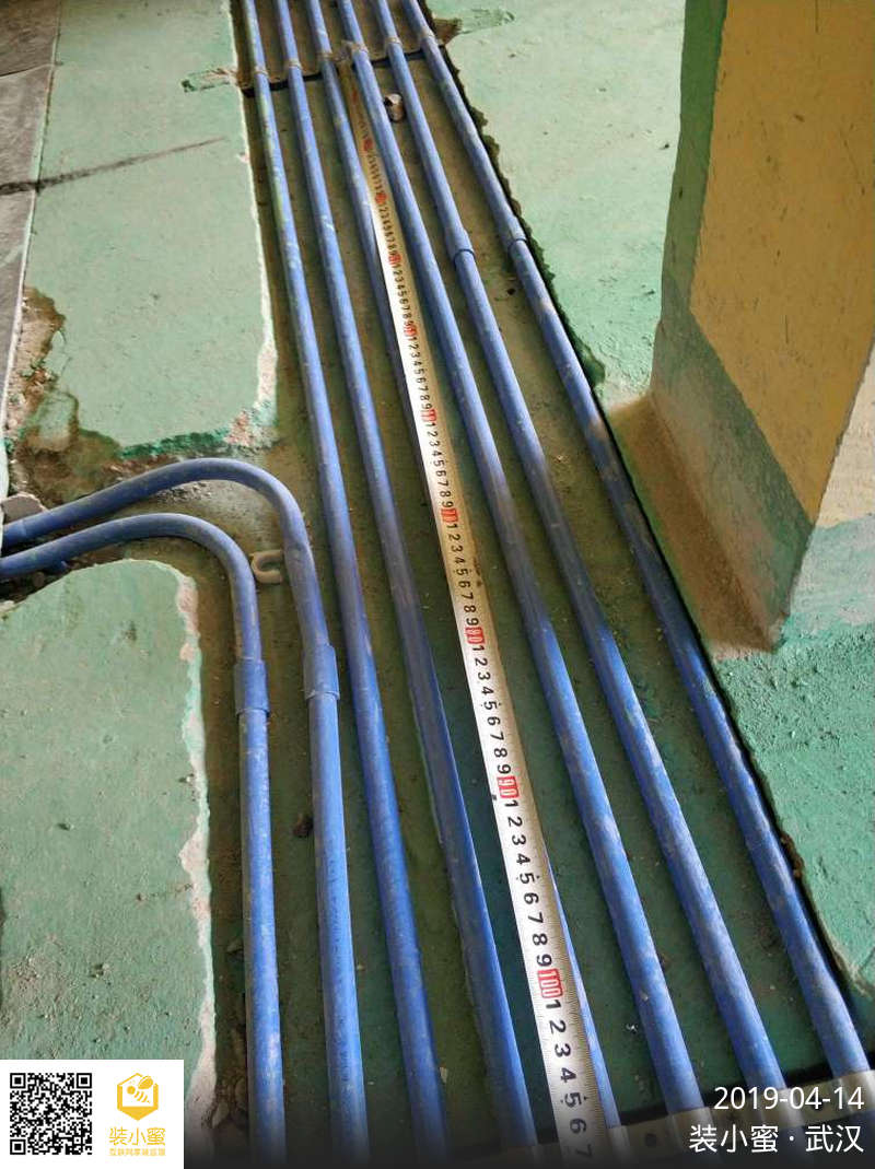

厨房排水管安装符合要求
下水管道经通水试验,排水畅通
符合标准:31项

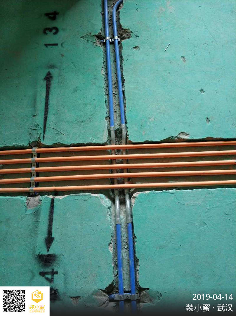

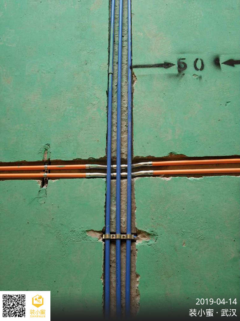

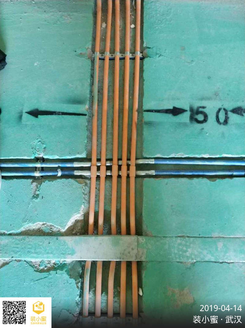

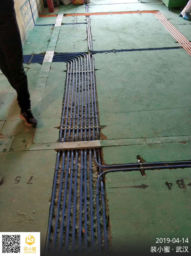

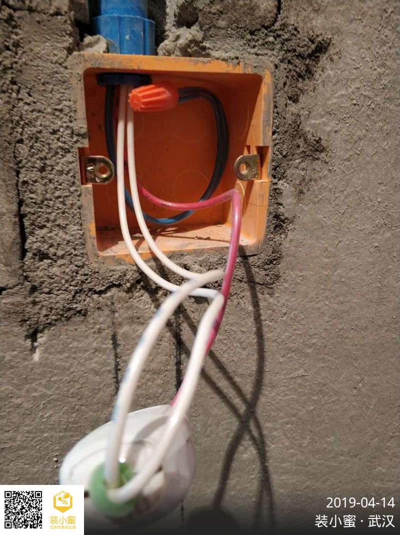

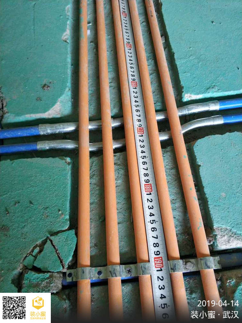

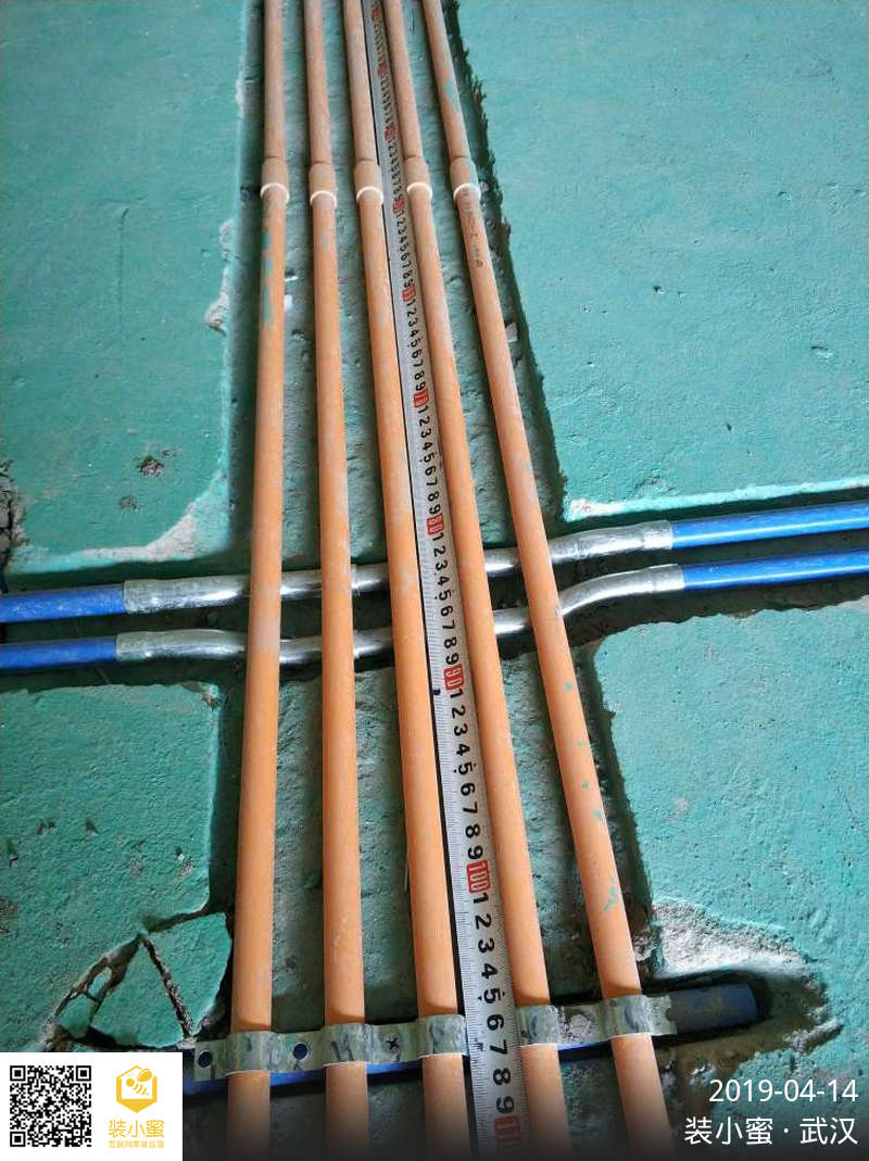

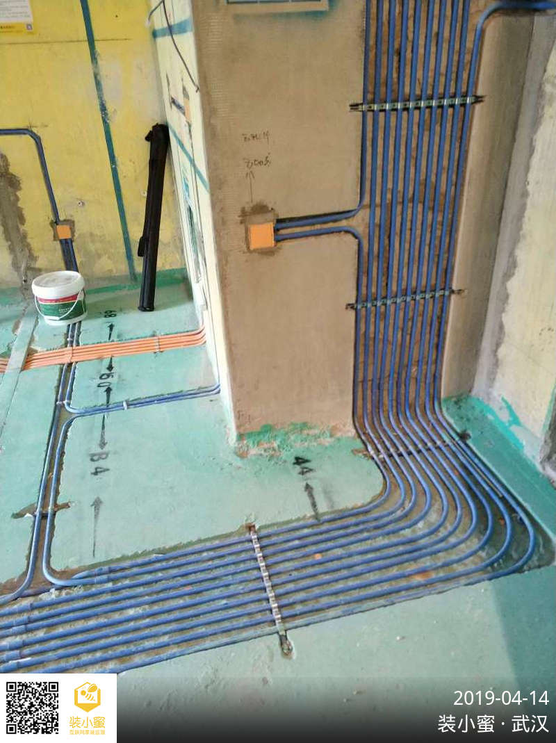

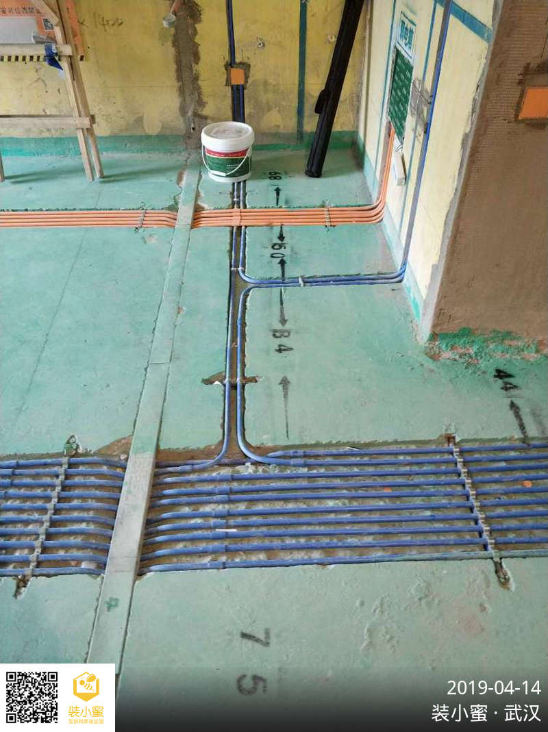

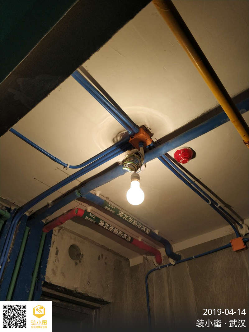

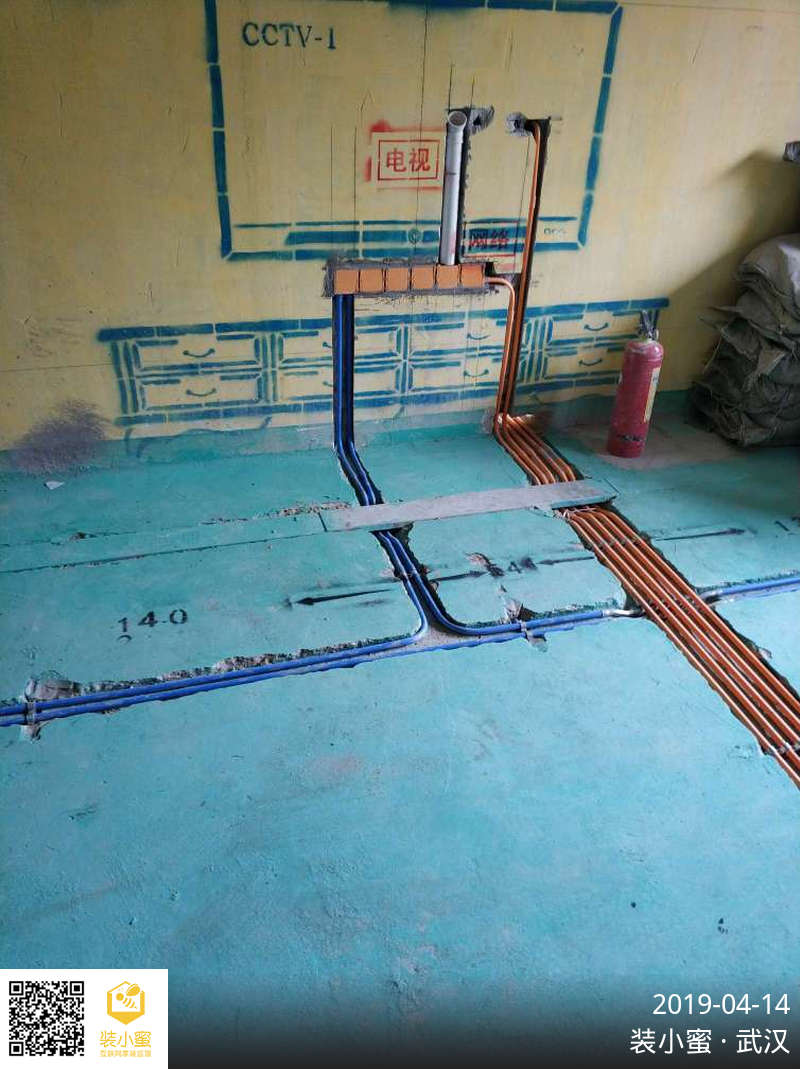

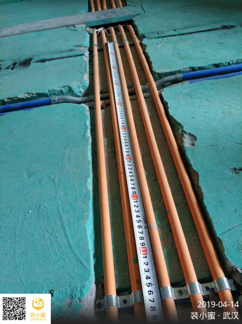

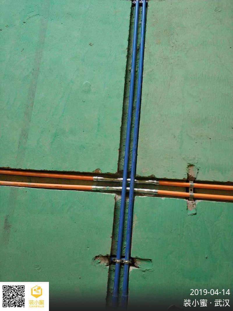

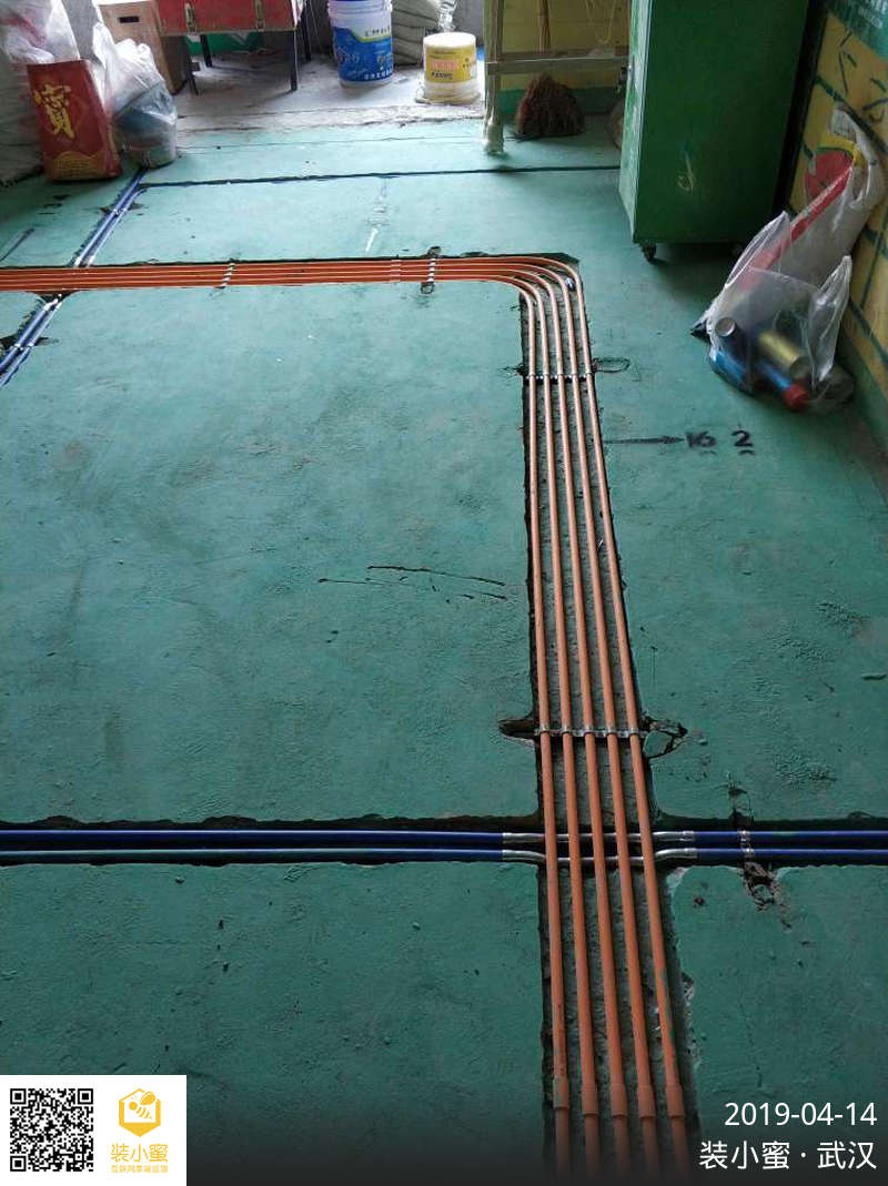

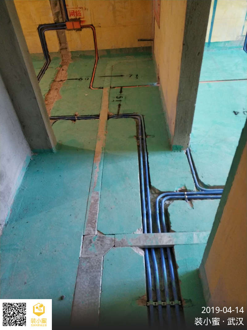

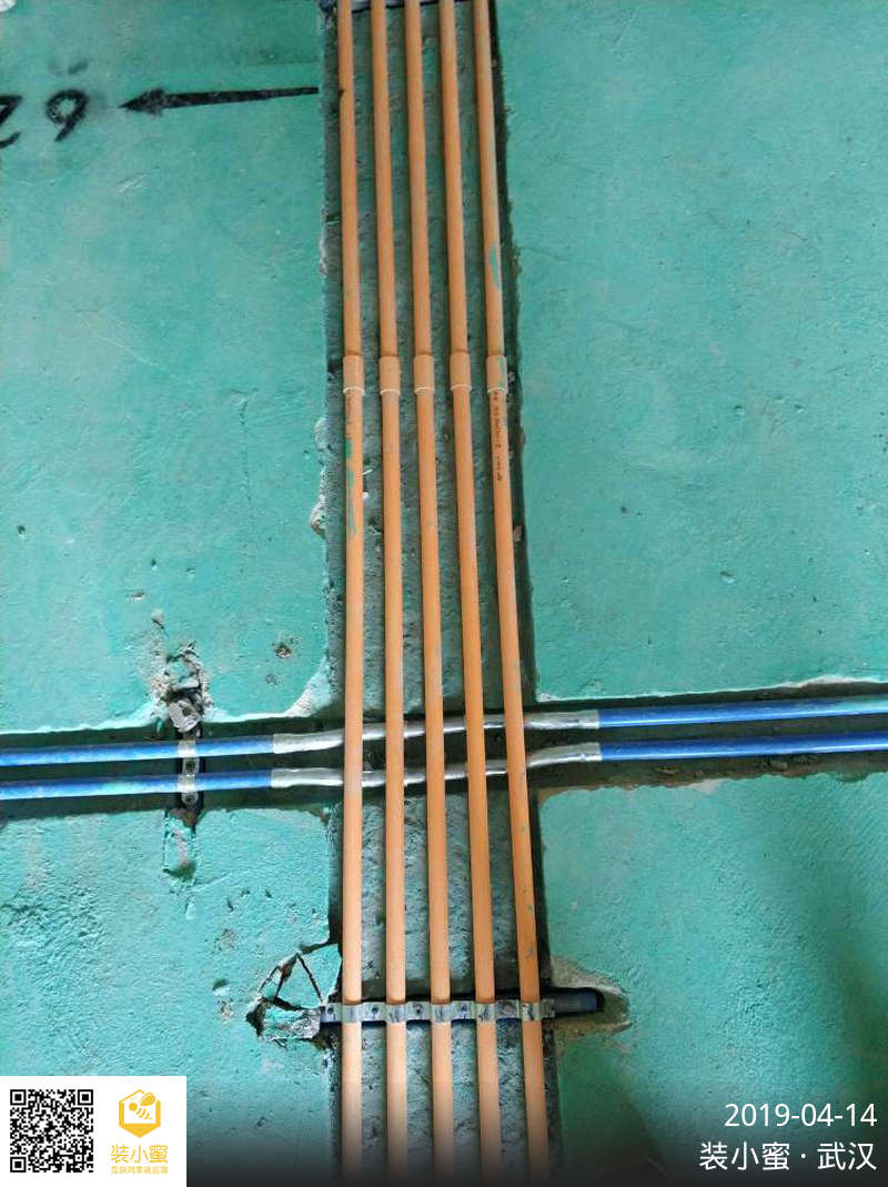

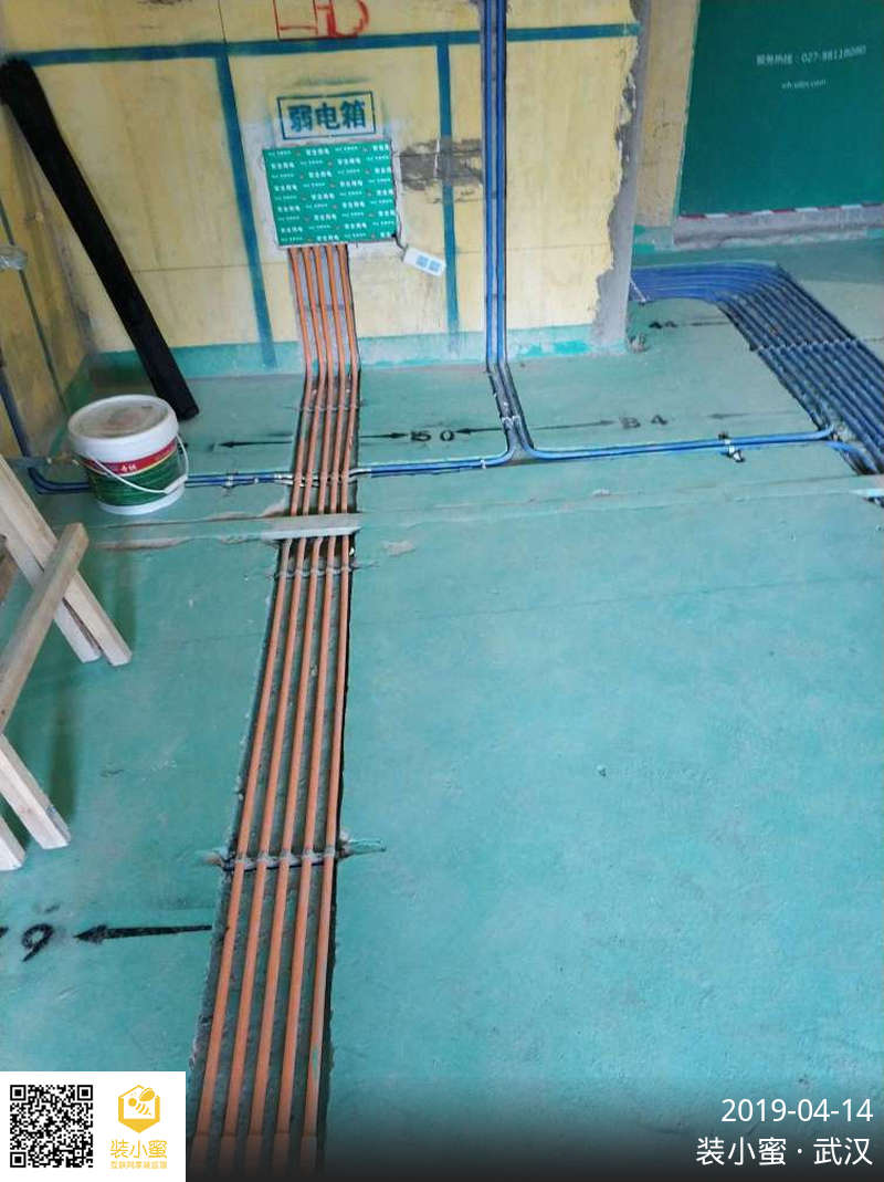

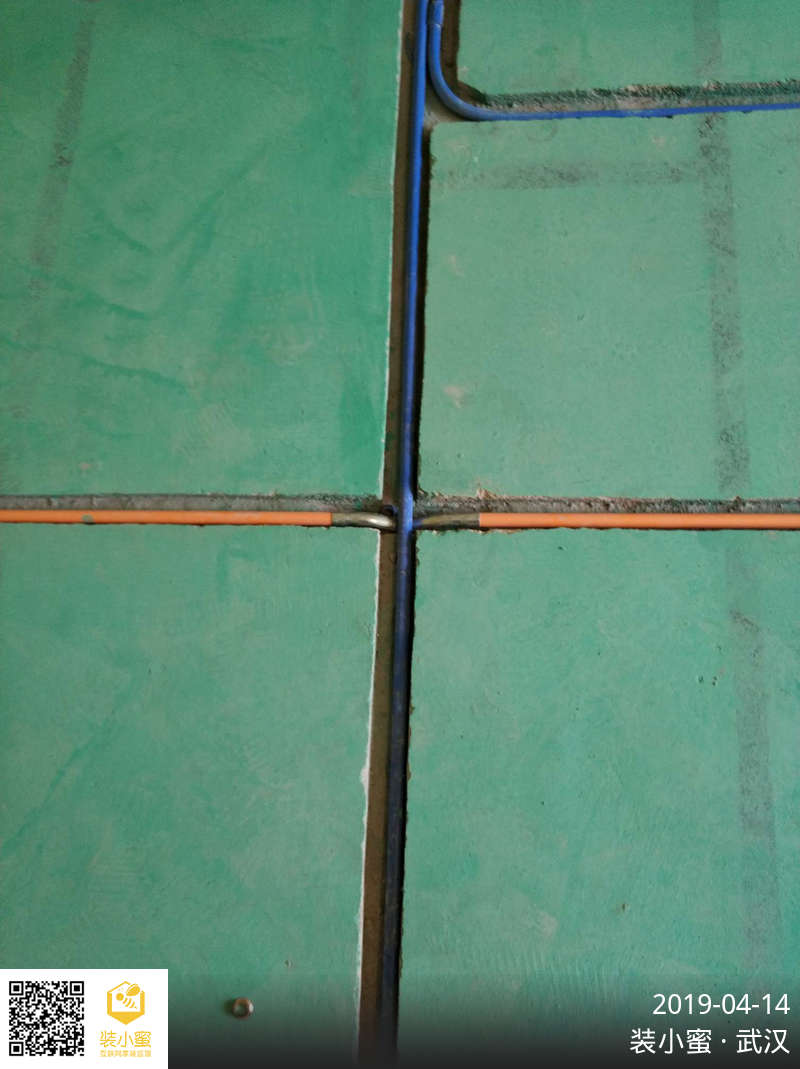

多管并管,已采用Y型三通连接

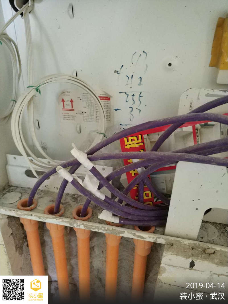

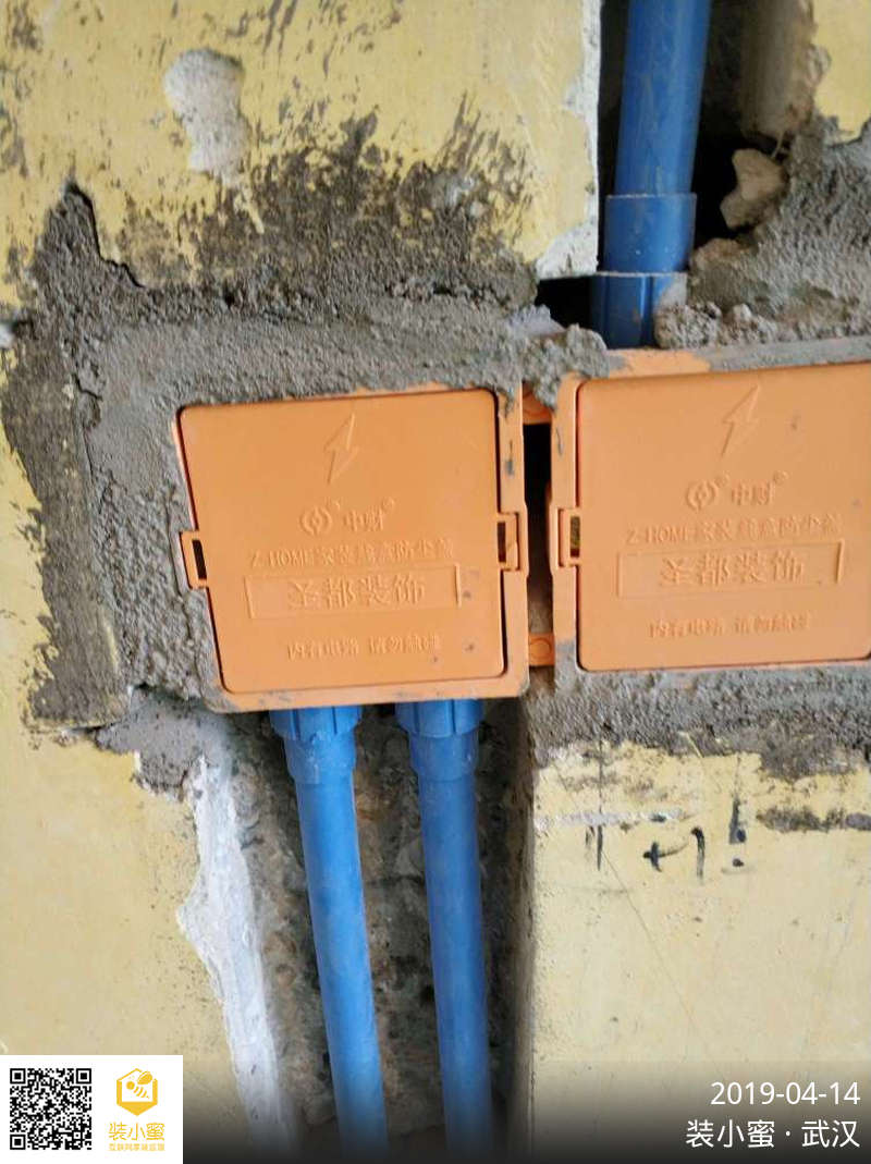

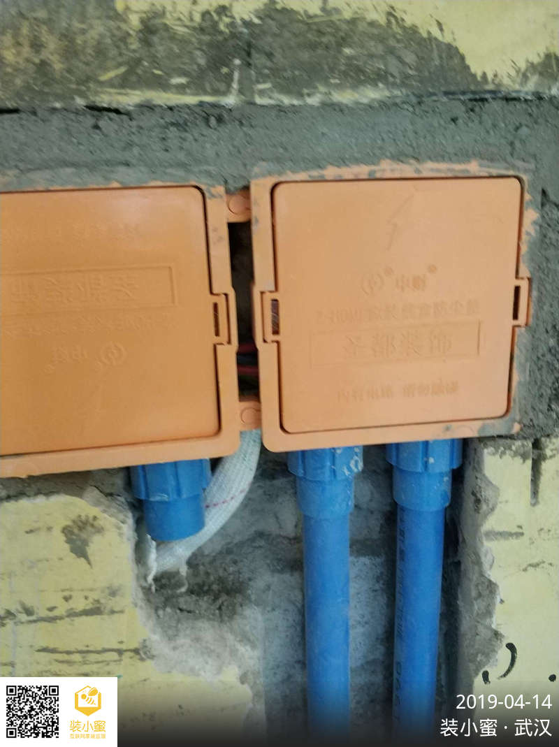

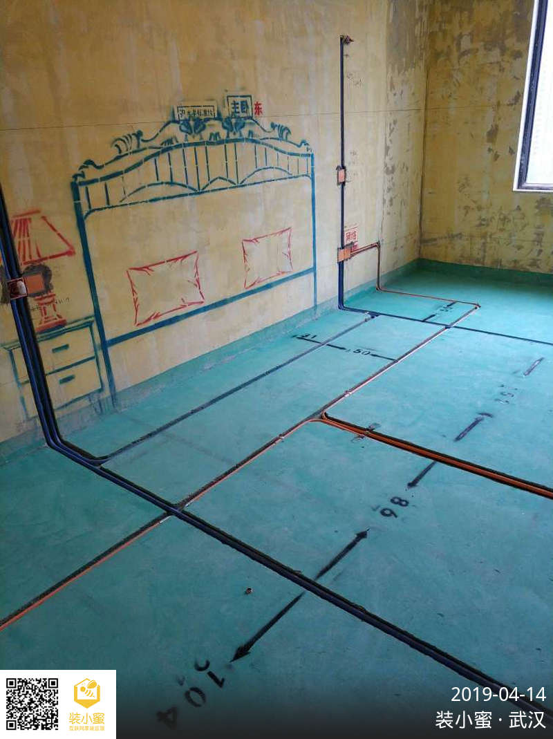

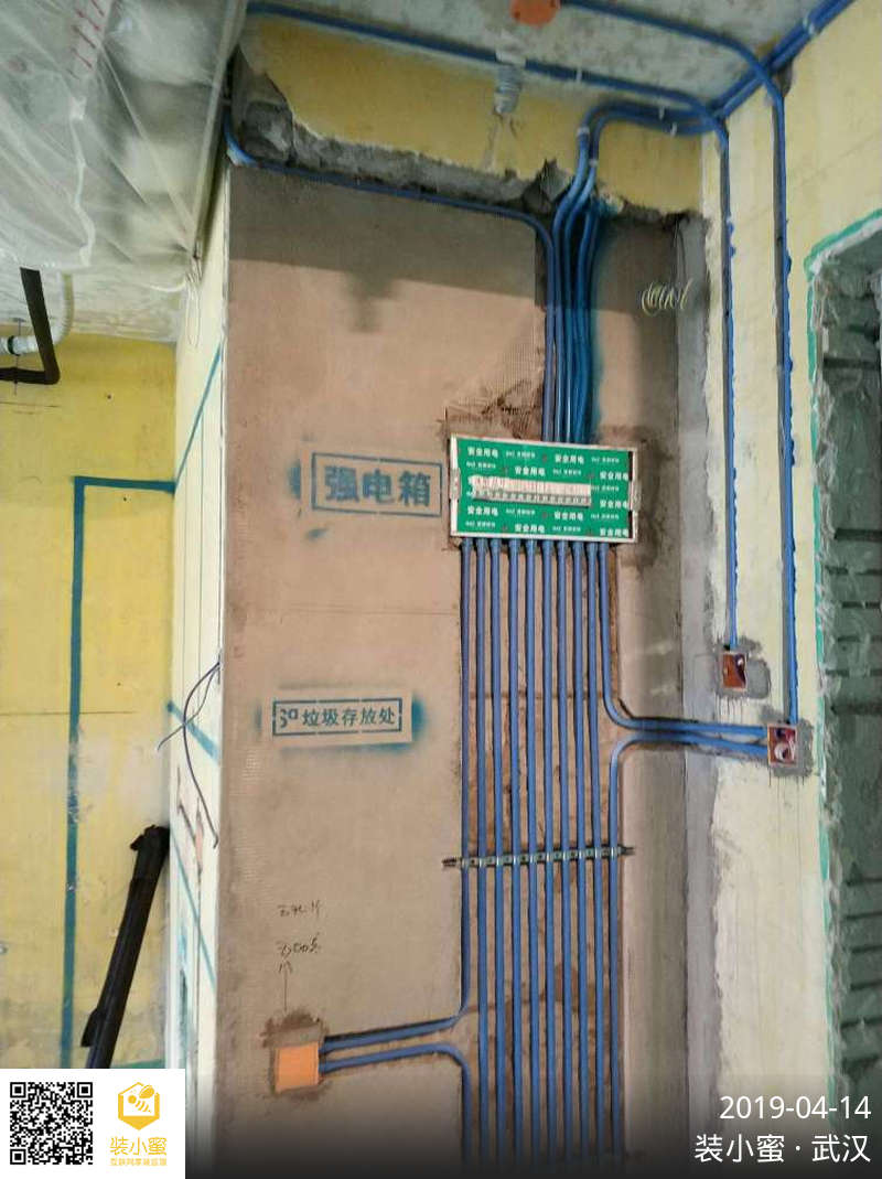

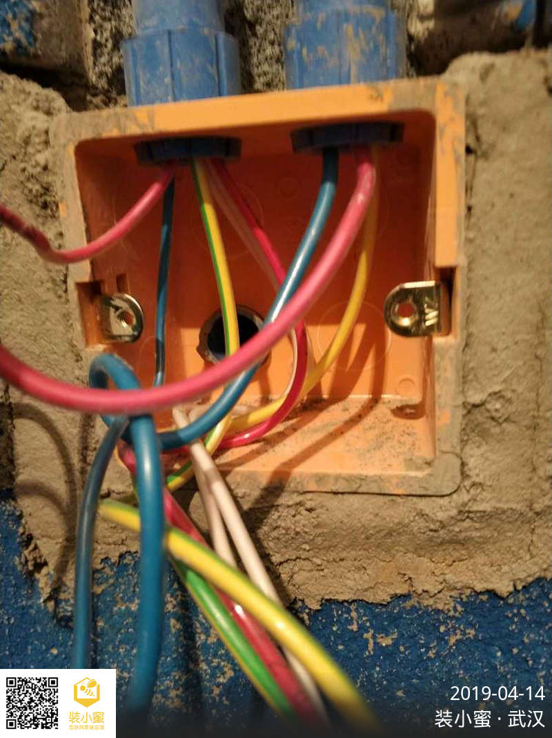

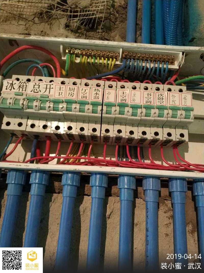

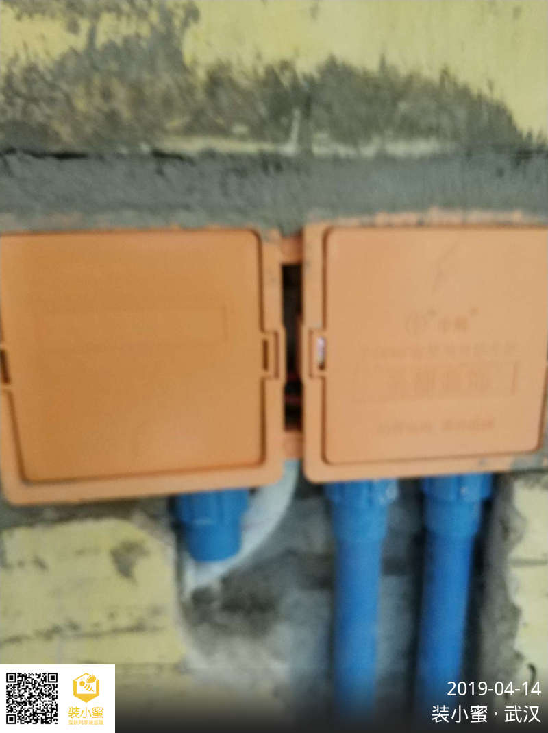

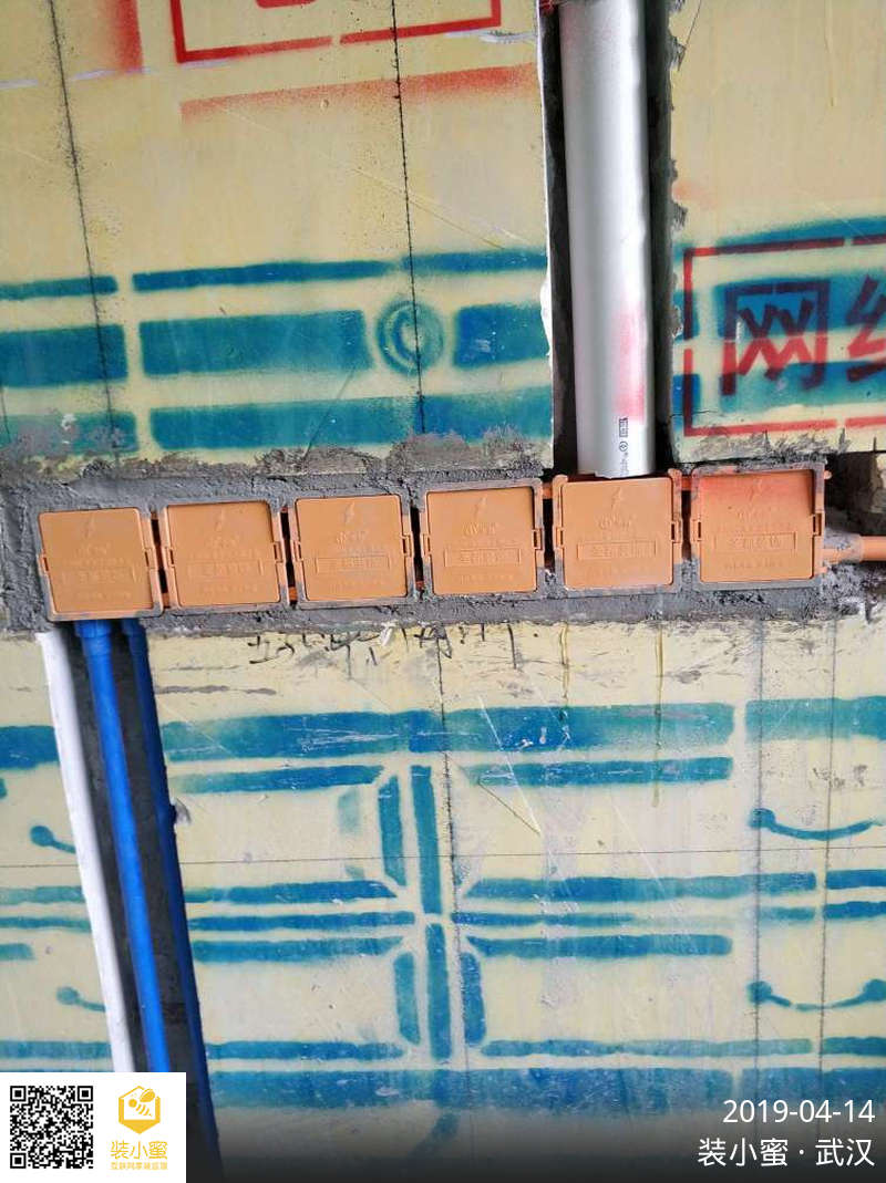

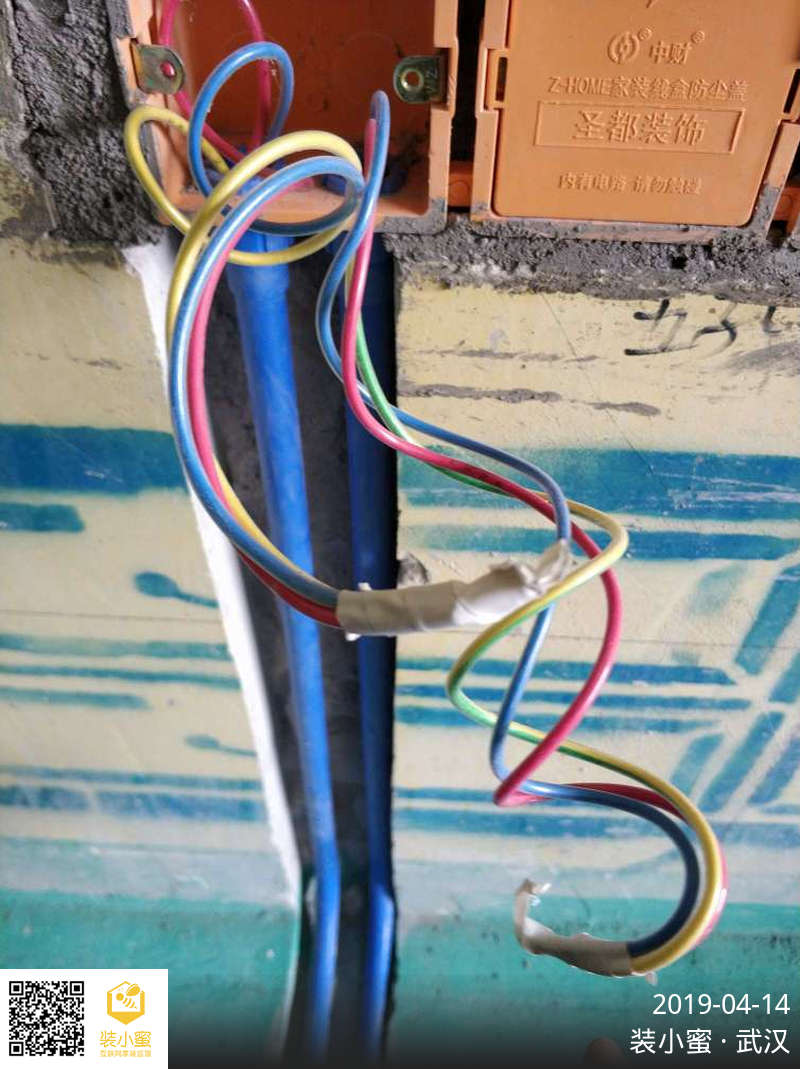

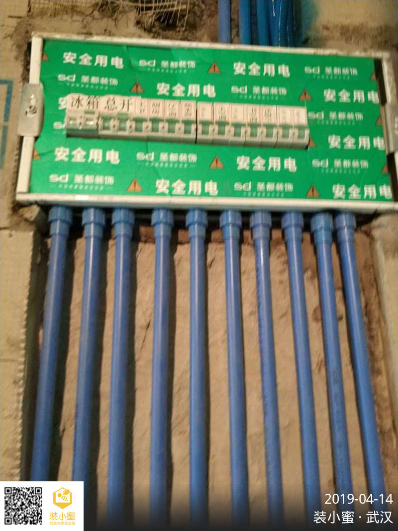

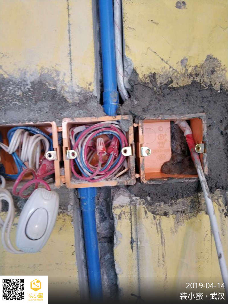

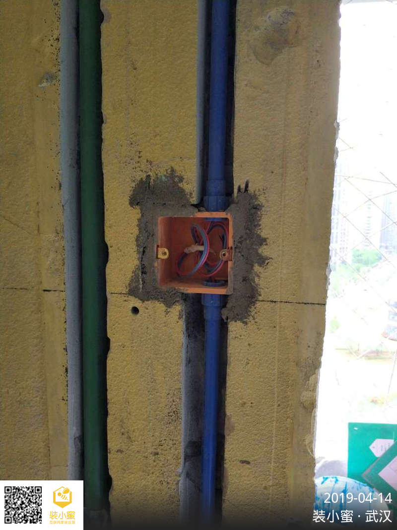

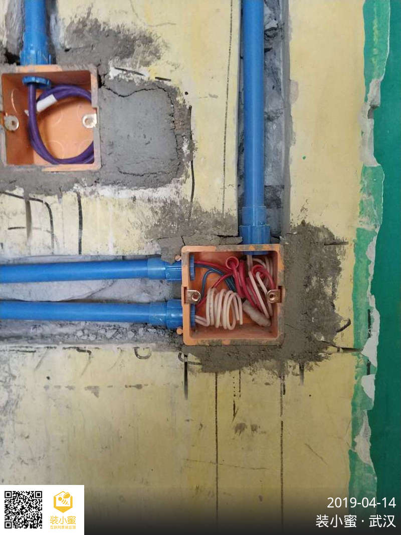

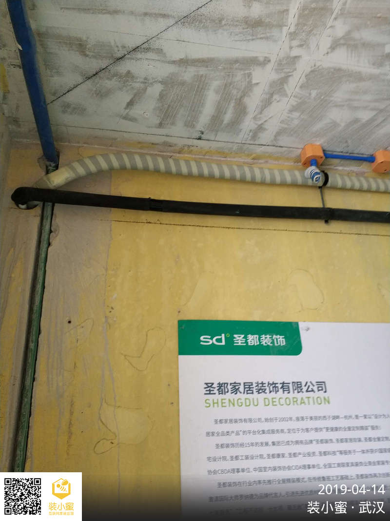

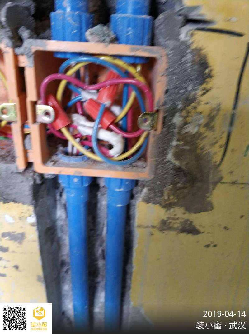

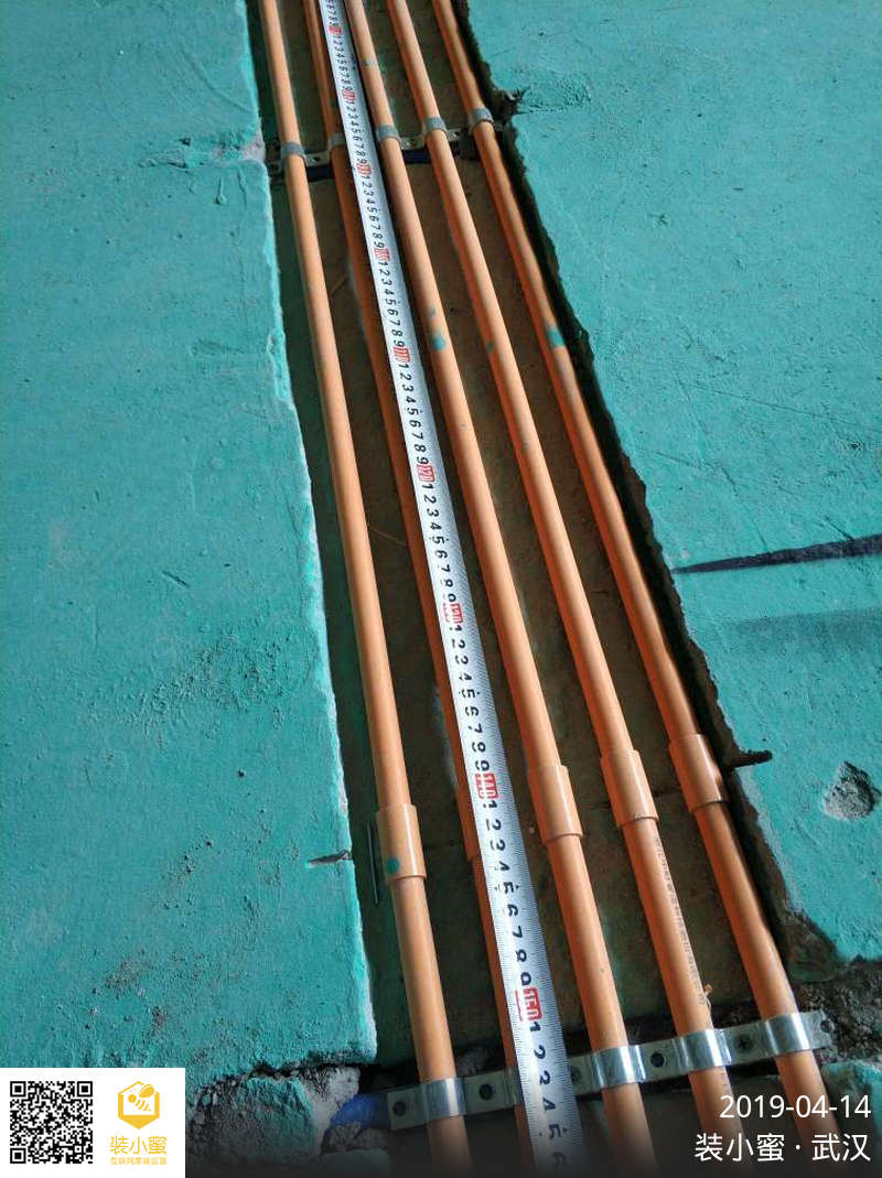

弱电线两端已编号并保护
经绝缘检测:导线绝缘性能合格

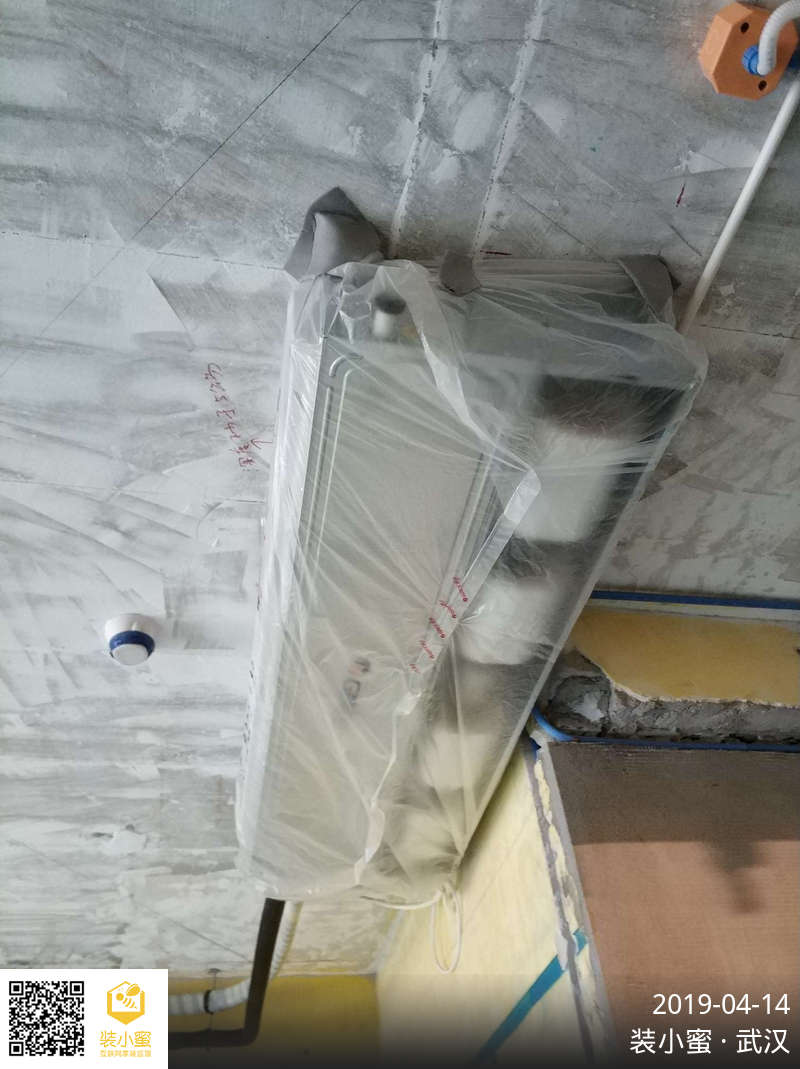

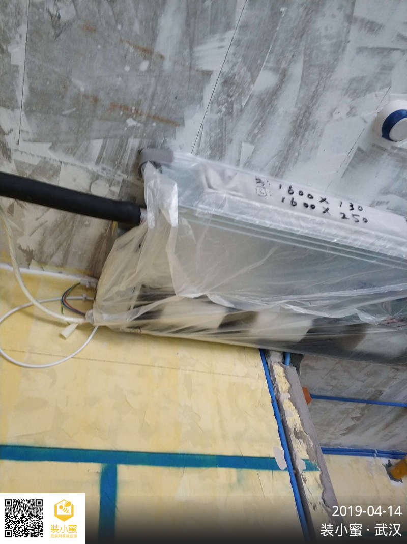

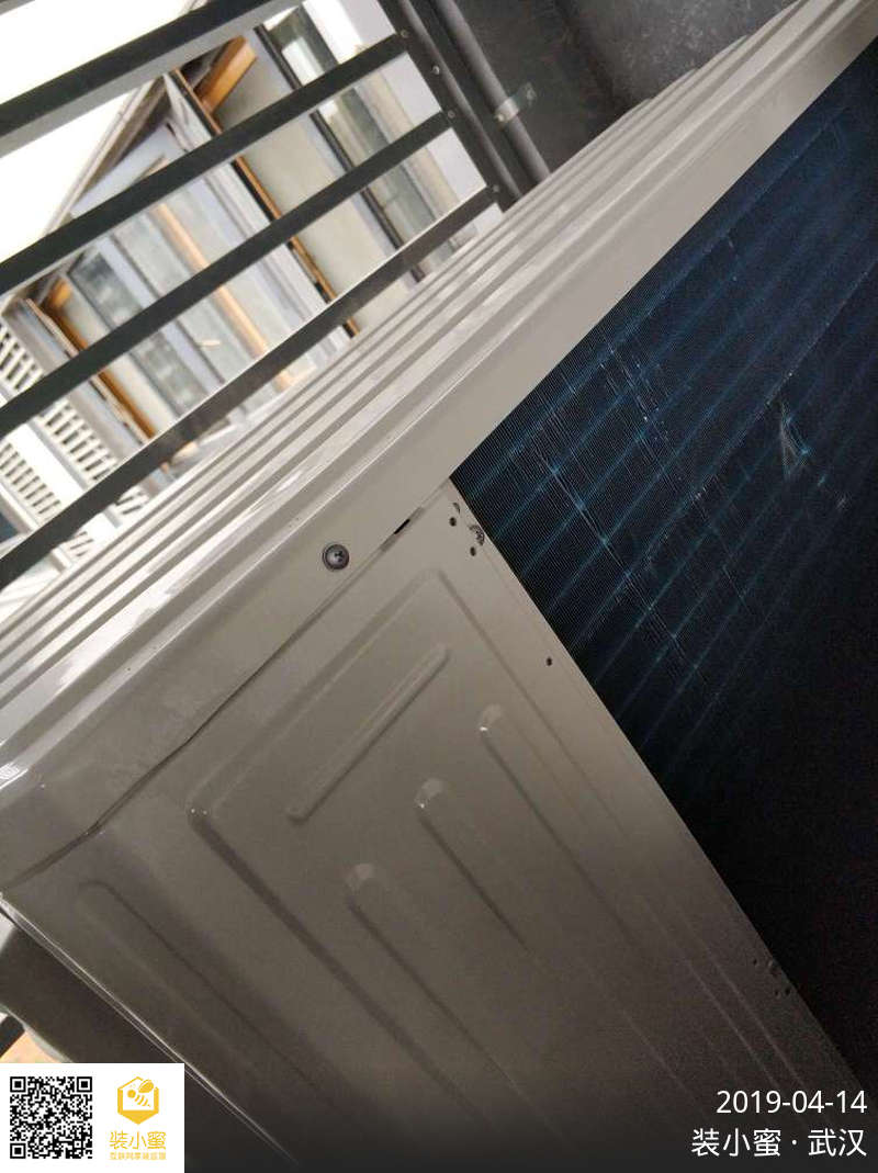

内外机安装位置已经确定

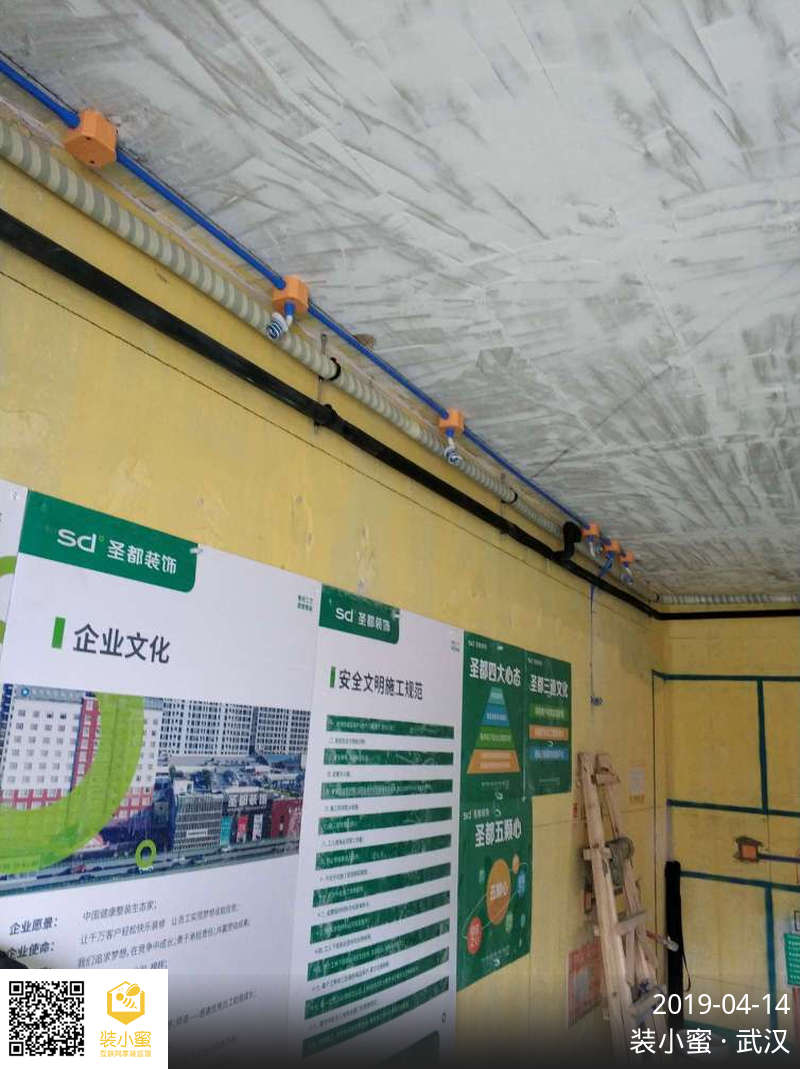

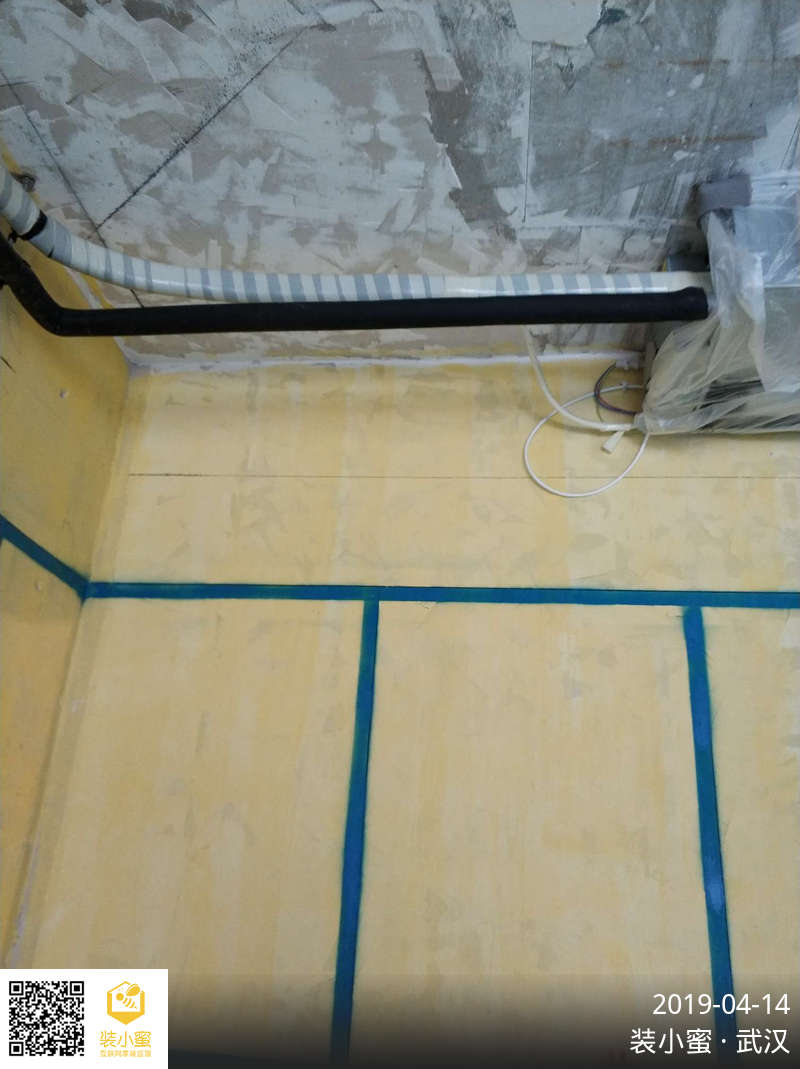

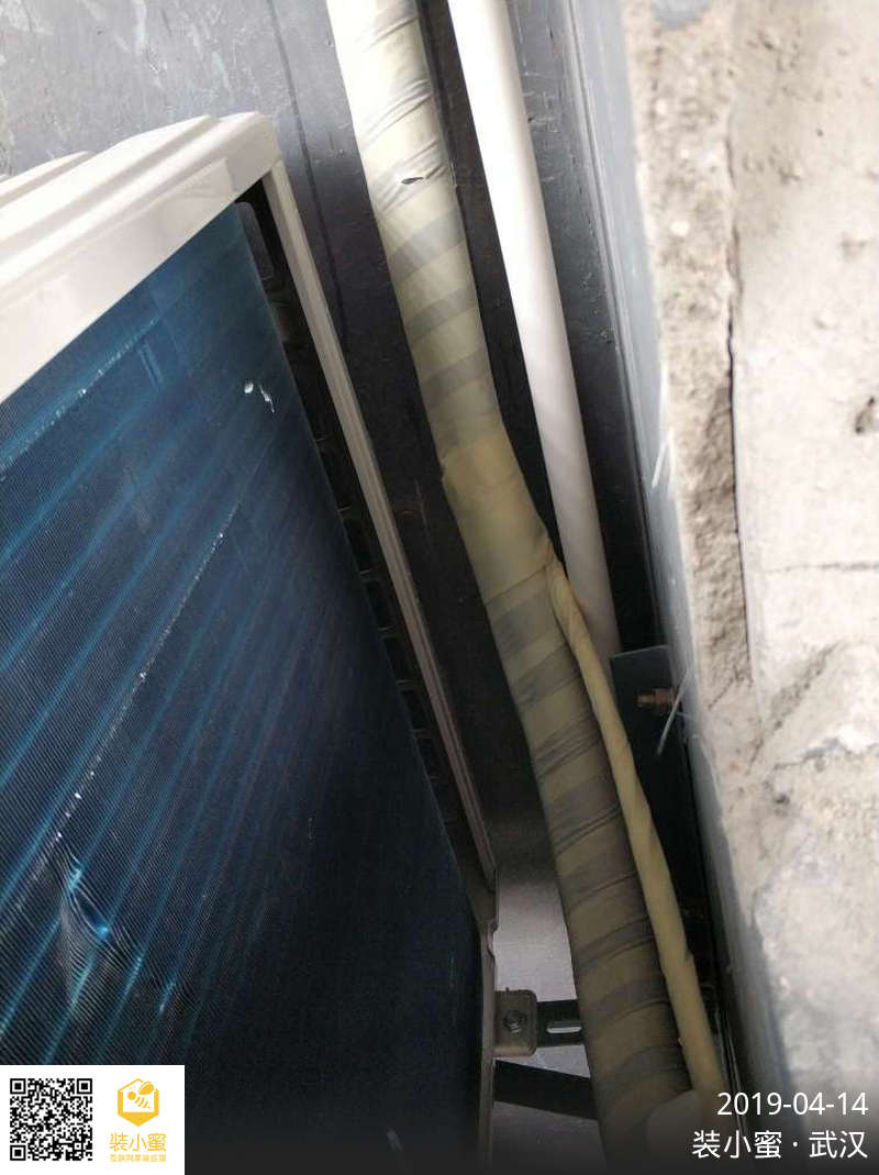

外机表面无明显外伤,已作固定

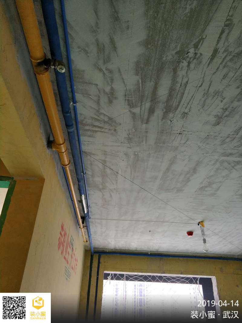

排水管道安装符合要求
冷媒管道安装符合要求
内机固定牢固,固定方式符合要求

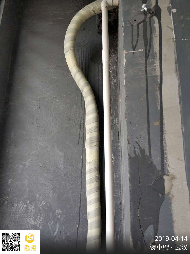

循环热水管保温处理符合要求
宽带入户线线管,已安装预留
