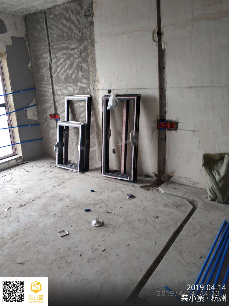

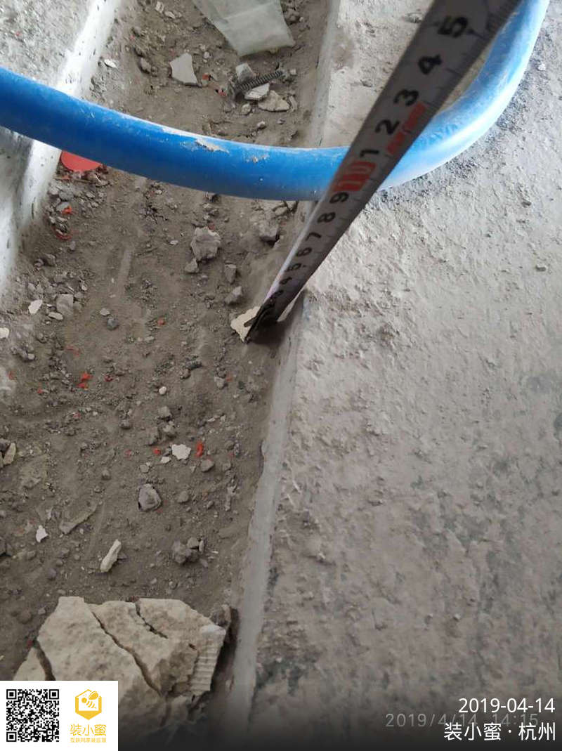

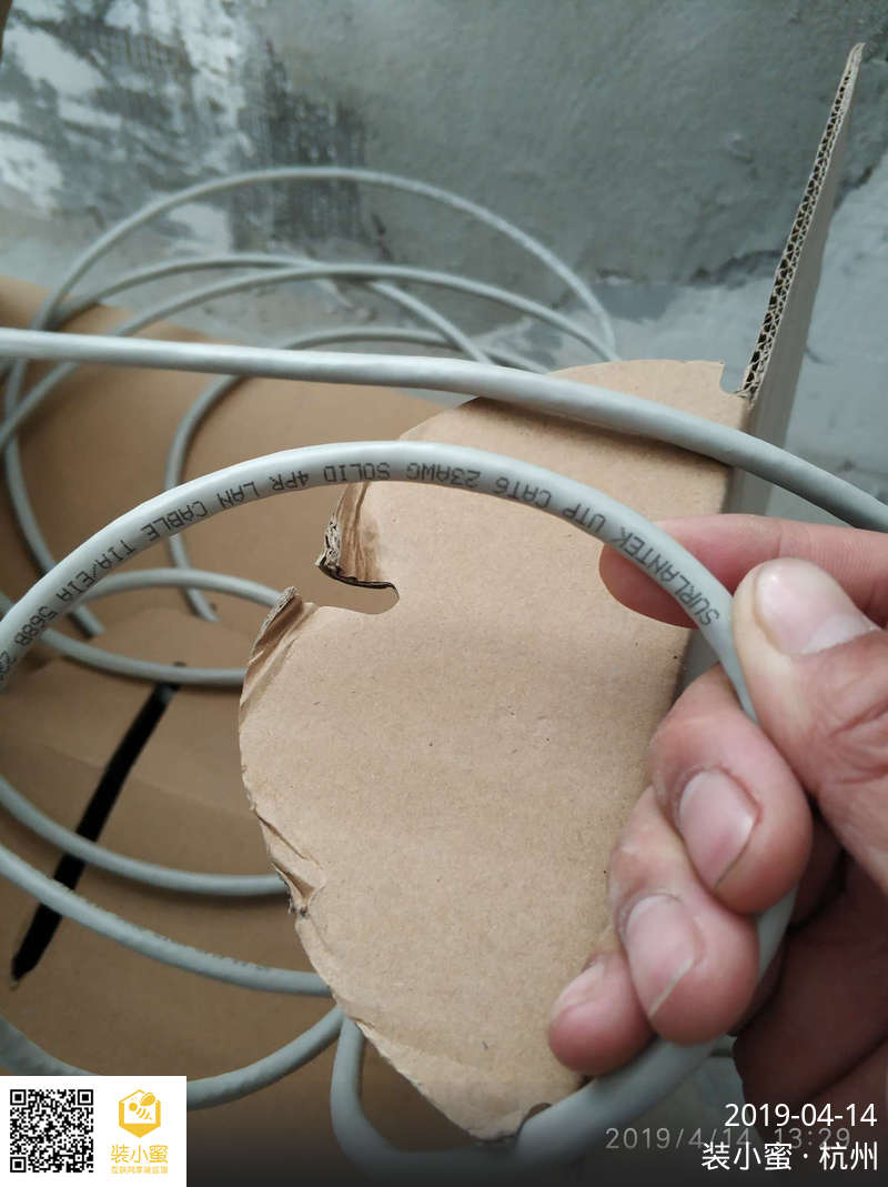

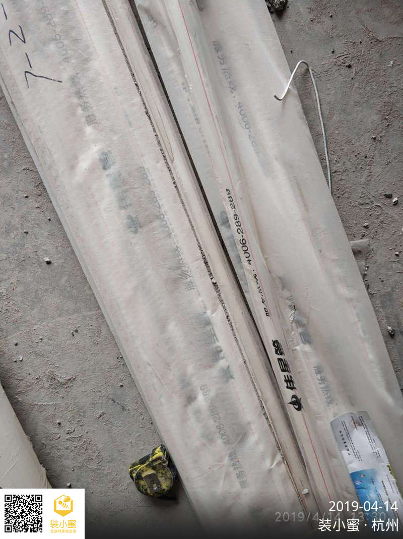

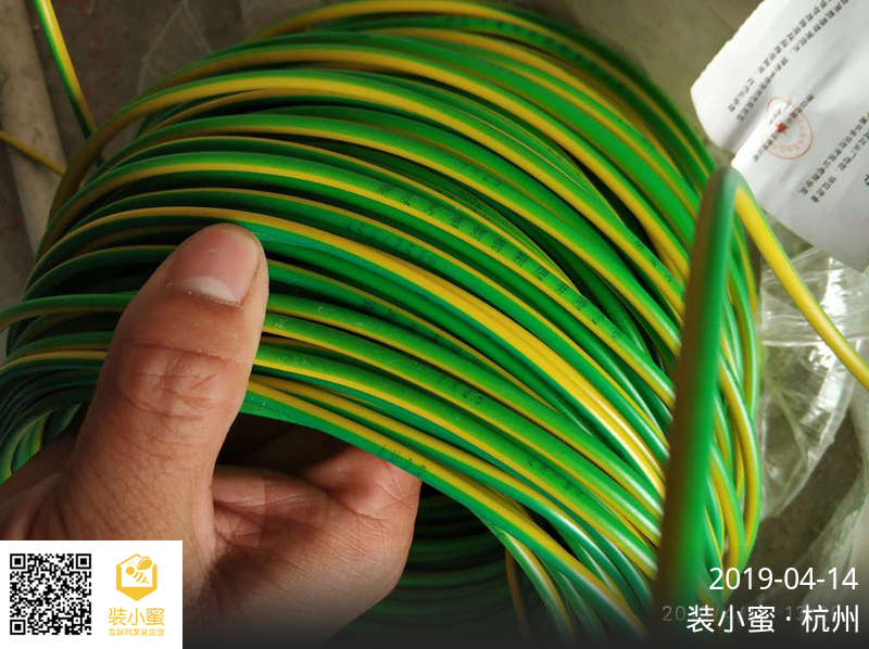

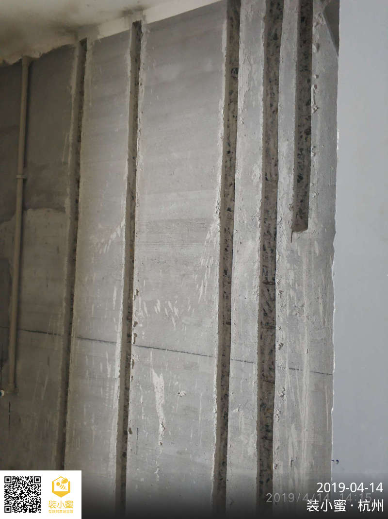

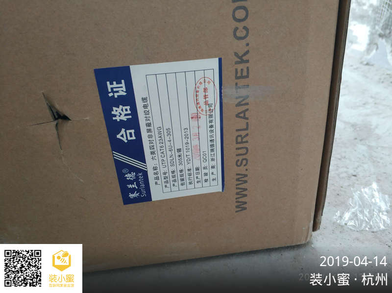

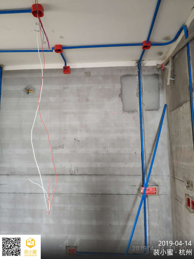

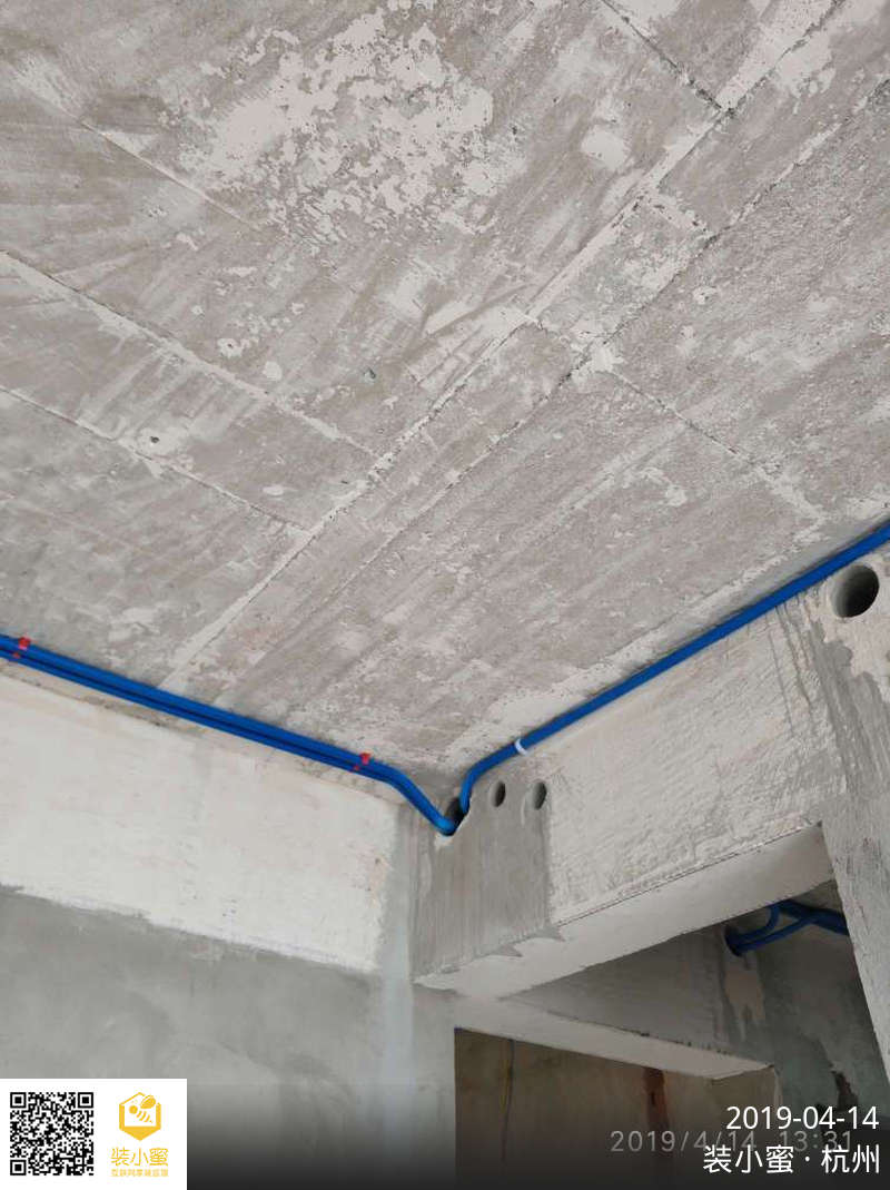

现场水电线槽已开设完成,水电材料已送到现场,所有开关插座底盒已埋设固定好。部分铝合金窗窗框已安装完成,水电工今日在做厨房和卧室排管布线施工。
发现问题如下:
1.铝合金窗框安装完成后外侧防水密封玻璃胶没打,需要尽快安排落实。外侧打胶时注意安全。

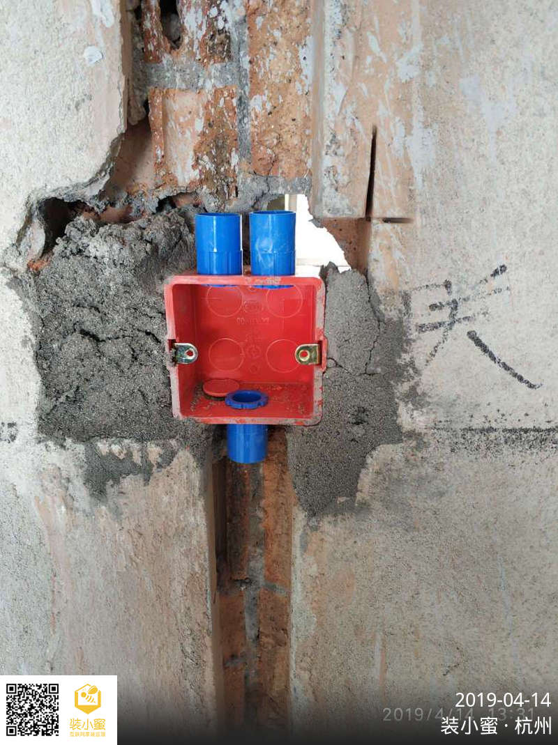

1.空调安装注意交代师傅内机用双螺母固定,开关位置线管进入线盒应采用杯梳连接,冷凝水管排气孔应做伞盖型或90度下弯。

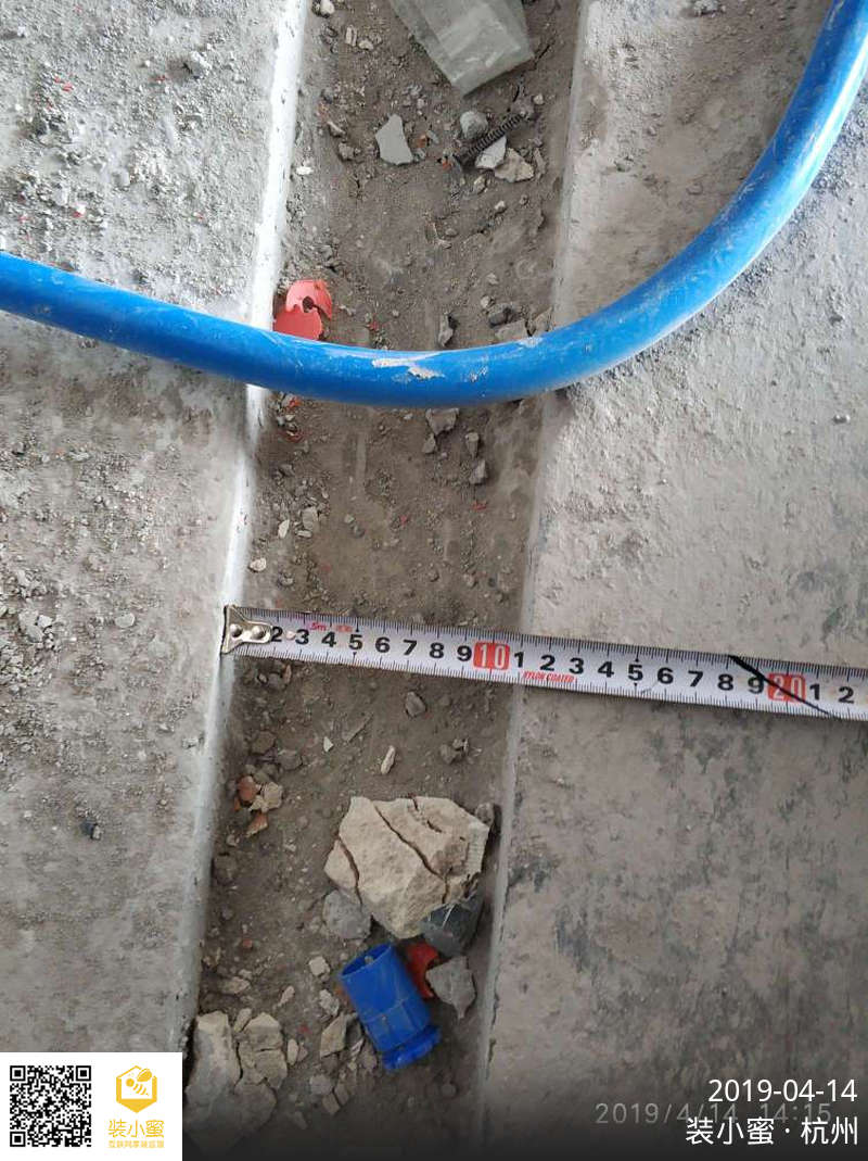

2.所有排水管改造完成固定前应先检查原下水是否通畅。

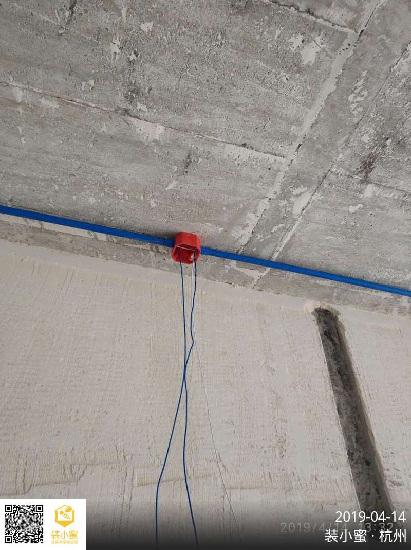

水平标准线已弹,水平检测正确
水平标准线已弹,水平检测正确
符合标准:13项

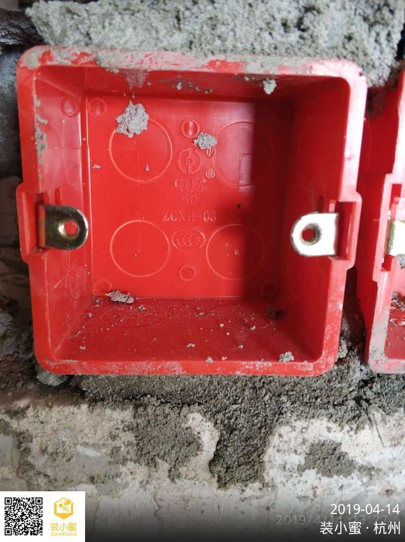

灯头盒固定牢固,安装符合要求
开槽平直,符合要求
开槽宽度与深度符合要求
开设墙面横槽,符合技术交底要求

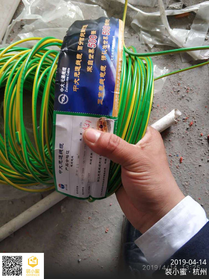

电线

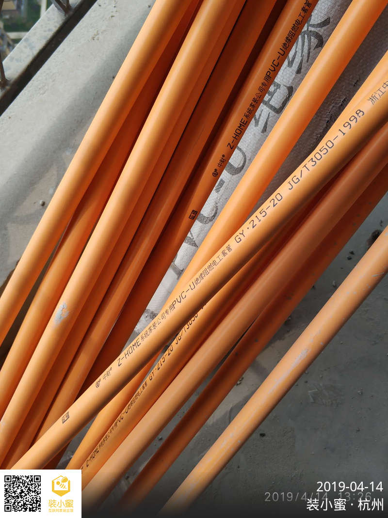

电线管
线盒
电线
PPR水管
