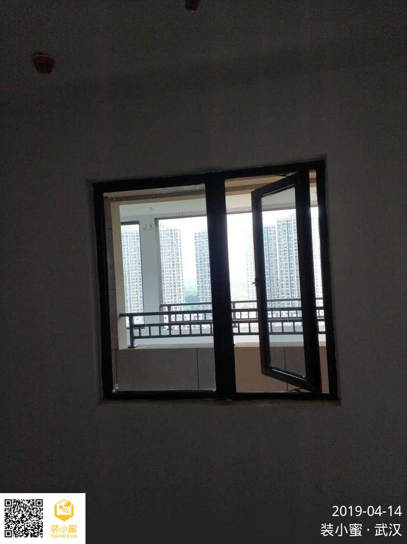

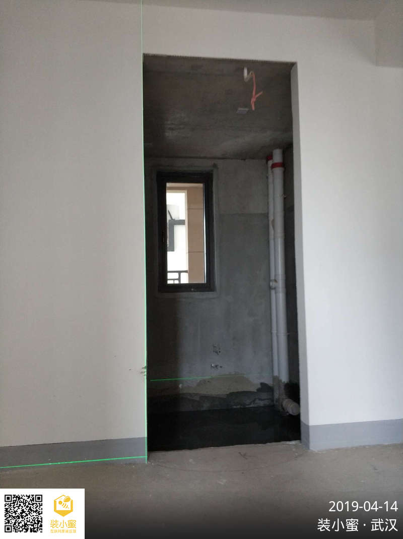

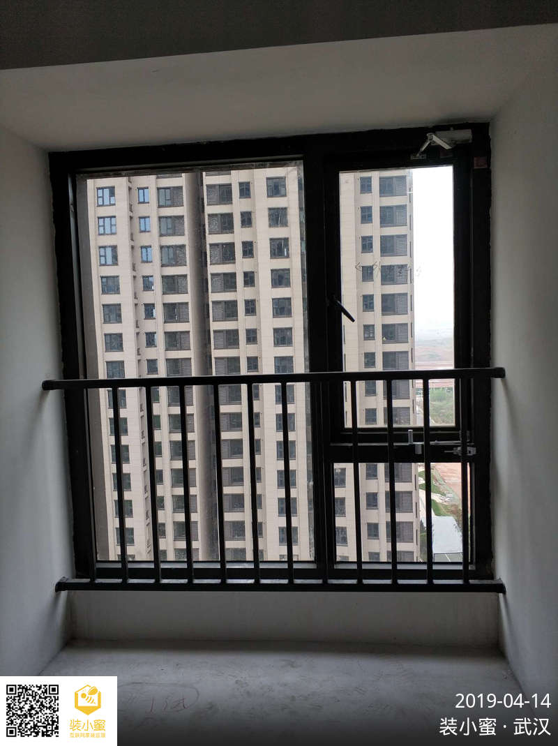

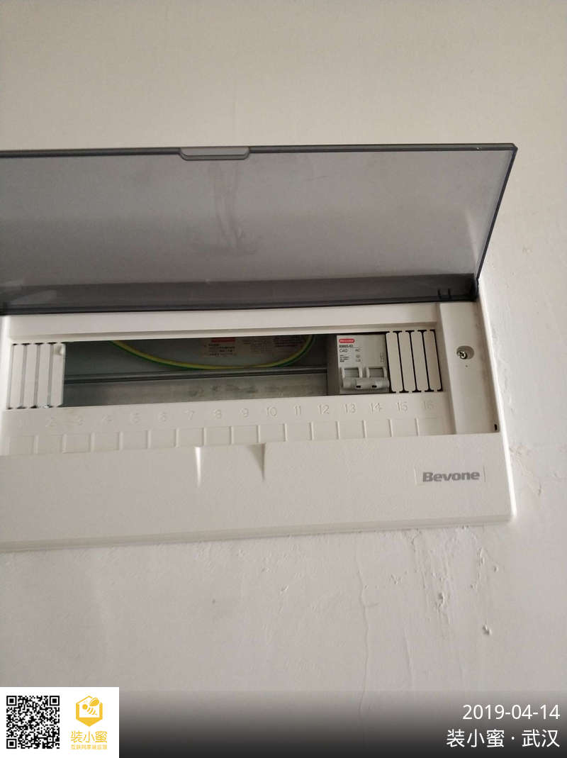

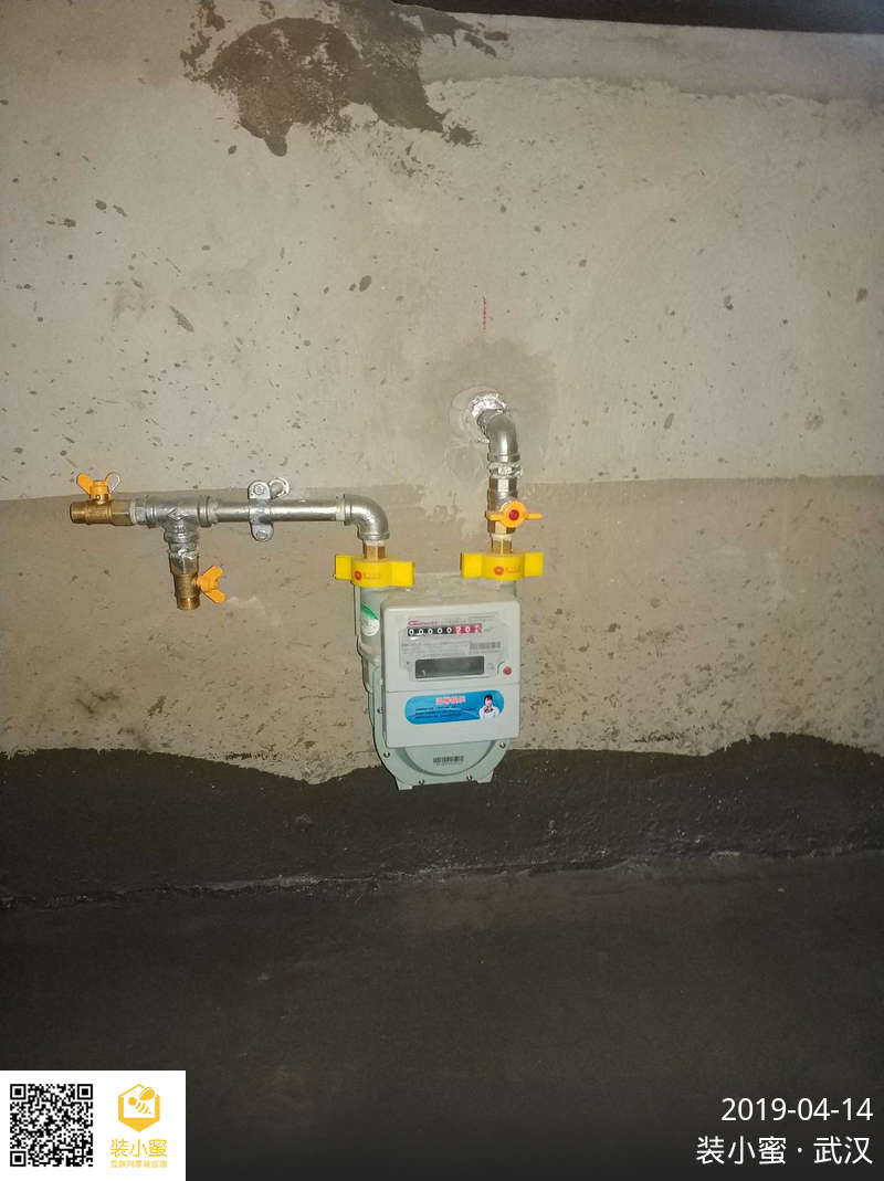

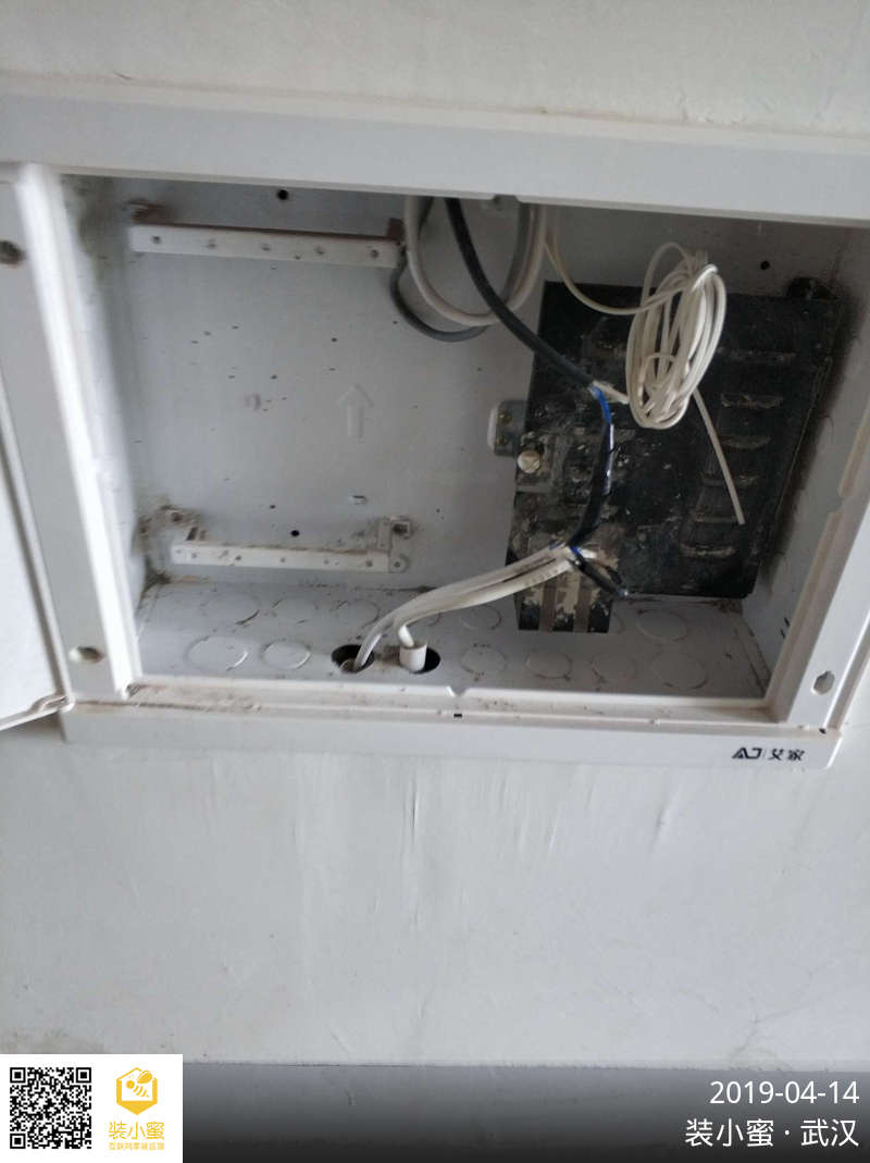

检查门洞口垂直,墙面平整,强弱电箱,燃气表完好,强电10平方线已进户,弱电光纤视频线已进户。

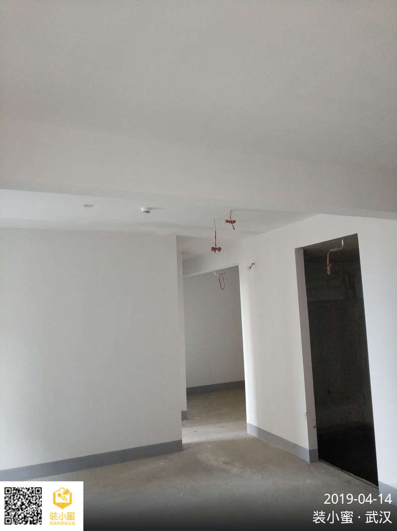

现场跟设计师,工长一起确定拆砌墙位置。

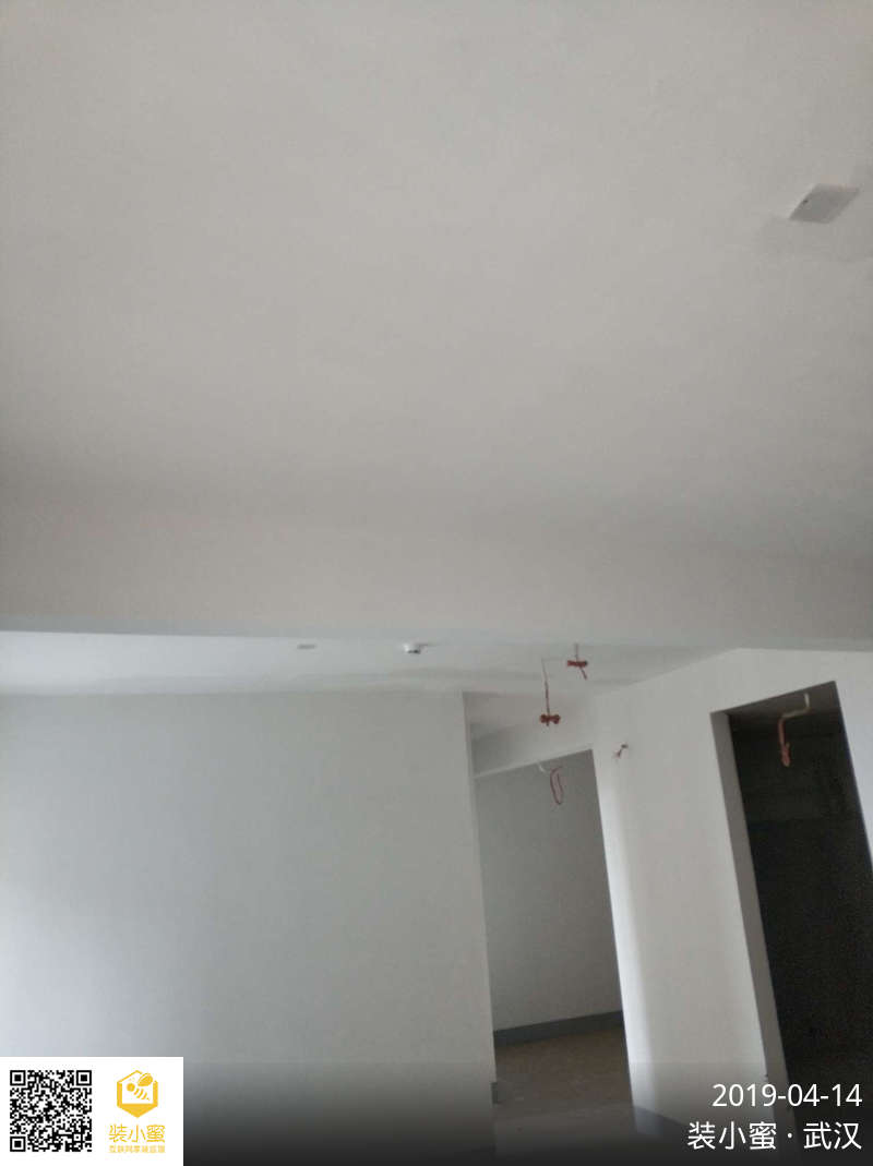

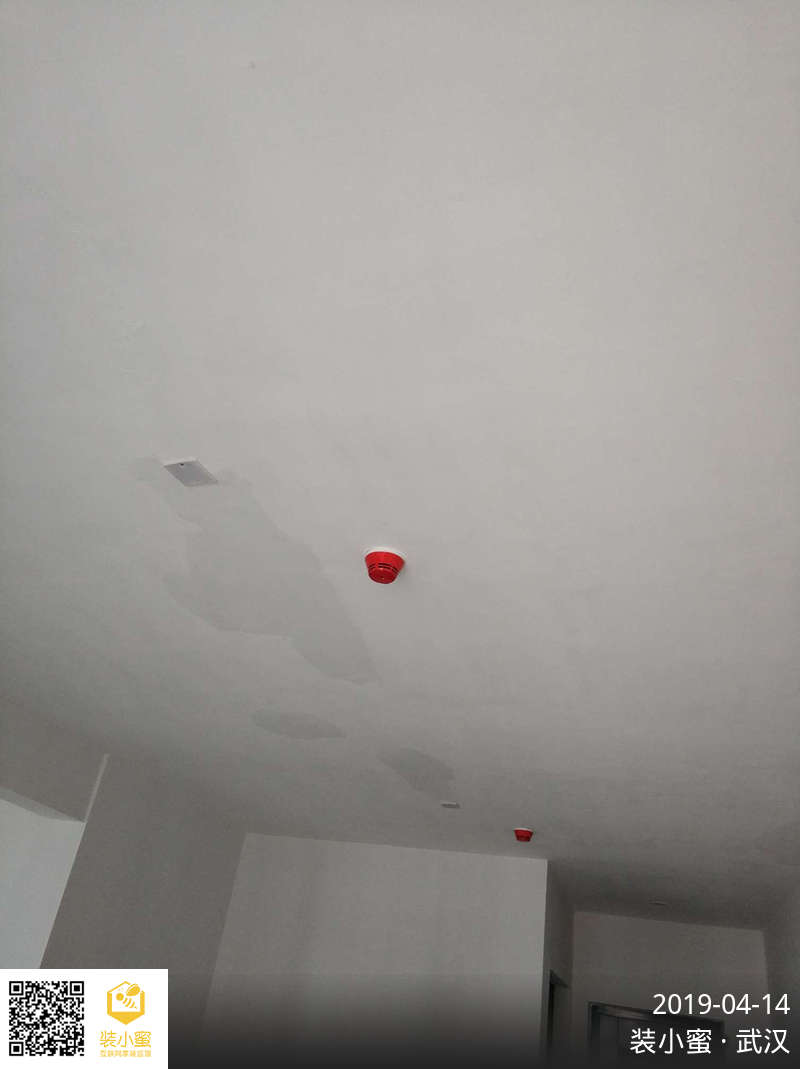

1.全房墙面有多处空鼓,建议联系物业重新处理。
2.进户门有3处划伤,建议联系物业重新修复。

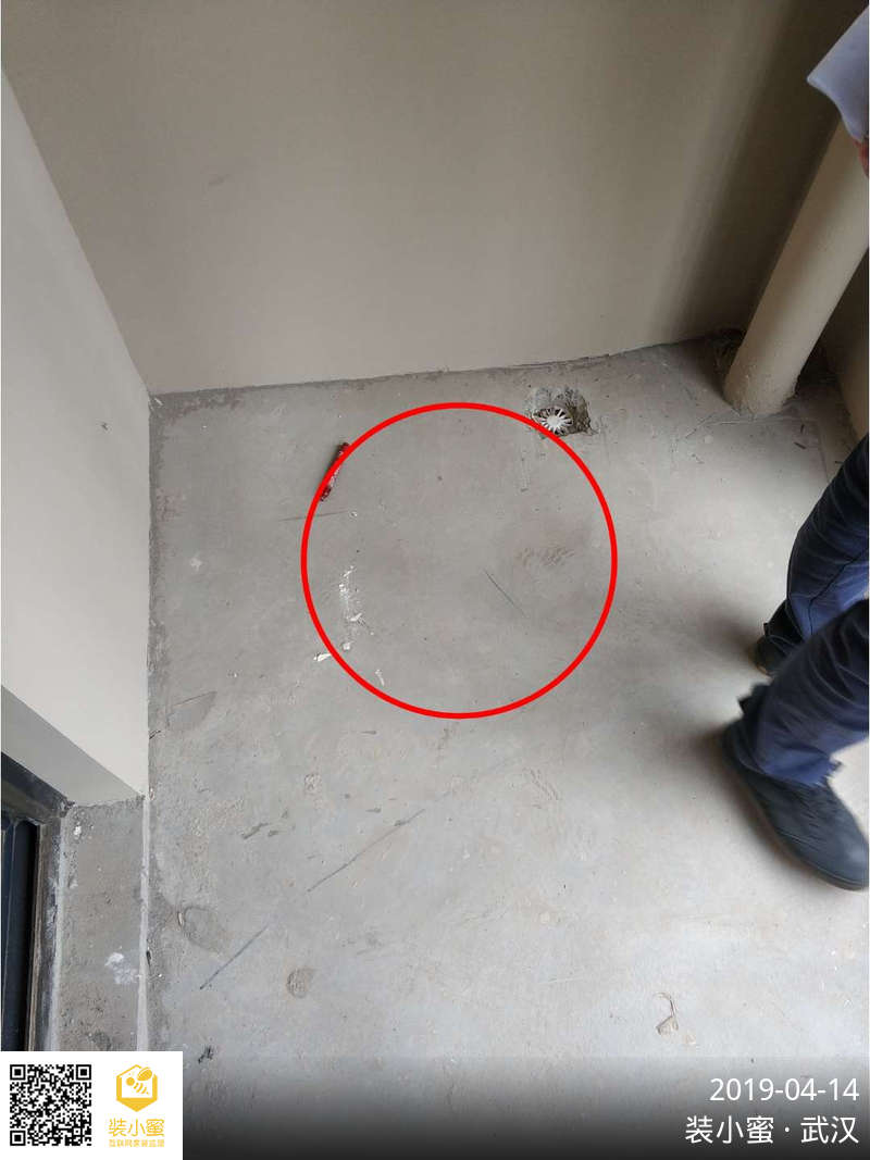

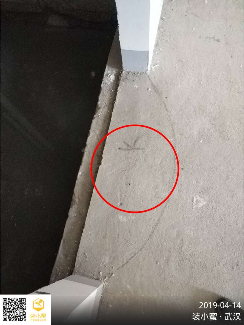

3.全房地面有两处空鼓,建议凿掉空鼓位置重新找平。

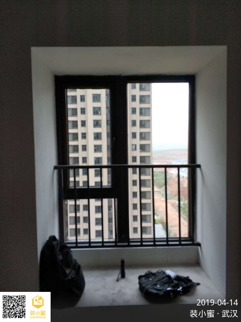

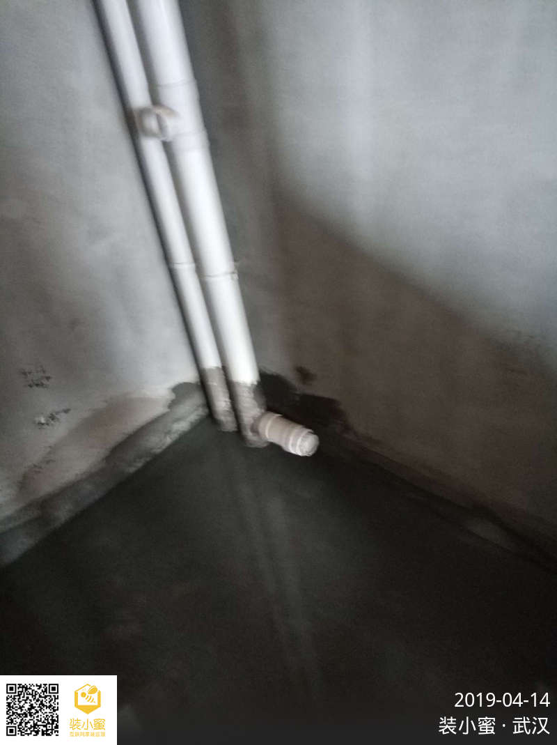

已现场像项目经理及砌墙工人交代下面三层小砖打底,上口小砖斜砌,两层大专加钢筋处理,卫生间墙位改动要做止水梁,拆除飘窗时,靠近窗户处一定要用切割机切好之后再用电锤打,已防止拆除时破坏外立面防水等工艺。
