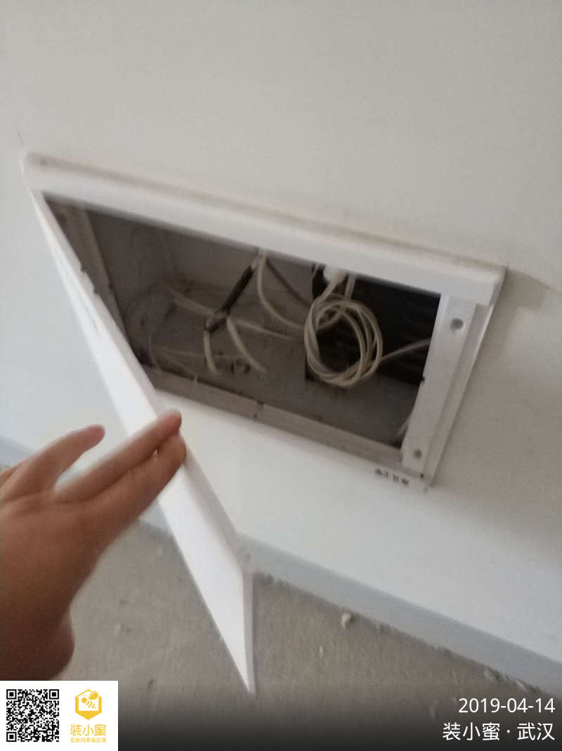

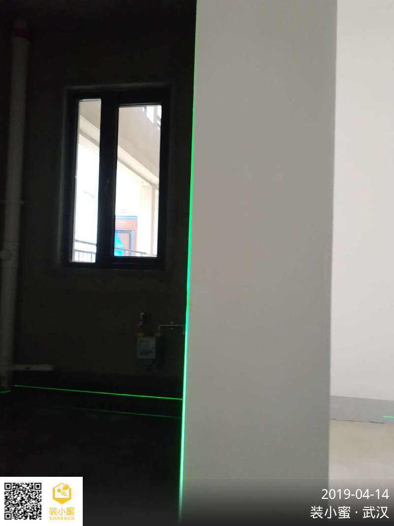

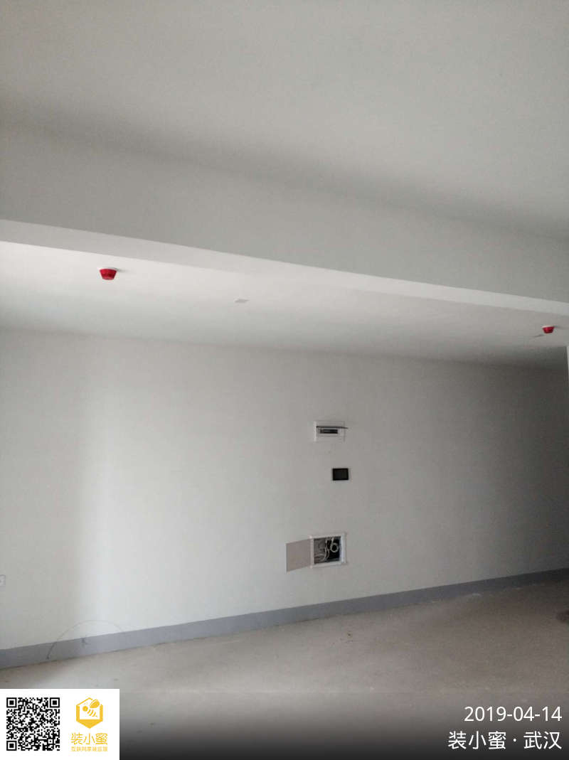

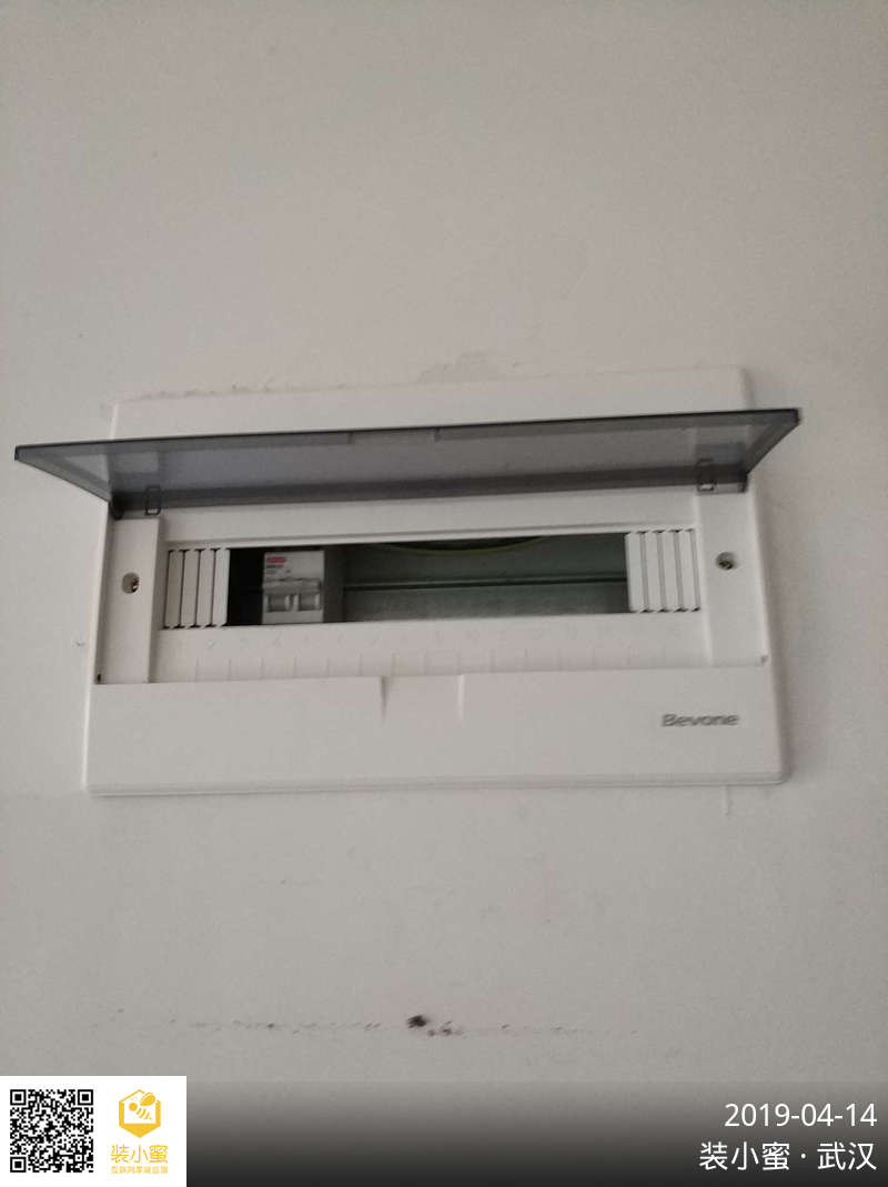

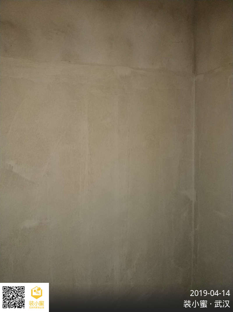

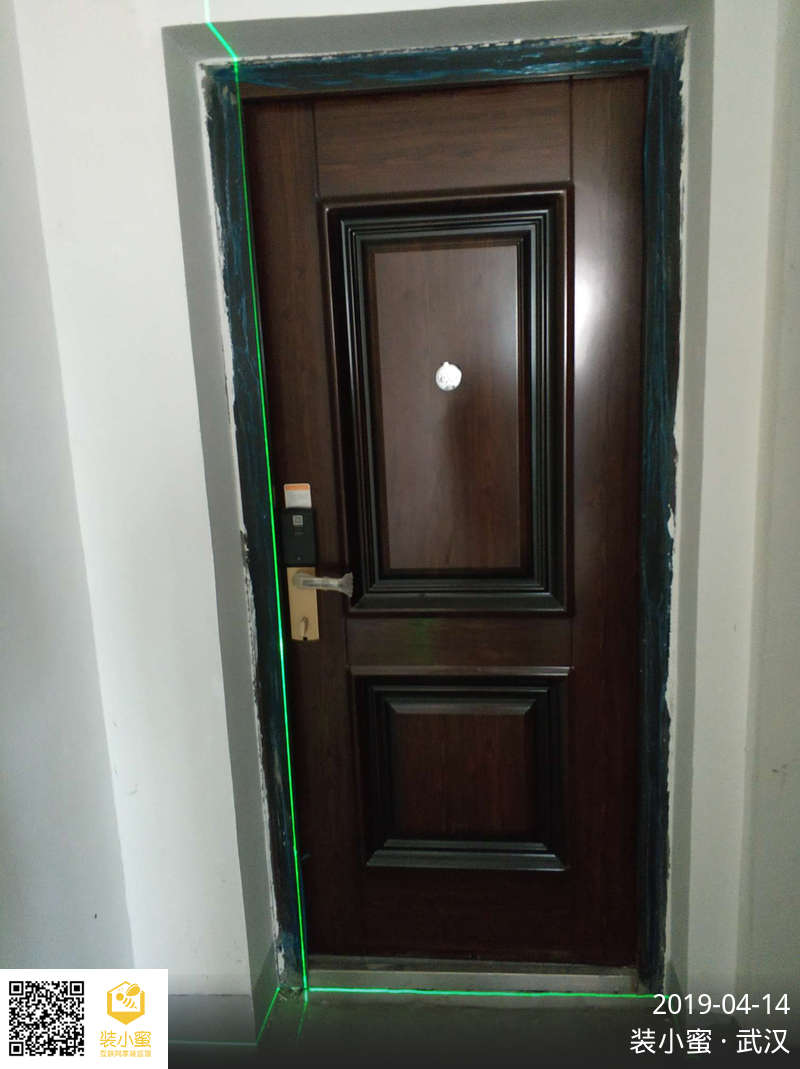

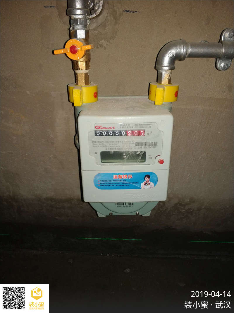

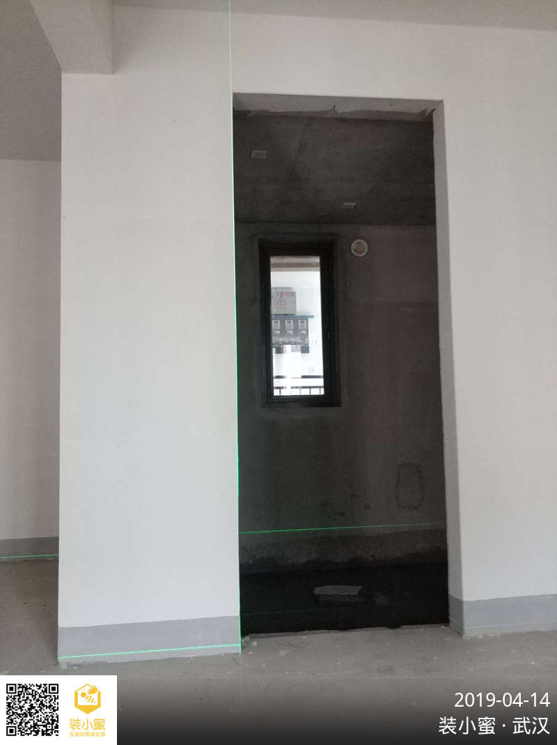

进户门安装牢固垂直,强弱电箱,燃气表完好,强电10平方线已进户,弱电光纤视频线已进户,室内门洞口垂直,墙面平整,厨房卫生间墙面无起沙现象,可以正常贴砖。

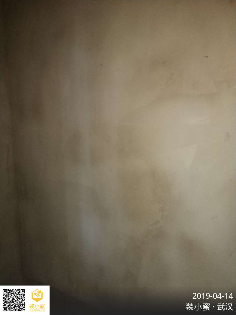

1.全房墙面有五处空鼓,建议联系物业重新处理
2.全房地面有四处空鼓,建议联系物业重新凿开空谷位置,重新找平。
3.进户门有三处划伤,建议联系物业重新修补。

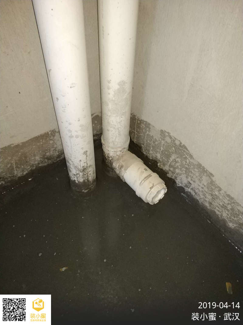

4.厨房水管根处防水有开裂,卫生间进门左手边拐角处防水有破损,阳台门槛处防水有开裂,建议联系物业,重新刷防水。
5.全房腻子,建议铲除后刷墙固或者界面剂处理。
6.阳台墙面保温,建议铲除后期如有不平,还需找平处理。

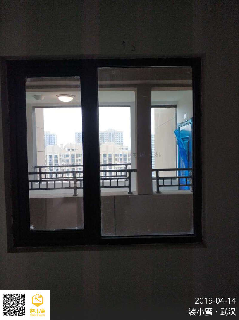

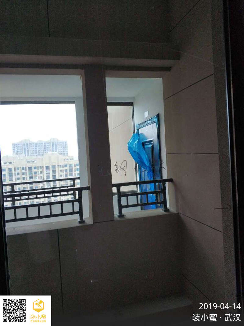

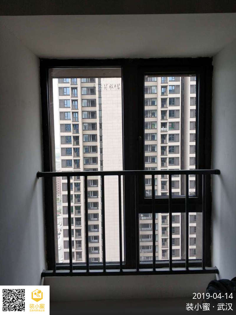

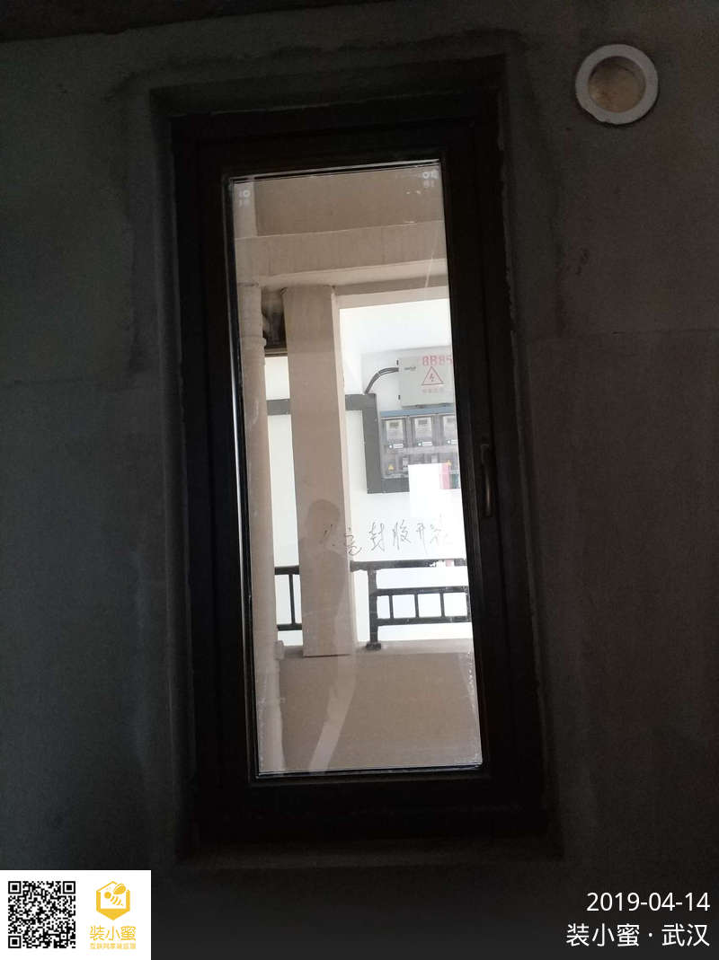

7.厨房卫生间,次卧书房窗户外,密封胶有明显开裂,建议联系物业重新补密封胶。

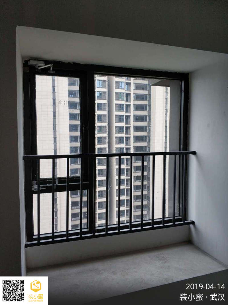

8.主卧窗户口密封条松动,建议联系物业重新加设密封条。
9.主卧窗户上口顶面有明显裸露钢筋,建议后期施工时做好防锈处理。
10.客厅阳台门,左右两边上口有明显裸露钢丝建议后期做好防锈处理。

2.卫生间沉坑防水,厨房地面防水,阳台地面防水,建议要求涂刷。

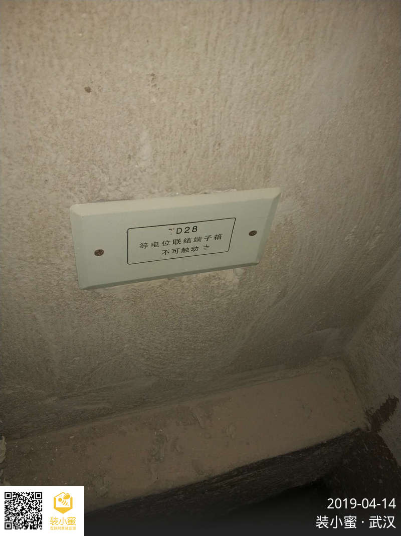

6.等电位建议连接到花洒,马桶,浴缸水头上。

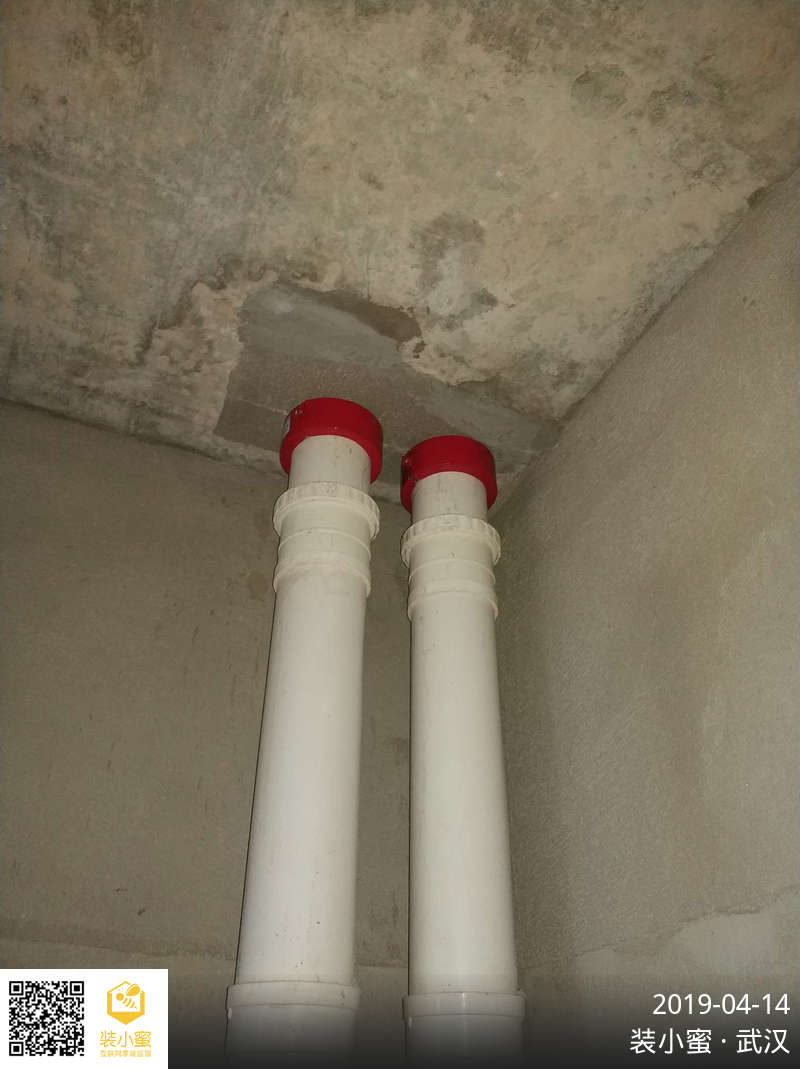

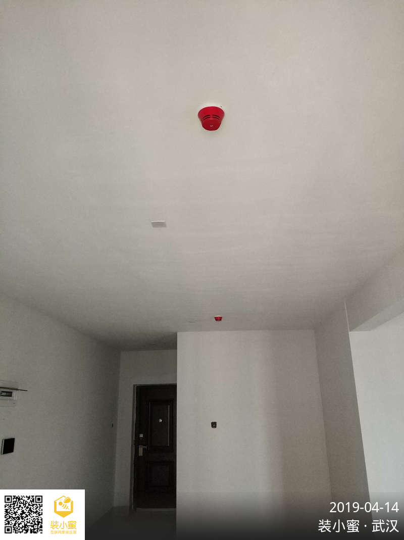

顶面表面经目测,无明显开裂现象

顶面表面经目测,无明显不平整现象

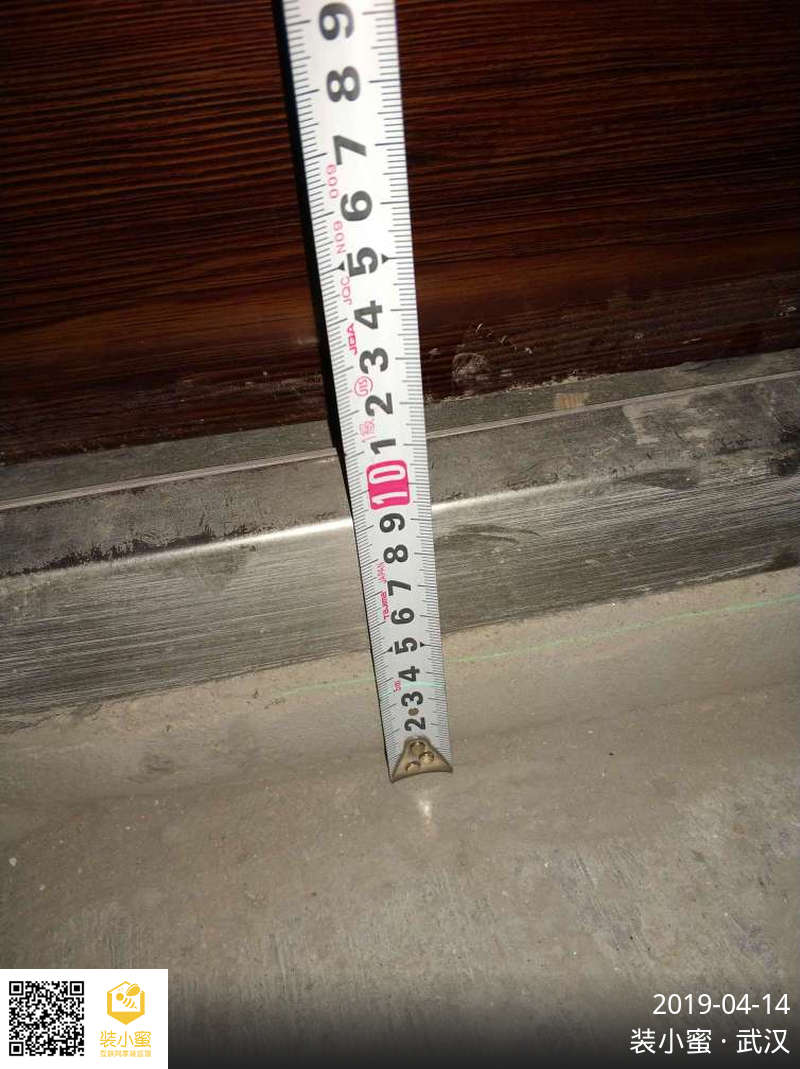

门槛高度符合地面铺设高度要求
门洞口垂直平整符合要求

建筑水表、燃气设备配备正常

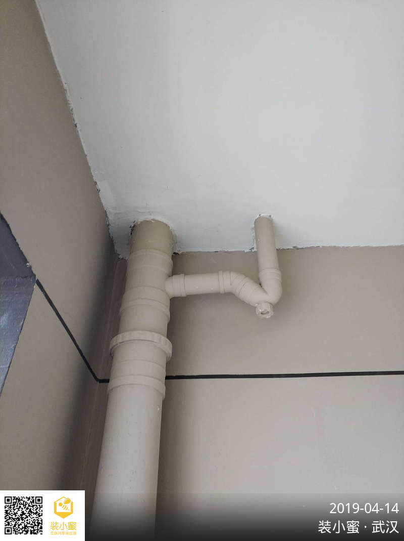

排水与排污管道已经分设
本建筑已经进行雨污分流排水
原配电箱及断路器工作正常
等电位装置原建筑已配备

原装修时没有改动排水排污管道
