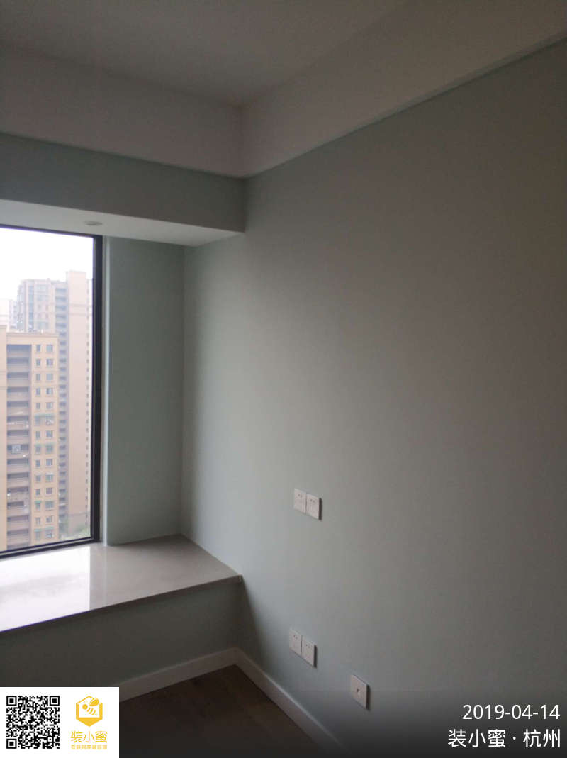

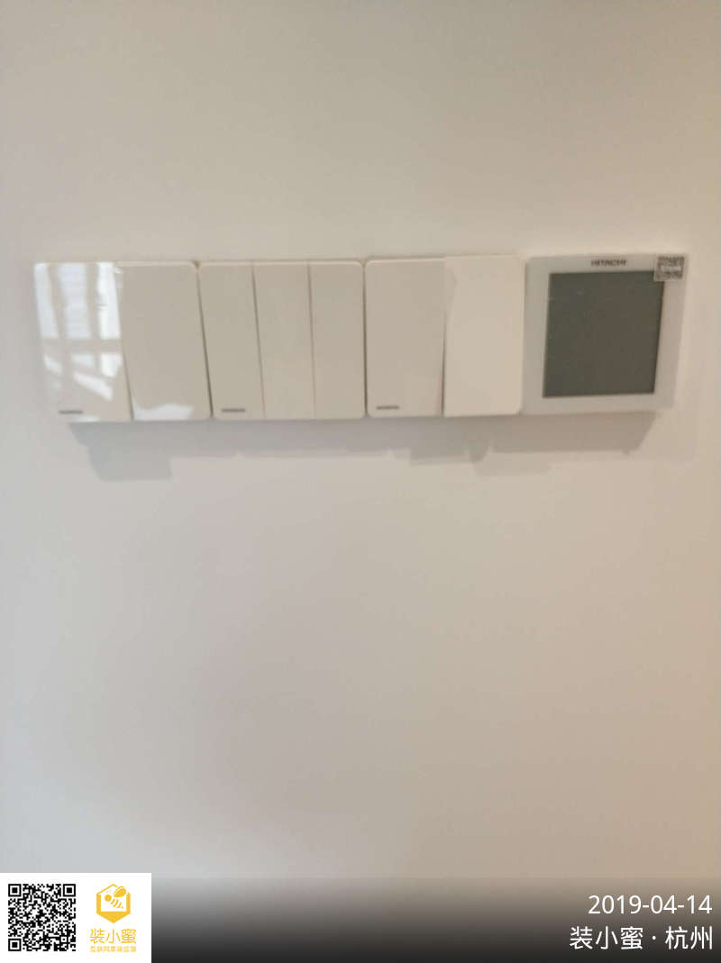

1.次卧飘窗灯开关不会亮,进户门双控有问题,需要调整。

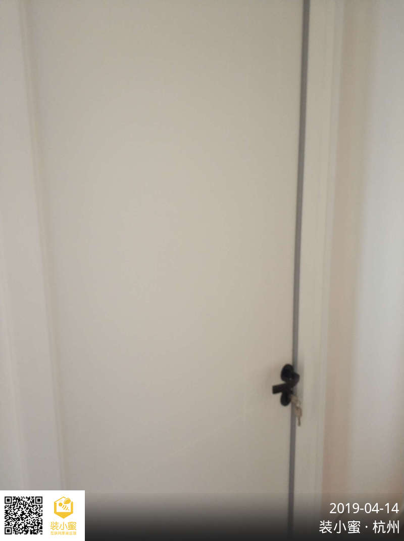

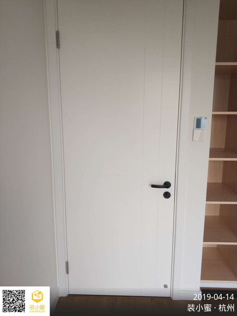

3.厨房玻璃移门不垂直,往那边关都关不密,需要调整。

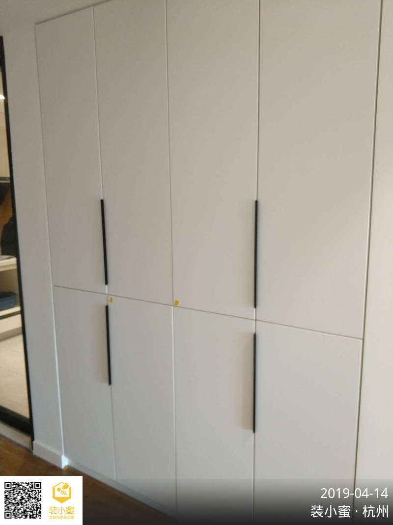

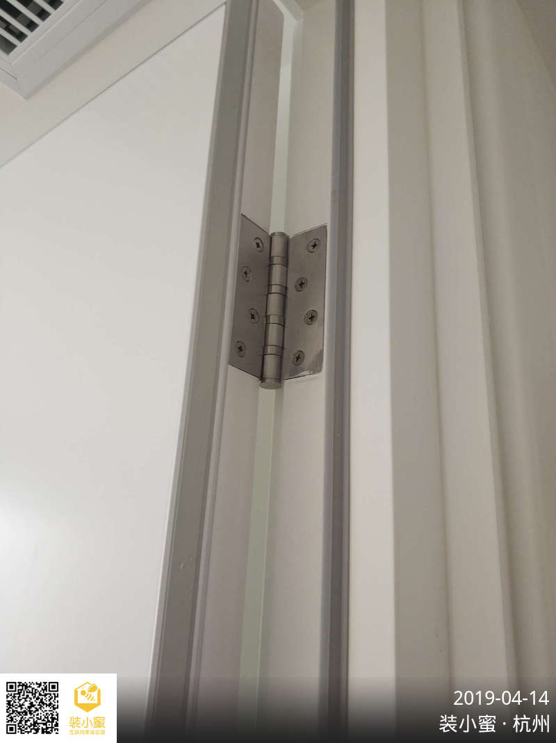

4.成品定制柜门有点变形,榻榻米房间合页没装好已经掉了,需要让厂家过来调整。

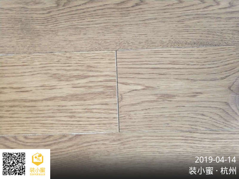

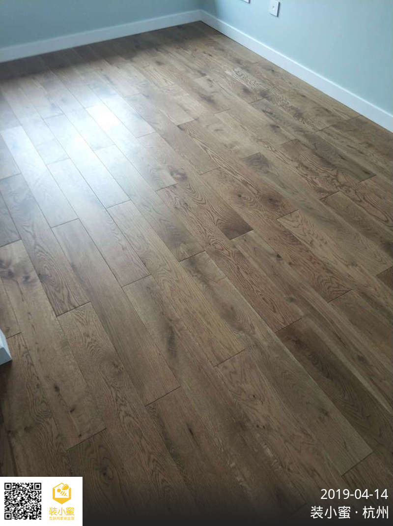

5.踢脚线拼接处不平整,需要调整。

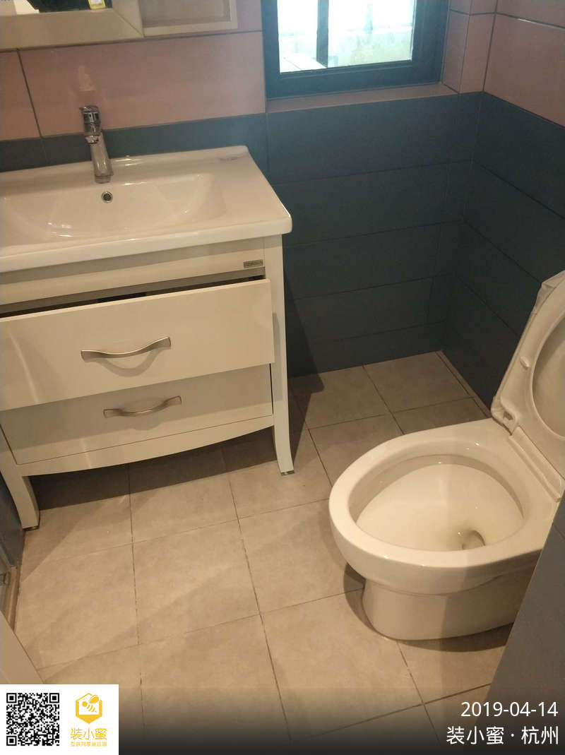

6.卫生间开门撞淋浴房玻璃,需要调整。
7.卫生间浴霸开关面板没有装,需要装好。

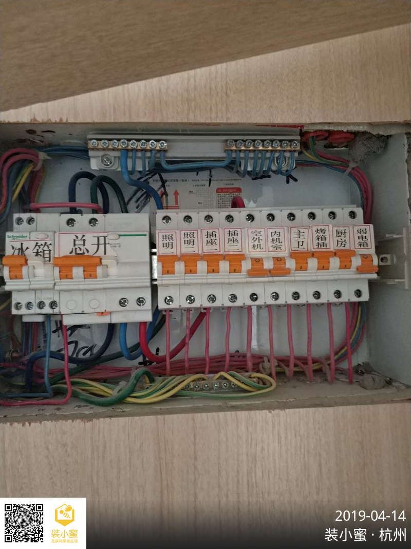

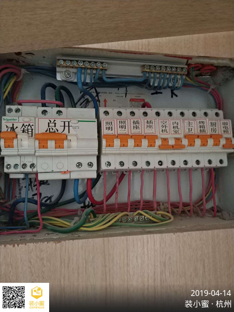

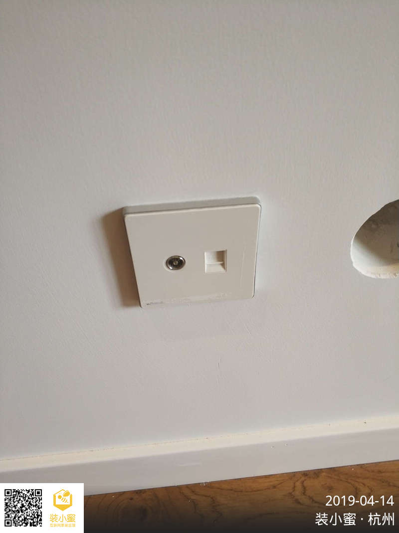

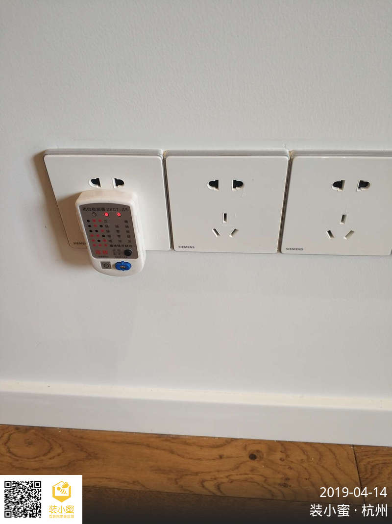

8.弱电箱内强电需要接入排插内,水晶头没有接,需要接好。强电箱盖子未装。
基础工程已全部完成,有人在家时开窗通风,没人在家关闭门窗。
强电箱内漏保功能,一到两个月自检一次,看是否还具有漏电保护功能。

开关面板的操作与控制符合设计要求

面板表面平整,安装符合要求

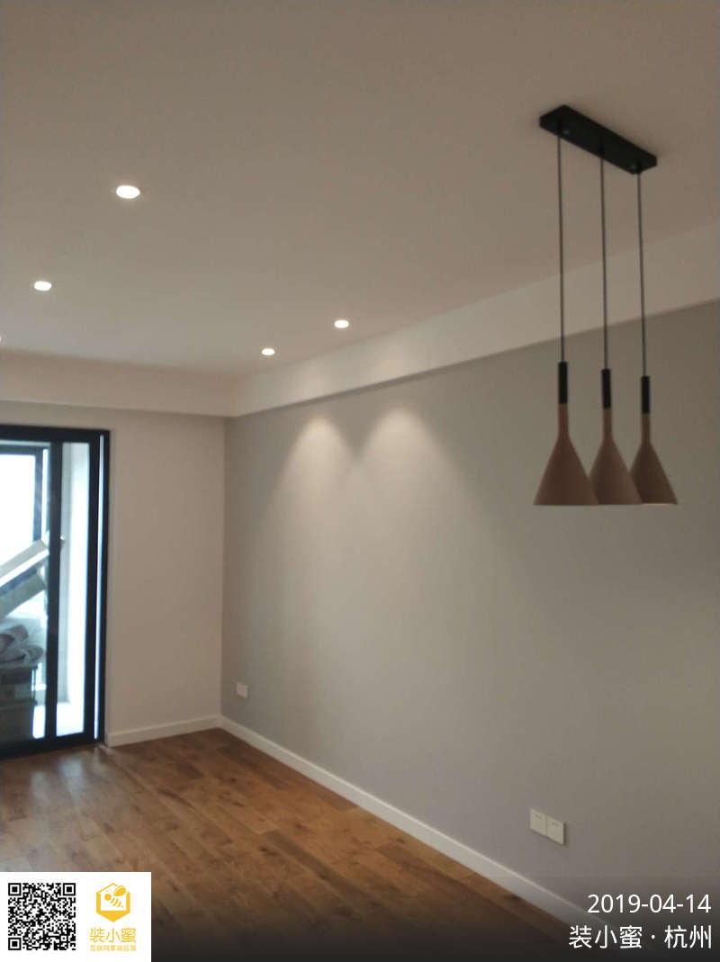

各面板安装牢固、平直
灯具安装符合设计要求
插座面板经通电检测,工作正常
断路器的接线规范牢固
各断路器回路控制正确符合设计要求
弱电面板的接线已经完成

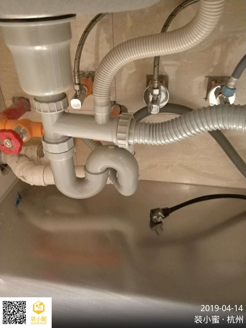

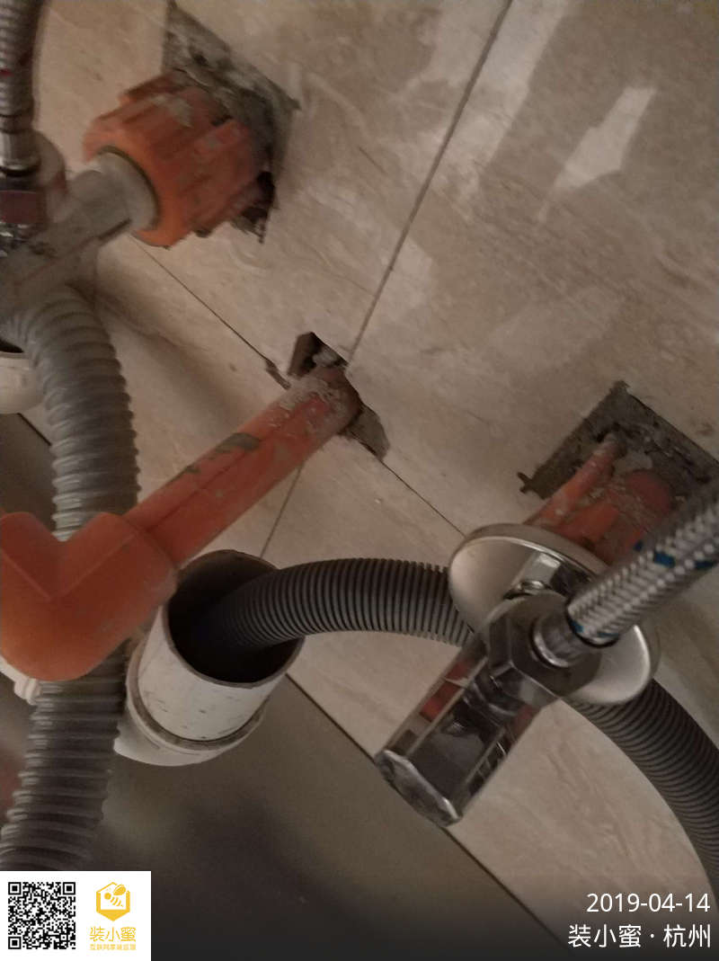

角阀开闭正常,无渗漏
软管安装牢固,无渗漏
龙头安装牢固,无渗漏
龙头出水控制正常
各卫浴表面完整
各卫浴安装牢固
各卫浴设备排水畅通,无渗漏现象
台盆排水管具有存水弯功能

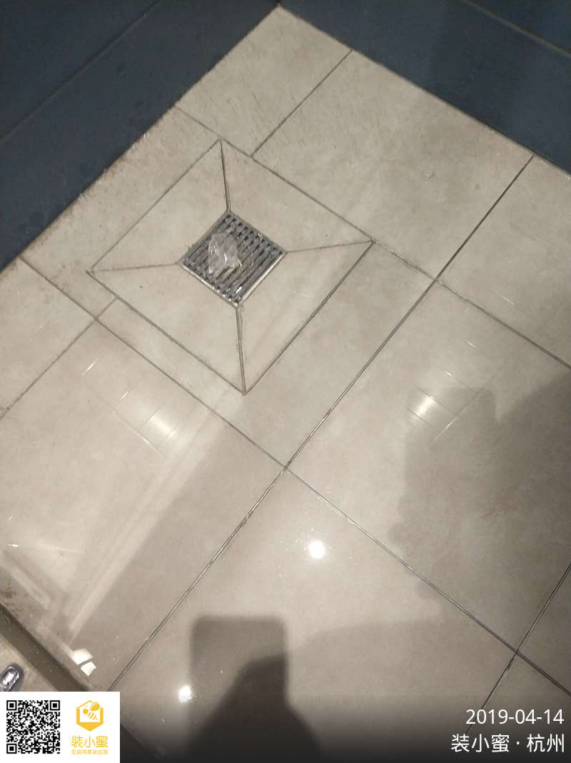

各地漏排水畅通,无返水现象

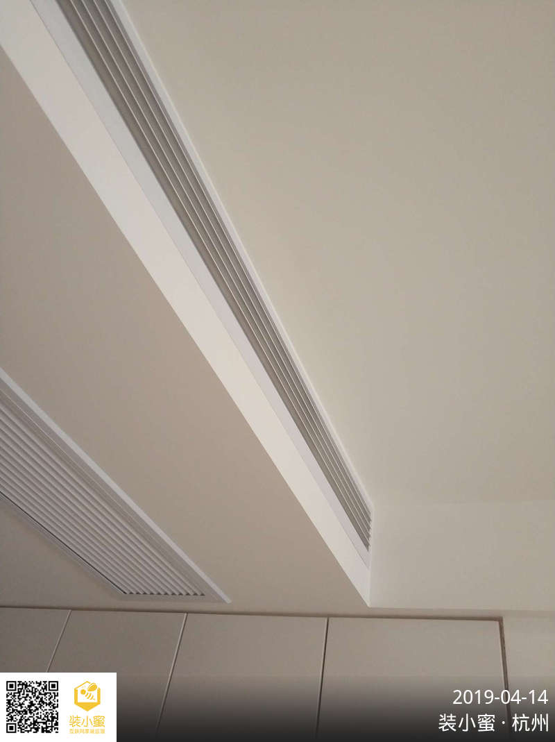

风口安装平直稳固,贴合墙顶面

门套(门套线)安装质量符合要求
门扇平整,开闭(移动)操作正常
门扇四边间隙符合要求
五金件安装牢固,螺丝齐全
地板表面完整,材质色泽一致
地板表面平整,无明显变形
安装牢固,走动无明显异响
留缝与拼接缝隙符合要求

踢脚线安装牢固

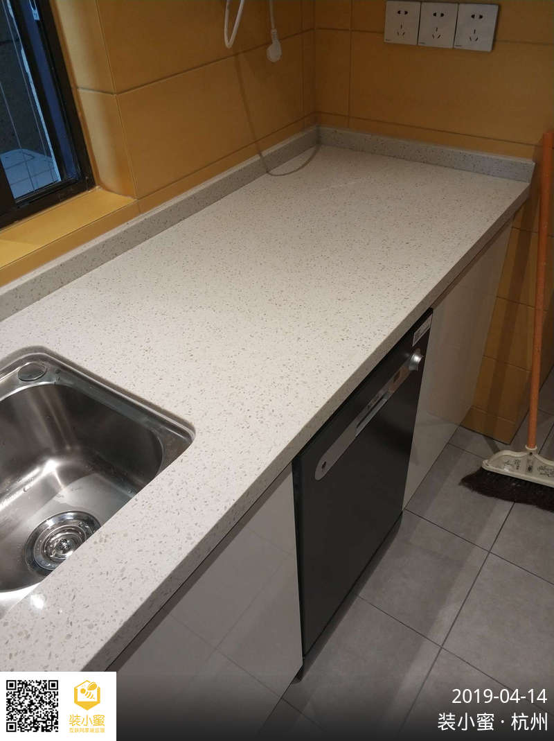

厨房电器(设备)工作正常
各表面完整,色泽一致
橱柜安装牢固
台面水平、平整,拼接处平直
