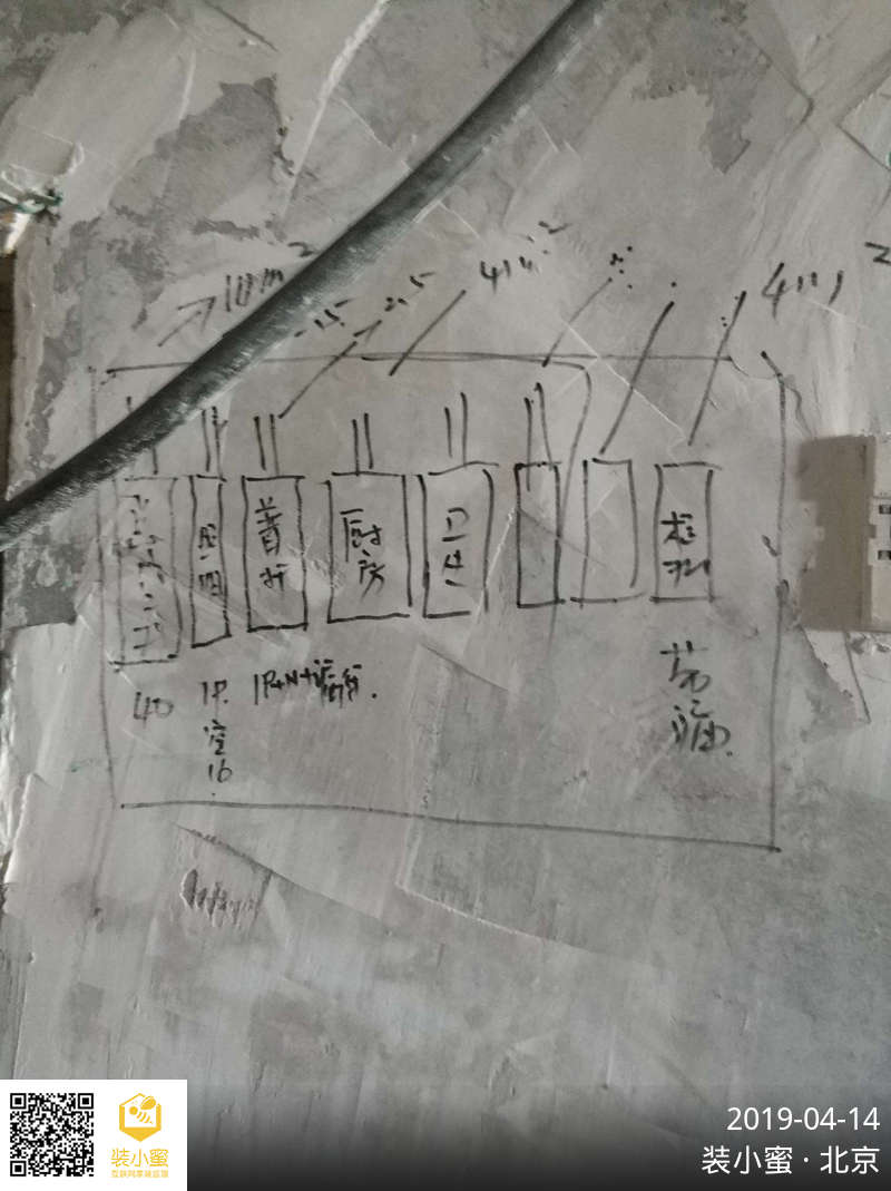

施工进度正常。现场拆除已完成。水电定位已完成。新增强电箱(箱內设备及回路已明确),照明1回线径2.5平方,普扦1回路线径2.5平方,厨卫各1回路线径4平方,空调3台各1回路(线径4平方。水路从水表內开始全改,各设备甴客户自定。各点位经三方在现场巳确定,客户已确认。
