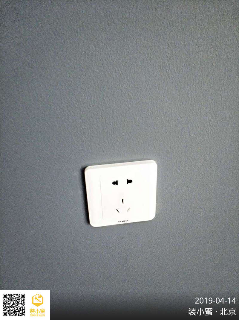

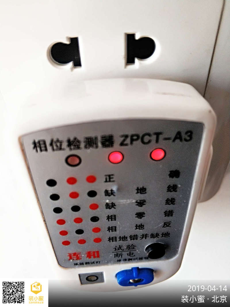

卧室空调插座少零线。

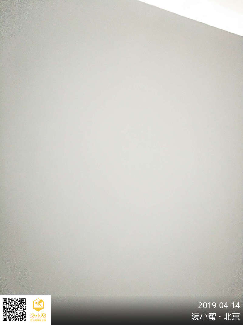

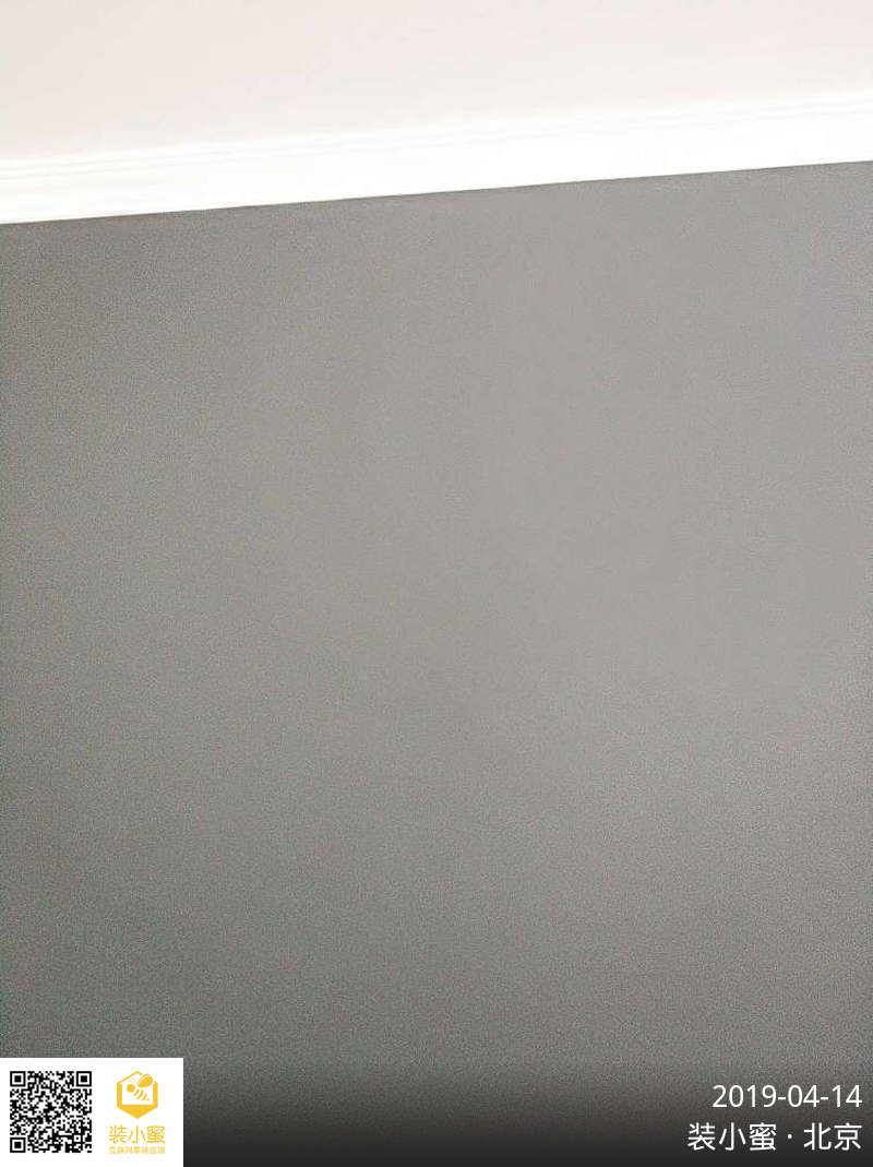

乳胶漆面层,涂刷质量符合要求
乳胶漆面层,手感牢固光滑
乳胶漆面层,表面色泽一致

插座面板经通电检测,工作正常

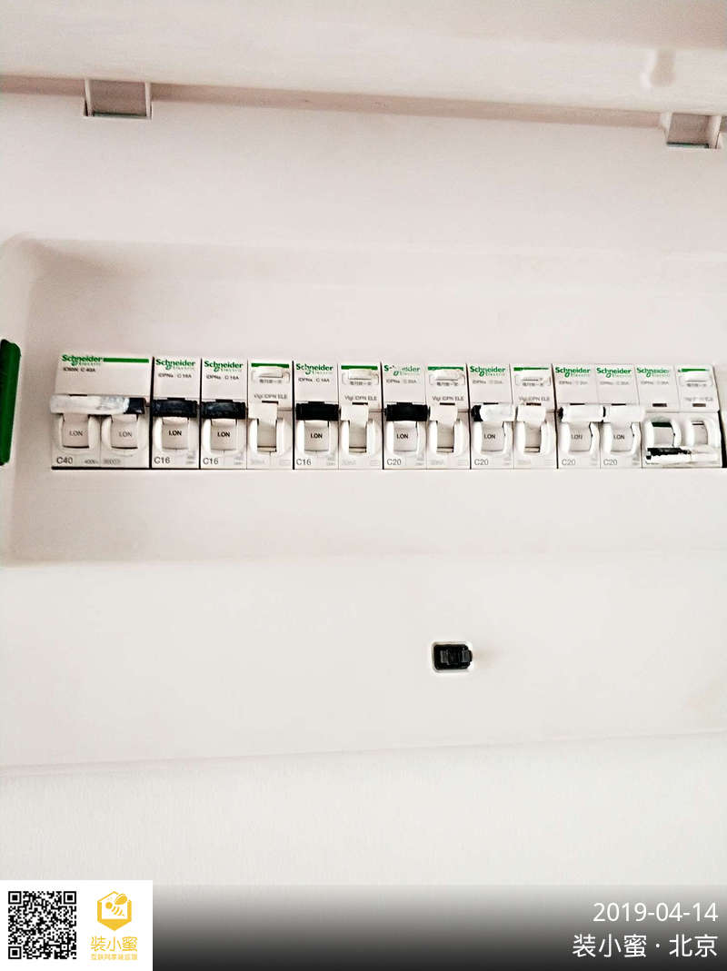

断路器的接线规范牢固

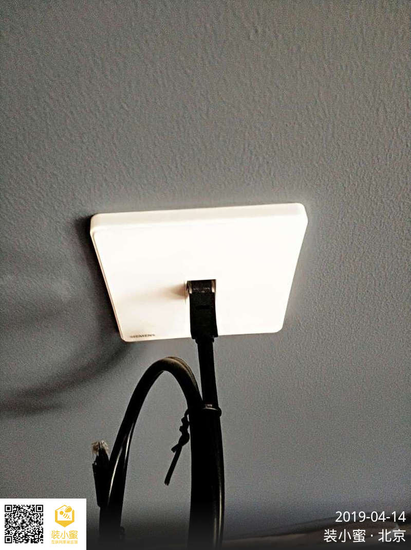

弱电面板的接线已经完成
