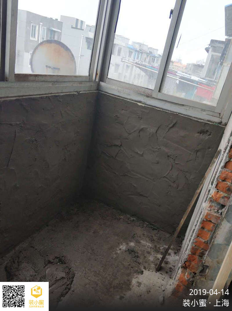

拆旧己结束。
1、水平线未弹,弹出水平线确定开关插座的高度,分别距地面完成面到底部为130㎝、30㎝。
2、煤气表需保护,以防施工中碰坏。
1、厨卫及阳台地面不建议走给水管或线管;
2、墙上横槽长度不建议超过1米;
3、强电箱开关需与线径匹配,可参考监理推荐;
4、新建排水管/排污管地面开槽需刷防水;
5、如1.5平方线超5根、2.5平方超4根建议分2根线管走线;
6、水管试压压力8公斤左右,保持半小时下降约0.5公斤则试压通过;
7、梁上开孔需避开梁底7公分左右区域。
8、中央空调安装需要考虑吊顶风口尺寸,安装时需施工方人员作配合
下次工作为水电施工检查,在下次上门期间,如有问题请及时联系我。
——来自装小蜜监理 刘克清
符合标准:13项
水电管线的走向设计合理,可以实施
给水点位置与水管安装方案确定,可以实施
排水点位置及施工方案确定,可以实施
油烟机排烟管的位置已明确,可以实施
燃气热水器及排烟管位置已明确,可以实施
座便器安装位置及坑距已明确,可以实施
洗衣机排水管连接要求已明确,可以实施
地面布管符合面层材质的相应要求
抹灰层表面平整垂直,阴阳角方正
抹灰层表面牢固无明显开裂现象
