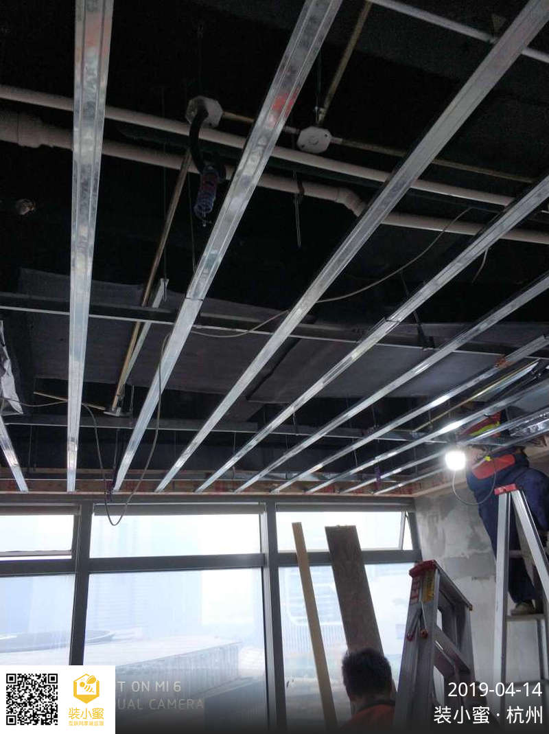

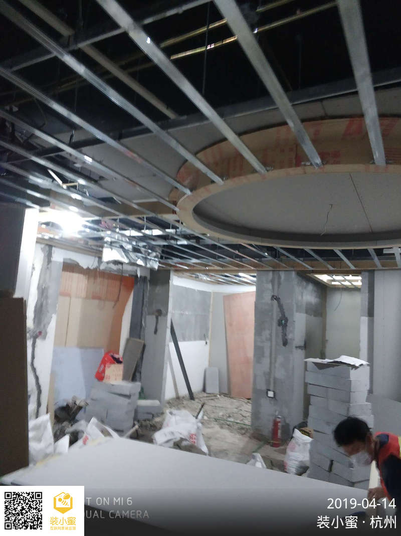

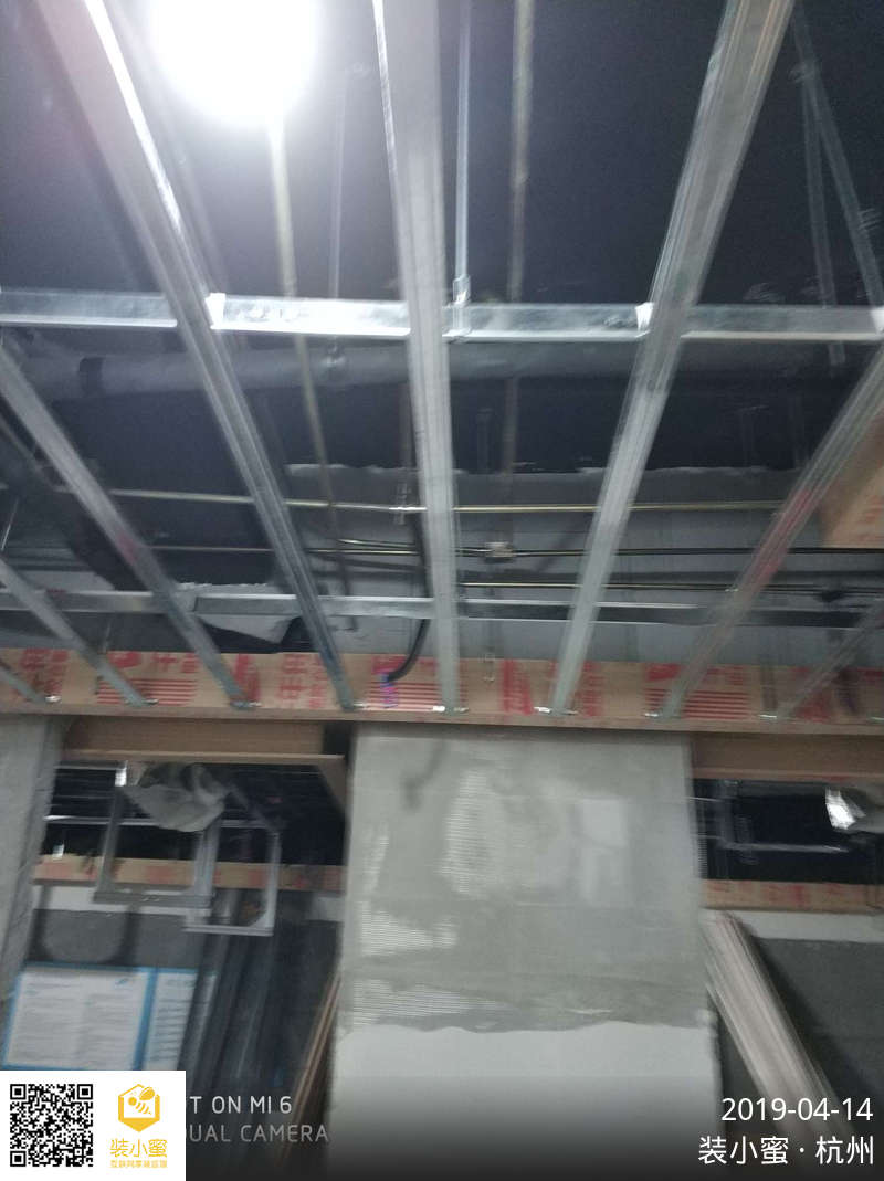

杭州万象城瓦、木工基础施工检查2019年04月14日监理日志
监理老师:谢卫明
本次为【瓦、木工基础施工检查】是第9次上门
木工:4人,油工:1人
1木工在放龙骨,房间基本完成,
2空调在安装,到晚上可以结束
3油漆工墙面在找平,
1房间卫池处没有做防潮,
2水电验收时有几处还没有整改,
1消防要及时跟进,己经迟了很多天了,影响进度,
2热水器要及时安装,
3房间水池处要先做防水,然后用防潮贰子找平,再用外墙乳胶漆。
——来自装小蜜监理 谢卫明
符合标准:11项
吊杆平直,用材符合要求
吊杆与主龙骨固定符合要求
主次龙骨质量符合要求
主龙骨安装固定施工符合要求
次龙骨安装固定施工符合要求
边龙骨安装固定施工符合要求
吊顶侧挂板施工符合要求
木吊杆规格与使用符合要求
吊杆施工固定符合要求
龙骨施工固定符合要求
