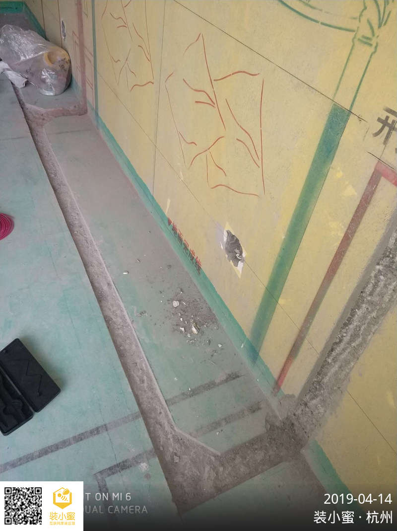

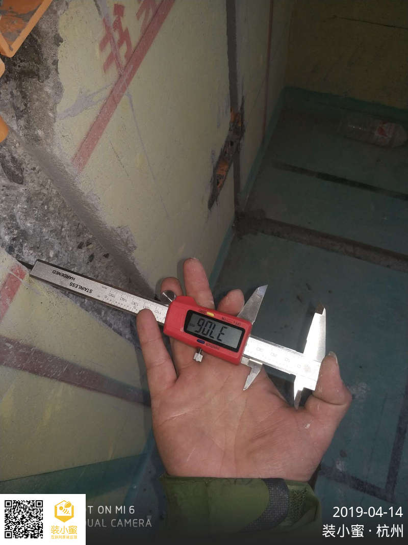

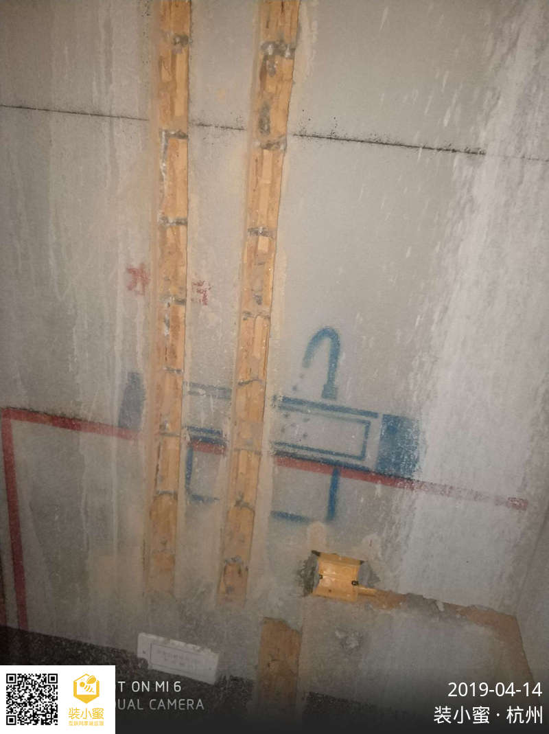

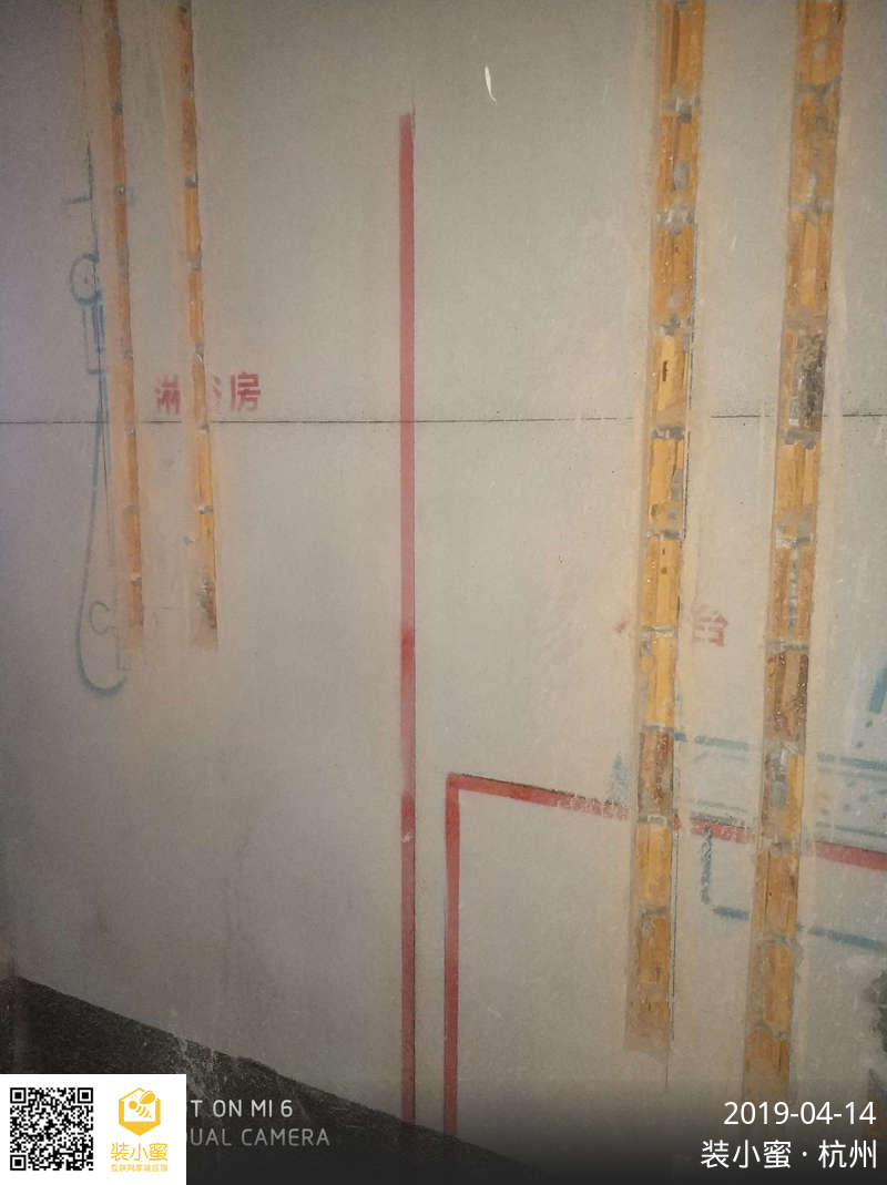

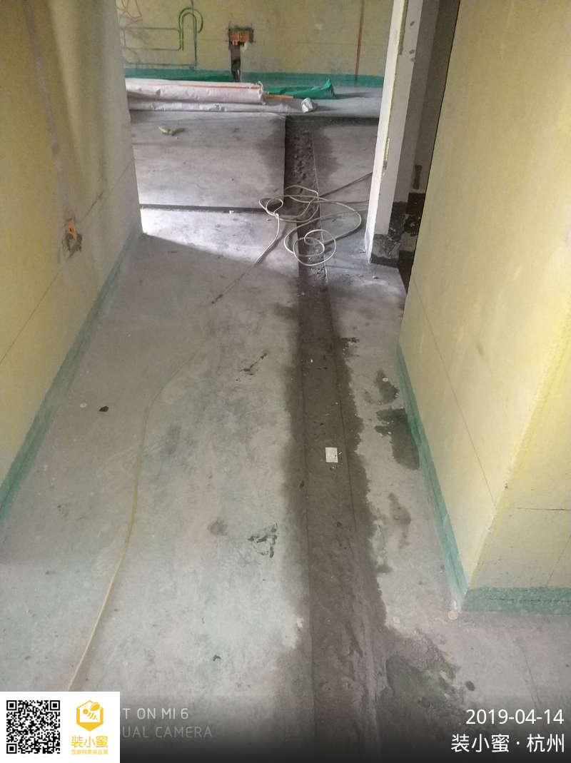

墙地槽已开凿完成,未发现不合理开槽。

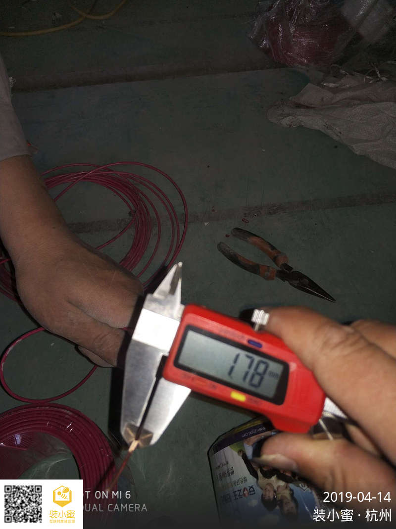

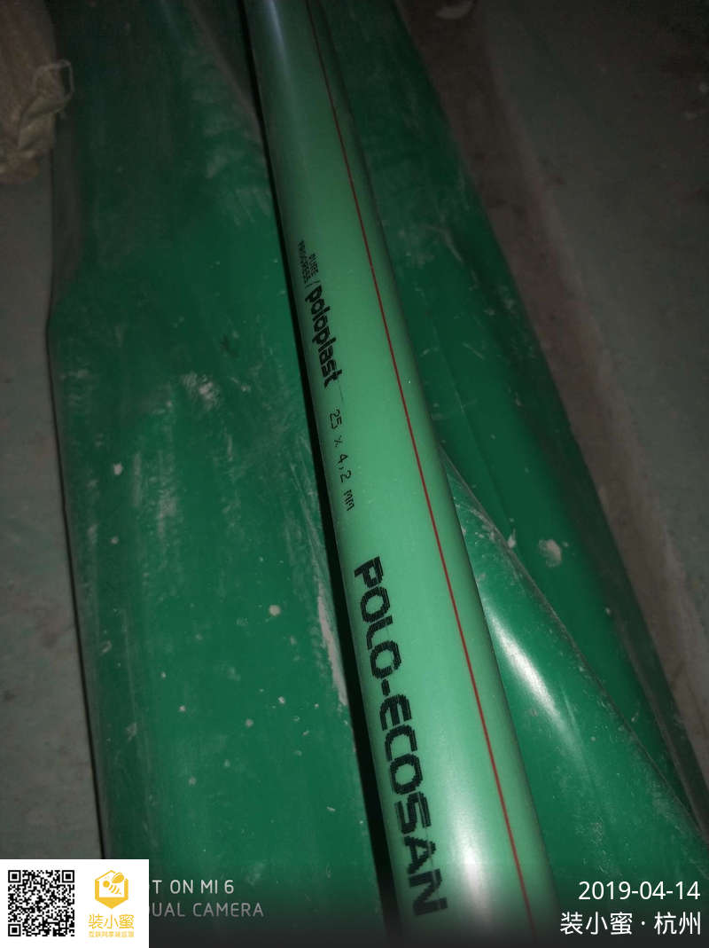

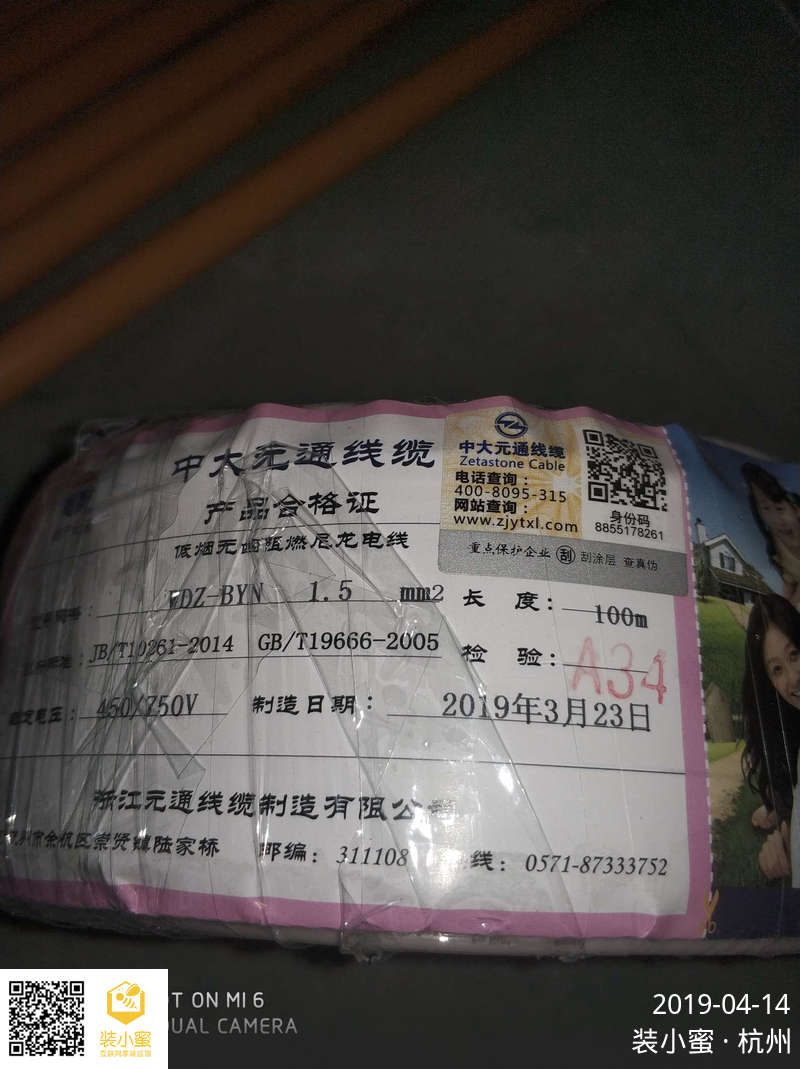

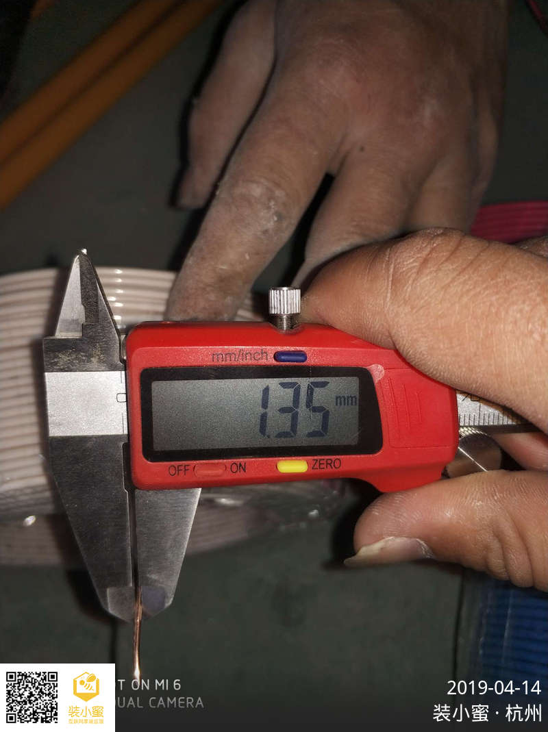

已进场材料经检查正常。
现场水电施工前,地面需做清理。

开槽平直,符合要求
开槽宽度与深度符合要求
开设墙面横槽,符合技术交底要求

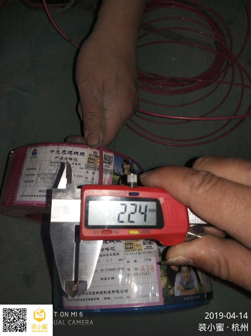

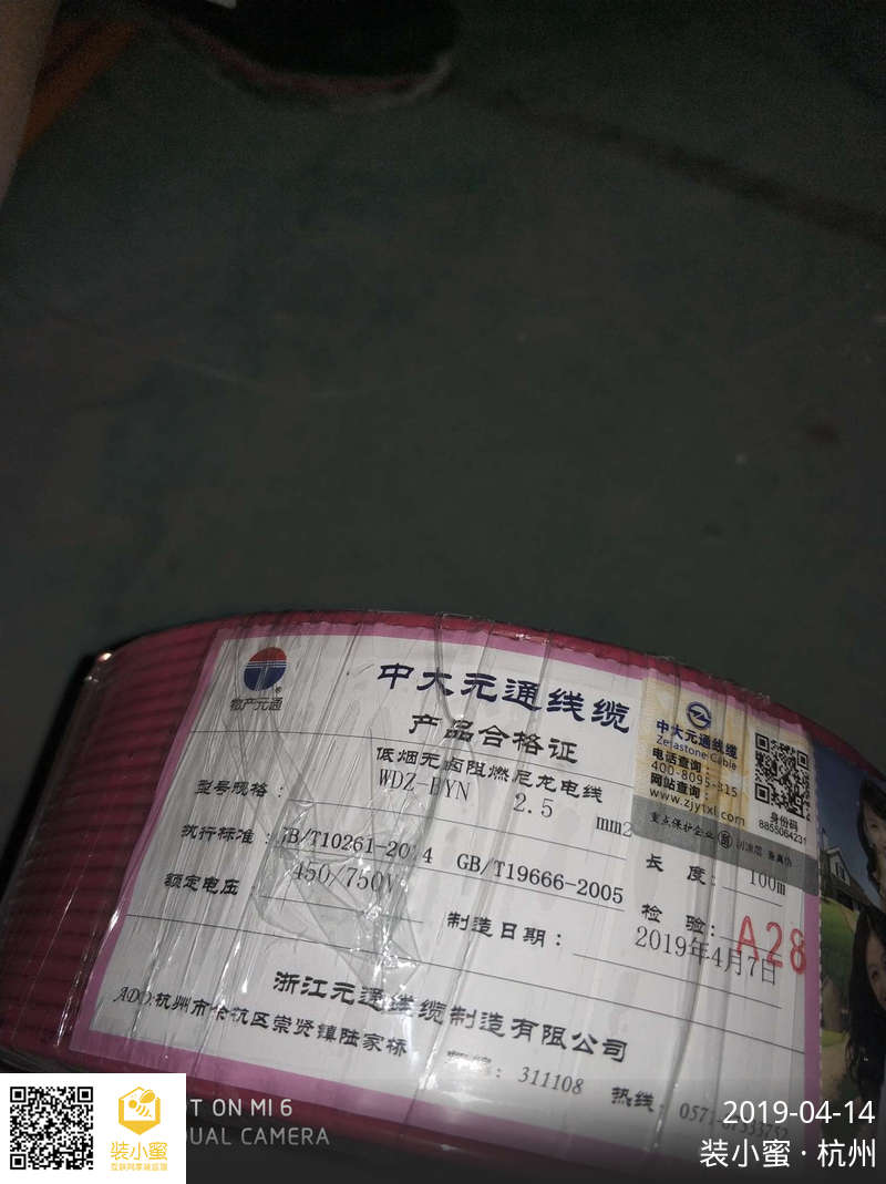

电线
电线
电线

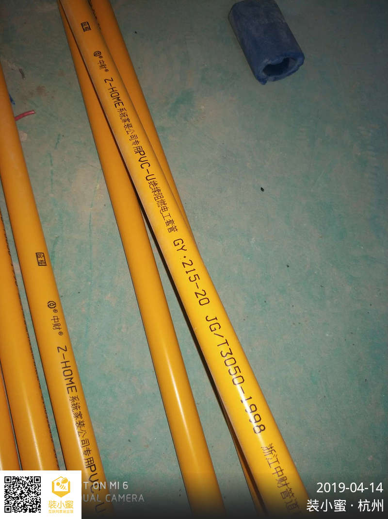

电线管

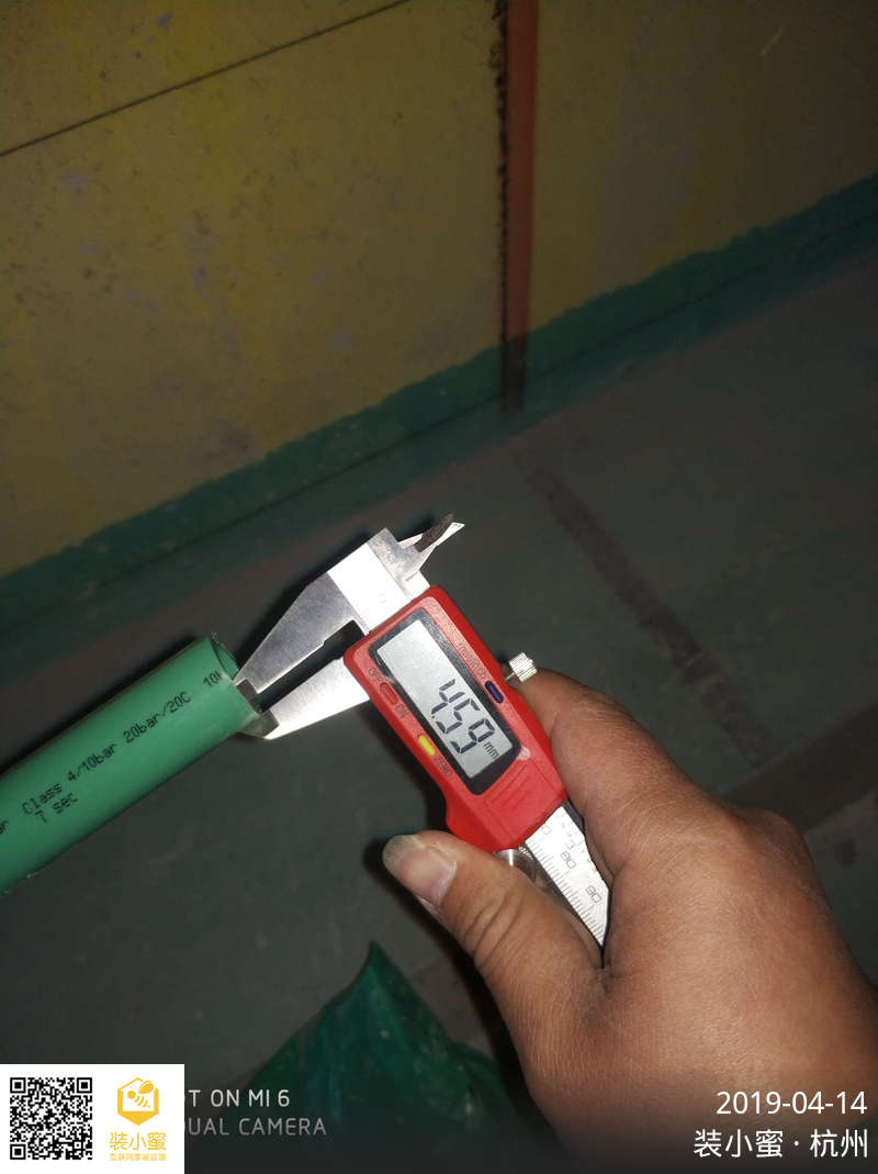

PPR水管

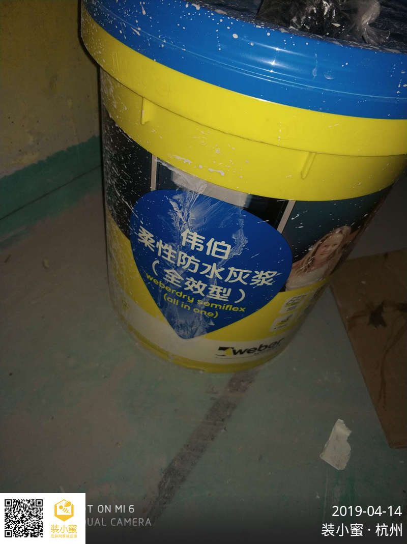

防水涂料
