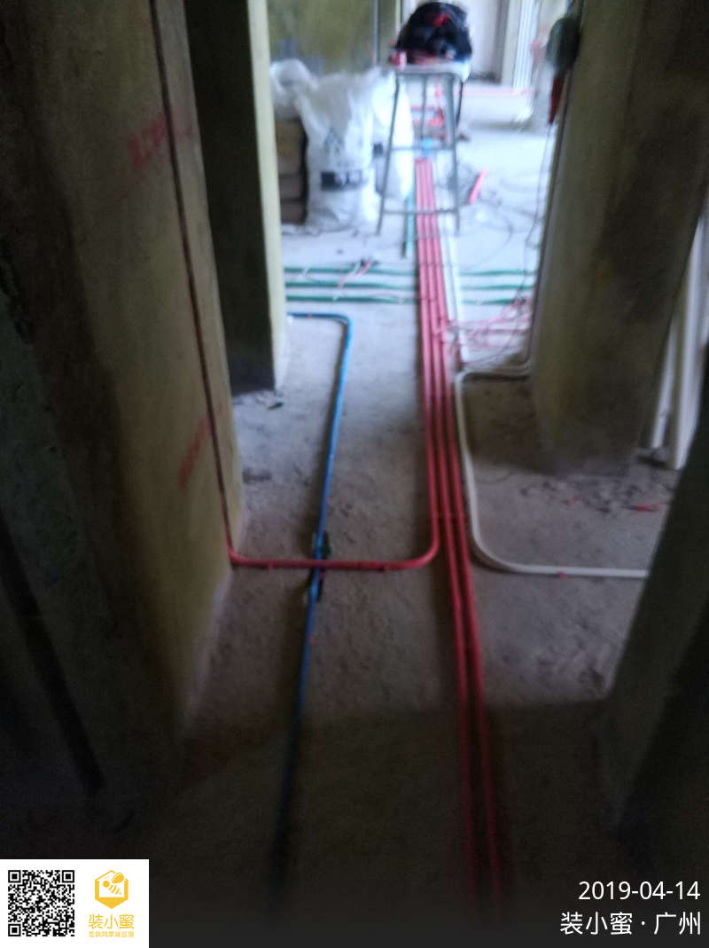

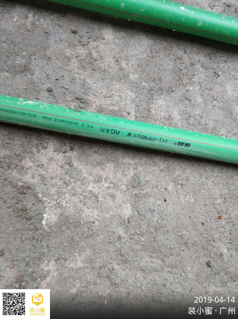

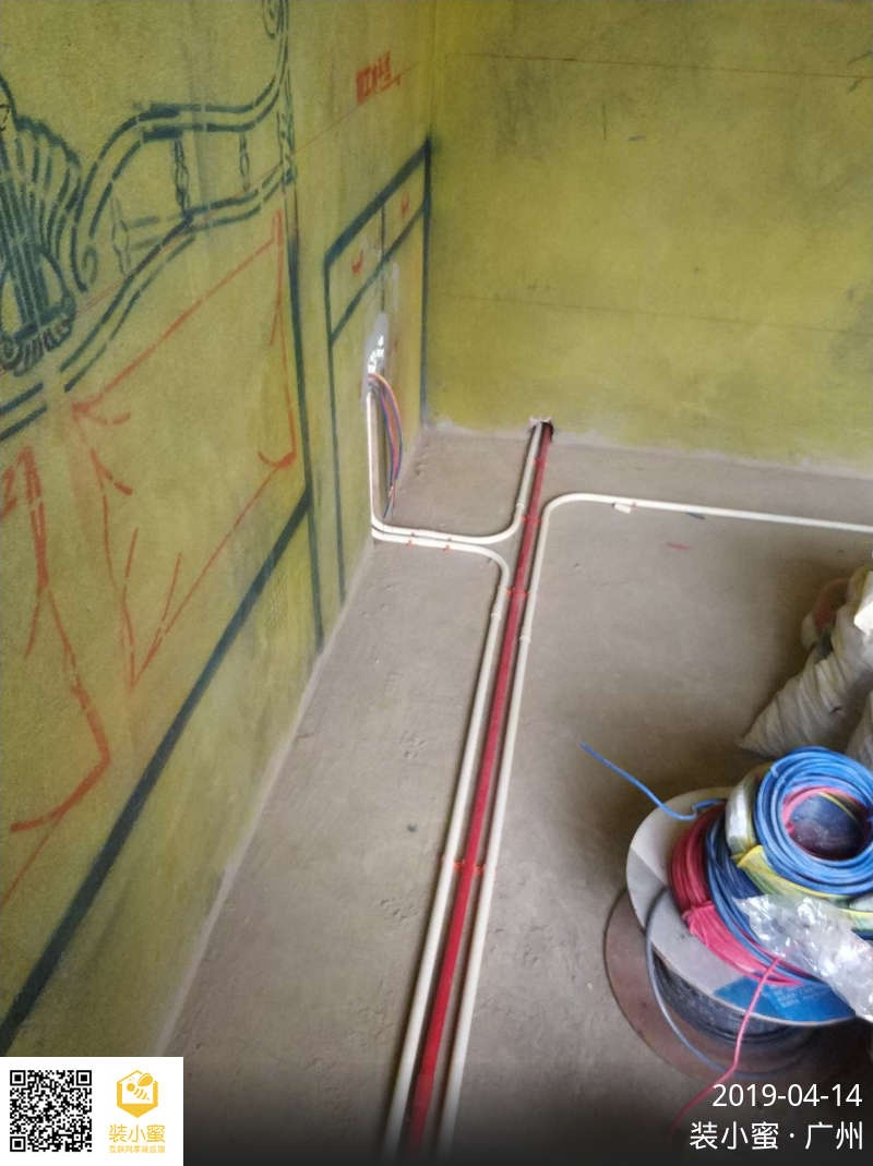

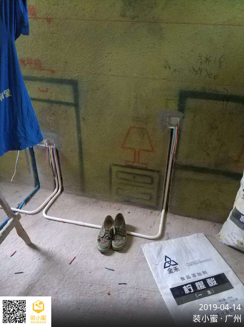

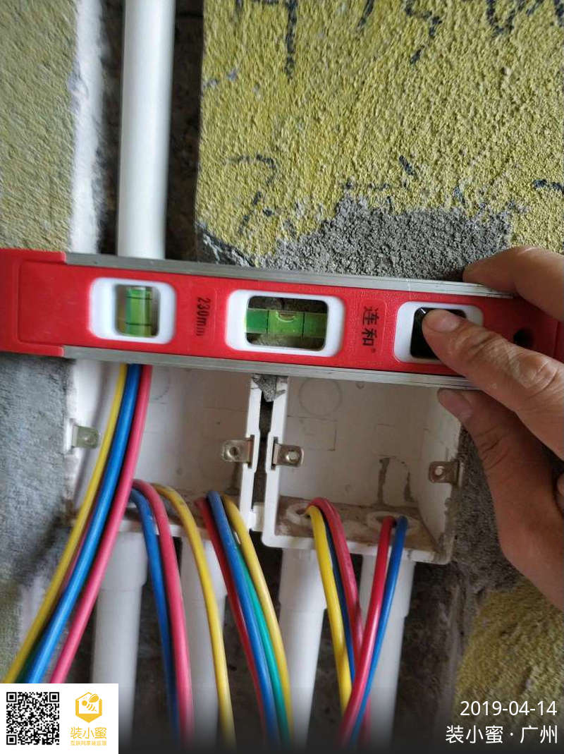

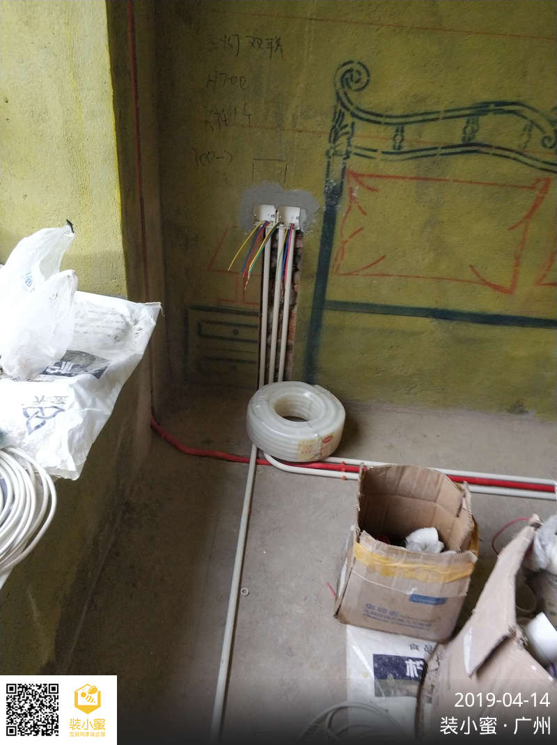

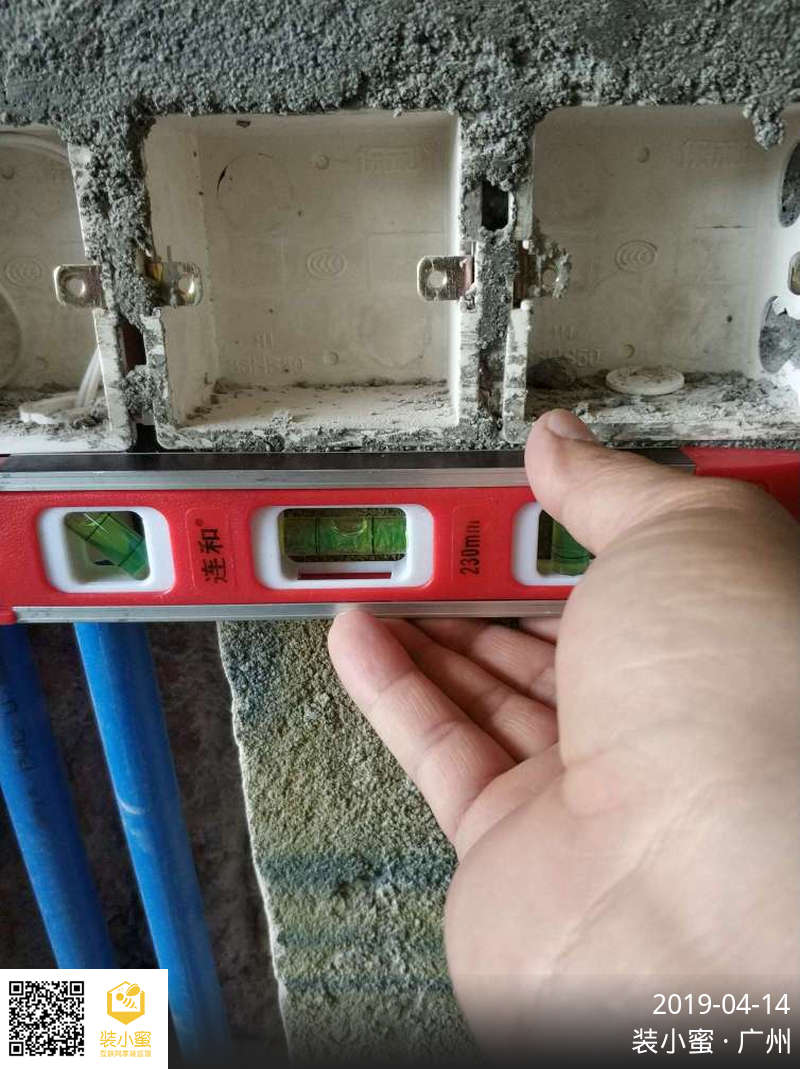

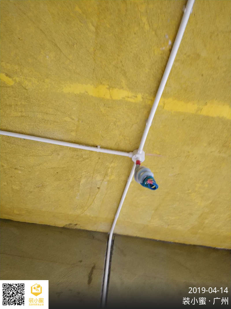

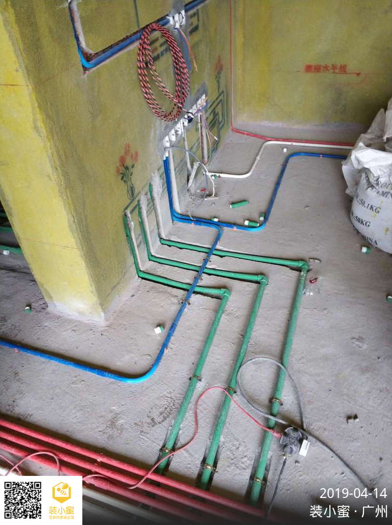

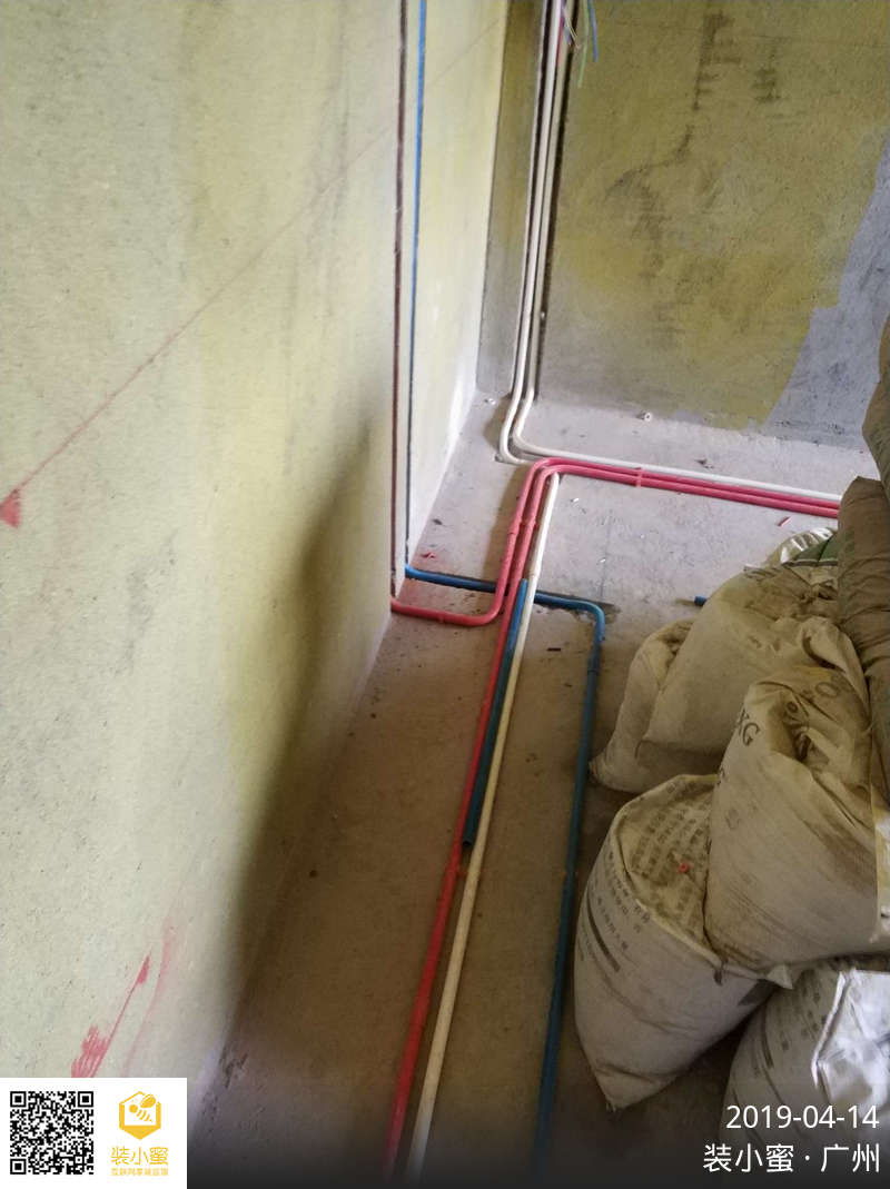

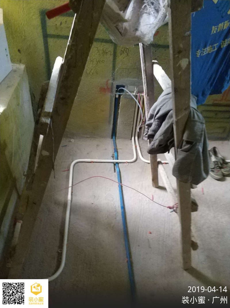

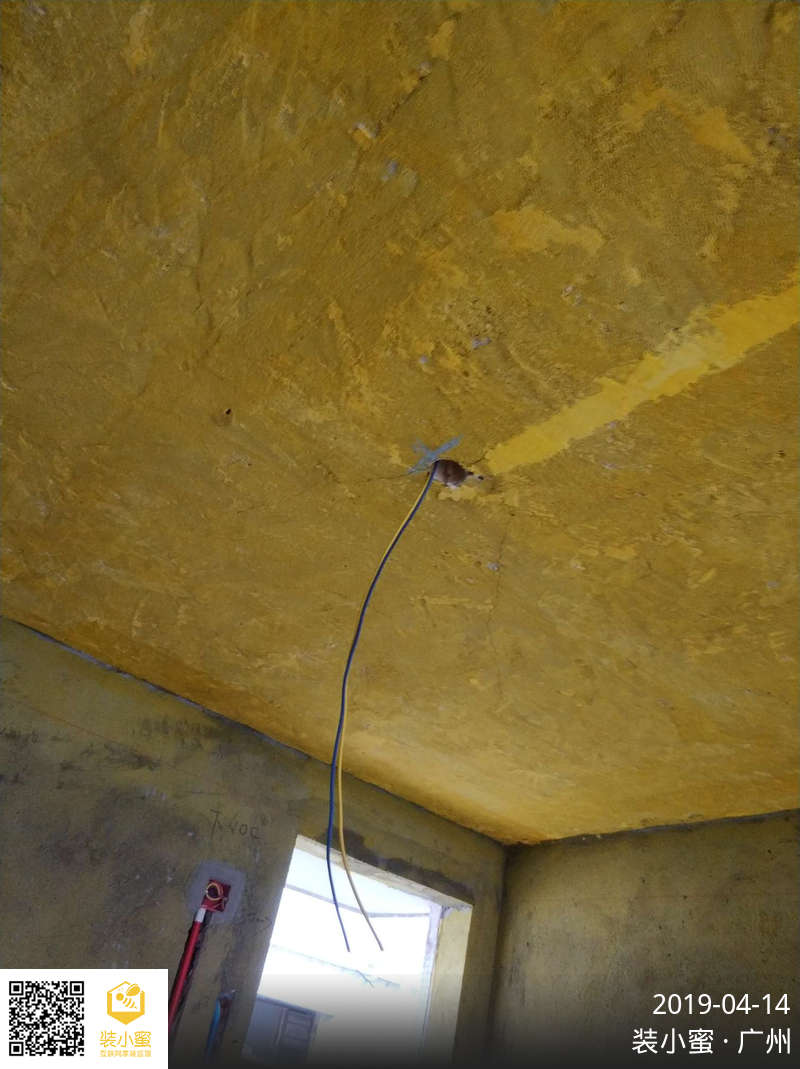

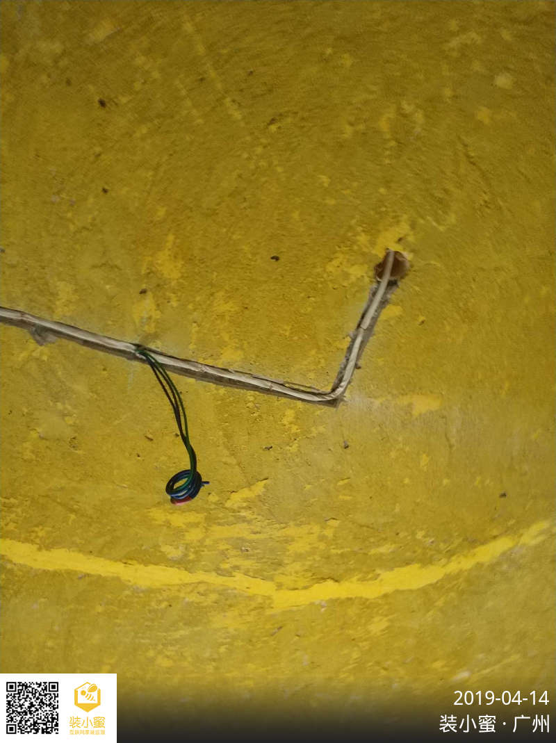

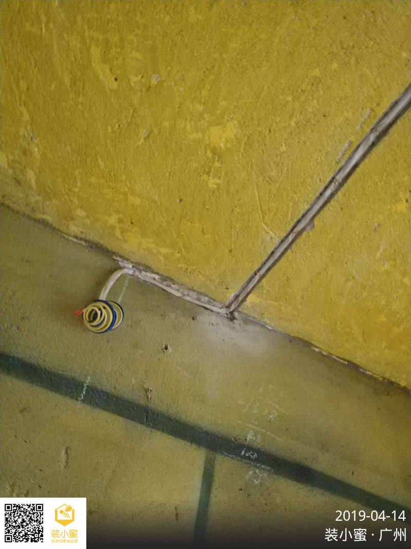

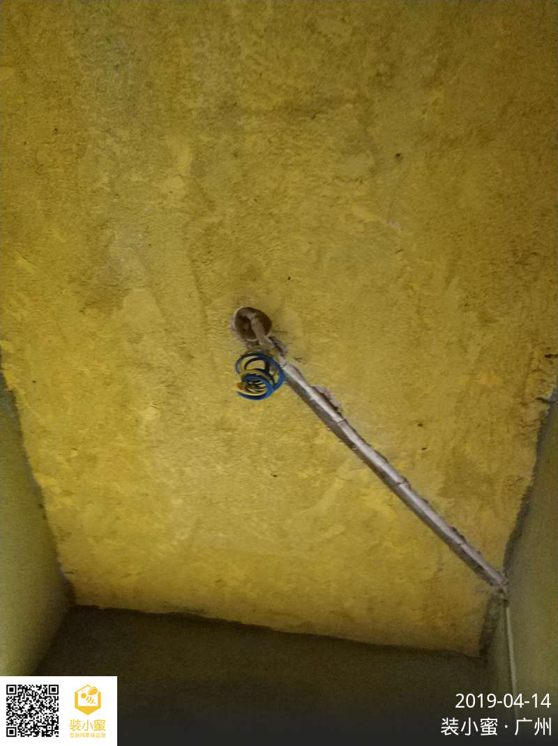

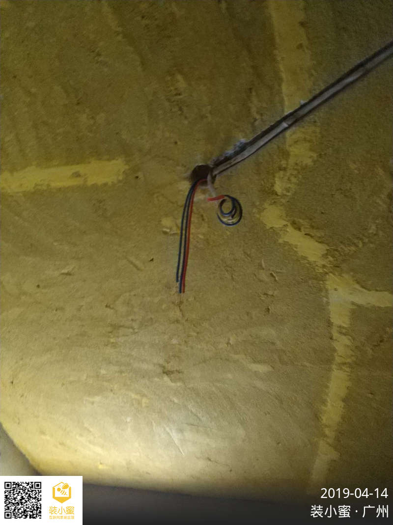

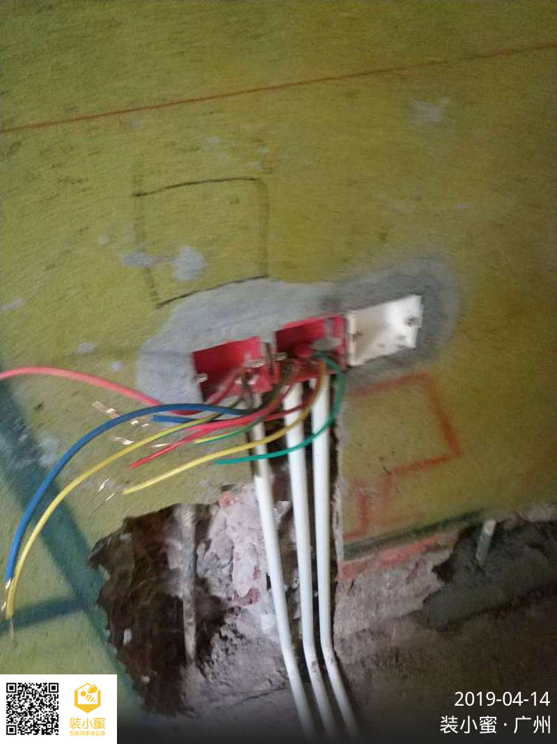

水电线管铺设符合规范要求, 大部分铺设完成,有部分未固定。

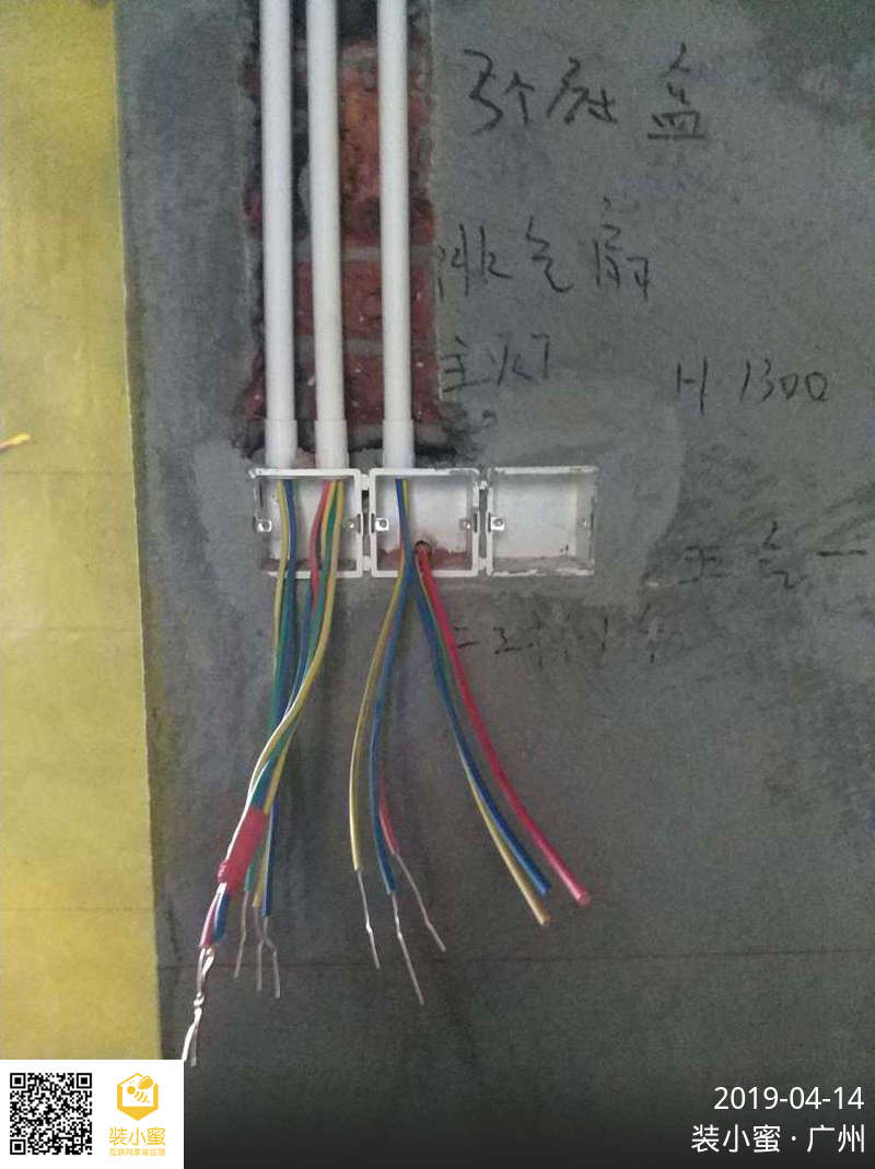

1 入墙电线管未固定,建议固定牢固,管与管之间留有间隙,管离墙表面距离不低于8mm

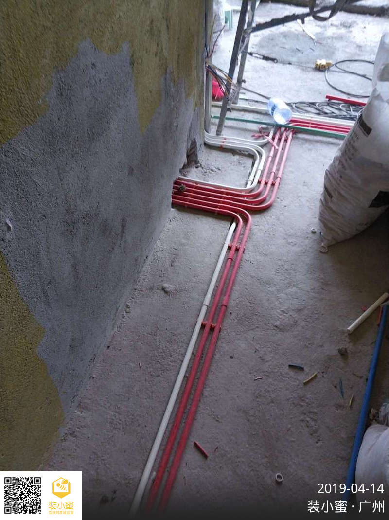

2 阳台地面有的地方坑坑洼洼,建议不要在阳台用水,坑坑洼洼的地方先用水泥砂浆抹平,不要积水再次渗漏到楼下,造成不必要的困扰。
3 所有地面开槽位置,建议用堵漏王先做一下处理再地面找平做防水。

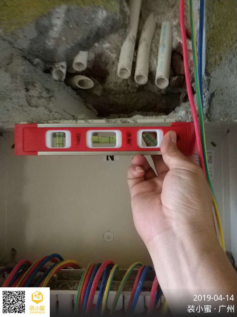

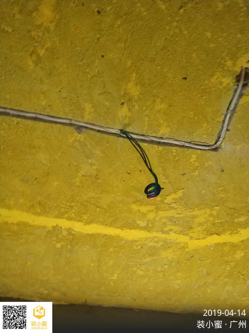

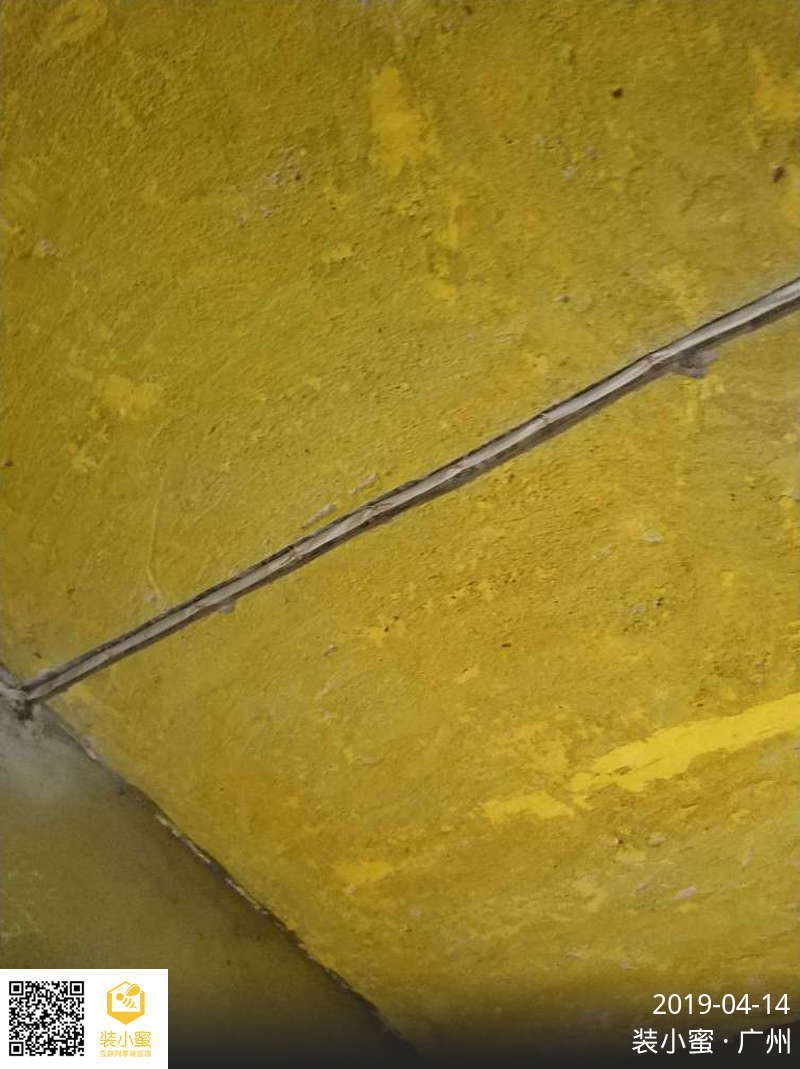

4 墙面开槽有些地方开双管的中间位置出现空鼓,建议后期把空鼓位置铲除后再封线槽。
1 入墙电线管要固定牢固,管与管之间要留有间隙
2 强弱电交接处,要用锡箔纸包住30公分。

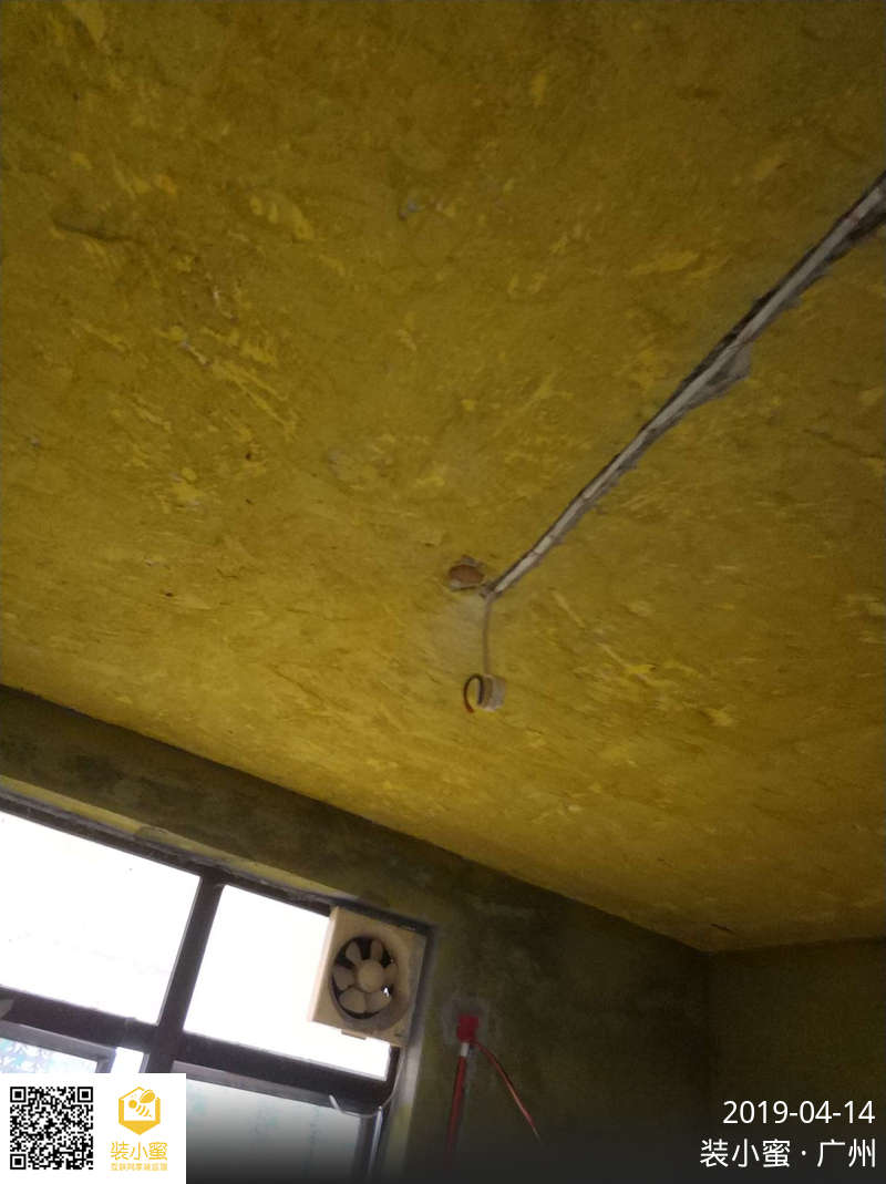

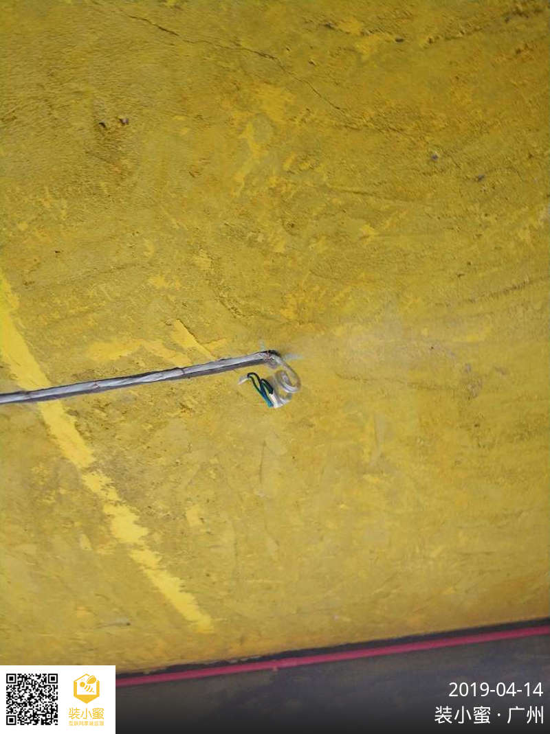

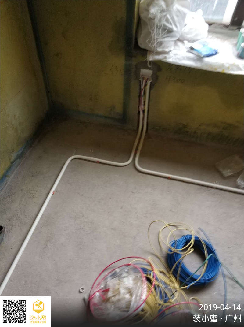

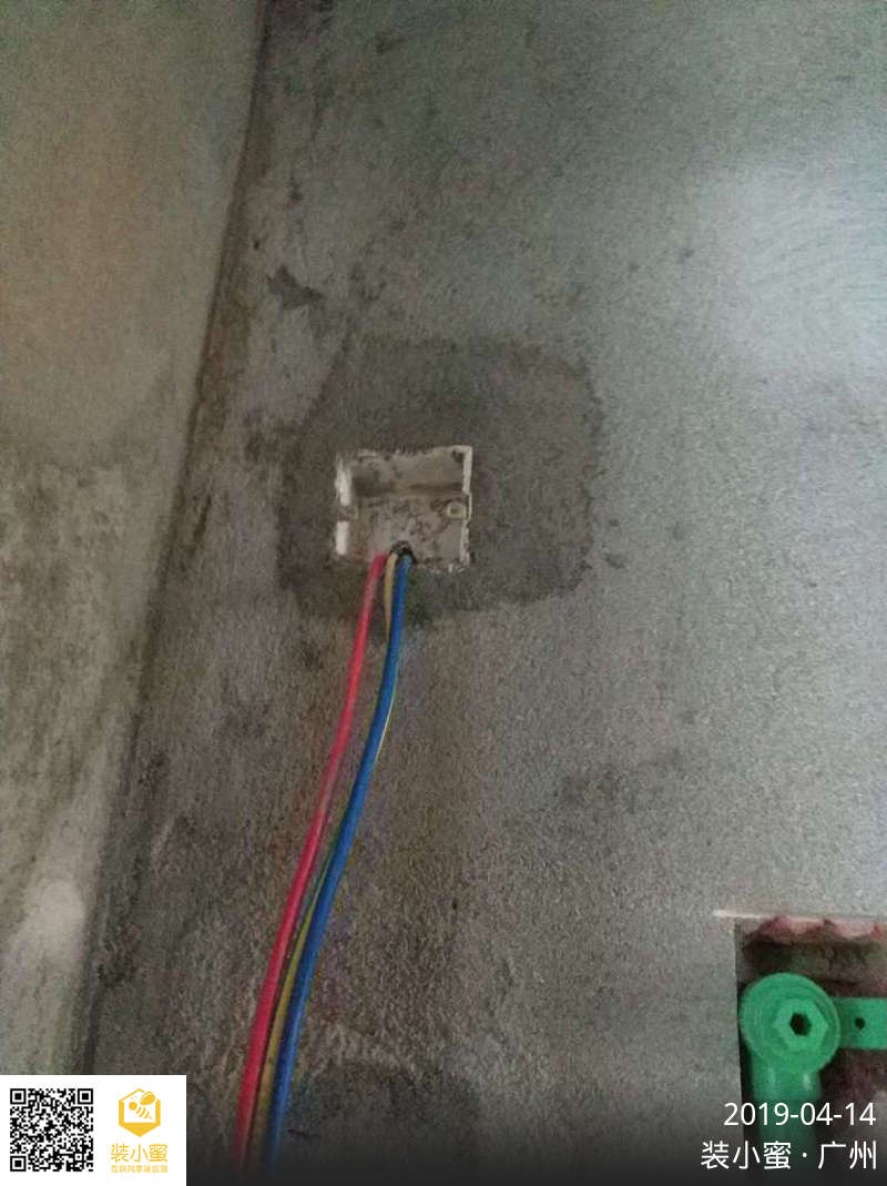

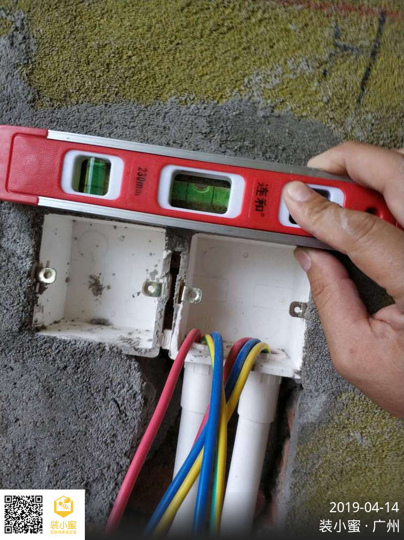

灯头盒固定牢固,安装符合要求

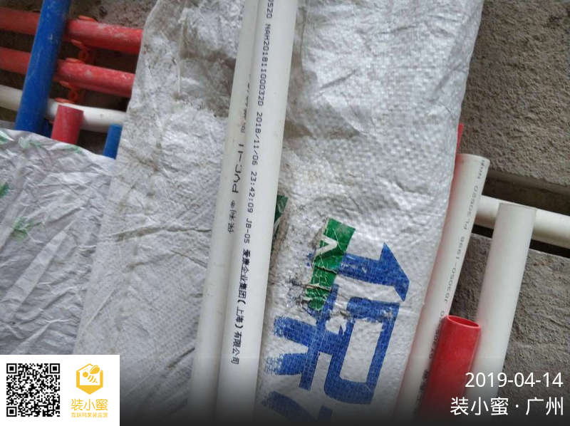

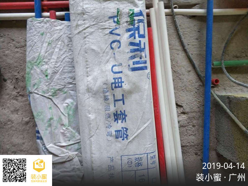

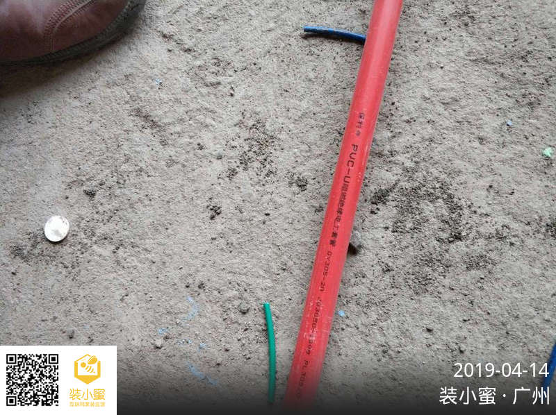

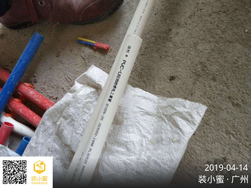

线管(软管)线盒阻燃性能符合要求
