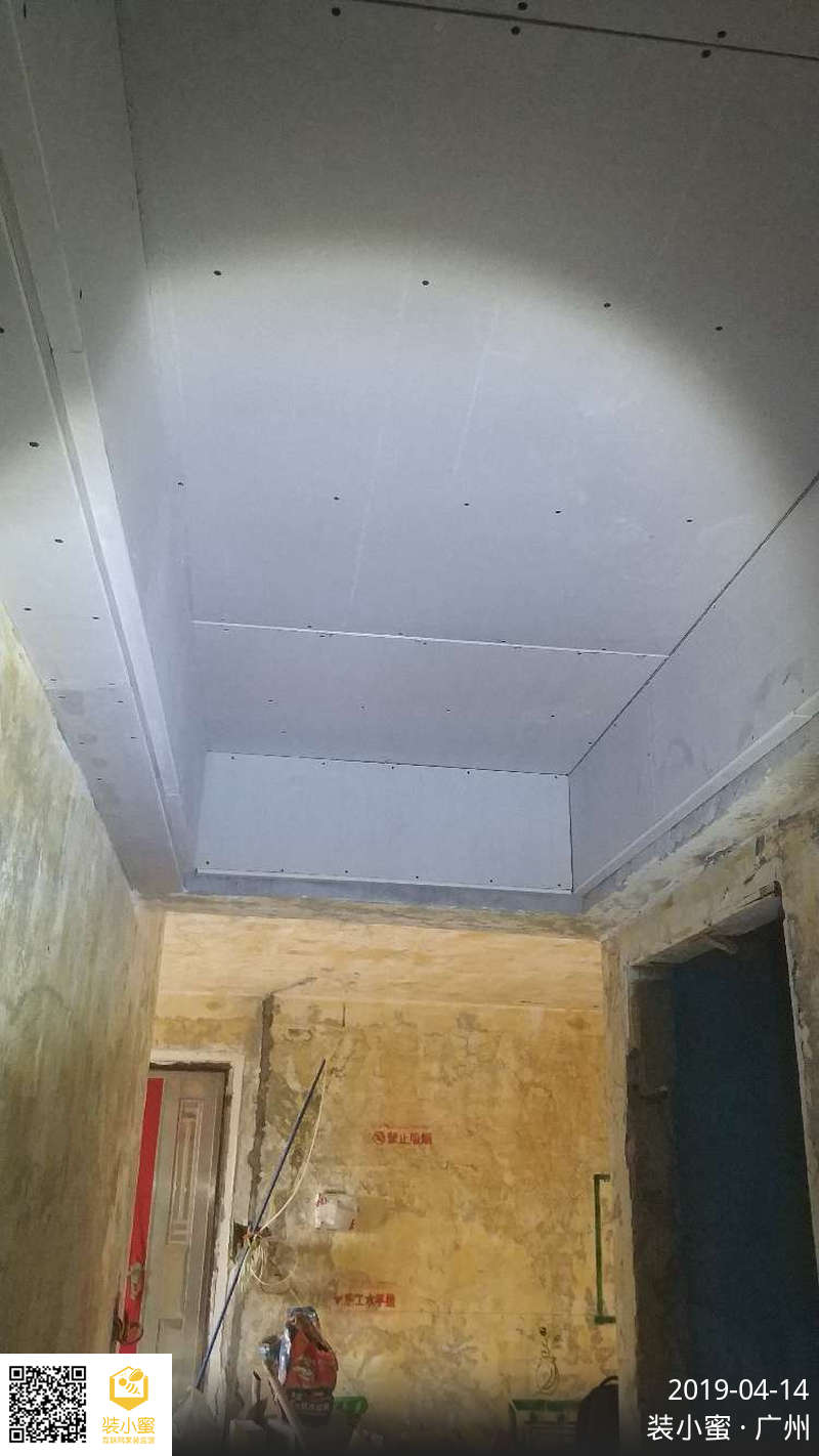

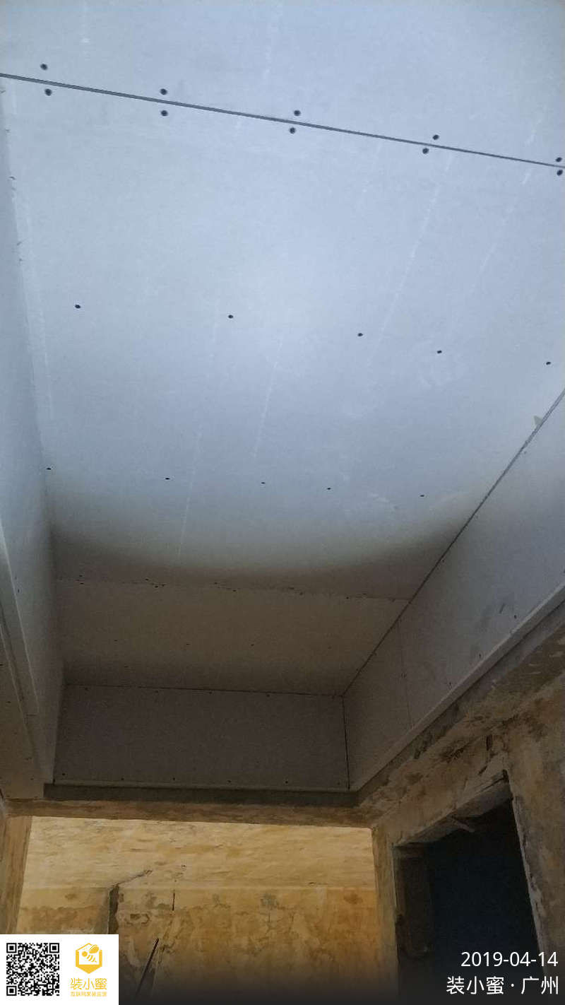

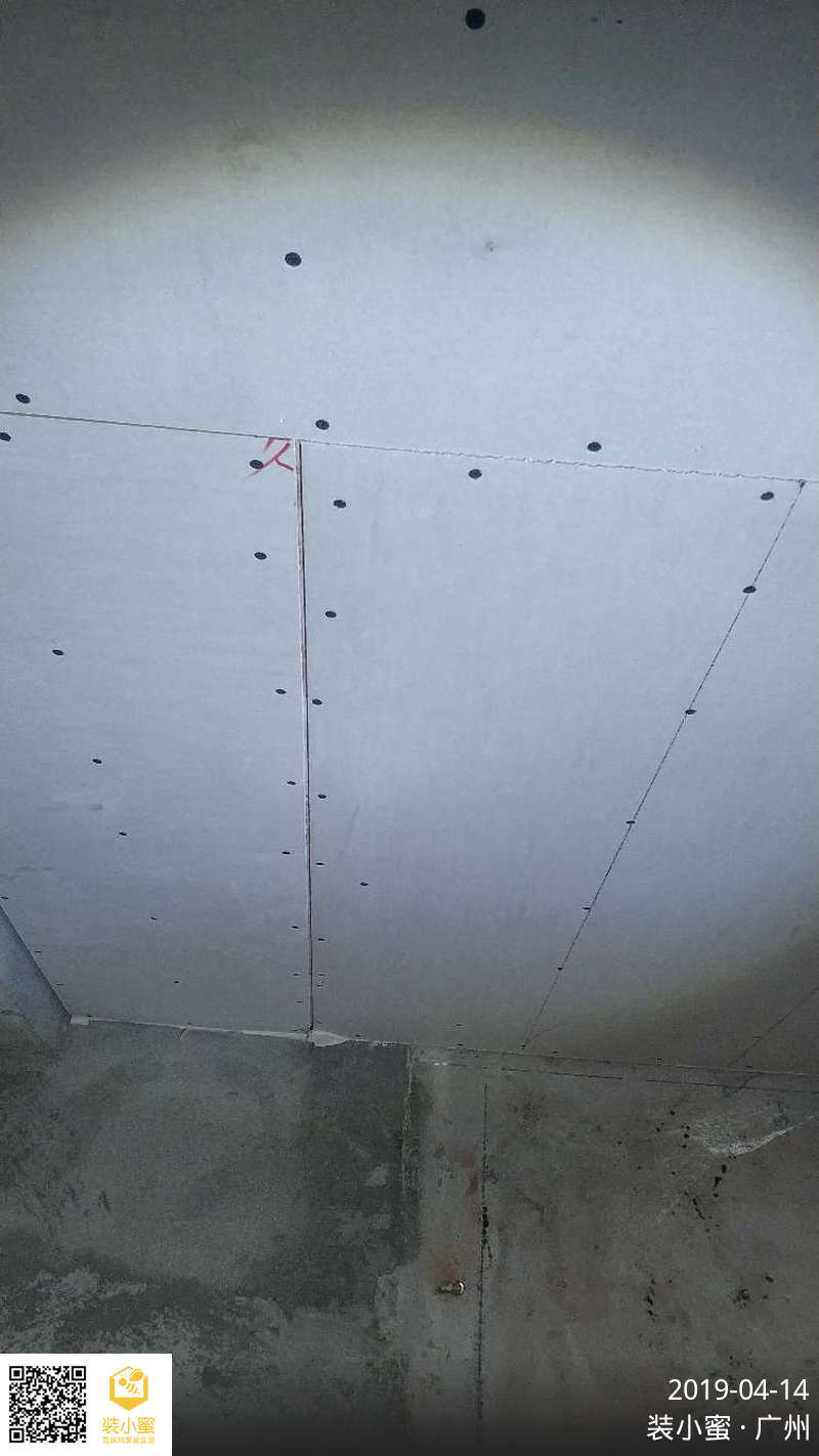

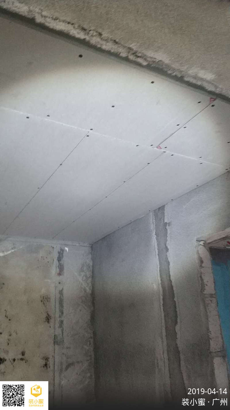

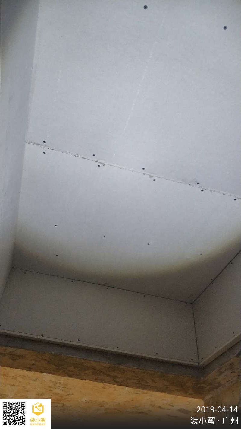

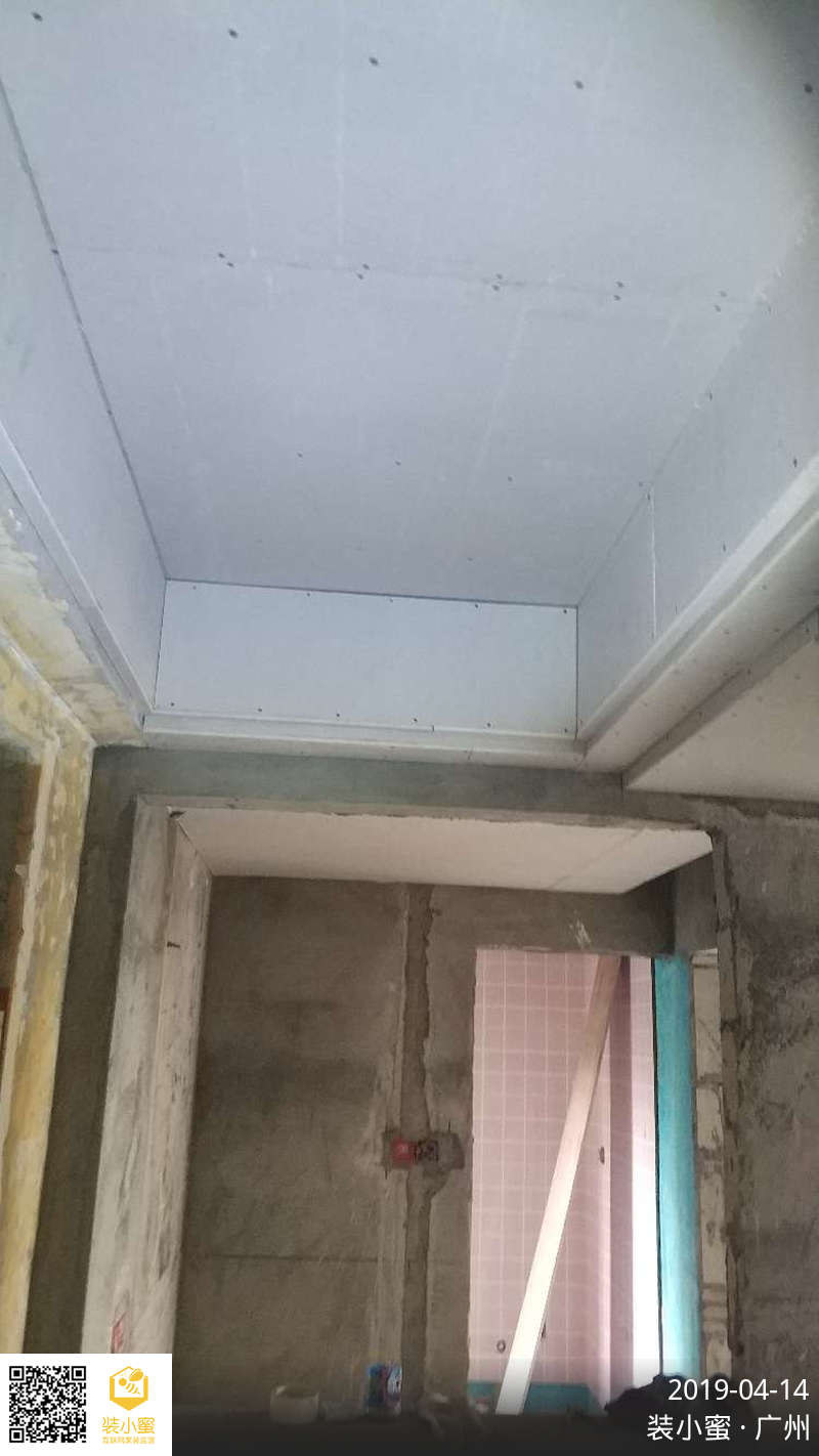

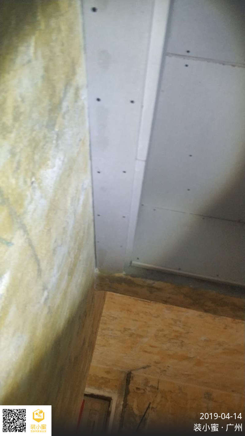

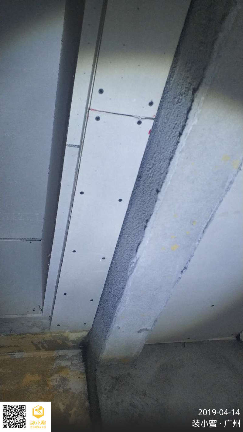

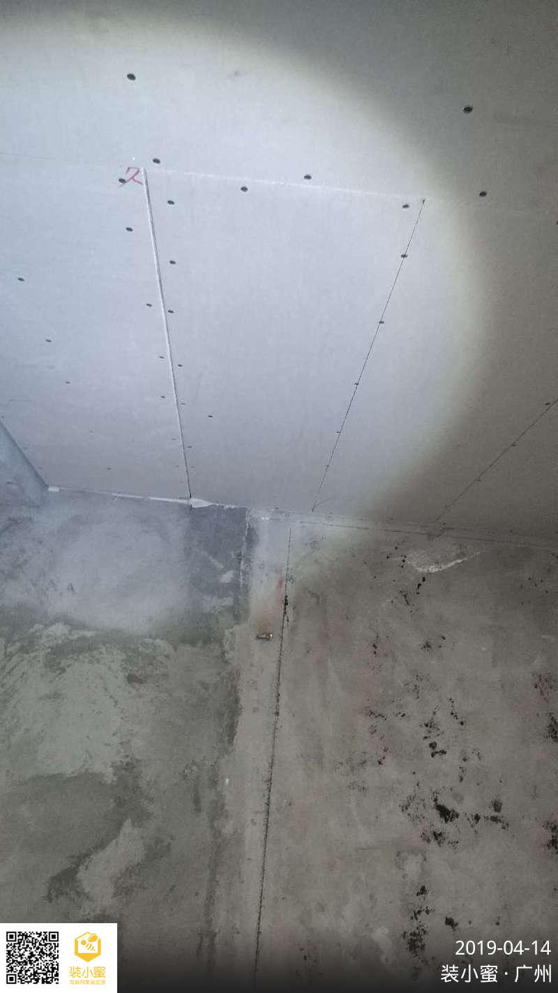

1.连接主次卧的过道天花,留缝较细,建议使用工具(美文刀)划出一条缝隙来,板间留缝约5mm。

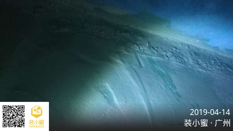

2.厨房左侧顶部瓷砖有少量空鼓,建议灌浆,窗边上方次卧空鼓,建议整改。

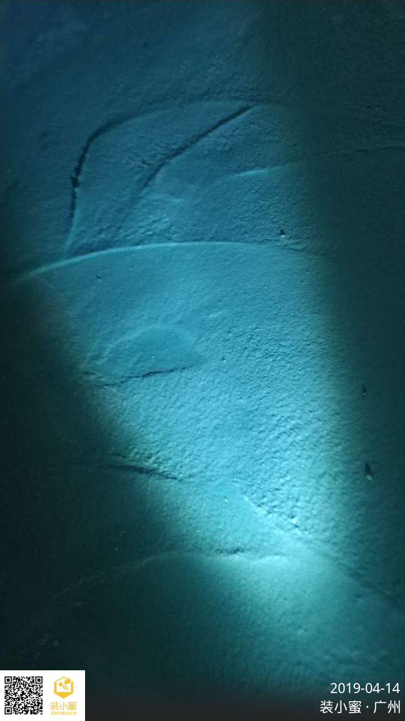

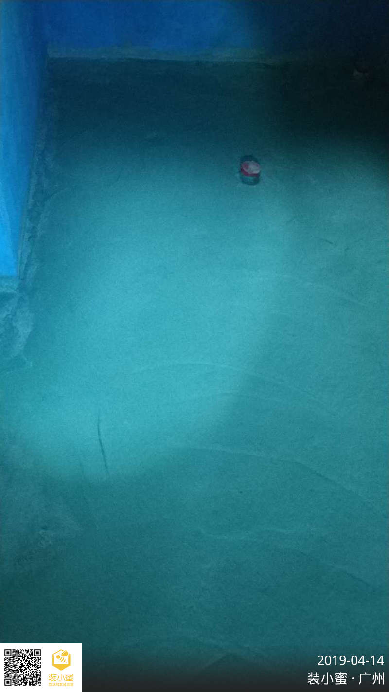

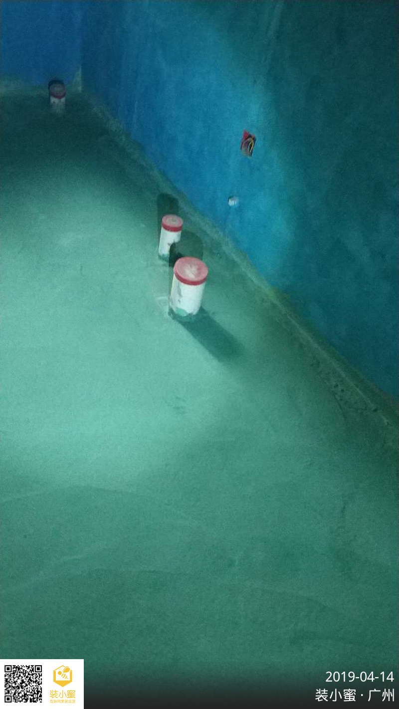

1.两卫生间墙砖未贴好,地面已做二次防水,防水踩踏可能会导致防水层破坏,建议采取有效措施。

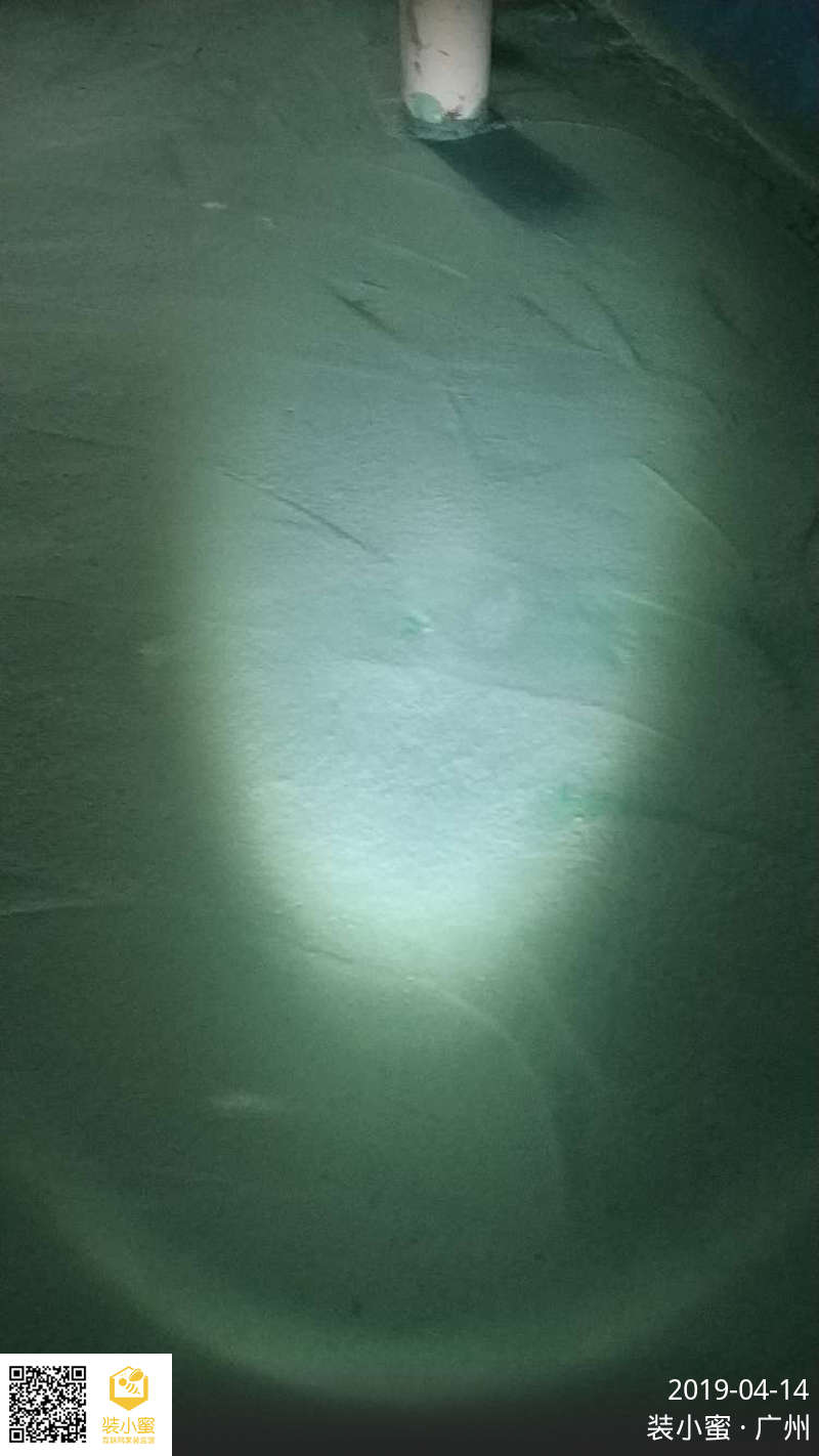

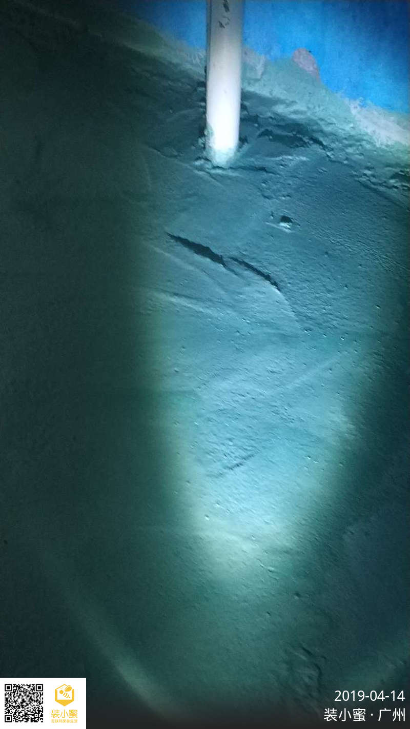

2.暗排水管露出找平层,建议切割后,防止应震动引起管周边开裂,建议采取补救措施。

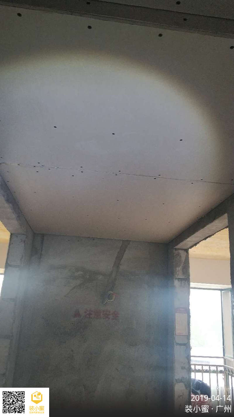

5.应在扇灰前开好天花灯位孔,避免后期开孔,打破龙骨。

地面防水层涂膜质量符合要求
