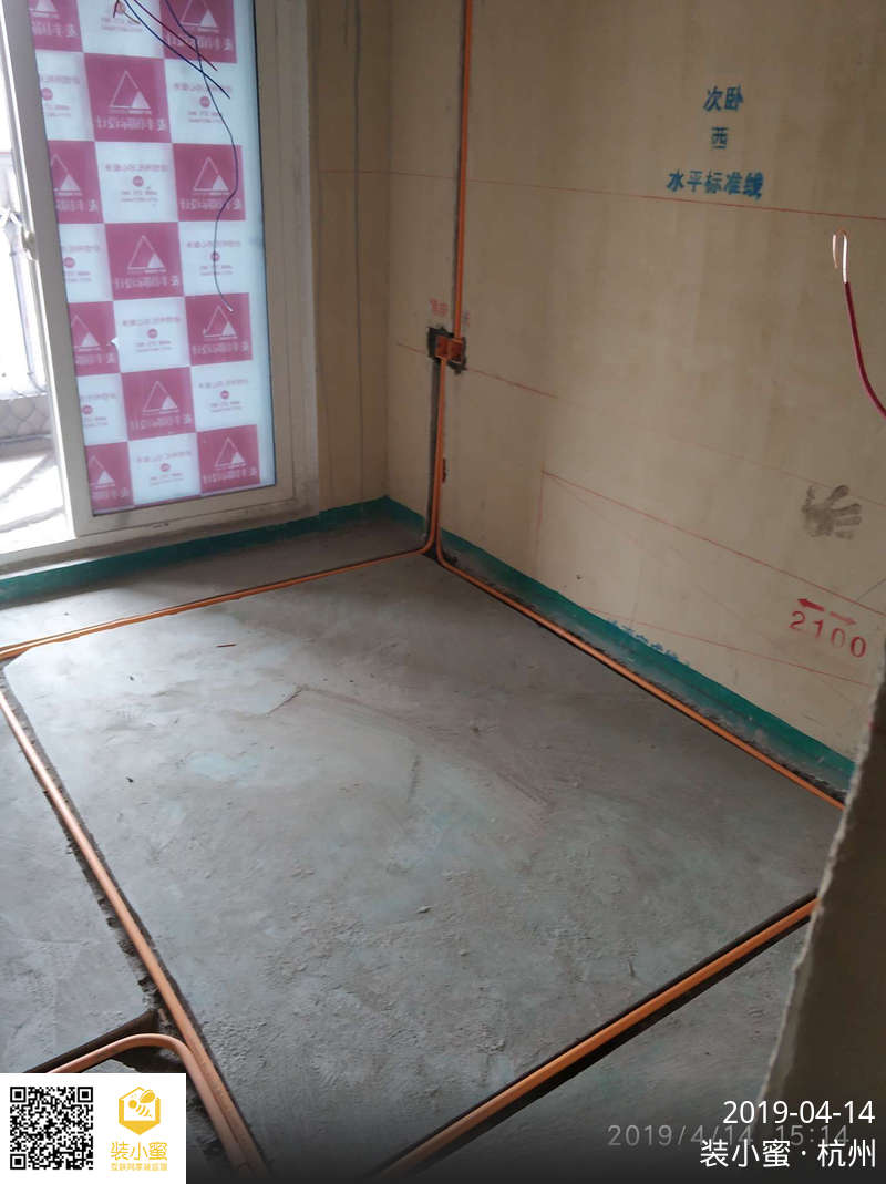

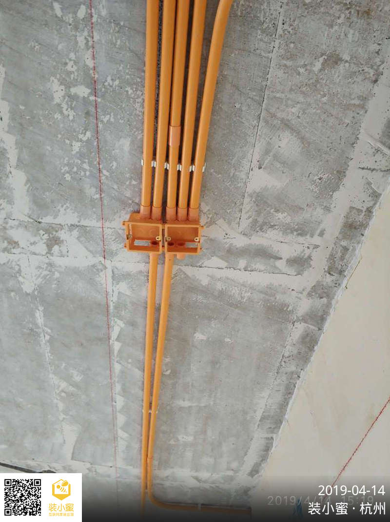

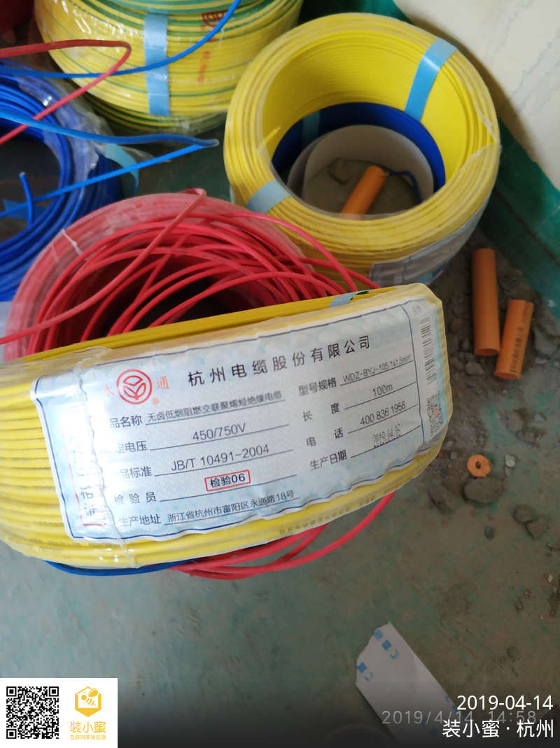

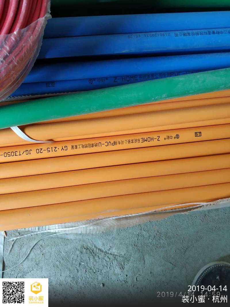

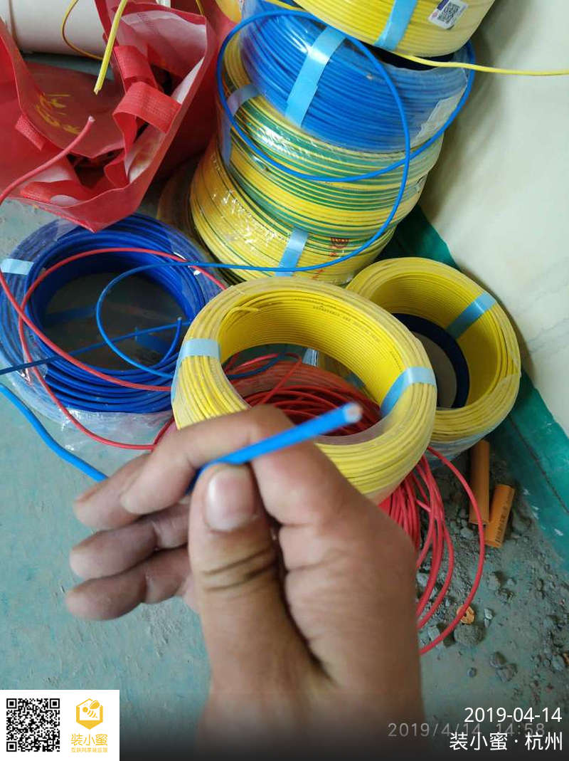

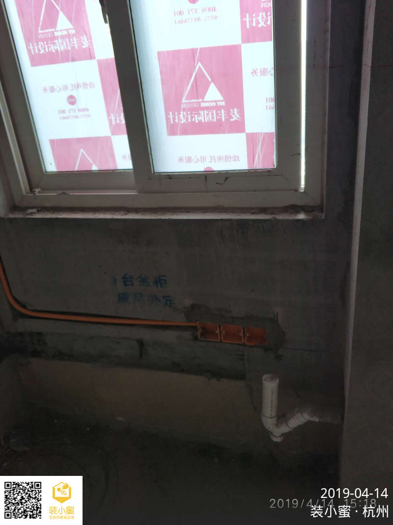

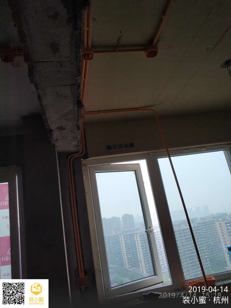

现场水电线槽已开设完成,水电材料已全部送到现场,所有开关插座底盒已埋设固定好。铝合金窗窗框已安装完成,水电工今日做做排管布线施工。
发现问题如下:

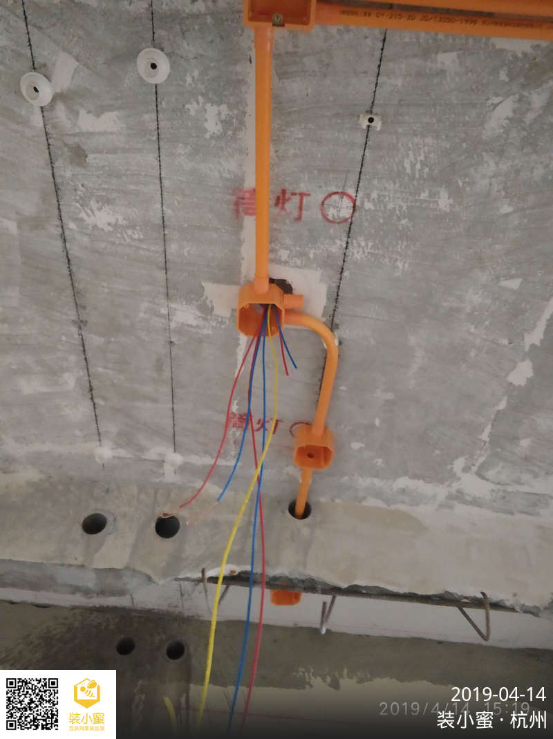

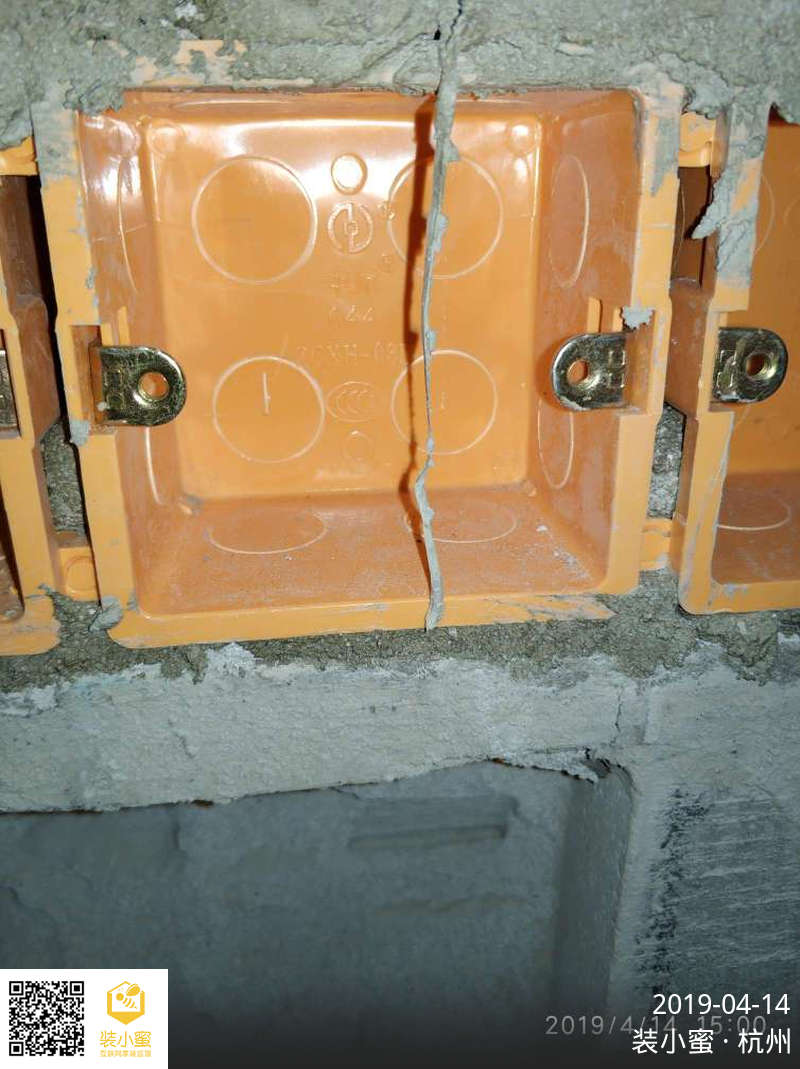

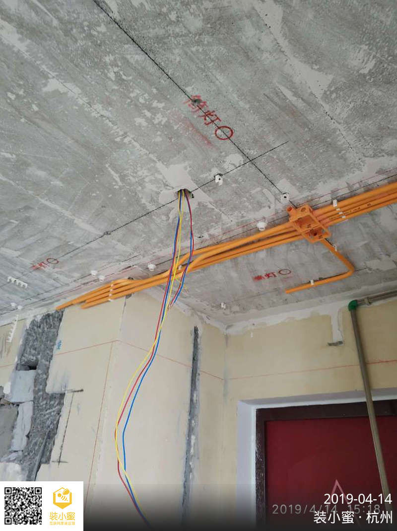

1.主卧床头开关位置线管进入线盒未用杯梳连接,需要整改。
2.客厅靠过道位置地面强弱电并行间距偏小,需要包锡纸做屏蔽处理。
1.所有下水改造完成后应先检查原下水管是否通畅后再做固定。

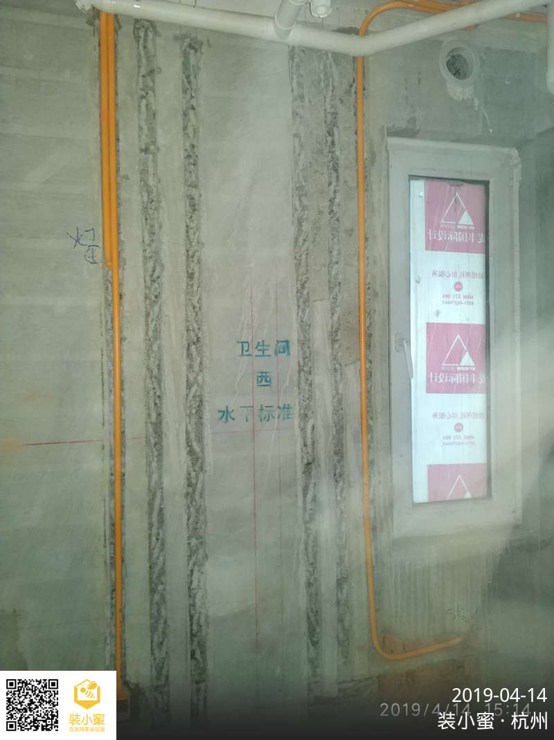

2.客卫外侧墙面因开槽造成的开裂疏松应安排凿除重新粉刷。
3.部分水电点位需要更改的地方需要尽快和施工方确认沟通好后安排师傅进行施工。

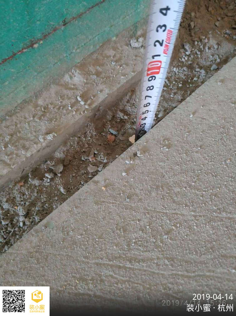

开槽平直,符合要求
开槽宽度与深度符合要求

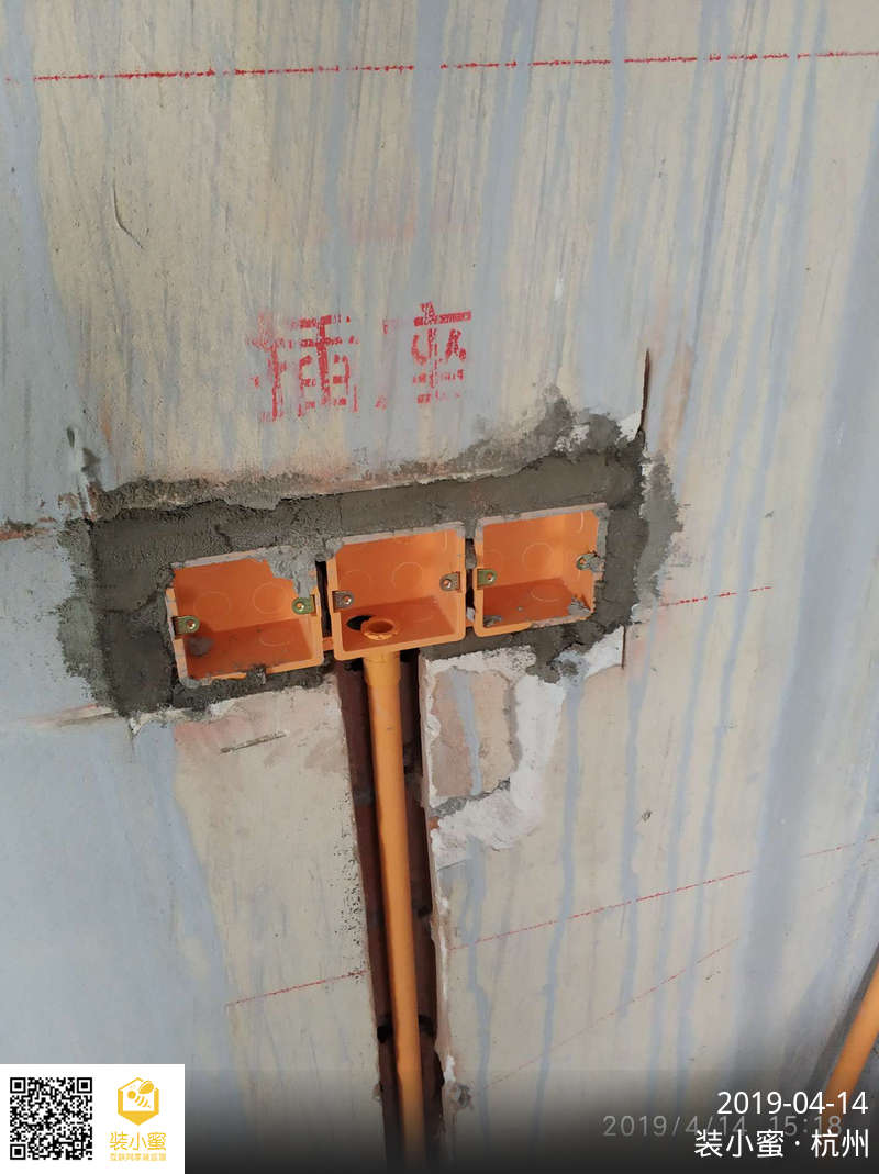

灯头盒固定牢固,安装符合要求

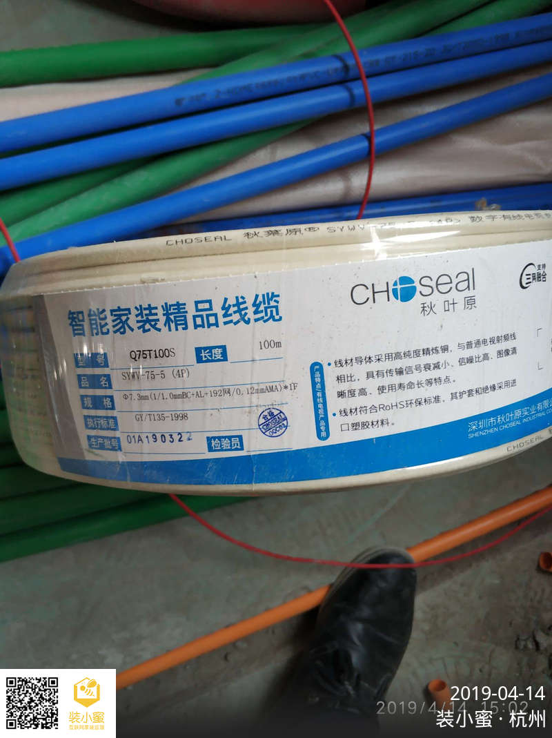

电线
电线管
线盒

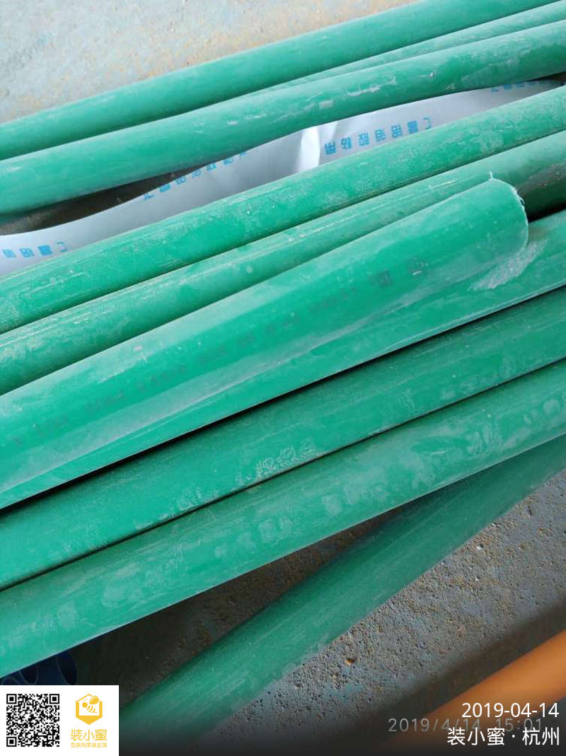

PPR水管

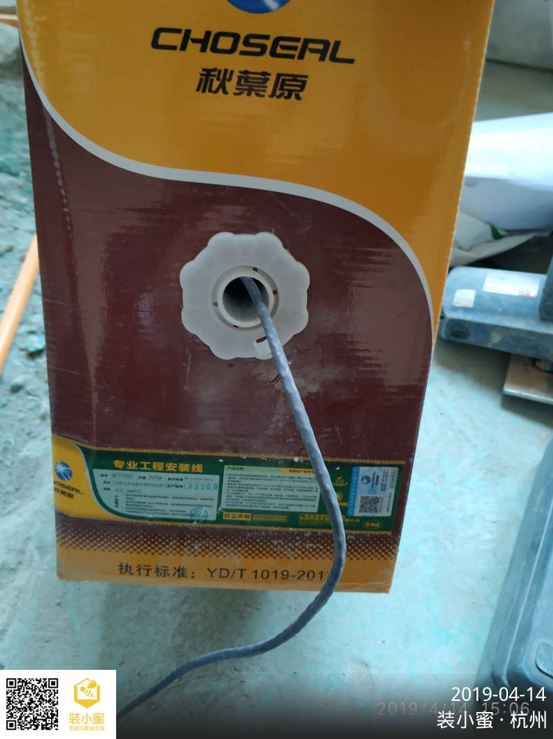

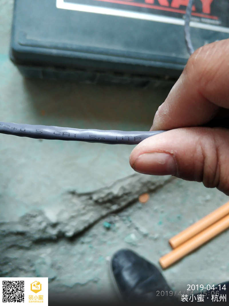

电线
电线
