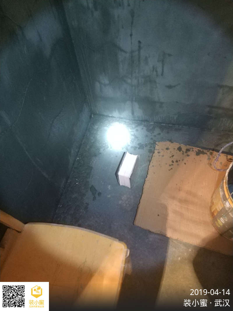

1、卫生间在涂刷地面防水时门槛石没有提前铺贴,避免后期卫生间地面水渗漏到干区。建议在铺贴卫生间地砖前铺贴门槛石并涂刷防水。

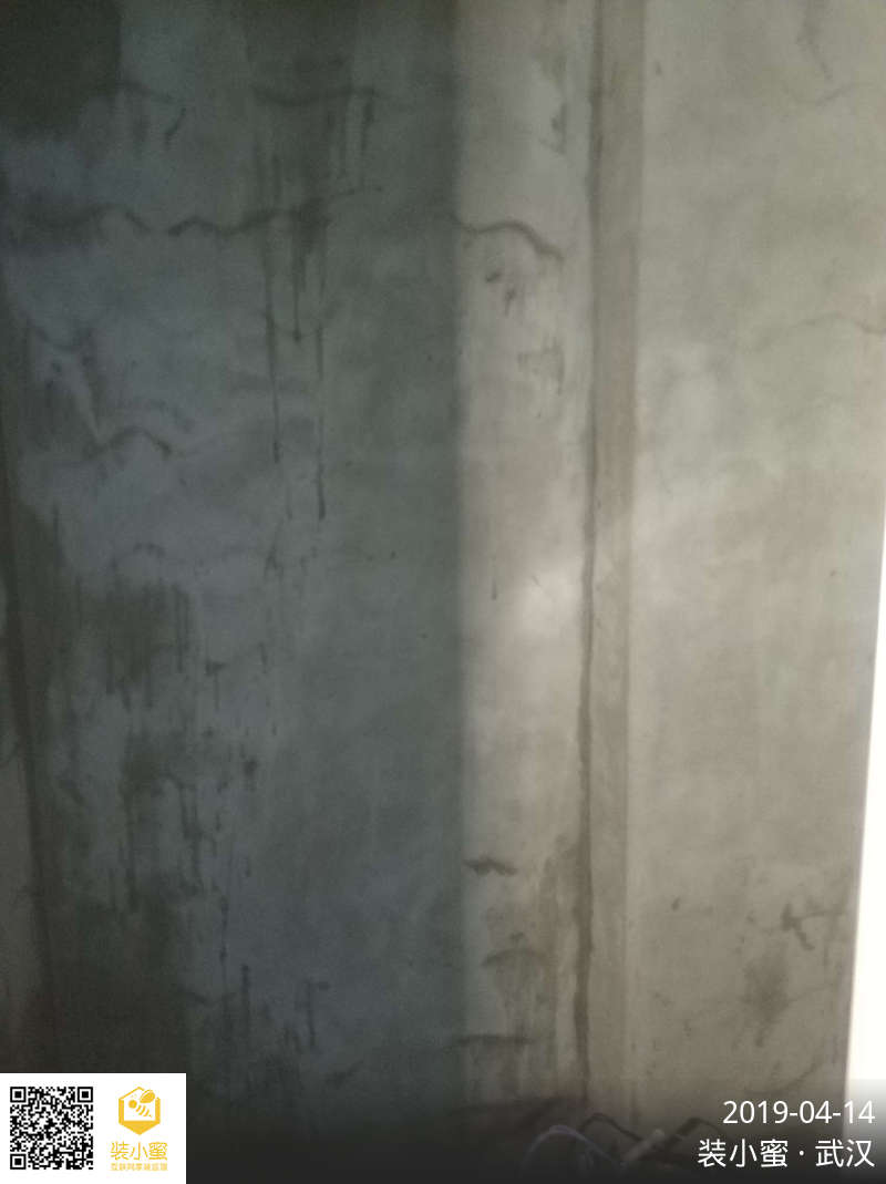

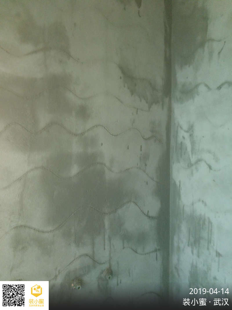

1、墙面防水涂刷均匀高度2.4米以上符合施工要求。
2、在涂刷防水前墙面基层牢固平整符合施工要求。

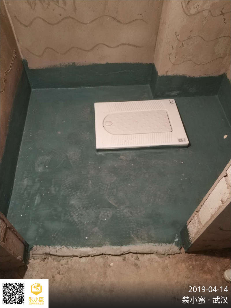

3、卫生间地面防水涂刷均匀上翻至墙面30㎝,符合施工要求。

门槛石与安装符合要求
墙面干区防水层施工区域符合要求
地面防水层涂膜质量符合要求

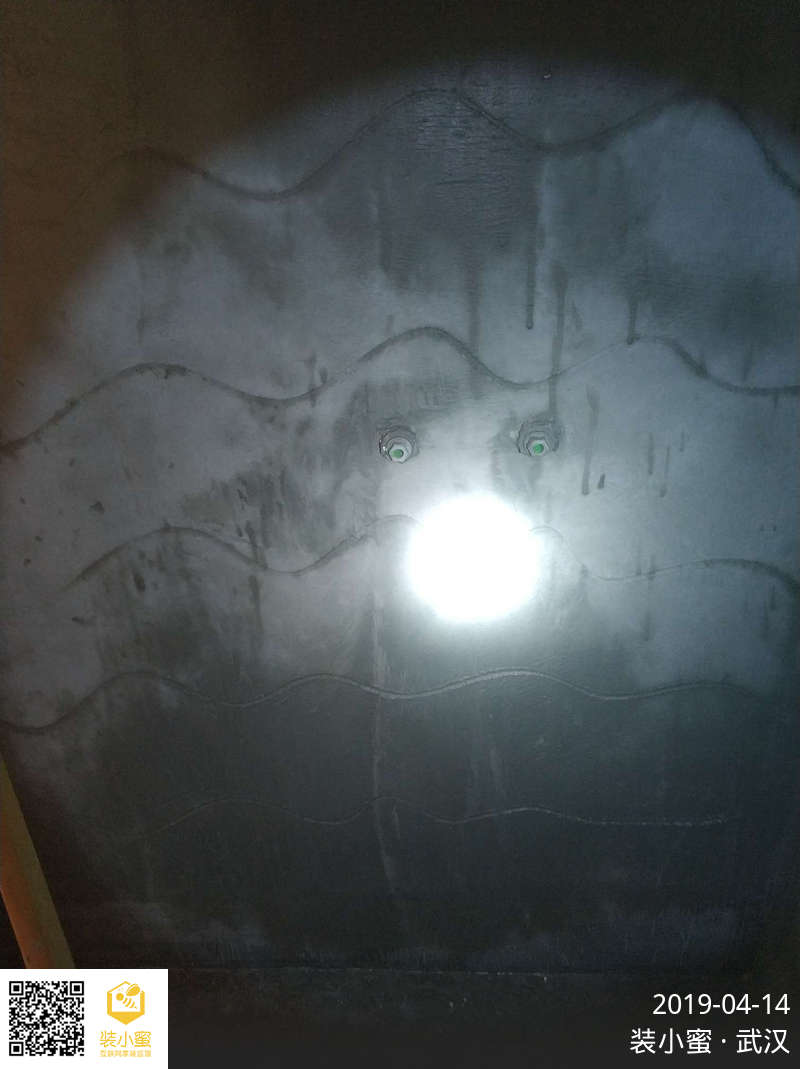

管根部位加强防水
