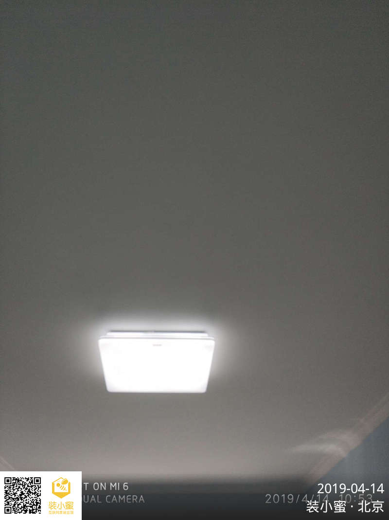

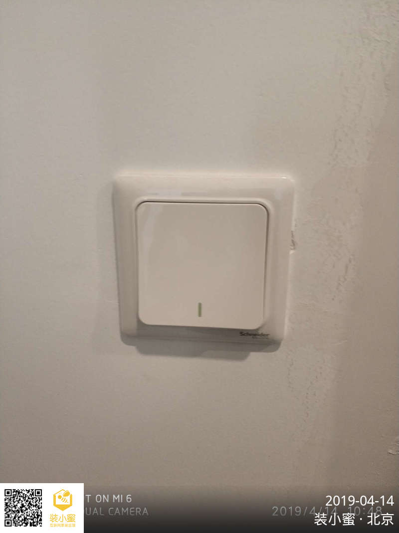

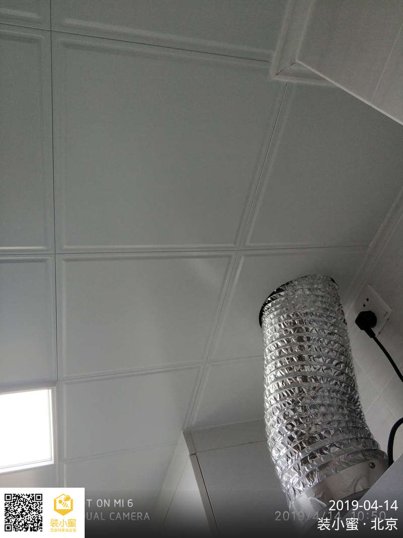

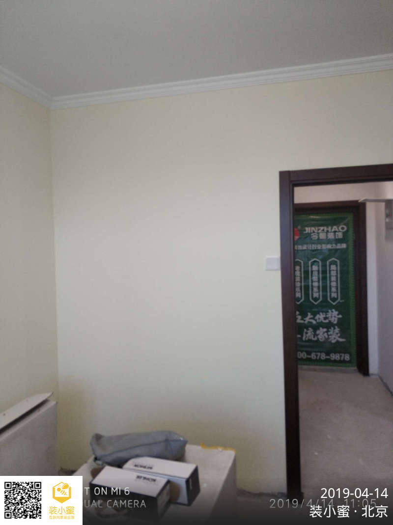

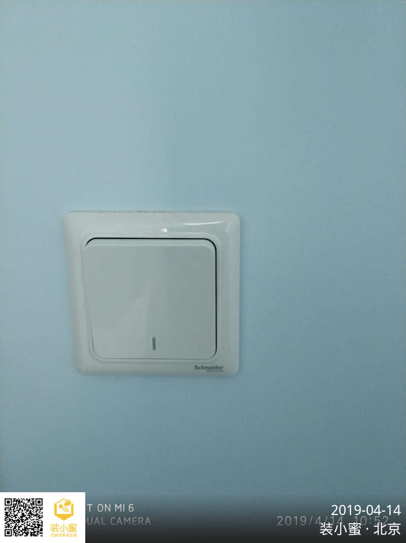

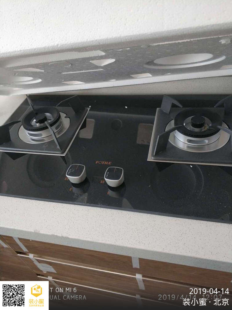

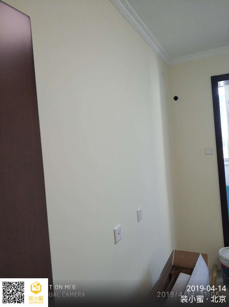

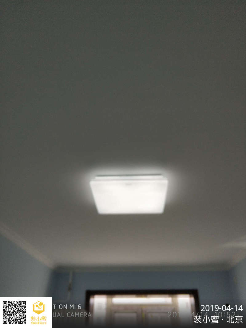

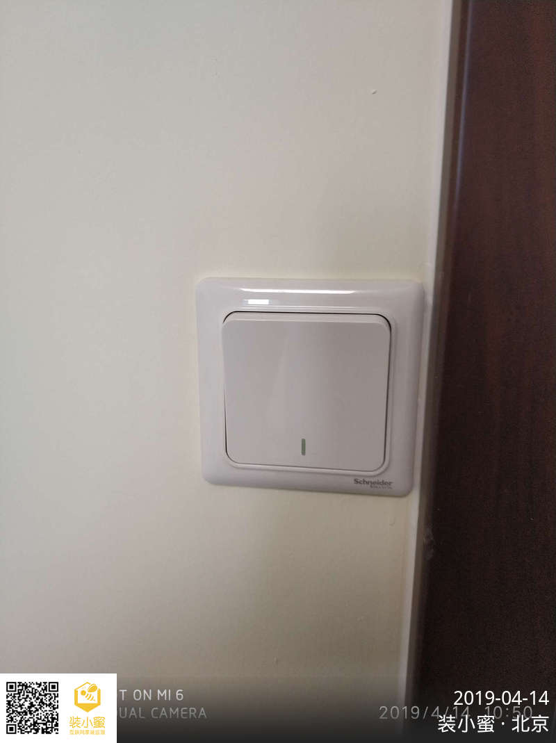

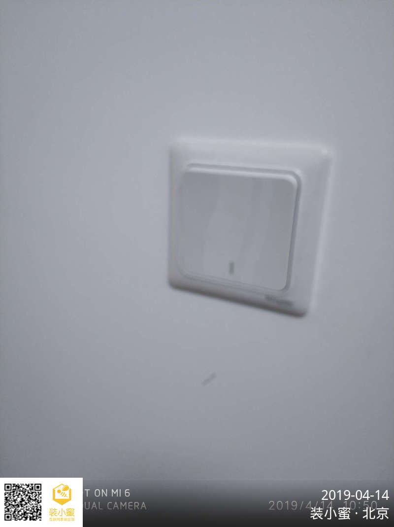

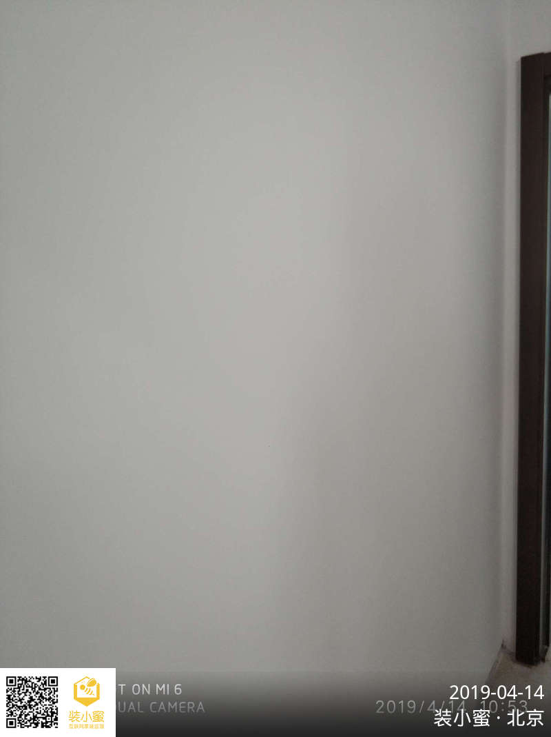

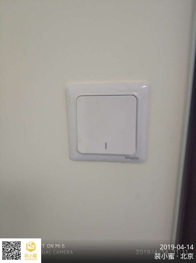

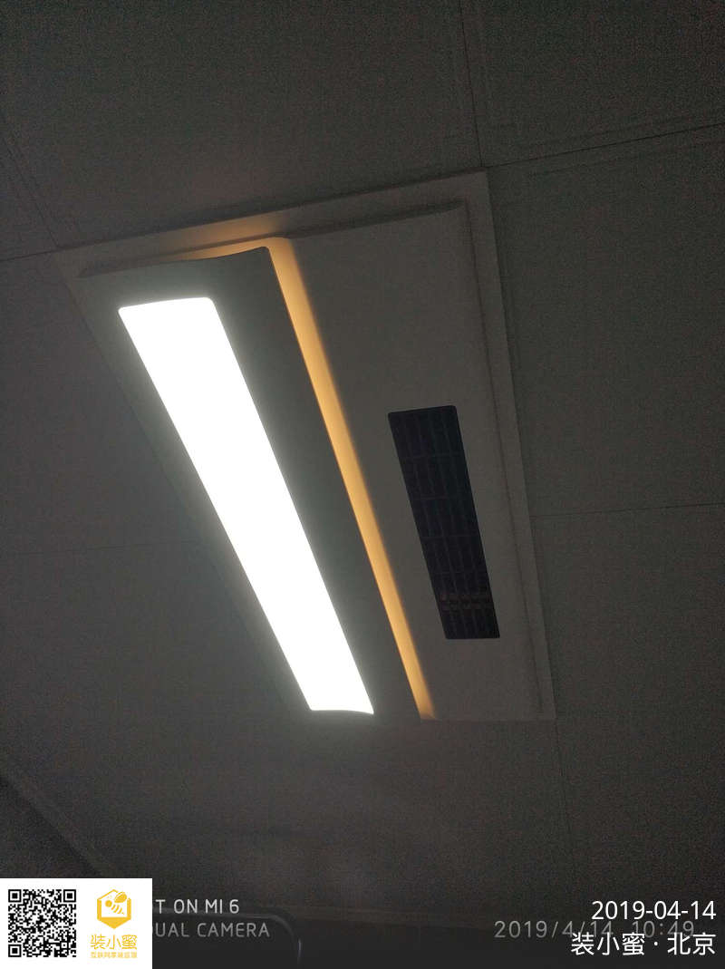

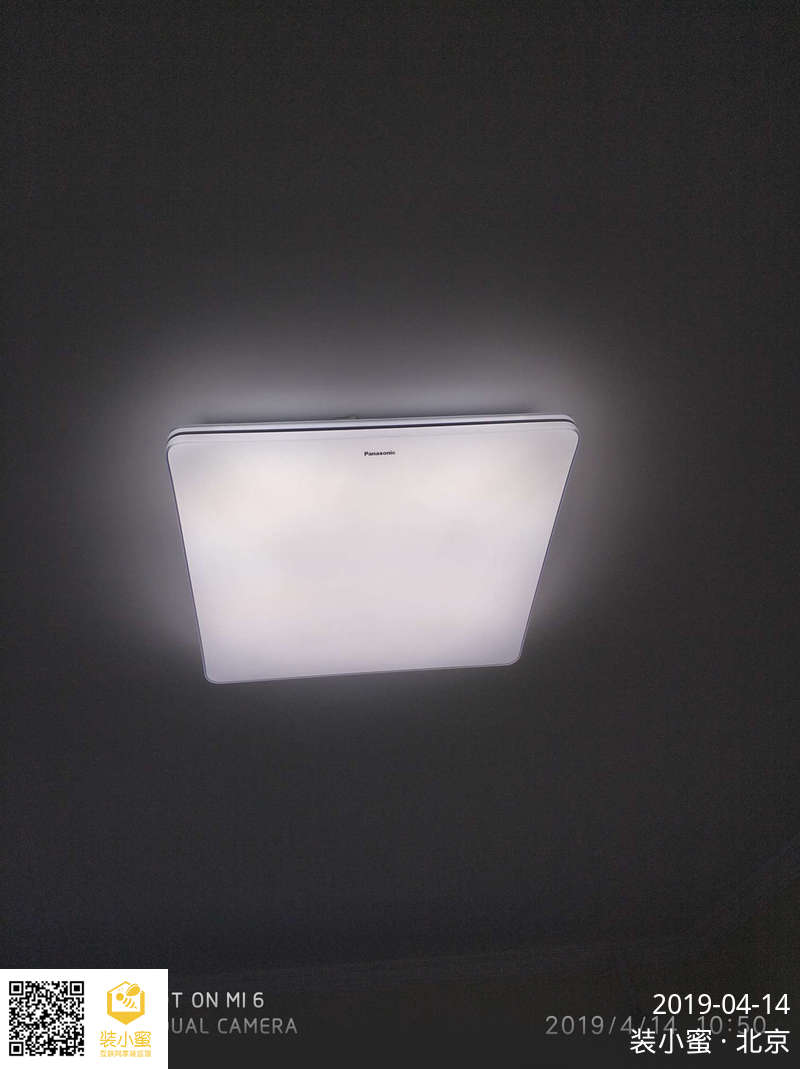

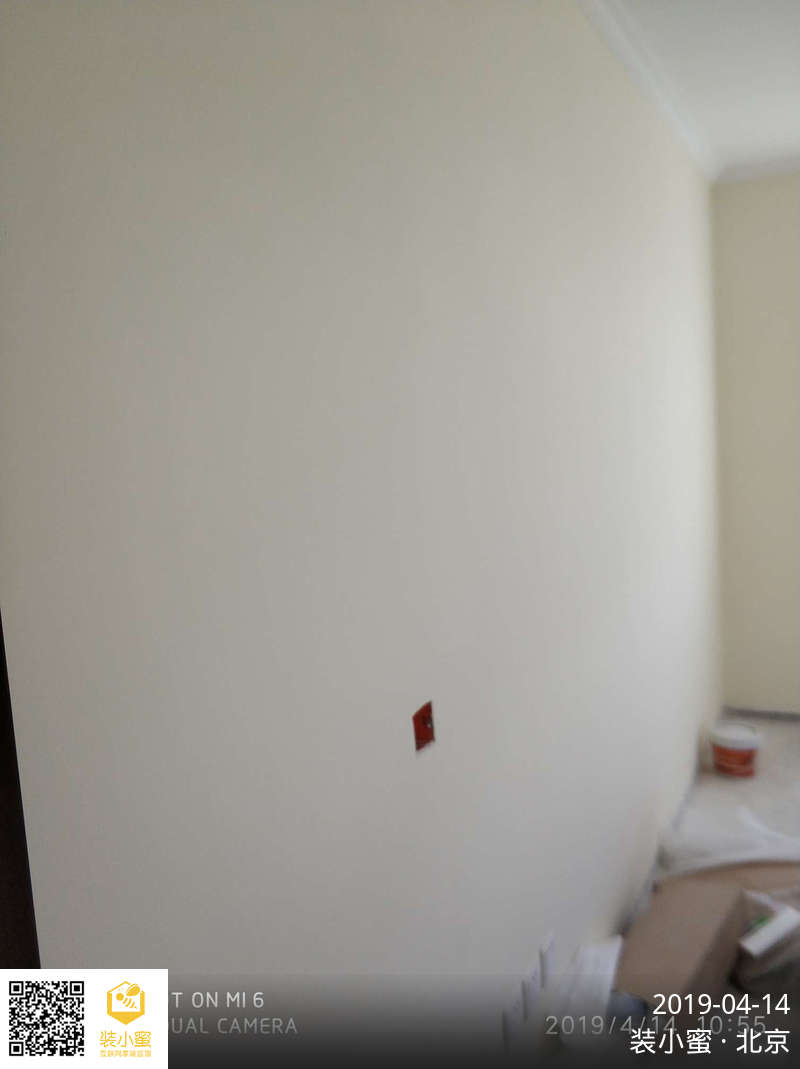

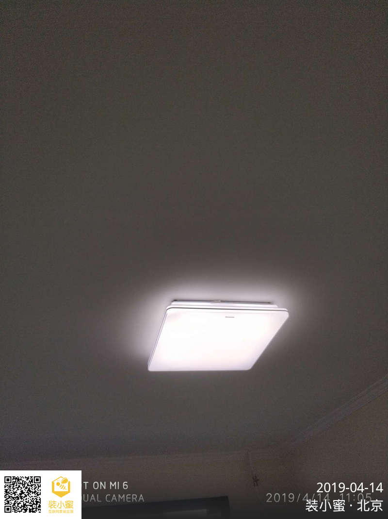

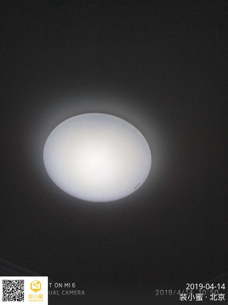

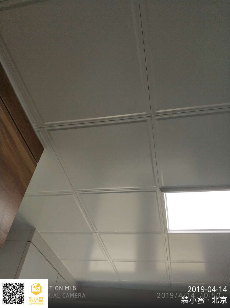

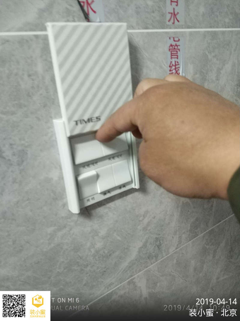

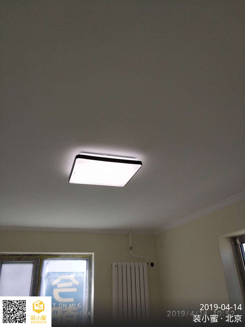

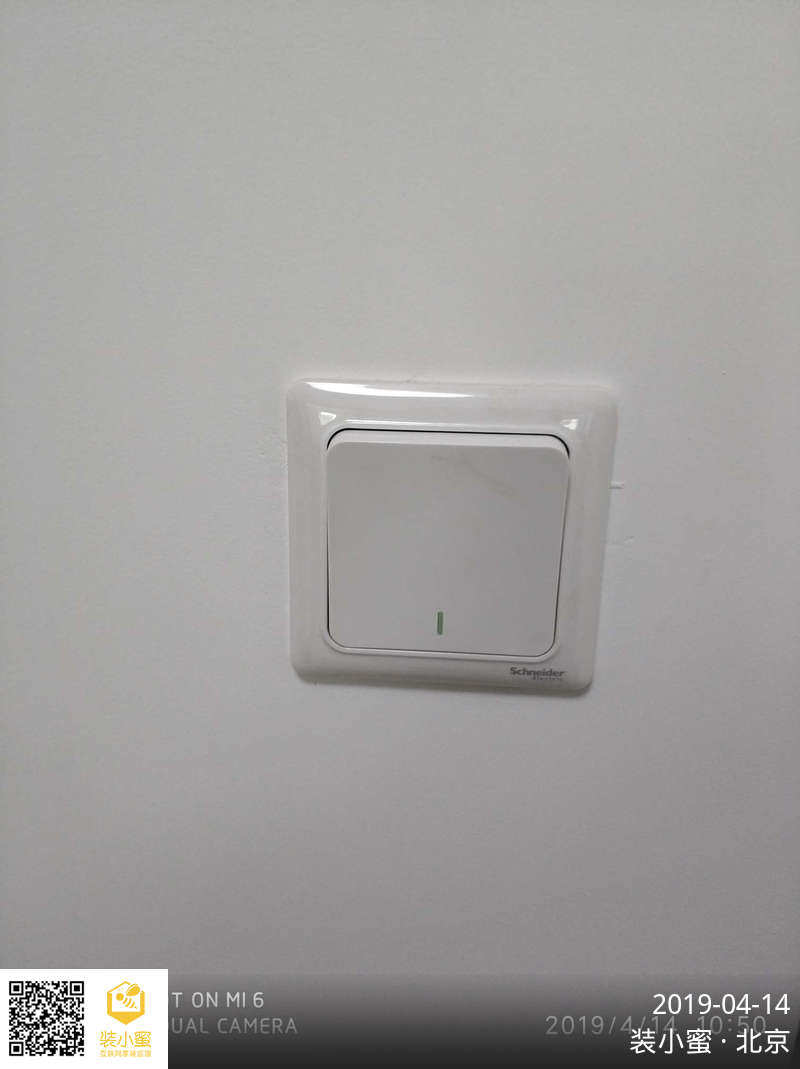

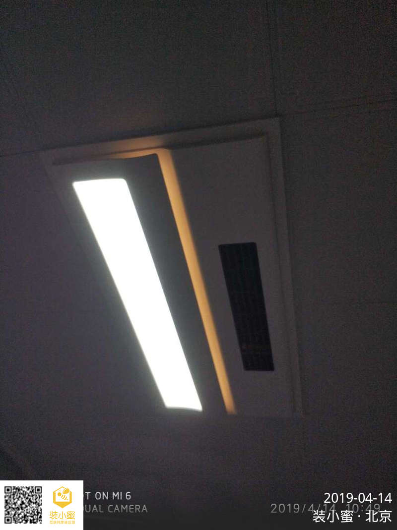

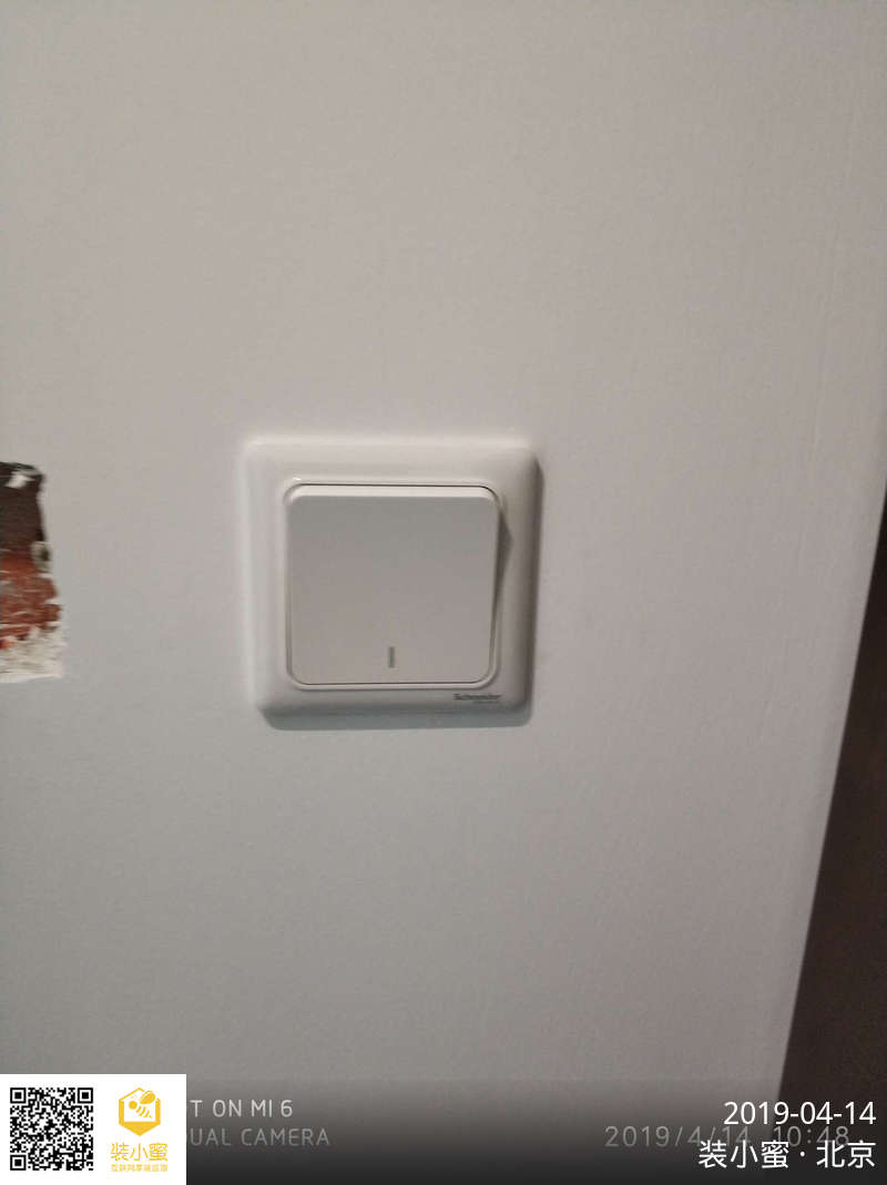

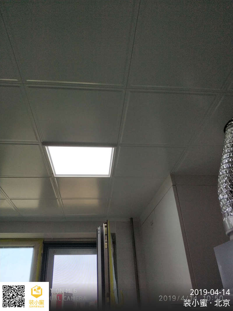

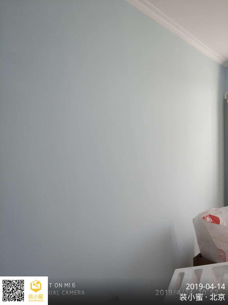

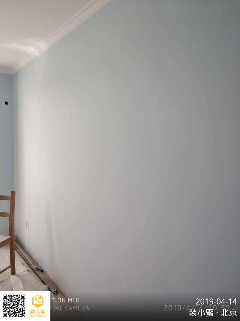

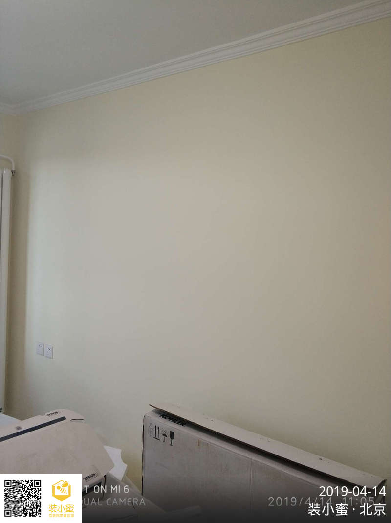

进度较慢,经检查墙顶面乳胶漆涂刷均匀无露底漆现象,没有大面积沙眼,打磨光滑无挡手感觉符合施工要求。开关和插座面板安装牢固端正,开启灵活有效,灯具安装牢固端正。铝扣板吊顶板面平整边龙骨符合施工要求。

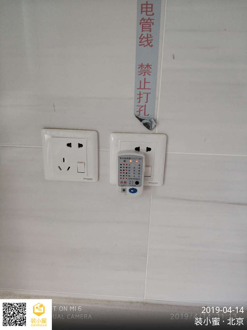

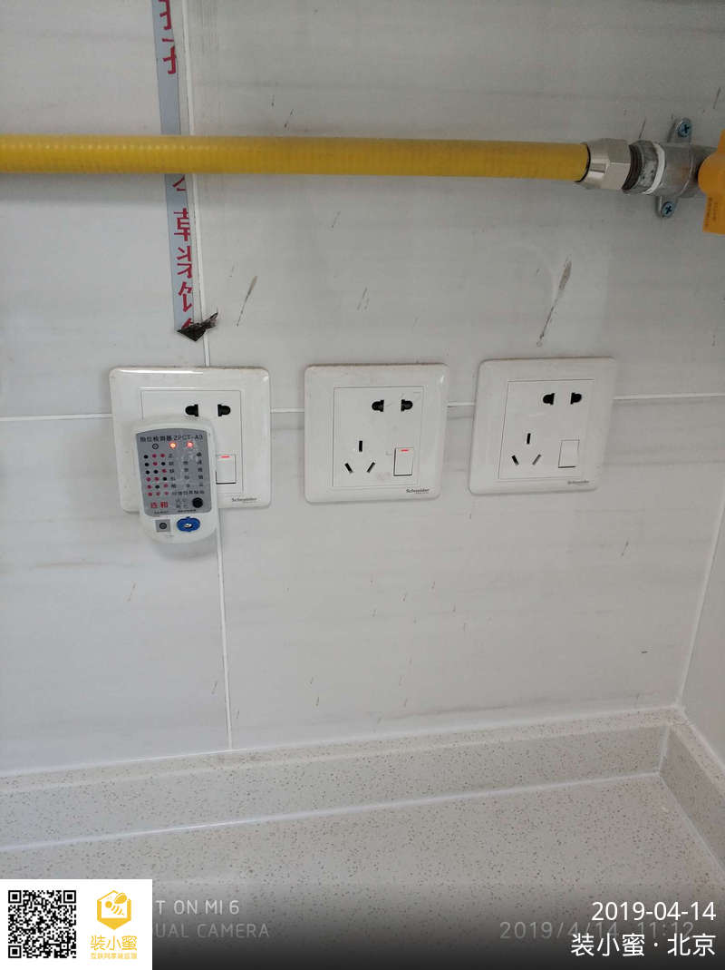

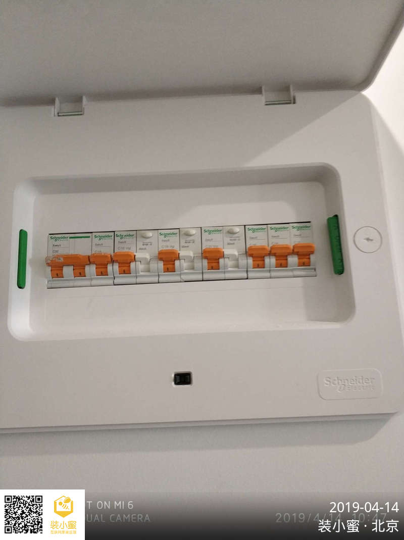

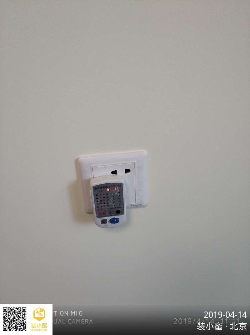

1.全屋插座缺零线。

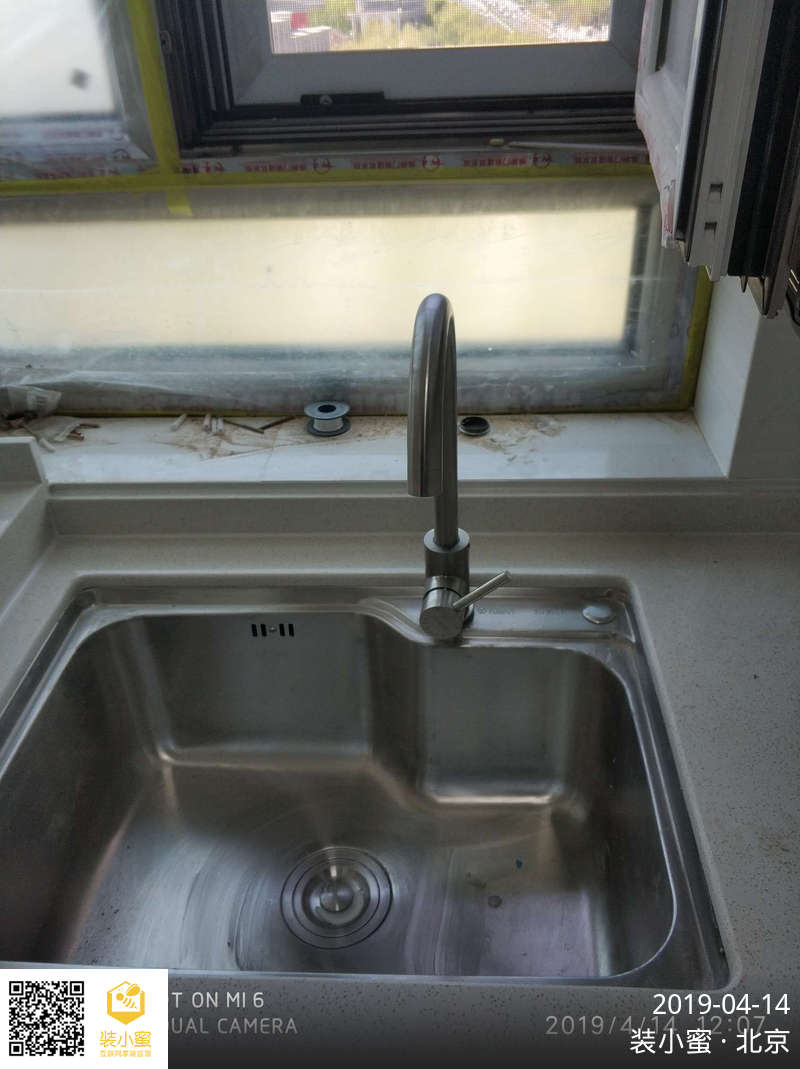

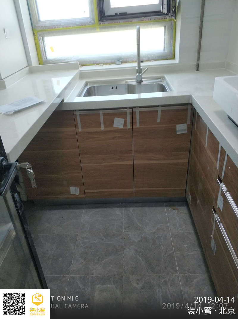

2.厨房的下水需固定。
3,主卧的分色线处有涂刷不均现象。

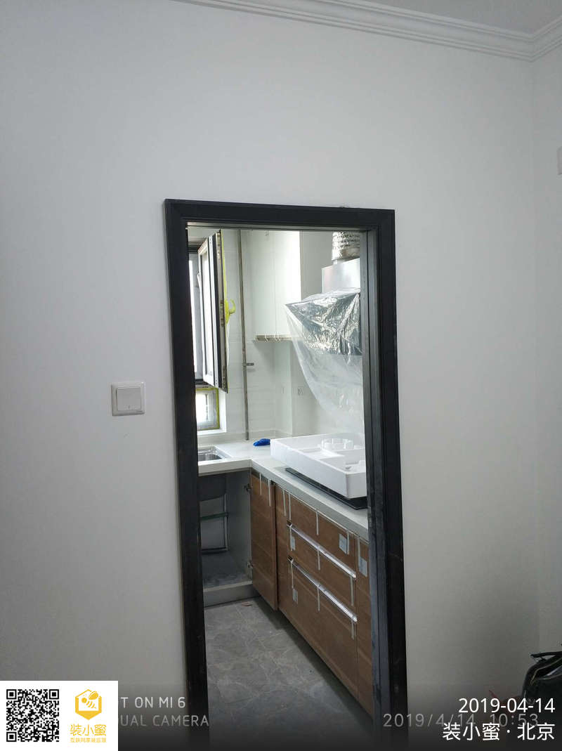

4..次卧门框有坑。
5.厨房和卫生间门套线处理后需打胶处理。
建议客户督促施工方进行整改。

各面板安装牢固、平直
开关面板的操作与控制符合设计要求
灯具安装符合设计要求

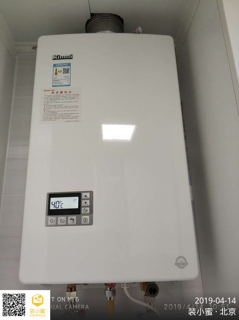

浴霸或暖风设备工作正常

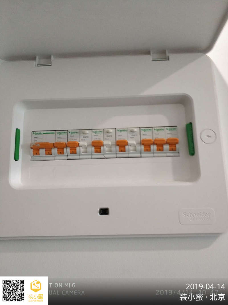

各断路器回路控制正确符合设计要求
乳胶漆面层,涂刷质量符合要求
乳胶漆面层,手感牢固光滑
乳胶漆面层,表面色泽一致

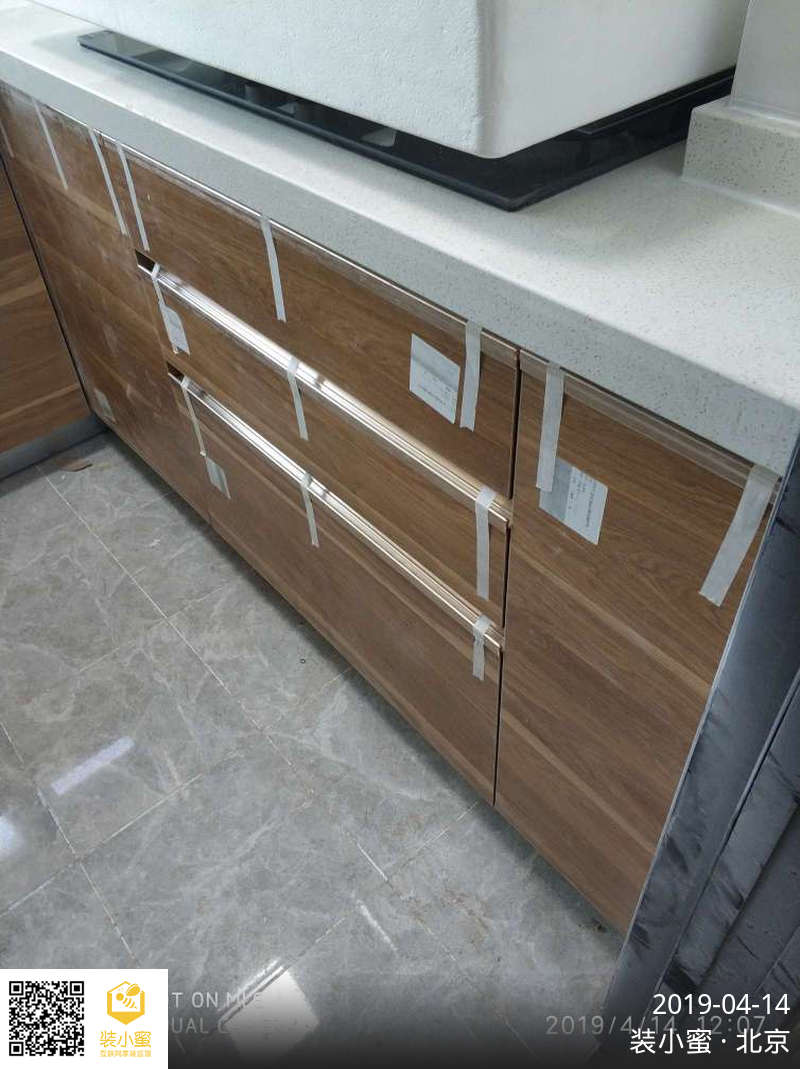

厨房电器(设备)工作正常
橱柜安装牢固
