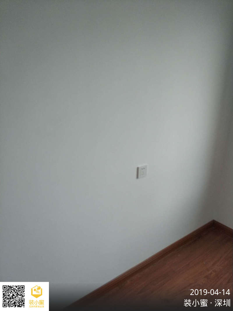

1、插座没有漏电保护已处理,测试工作正常。

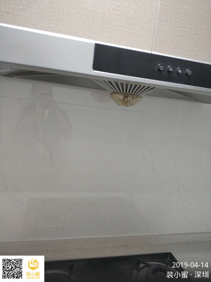

4、橱柜打胶已处理。

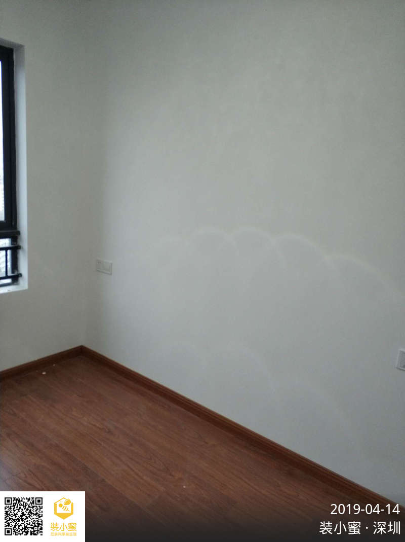

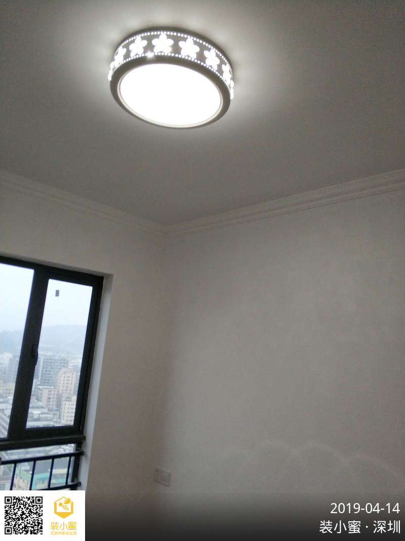

2、门套线与墙面多处有裂缝,需油工修补处理。
3、墙面乳胶漆局部地方有磕碰,需油工修补处理。

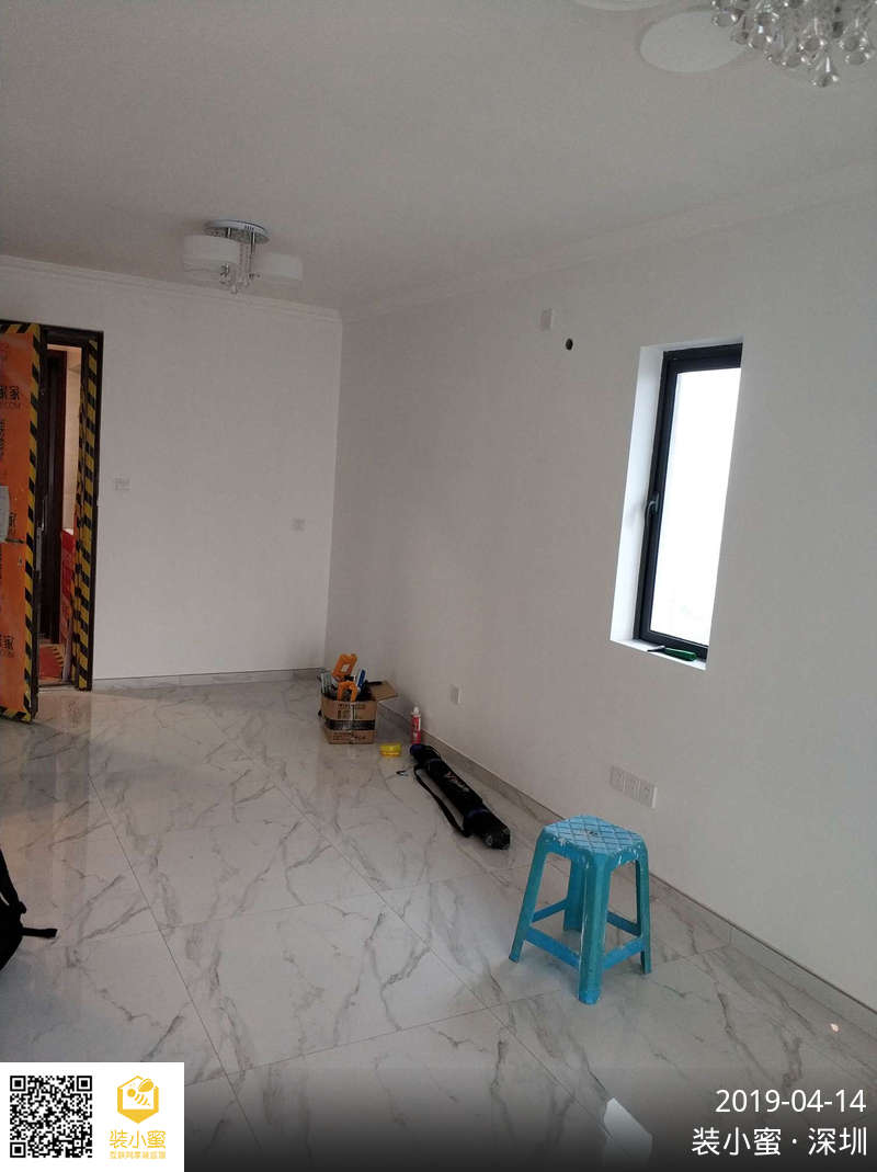

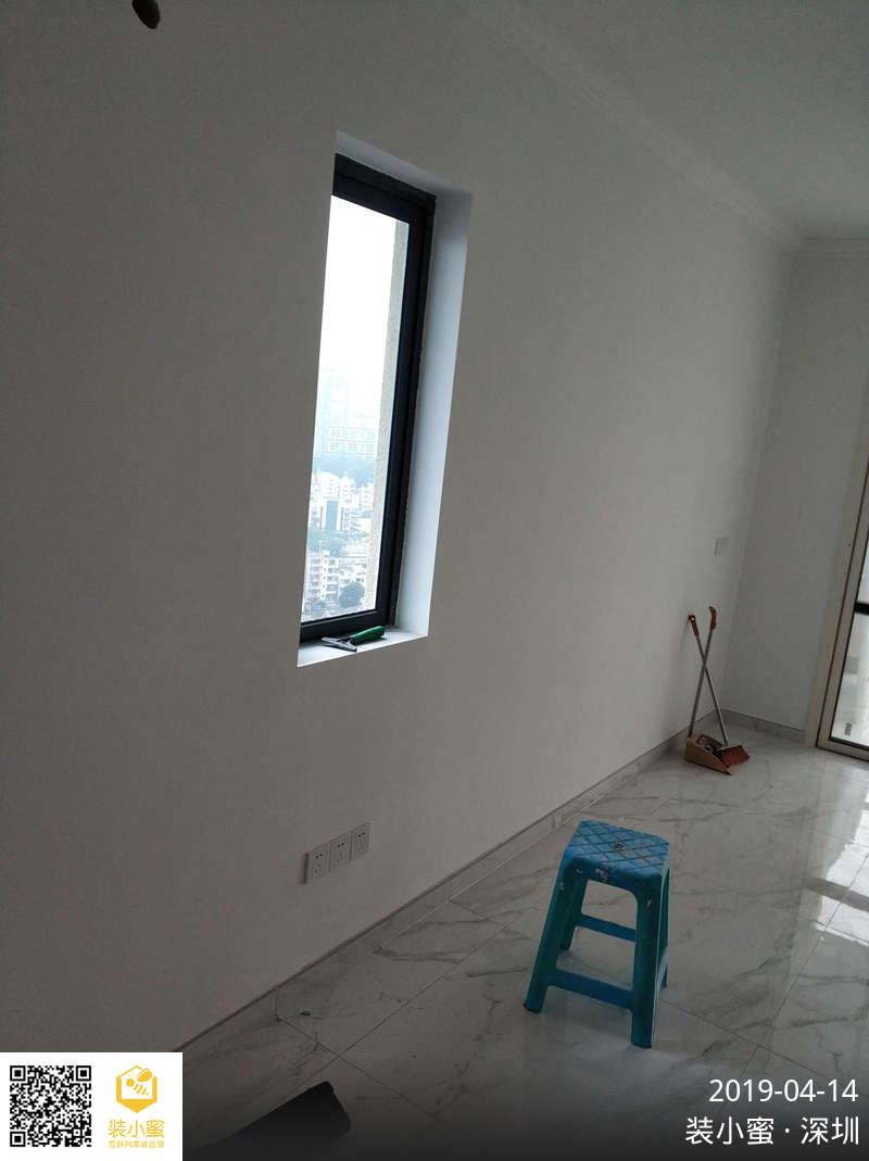

门套(门套线)安装质量符合要求
踢脚线安装质量符合要求

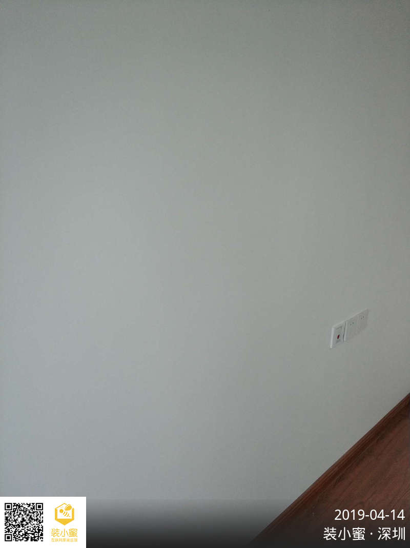

乳胶漆面层,手感牢固光滑
乳胶漆面层,表面色泽一致
厨房电器(设备)工作正常

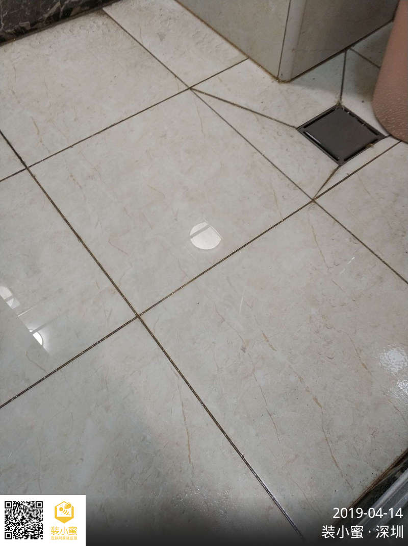

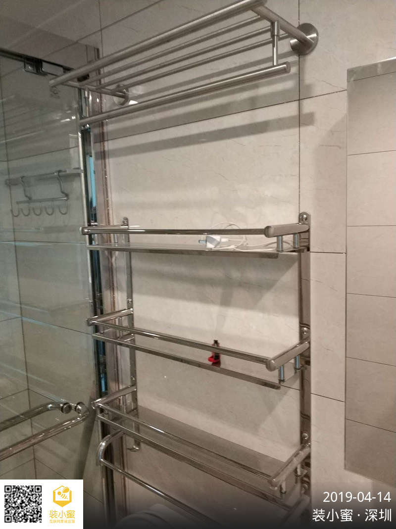

各地漏排水畅通,无返水现象

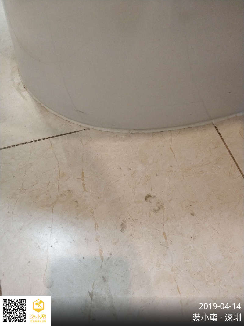

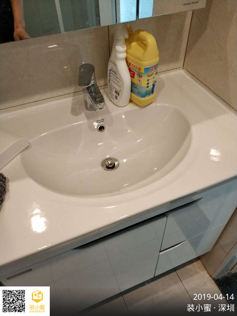

各卫浴安装牢固
