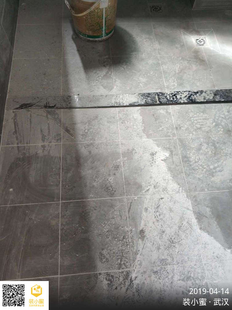

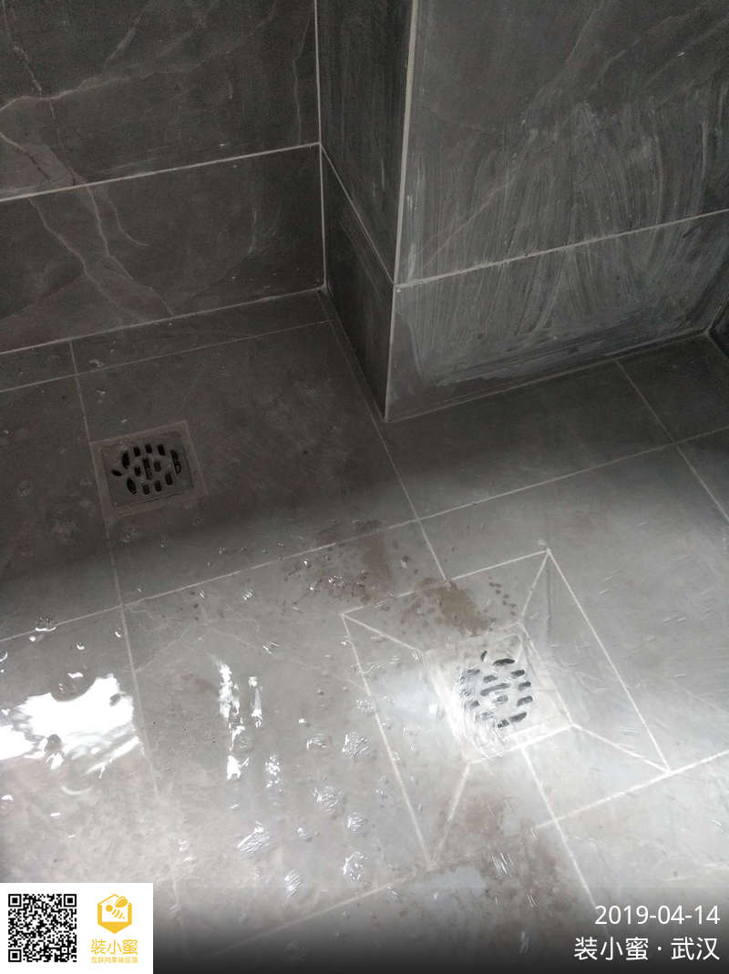

2.阳台地面已涂刷防水,闭水试验项目经理确认无渗漏。

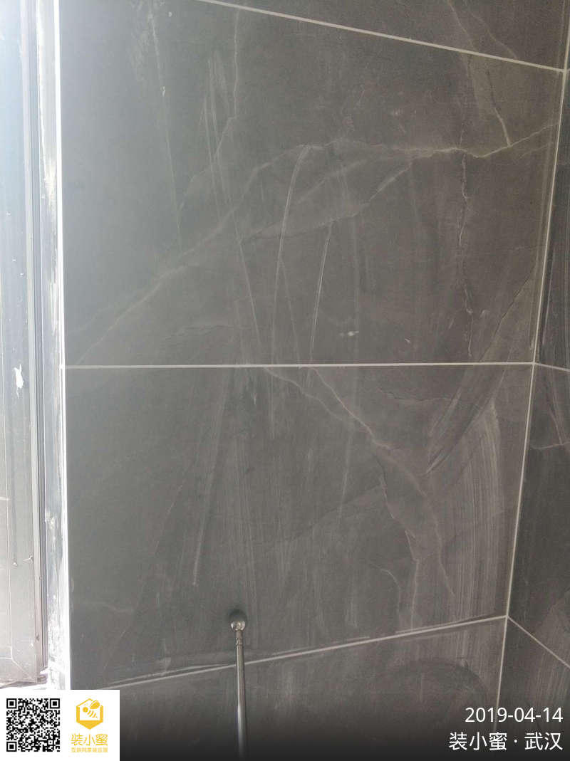

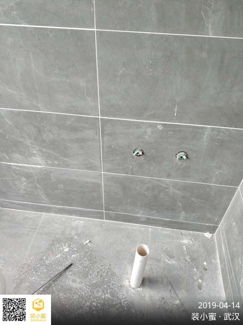

3.卫生间墙砖空鼓多块,部分空鼓砖已更换。仍有空鼓,客户和施工方协商延长质保期。
4.新安装窗框外沿,建议贴砖找坡,再打密封胶

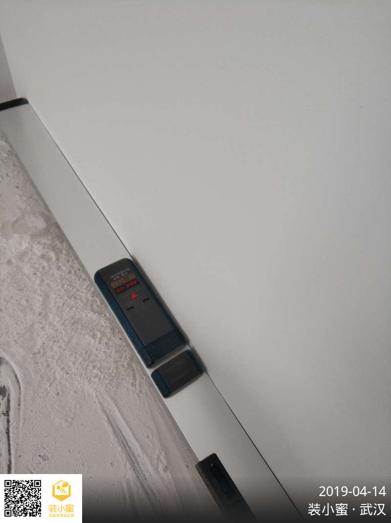

5.墙面踢脚线4处不平整,已标记,需打磨平整。

瓷砖表面水电管线的走向已标识
踢脚线区域平整度符合要求

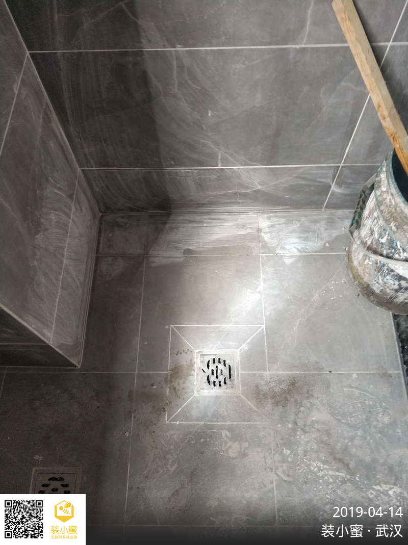

淋浴房挡水条与安装符合要求

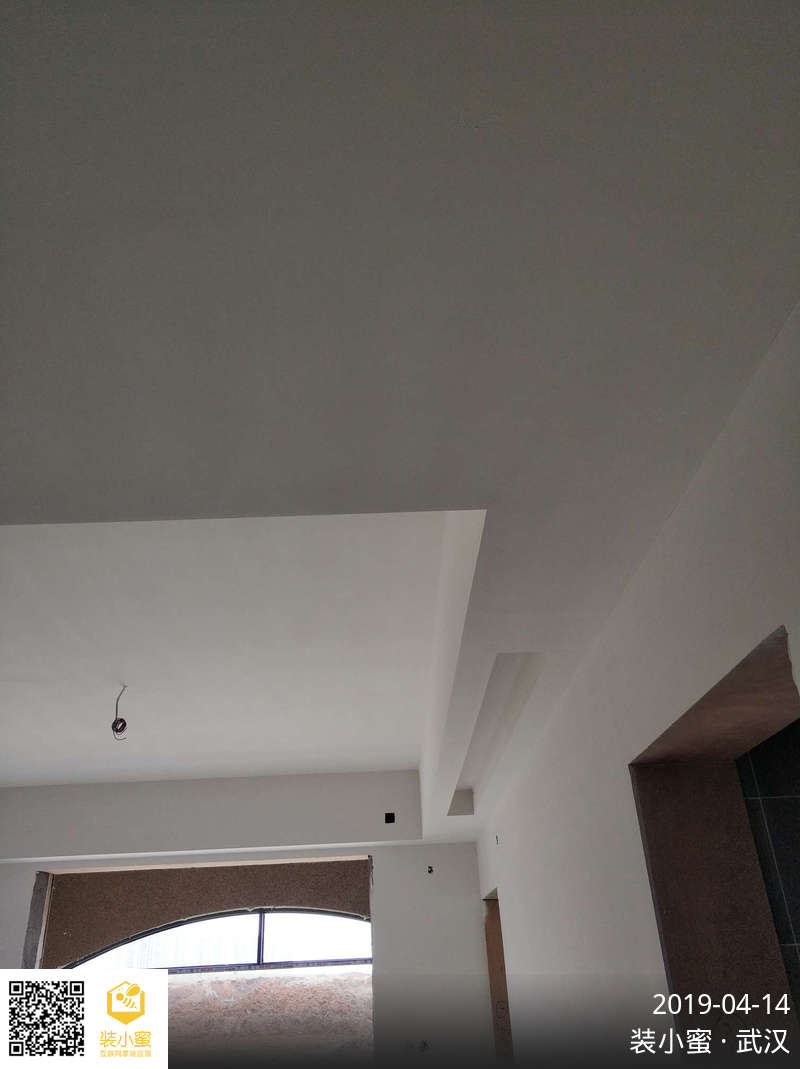

灯槽或造型施工符合要求

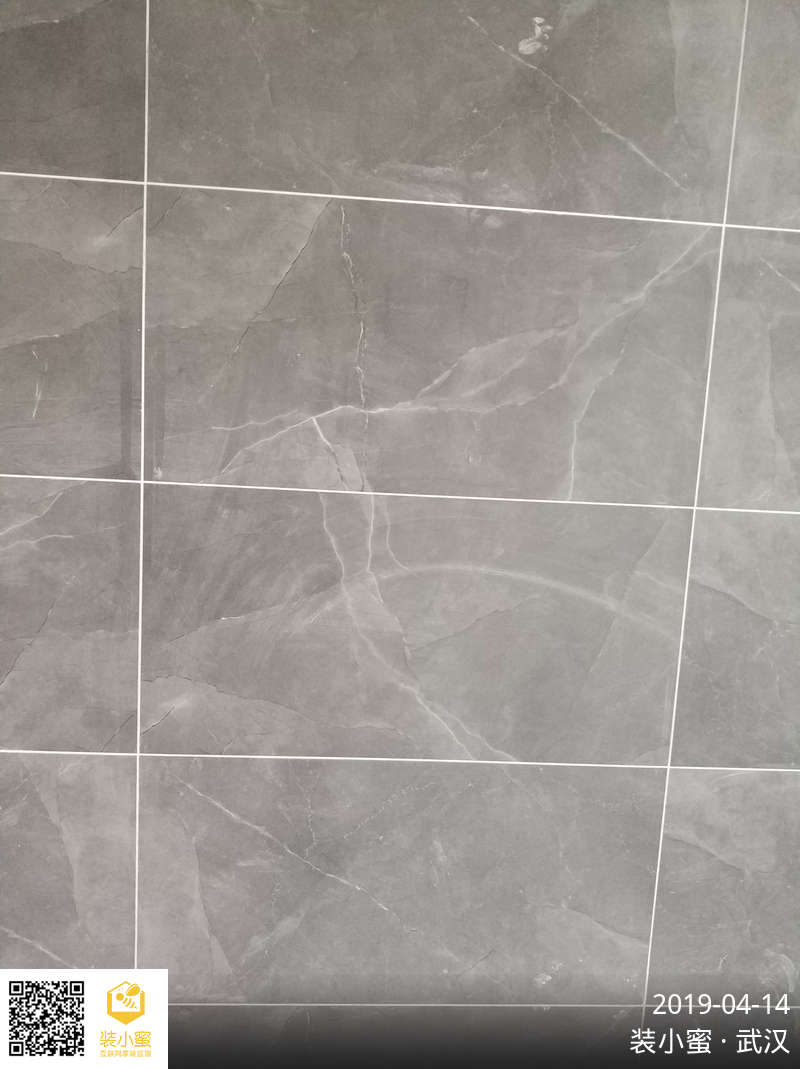

墙地砖表面质量符合要求
墙地砖表面花色符合要求
地面砖(石)铺贴施工符合要求
地面砖(石)无明显的空鼓,符合要求

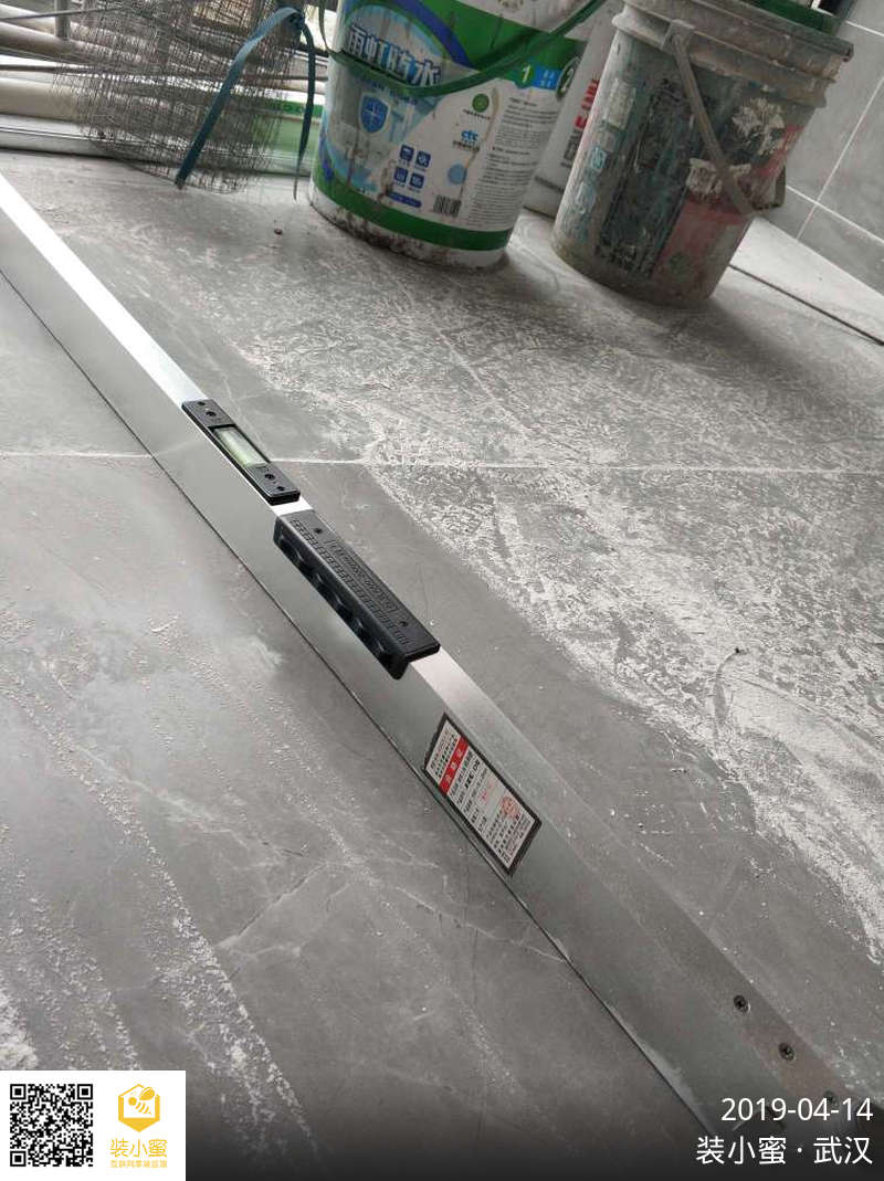

卫生间干区地面坡向符合要求
淋浴房(阳台)地面坡向符合要求

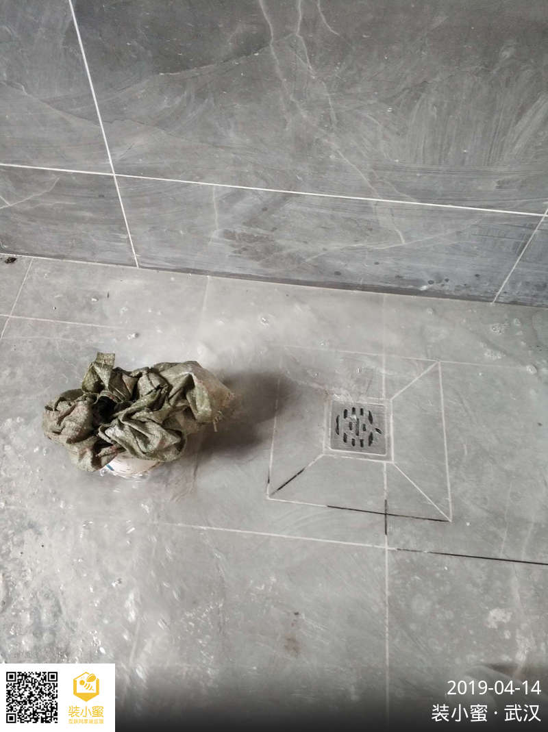

地漏与下水管结合良好
填缝剂表面牢固、饱满,完整

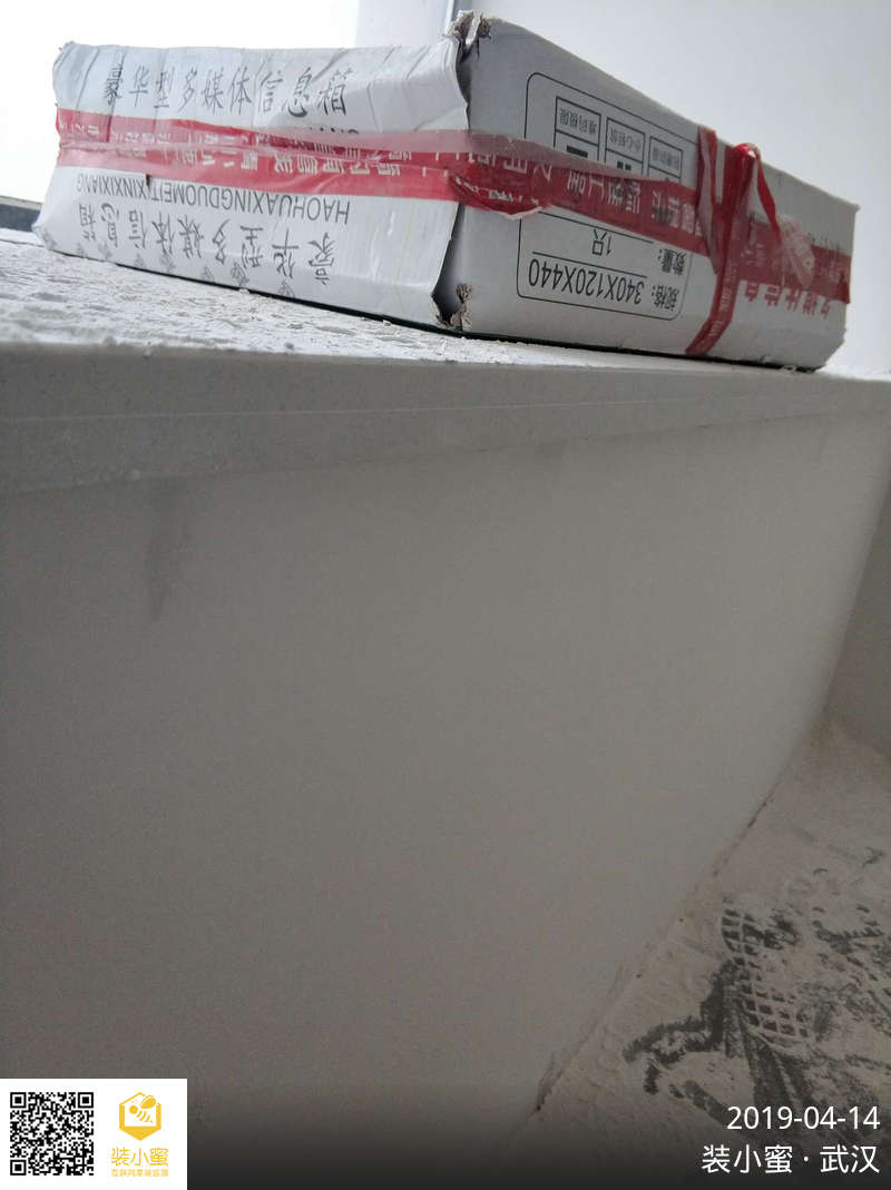

窗台大理石下口已填实处理

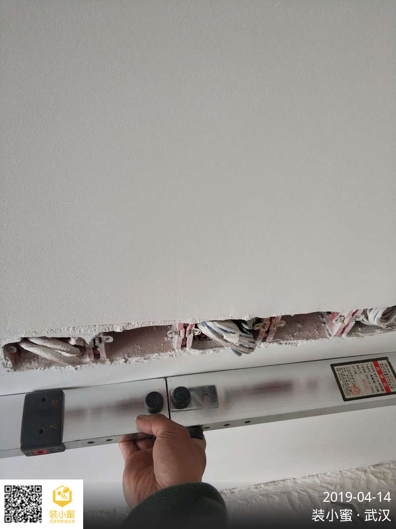

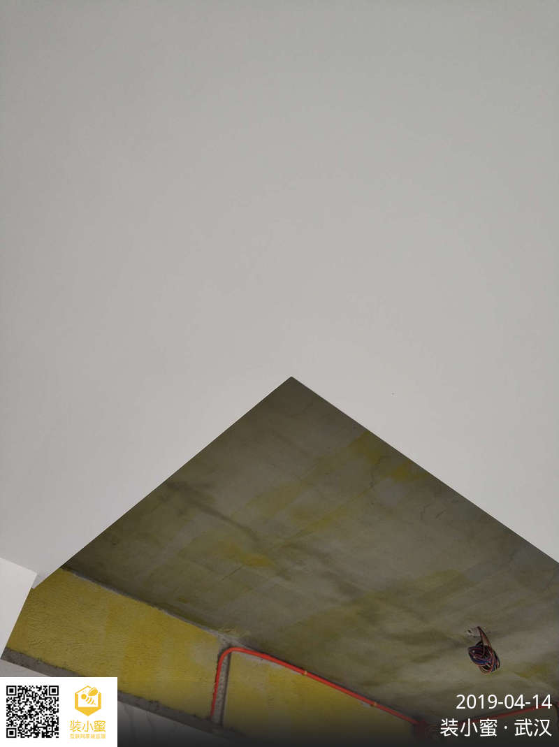

墙顶面打磨后基层平整度符合要求

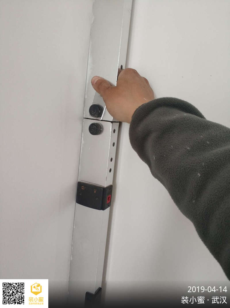

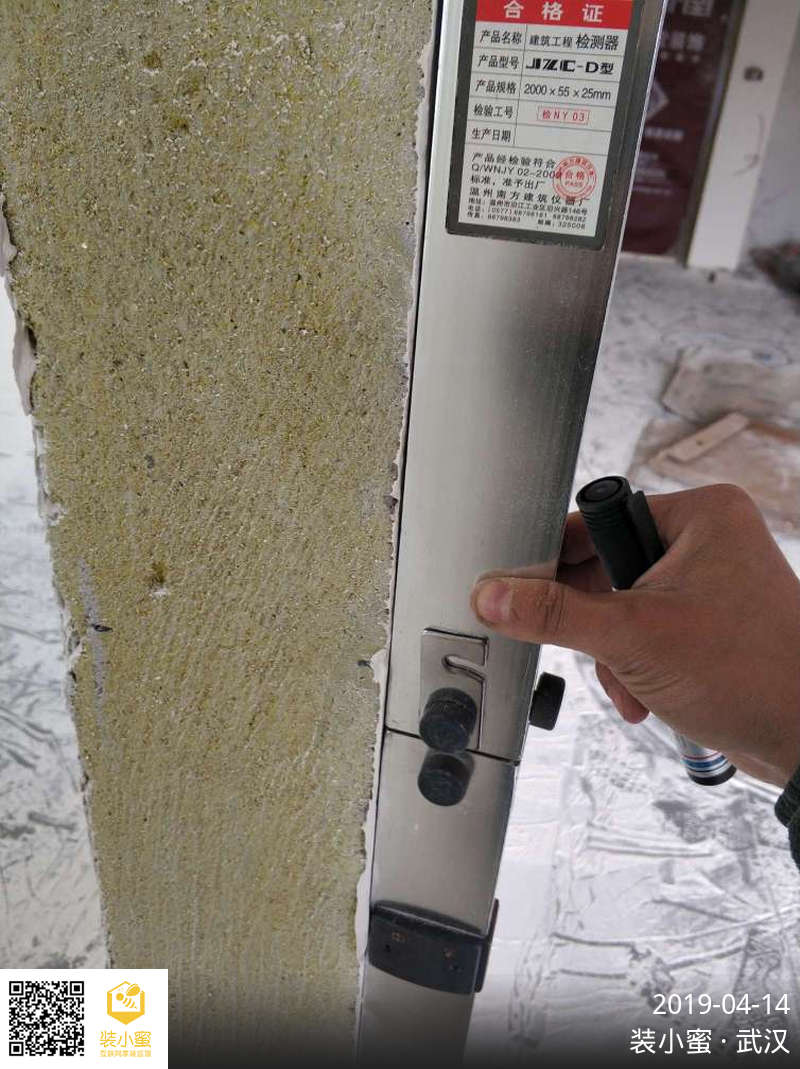

门/窗套区域平整度符合要求
开关插座区域平整度符合要求
阴阳角平直度符合要求
