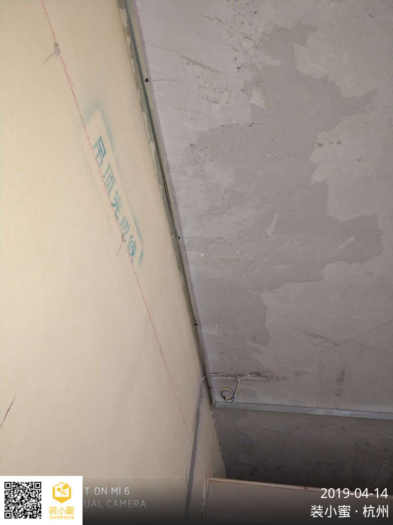

墙地槽已封堵完成。
空调内外机已安装。

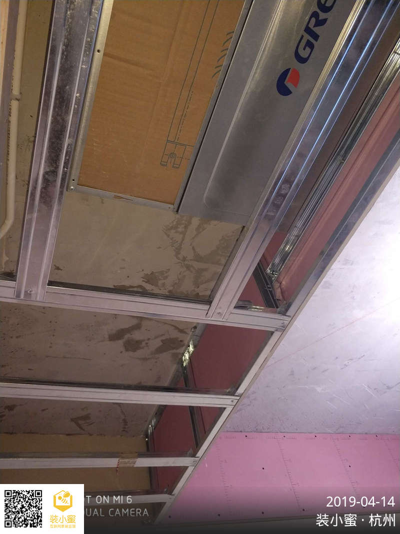

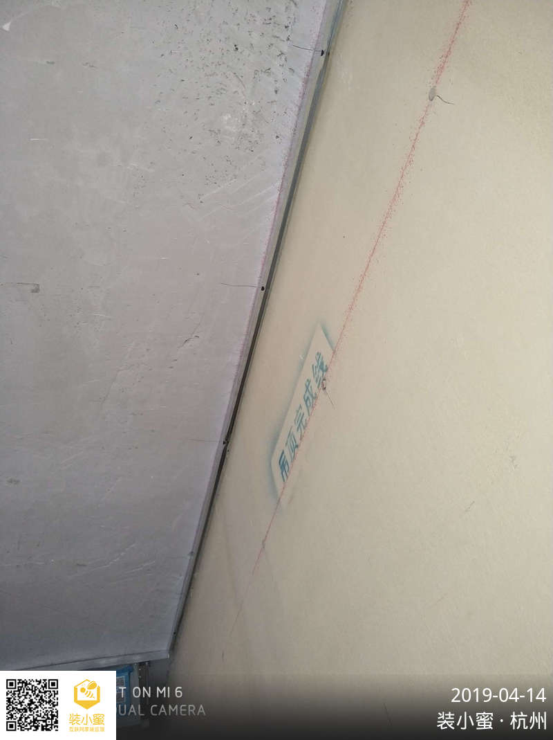

木工已进场,木制品制作,吊顶安装。
已安装龙骨固定合理。
空调内机需整改为双螺母固定。
衣柜固定注意侧板垂直度。
已告知木工:
吊顶施工需注意气钉或自攻钉不可破坏顶部管路。
轻钢龙骨7字形转角需使用整料,不断开安装。
——来自装小蜜监理 刘兴华
内机固定牢固,固定方式符合要求
主次龙骨质量符合要求
主龙骨安装固定施工符合要求
次龙骨安装固定施工符合要求
边龙骨安装固定施工符合要求
