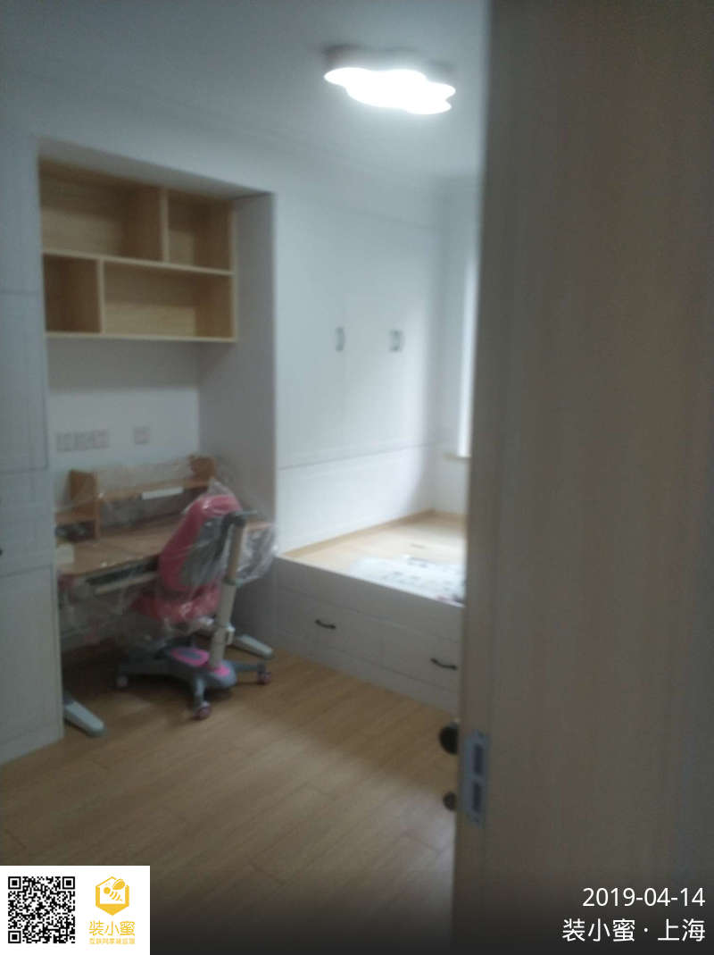

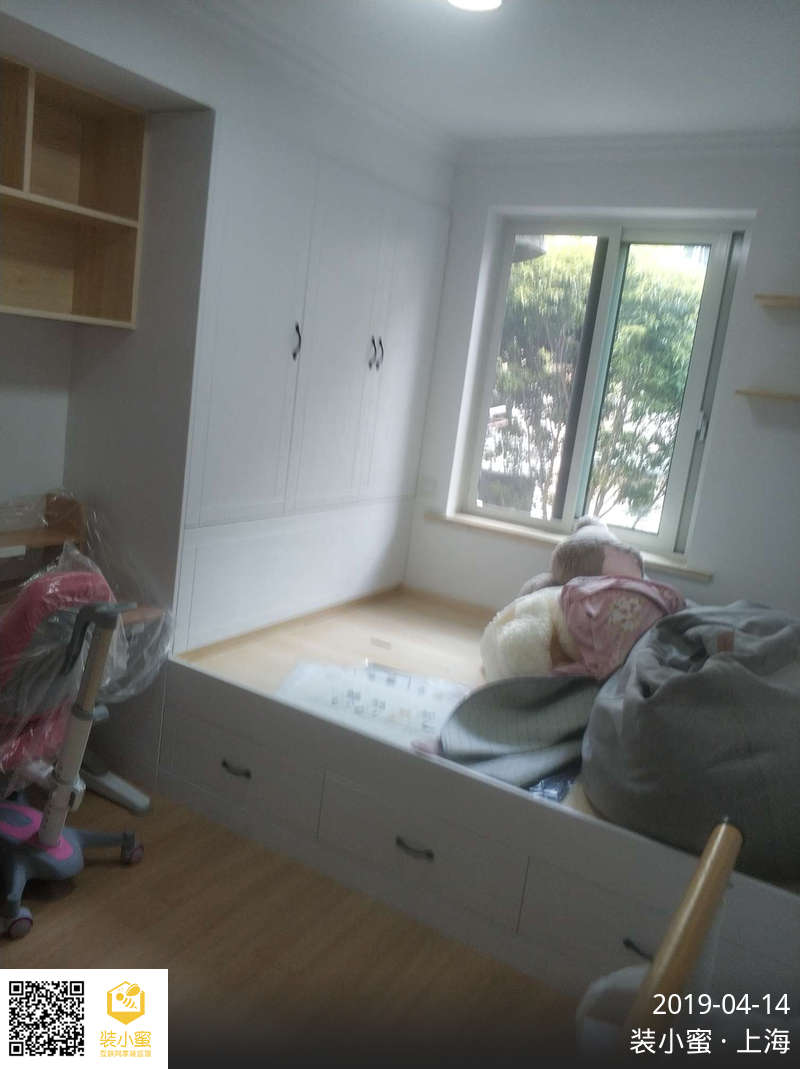

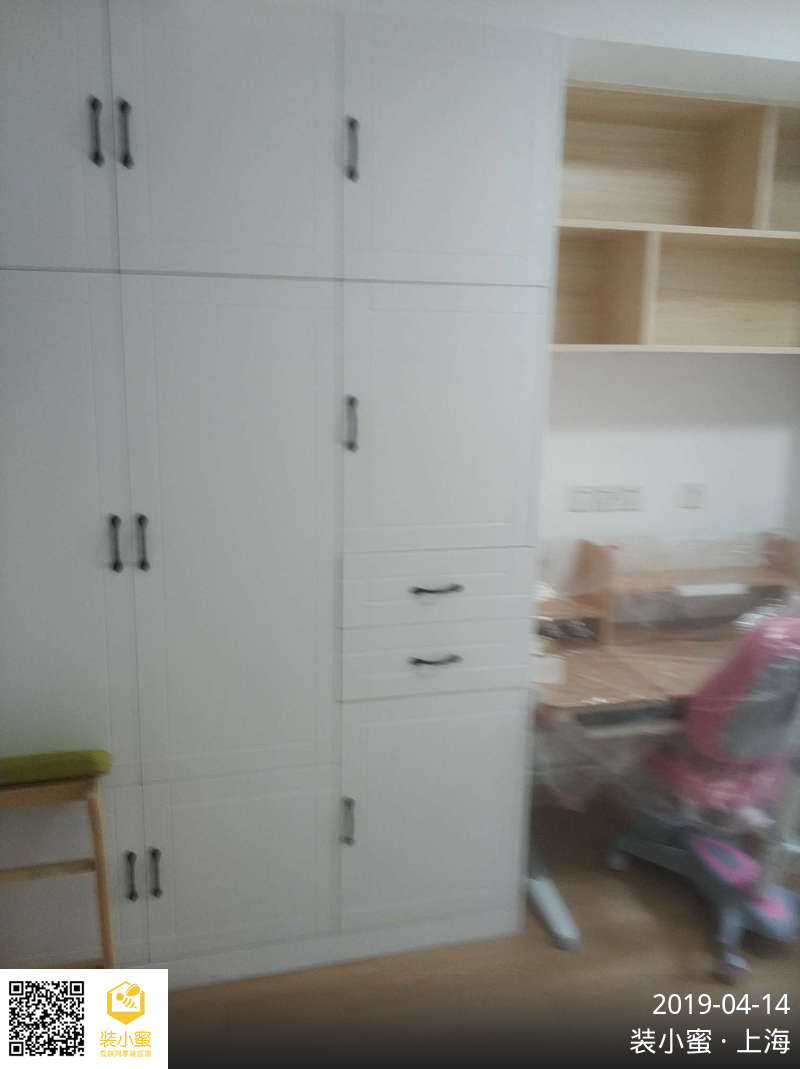

本次为【基础施工竣工验收】是第12次上门
客户:2人

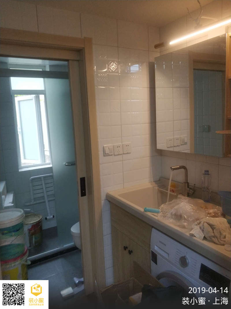

竣工验收

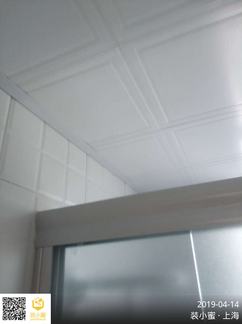

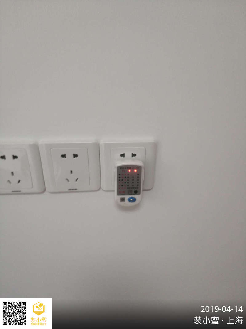

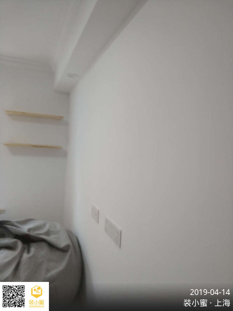

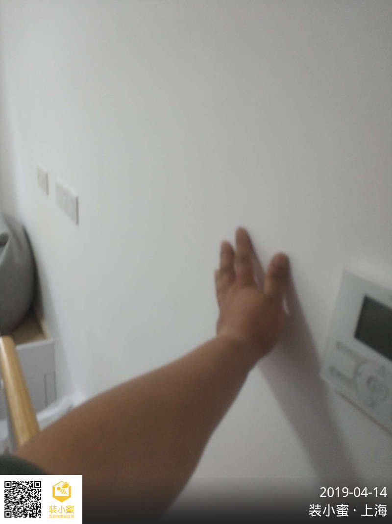

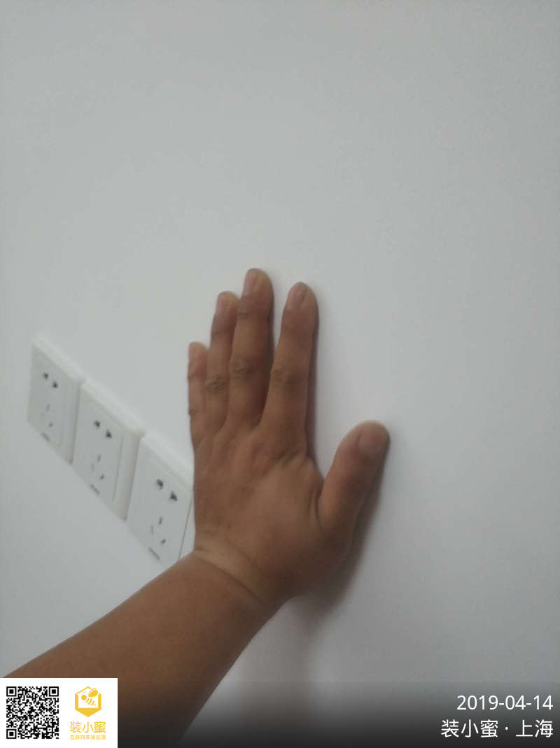

1个别插座明显不水平,需进行调整

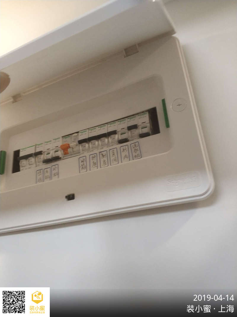

2弱电箱内排插接线软管部分缺失
3写字台上方涂料脱落,注意修补
4控制电箱盖板松动

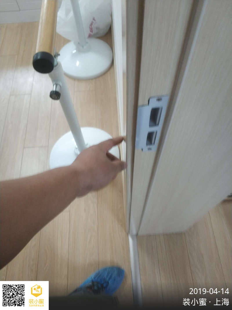

5转角栏螺丝缺失

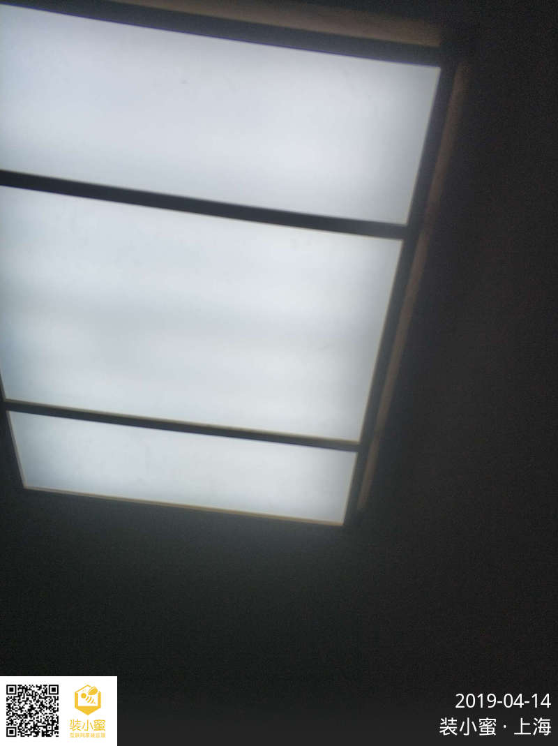

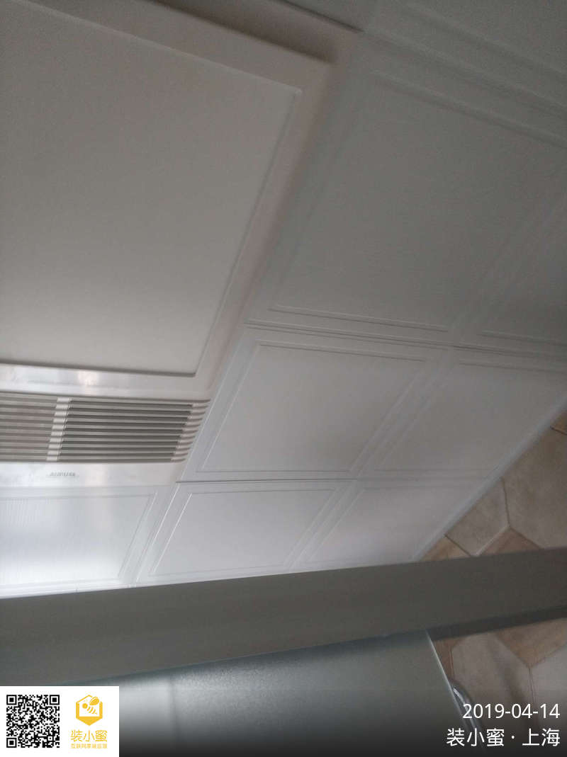

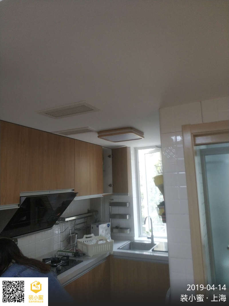

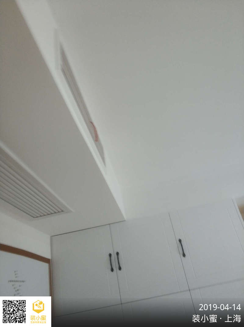

6干区顶面灯具需进行安装
因为有问题整改项,结算工程款请在整改合格后支付。整改问题需要您督促施工方整改,如施工方对整改要求不了解时请您及时联系我。

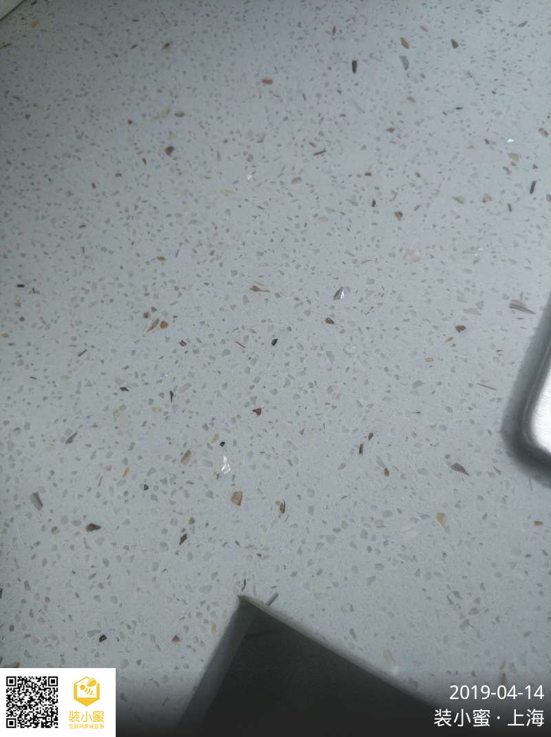

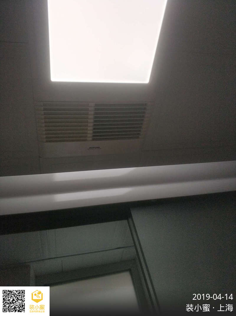

各面板安装牢固、平直
符合标准:44项

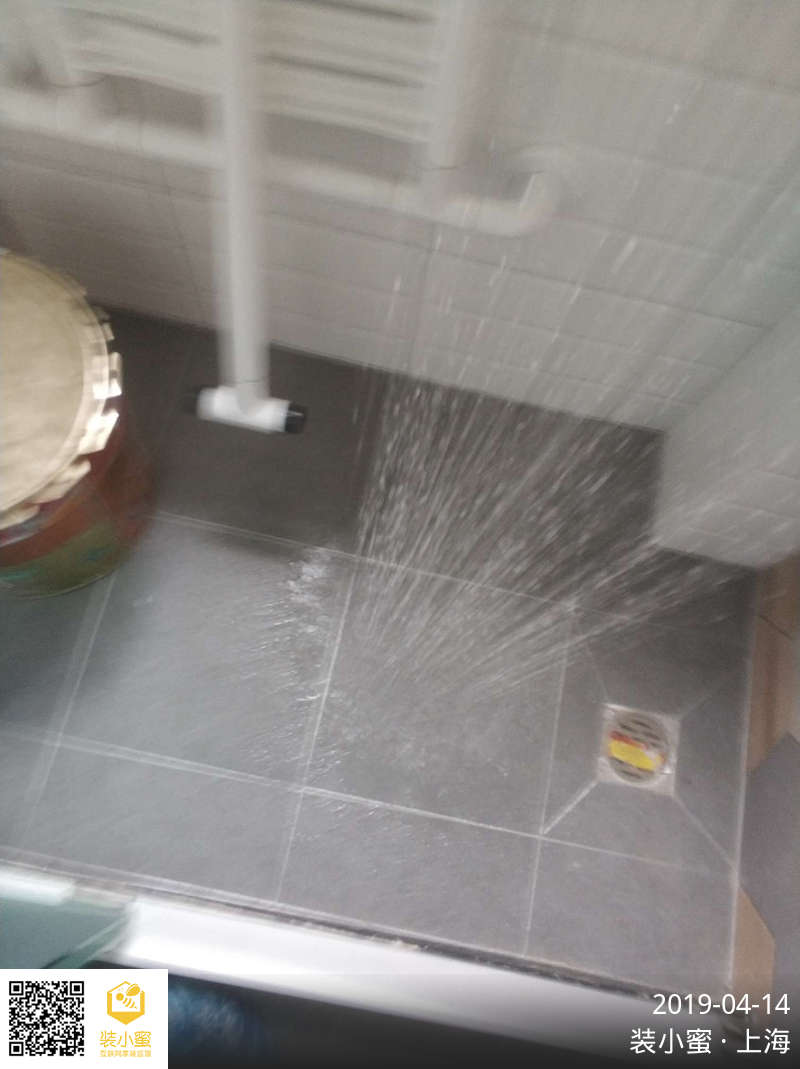

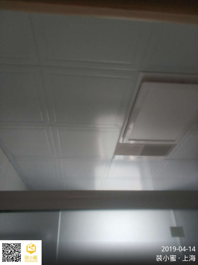

浴霸或暖风设备工作正常
开关面板的操作与控制符合设计要求
灯具安装符合设计要求
插座面板经通电检测,工作正常
断路器的接线规范牢固
各断路器回路控制正确符合设计要求
乳胶漆面层,涂刷质量符合要求
乳胶漆面层,手感牢固光滑
乳胶漆面层,表面色泽一致

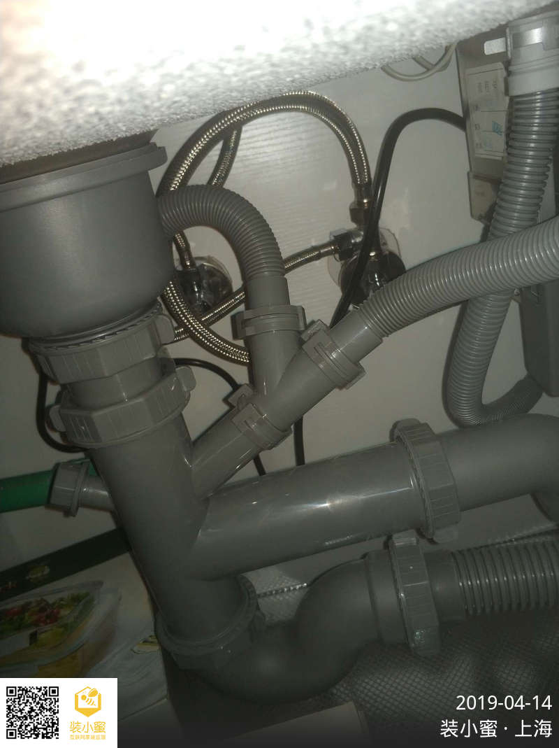

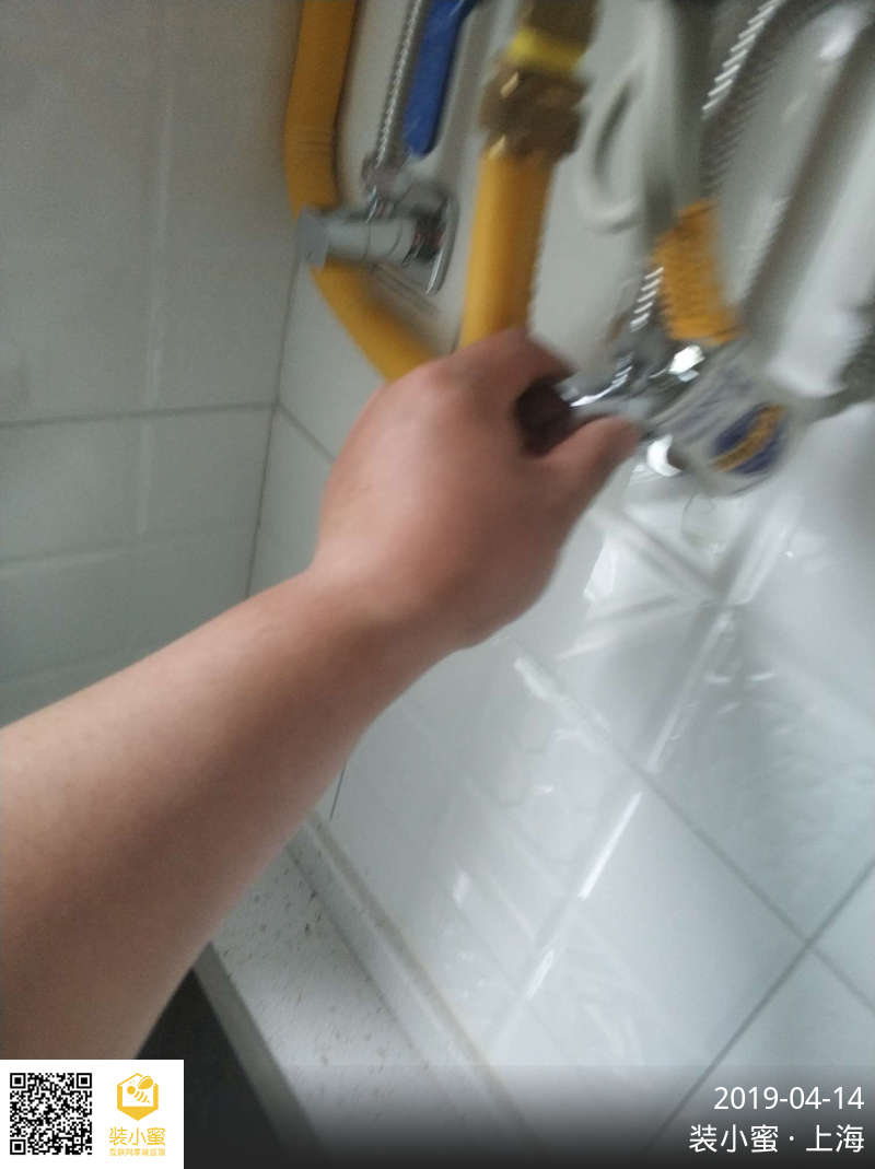

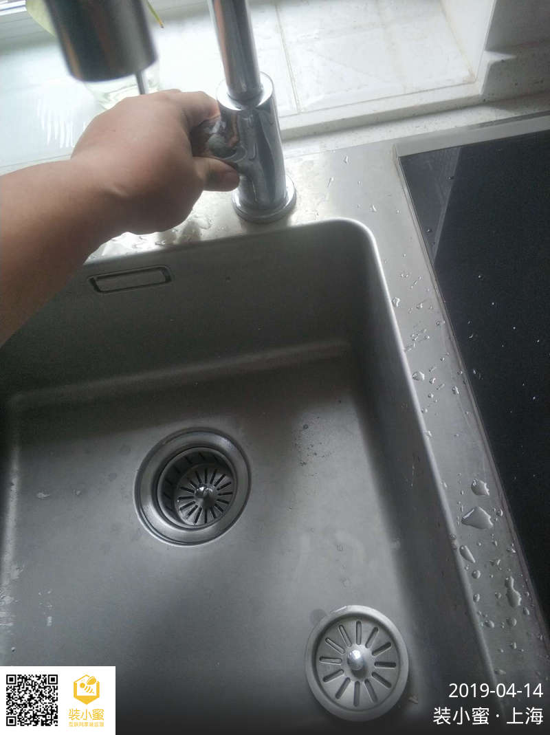

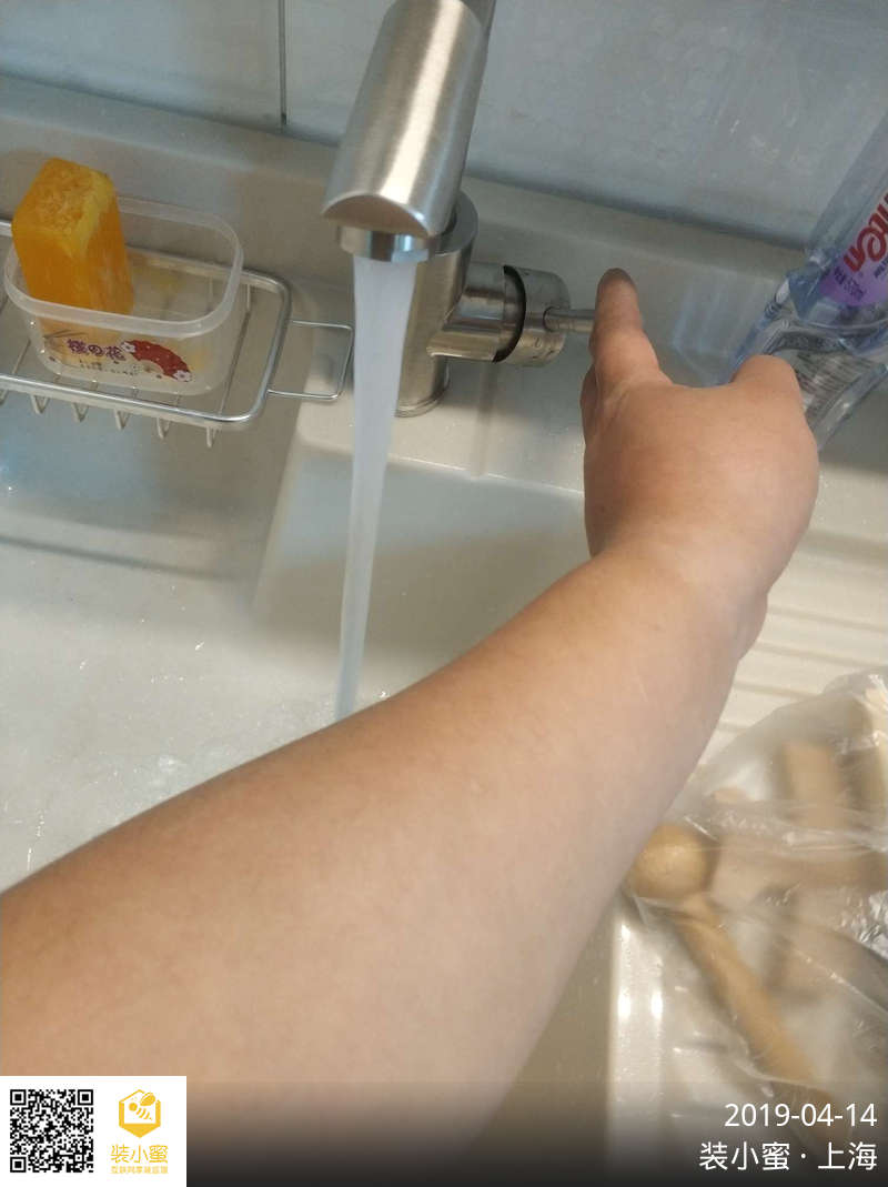

角阀开闭正常,无渗漏
软管安装牢固,无渗漏

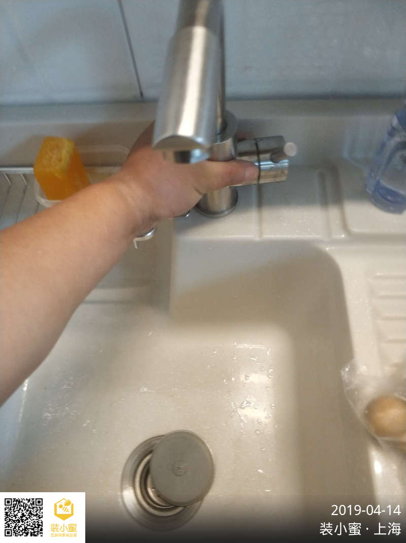

龙头安装牢固,无渗漏

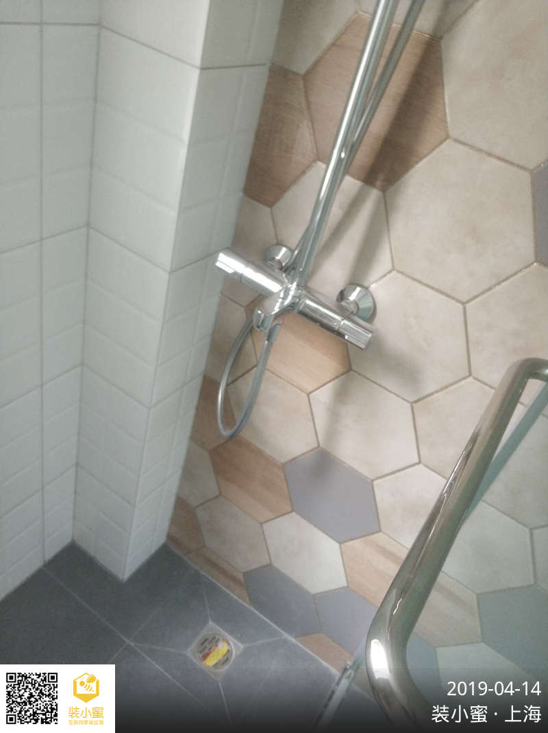

龙头出水控制正常

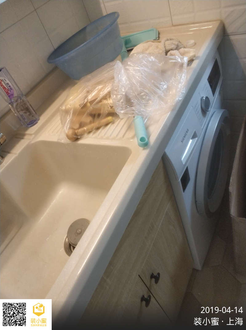

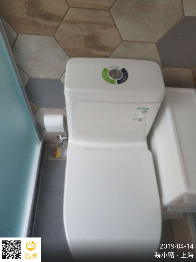

各卫浴表面完整

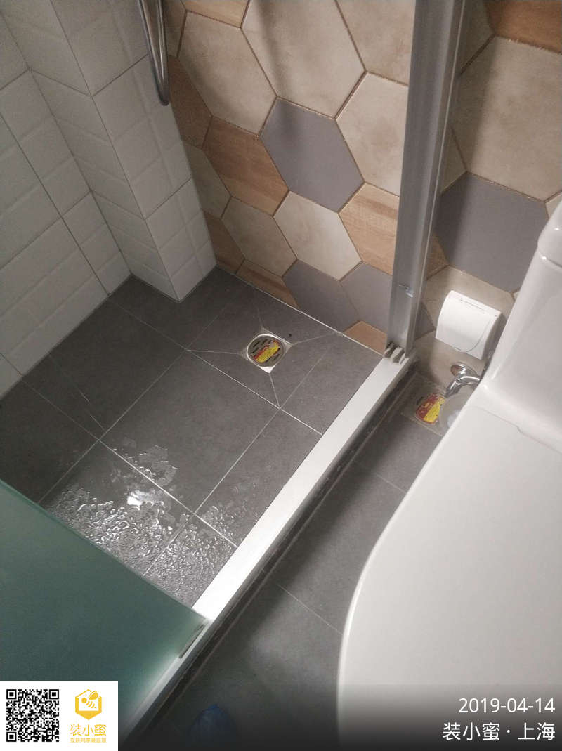

各卫浴设备排水畅通,无渗漏现象
各地漏排水畅通,无返水现象

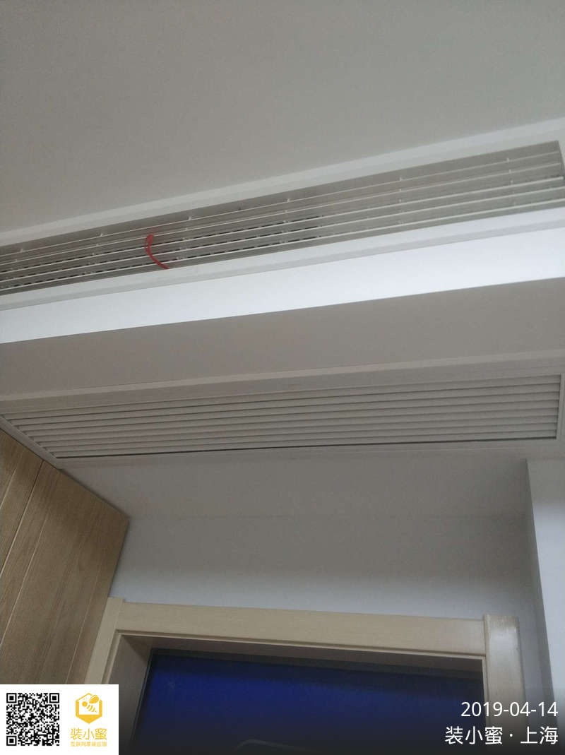

风口安装平直稳固,贴合墙顶面
表面完整,色泽一致

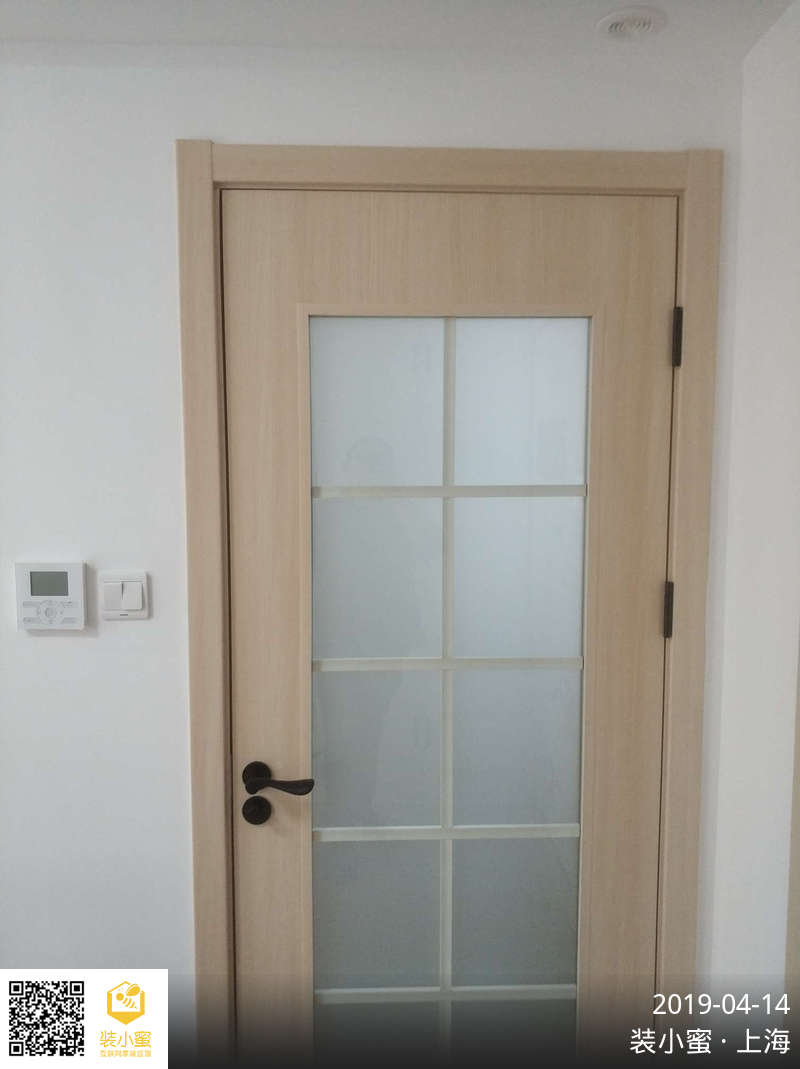

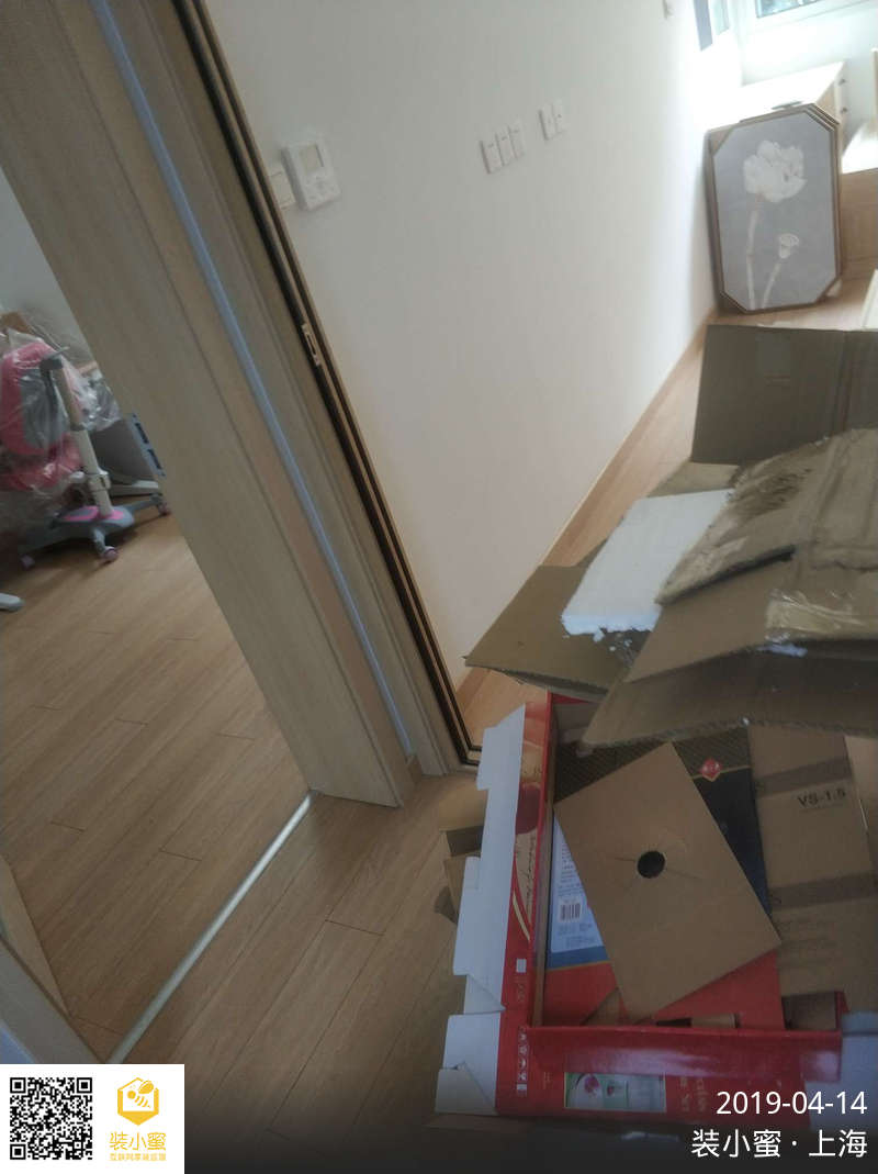

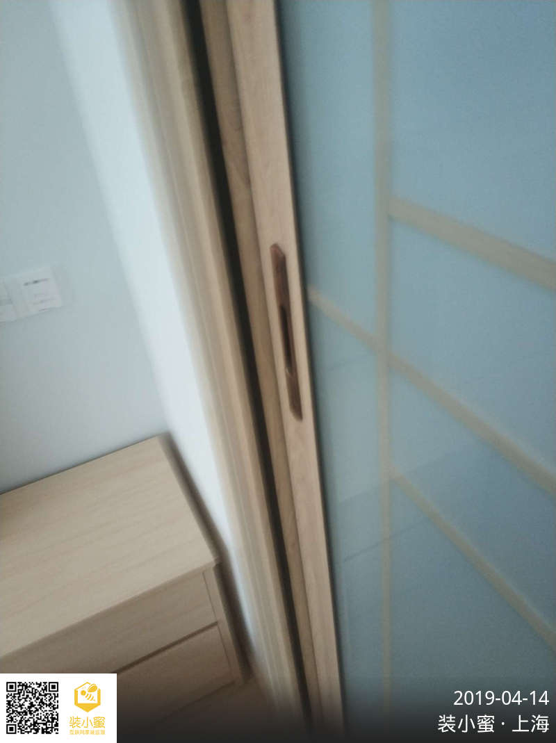

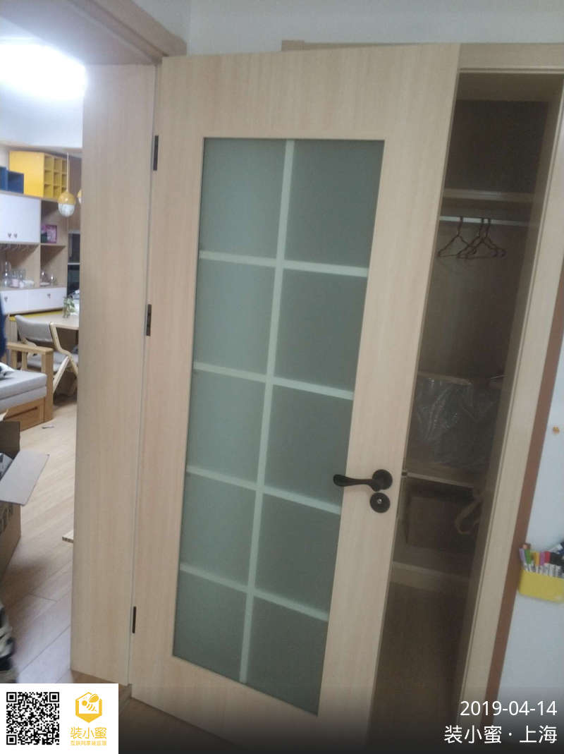

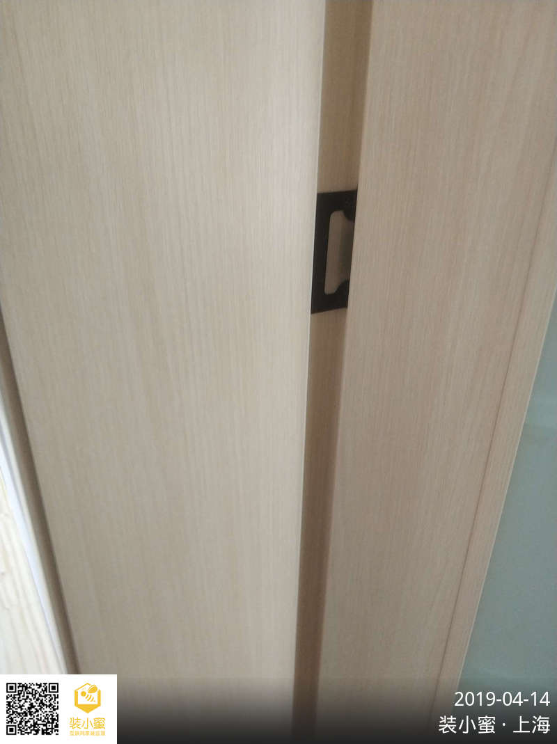

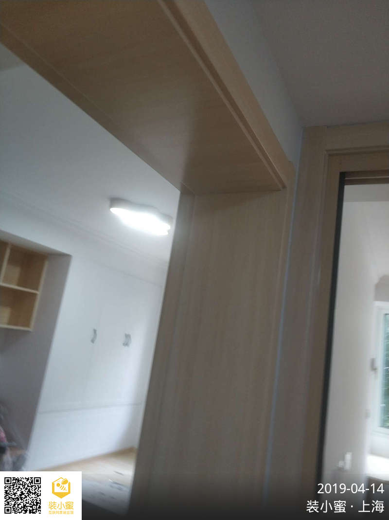

门套(门套线)安装质量符合要求

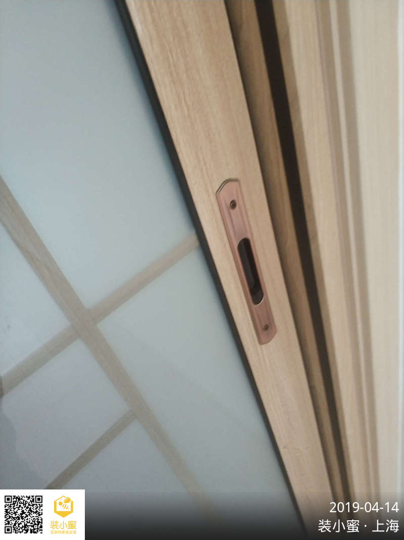

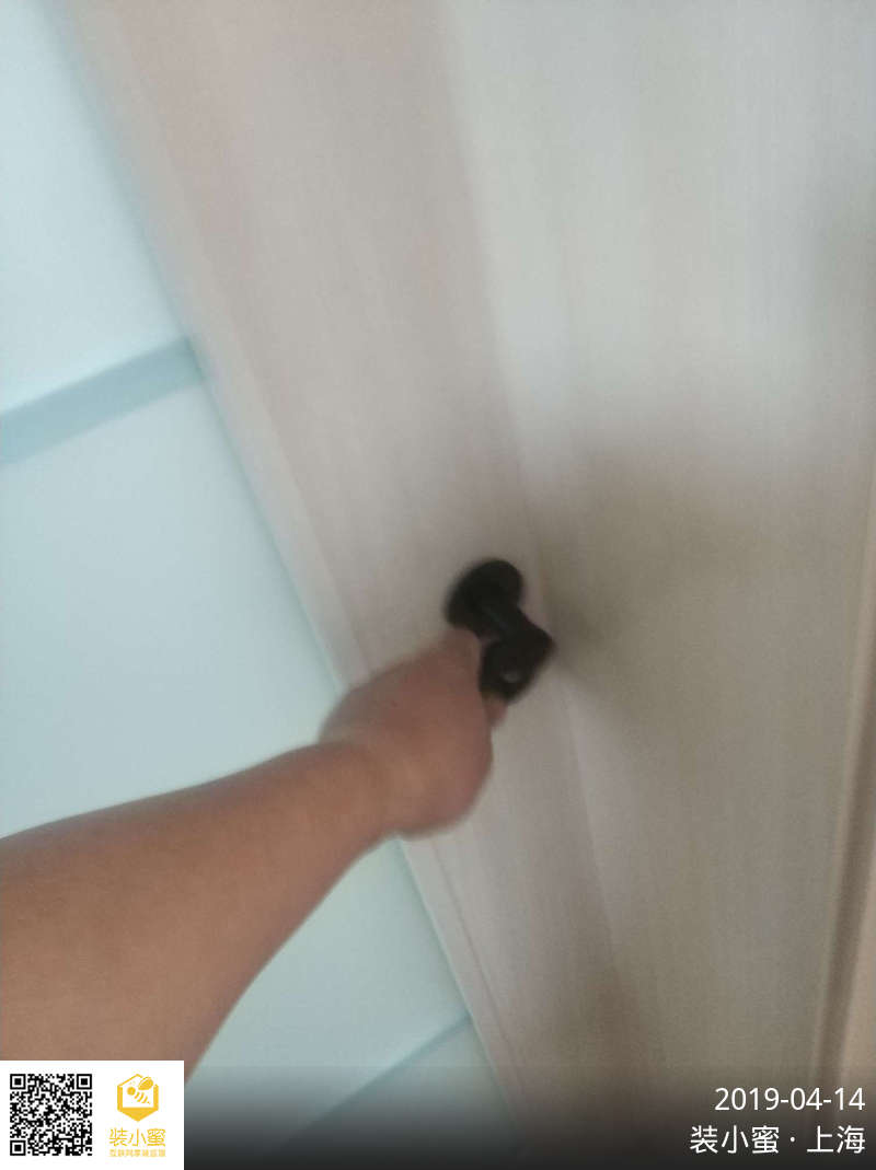

门扇平整,开闭(移动)操作正常
门扇四边间隙符合要求
五金件安装牢固,螺丝齐全

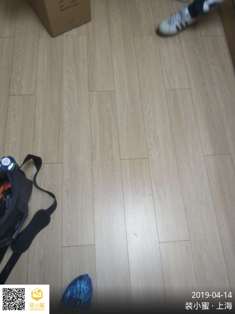

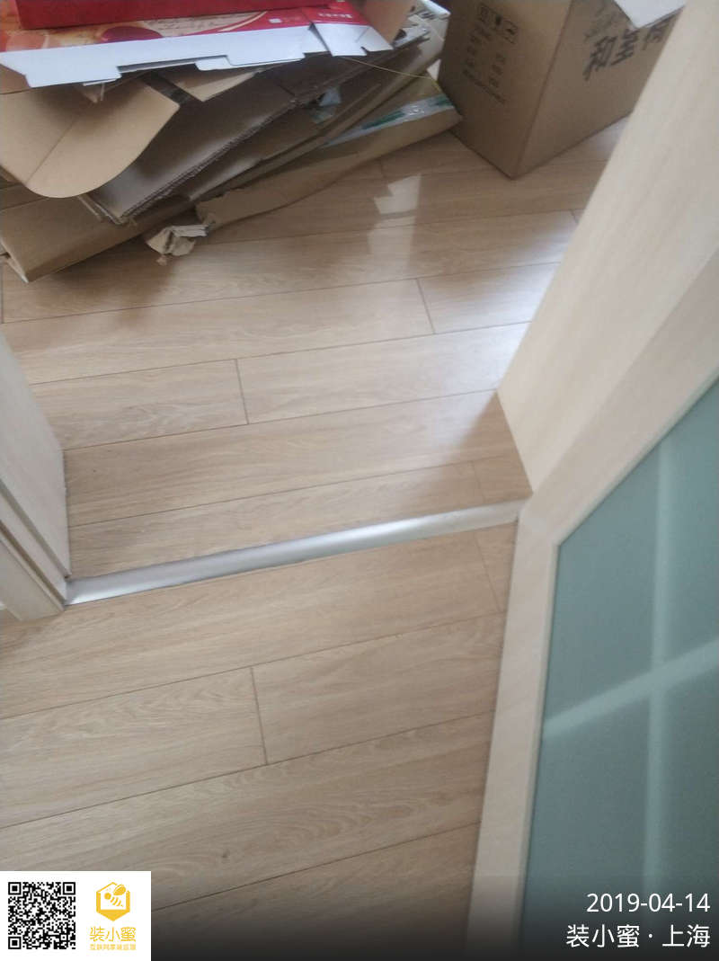

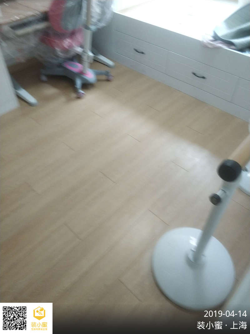

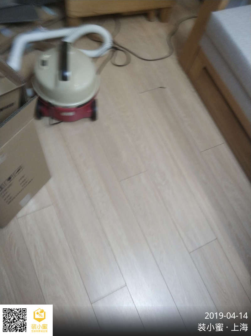

地板表面完整,材质色泽一致
地板表面平整,无明显变形
安装牢固,走动无明显异响
留缝与拼接缝隙符合要求
收口条安装牢固,符合要求
表面完整,色泽一致

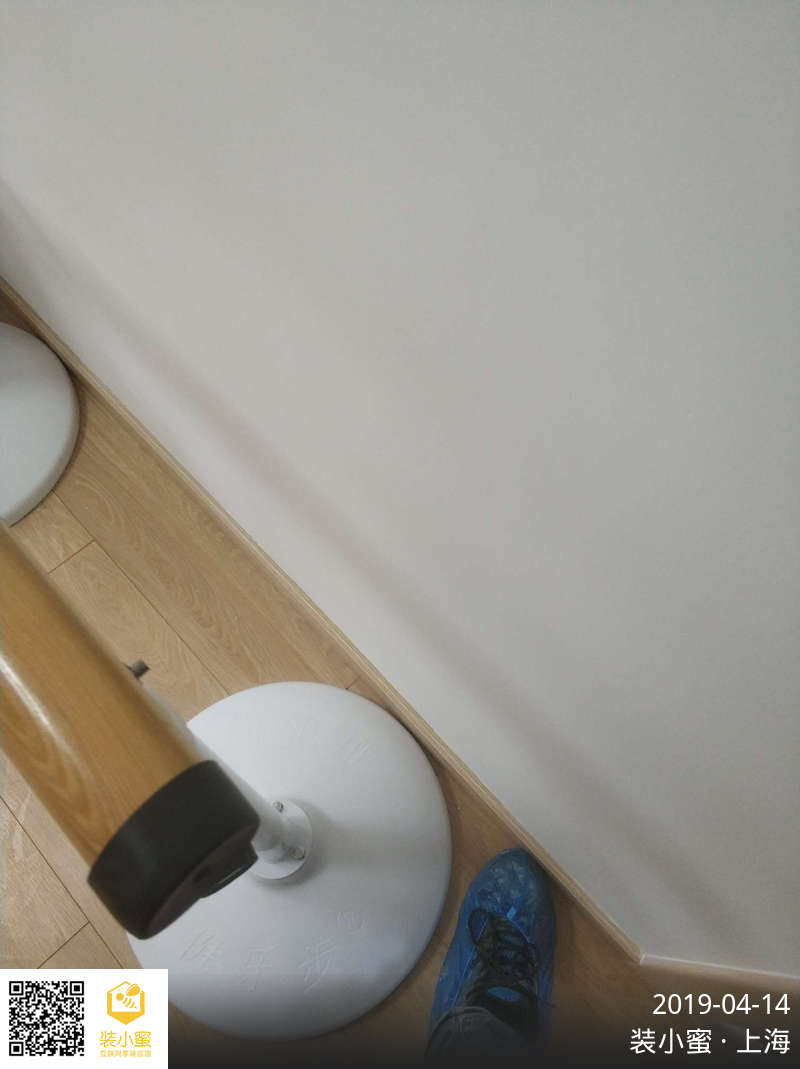

踢脚线安装质量符合要求
踢脚线安装牢固
安装牢固
面板平整,表面无明显缺陷
花色与方向一致,无明显色差
边角条安装平直,拼接缝平整
拉手牢固,安装符合要求

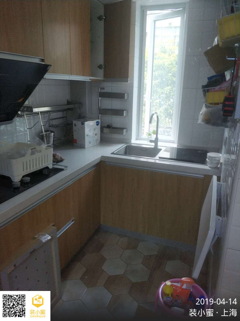

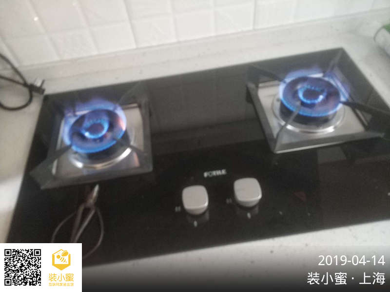

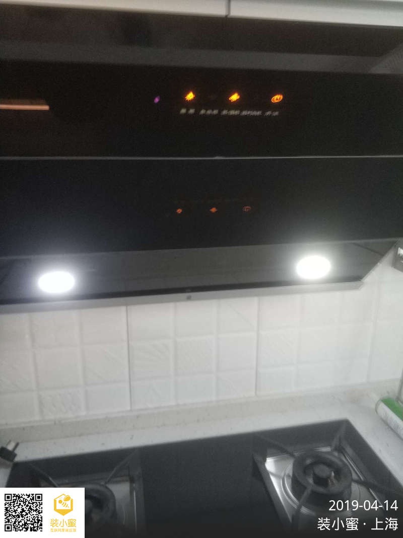

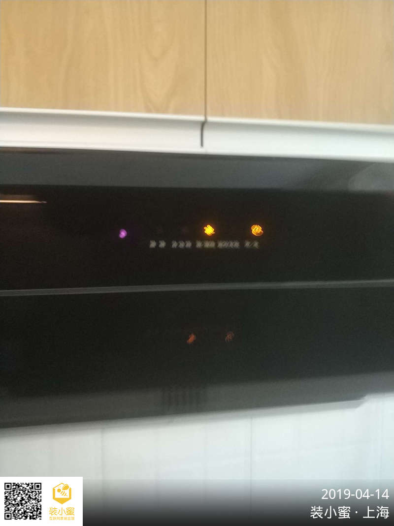

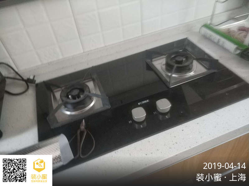

厨房电器(设备)工作正常
各表面完整,色泽一致

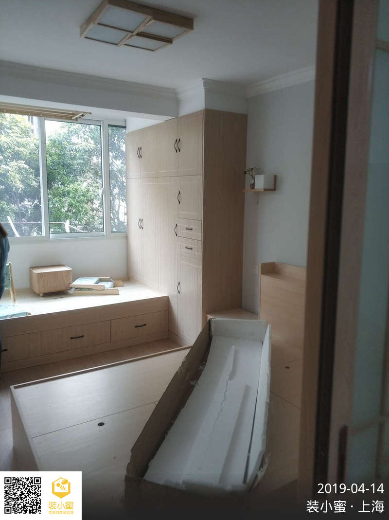

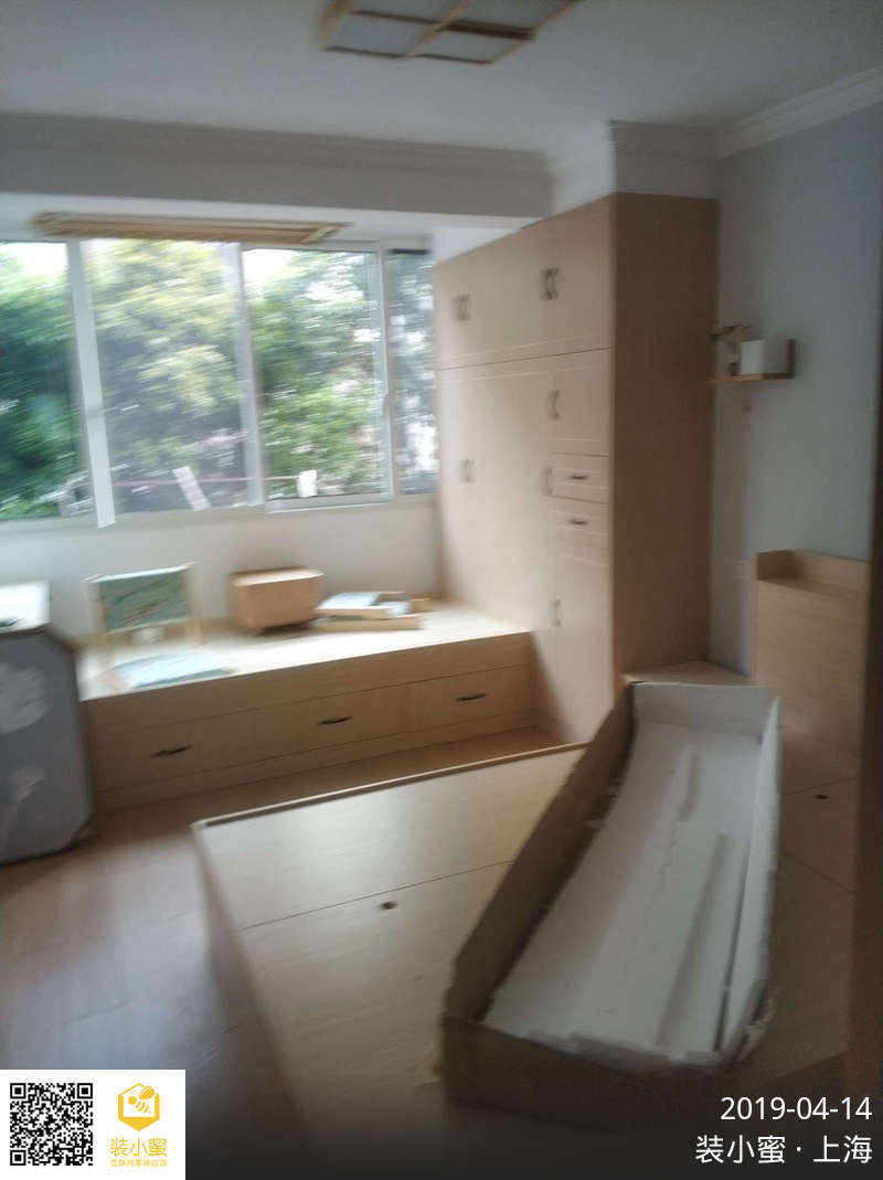

橱柜安装牢固
台面水平、平整,拼接处平直
面板表面平整,安装符合要求
表面完整,色泽一致
面板表面平整,安装符合要求
拉手牢固,安装符合要求

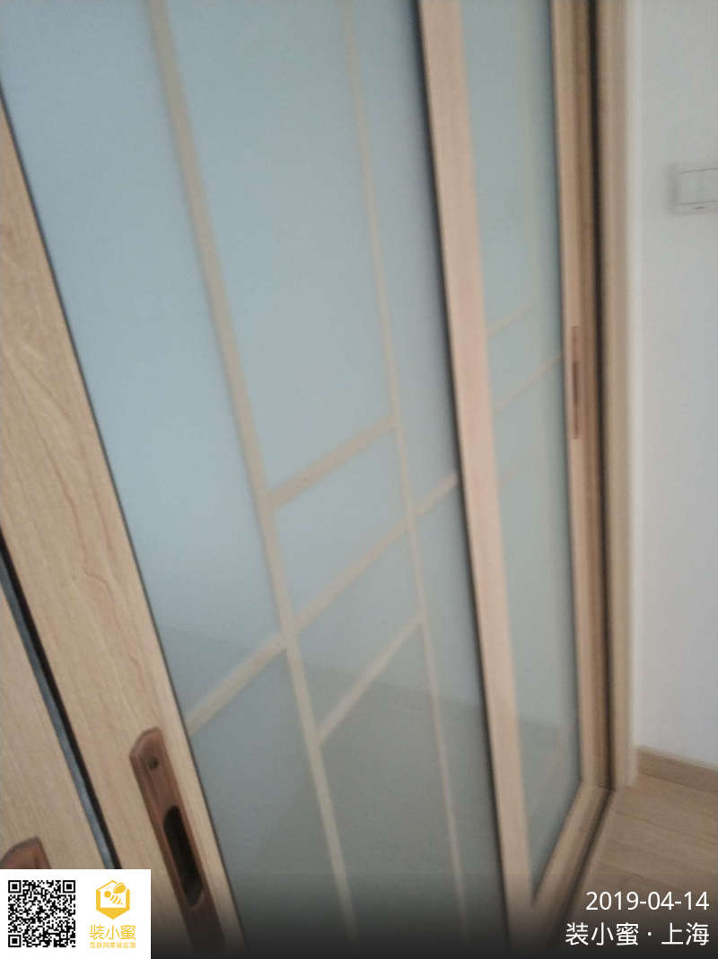

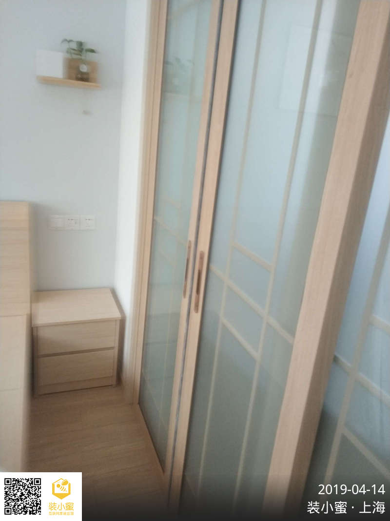

金属移门牢固,安装符合要求
