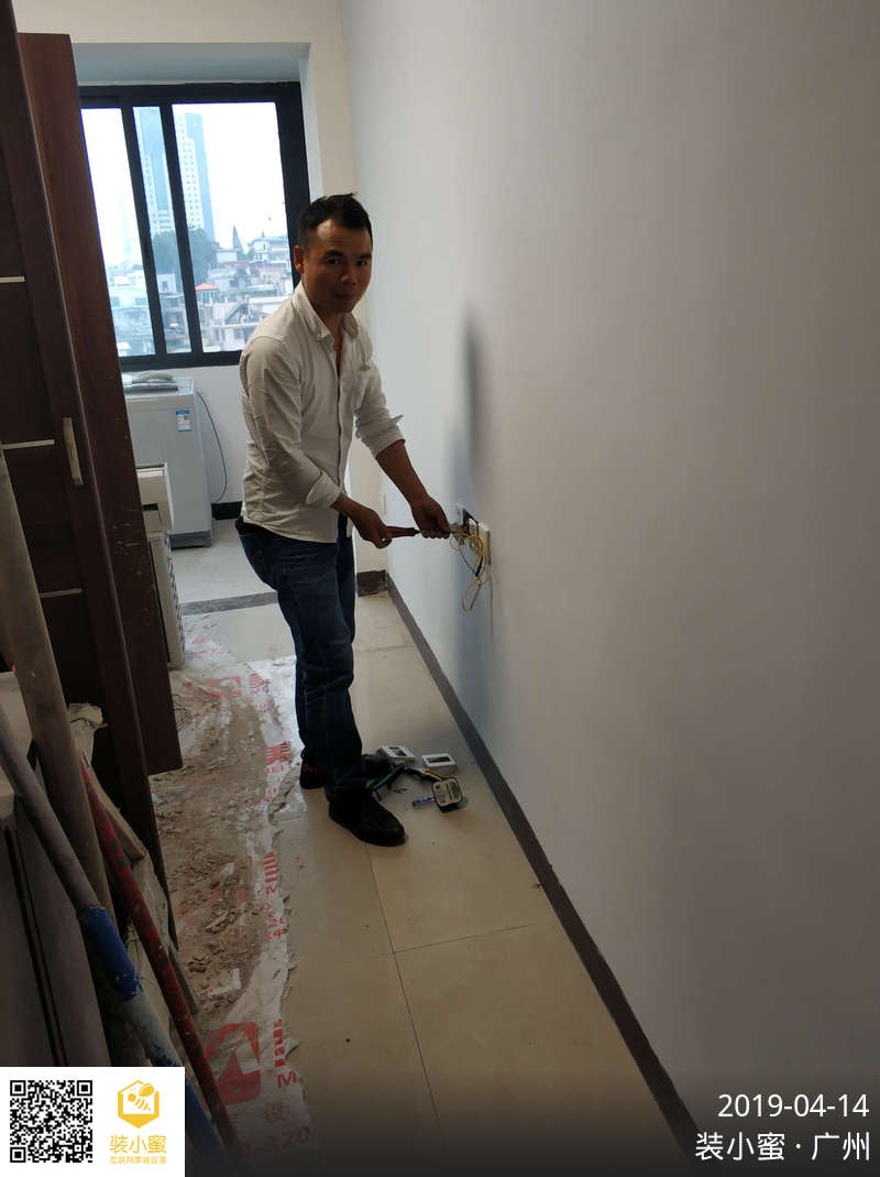

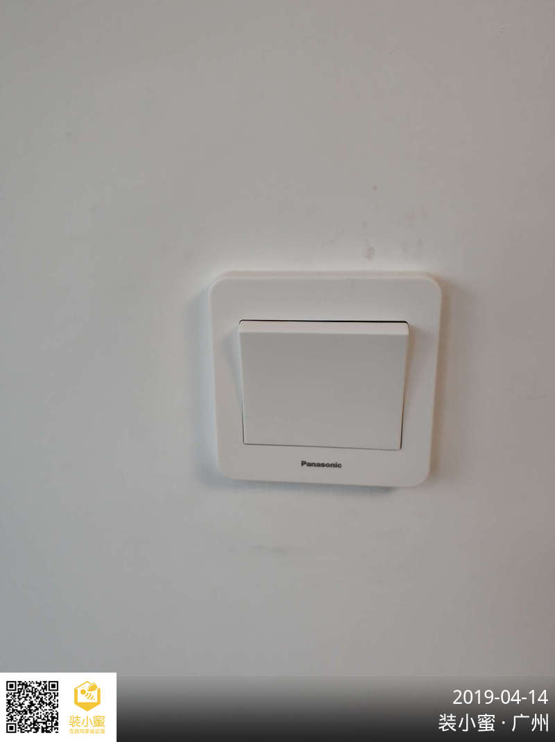

厨房一个插座安装不平,现场已经整改。
电视背景墙一个插座零火线接反,现场已经整改。

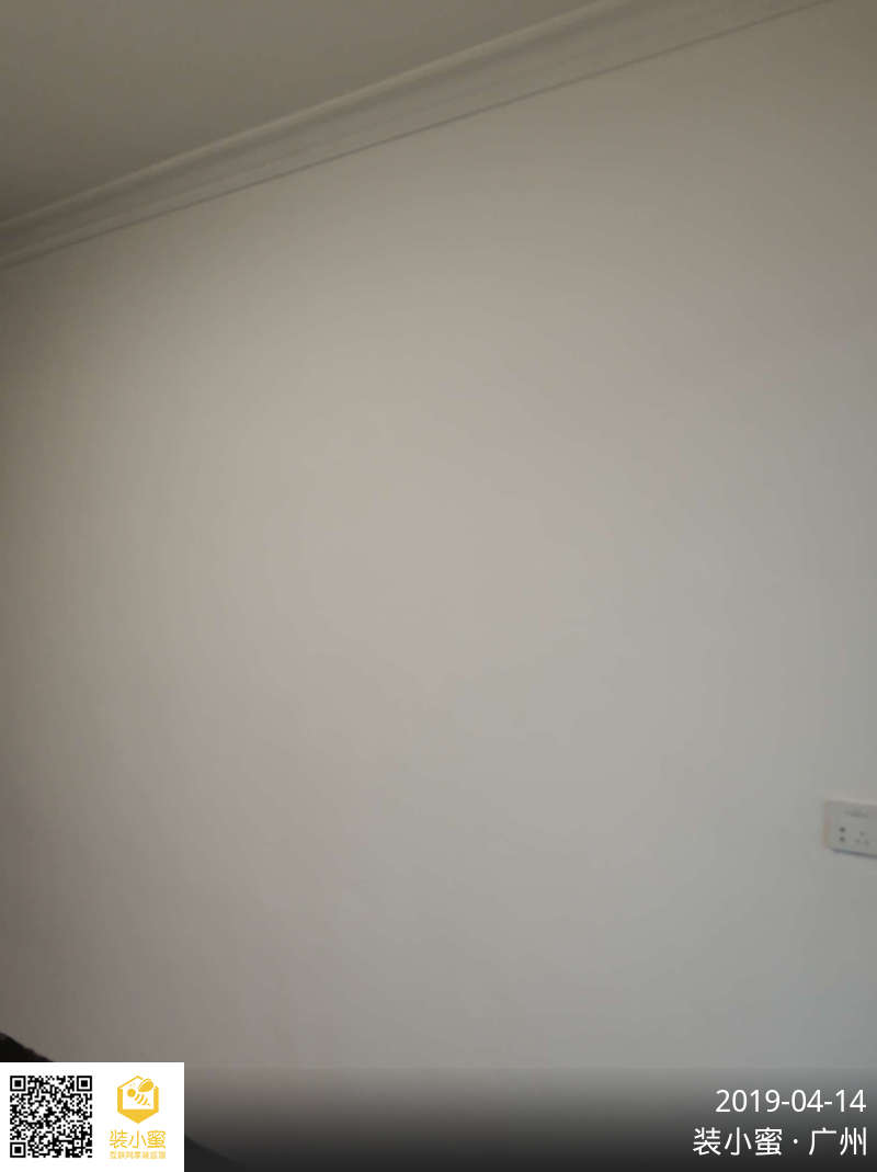

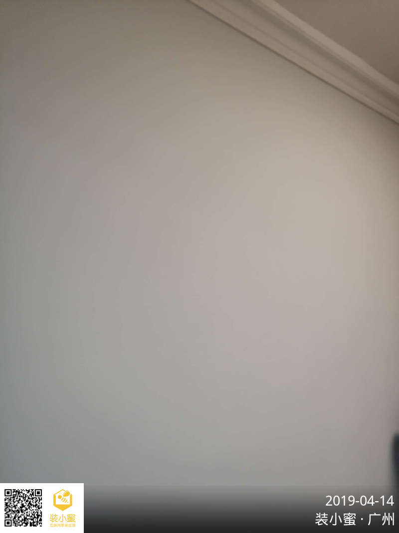

全屋油漆局部不平,分色线不垂直,强电箱侧面一条小裂缝。

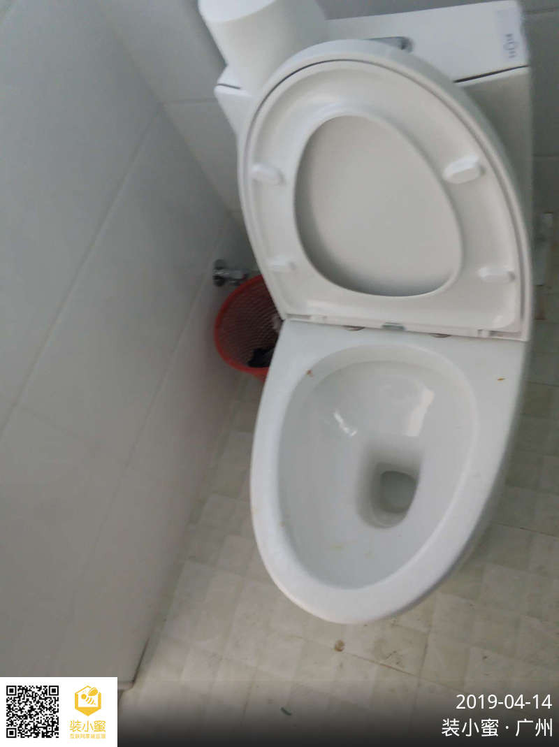

橱柜、洗手盆、浴霸未安装,现场没有木地板。

乳胶漆面层,涂刷质量符合要求
乳胶漆面层,手感牢固光滑
乳胶漆面层,表面色泽一致
各面板安装牢固、平直
开关面板的操作与控制符合设计要求

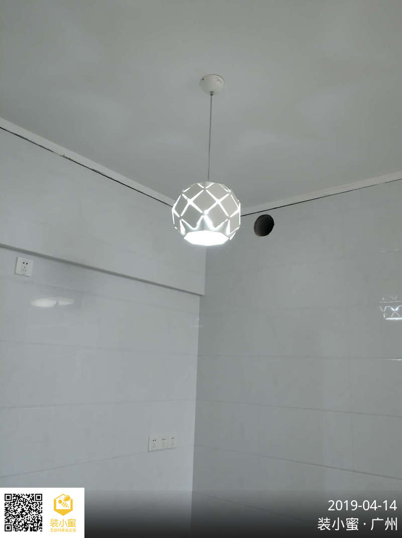

灯具安装符合设计要求
插座面板经通电检测,工作正常

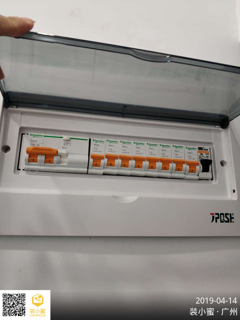

断路器的接线规范牢固
各断路器回路控制正确符合设计要求

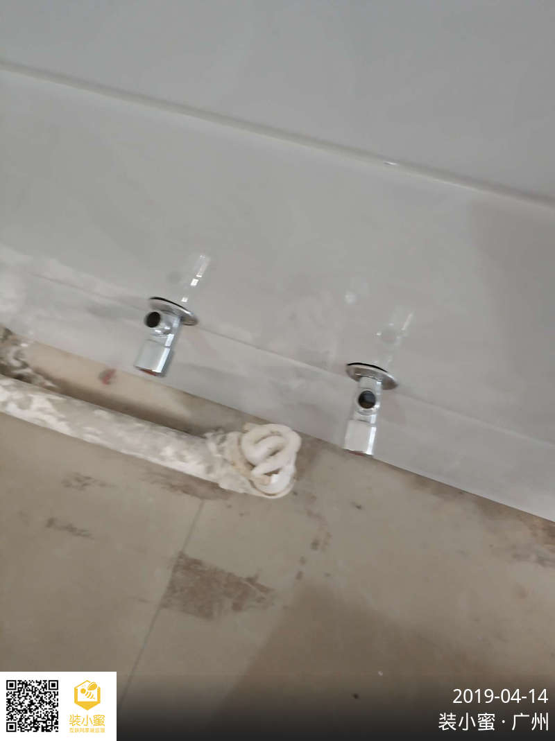

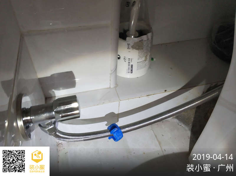

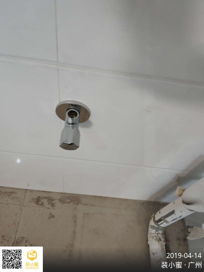

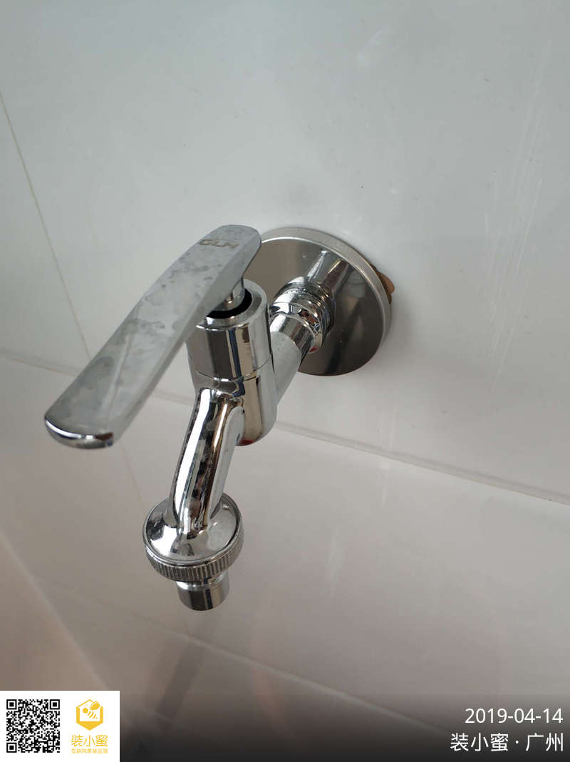

角阀开闭正常,无渗漏
龙头安装牢固,无渗漏

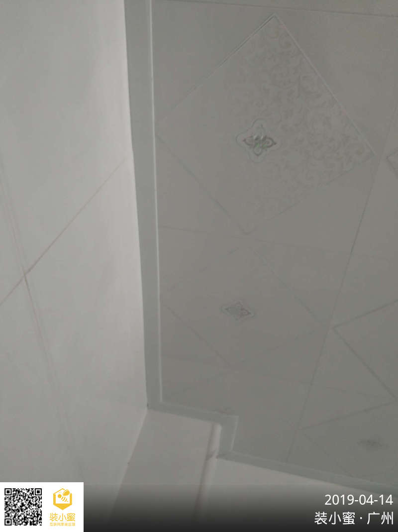

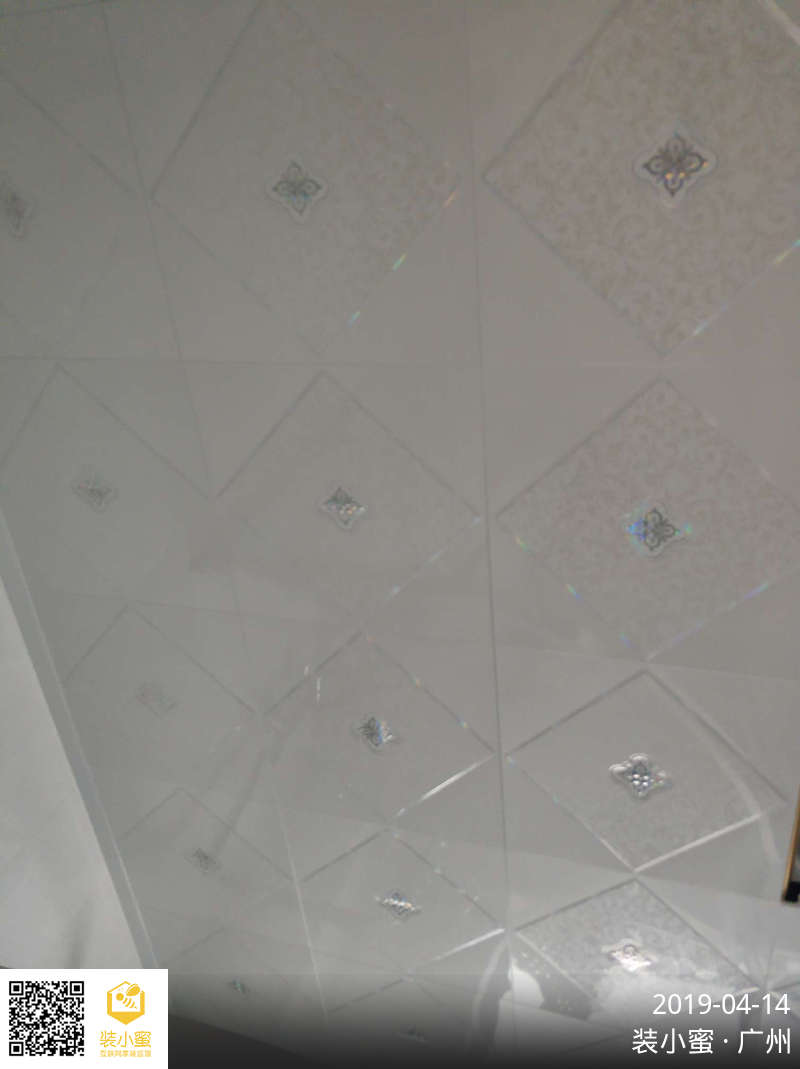

面板平整,表面无明显缺陷
花色与方向一致,无明显色差
边角条安装平直,拼接缝平整
各卫浴表面完整
各卫浴安装牢固
各卫浴设备排水畅通,无渗漏现象
软管安装牢固,无渗漏
