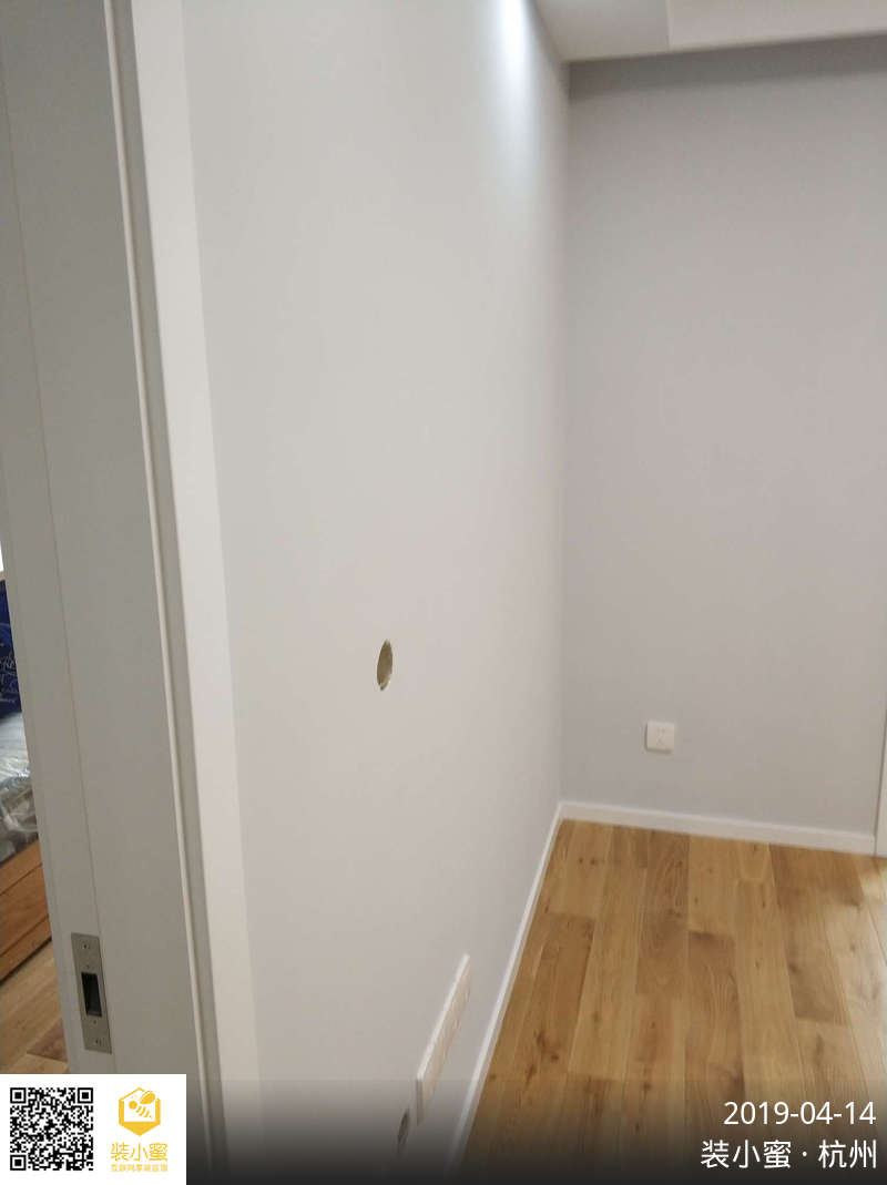

基础工程已全部完成,原先墙面问题油漆工正在刷面漆。

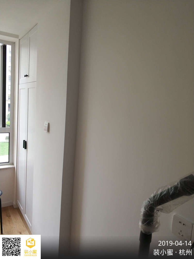

1.柜门变形比较严重,建议跟厂家联系一下,看看有没有办法解决。
2.墙面乳胶漆原来有掉白灰的情况,今天正在刷墙面乳胶漆。(现在白灰没有了颜色又有点不一样)等干透后再看看效果。

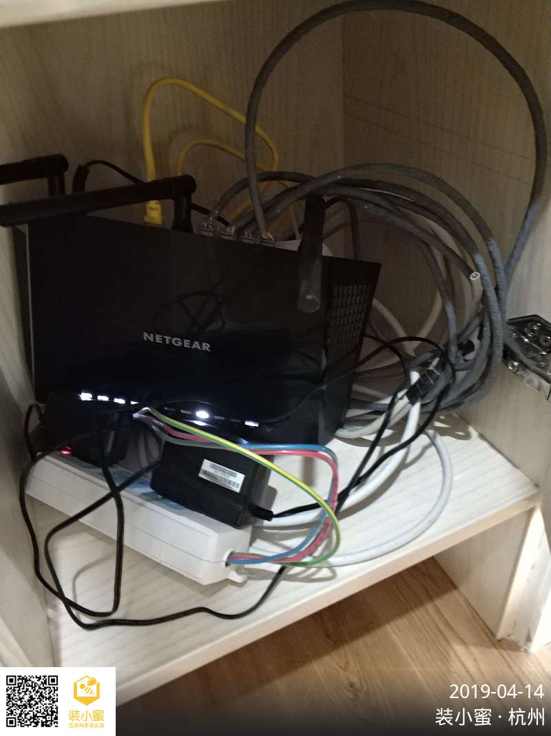

1.开窗通风没人在家在家时关闭窗户,有人在家可以开窗通风。

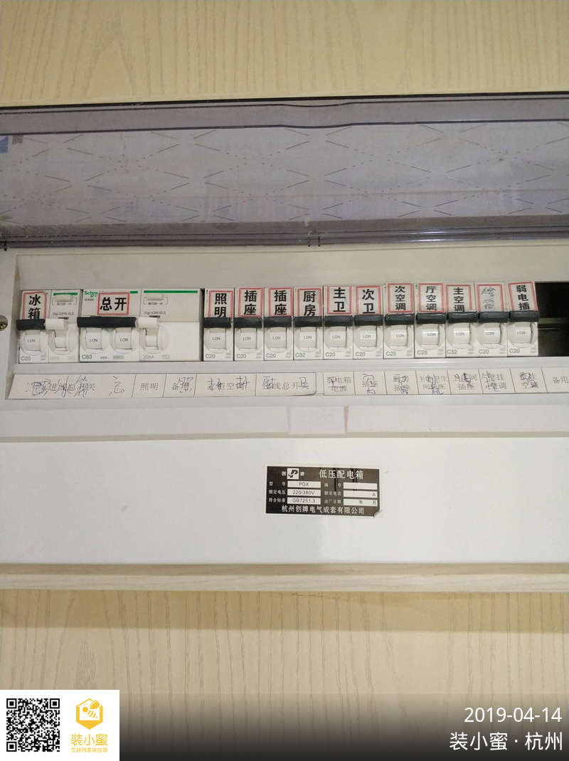

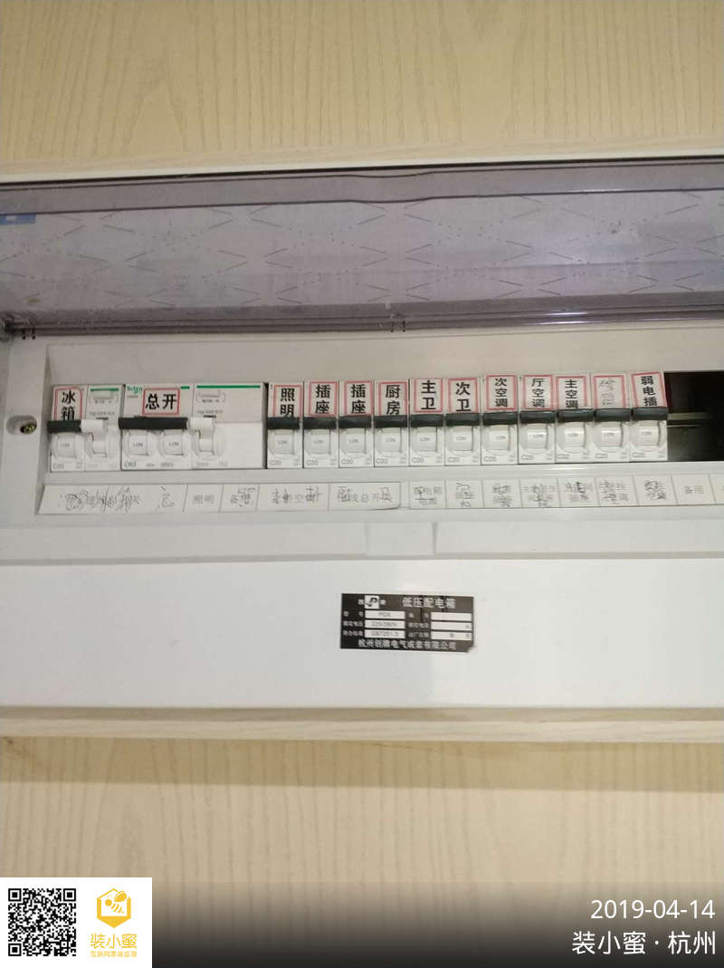

2.空开箱内一到两个月自检一下总开漏保功能是否缺失。

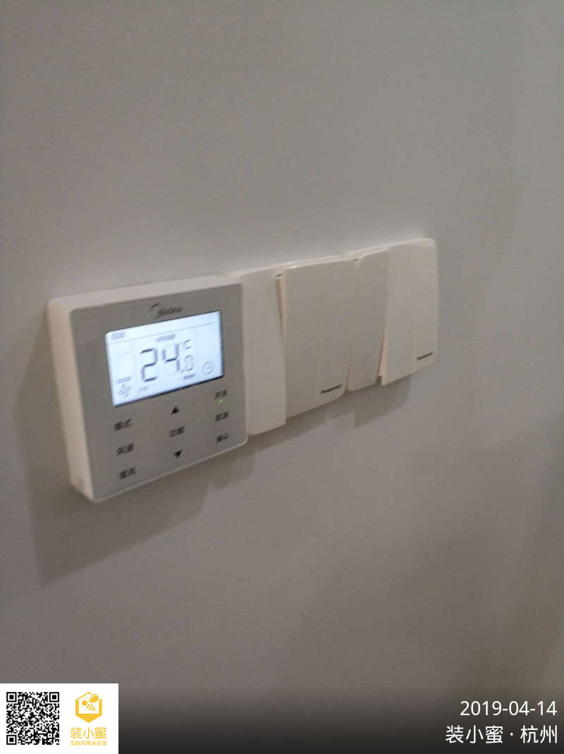

各面板安装牢固并符合要求
开关面板的操作与控制正常

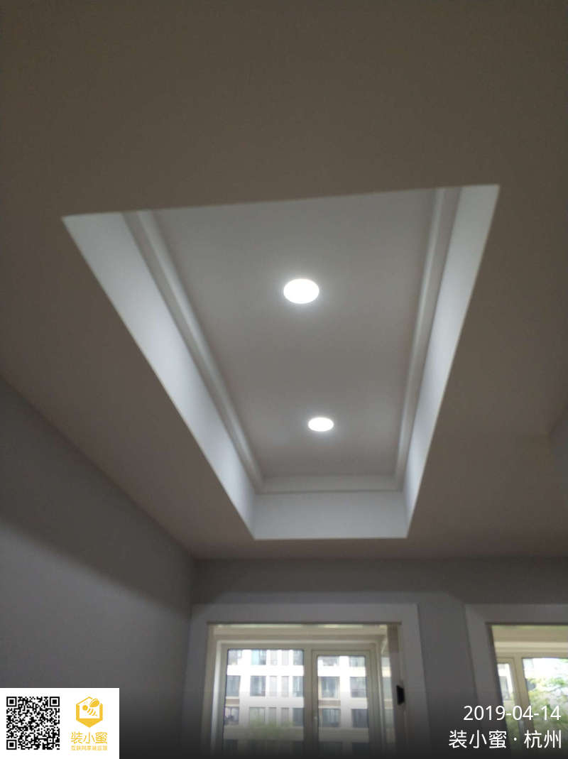

灯具安装符合要求

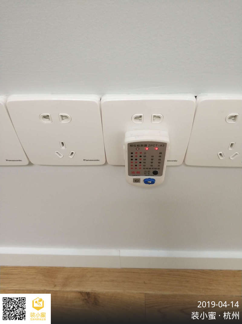

插座面板经通电检测,工作正常
经拆卸盖板检查,内部接线固定牢固
各回路名称标识贴正确
弱电面板的接线已经完成

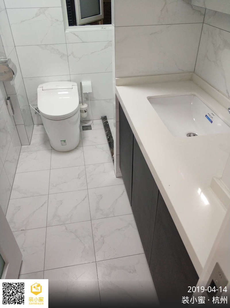

各卫浴安装牢固,表面完整

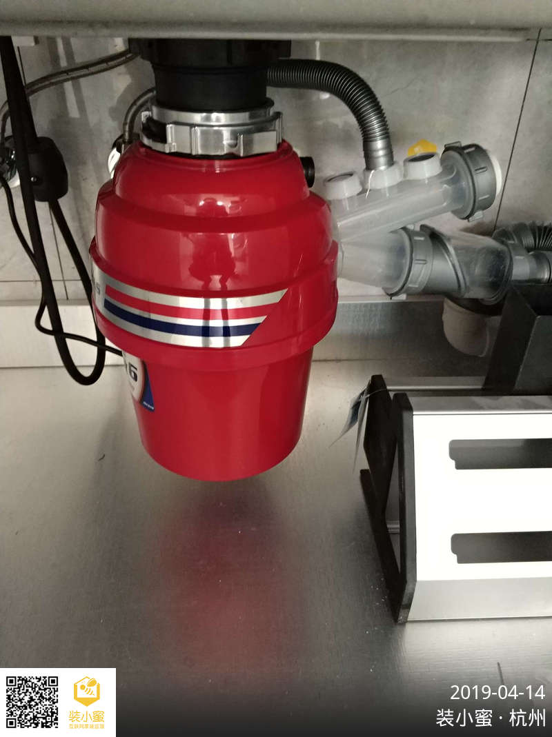

台盆排水畅通,具有存水弯功能

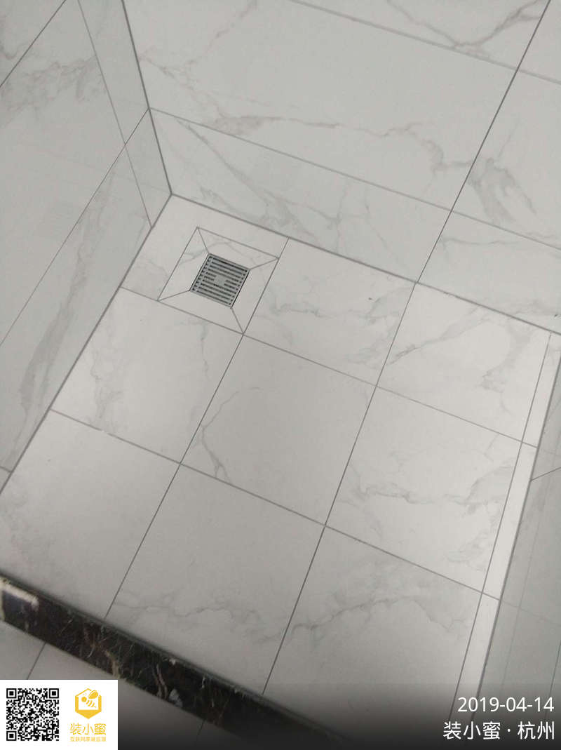

淋浴房排水畅通
其他设备排水时地漏无返水

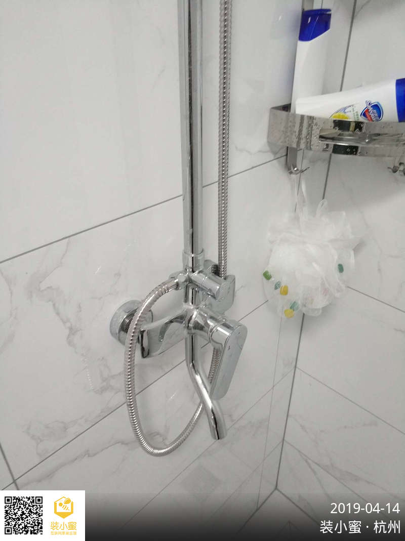

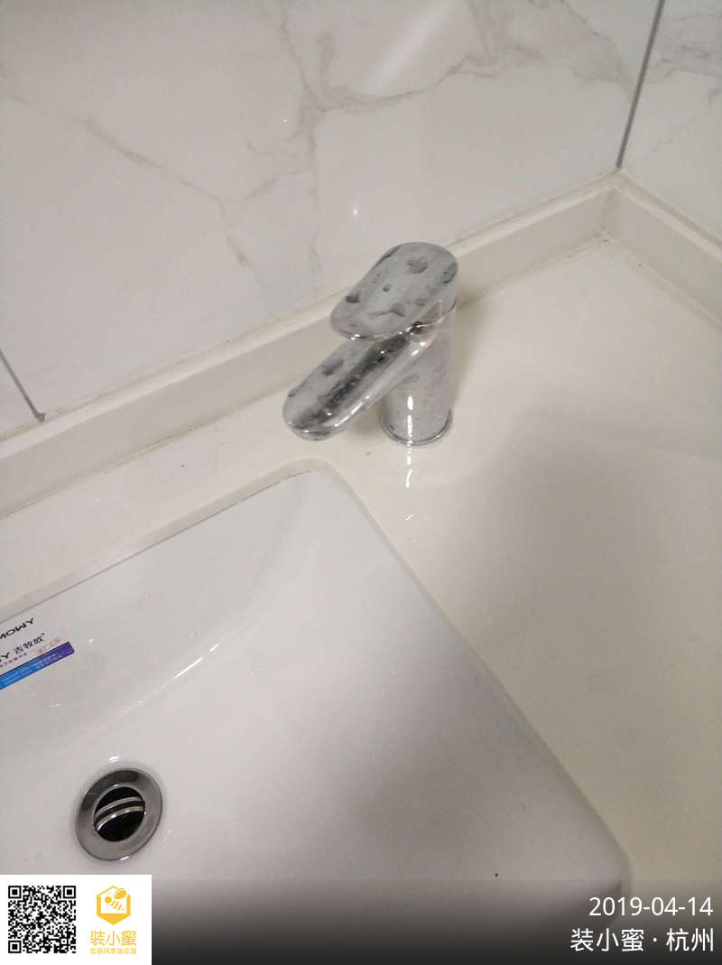

龙头安装牢固,无渗漏
龙头开闭灵活,控制正常
角阀开闭正常,无渗漏
软管安装牢固,无渗漏

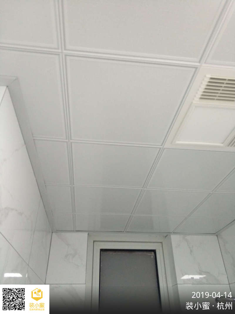

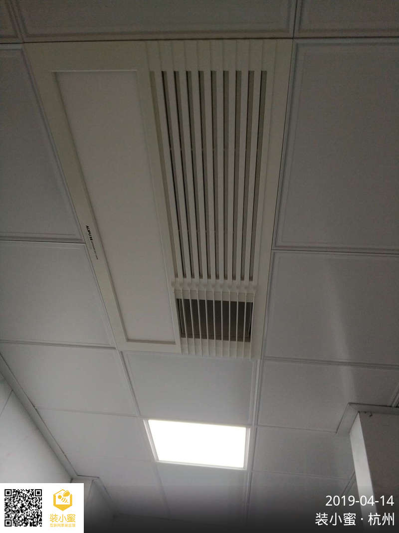

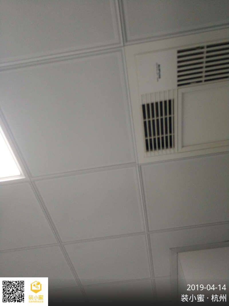

浴霸或暖风设备工作正常

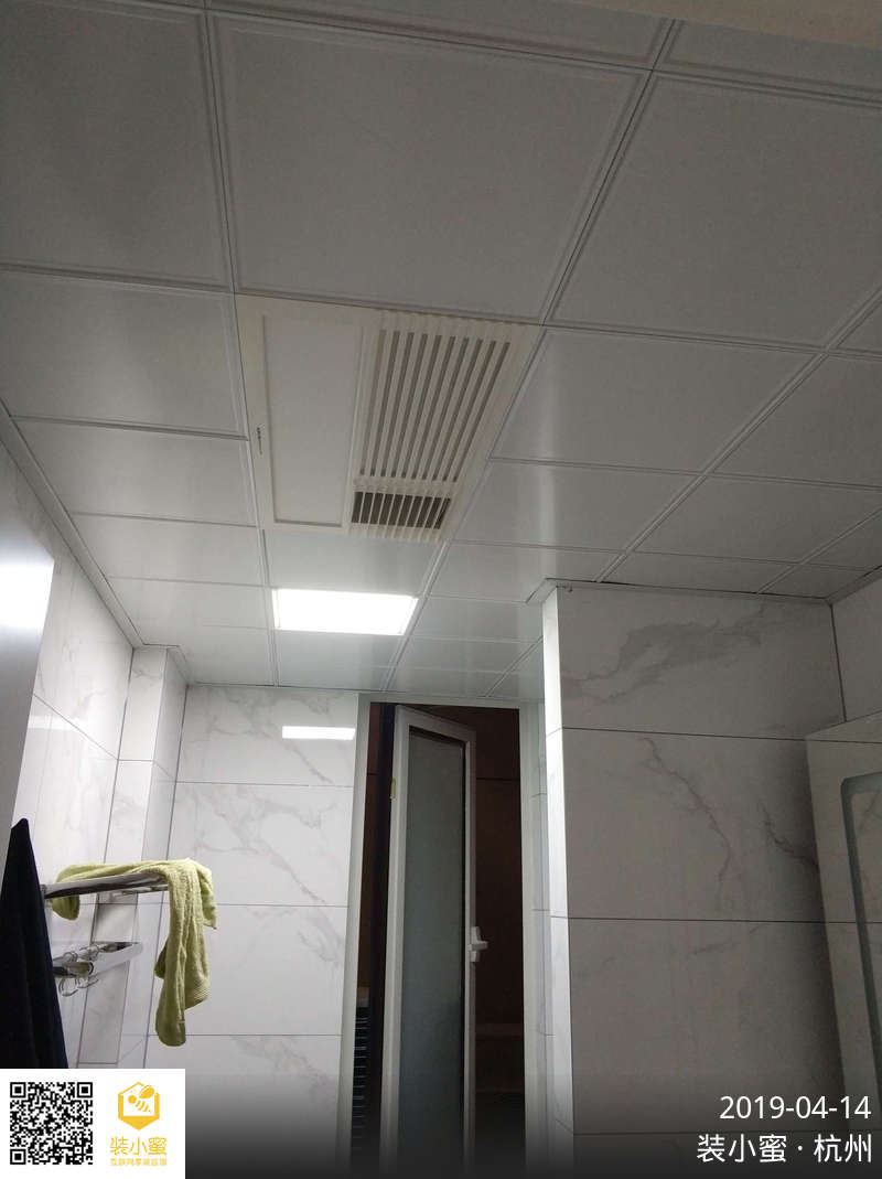

排气扇排风工作正常

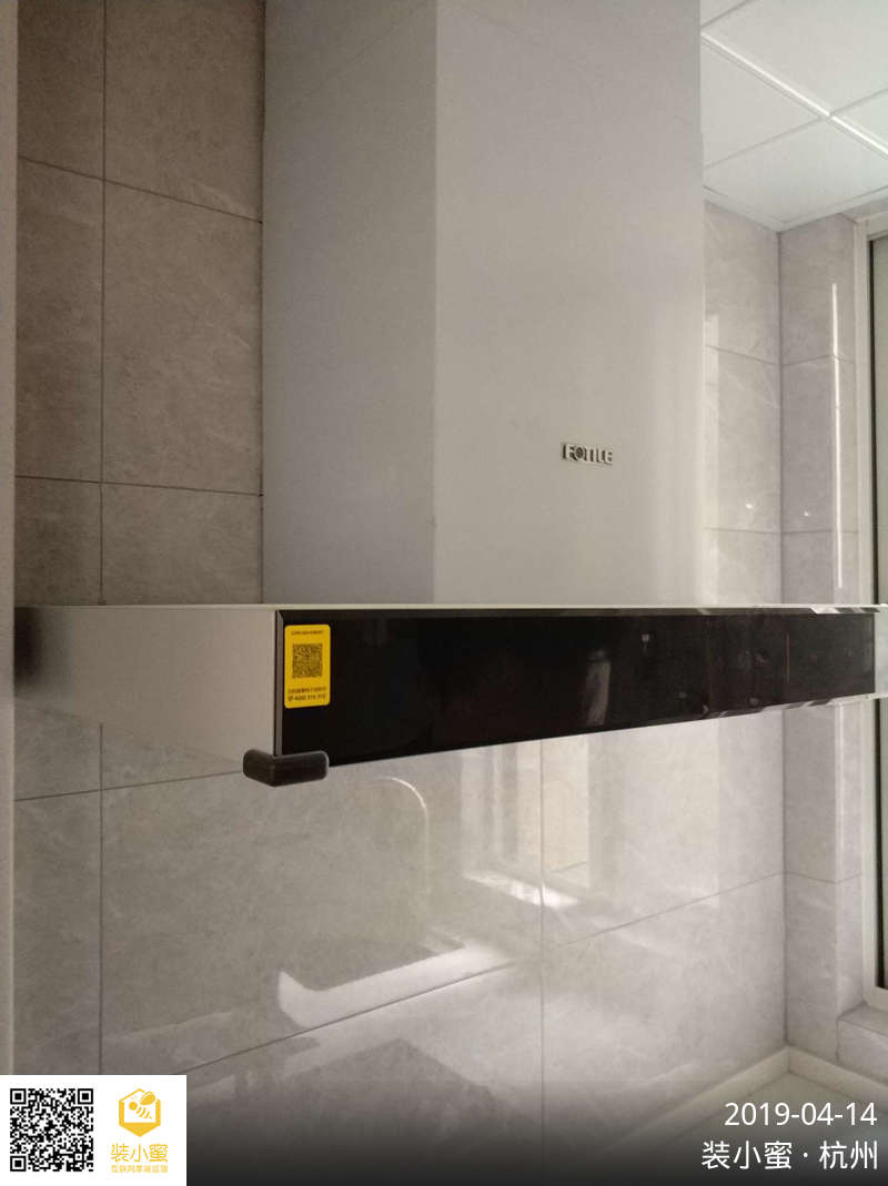

脱排油烟机工作正常

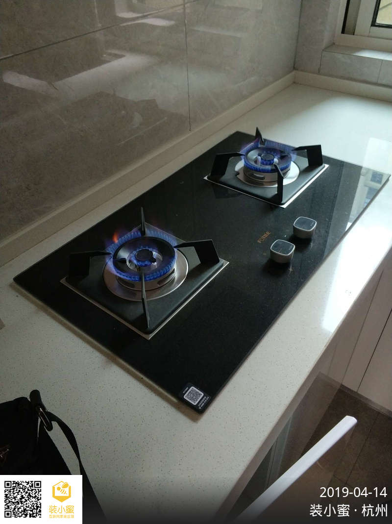

灶具工作正常

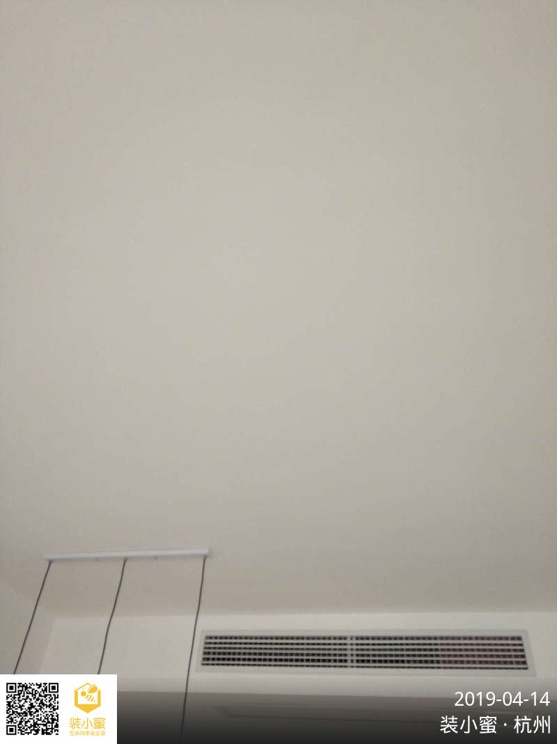

乳胶漆表面无明显缺陷,符合要求
乳胶漆色泽一致,无色差透底现象
乳胶漆表面无明显缺陷,符合要求
乳胶漆色泽一致,无色差透底现象
乳胶漆表面手感牢固、光滑
细节处理无明显缺陷,符合要求

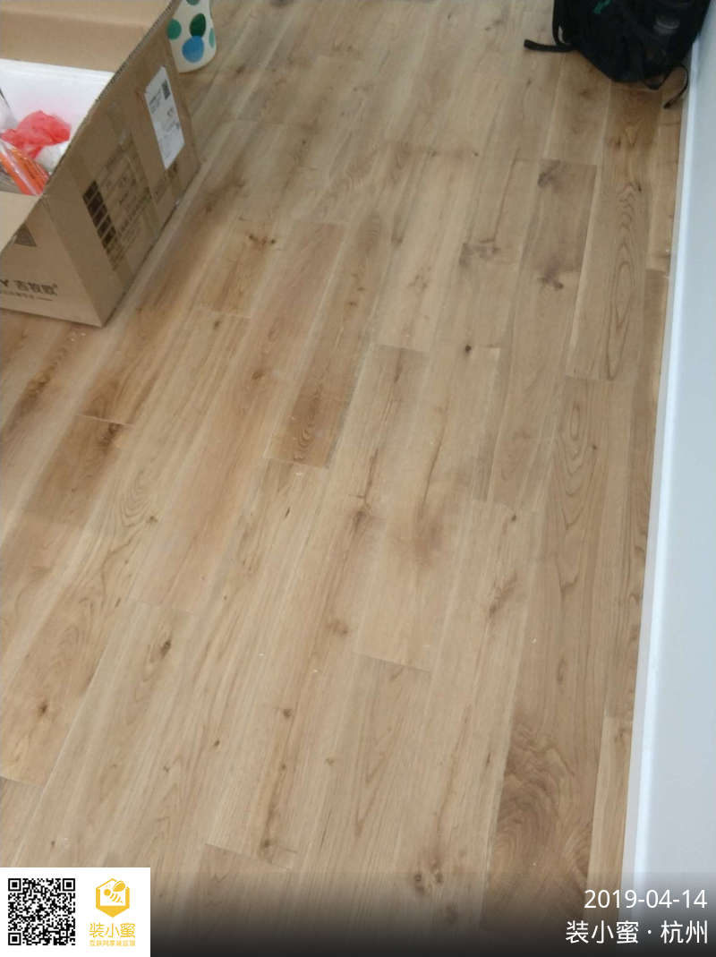

地板表面平整,无明显变形
安装牢固,拼接质量符合要求

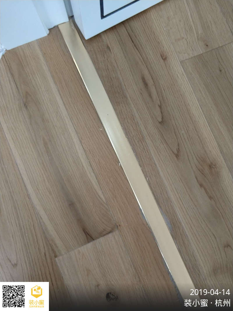

收口条安装牢固,符合要求

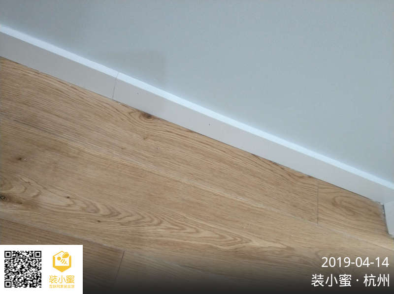

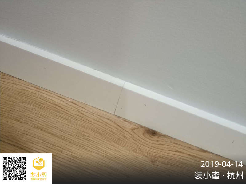

踢脚线安装质量符合要求
安装牢固、水平
