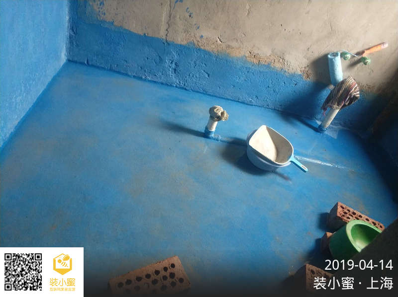

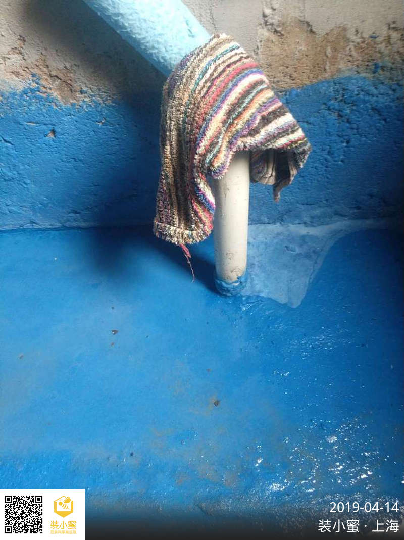

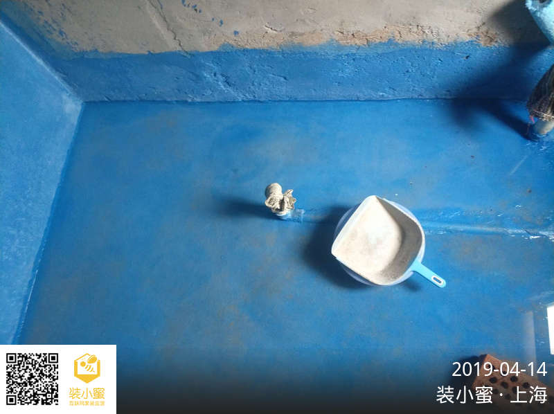

1、门槛石和挡水条未放置,后期放置侧面需刷防水,并拍照

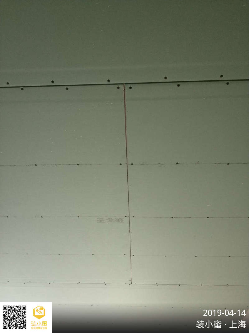

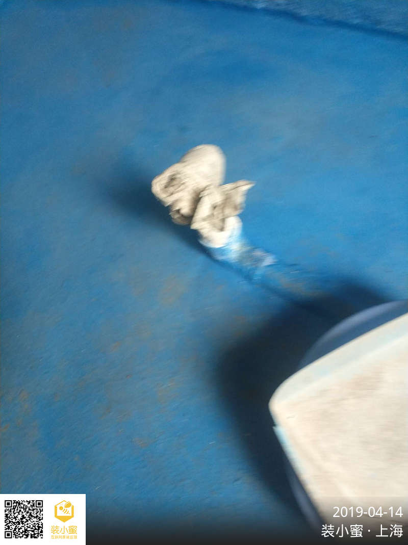

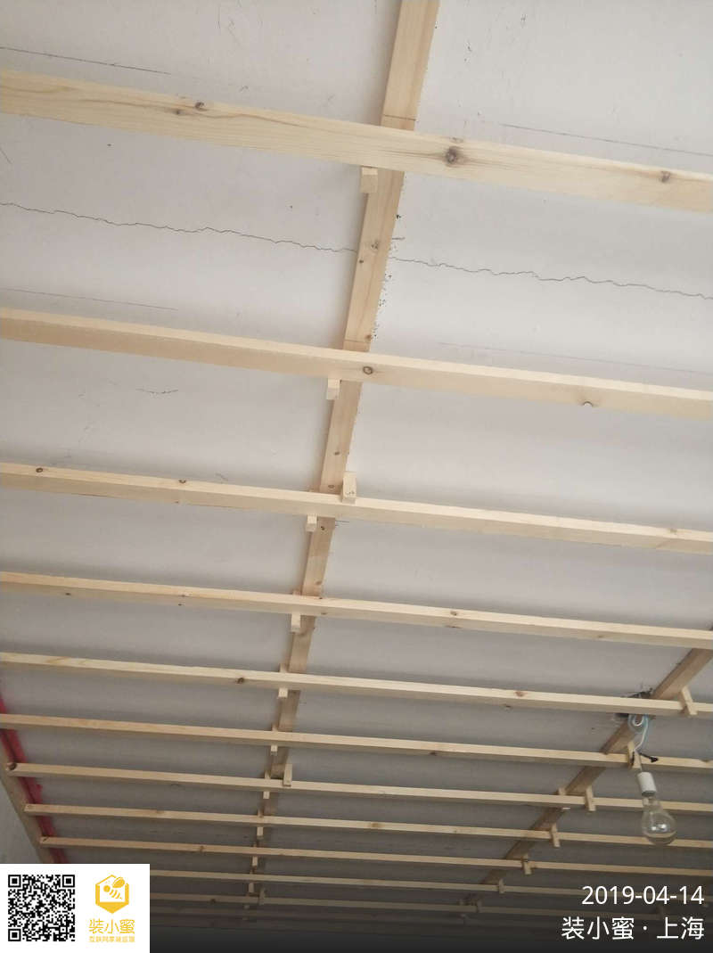

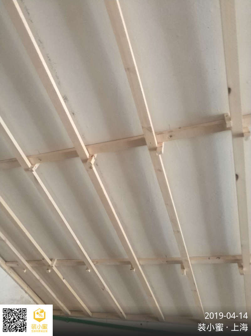

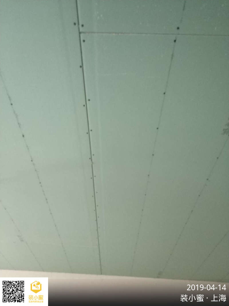

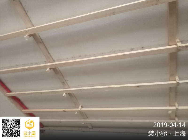

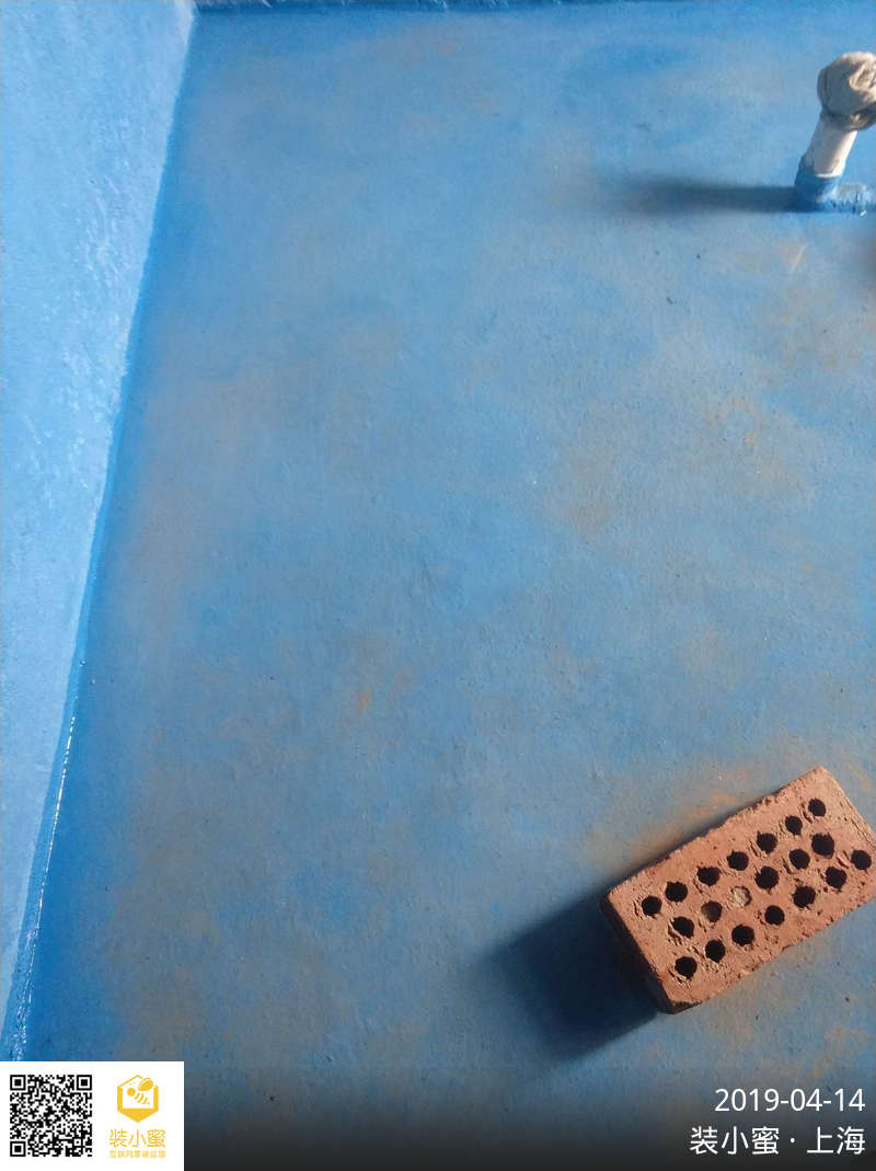

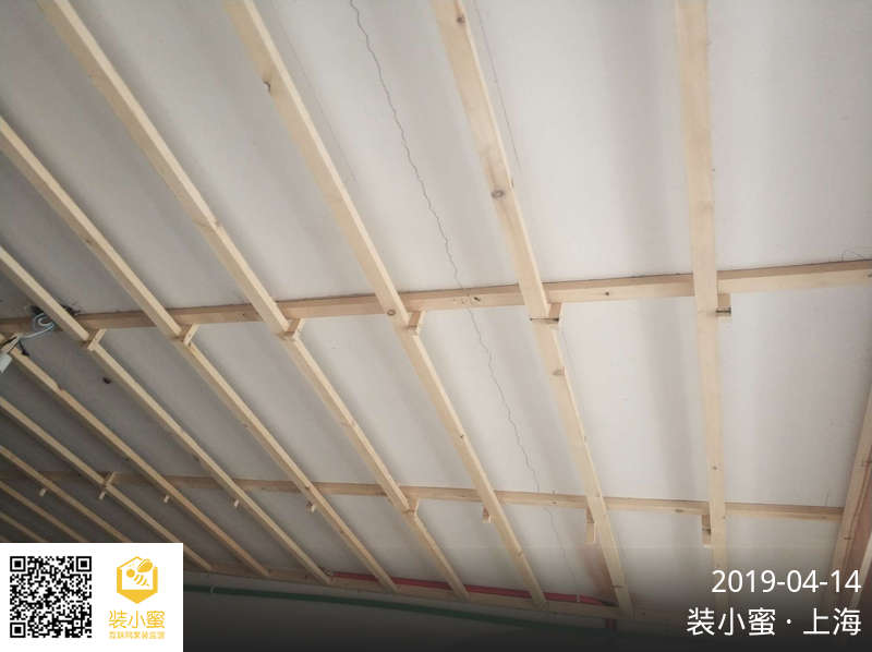

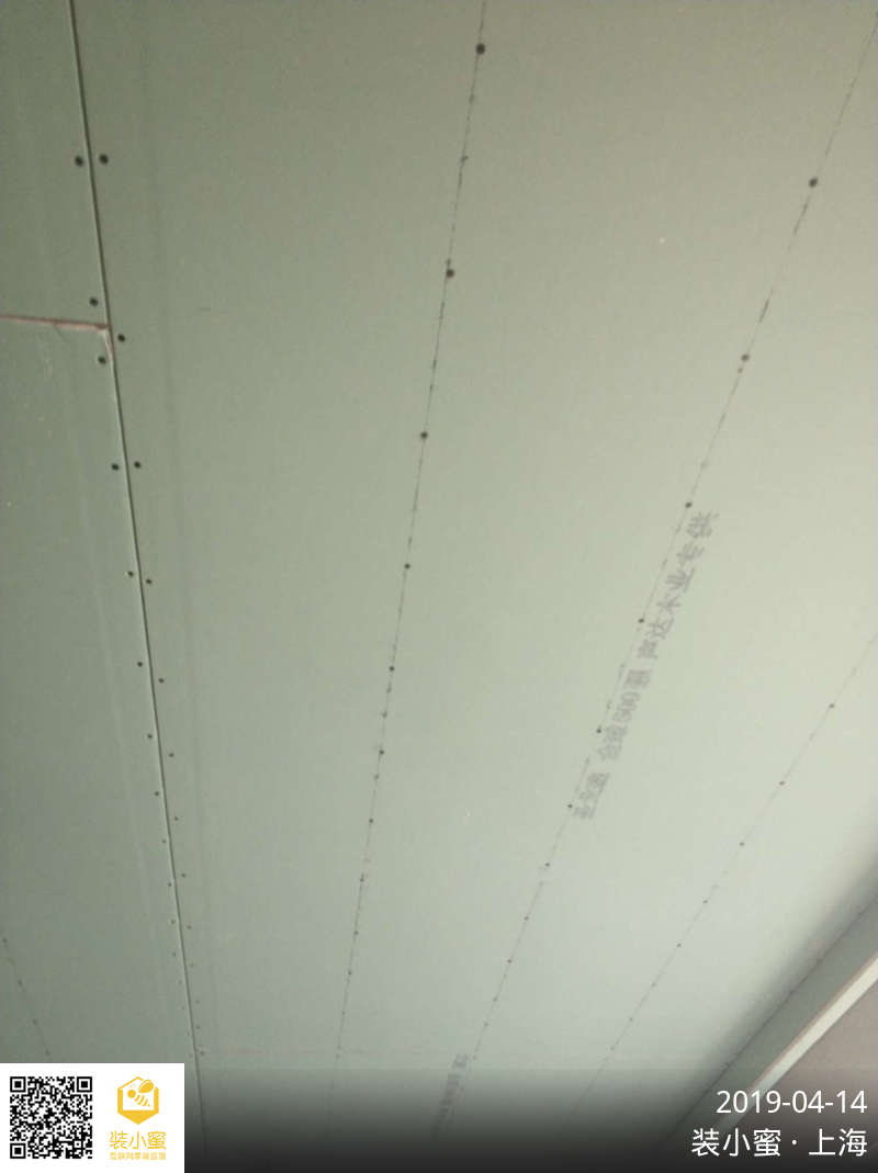

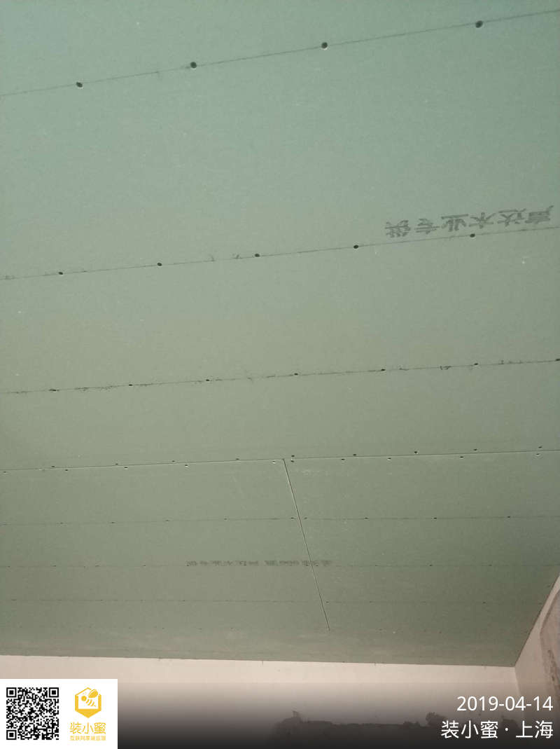

其他在场人员:工长。闭水试验;暂未有楼下邻居投诉渗水;门槛石、挡水条需湿铺。木龙骨固定牢固,石膏板吊顶未见十字通缝,拼缝预留间距符合施工要求,螺丝固定间距符合施工要求
建议如下:
1、卫生间门槛石应高于地砖0.5-1公分;
2、门槛石两侧需填实防止渗水;
3、厨卫墙面水电标识请勿遗漏。

龙骨施工固定符合要求
木吊杆规格与使用符合要求
管根部位加强防水
