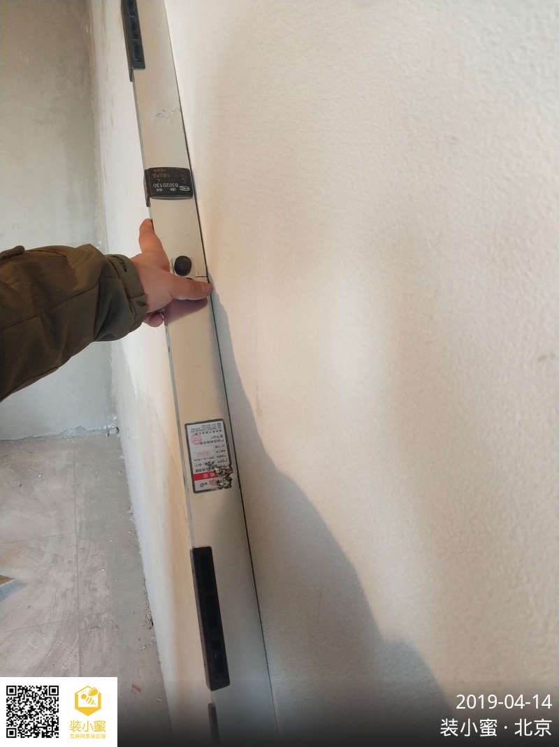

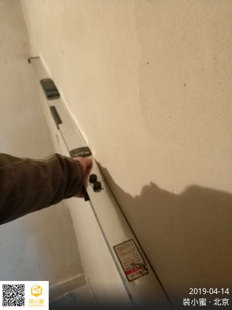

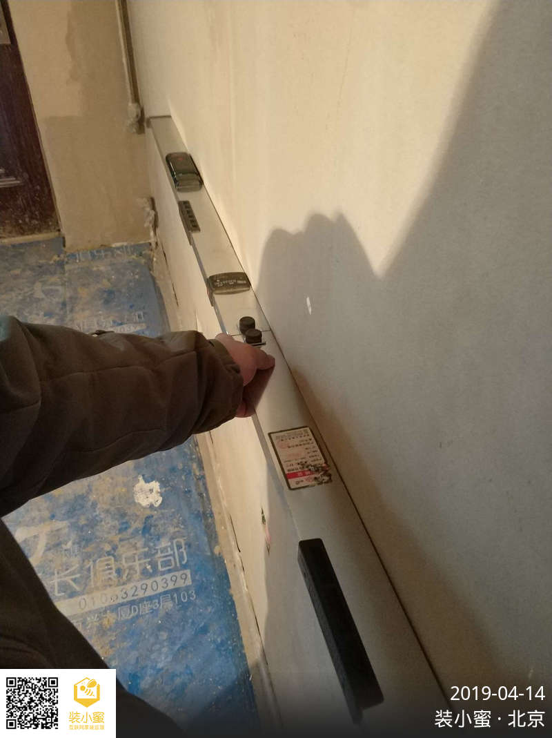

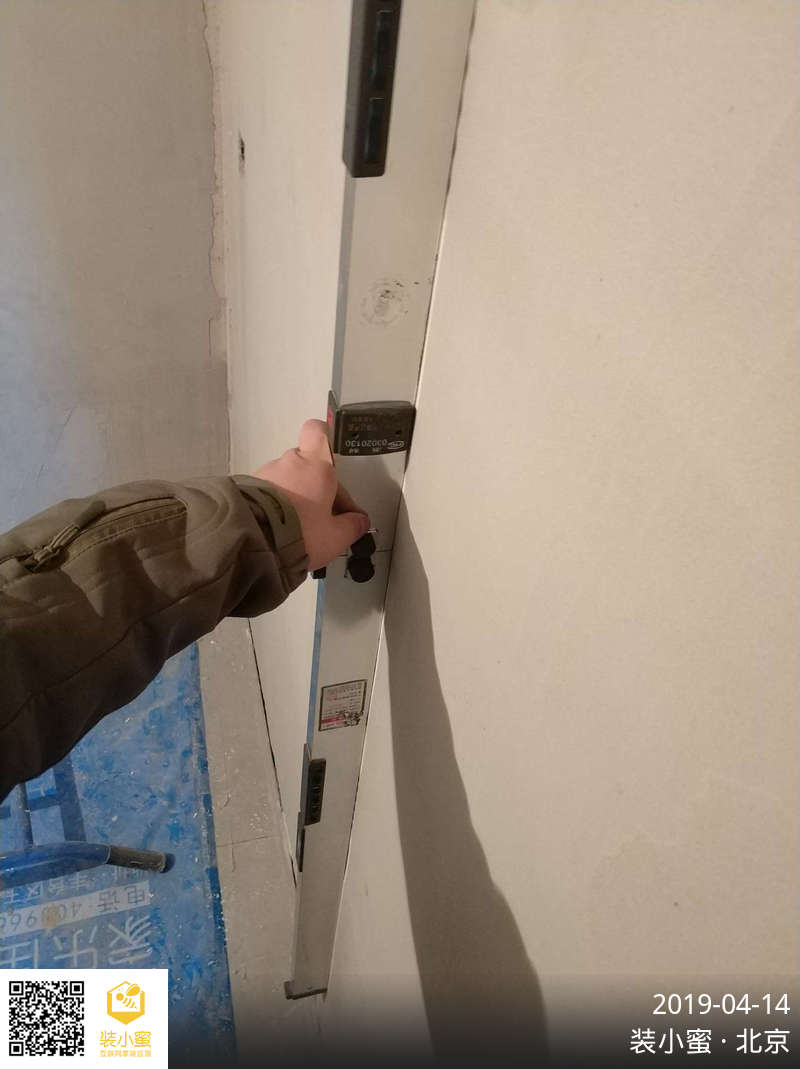

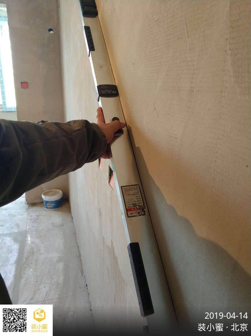

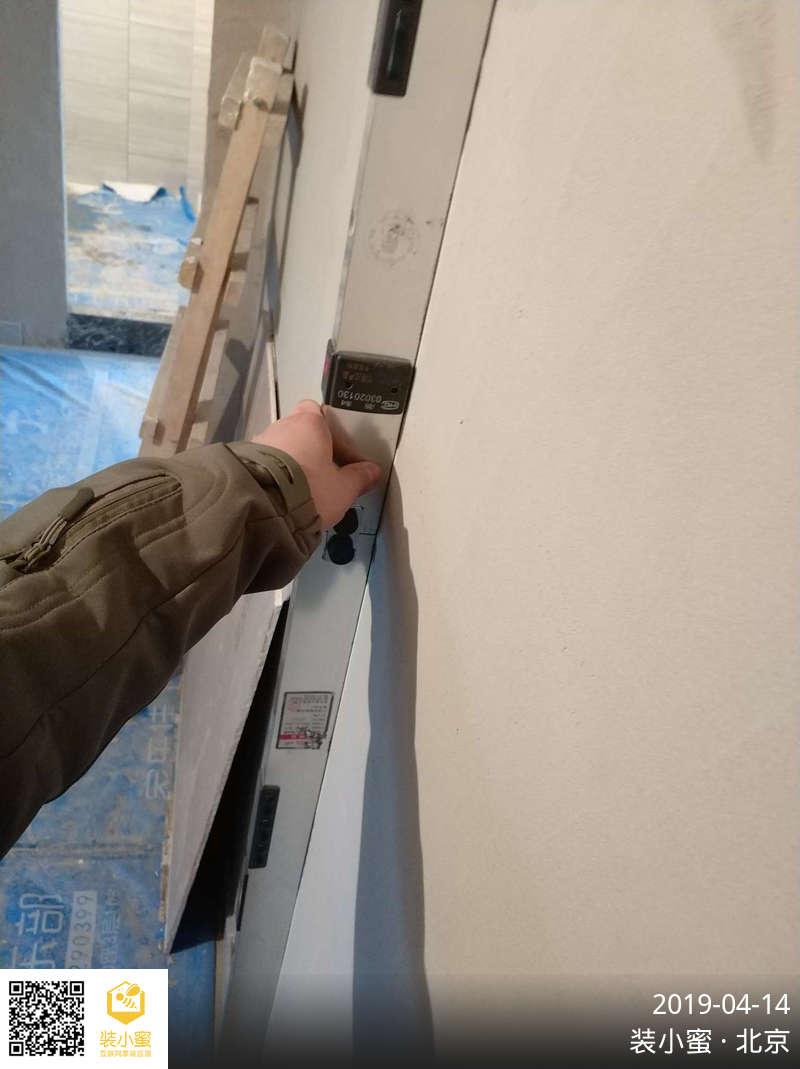

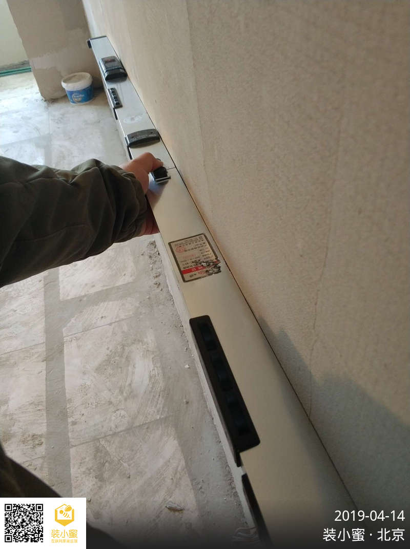

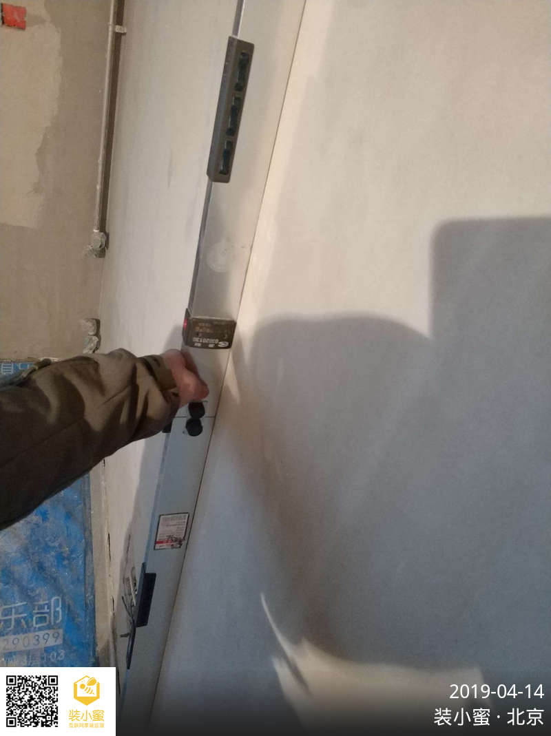

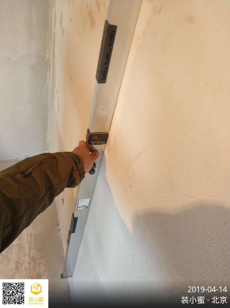

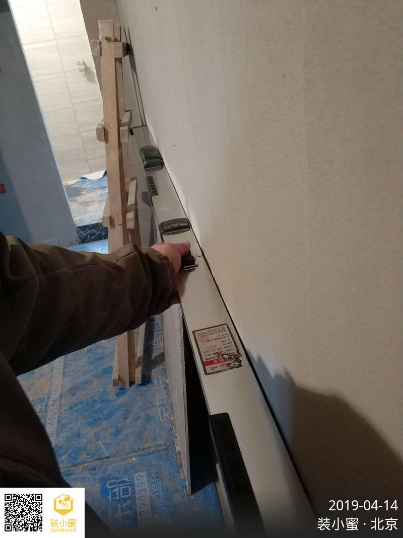

今天上门检查石膏找平。使用自带的靠尺检查,通过横向、纵向、斜向的查看,石膏找平的平整度误差控制在了3毫米以下的合理范围。
下次工作为油工底漆检查,在下次上门期间,如有问题请及时联系我。
——来自装小蜜监理 关鑫
石膏(墙尼)找平平整检查,可进行下一道施工

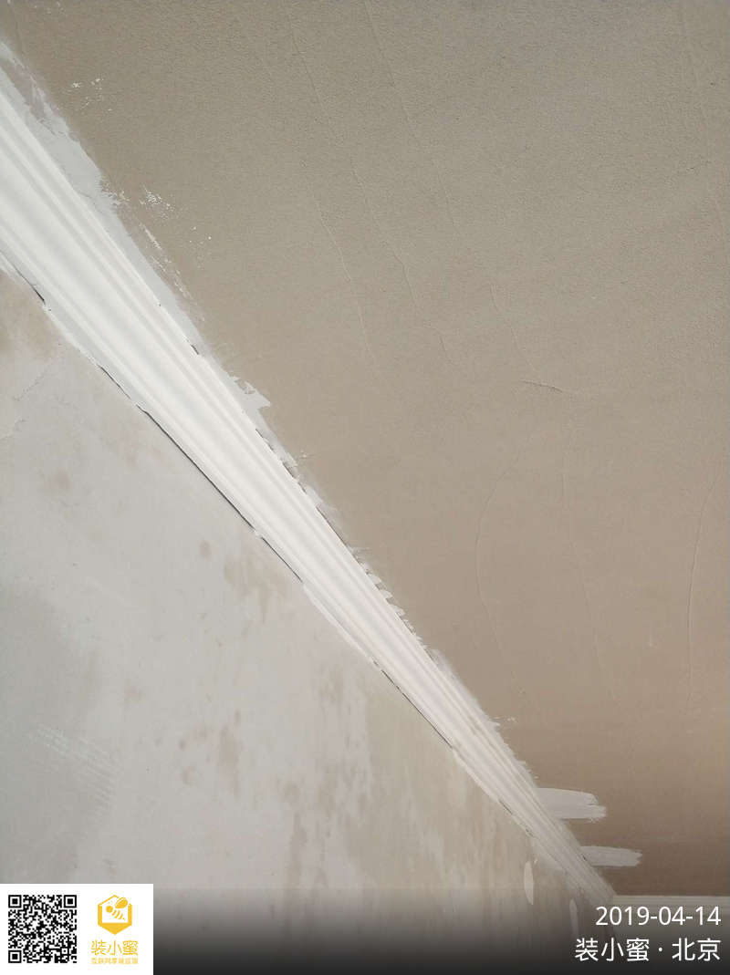

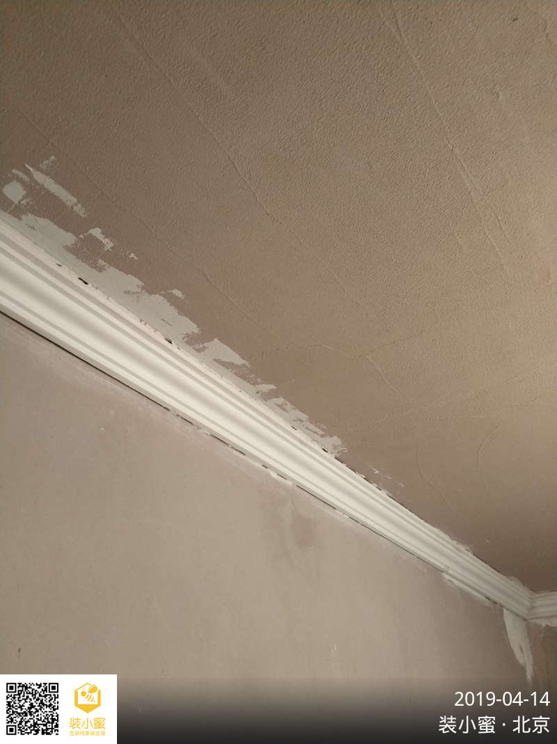

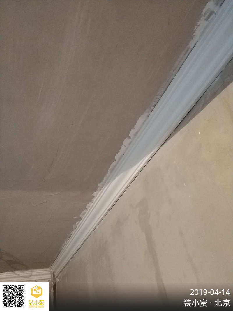

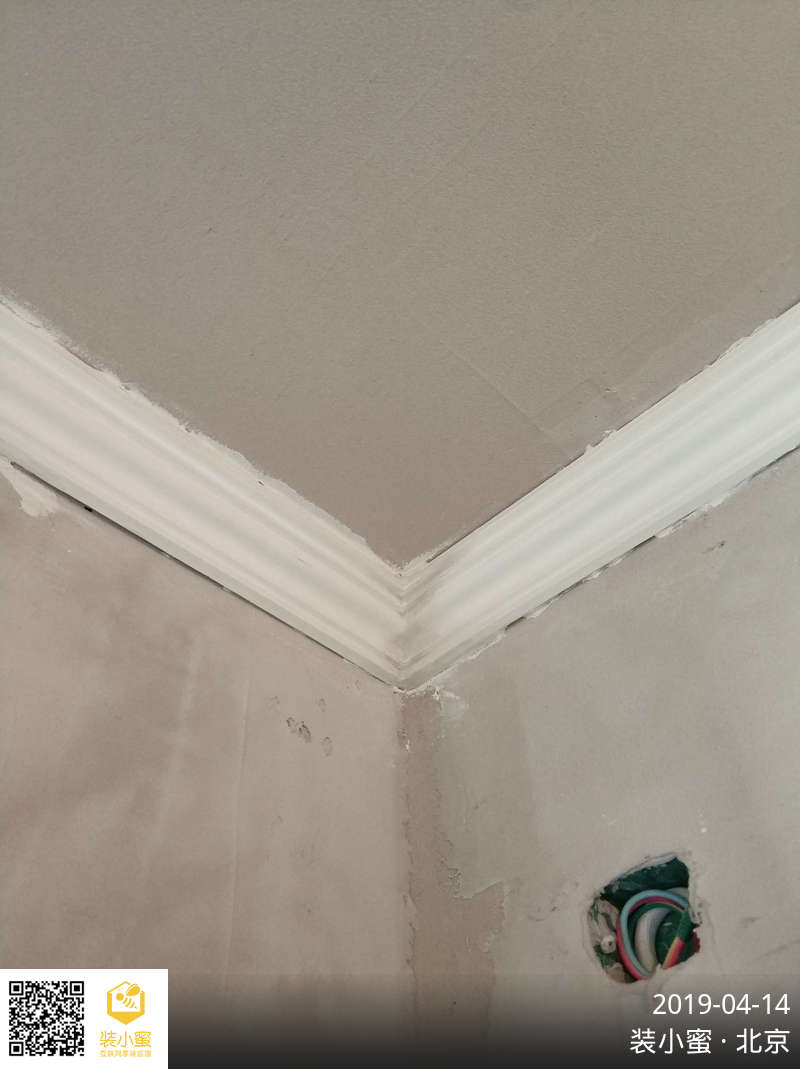

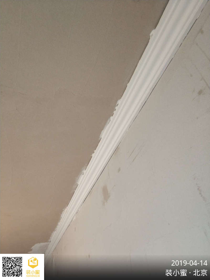

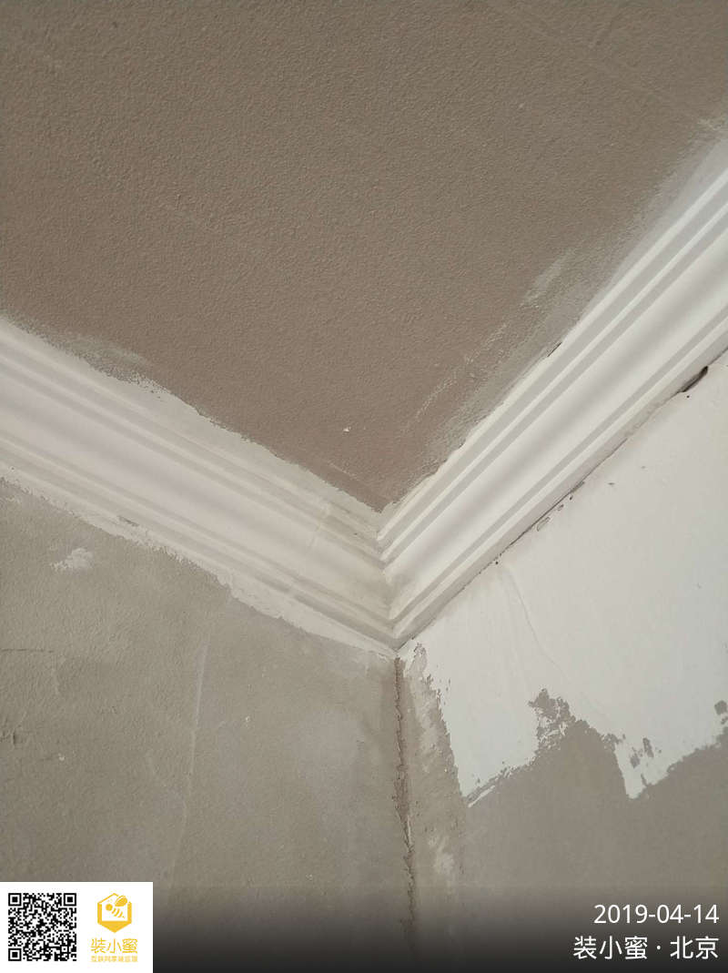

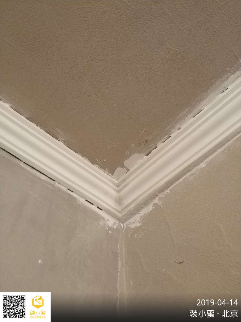

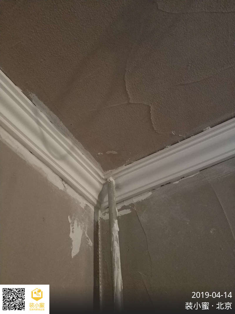

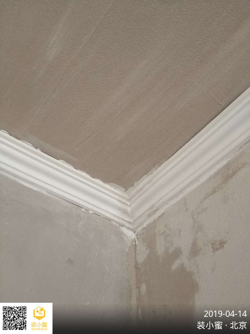

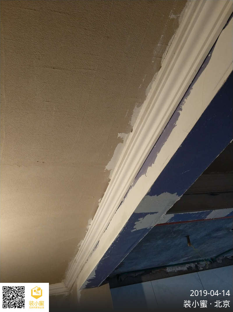

石膏线条安装牢固、平直
拼接接口平整,造型及花纹对应
