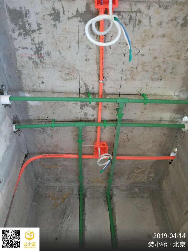

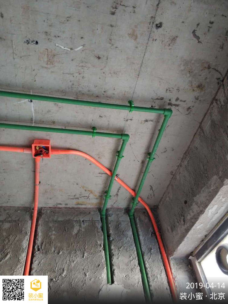

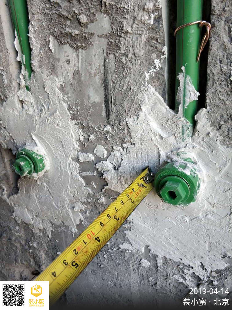

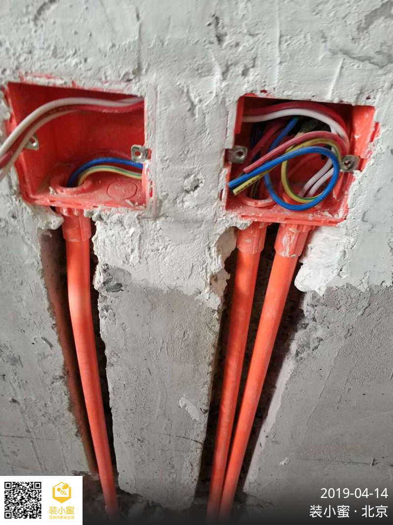

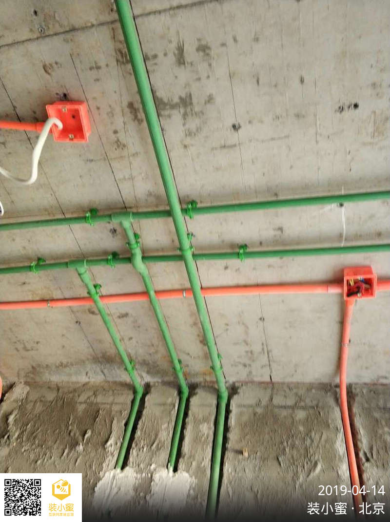

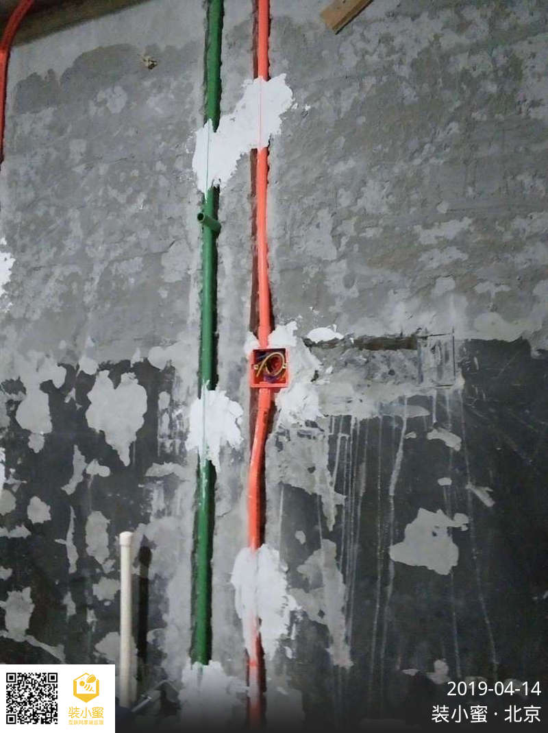

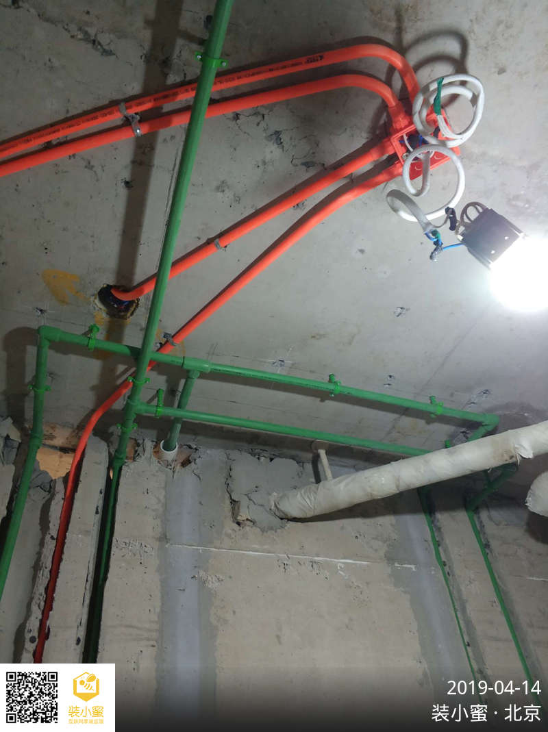

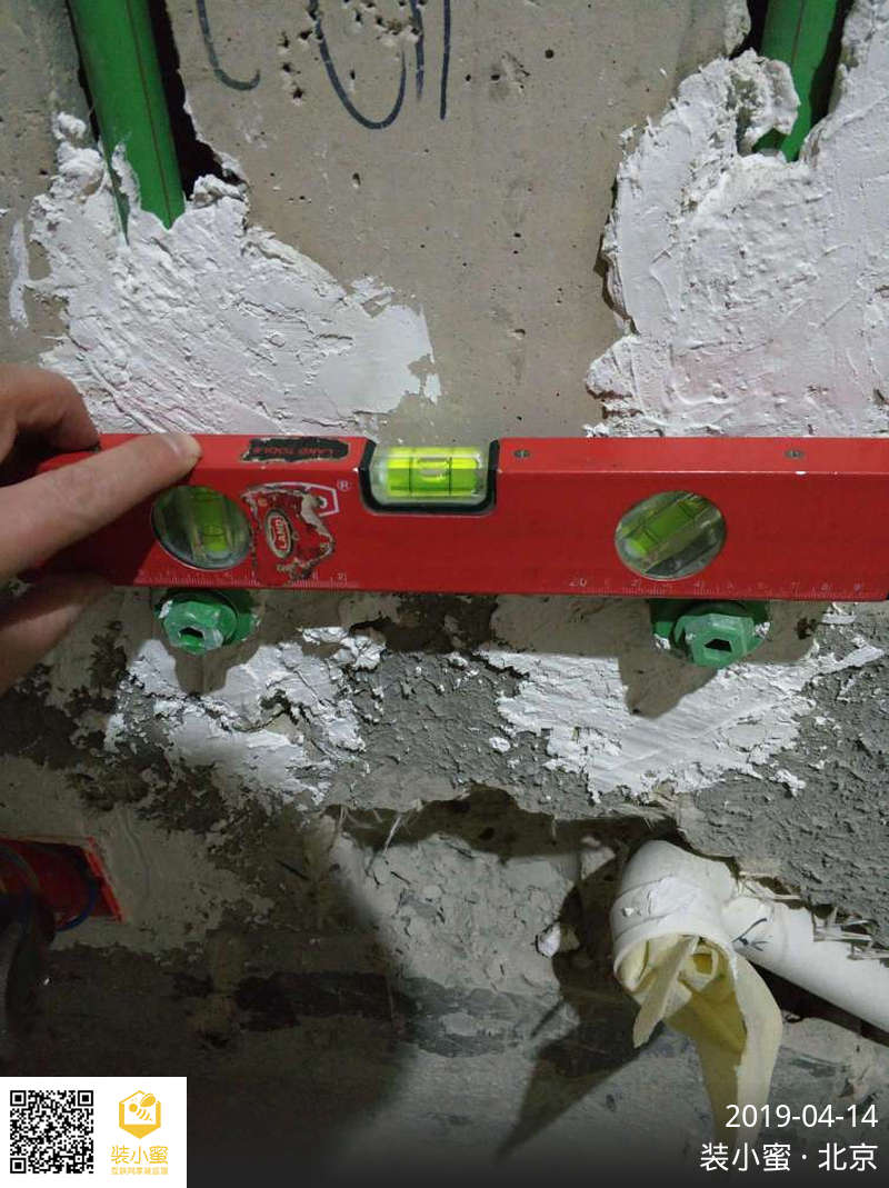

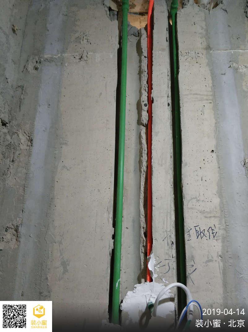

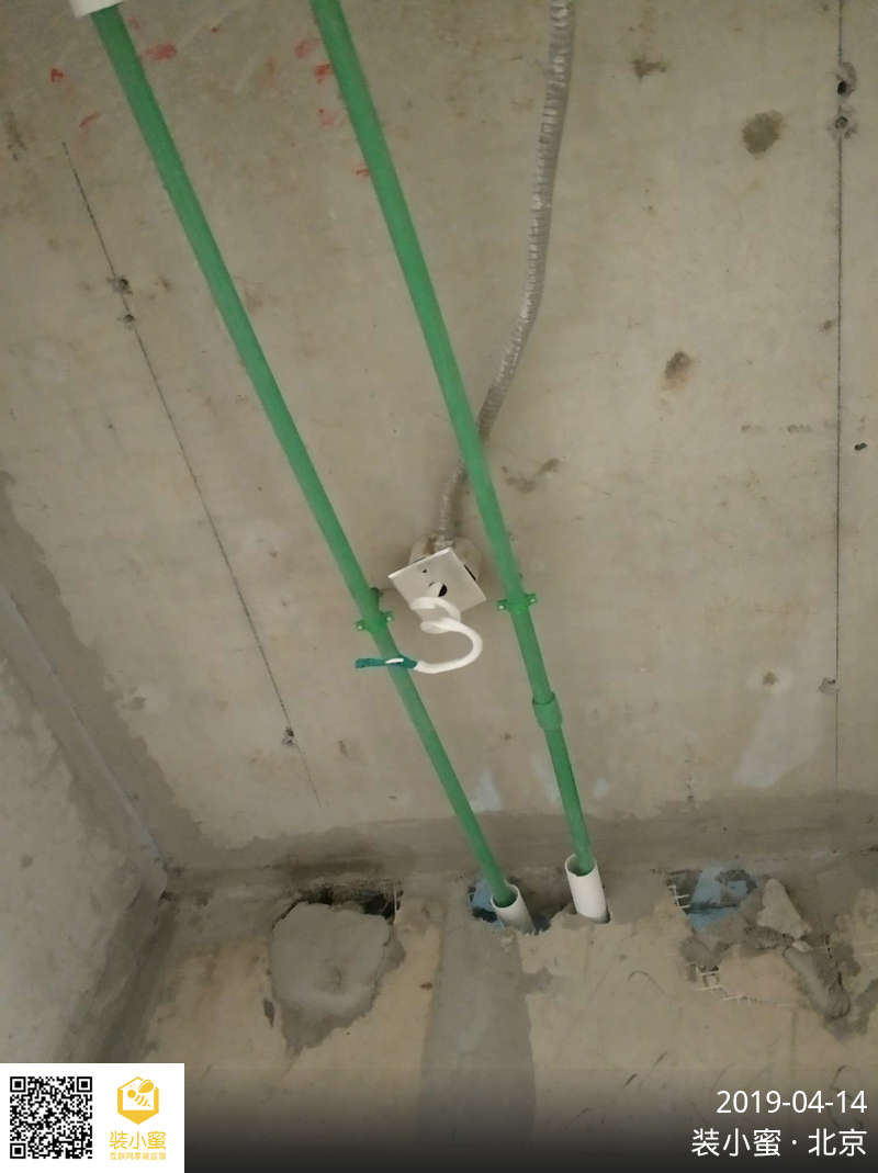

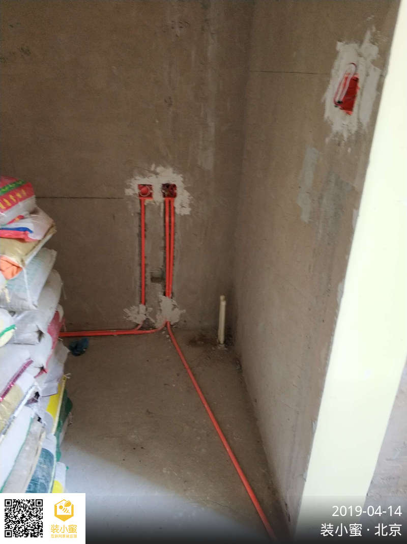

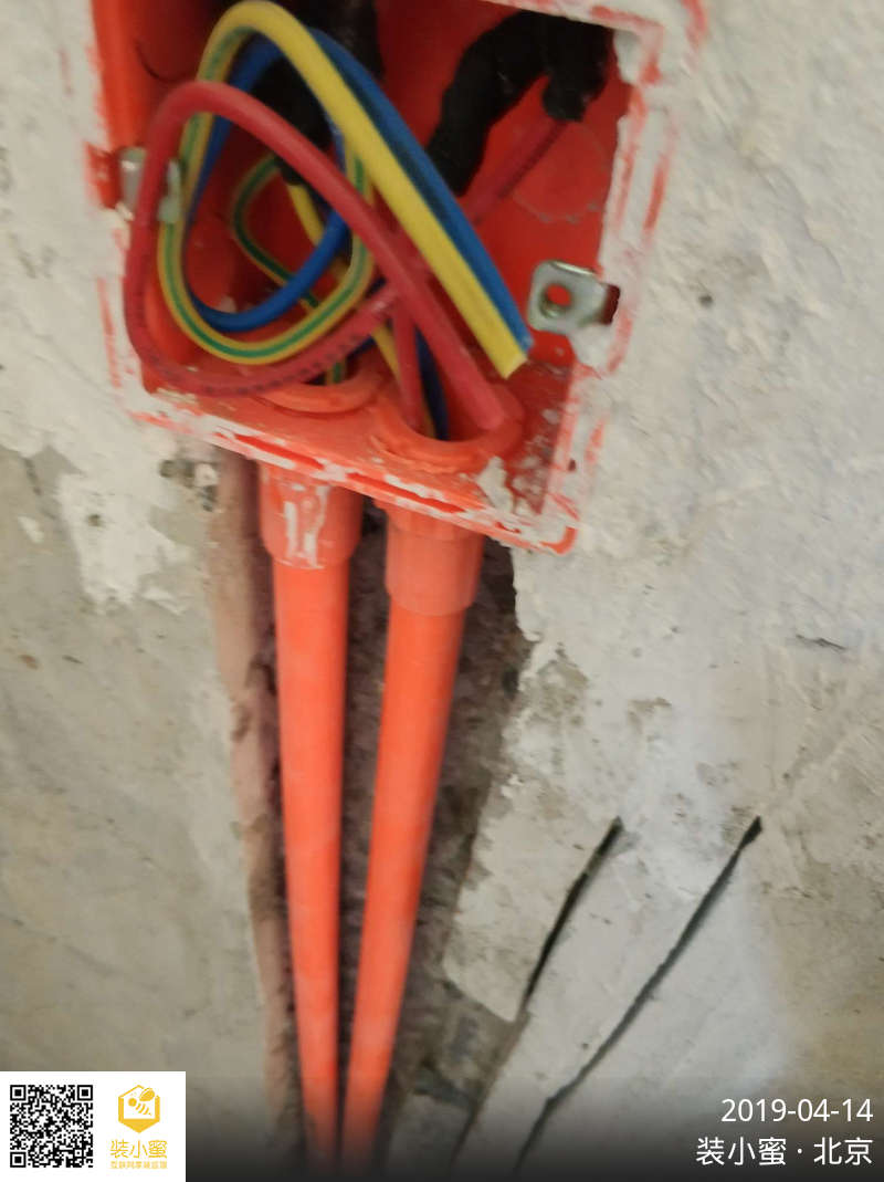

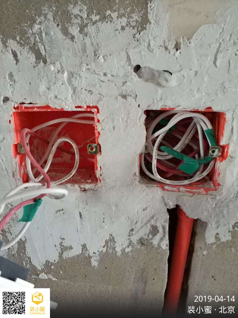

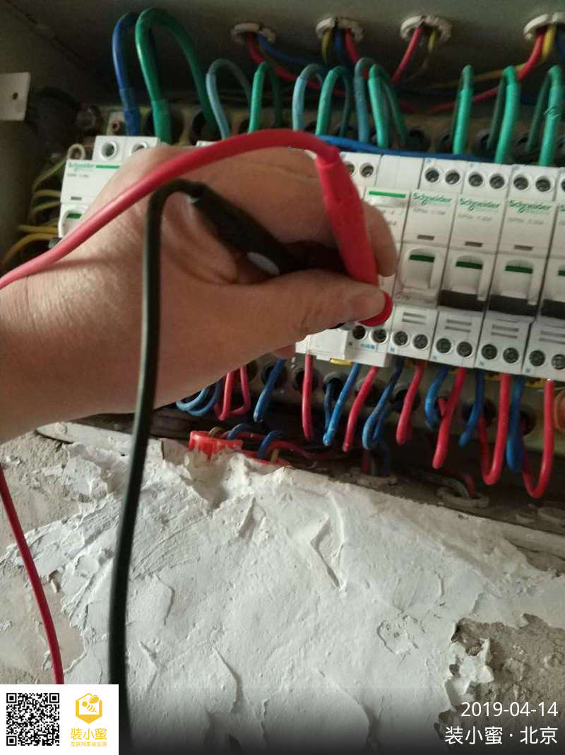

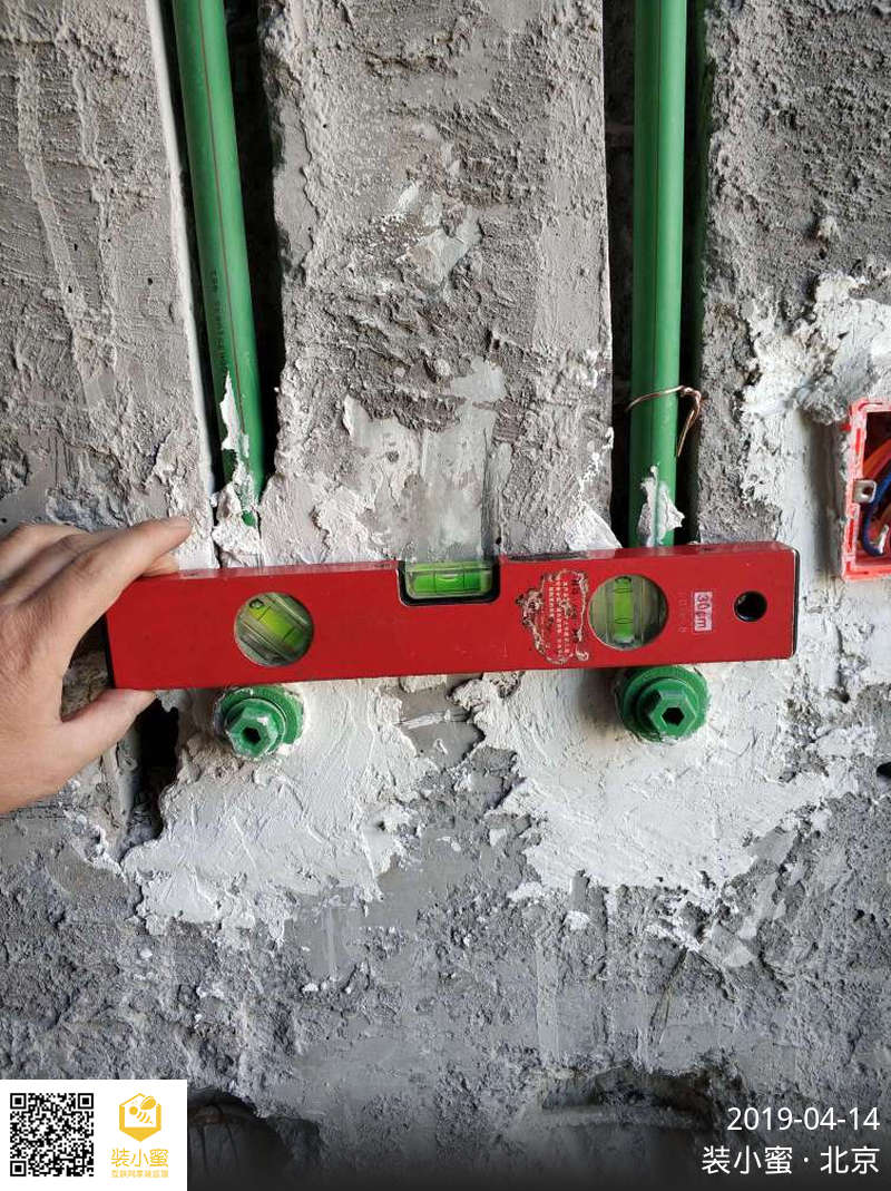

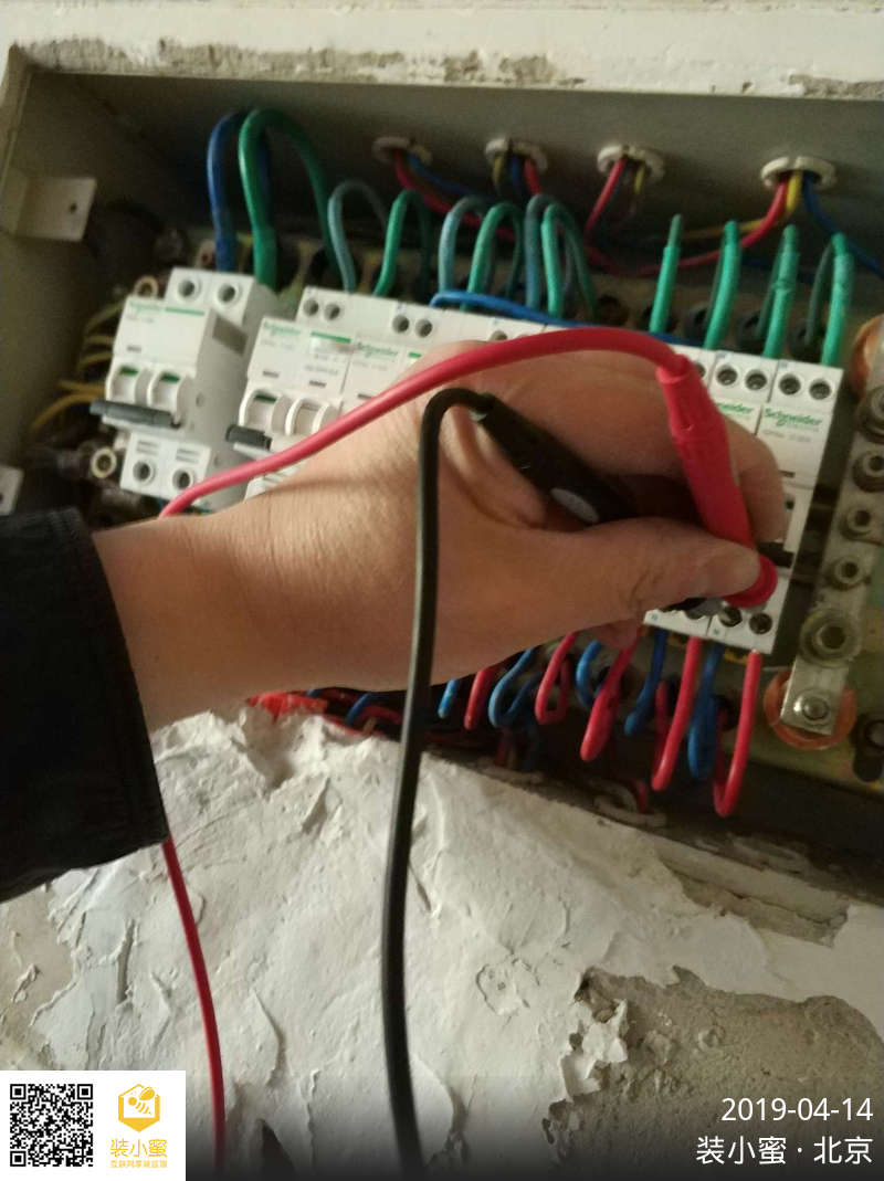

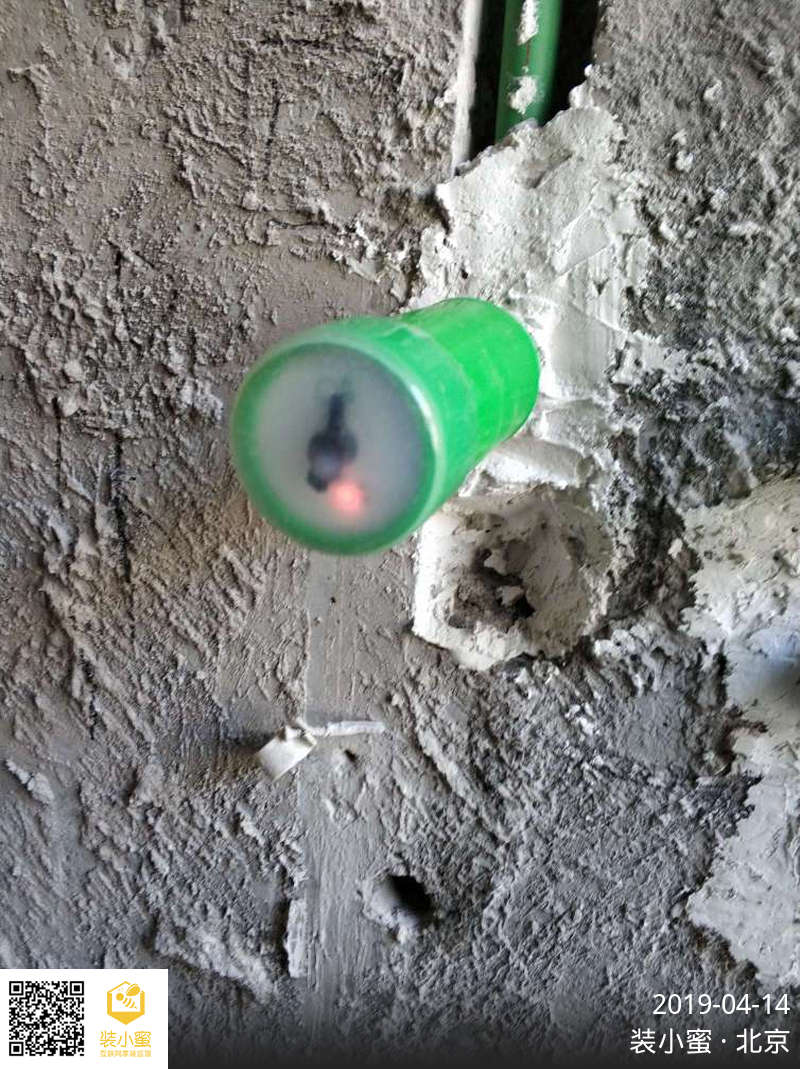

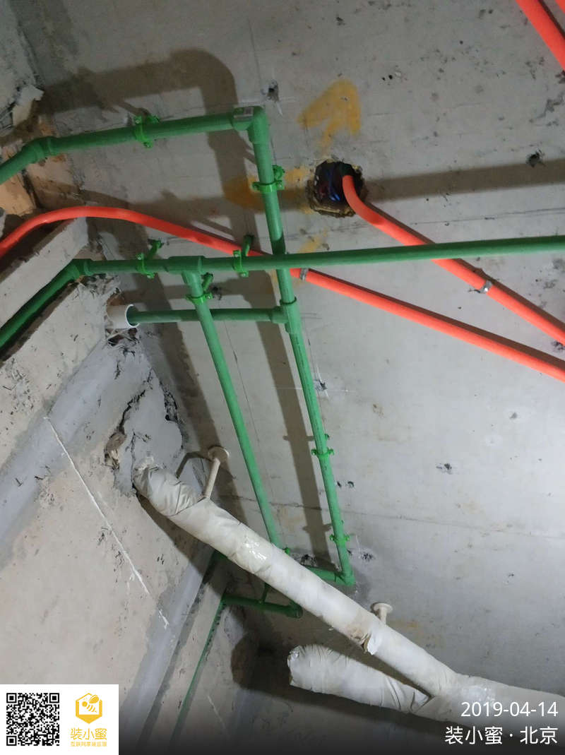

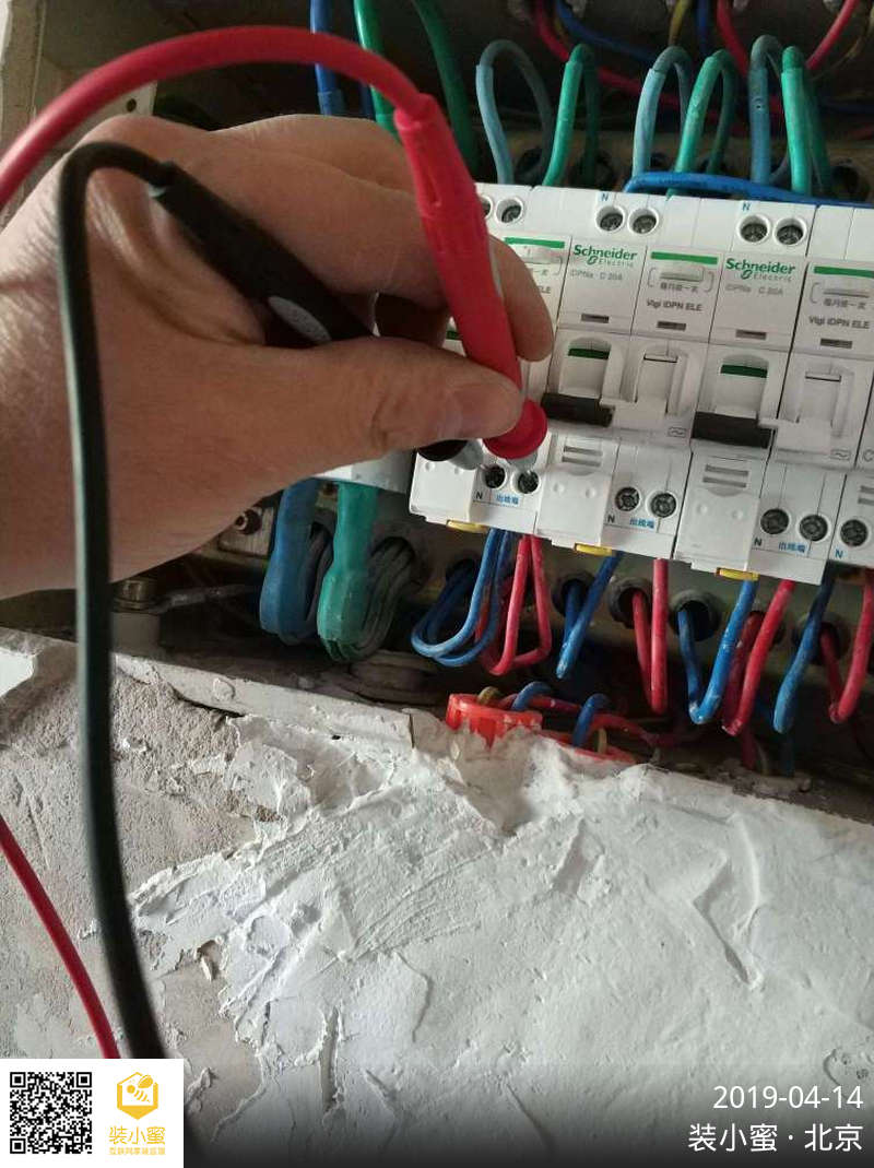

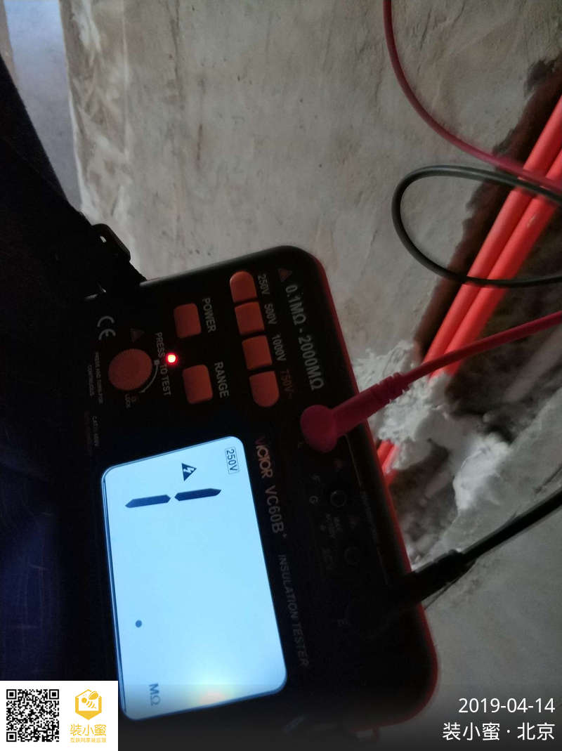

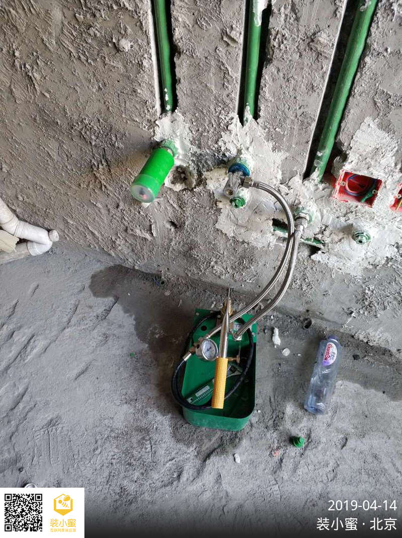

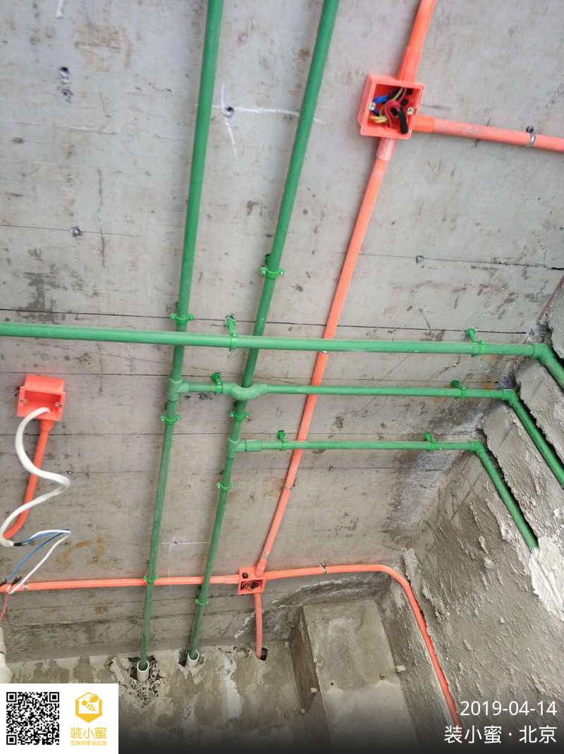

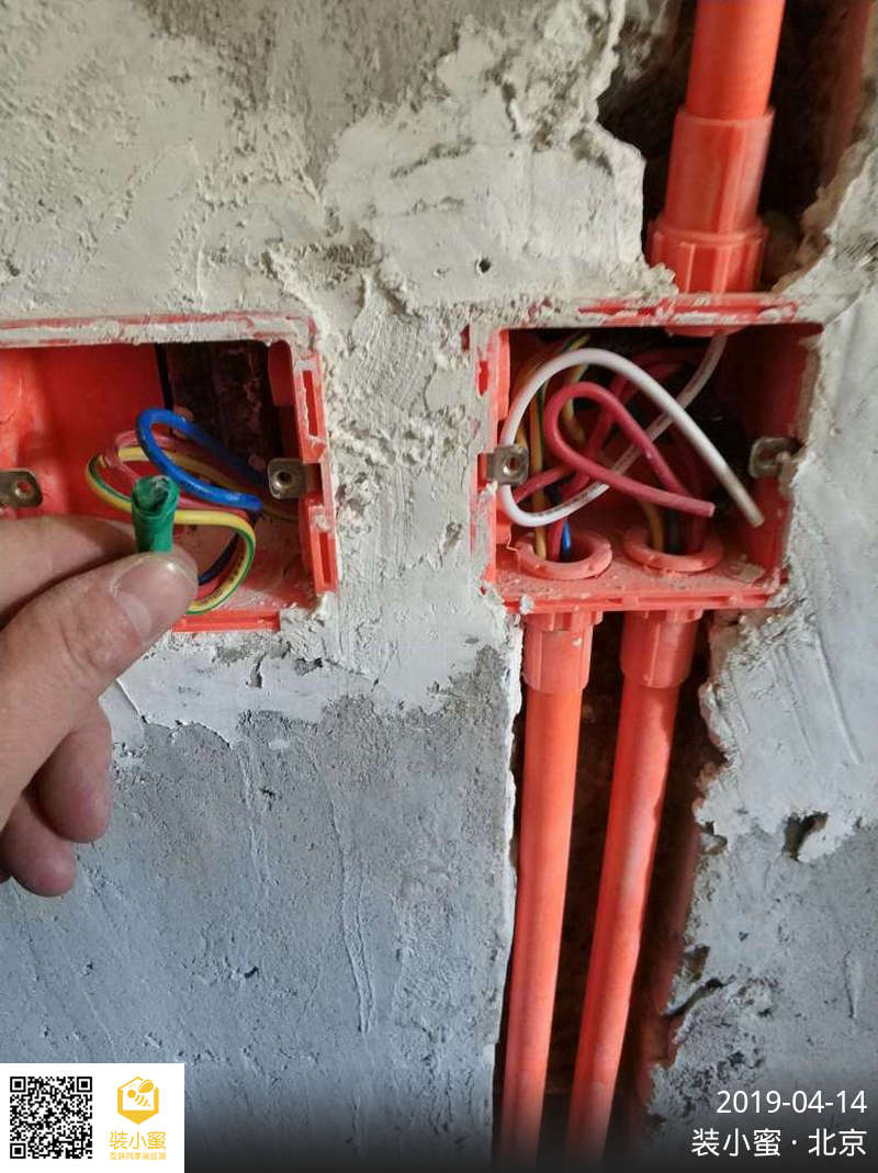

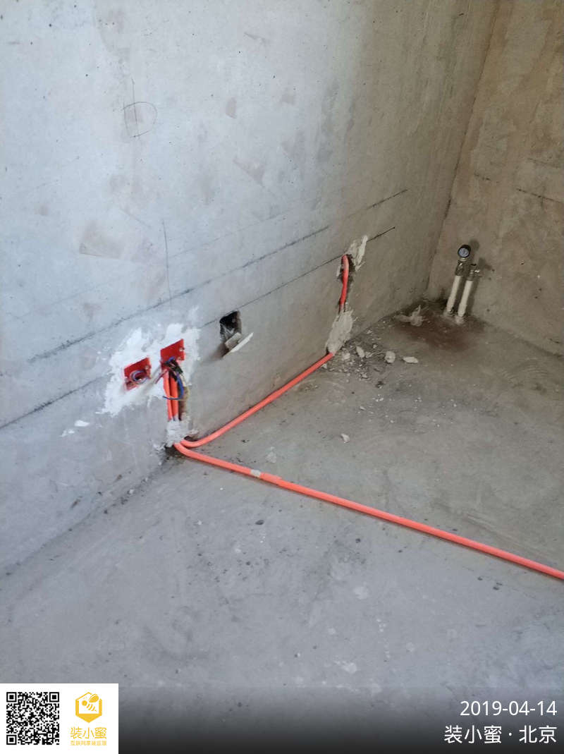

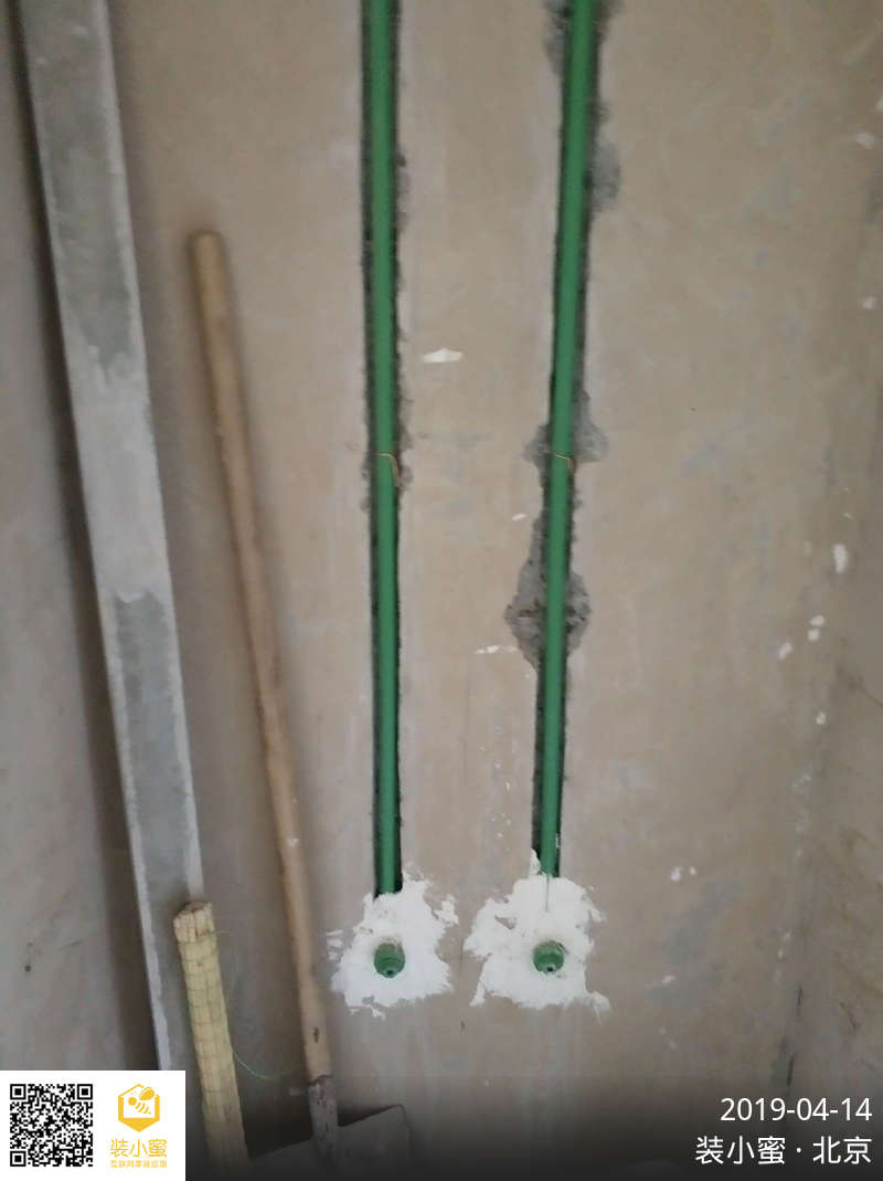

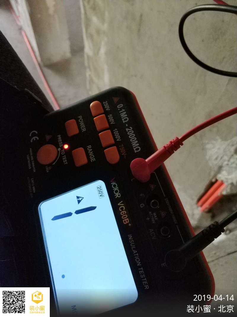

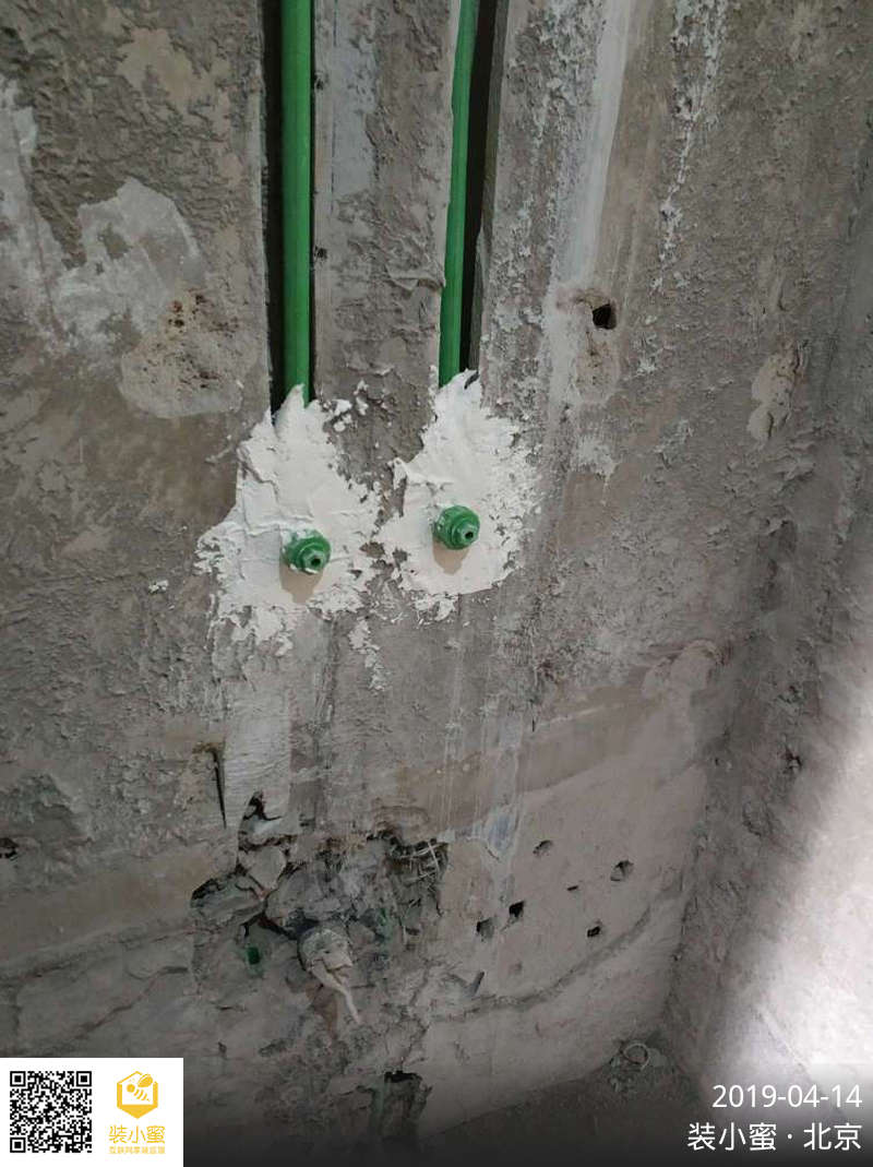

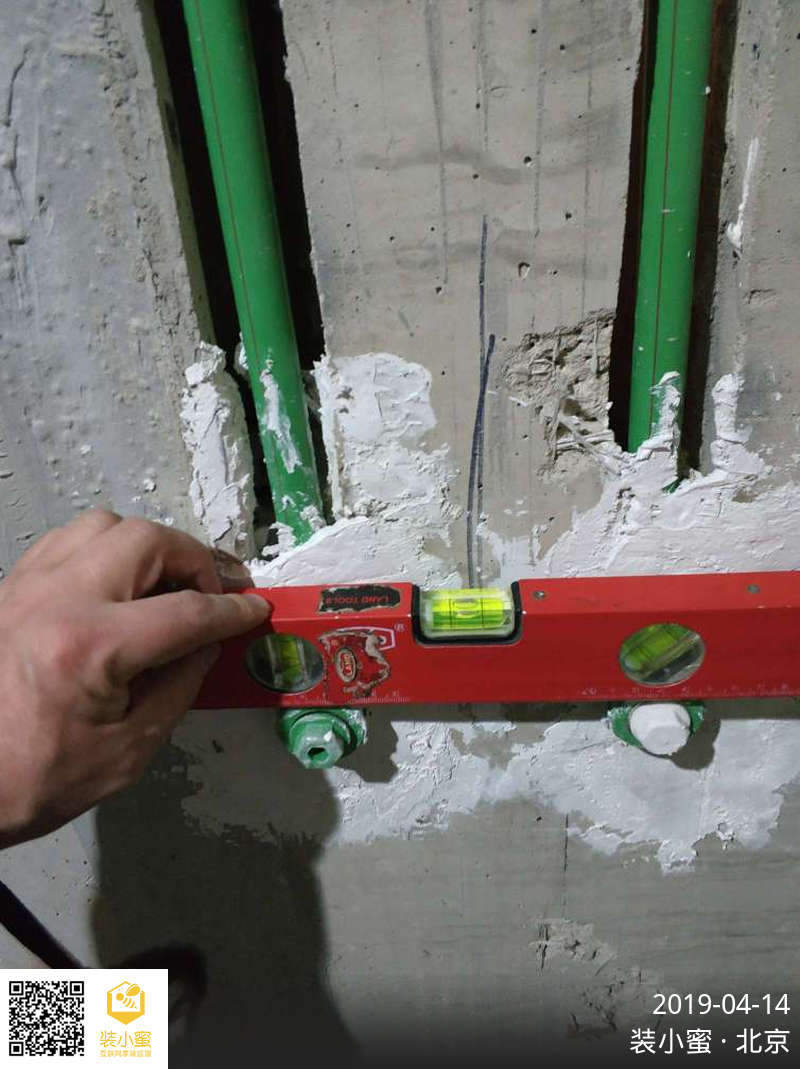

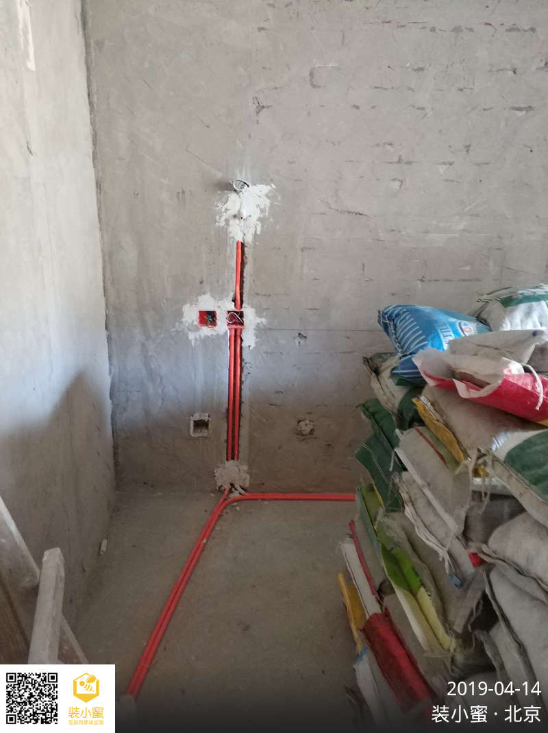

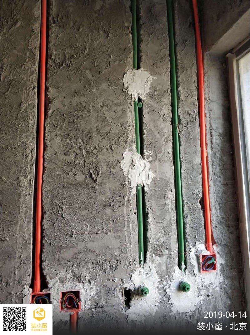

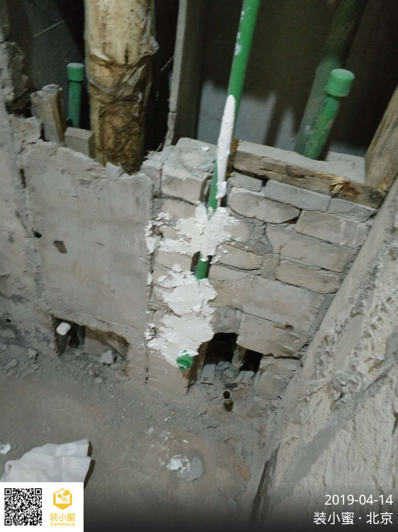

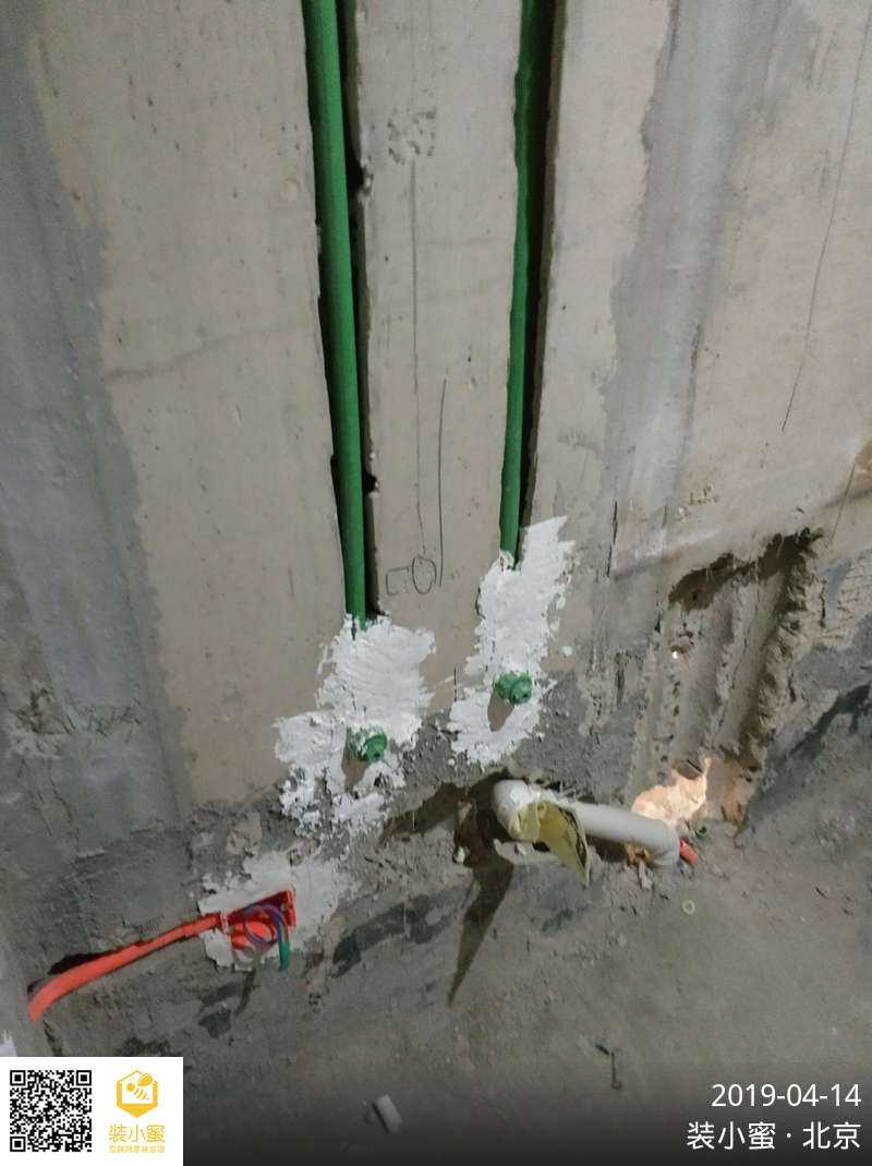

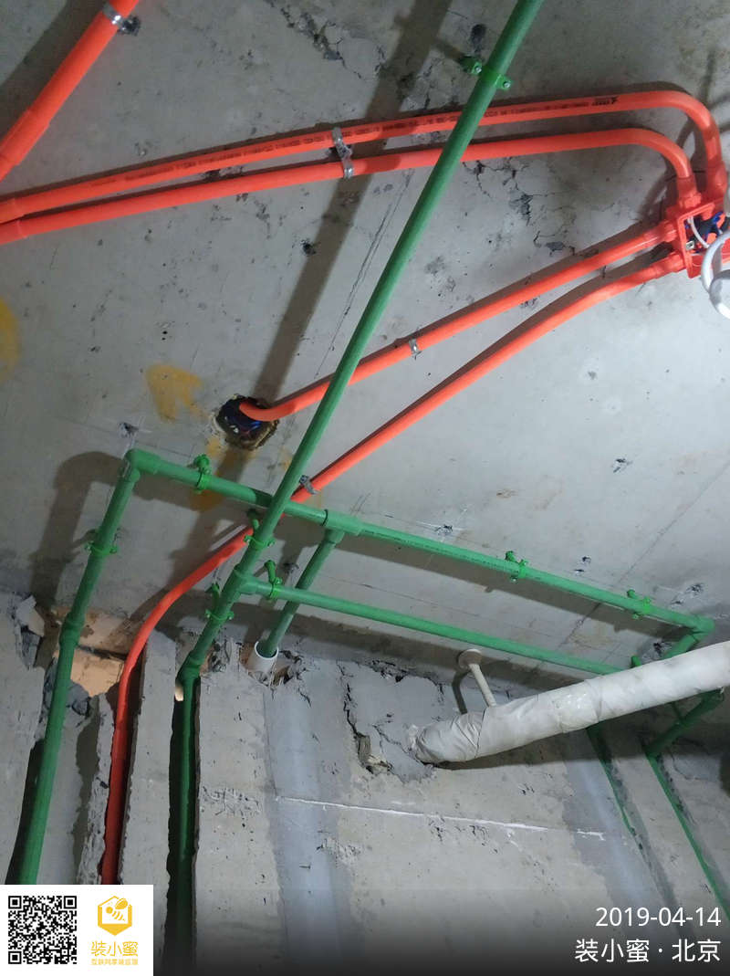

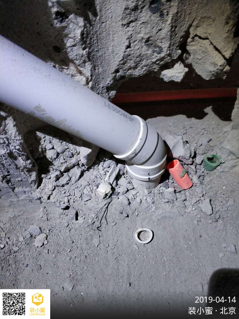

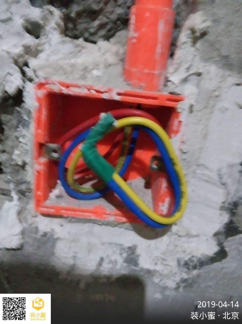

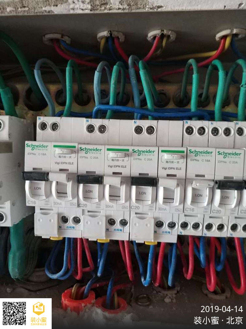

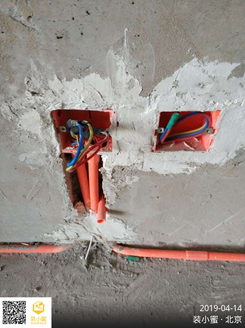

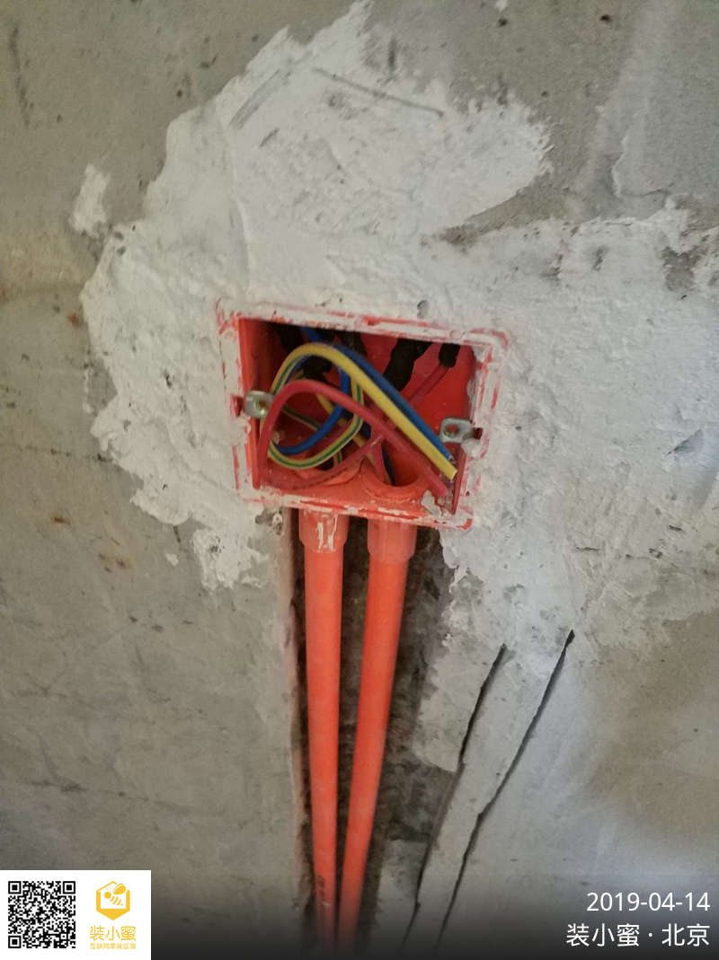

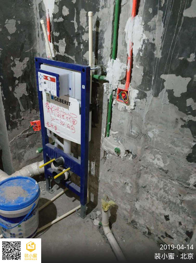

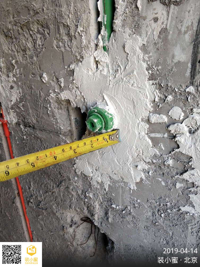

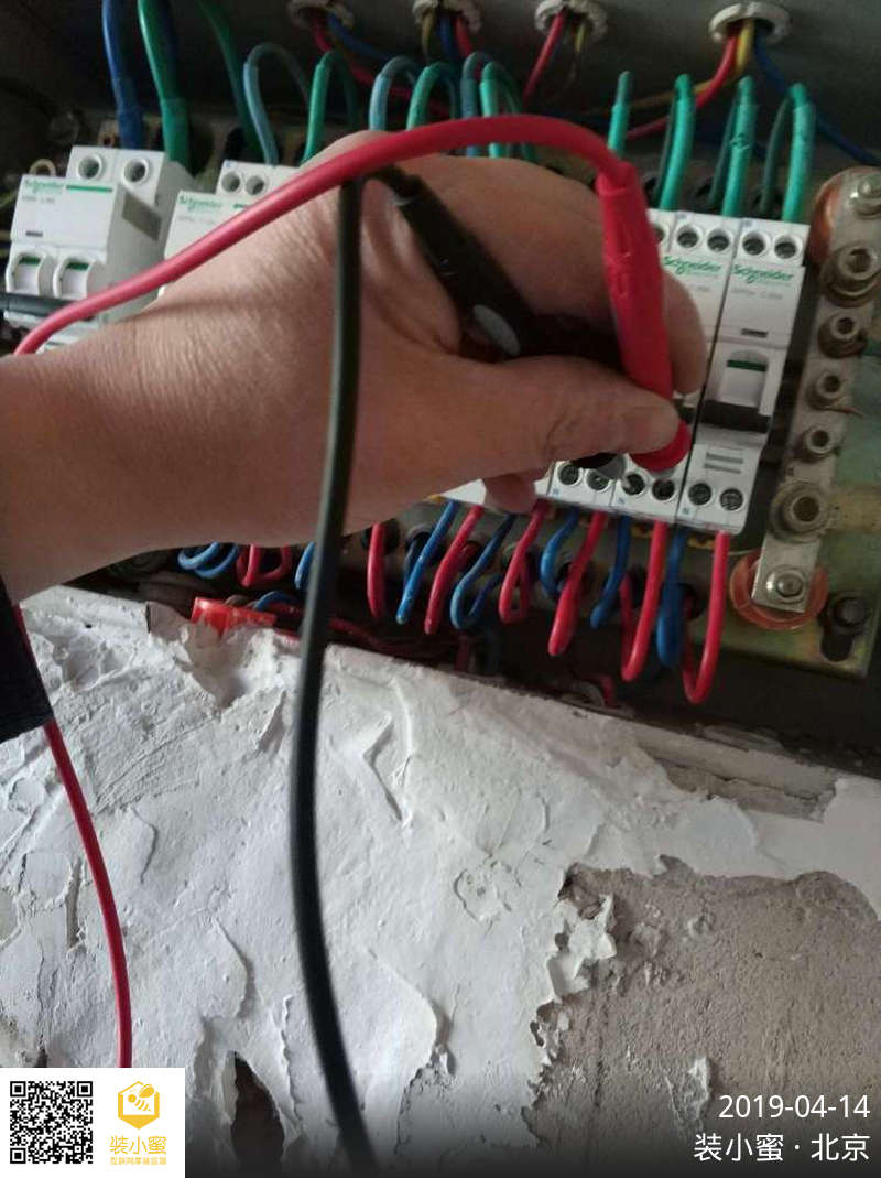

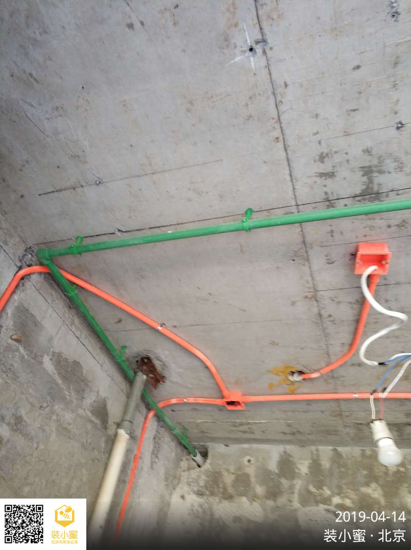

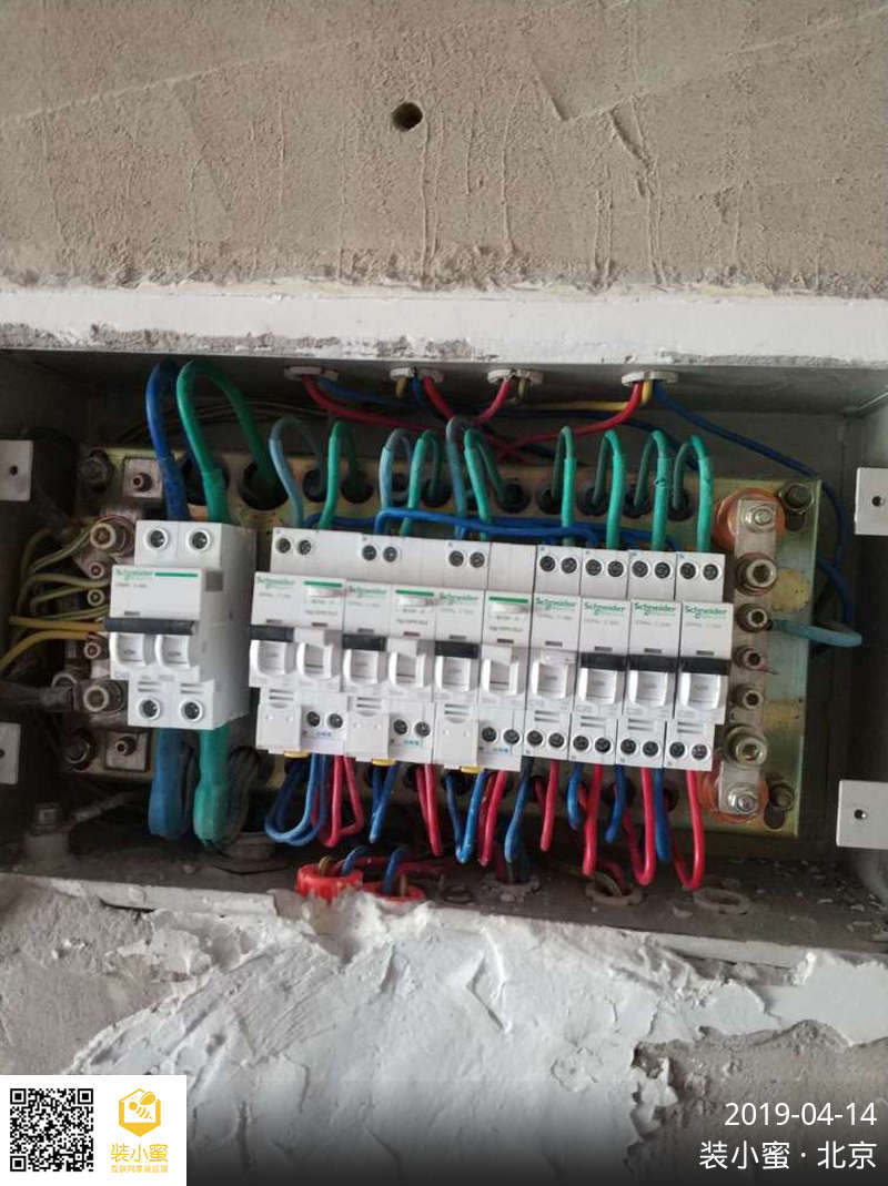

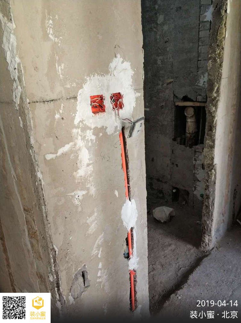

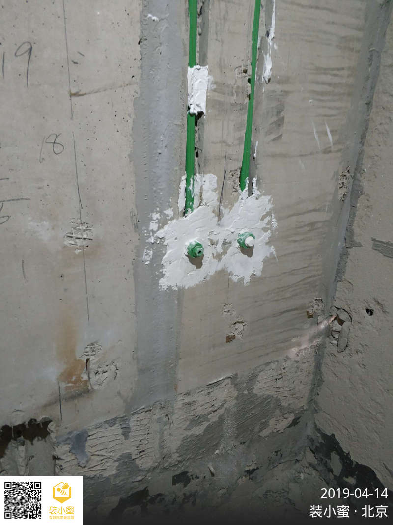

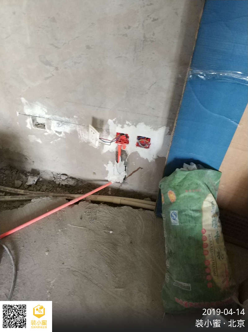

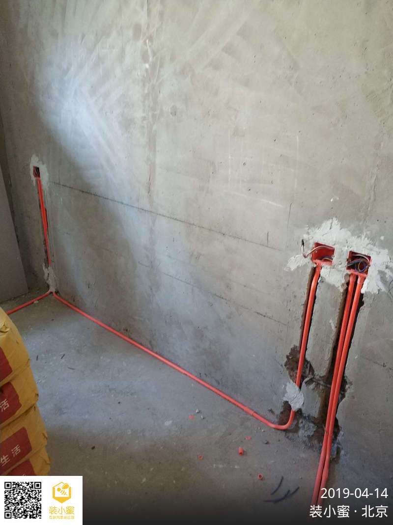

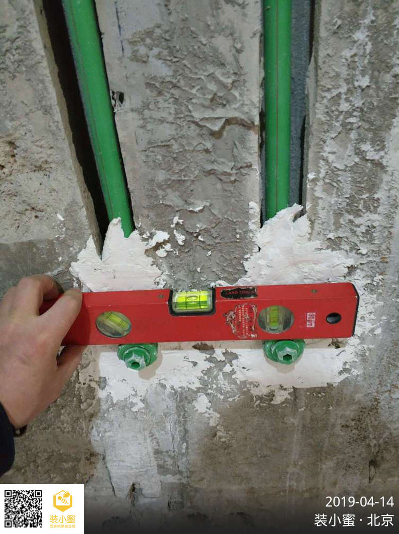

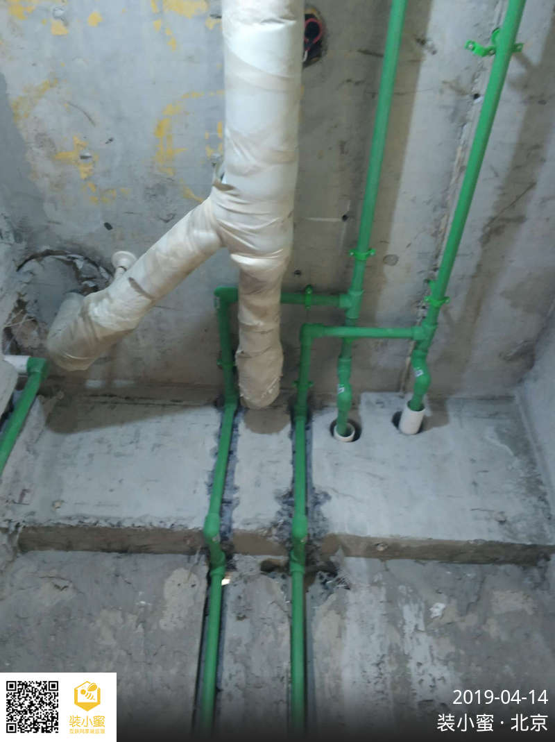

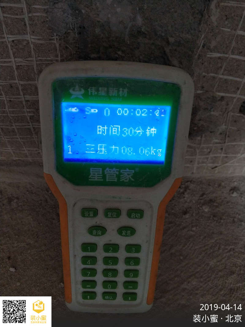

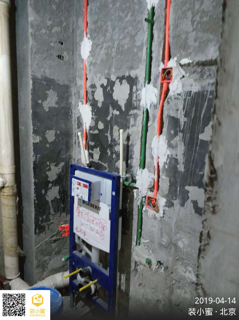

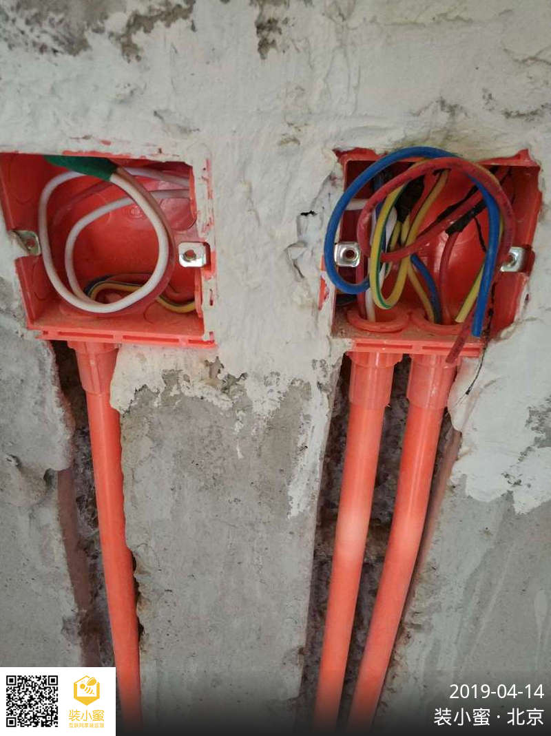

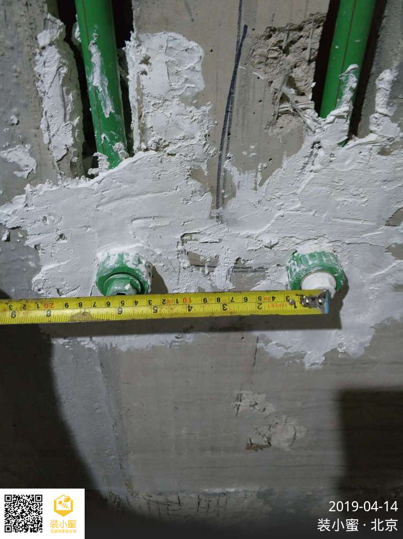

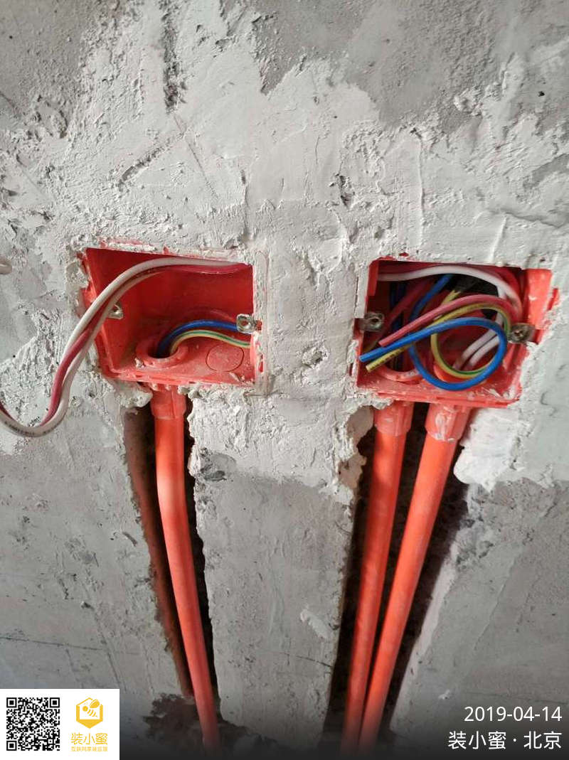

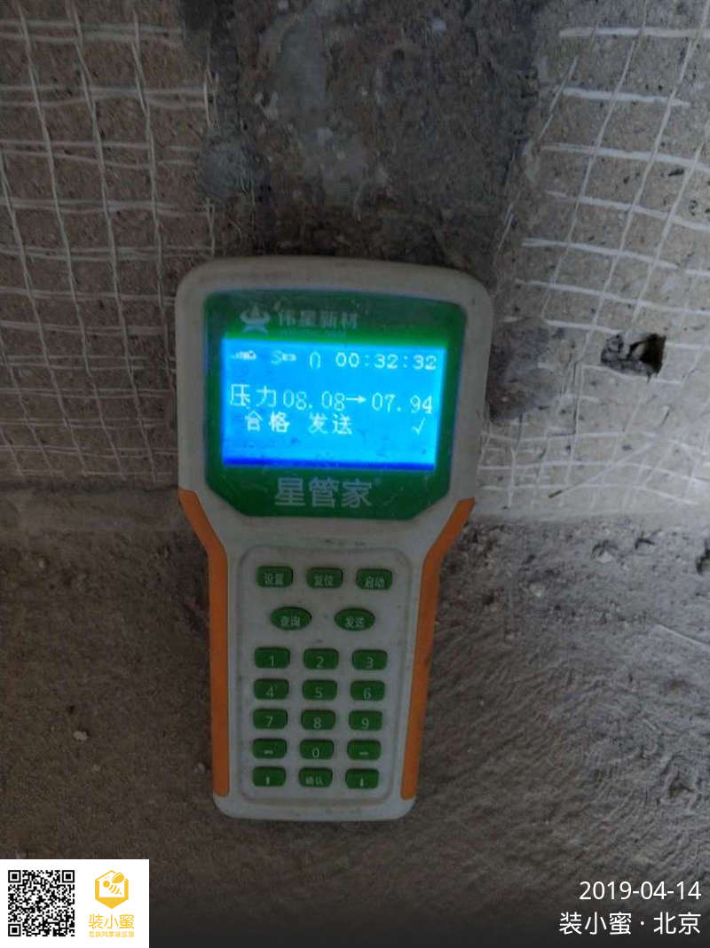

目前水电隐蔽施工已完成,插座及开关线路布线合理,线色分明,红色线为火线,蓝色为零钱,双色线为地线,白色线为控制线符合要求;线管穿线合理,导线与断路器匹配符合要求,导线绝缘性能检测符合要求;厨卫符合电上水下的要求,电管完整无外漏导线,管卡固定间距符合要求,给水管道固定牢固与各接口无渗漏现象,混水阀间距150mm且水平,水管伟星打压合格,质保卡已给客户,符合要求

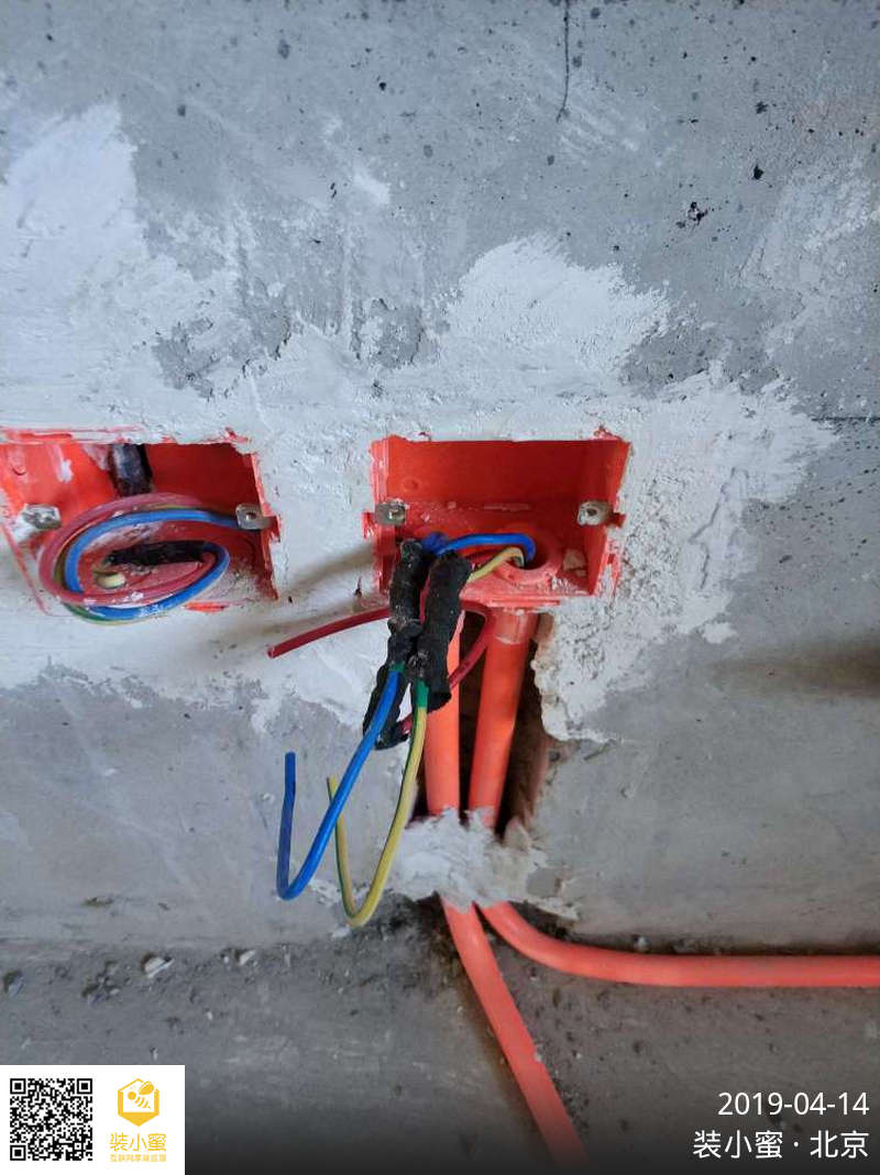

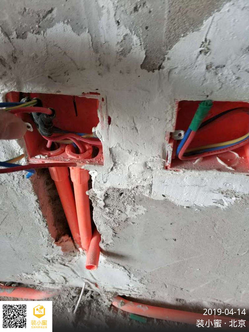

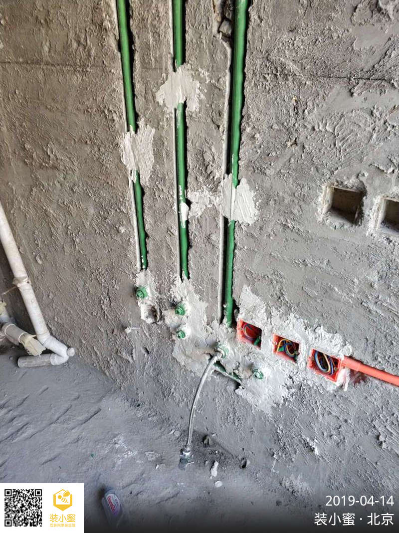

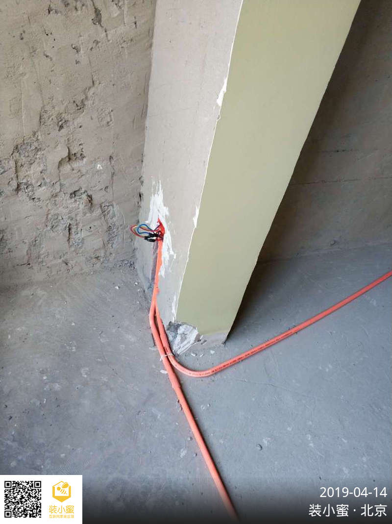

①客厅电线管脱接,接口处需刷胶固定。

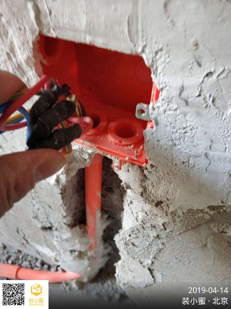

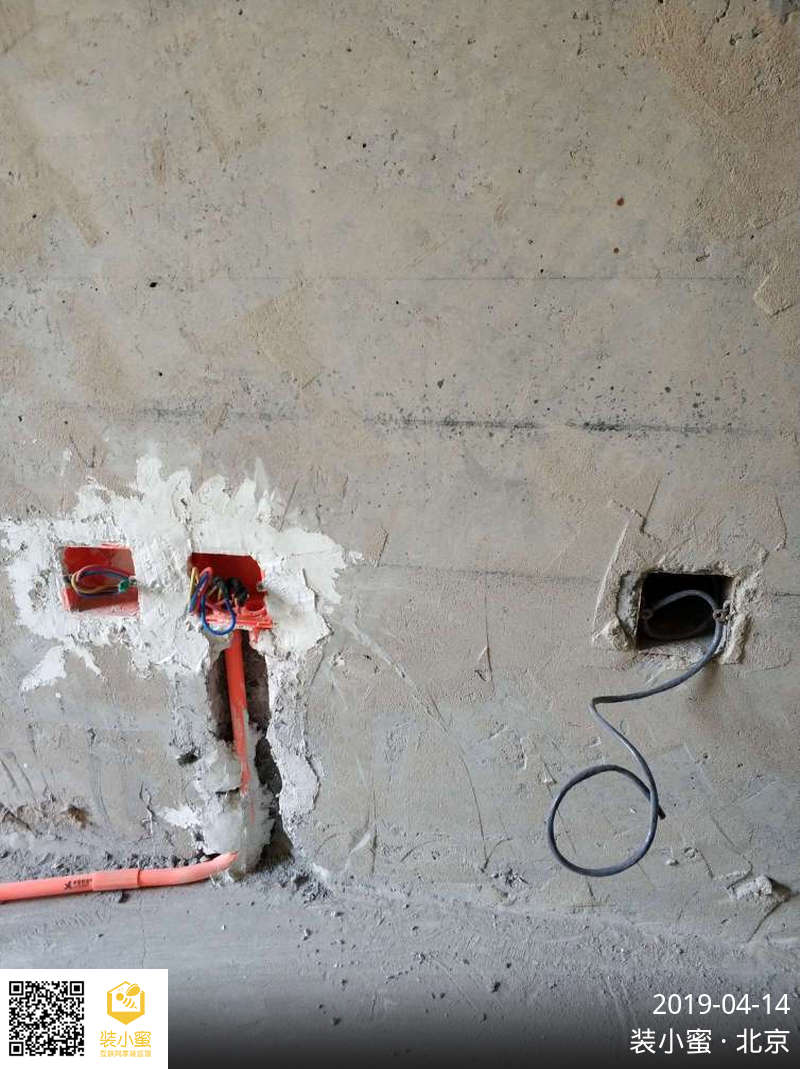

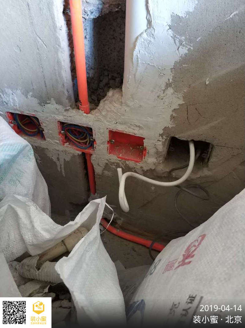

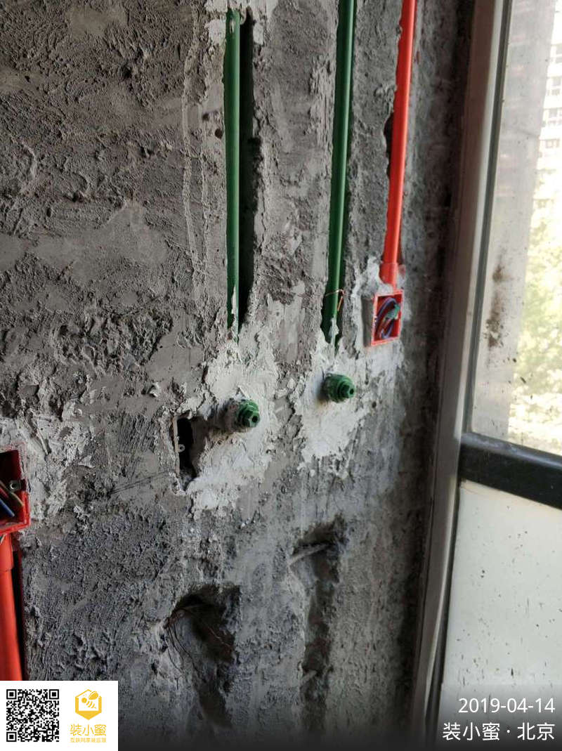

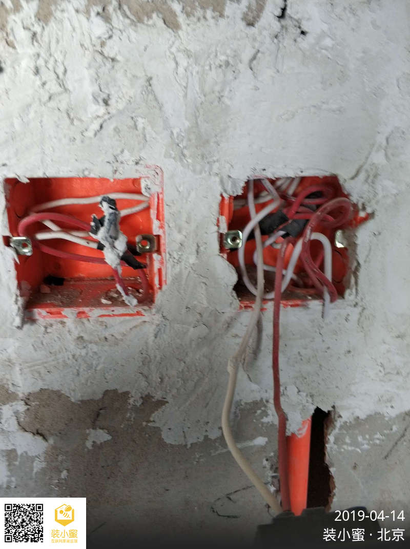

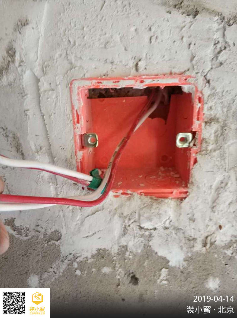

②厨房及卧室电线底盒内钢筋需做绝缘处理。

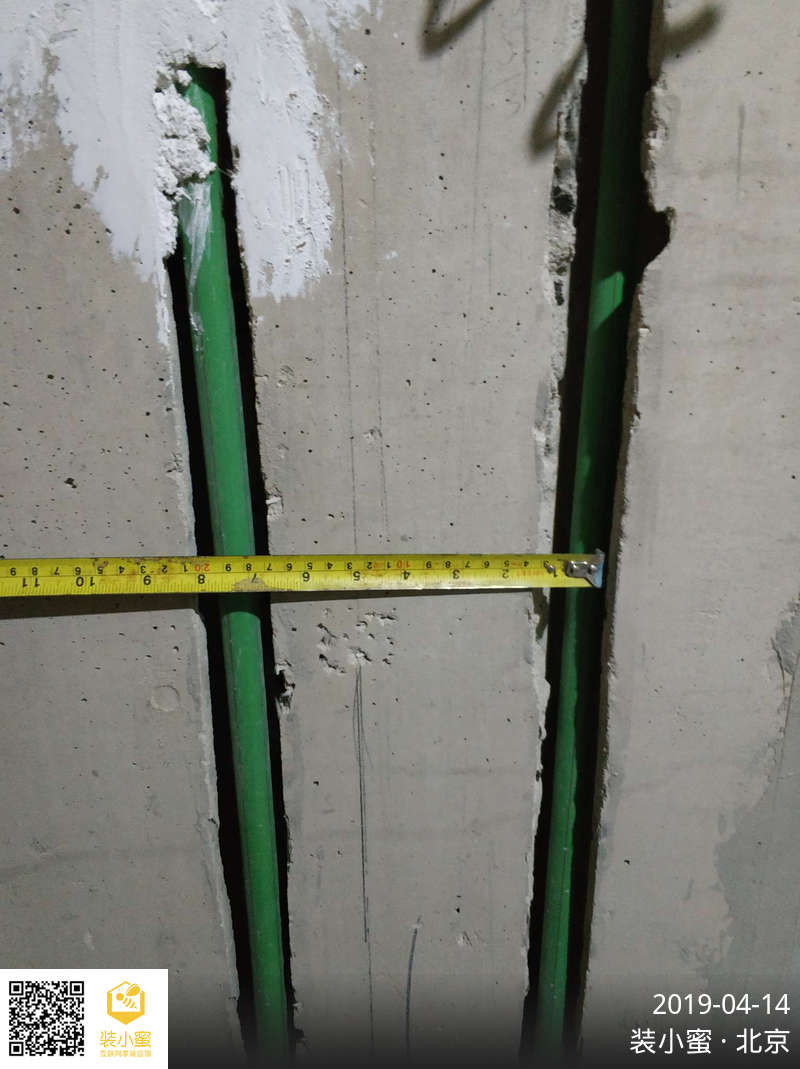

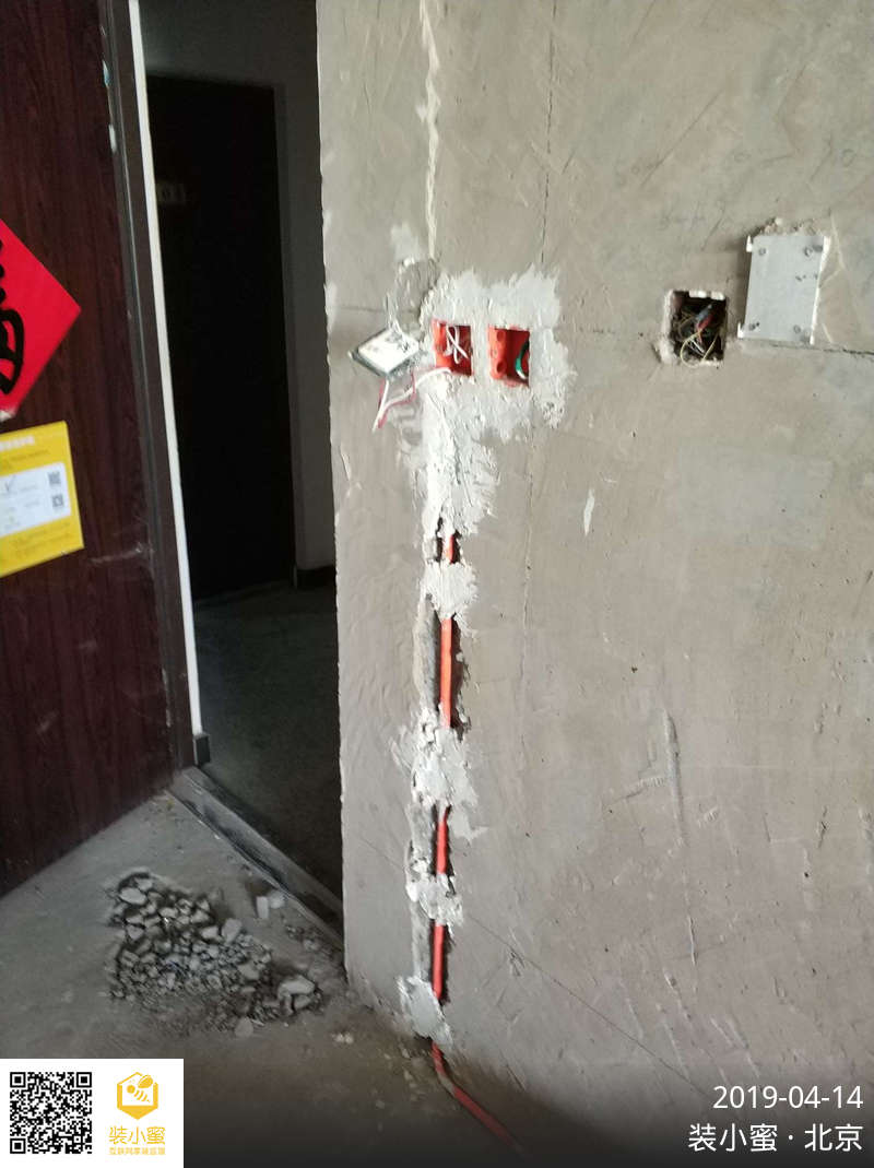

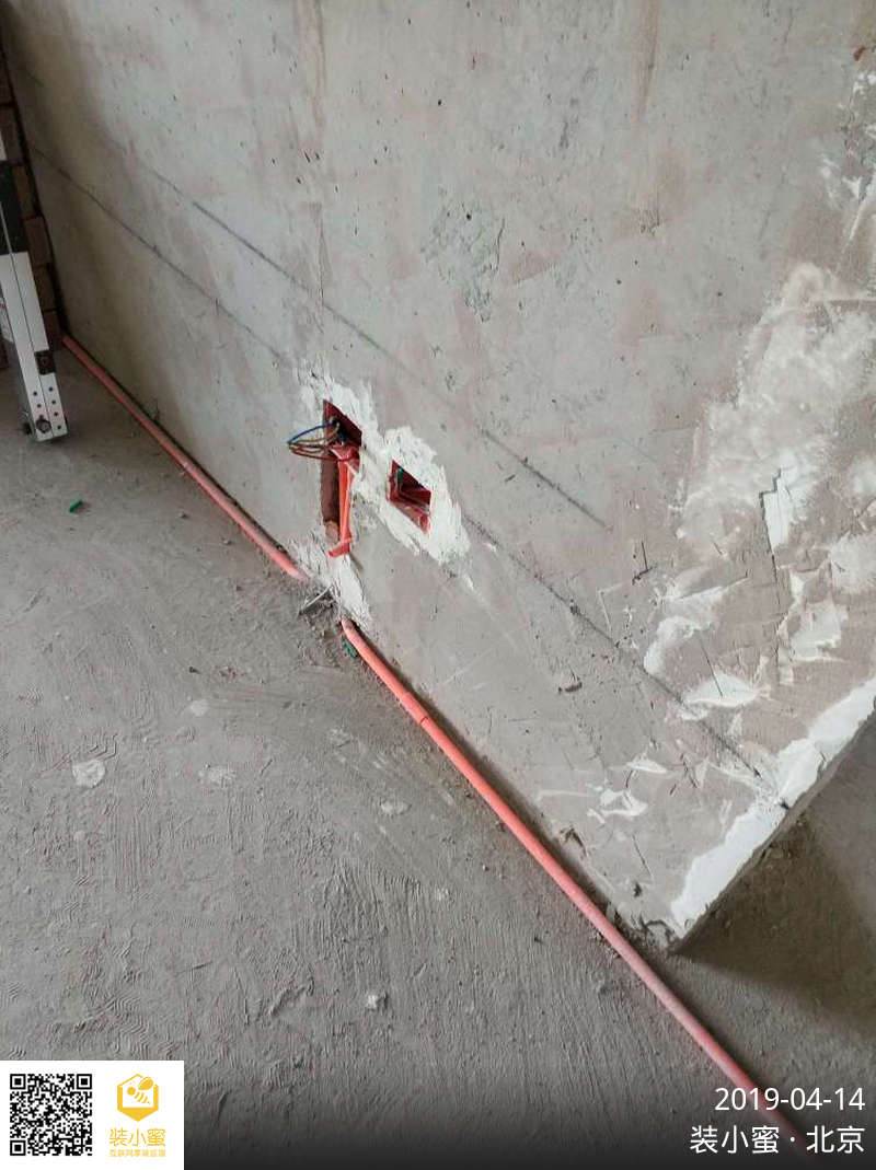

③地面线管需固定,主卫墙面横槽超出正常范围。
④主给水管由于阀门关不严未打压测试,需打压。
为防止施工中碰坏地面线管,建议地面线管用水泥砂浆做护坡,来保护线管。洗漱间墙面石膏层需铲干净。

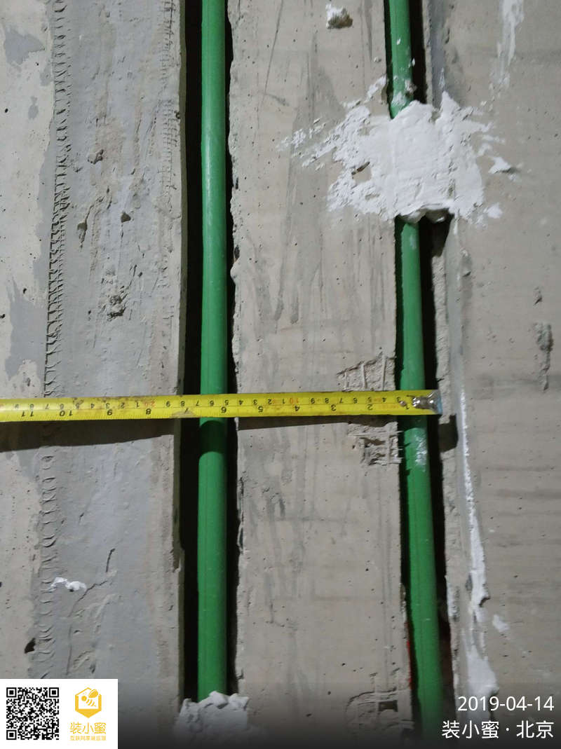

开设墙面横槽,符合技术交底要求
开设墙面横槽,符合技术交底要求

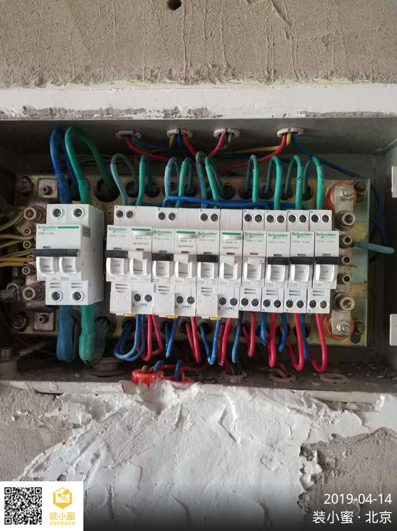

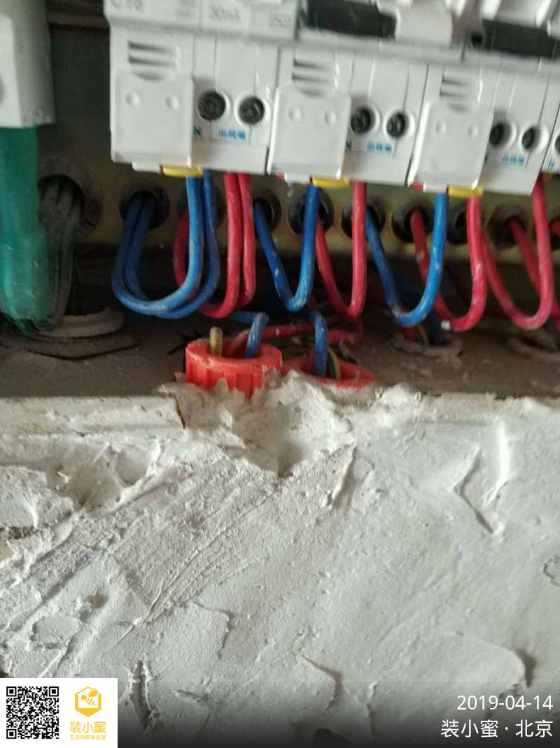

断路器接入导线的数量符合要求
断路器接入导线的数量符合要求

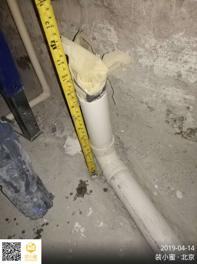

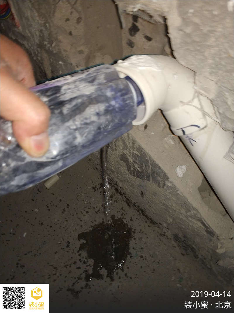

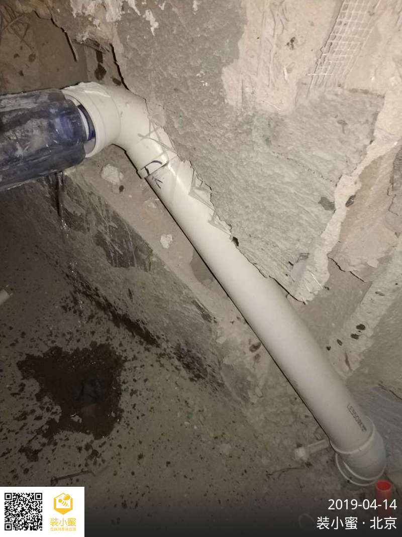

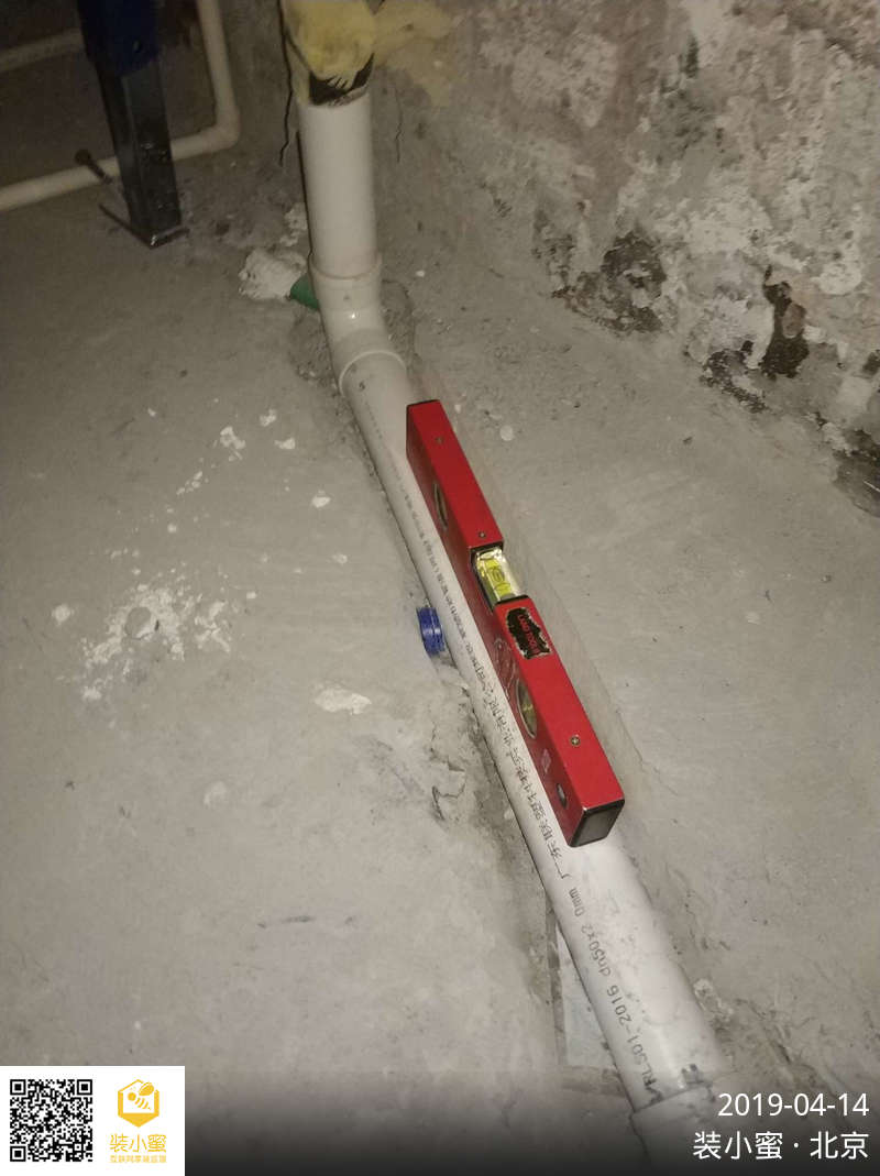

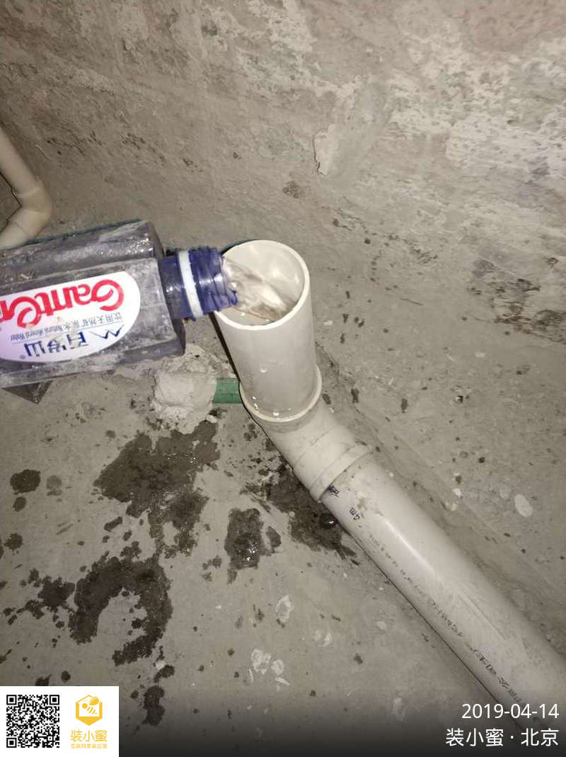

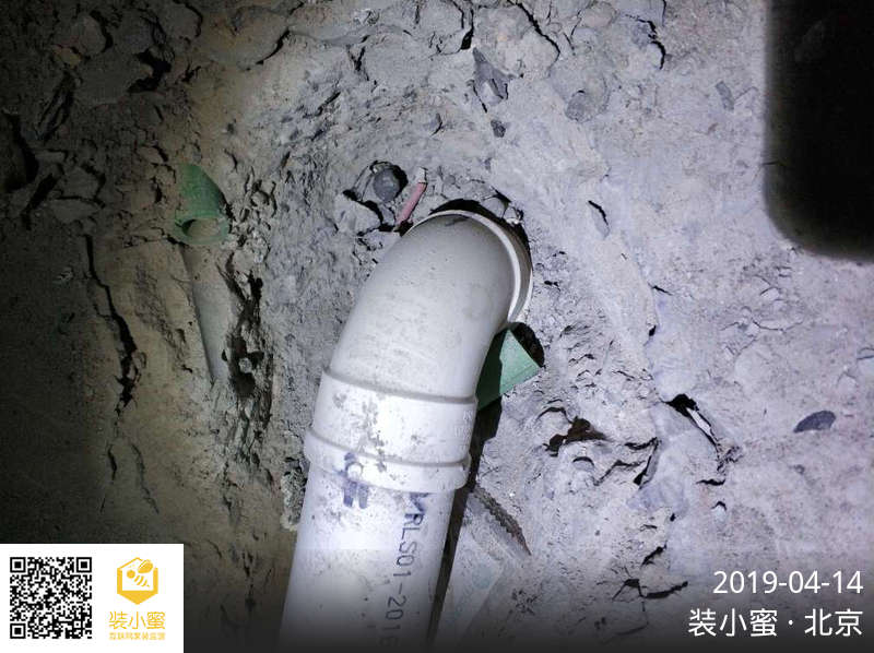

下水管道经通水试验,排水畅通
断路器漏保设置合理
导线与断路器匹配符合要求
经绝缘检测:导线绝缘性能合格
