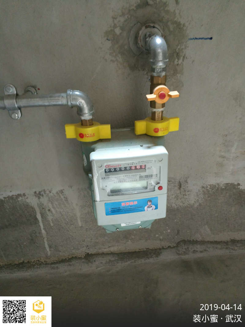

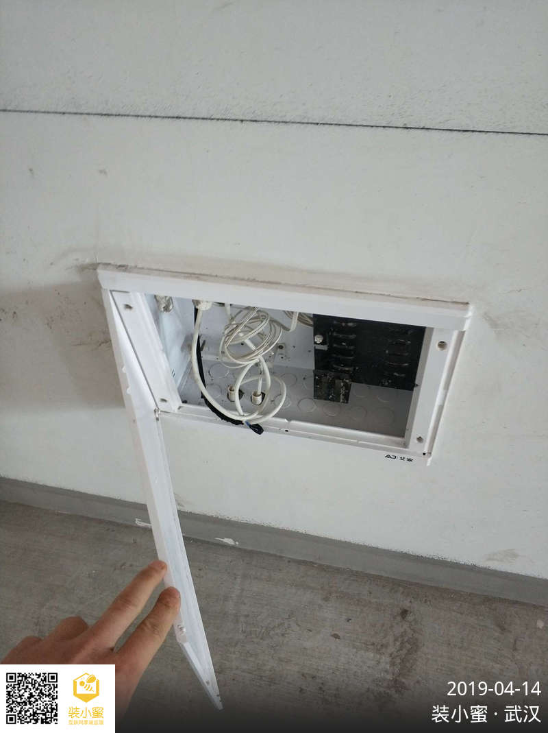

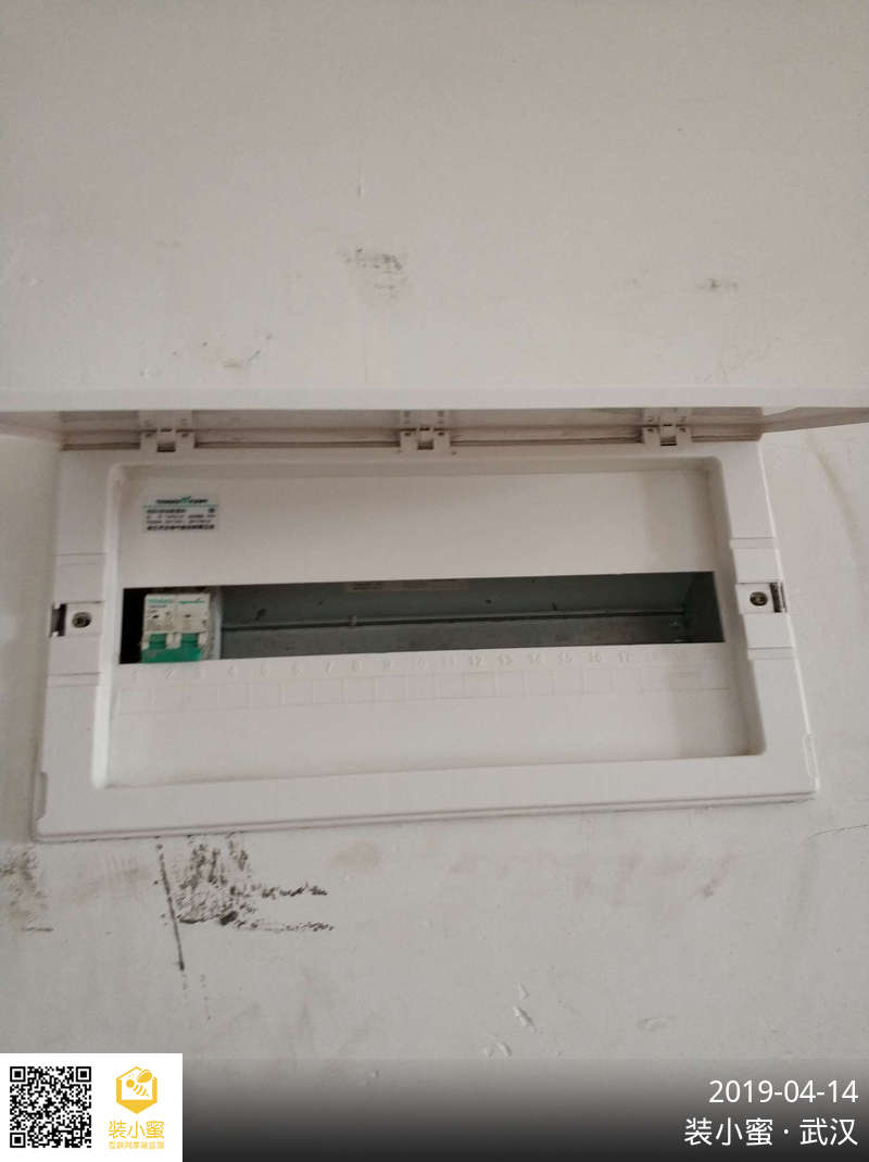

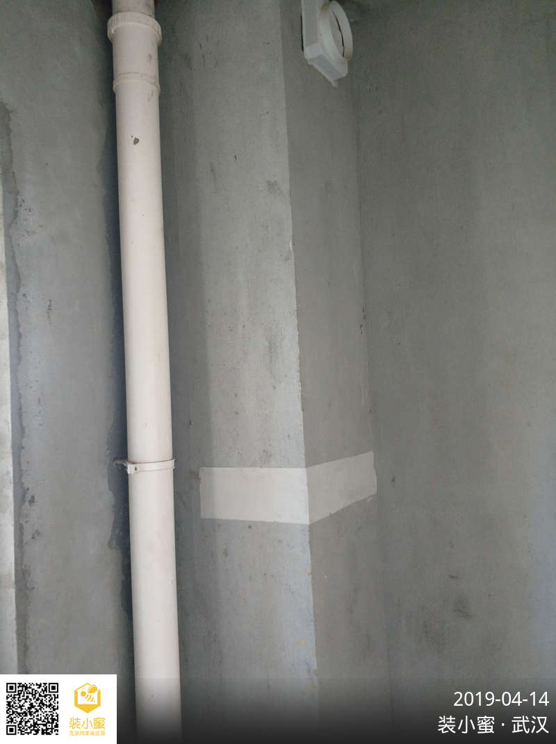

检查门洞口垂直,墙面平整,强弱电箱,燃气表完好,强电10平方线已进户,弱电光纤视频线已进户。
现场跟设计师,工长一起确定拆砌墙位置。

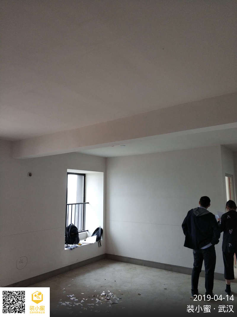

1.墙面有多处空鼓,建议联系物业重新修补处理。
2.阳台地面有两处空鼓,建议联系物业凿掉空鼓部位,重新找平。
3.书房墙面有明显漏水,建议联系物业或者施工方凿开漏水位置加入防渗漏防水剂。
4.厨房玻璃有一块,不是钢化玻璃,建议联系物业更换为钢化玻璃。

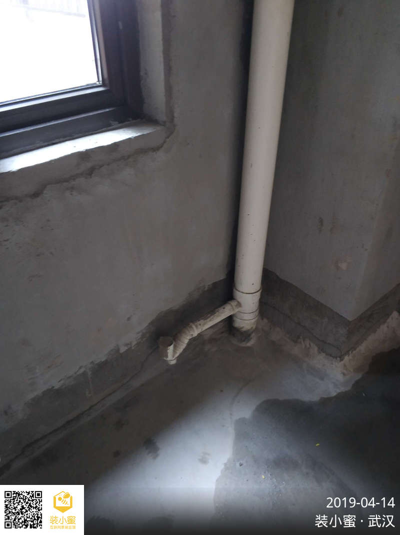

5.厨房地面防水有明显开裂,建议联系物业重新做防水。
6.进户门安装垂直度偏差一公分半,建议联系物业重新调整垂直。
已现场像项目经理及砌墙工人交代下面三层小砖打底,上口小砖斜砌,两层大专加钢筋处理,卫生间墙位改动要做止水梁,拆除飘窗时,靠近窗户处一定要用切割机切好之后再用电锤打,已防止拆除时破坏外立面防水等工艺。
