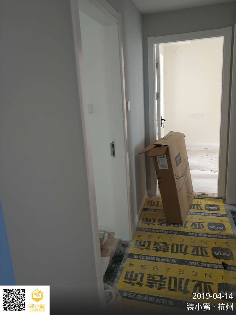

已安装的灯、插座已检查,墙顶面乳胶漆已检查,弱电箱插排、网线水晶头未接
1配电箱外盖破损、各电路标识未贴
2/厨房墙砖与墙面找平处理,厨房墙砖与顶裂缝做修补,厨房墙砖表面清理干净

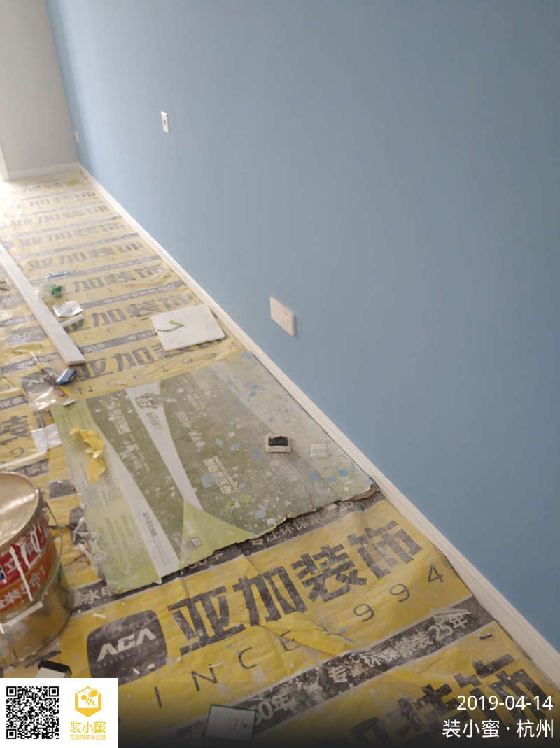

3/客厅走道墙面与顶侧有色差,阳台乳胶漆颜色不一致
4/客厅开关开关时开关键不在同一平面,客厅有个插座不通电,厨房有个插座松动
5/书房灯安装位置不在顶中间
