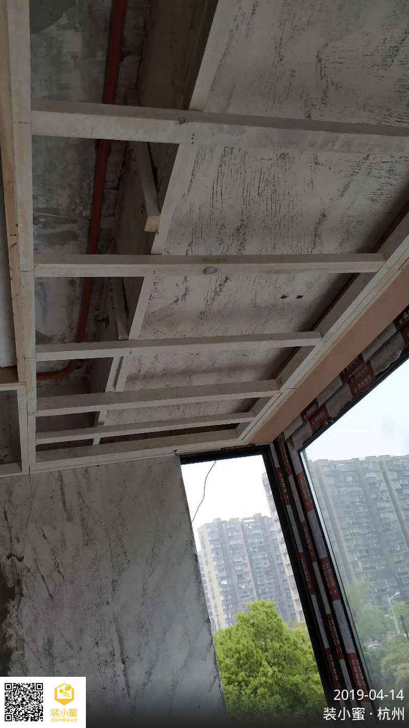

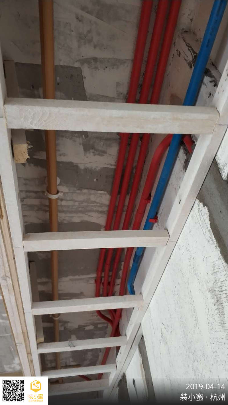

泥工已完成,木工吊顶中,进度正常。

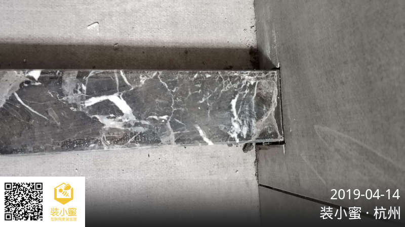

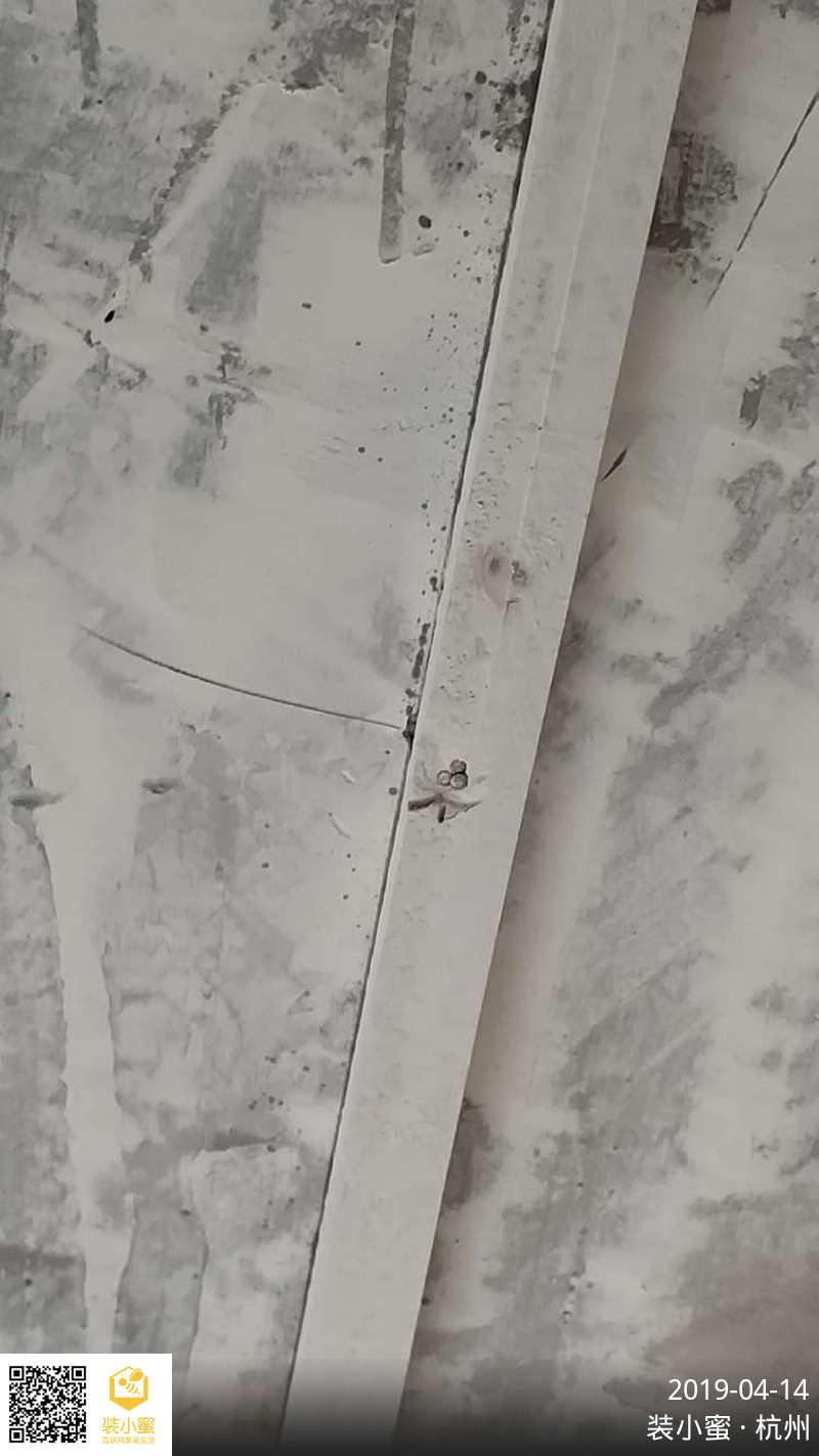

原隐患项复检,未整改
以上问题已告知客户对接施工方要求整改,下次巡检时复检。

1:吊顶框架安装必须采用木楔子加铁钉方式固定,禁止全钢钉加固,特别是木龙骨部分(钢钉只适用于红砖墙加固,混泥土部位如采用全钢钉加固会导致钢钉受损,季节交替时木龙骨伸缩拉扯钢钉会发出啪啪异响)。
2:侧挂板必须有竖档或九厘板等打底拐角需木方加固使用整板。
3:石膏板与石膏板之间留3-5mm缝隙,安装要错位不得形成十字通缝。

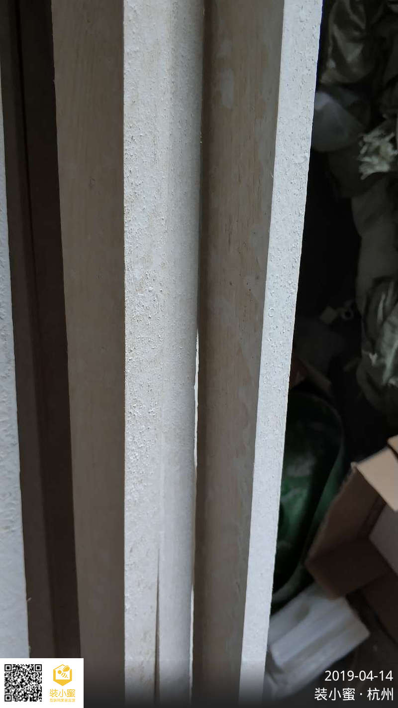

木吊杆规格与使用符合要求
吊杆施工固定符合要求
龙骨施工固定符合要求
木龙骨(木基层)防火涂料已涂刷
淋浴房挡水条与安装符合要求
