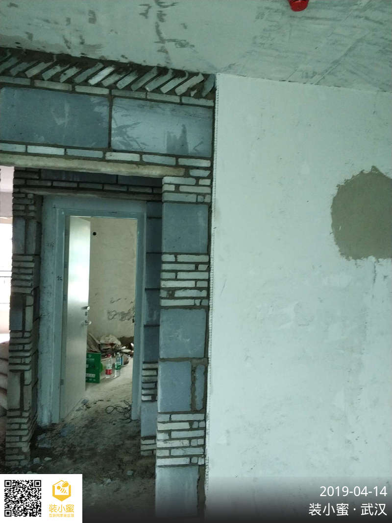

本次为【砌墙检查】是第1次上门
瓦工:2人
施工进度正常

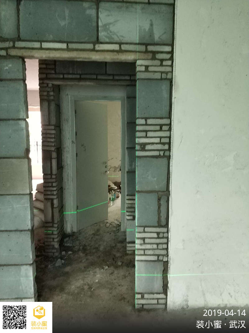

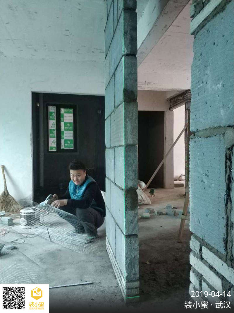

现场拆除已全部做完,墙顶面腻子已铲除,泥工正在现场砌墙。

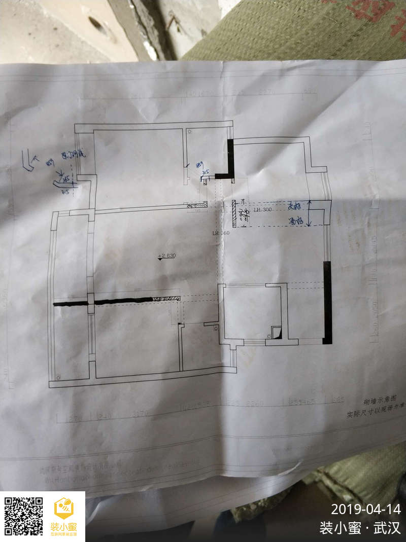

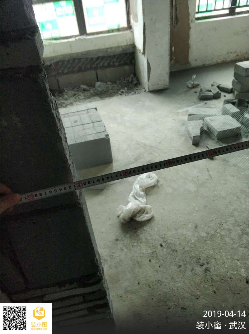

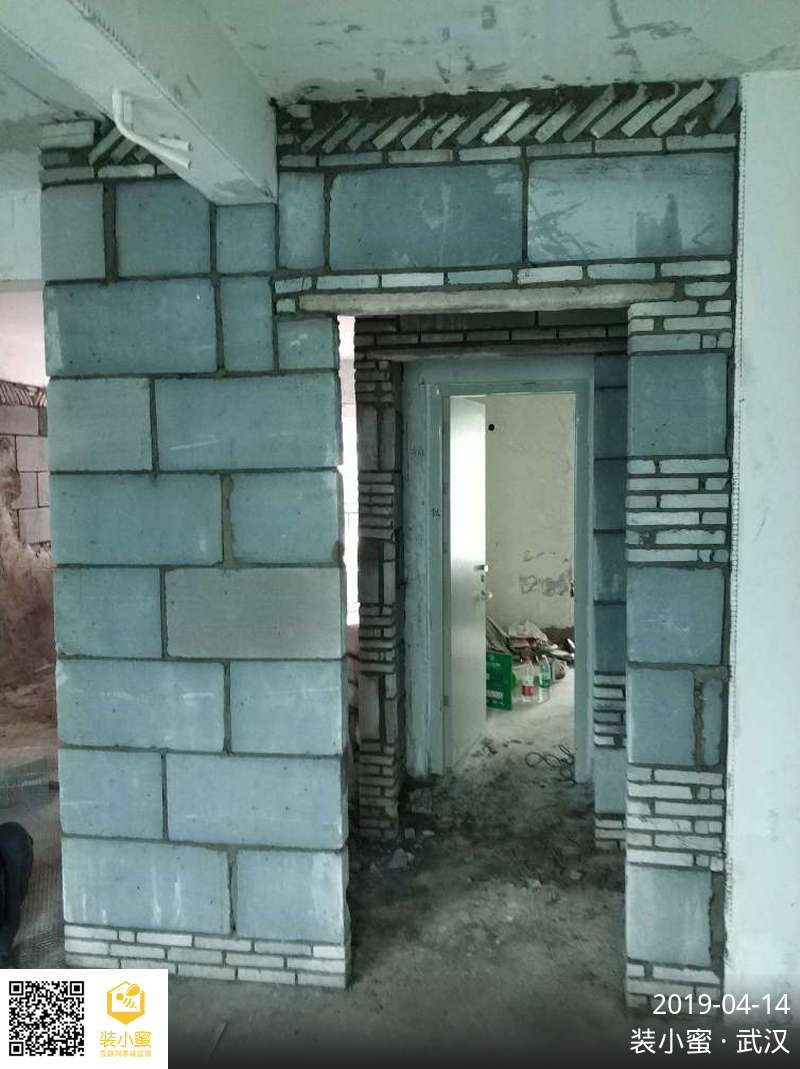

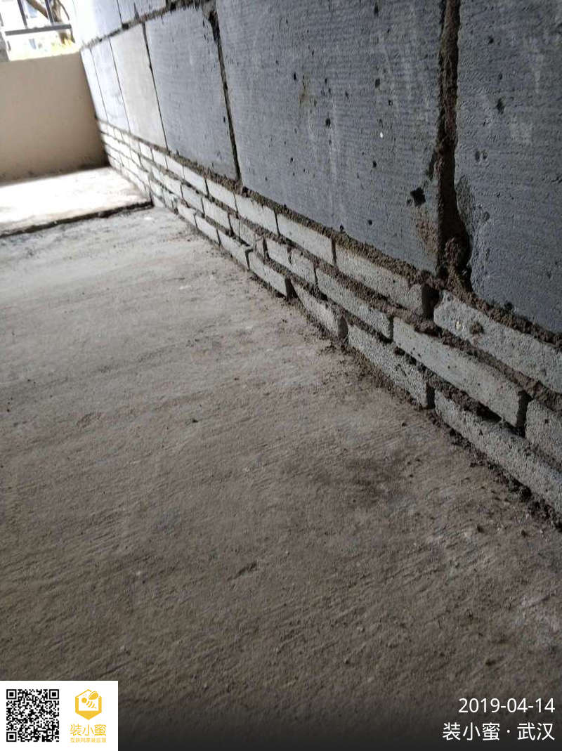

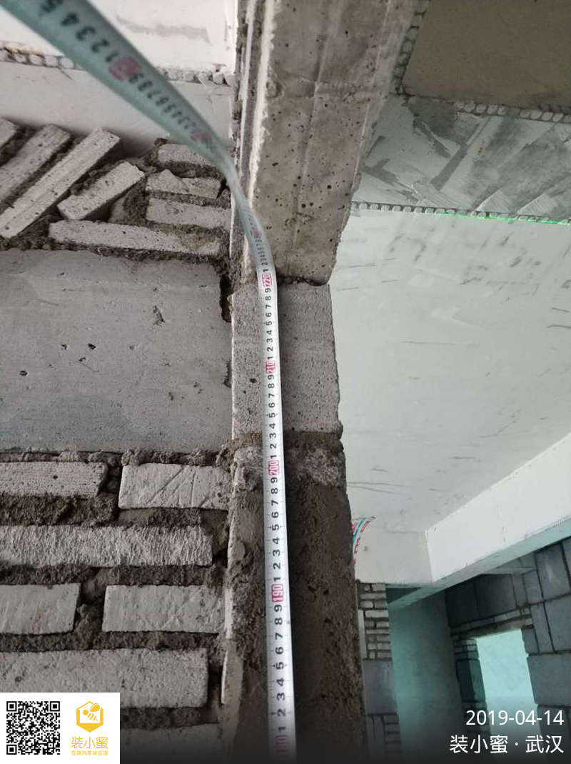

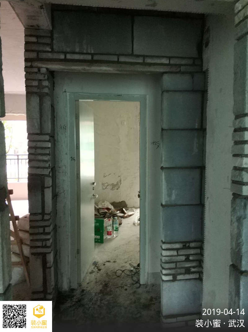

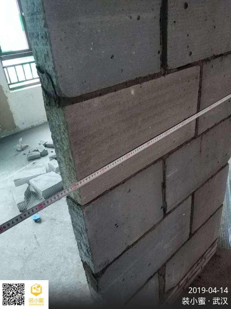

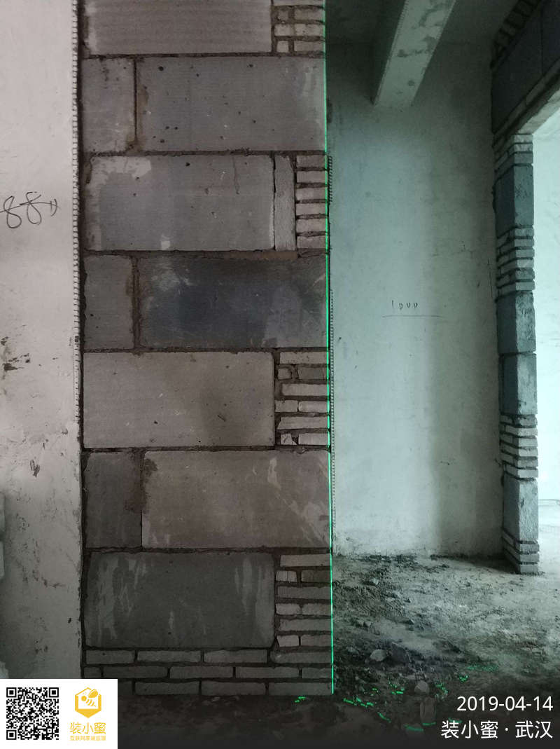

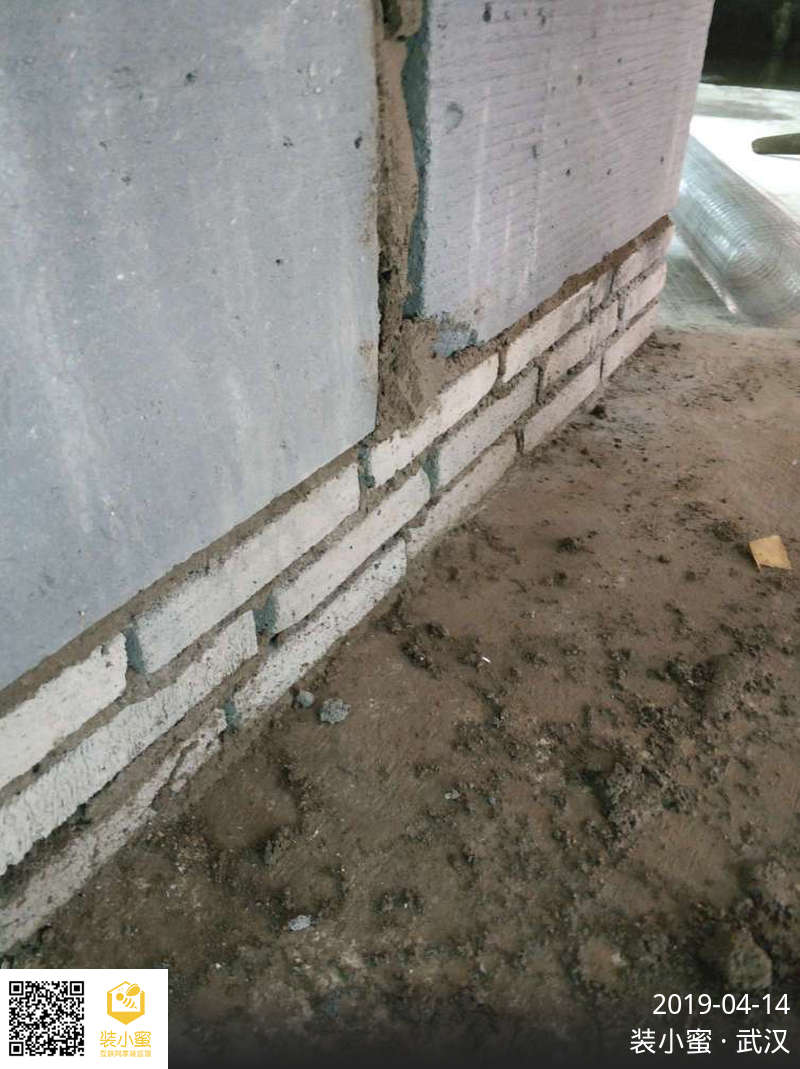

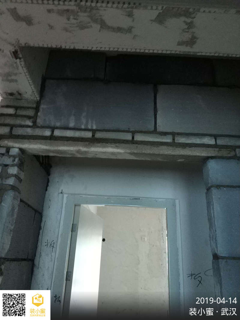

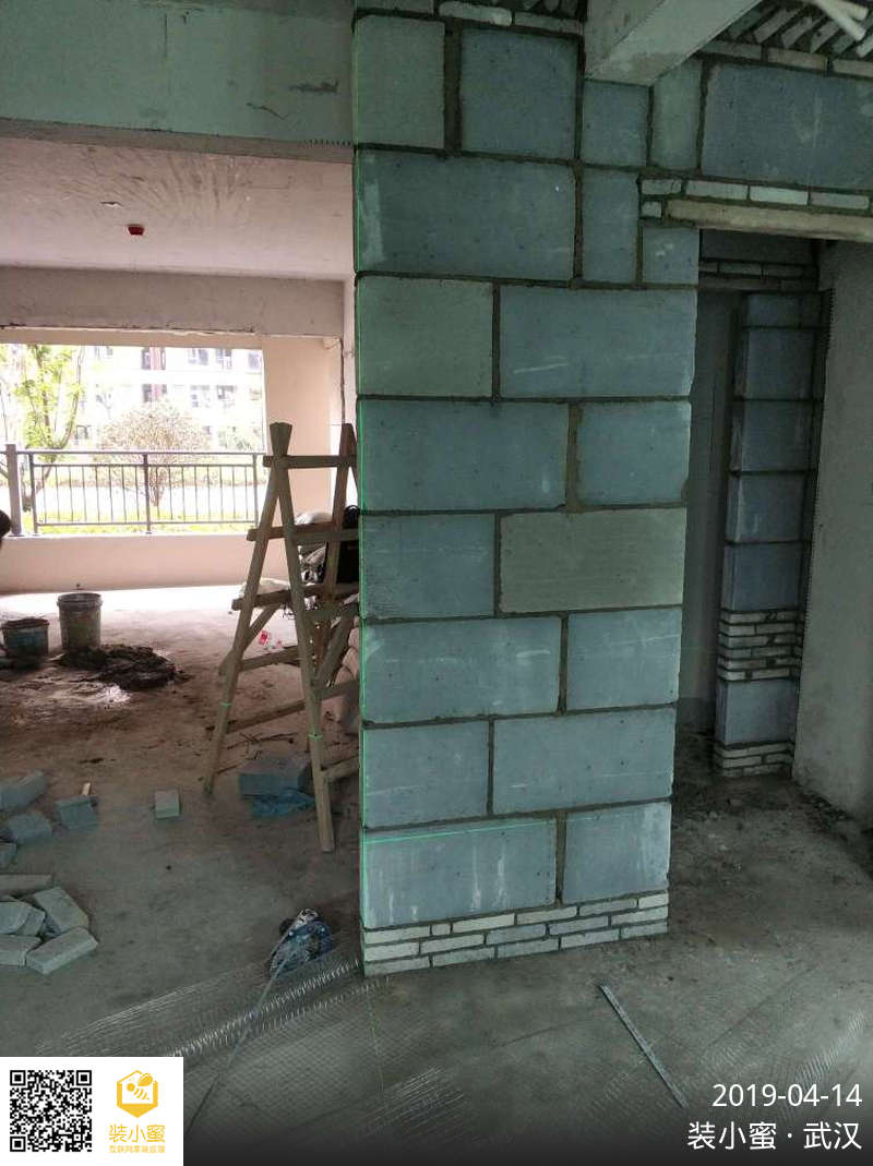

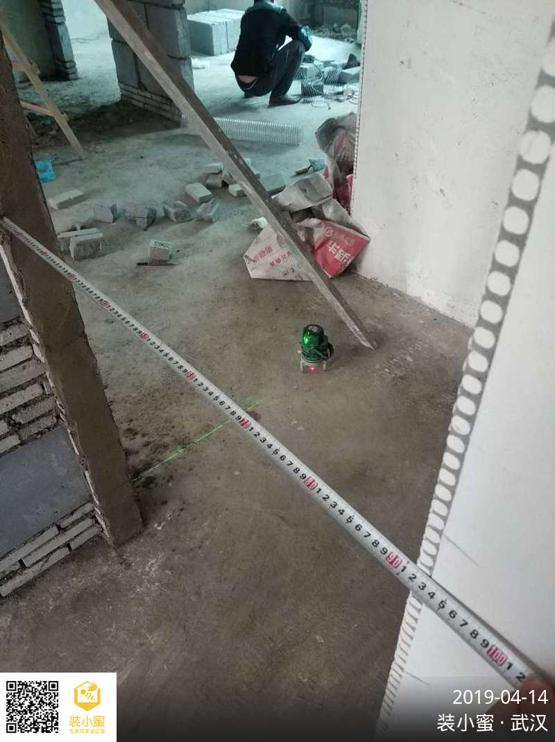

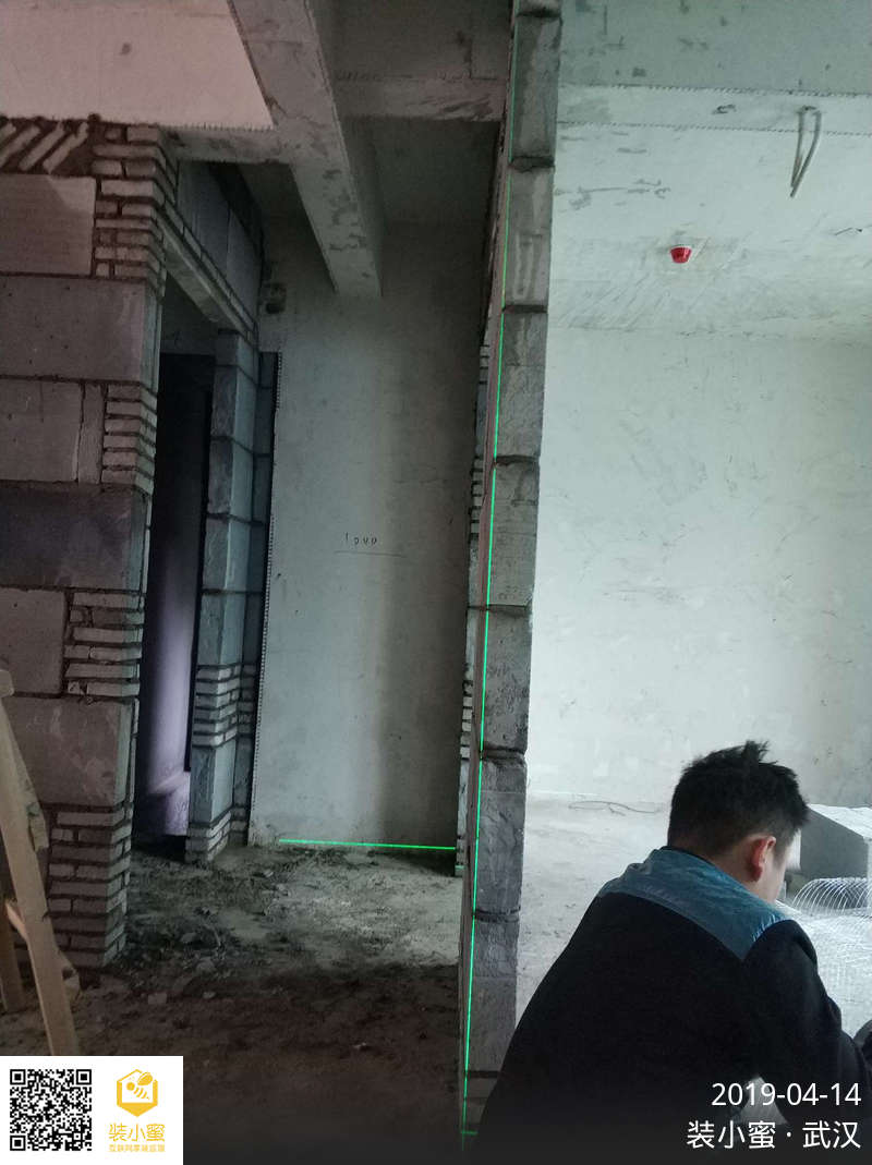

检查砌墙下面三层小砖打底,上口小砖斜砌,两层大专加拉钢筋,都符合施工工艺要求。检查现场砌墙尺寸与图纸相符。
检查发现,上一次检查墙面积,地面空鼓已全部修复完成,还有隐患的位置是卫生间地面空鼓未做修复,建议及时督促是物业进行整改
建议砌完墙后要做湿水处理。

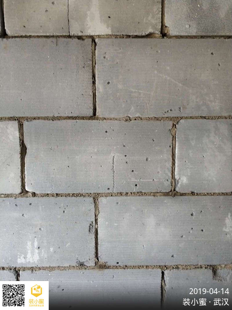

砌块表面平整,灰缝饱满

门窗洞口的过梁已设置
新墙与砼墙结合处已设置拉结筋
