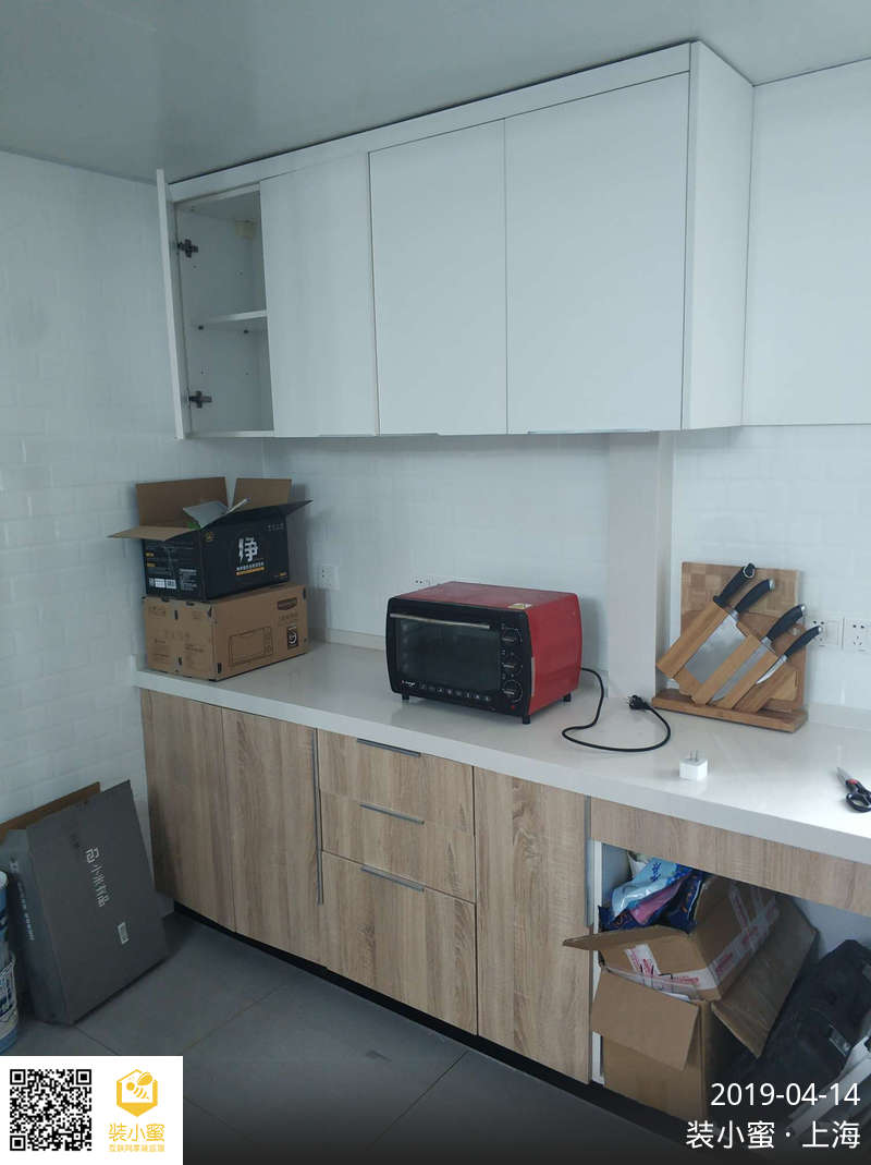

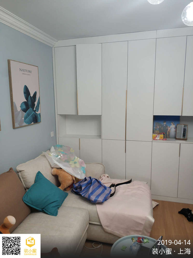

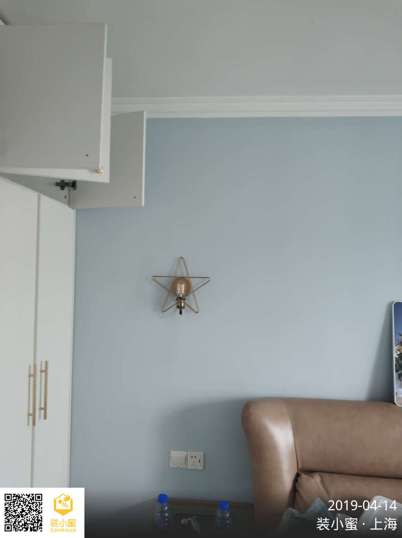

施工进度偏慢。

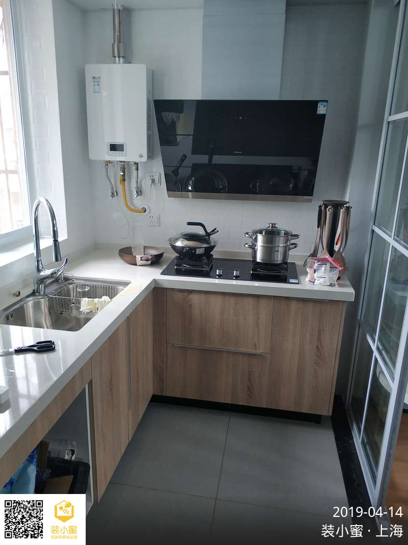

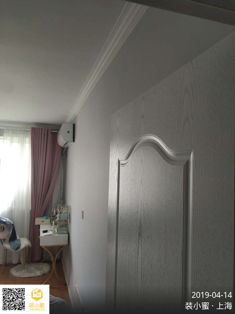

橱柜下水管外墙洞需要封堵、大房间近阳台部位踢脚线不平。其它目测未发现实质性问题。

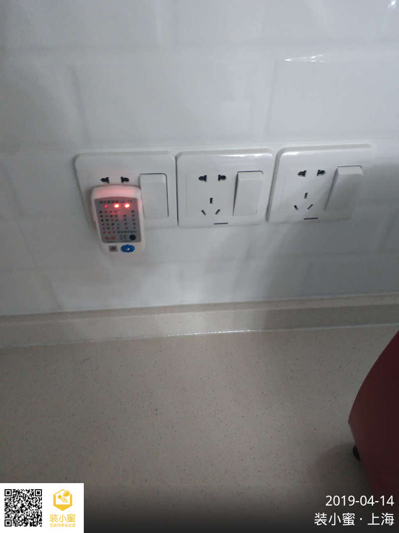

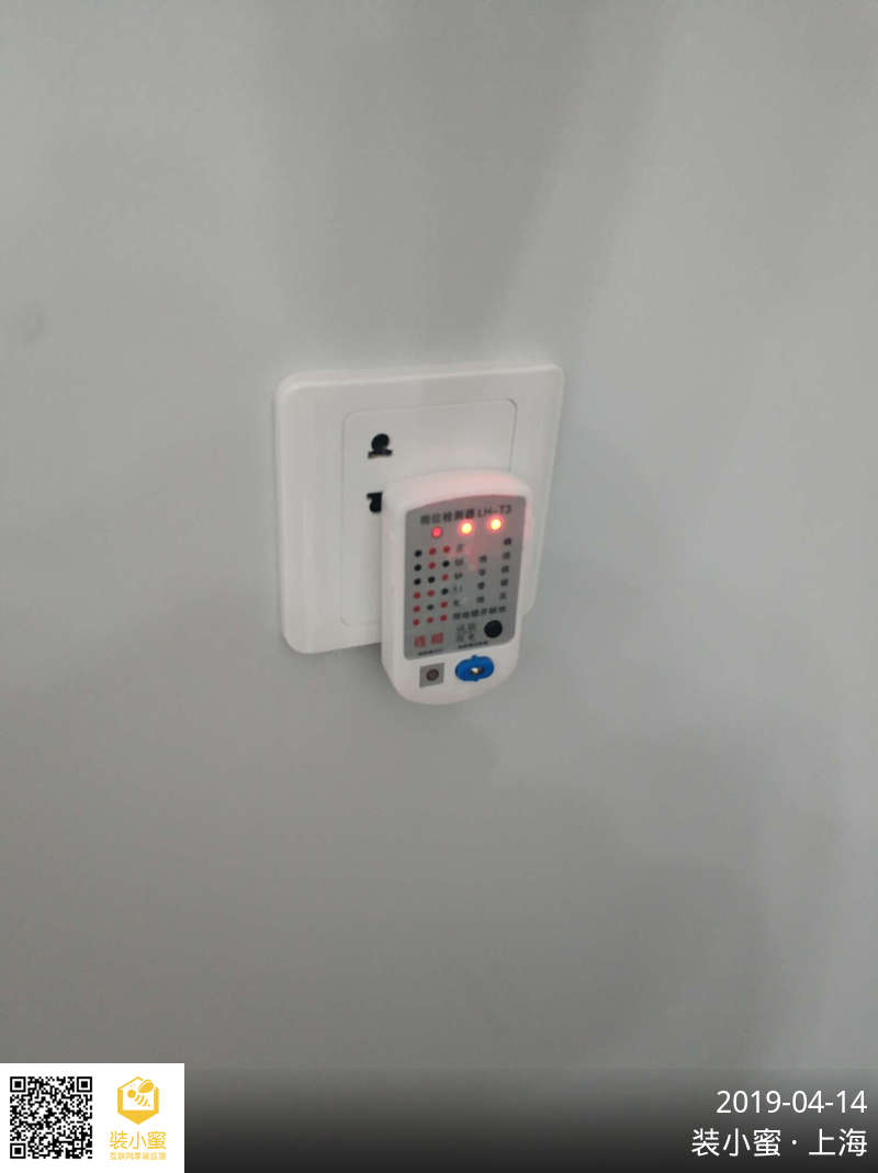

各面板安装牢固并符合要求
开关面板的操作与控制正常
灯具安装符合要求
插座面板经通电检测,工作正常
各卫浴安装牢固,表面完整
台盆排水畅通,具有存水弯功能
淋浴房排水畅通
其他设备排水时地漏无返水
龙头安装牢固,无渗漏
龙头开闭灵活,控制正常
角阀开闭正常,无渗漏
软管安装牢固,无渗漏
浴霸或暖风设备工作正常
排气扇排风工作正常
脱排油烟机工作正常
灶具工作正常

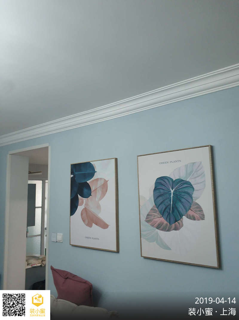

乳胶漆表面无明显缺陷,符合要求
乳胶漆色泽一致,无色差透底现象
乳胶漆表面无明显缺陷,符合要求
乳胶漆色泽一致,无色差透底现象
乳胶漆表面手感牢固、光滑
细节处理无明显缺陷,符合要求
门扇、门套安装质量符合要求
表面完整,手感光滑,色泽一致
门扇开闭或滑动灵活、无异响
合页安装牢固,螺丝齐全、吻合
门锁安装牢固,开启灵活
门吸安装牢固,吸合良好
表面完整,材质色泽一致

拉手牢固,安装符合要求
金属移门牢固,安装符合要求
