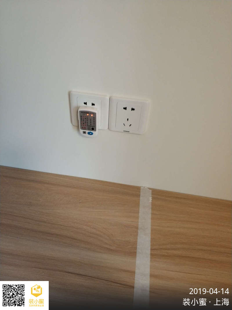

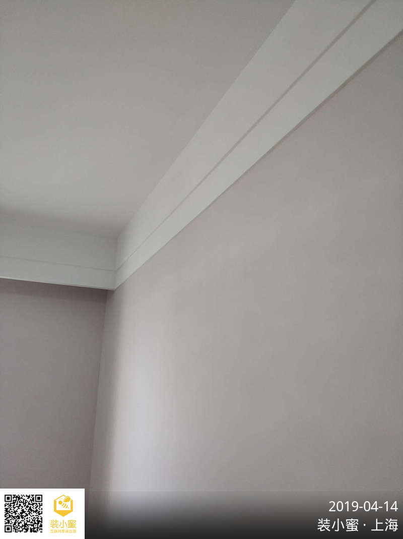

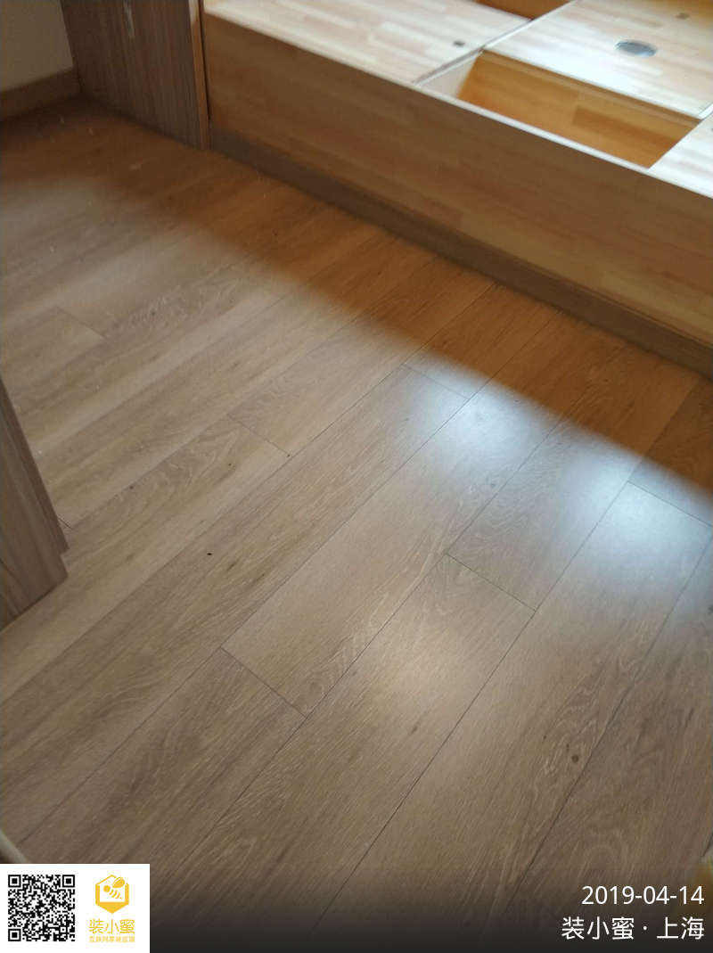

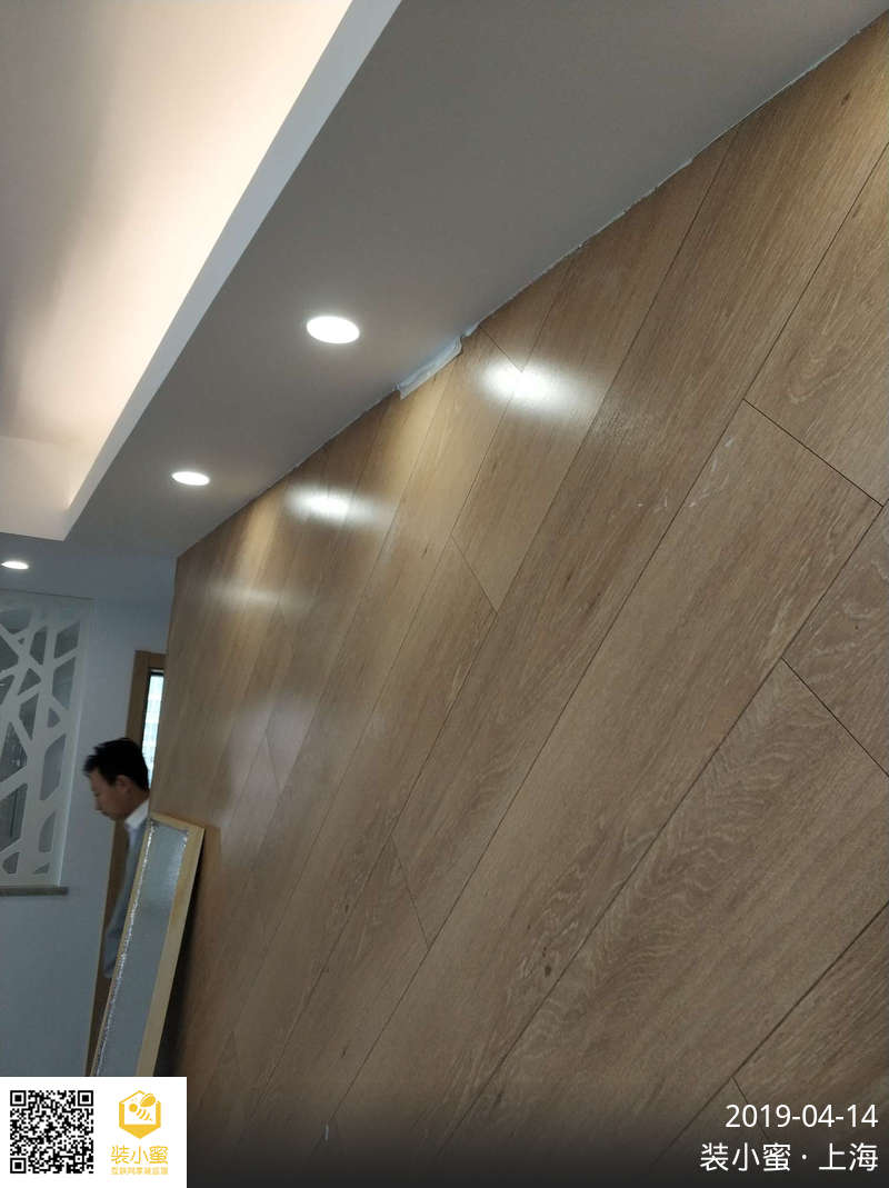

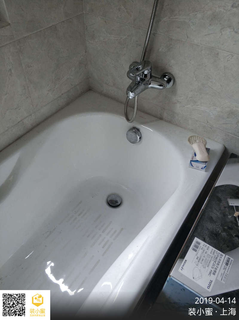

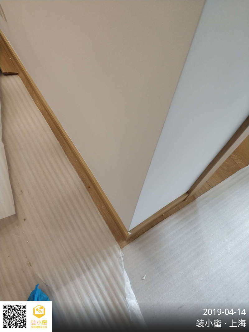

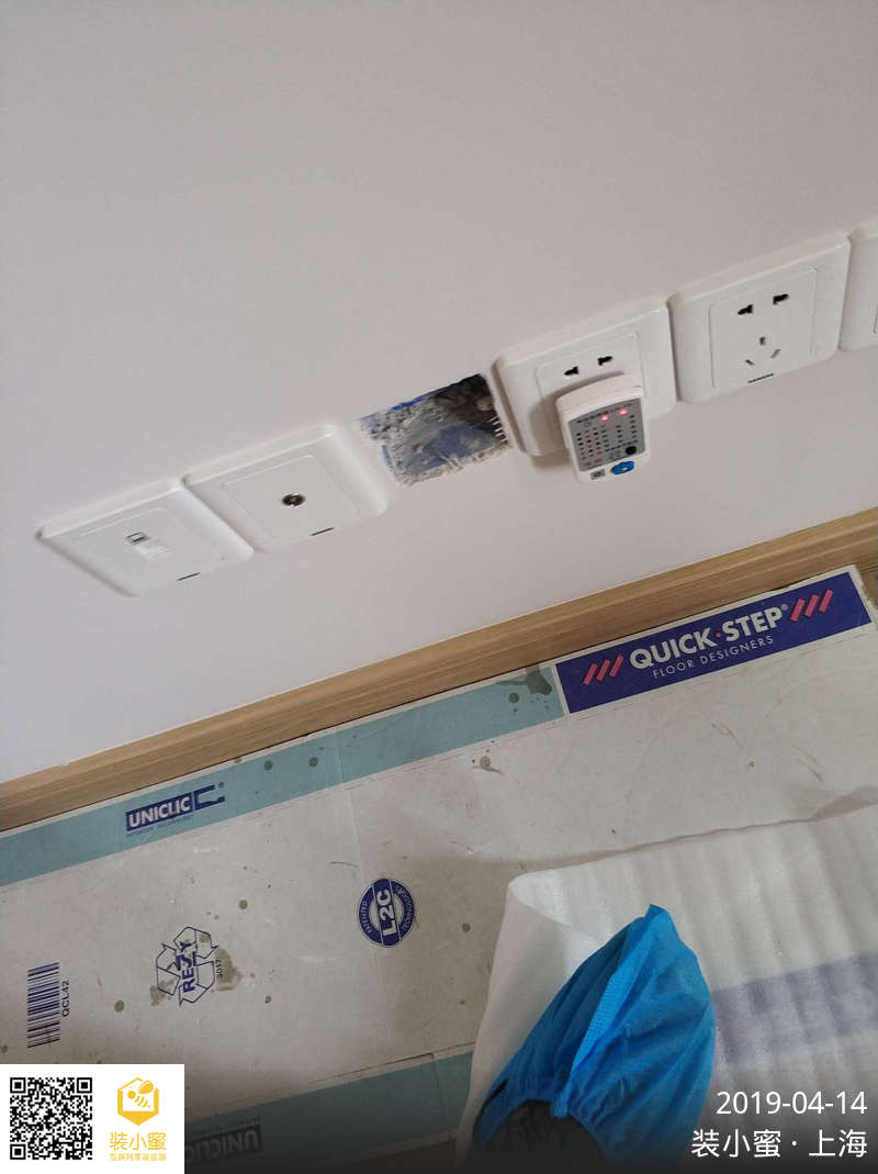

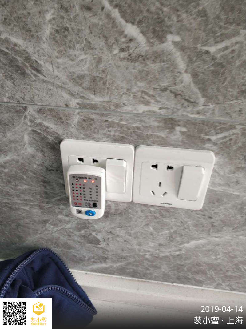

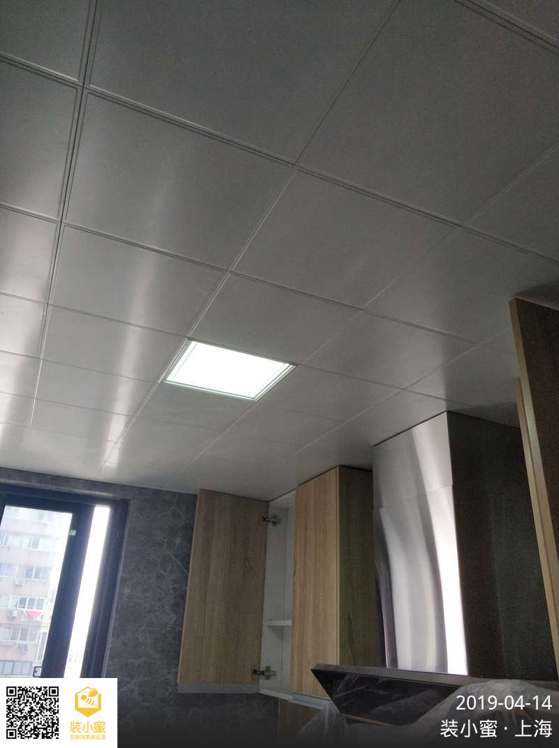

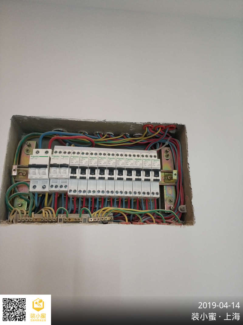

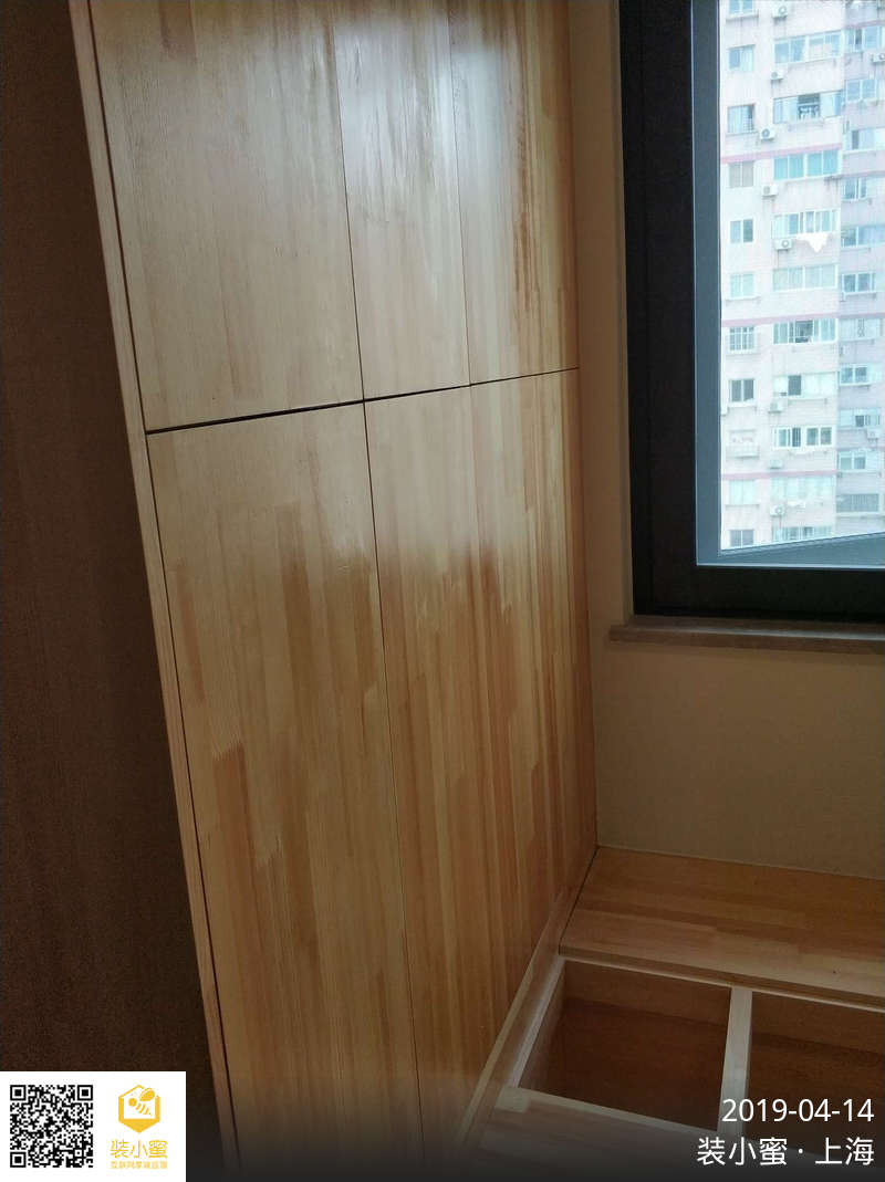

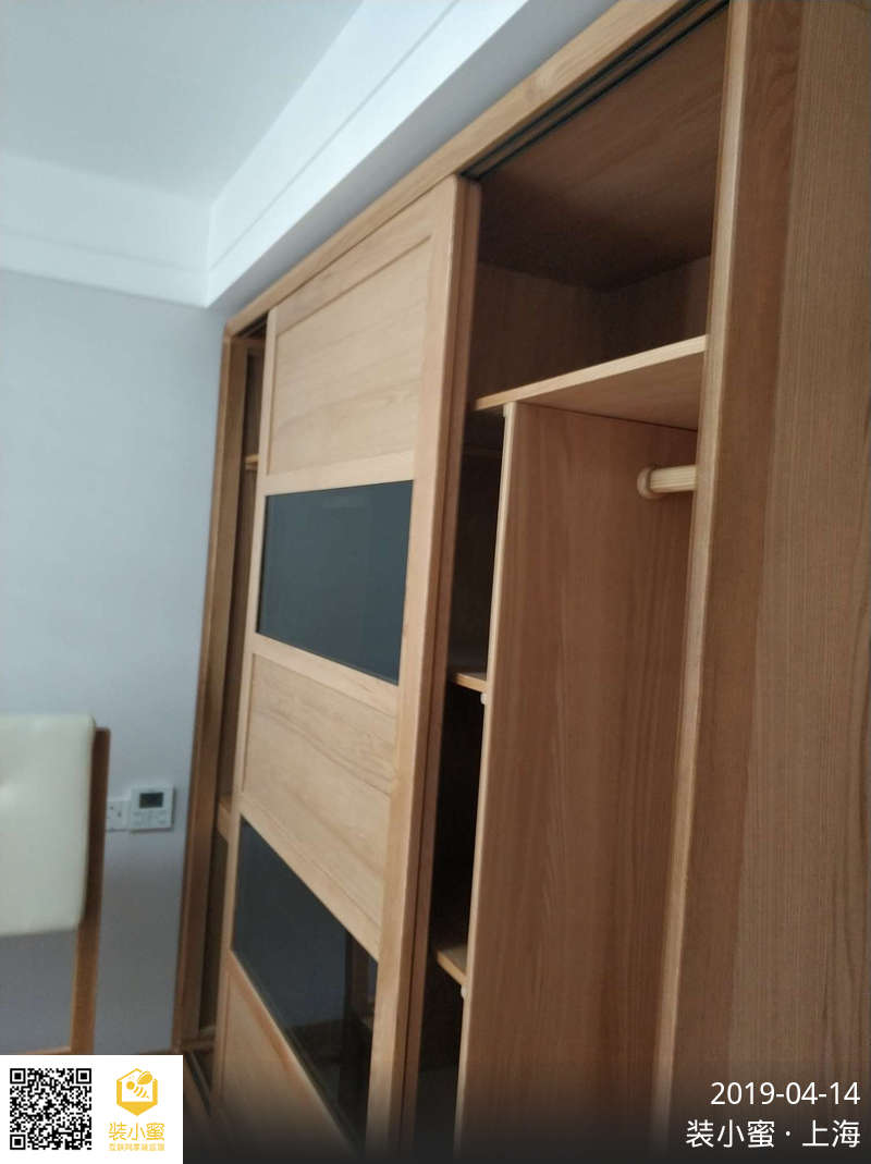

开关插座面板安装牢固,灯具整洁。开关通电控制正常,灯泡工作正常,插座全部通电。强电箱标识已做,漏保工作正常,盖板开启方便,螺丝已紧固。卫浴设备安装牢固稳固,表面无明显损坏及污渍。地漏无返水,水龙头控制正常。套装门表面完整,门扇无明显色差,使用无异响。踢脚线完整,无明显变形。地板走动无松动异响,拼缝平直。橱柜无明显破损或色差,封边平滑。厨卫吊顶清洁。厨卫电器工作正常。乳胶漆表面清洁,覆盖均匀,颜色一致。
阳台橱柜边要密封胶收口处理。
卫生间有瓷砖空鼓需要处理。

各面板安装牢固并符合要求
开关面板的操作与控制正常
灯具安装符合要求
拆卸部分面板,内部接线规范
插座面板经通电检测,工作正常
各回路名称标识贴正确
弱电面板的接线已经完成
各卫浴安装牢固,表面完整
台盆排水畅通,具有存水弯功能
淋浴房排水畅通
其他设备排水时地漏无返水
龙头安装牢固,无渗漏
龙头开闭灵活,控制正常
角阀开闭正常,无渗漏
软管安装牢固,无渗漏
浴霸或暖风设备工作正常
排气扇排风工作正常
脱排油烟机工作正常
灶具工作正常

面板表面平整,安装符合要求
拉手牢固,安装符合要求
金属移门牢固,安装符合要求
漆膜饱满,刷纹通顺,手感光滑
清水漆面颜色处理符合要求
细节与线条处理符合要求
