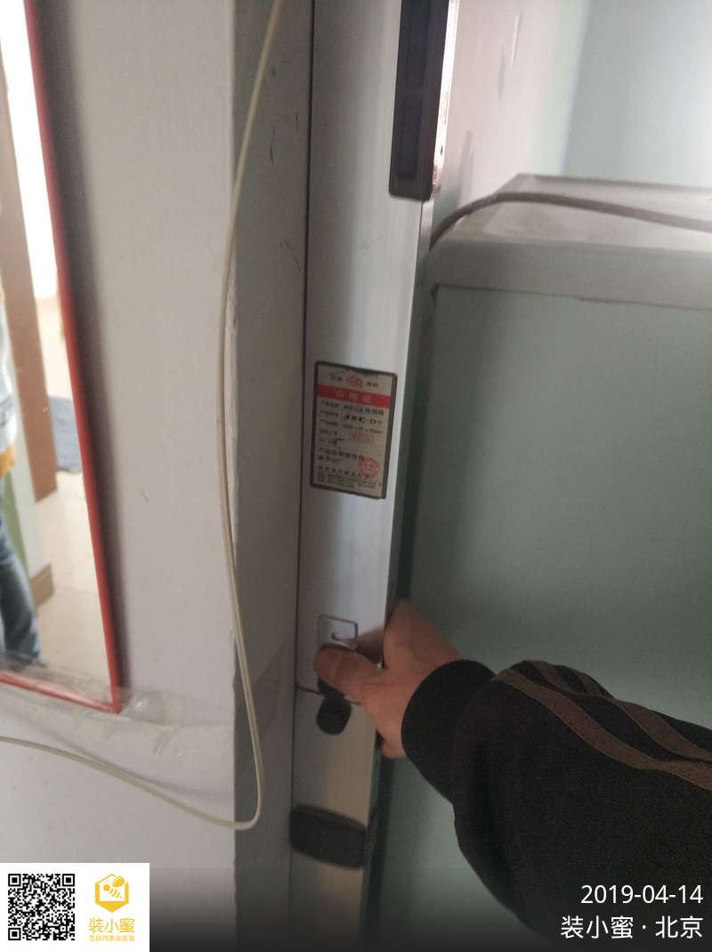

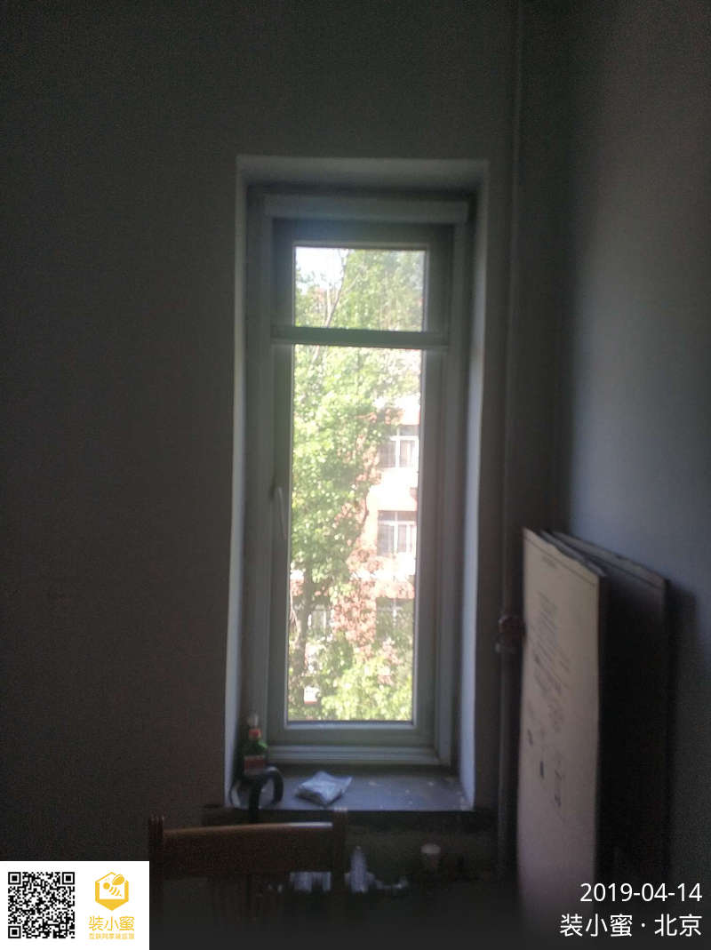

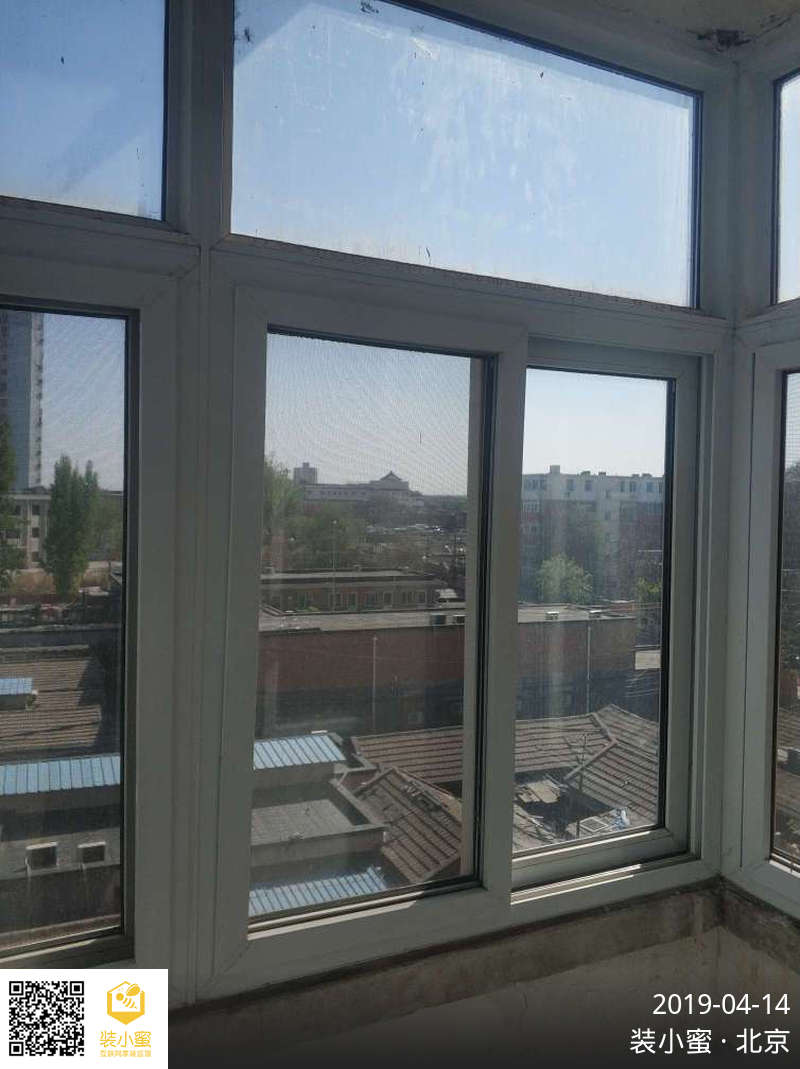

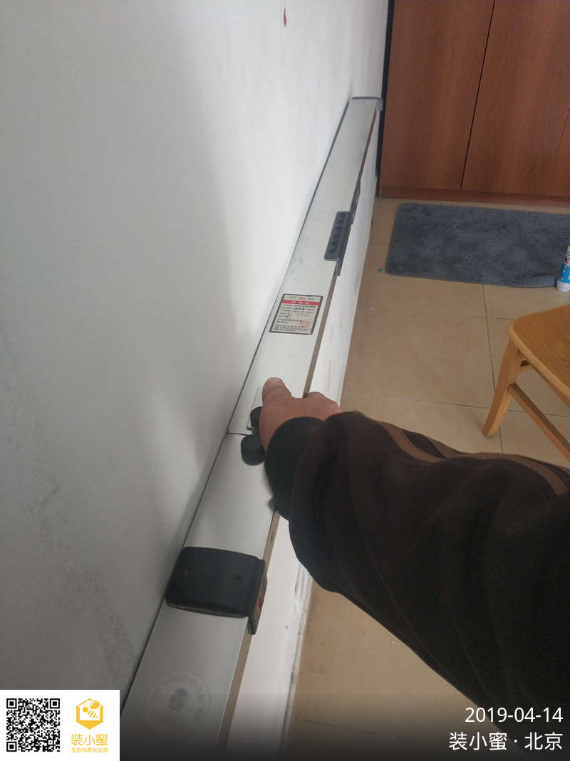

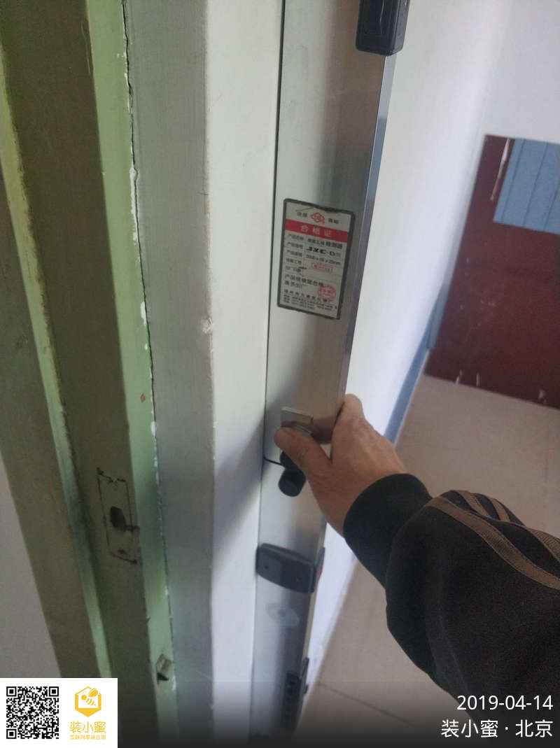

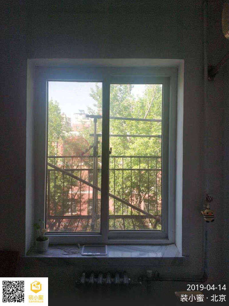

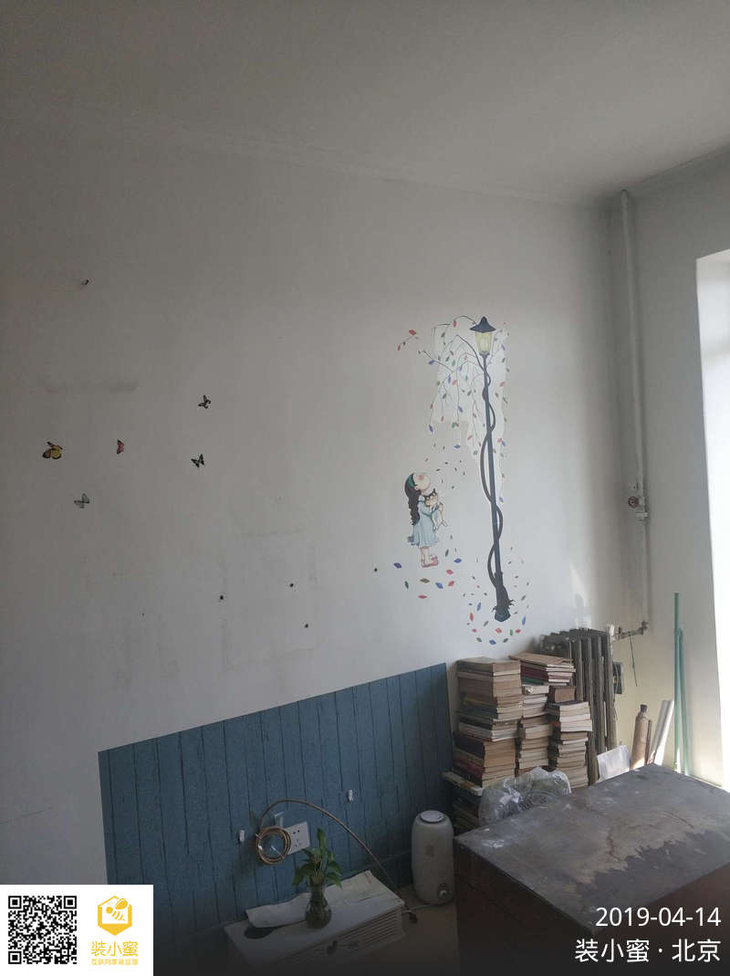

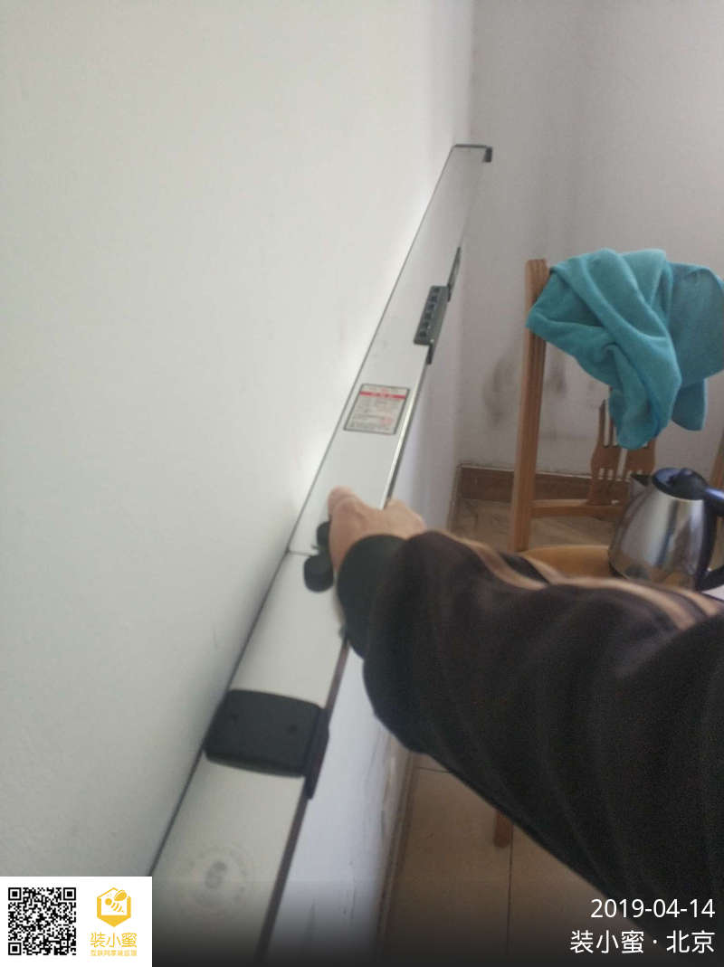

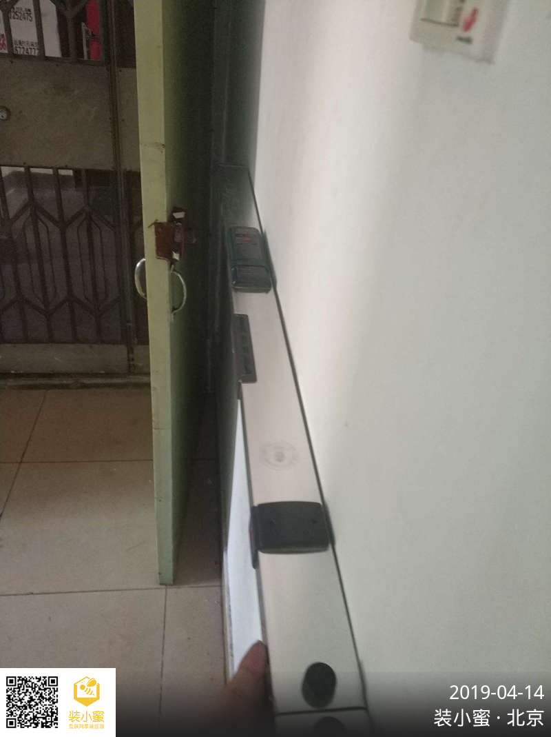

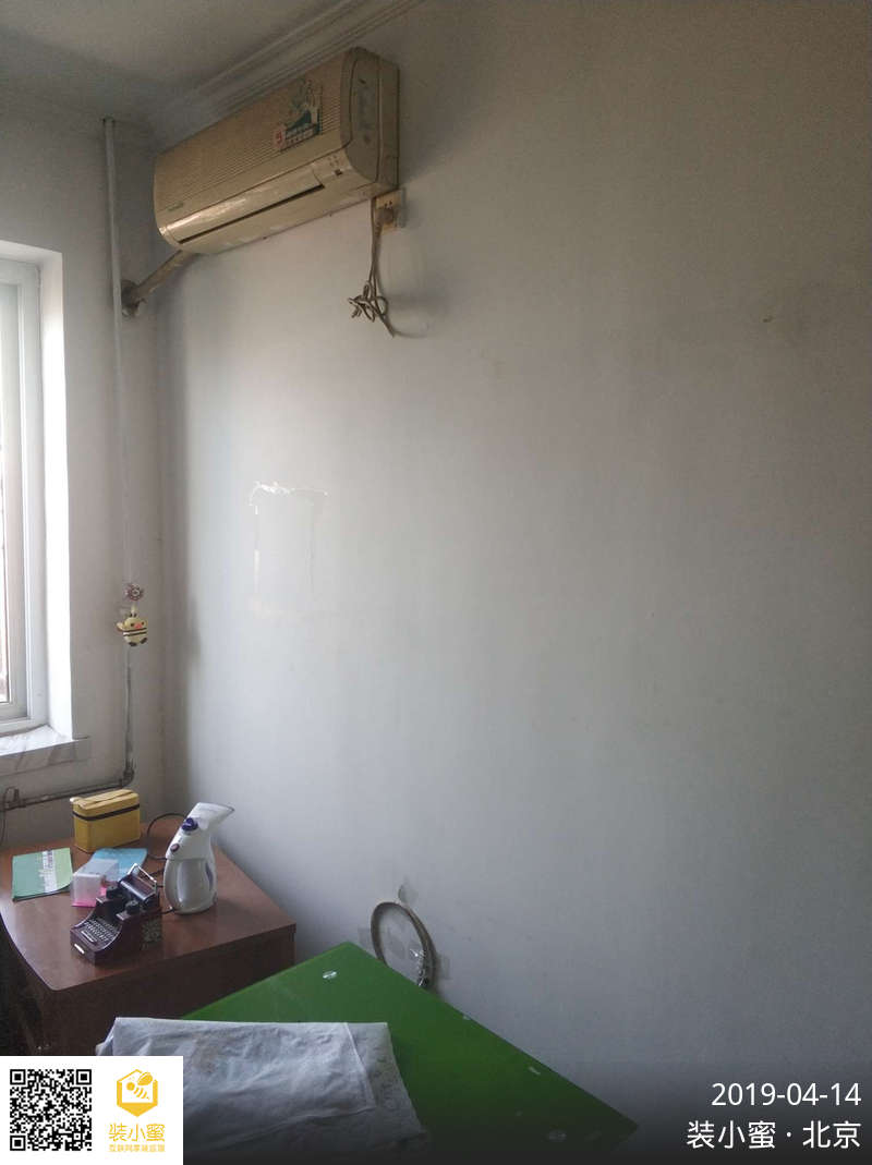

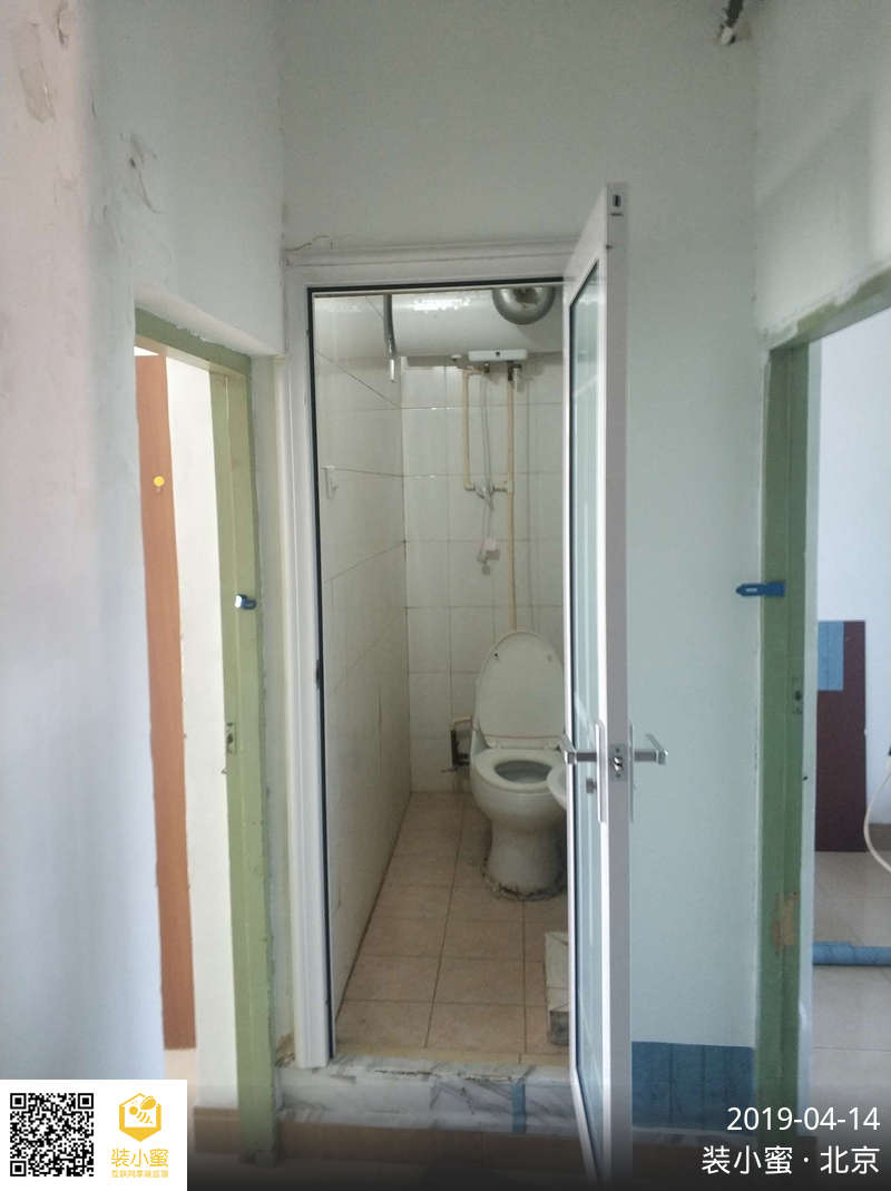

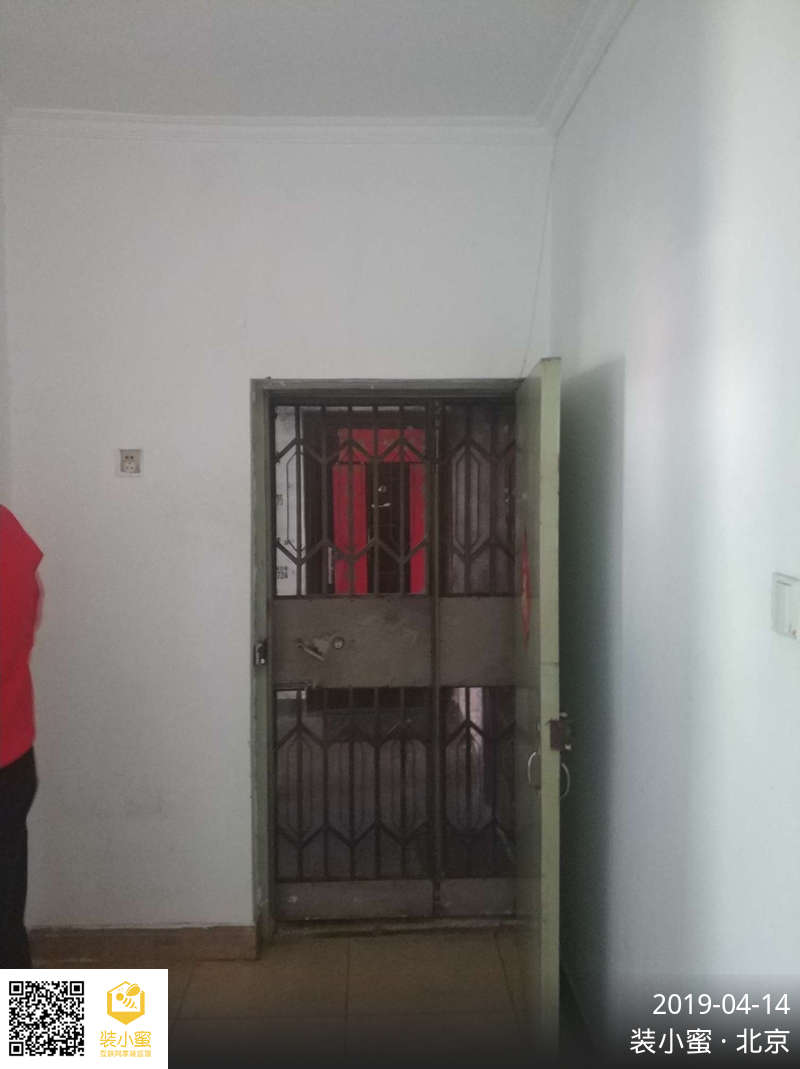

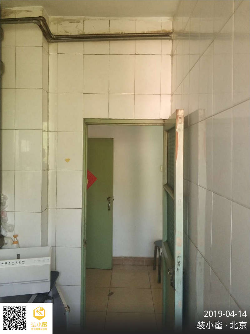

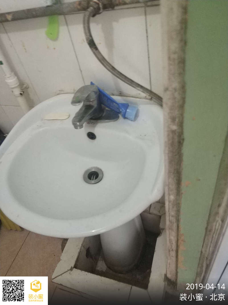

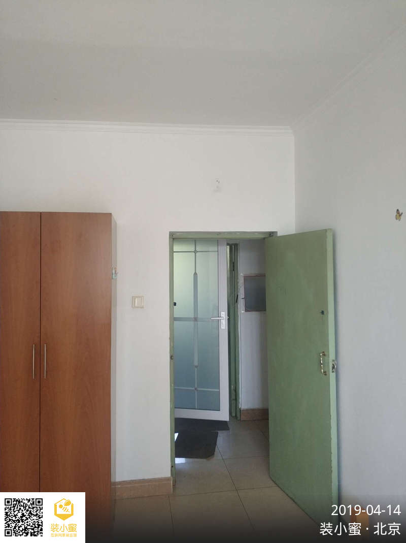

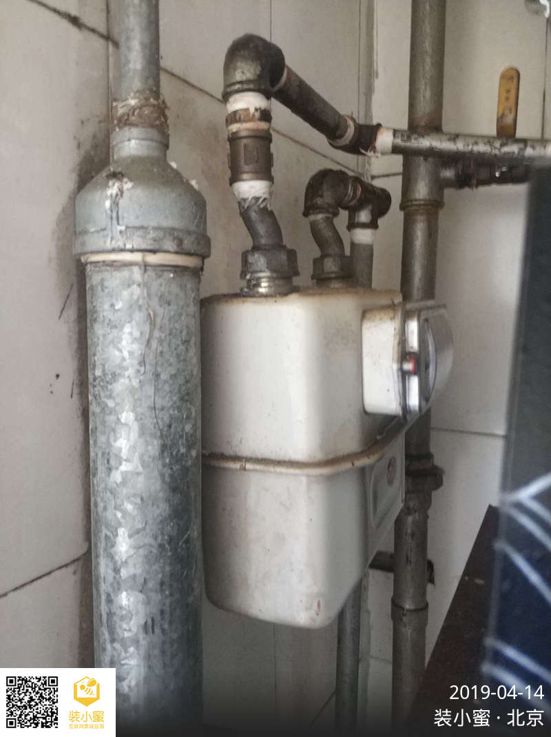

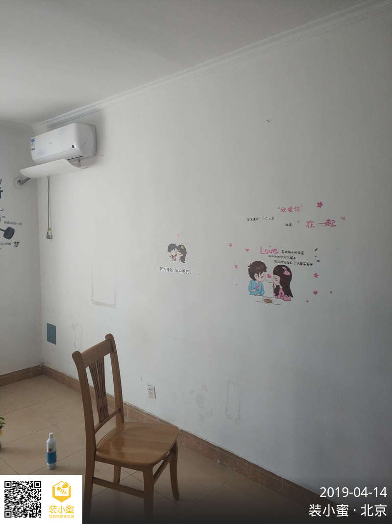

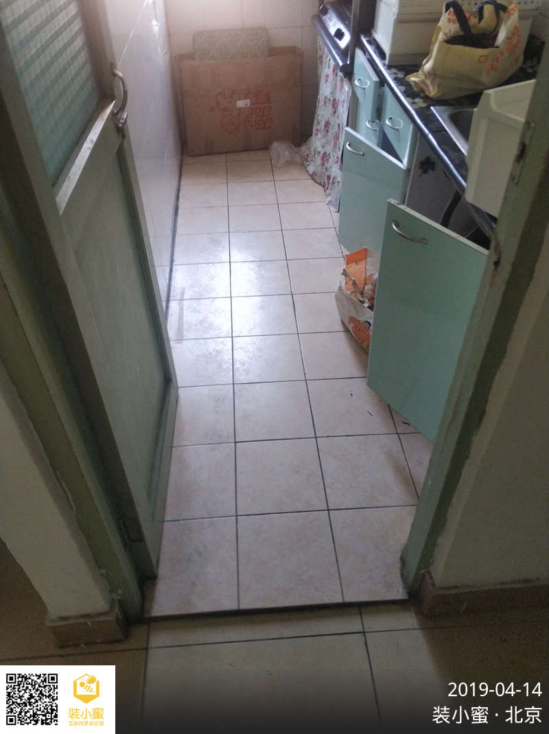

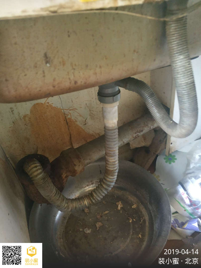

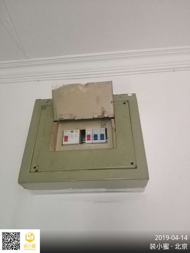

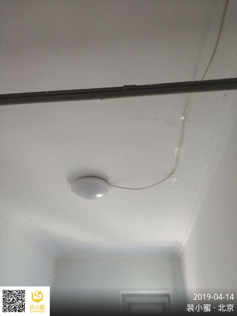

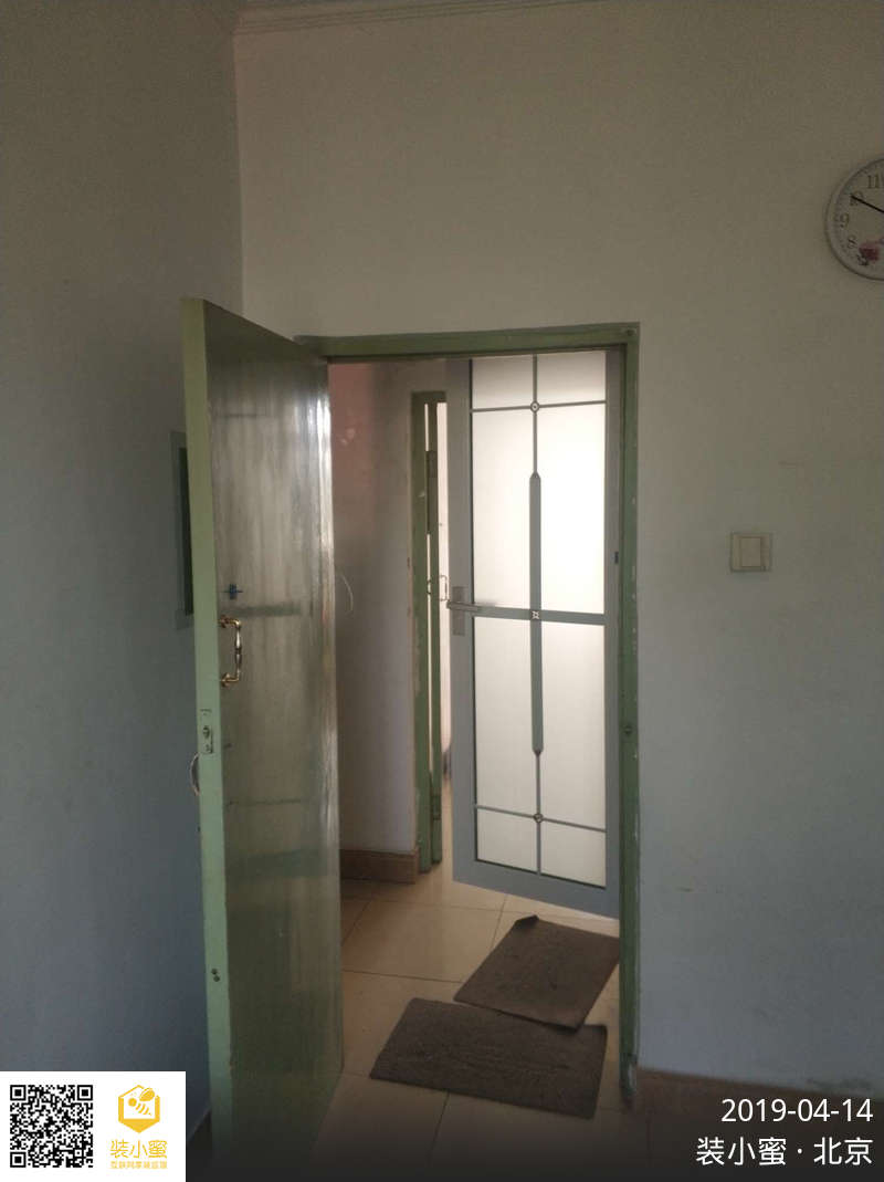

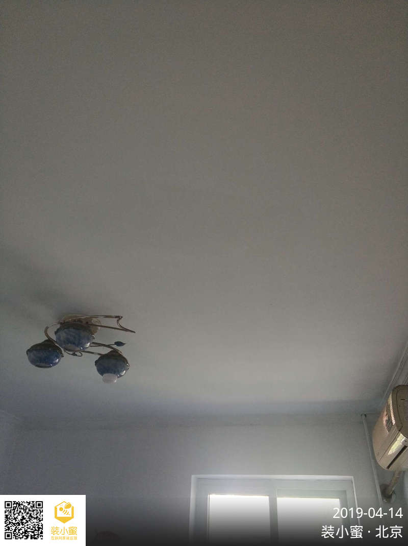

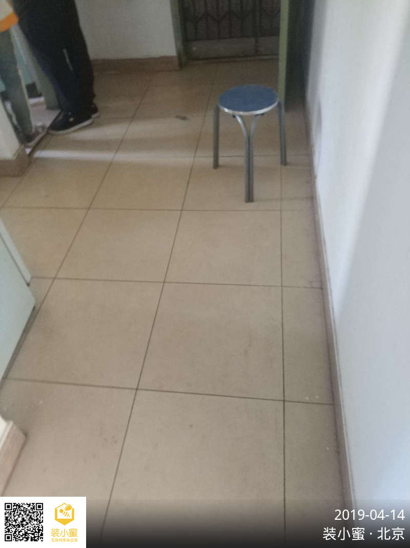

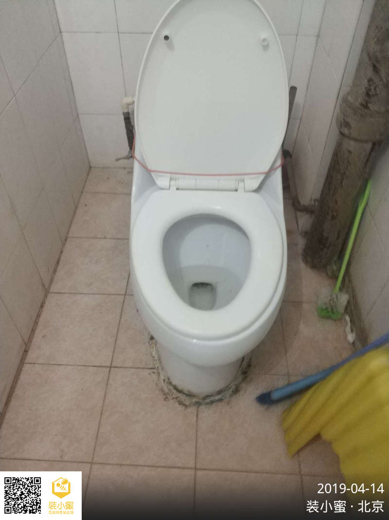

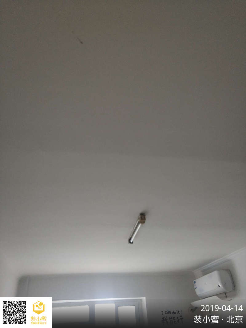

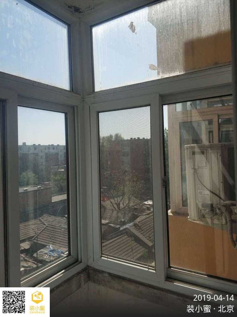

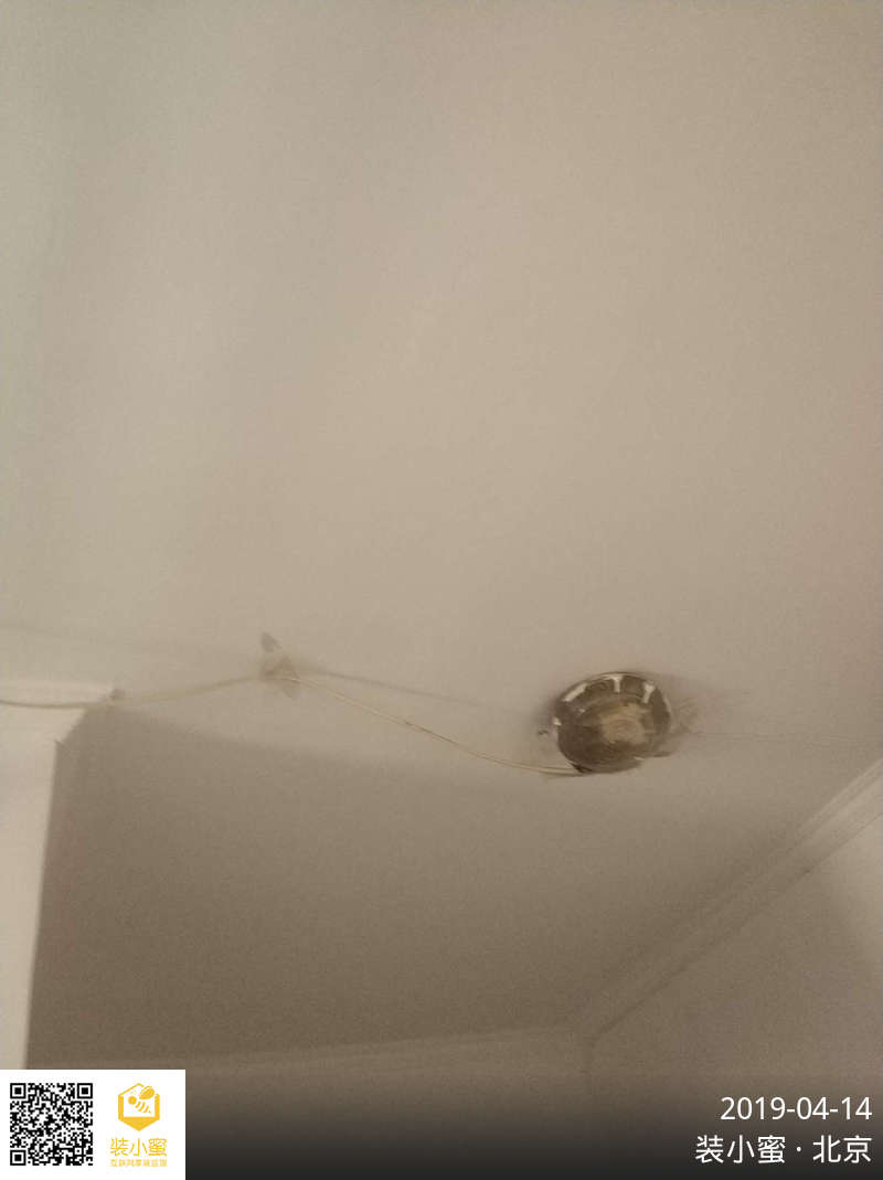

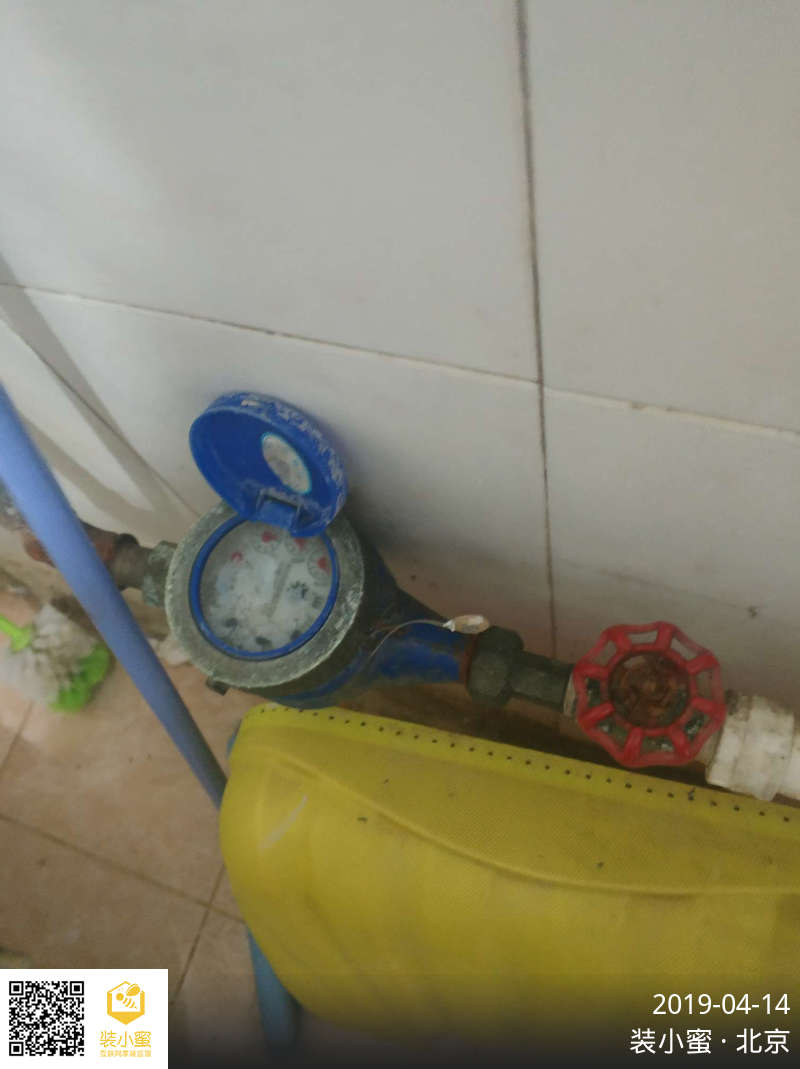

房间内二次装修拆除工作未进行,厨房,卫生间设施设备完好未拆除。检查厨房,卫生间各下水管道排水正常,检查客厅,餐厅,主次卧室墙面,门套。窗套口,阴阳角,平整度,平直度误差局部在5mm以上。检查顶面楼板与楼板之间存在裂缝。检查水表,燃气表,配电箱空开漏电保护完好,检查窗户完好,开启灵活。墙面空鼓检查待拆除完墙面砖和铲除墙皮后做进一步检查。
顶面楼板之楼板之间存在开裂,根据开裂的情况,建议铲除顶面饰面层后做进一步检查。
1,拆除厨房,卫生间墙地砖前,建议先进行各下水管道下水口封实,然后在进行下一步工作。

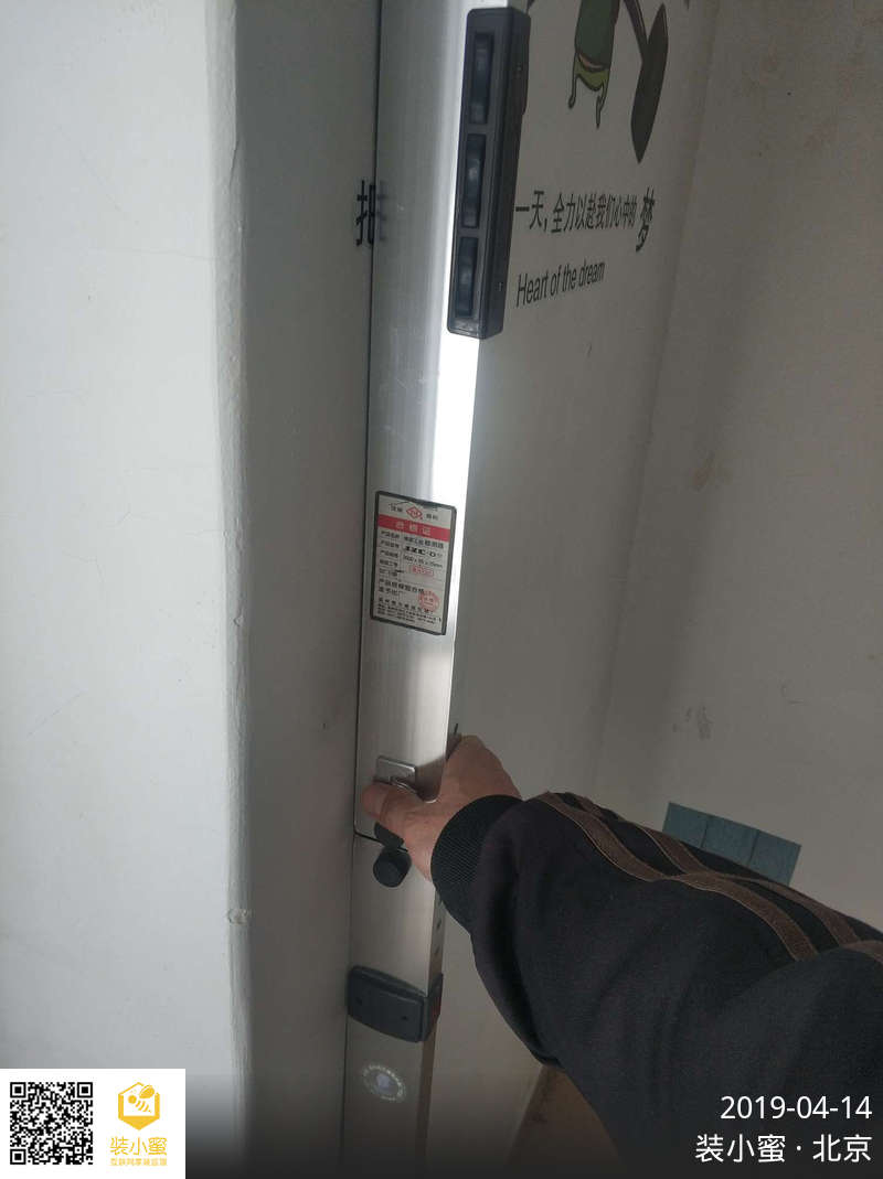

门洞口墙体(两侧)垂直平整符合要求
