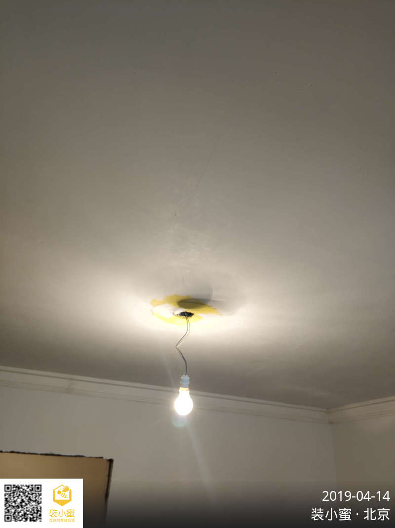

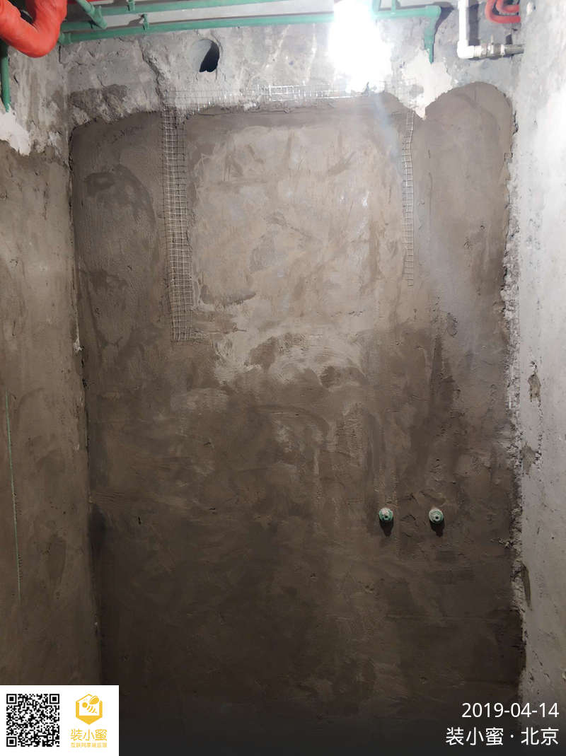

施工进度正常,现场墙面腻子已批刮第一遍,现场瓦工正在粘贴客厅地砖。

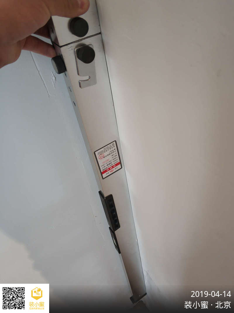

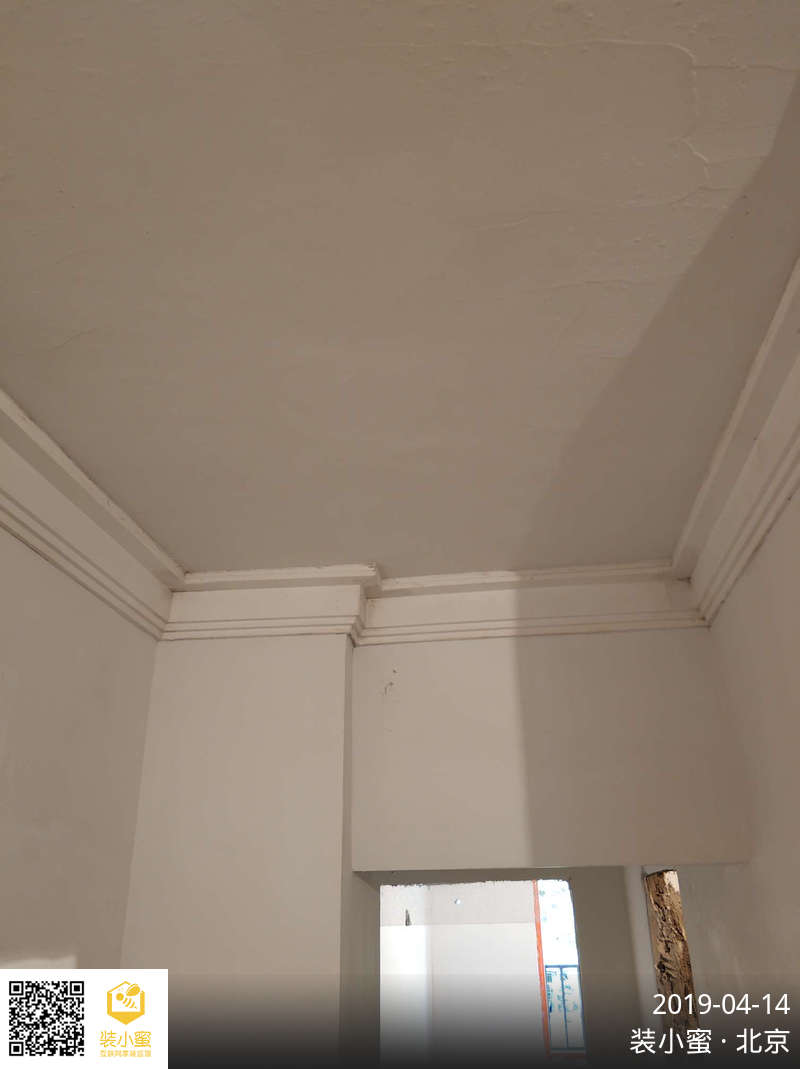

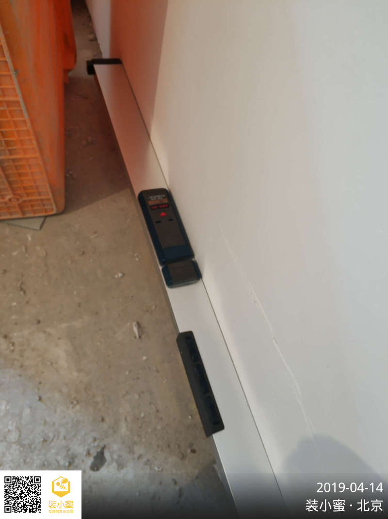

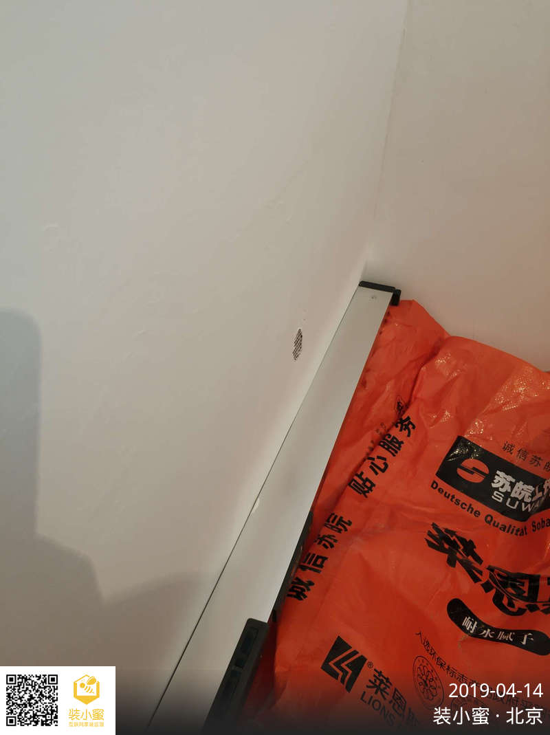

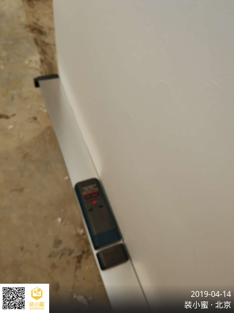

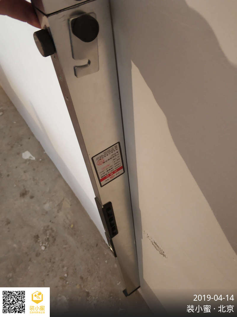

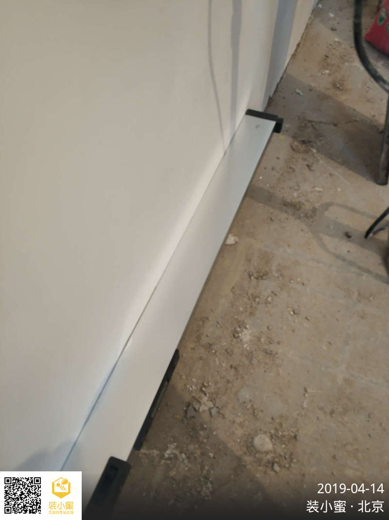

1.检查现场墙面石膏找平,局部地方有不平整现象,已做好记号,现场已告知客户情况,建议施工方加强找平处理。

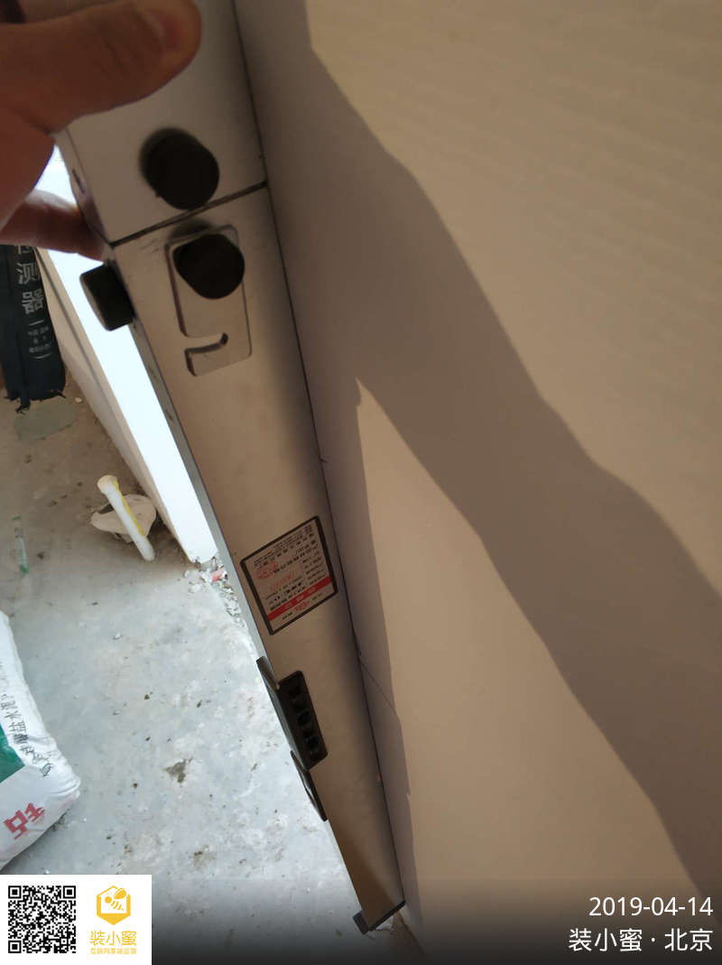

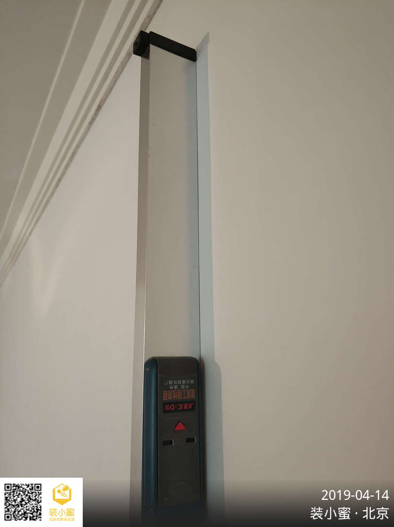

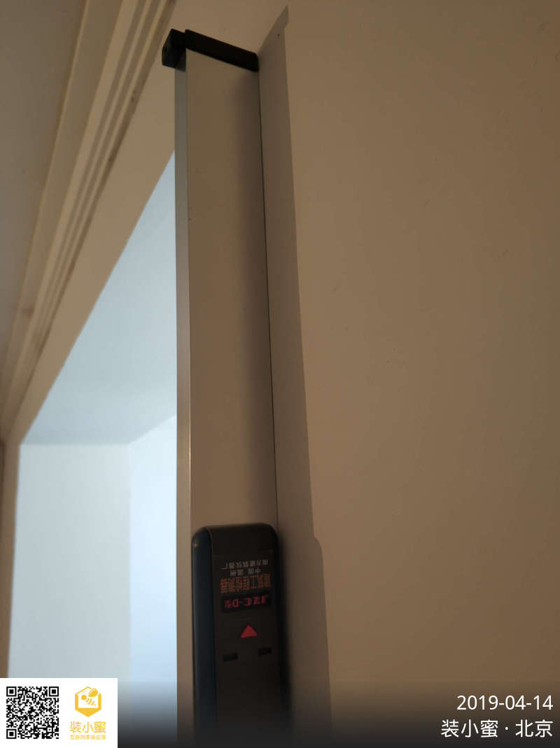

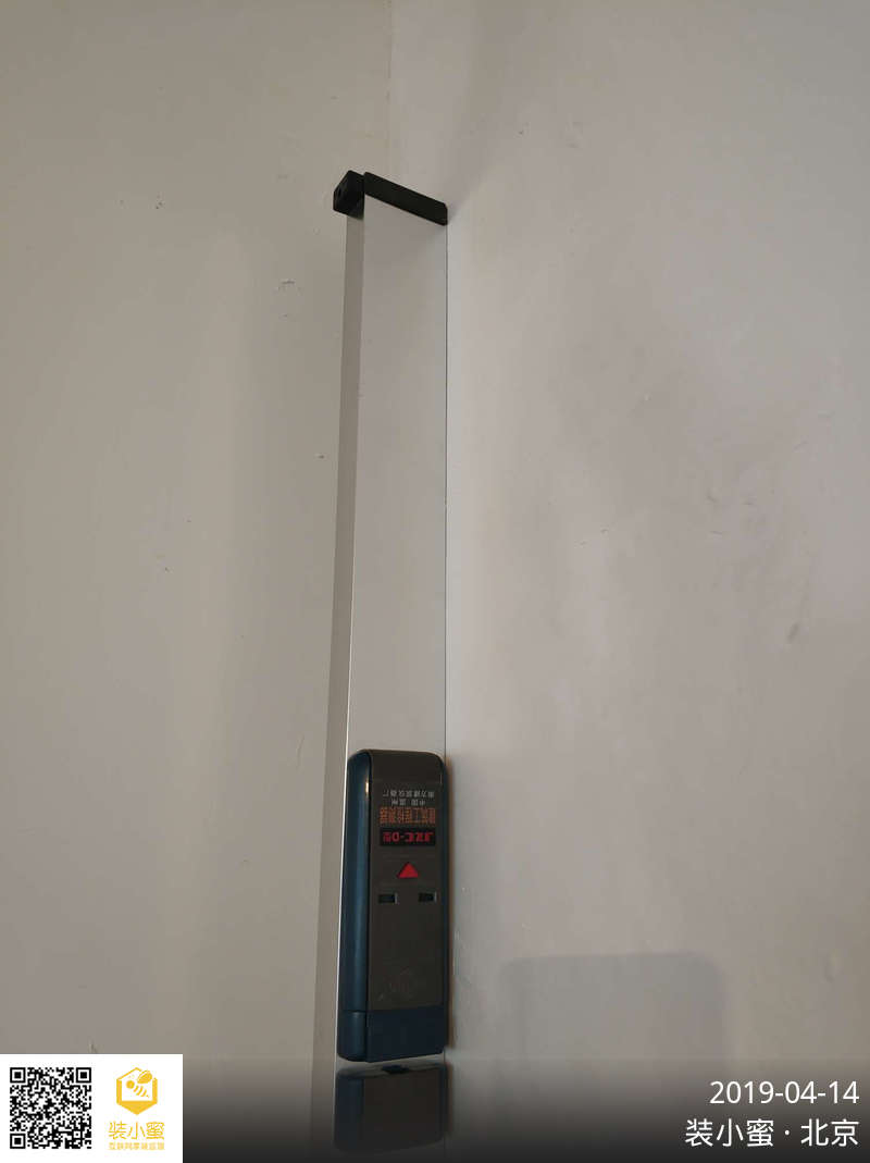

2.检查局部门口窗口区域,用水平仪测量有不垂直现象,已告知客户情况,建议施工方找垂直工艺处理。

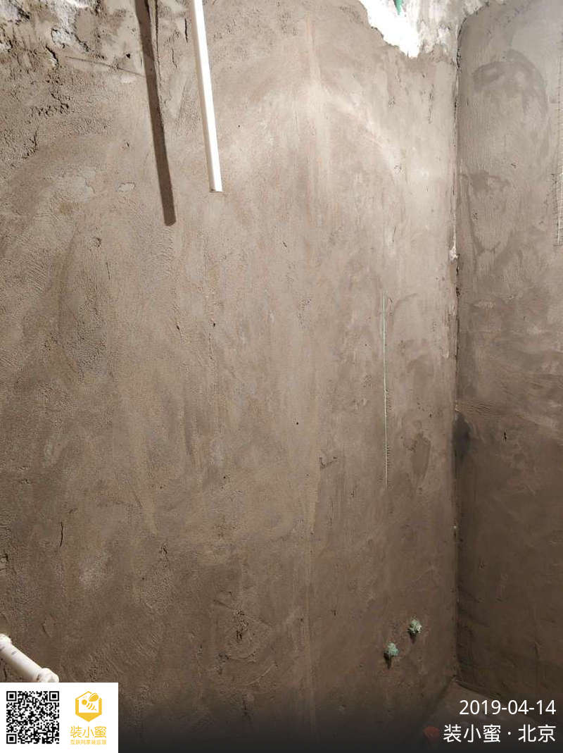

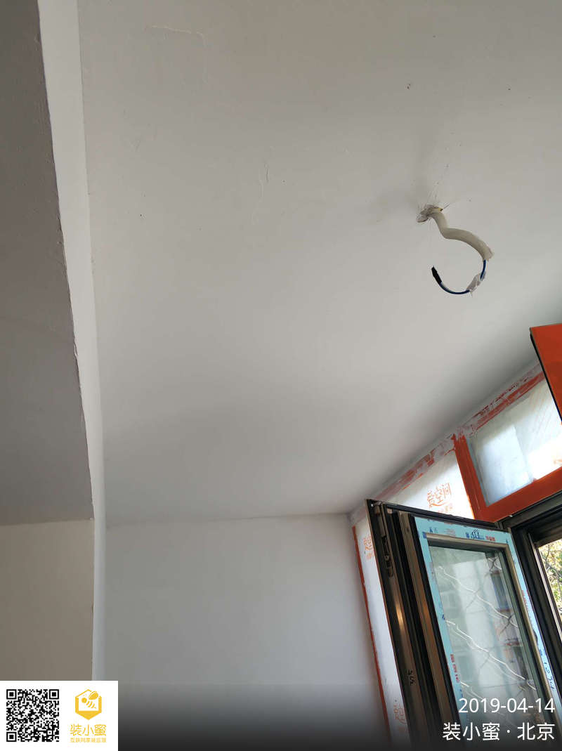

3.检查现场墙面基层,施工方已挂网格布处理。

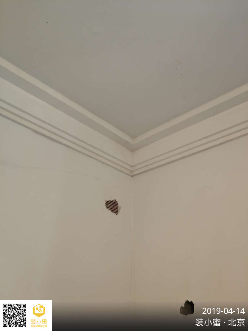

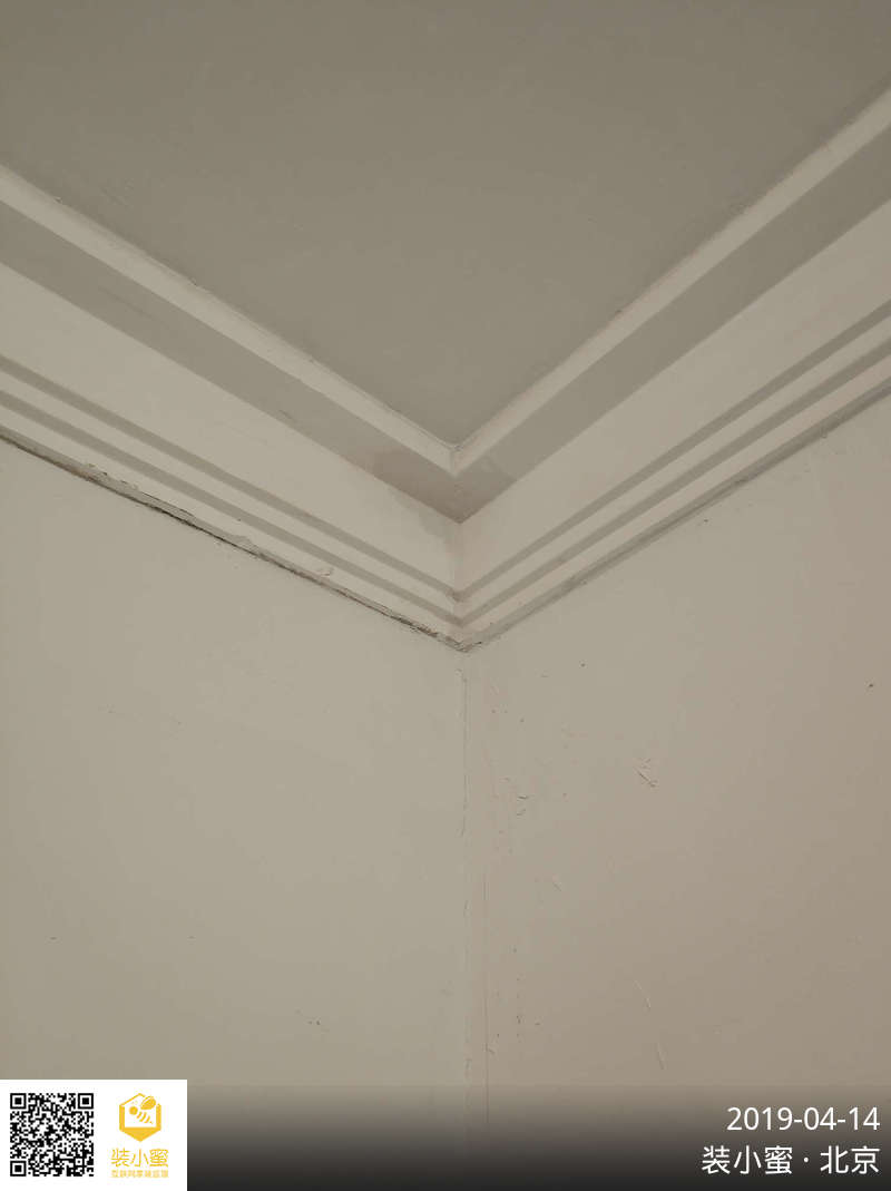

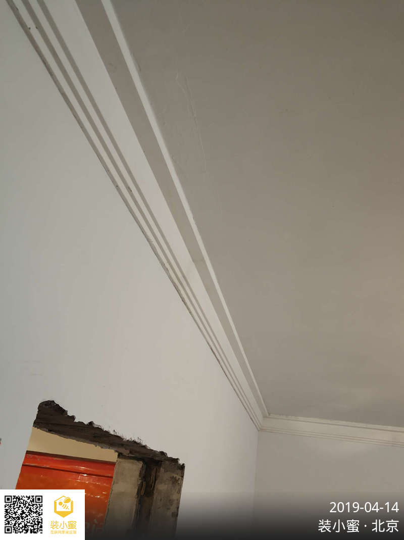

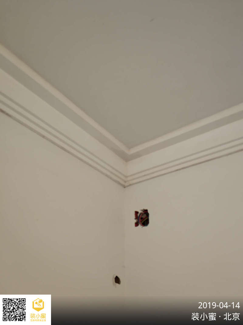

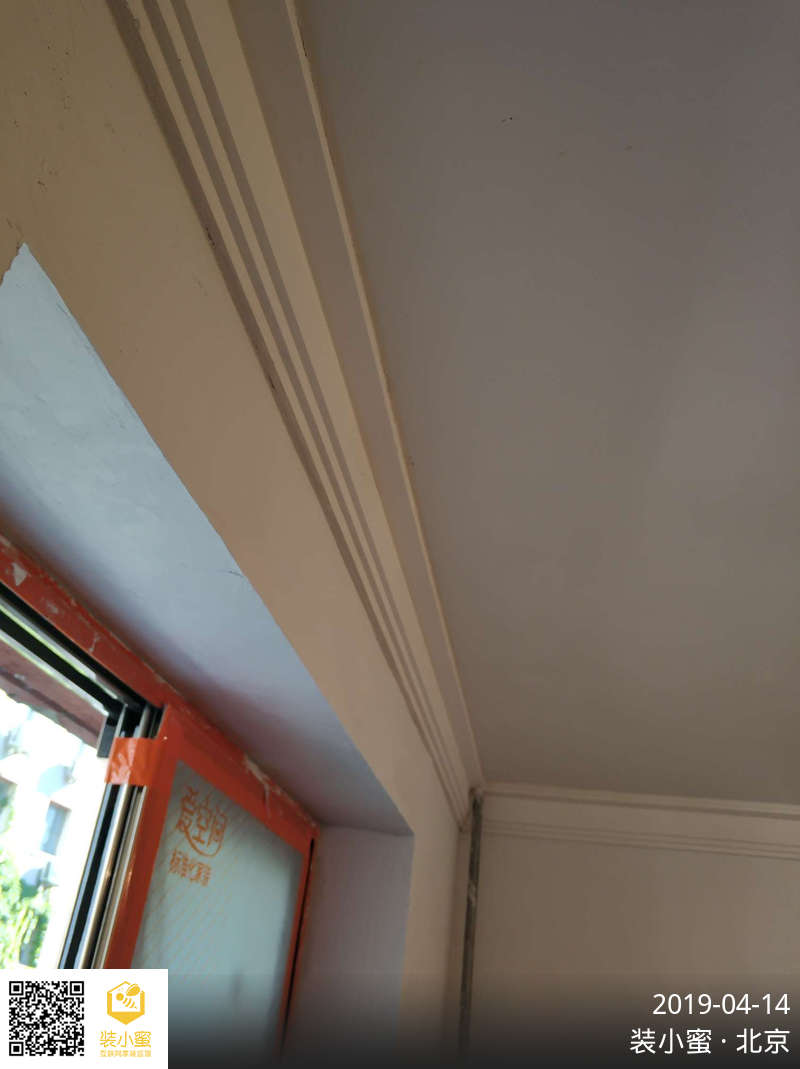

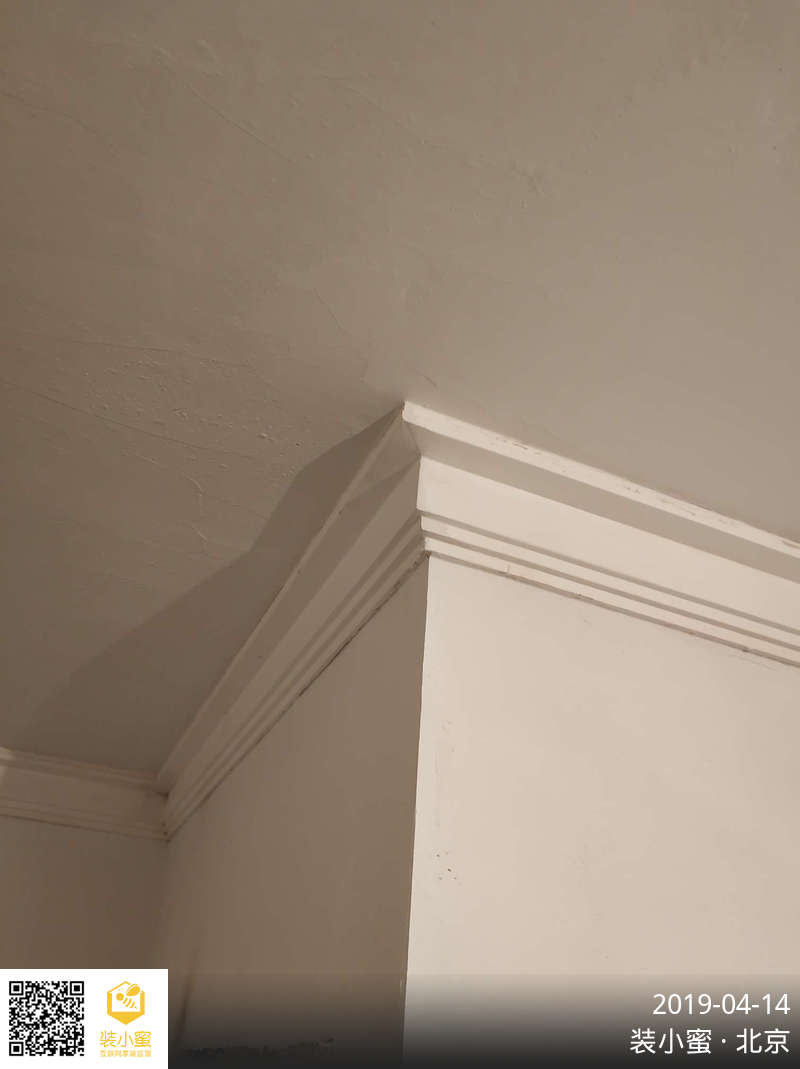

4.检查墙顶面石膏线粘贴牢固,嵌角花纹对应,符合粘贴石膏线施工要求。

石膏(墙尼)找平平整检查,可进行下一道施工
产品处批嵌平直度符合要求
腻子表面牢固,无明显的疏松
石膏线条安装牢固、平直
拼接接口平整,造型及花纹对应
