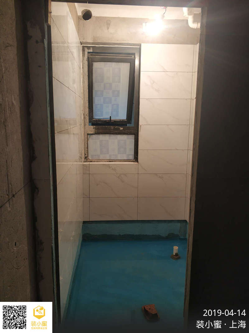

进度正常。进户门已更换灌浆,墙砖已铺贴完,开始铺贴厨房地砖。

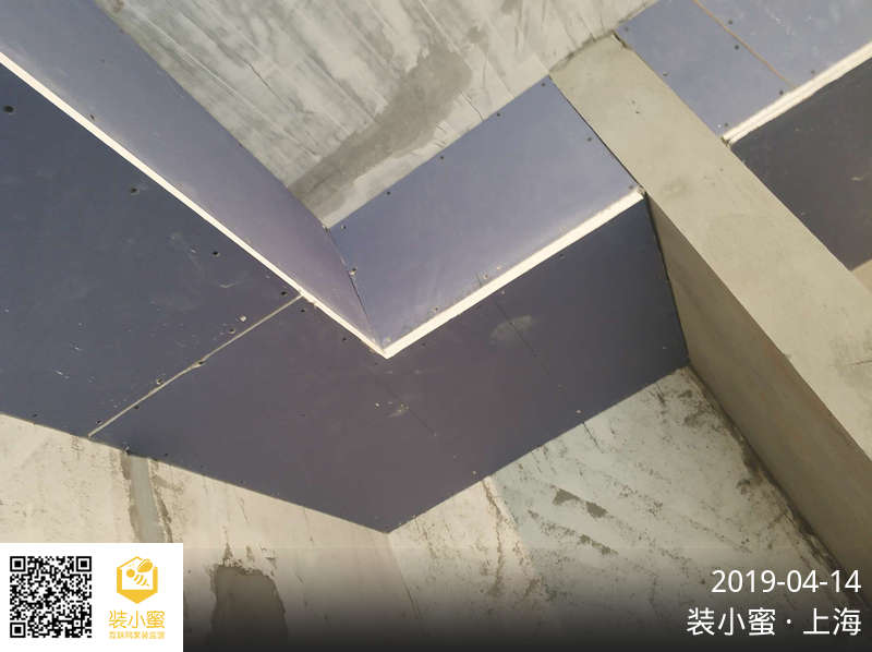

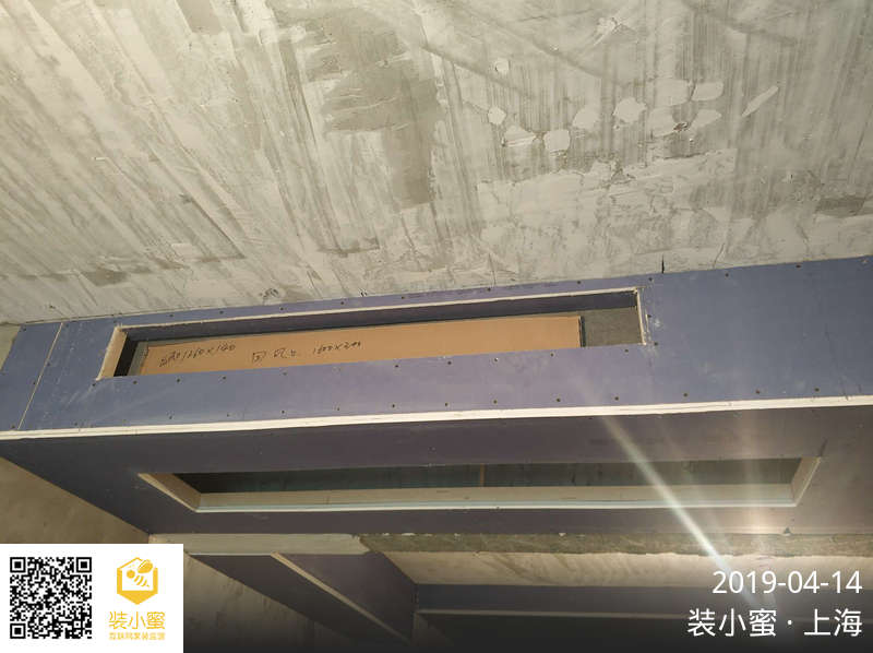

1.新更换进户门需保护。
2.厨房部分吊顶石膏板固定螺丝已破坏板面,建议重设。

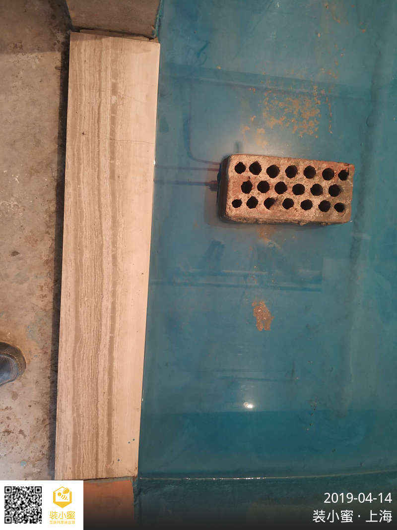

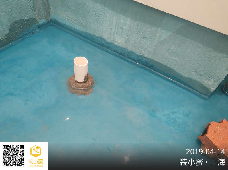

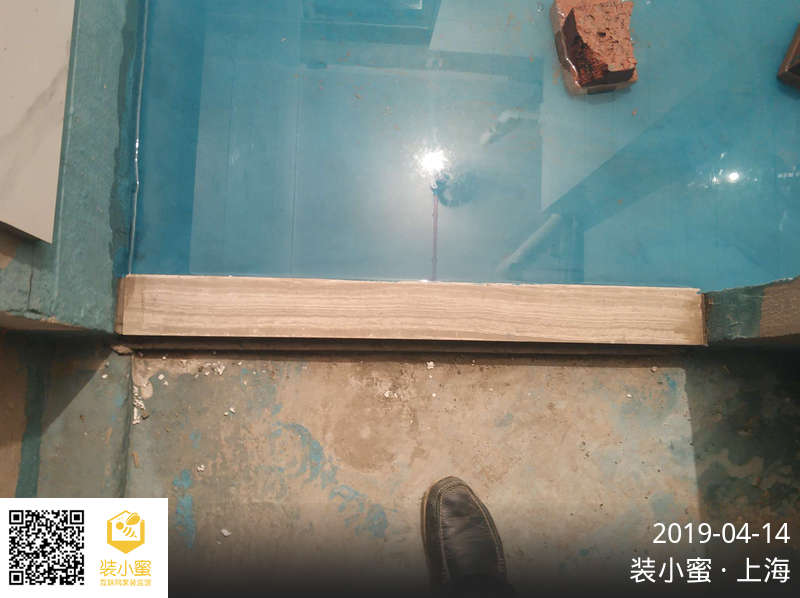

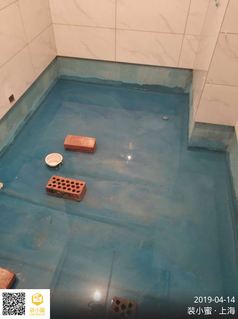

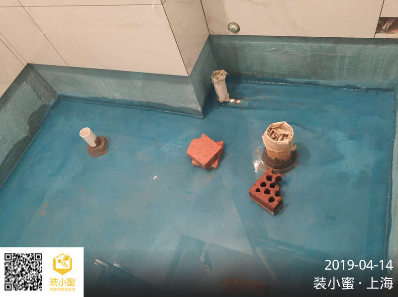

1.卫生间闭水未发现渗水,可以放水贴地砖。
2.淋浴房挡水条后续固定需砂浆填满,两端堵实,湿浆铺贴,内侧刷防水,以防渗水。
3.地漏坡度要留足,以防水流慢和积水。

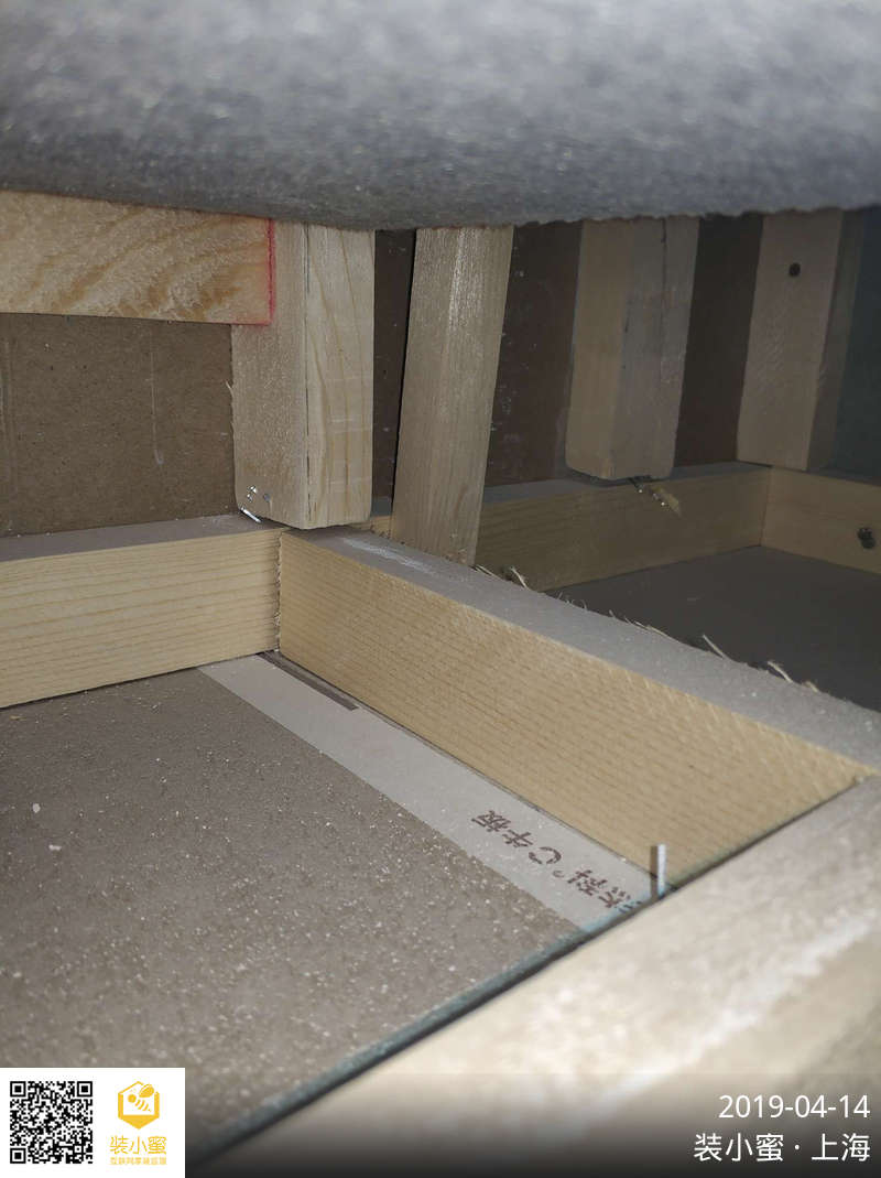

木龙骨(木基层)防火涂料已涂刷

中央空调风口处使用石膏整板安装

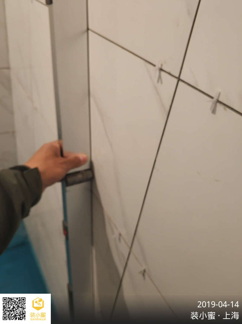

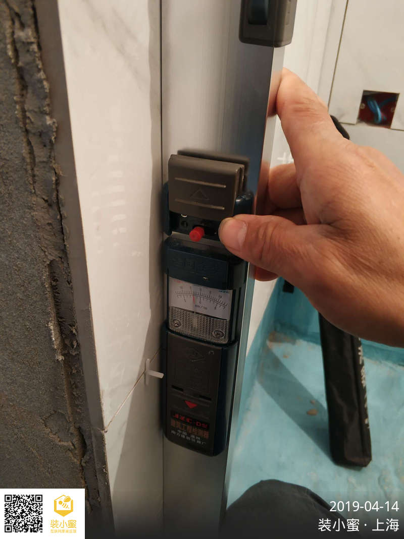

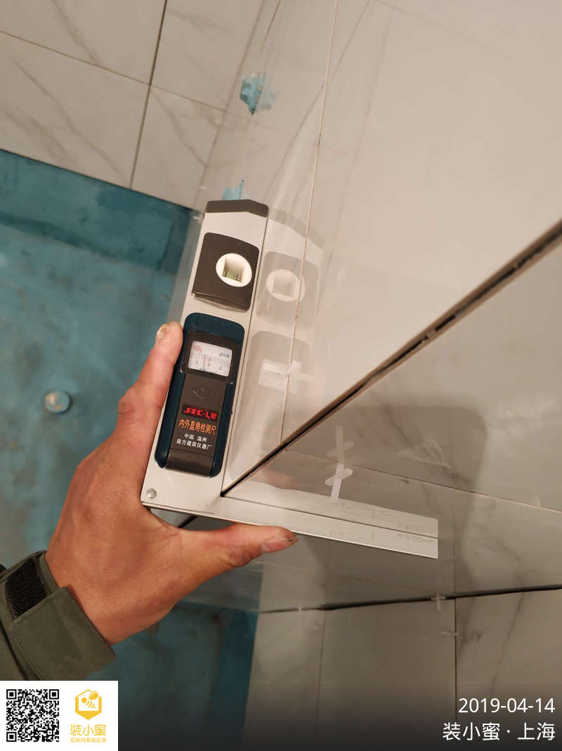

木基层板固定牢固

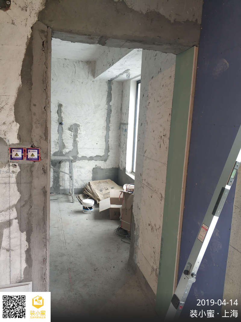

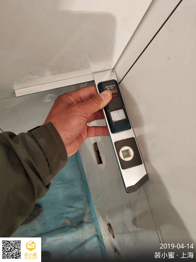

门洞两侧墙面垂直偏差符合要求
基层门洞修正尺寸符合要求
淋浴房区域经闭水试验,无渗漏现象
地面防水层涂膜质量符合要求
管根部位加强防水
门槛石与安装符合要求

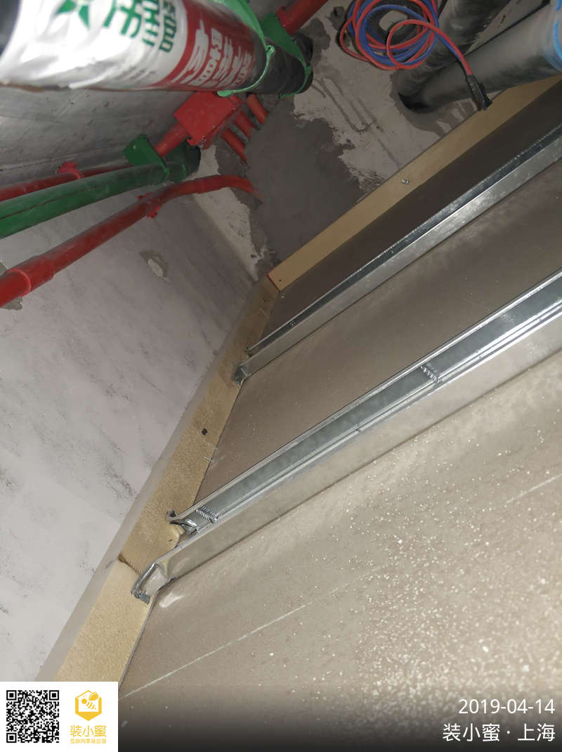

吊杆施工固定符合要求
龙骨施工固定符合要求
