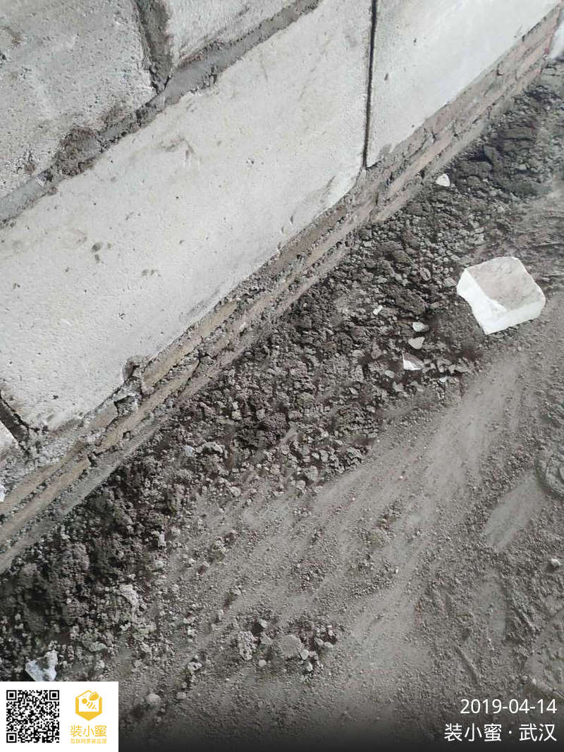

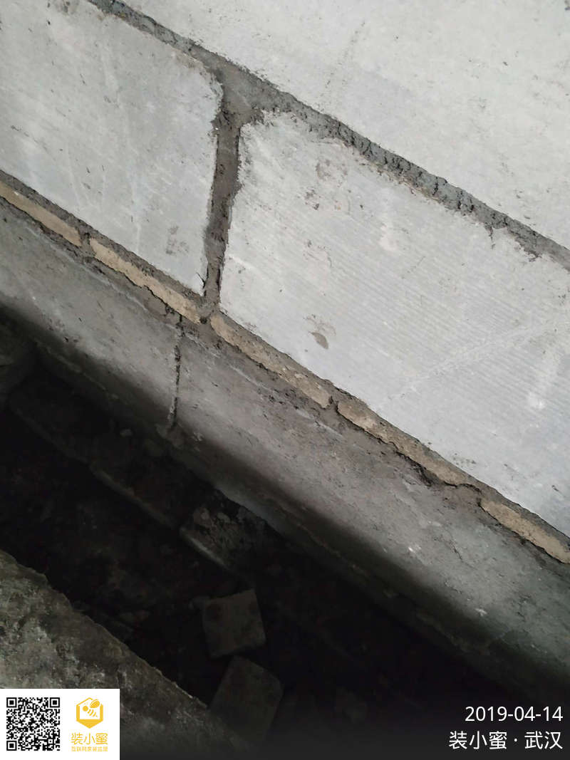

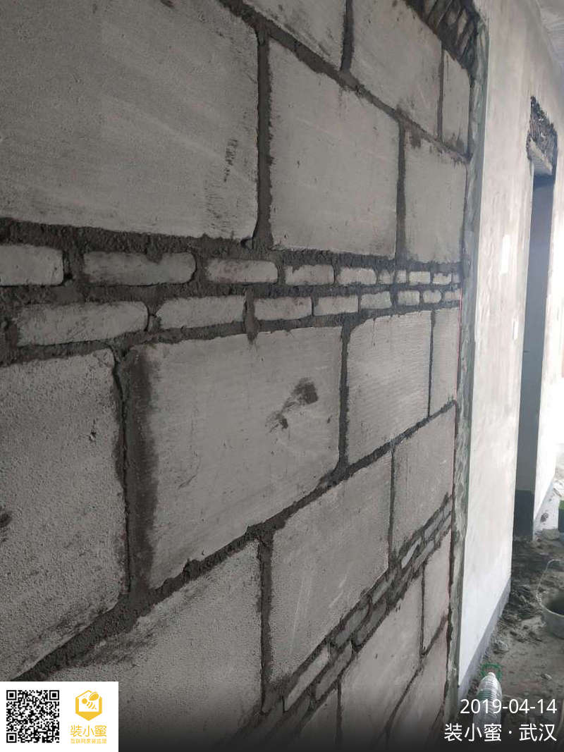

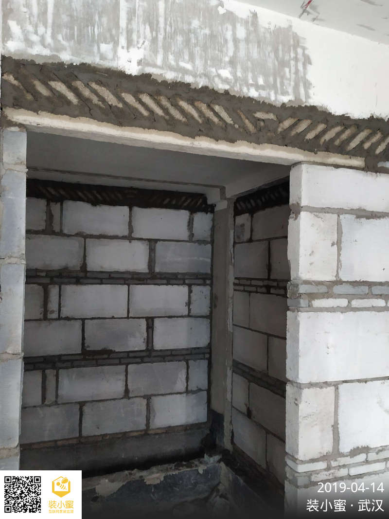

本次为【新砌墙检查 】是第3次上门
1,施工进度偏慢。
2,现场一瓦工施工中。
1,客厅新砌墙上面斜砌不规范,没达到45~60度角,要求瓦工返工处理。
1,砌完墙第二天洒水养护,增加水泥的结构力。
2,新砌墙干几天之后再抹灰,因为新砌墙有伸缩性完全定型之后抹灰,这样会减少开裂的几率。

新砌墙体位置及尺寸正确
砌块表面平整,灰缝饱满
门窗洞口的过梁已设置
湿区新砌墙底部已施工砼防水带
新墙与砼墙结合处已设置拉结筋
轻质砖墙体底部已施工砼(红砖)基础
原基层的防水涂料已施工
