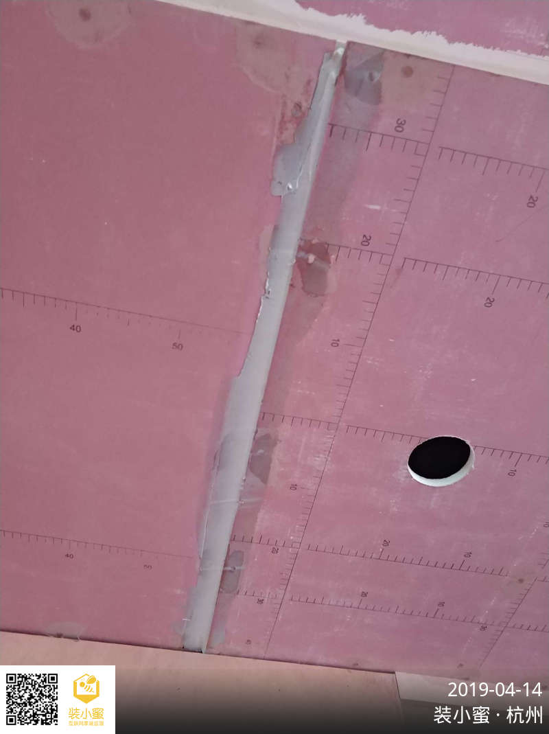

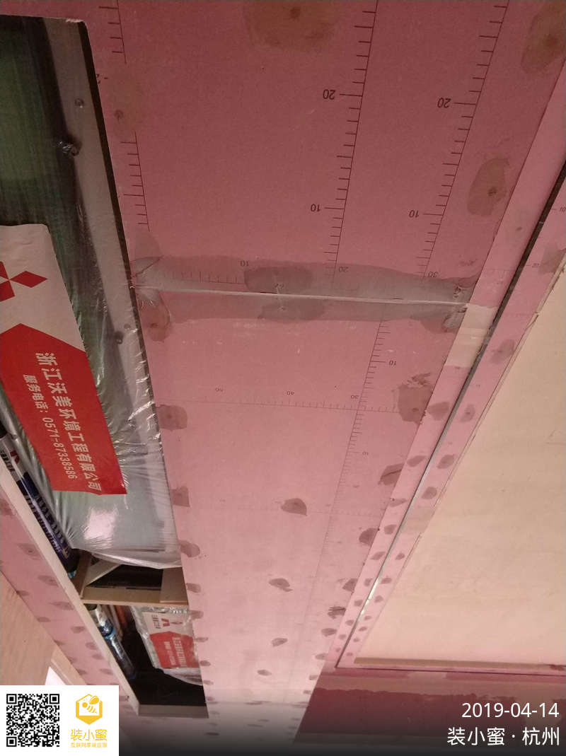

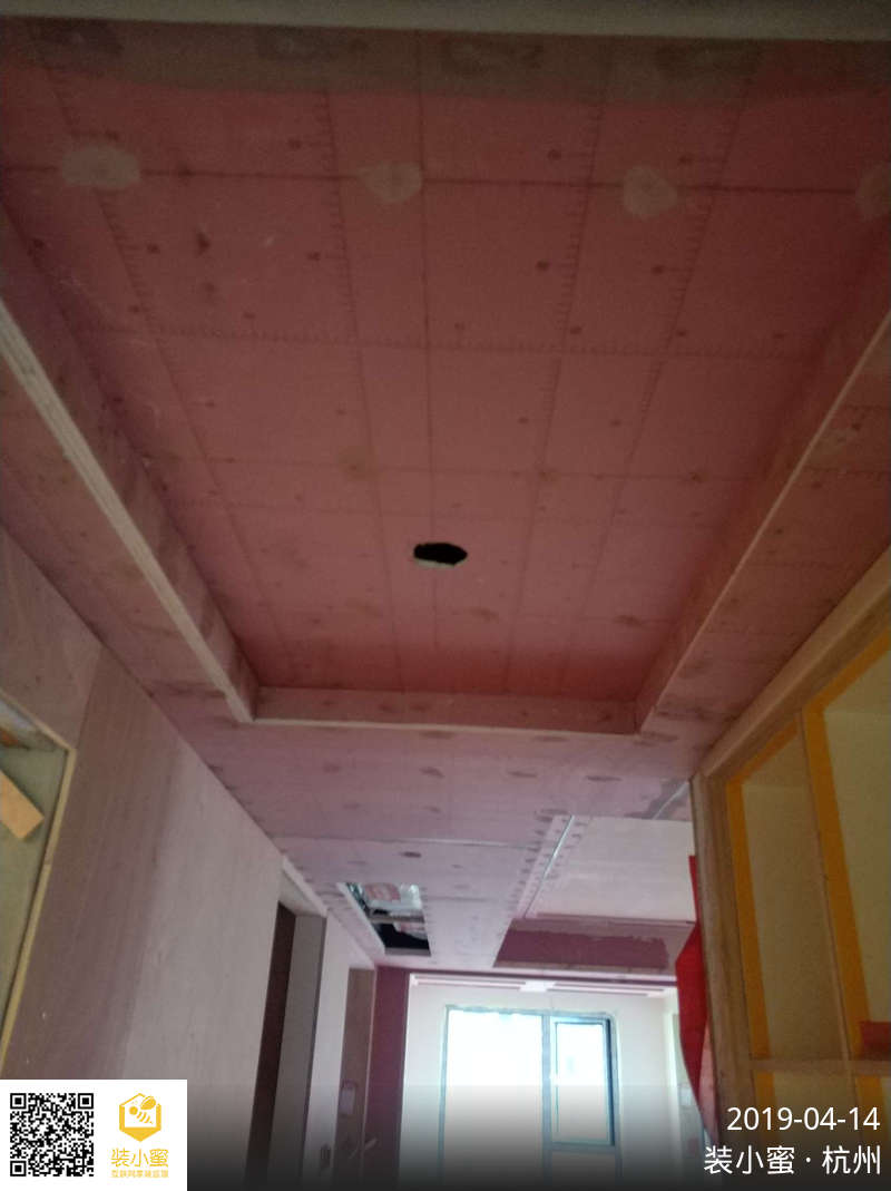

1.餐厅顶部石膏板未做七字转角工艺,需要整改。

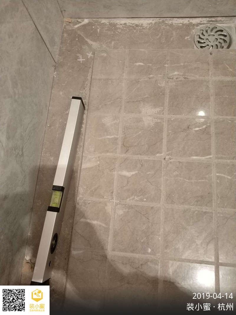

2.阳台次卫厨房墙面各一块墙砖有空鼓,现场已标记,需要调整。

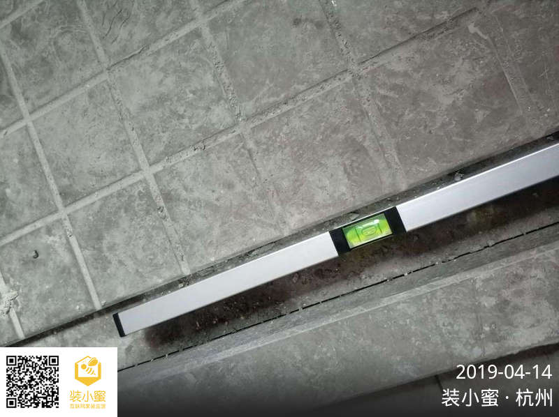

4.卫生间门口门槛石两端需要用堵漏王填实。

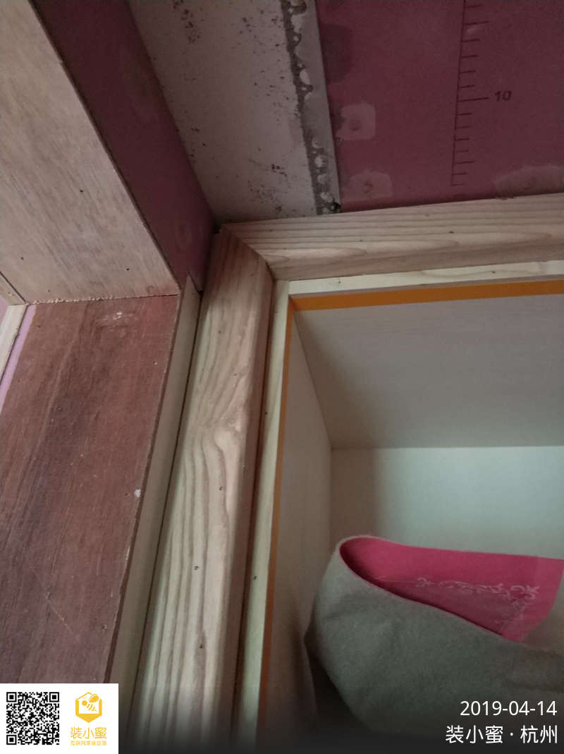

(在施工)转角处使用石膏板整板安装
(在施工)转角处使用石膏板整板安装

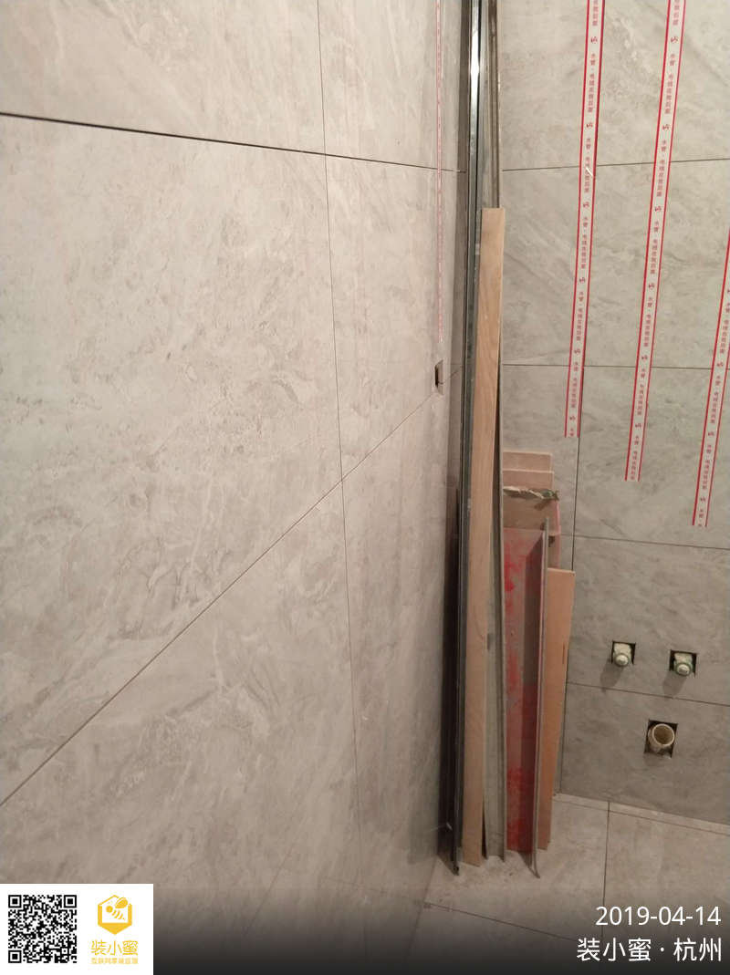

墙砖无明显的空鼓,符合要求
墙砖无明显的空鼓,符合要求

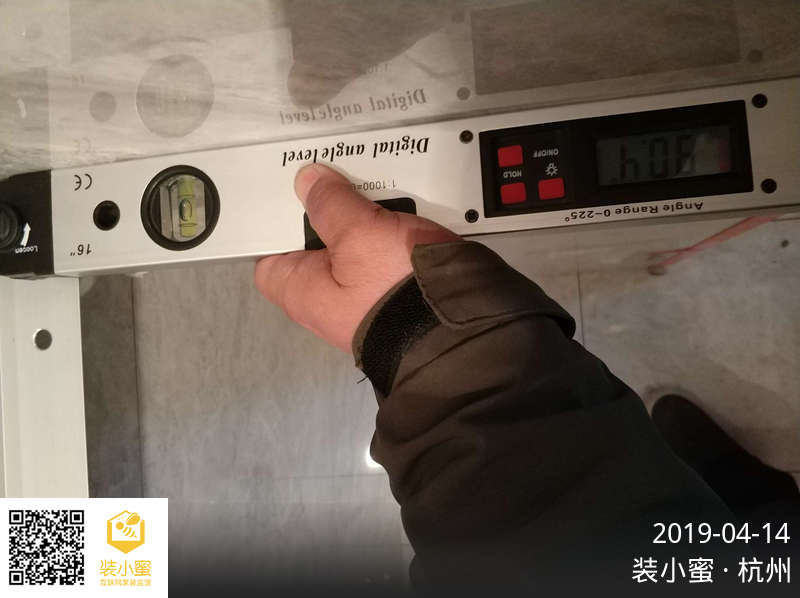

符合标准:12项

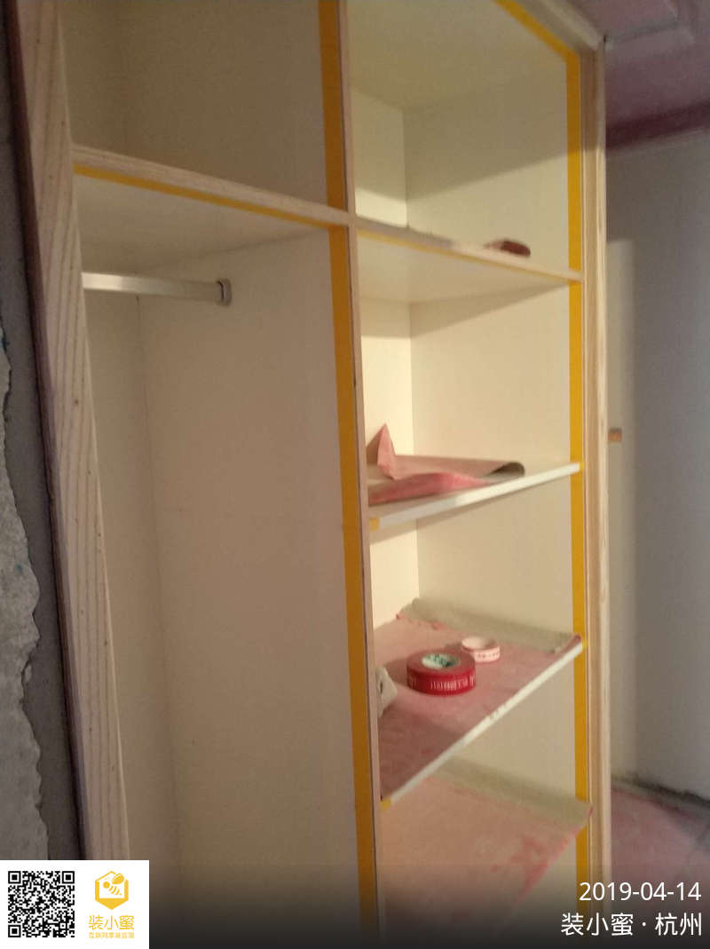

石膏板面板安装平整,完整无污损

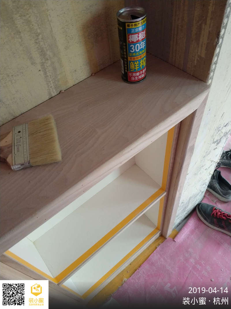

木基层板表面平整、牢固

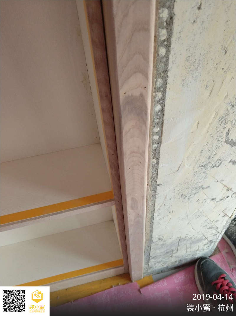

木饰面板施工符合要求
木线条表观质量符合要求
木线条安装施工符合要求

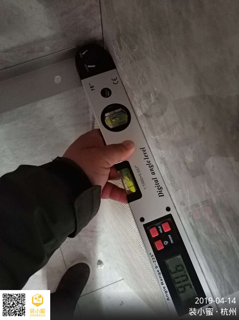

墙面砖铺贴施工符合要求

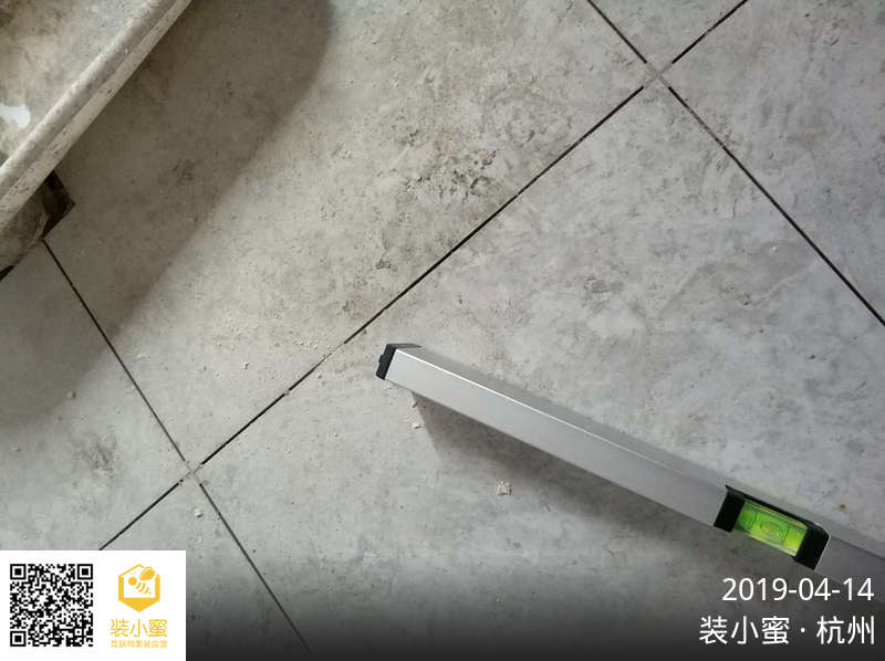

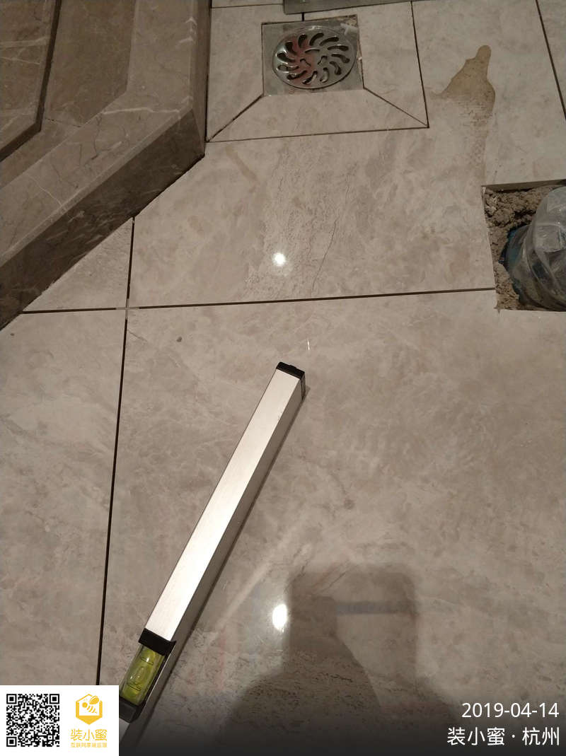

卫生间干区地面坡向符合要求
淋浴房(阳台)地面坡向符合要求

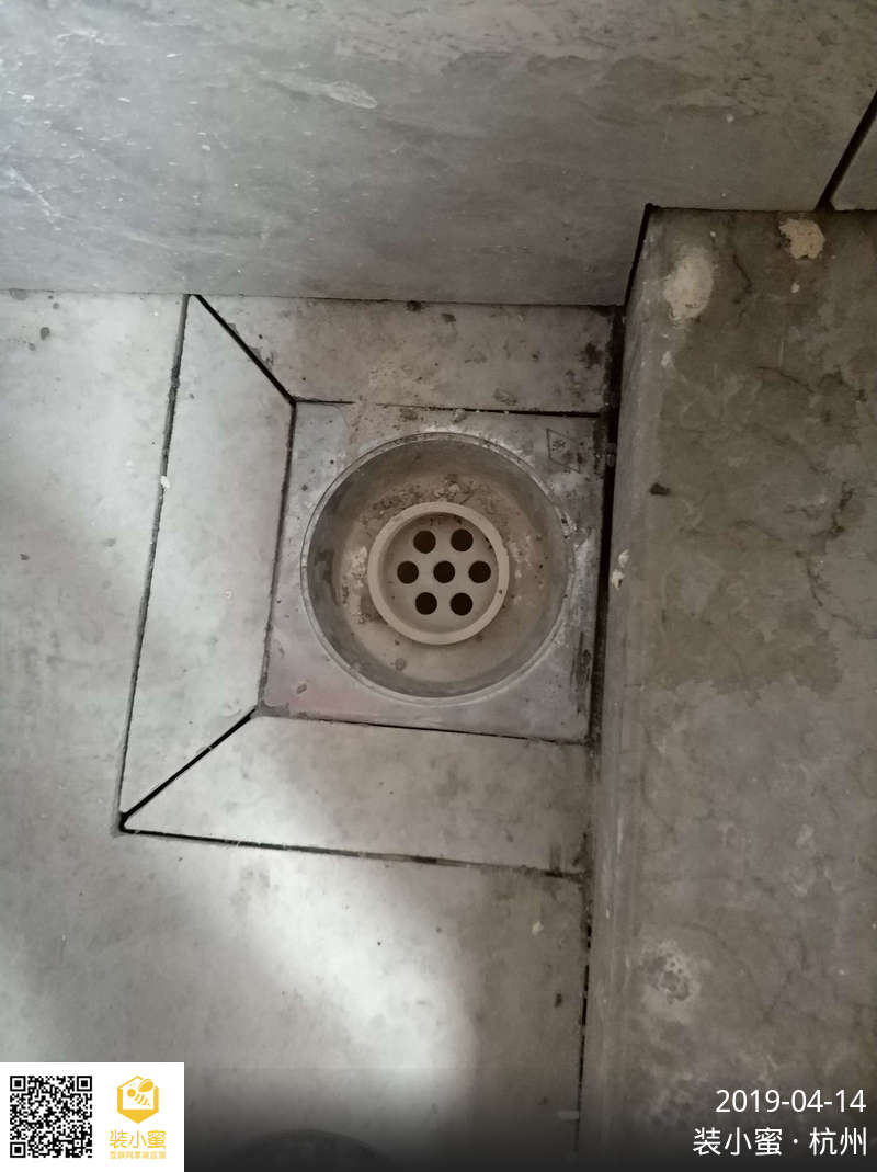

地漏与下水管结合良好
