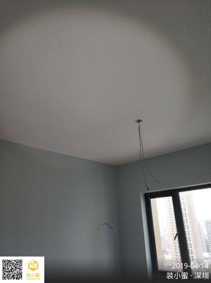

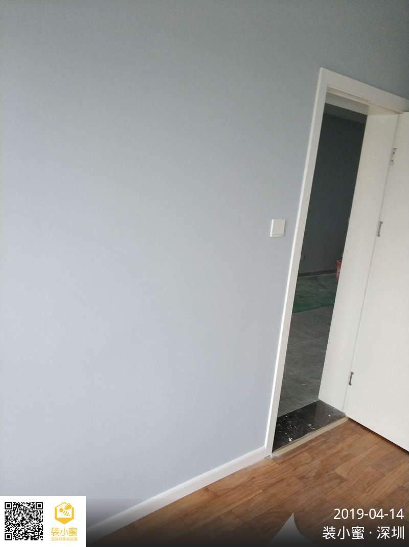

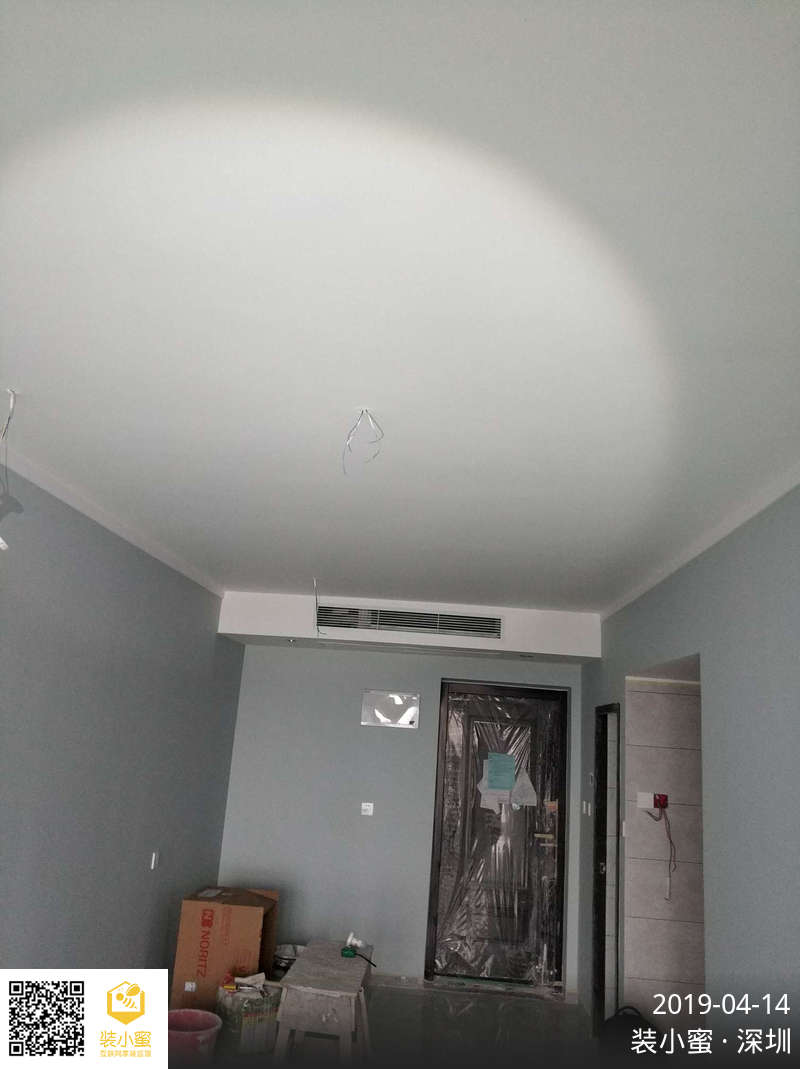

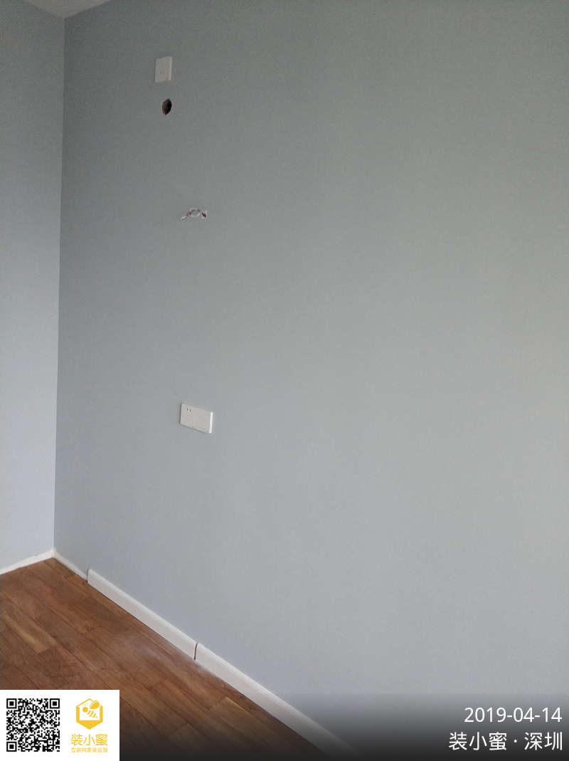

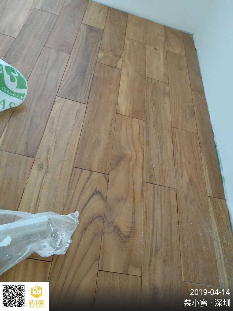

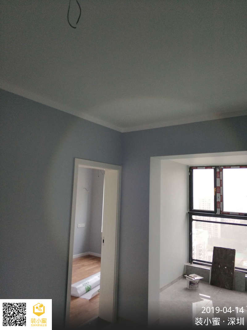

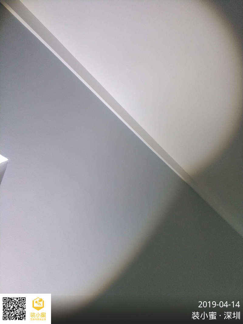

1、墙面乳胶漆完成,墙地砖铺贴完成,客厅地面保护已拆除。卧室木地板已安装。
2、开关插座已安装,灯具还未安装完成。

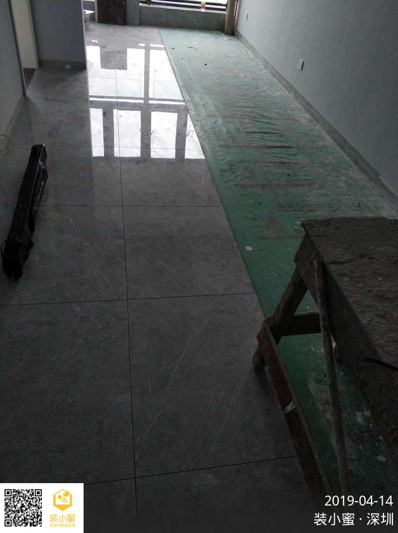

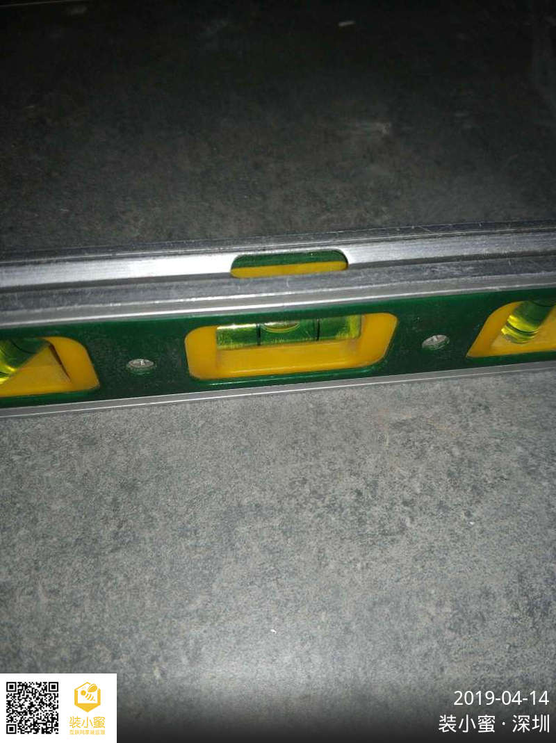

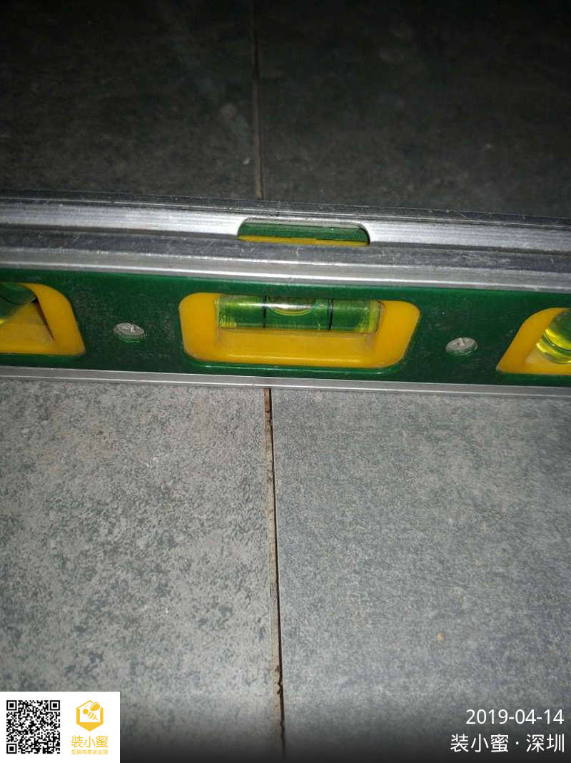

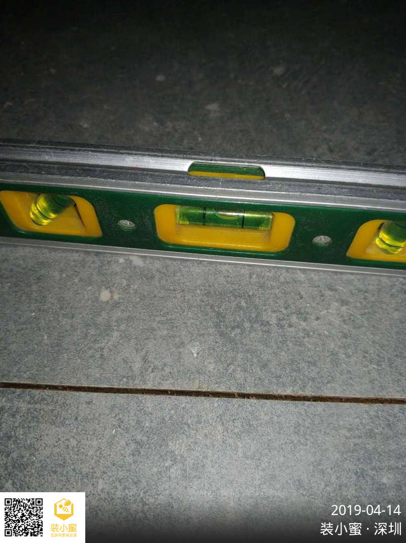

1、阳台地面瓷砖有一处空鼓,需处理。

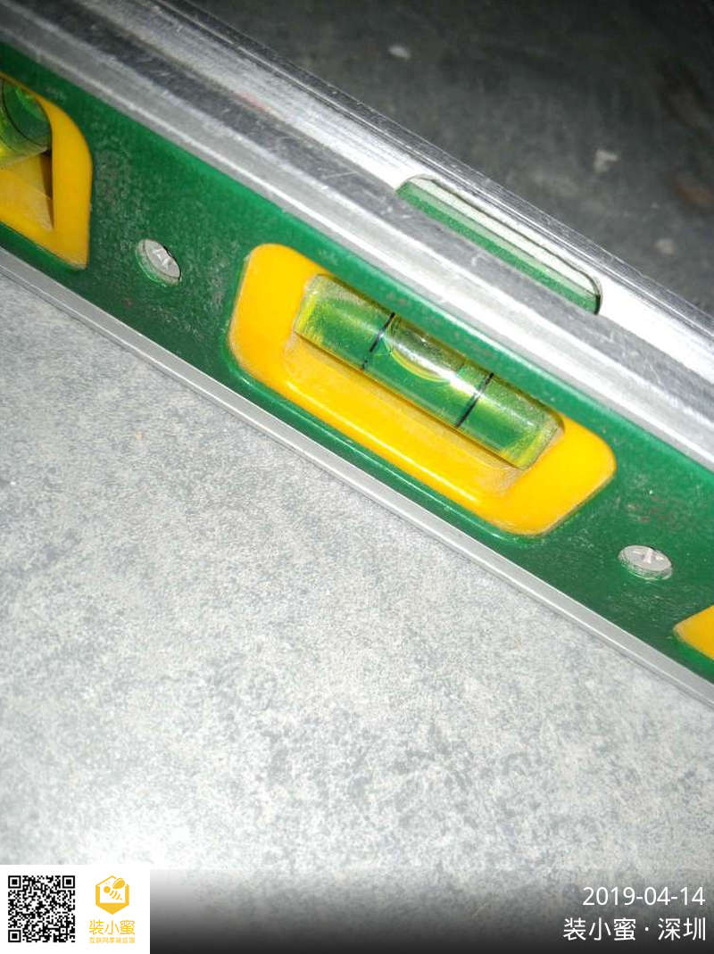

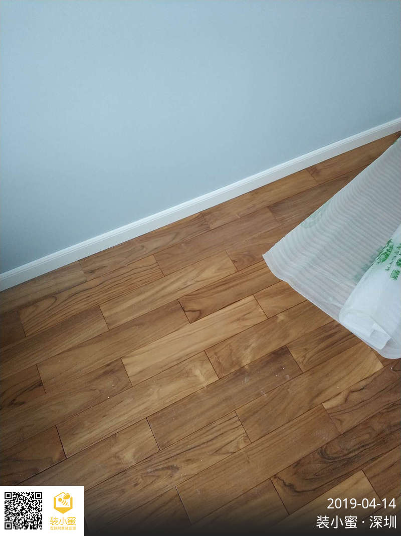

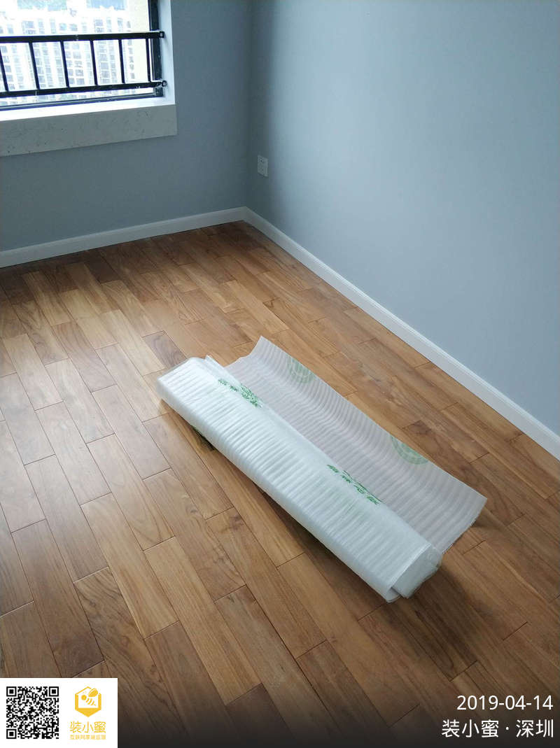

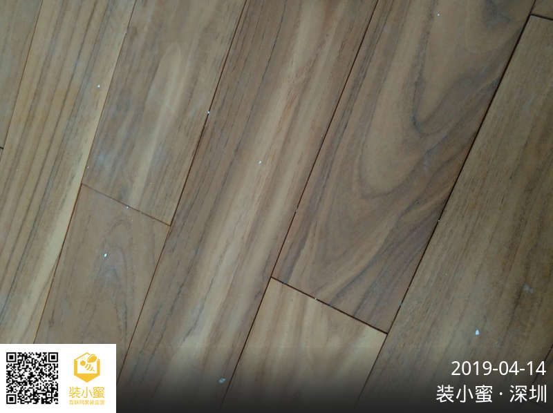

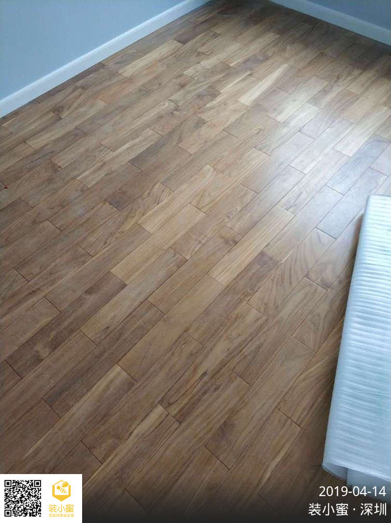

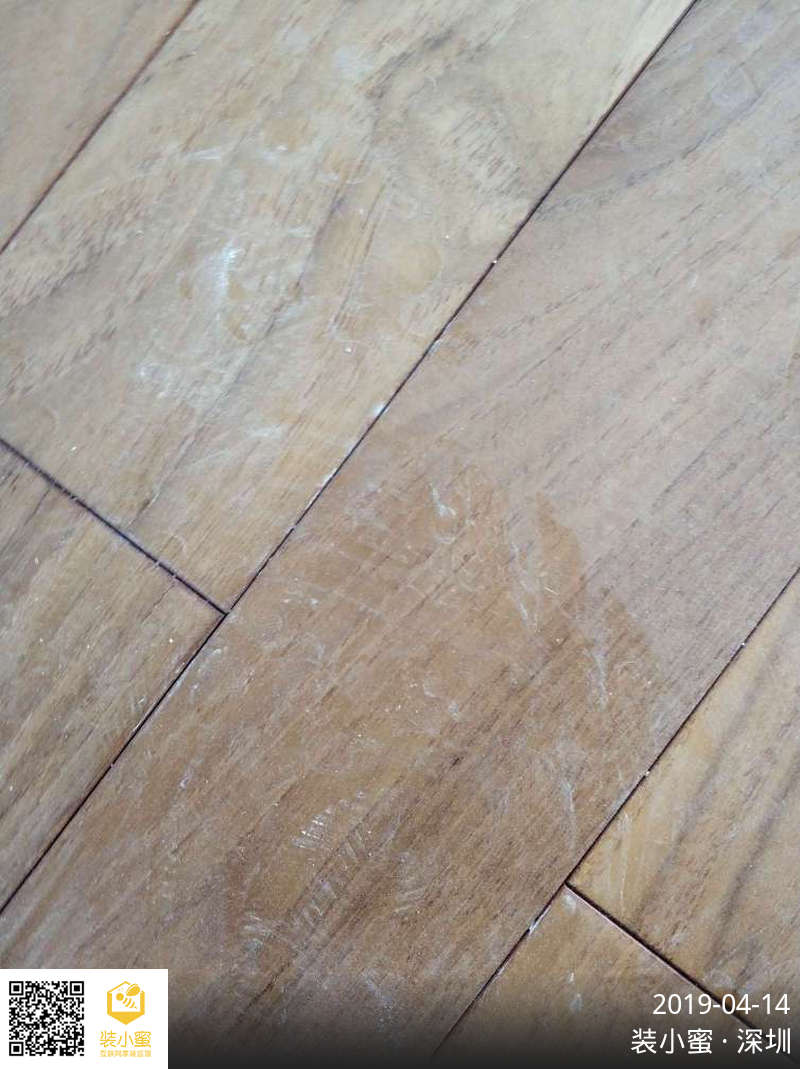

2、次卧木地板平整度偏差较大,需客户确认是否需要处理。
3、卫生间门锁不能正常使用,需处理。

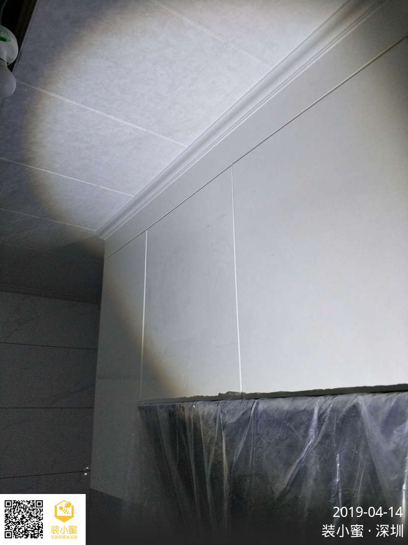

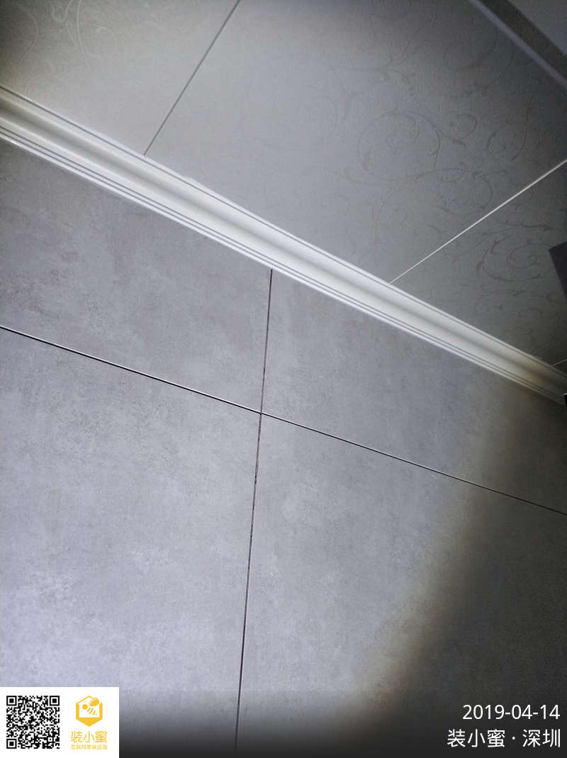

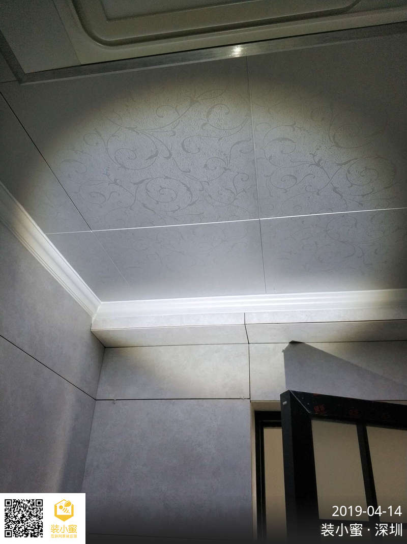

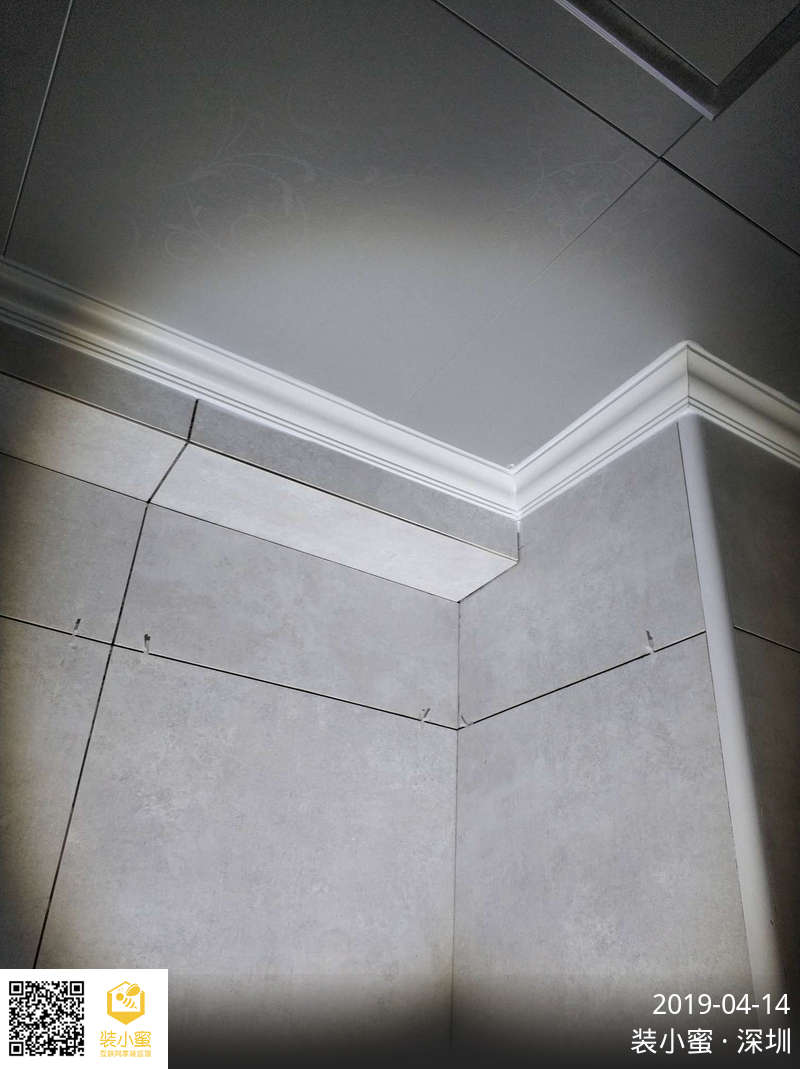

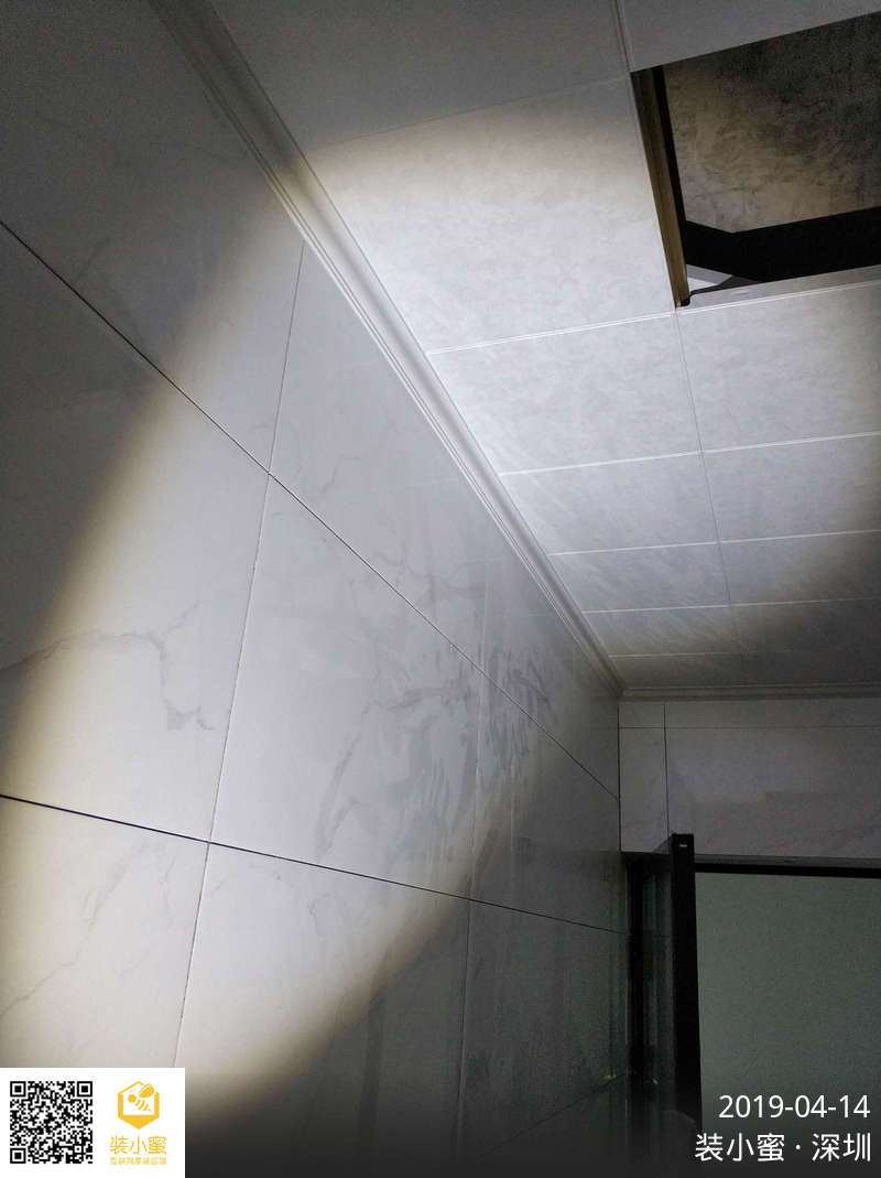

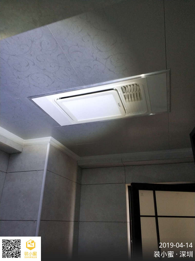

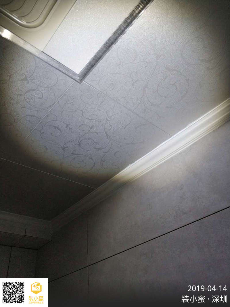

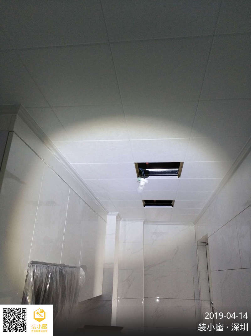

4、卫生间吊顶稍有不平整,需确认是否处理。

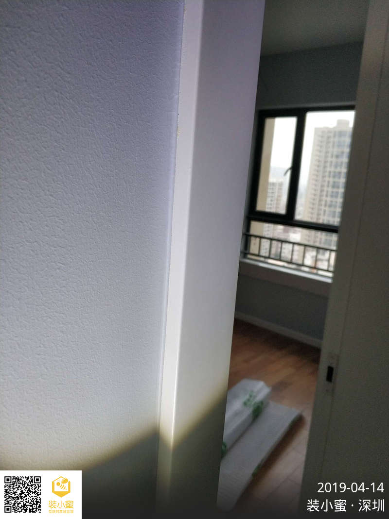

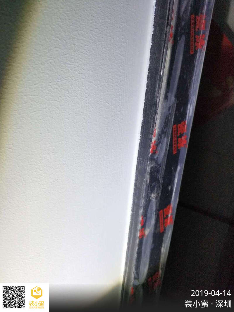

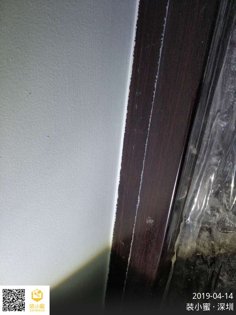

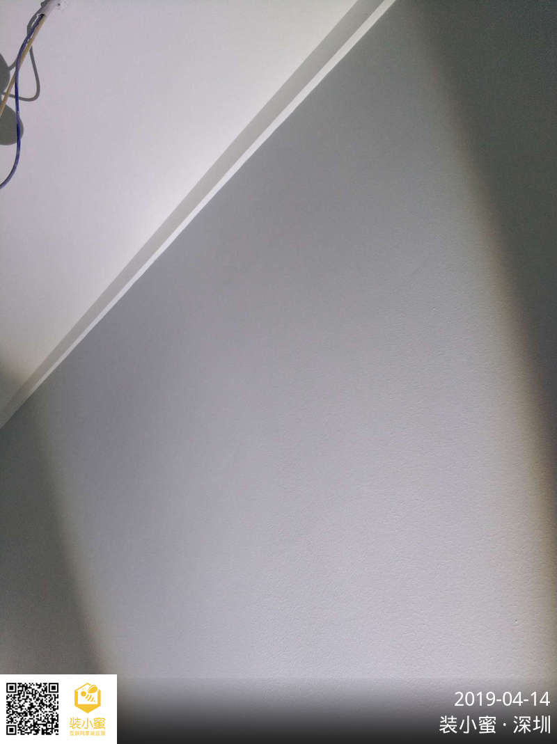

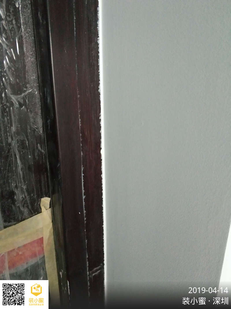

上次检查问题跟进:阳台瓷砖收口粗糙已处理,入户门及房门边乳胶漆有砂眼未处理好。

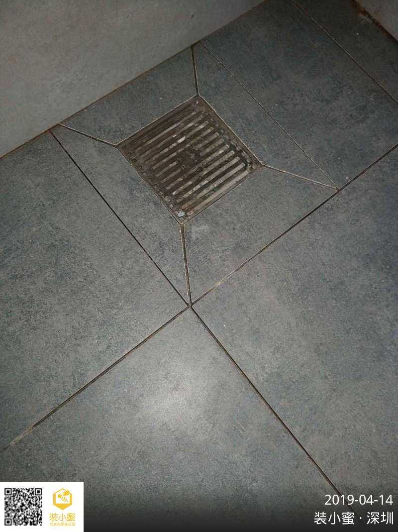

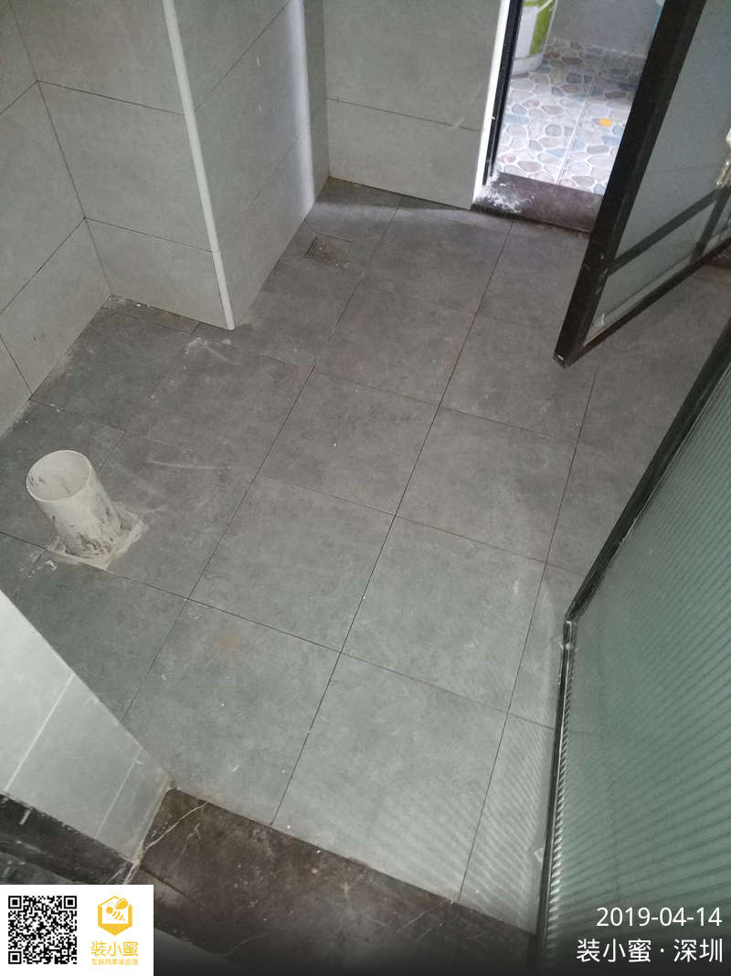

1、 卫生间地面待美缝施工后再检查有无积水现象。

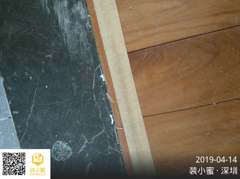

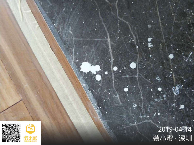

地板表面平整,无明显变形
地面砖(石)无明显的空鼓,符合要求
淋浴房(阳台)地面坡向符合要求
符合标准:15项
表面完整,材质色泽一致
安装牢固,拼接质量符合要求

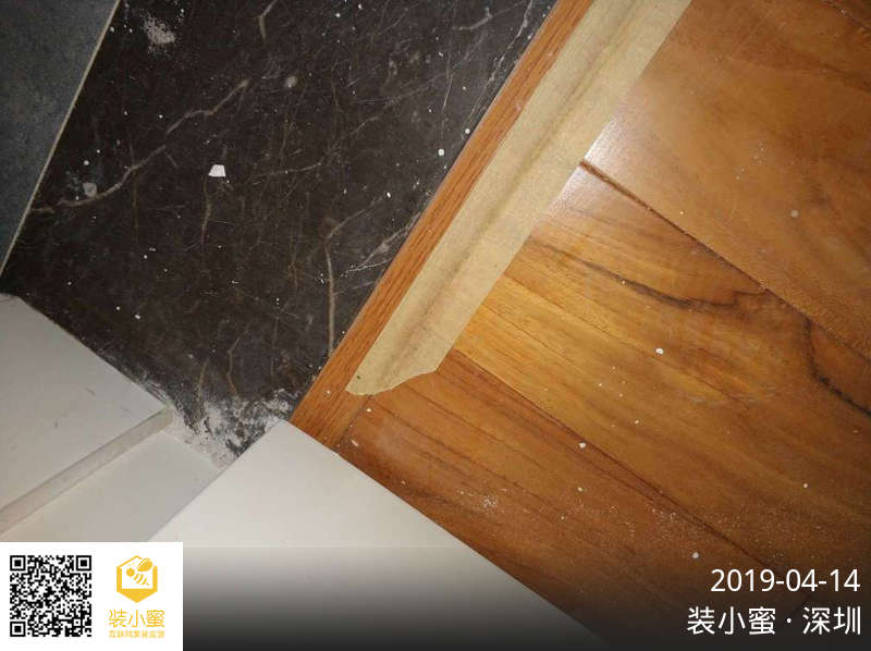

收口条安装牢固,符合要求
表面完整,色泽一致

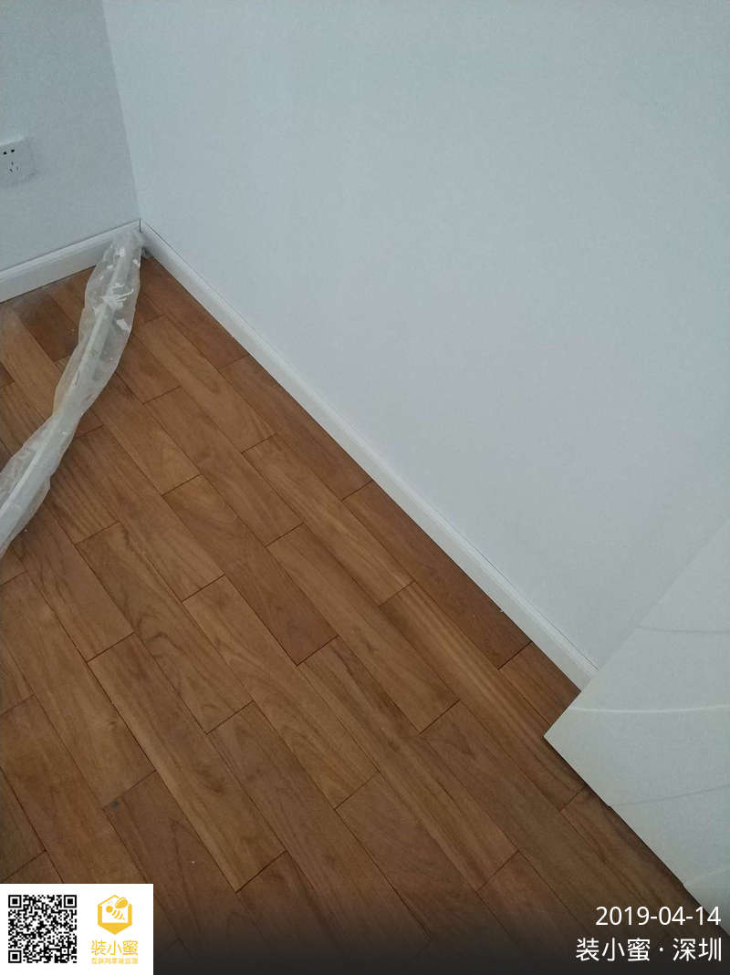

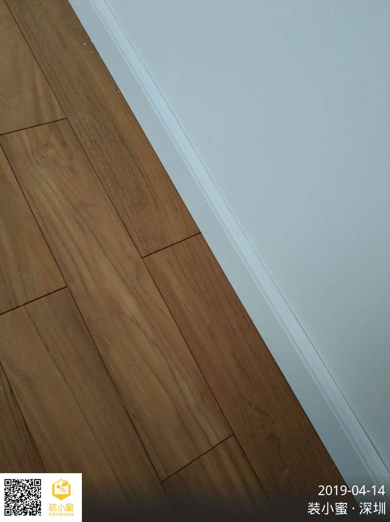

踢脚线安装质量符合要求
安装牢固、水平
花色与方向一致,无明显色差
边角条安装平直,拼接缝平整

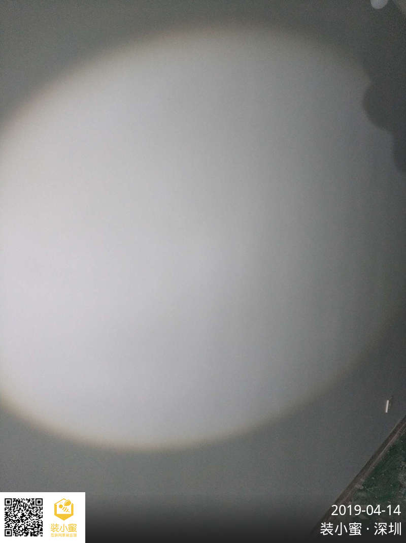

乳胶漆色泽一致,无色差透底现象
乳胶漆色泽一致,无色差透底现象
细节处理无明显缺陷,符合要求
分色线平直,分色处色泽一致
地面砖(石)铺贴施工符合要求
卫生间干区地面坡向符合要求
地漏与下水管结合良好
