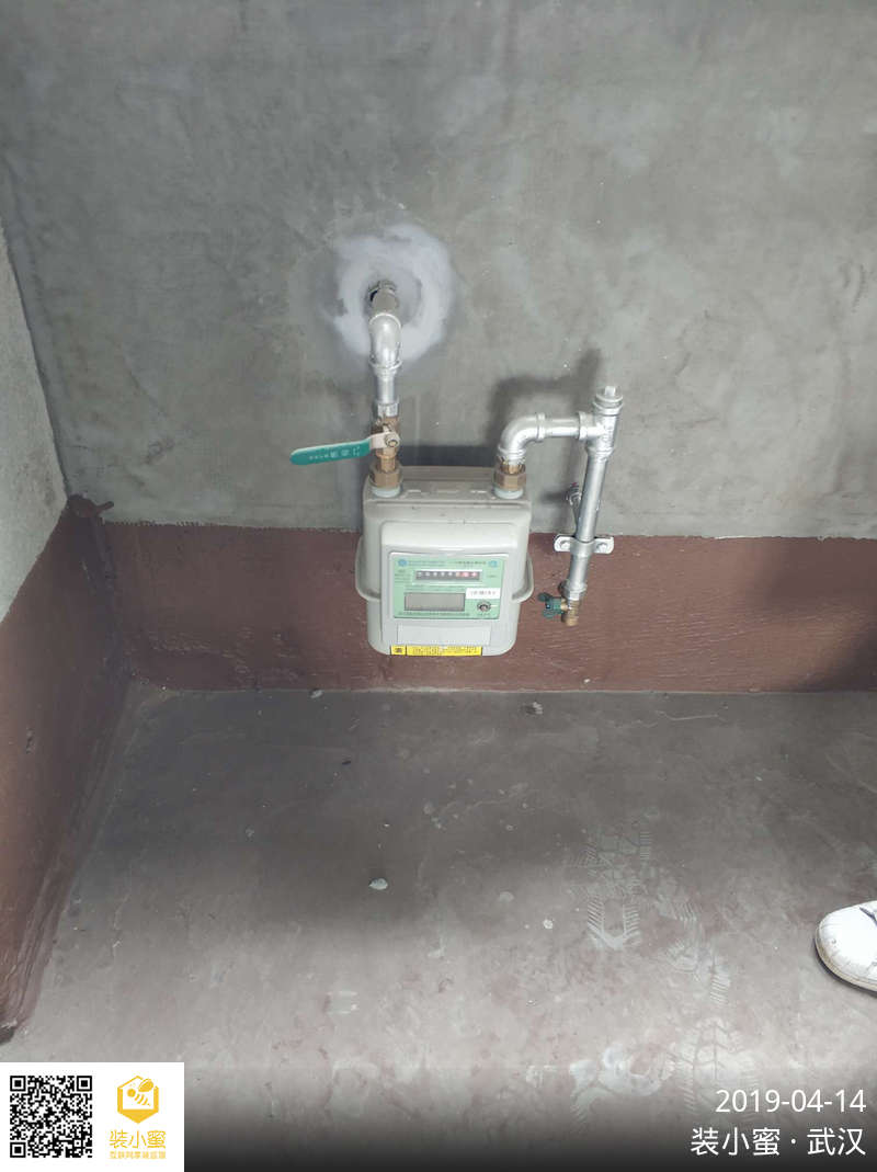

1.原房强弱电设备已配置,未通电,外观良好。
2.燃气表具,等电位设备已配置。

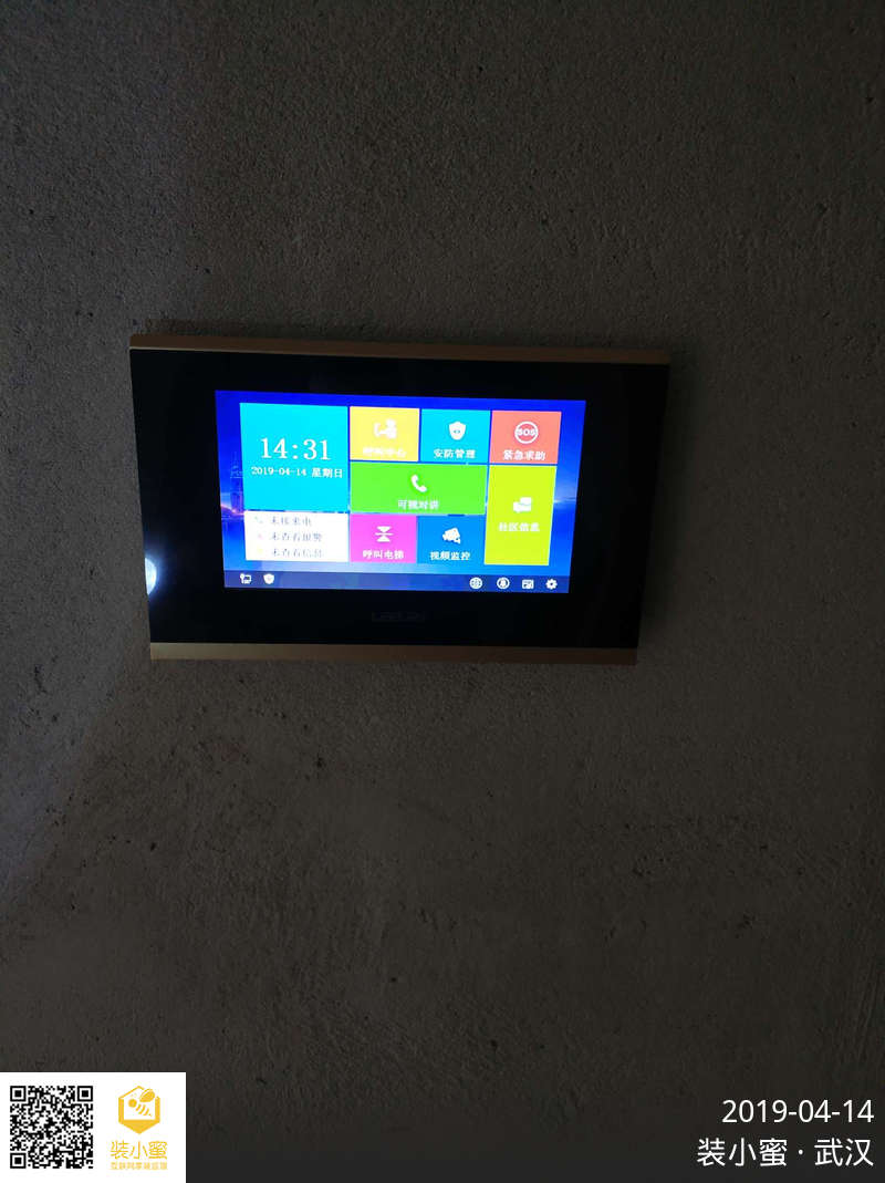

3.可视门铃功能完好,能正常使用。

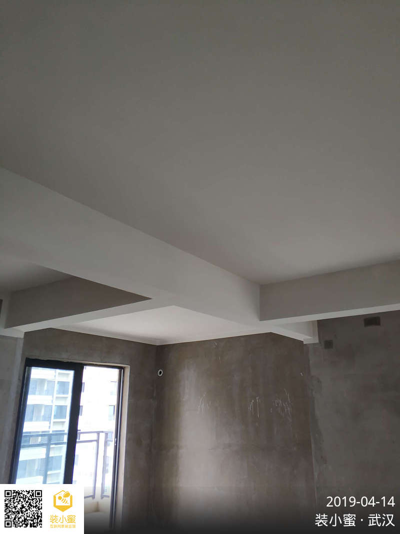

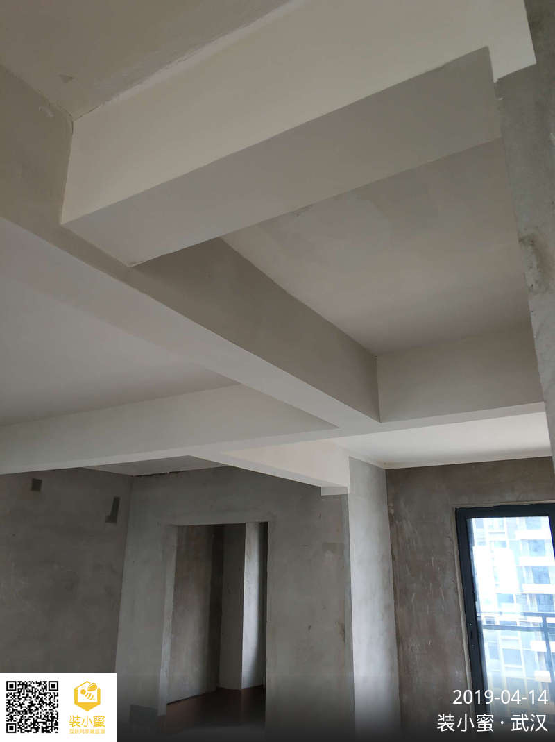

4.原房结构良好,墙面及墙体平整度,阴阳角顺直,梁体无破坏性孔洞。

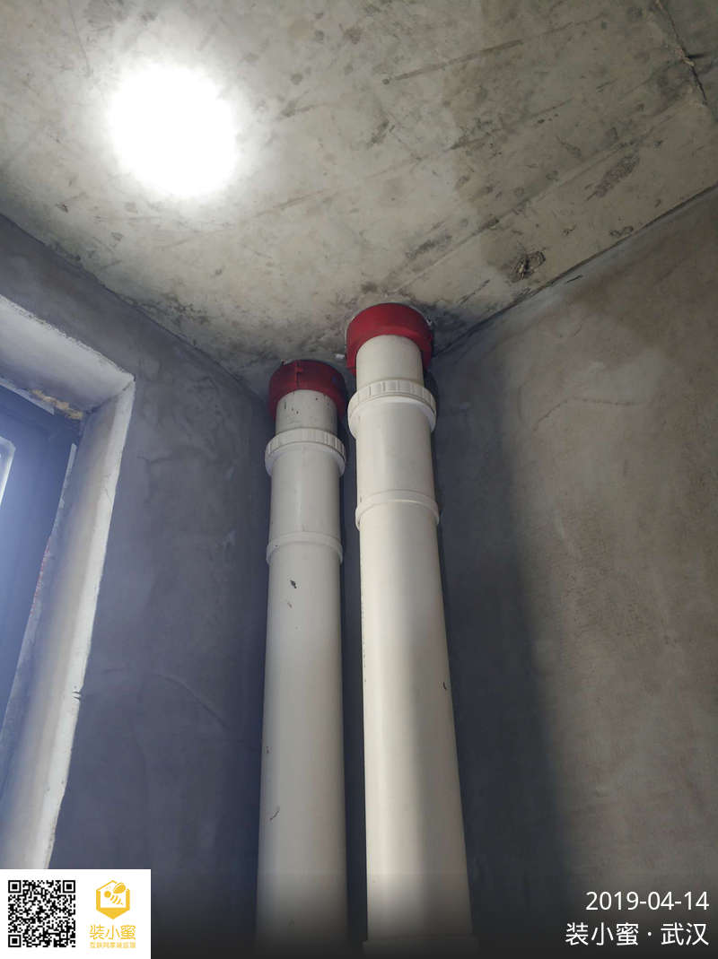

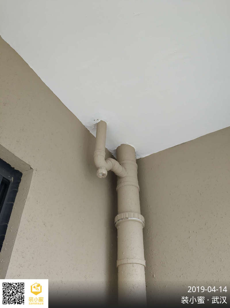

5.厨卫排水管的已配置阻火圈。

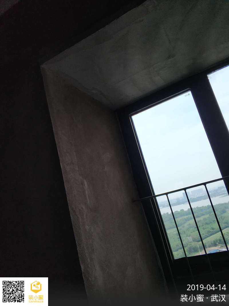

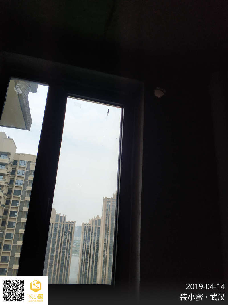

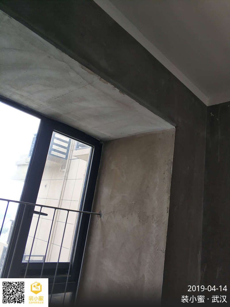

6.窗户开关顺畅,锁止灵敏,滴水线功能正常。

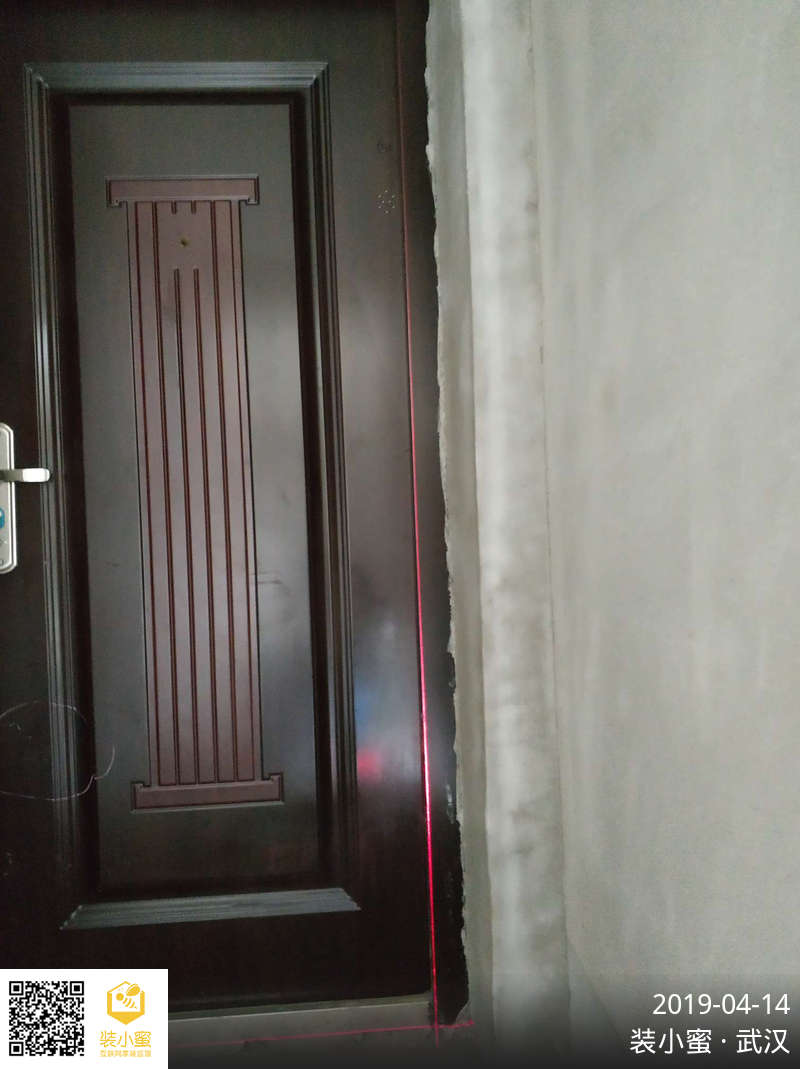

1.防盗门表面有划痕,需要物业修复处理。
2.防盗门锁体歪斜,需要物业调整。

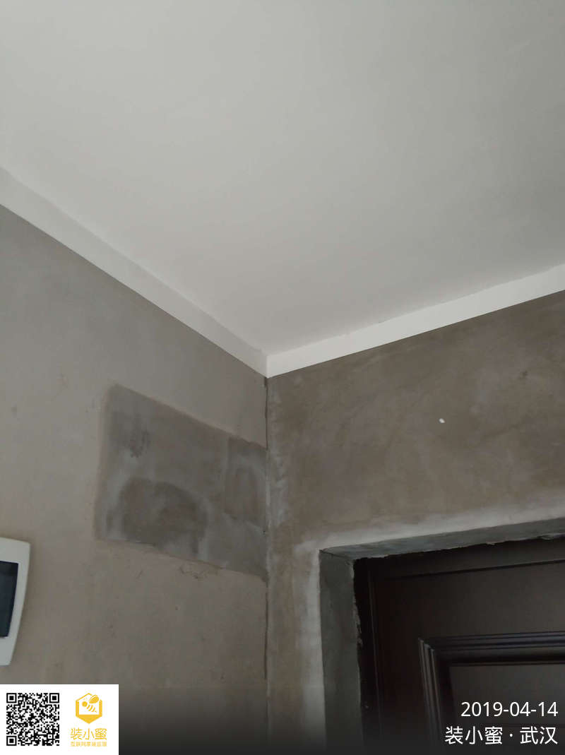

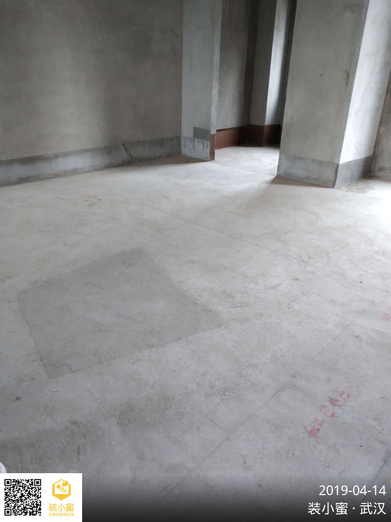

3.室内墙面粉层多处空鼓,现场已做标记,并向客户交代。需要向物业反馈处理。

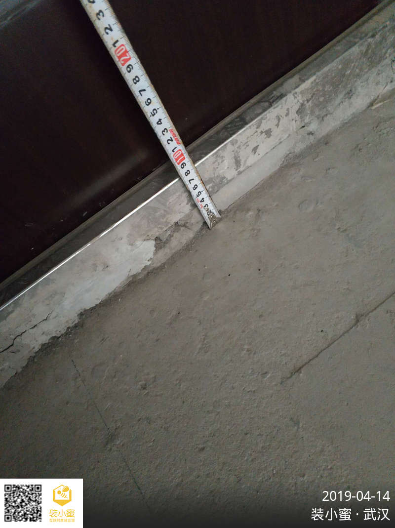

4.室内地面多处空鼓,开裂,现场已做标记,需要反馈给物业修复。

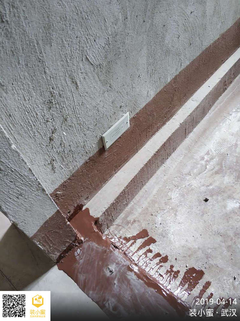

7.开工前卫生间基坑需做闭水试验,检查有无渗漏。如果有渗漏,需找物业修补处理。

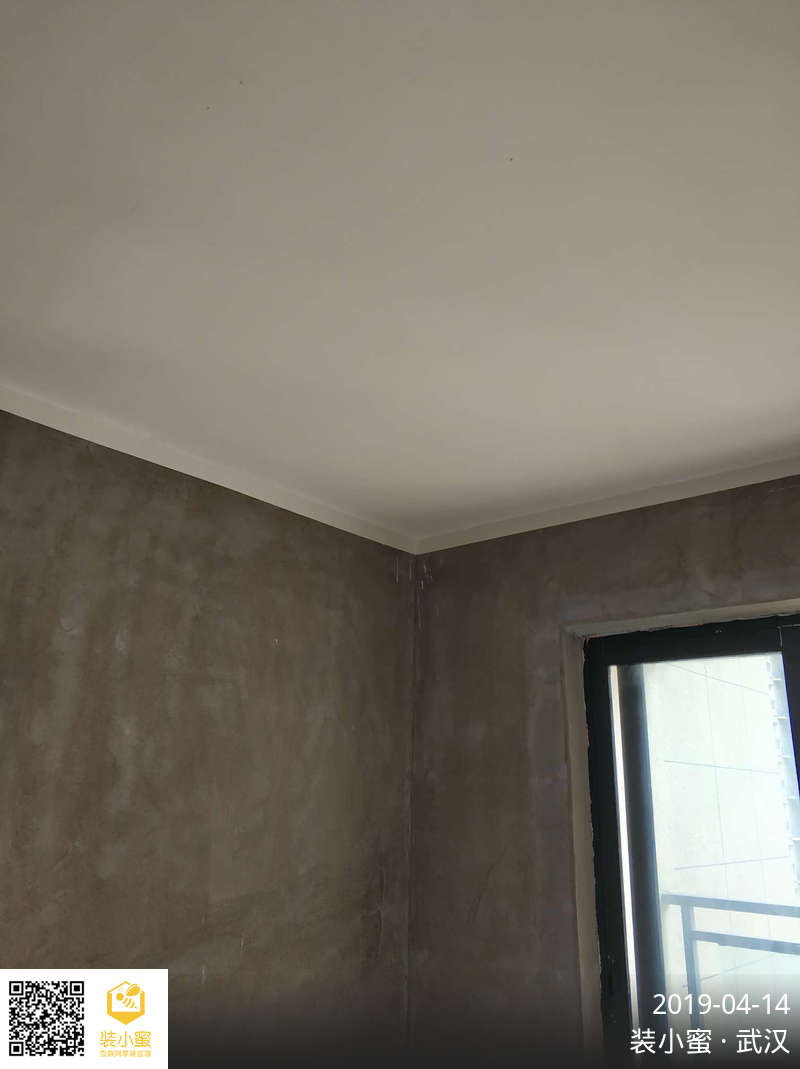

顶面表面经目测,无明显开裂现象
顶面表面经目测,无明显不平整现象
经内部观察,顶面无渗漏现象

墙体腻子表面牢固,平整
地面基层牢固,无起沙现象
厨房、卫生间地面已低于外区域地面
门槛高度符合地面铺设高度要求

原窗窗框、窗户(玻璃)完好,操作正常
原门窗开启、锁止正常,把手完整
经内部观察,窗角无渗漏现象
窗户外侧滴水线完好

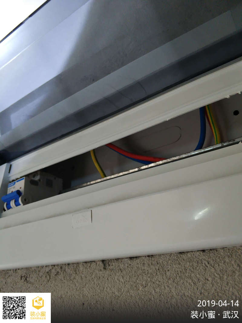

原配电箱及断路器工作正常
