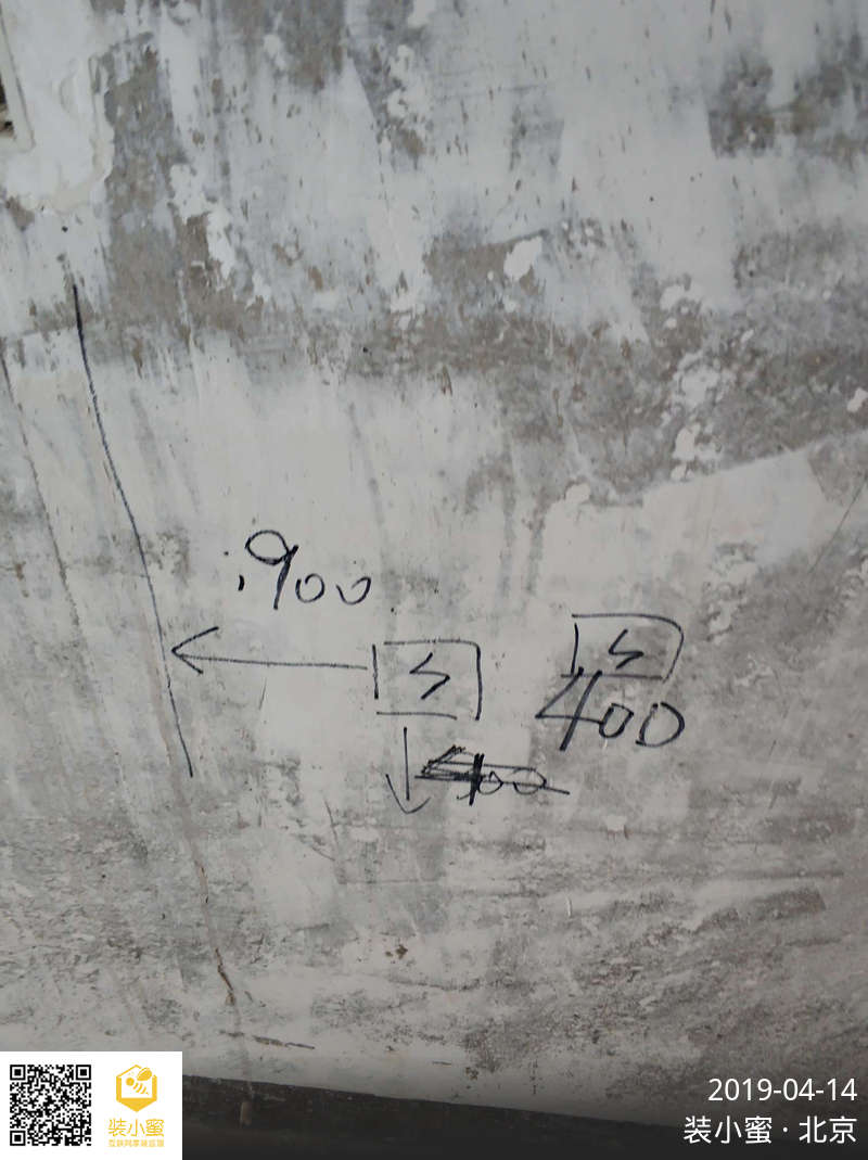

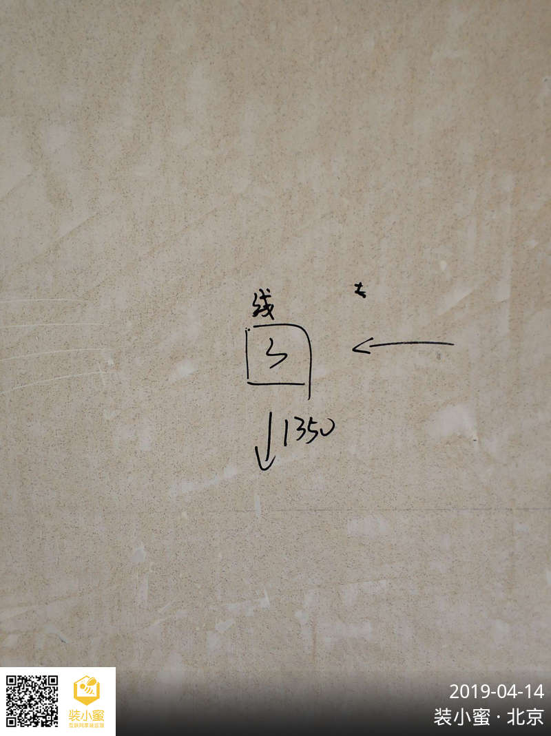

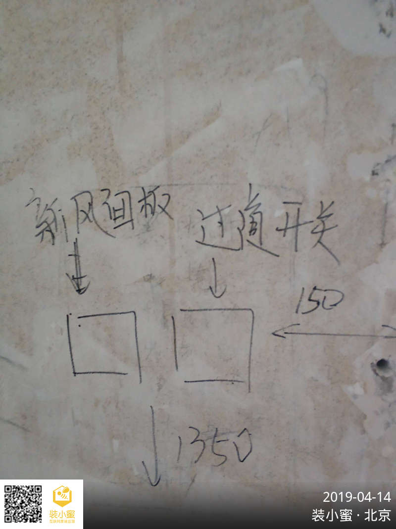

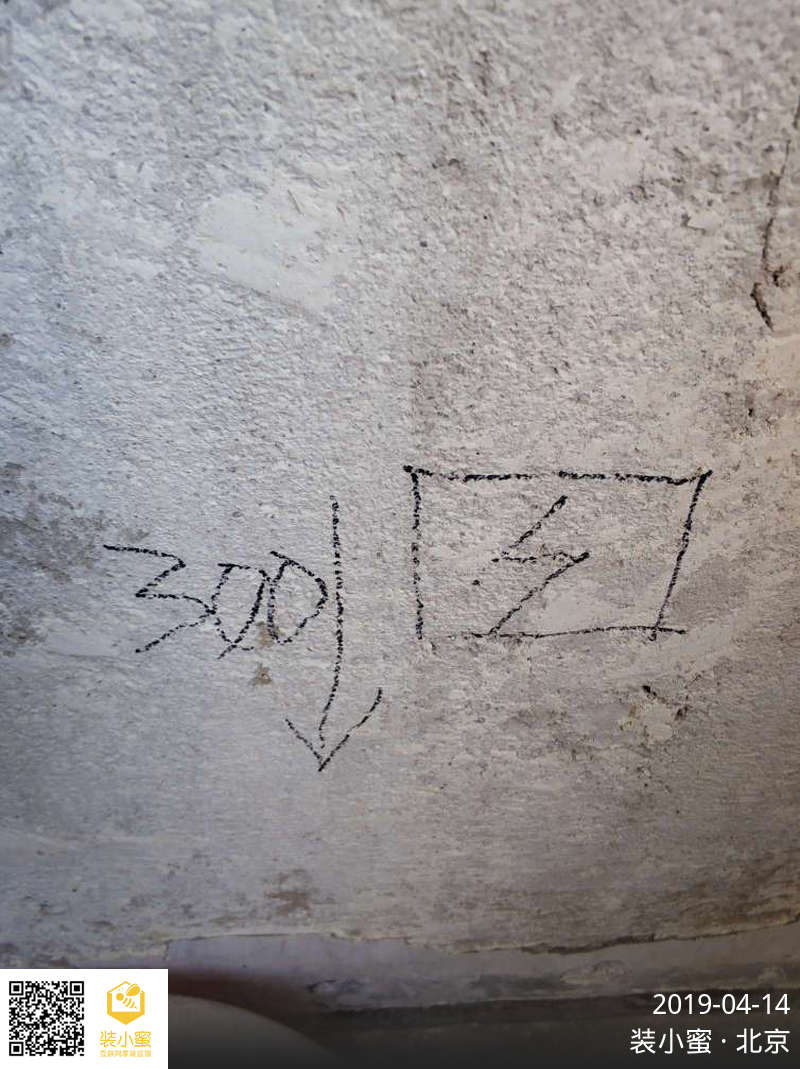

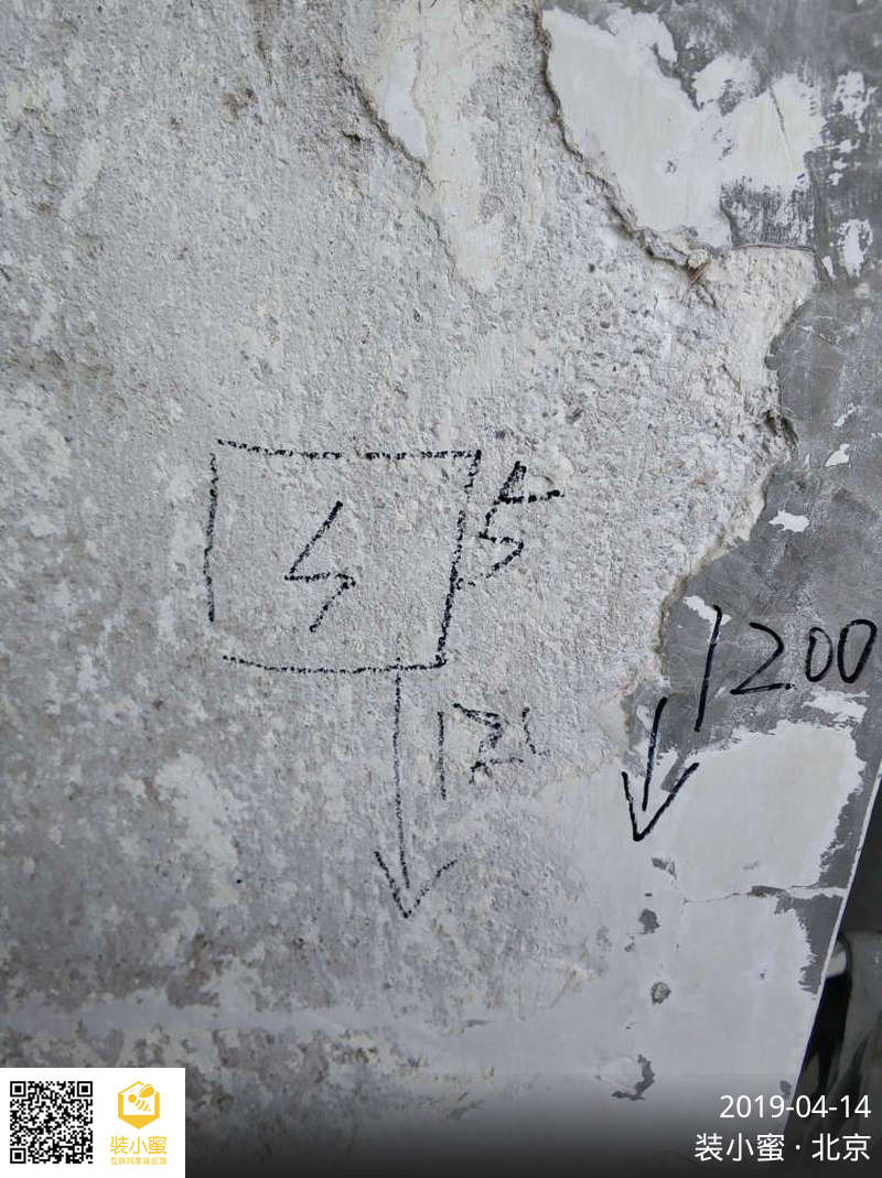

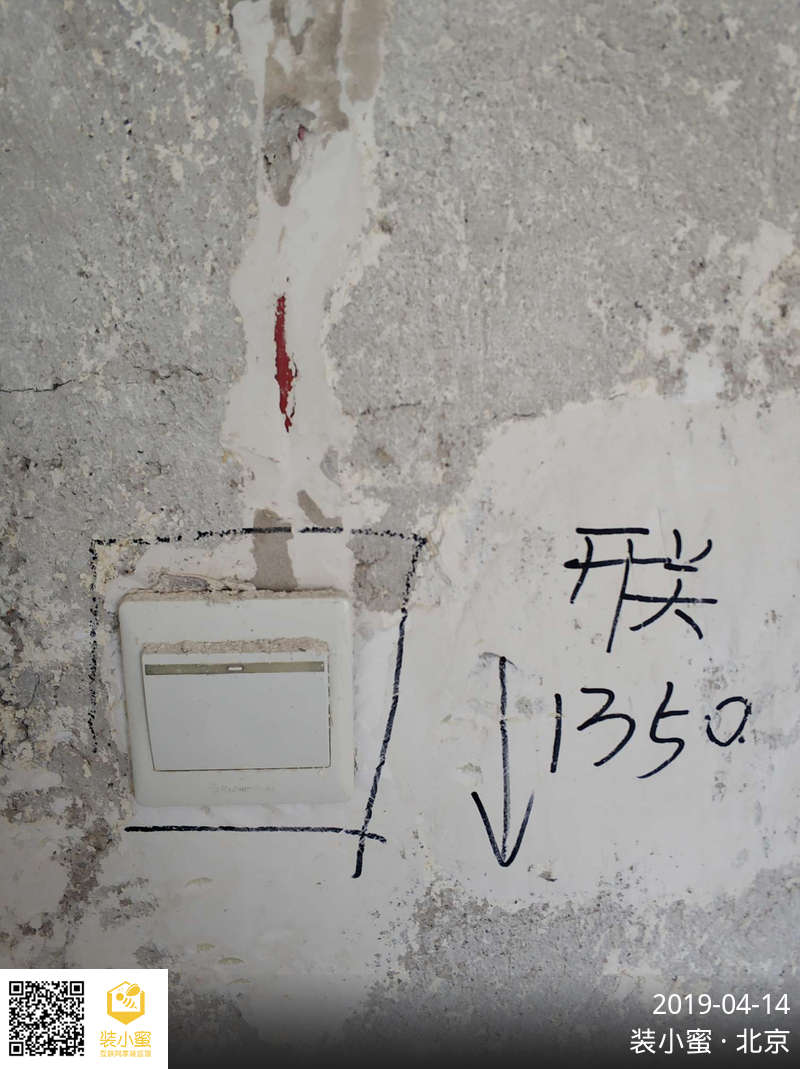

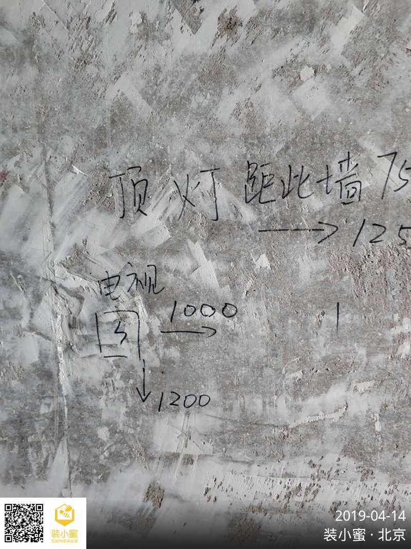

2.今日现场水电定位已完成,是按照客户自己设计需求定点位,客户现场已确认。

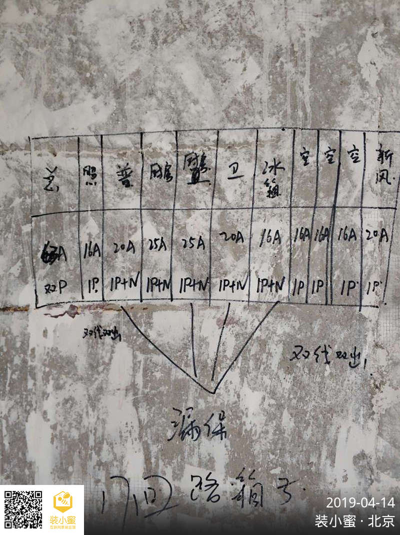

3.现场已交代施工方,厨卫和空调是4平方线,厨房烤箱是单走回路,普通插座和灯线是2.5平方线,冰箱单走回路,施工工艺是局部按点对点工艺施工。现场客户已确认。

水电开槽施工中,建议客户到现场查看水电定位,是否符合自己设计用电用水需求,如设计问题,提前告知施工方更改处理。

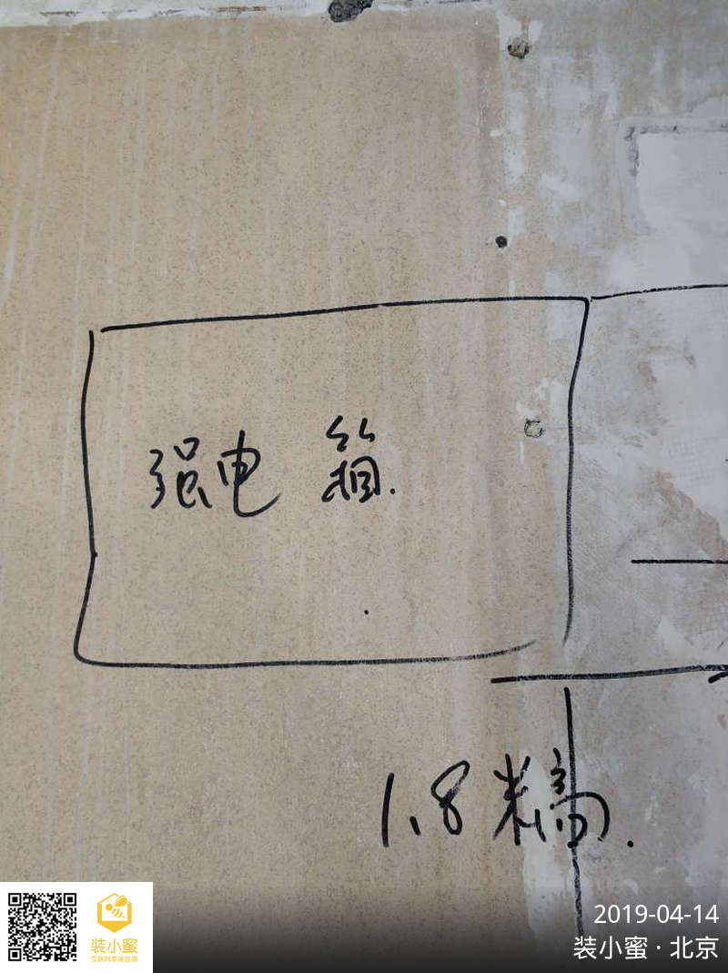

强电箱回路配置图已经交待

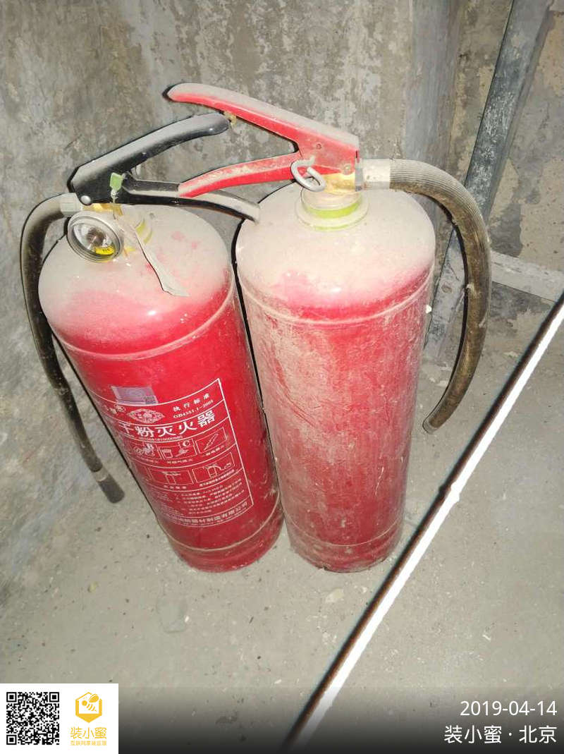

现场已配备灭火器,并符合要求
