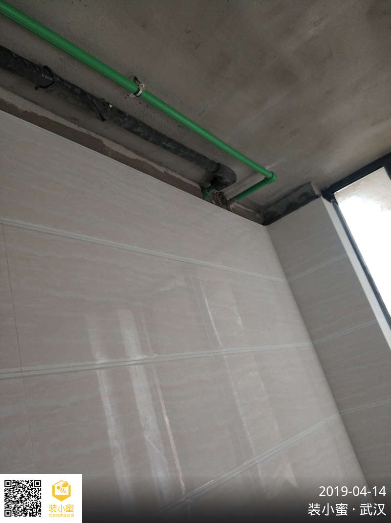

2.卫生间顶面水管转角处管卡间距较大,需加固。
3.卫生间顶面热水管应套保温管,已整改。

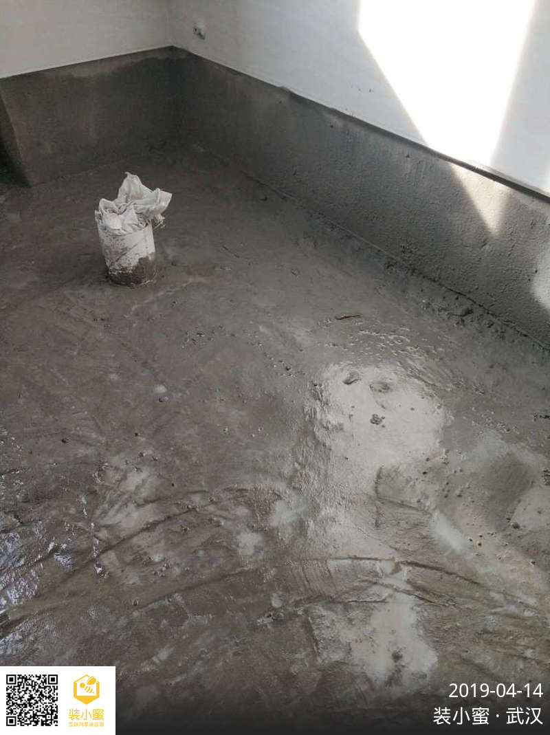

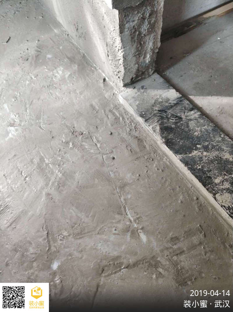

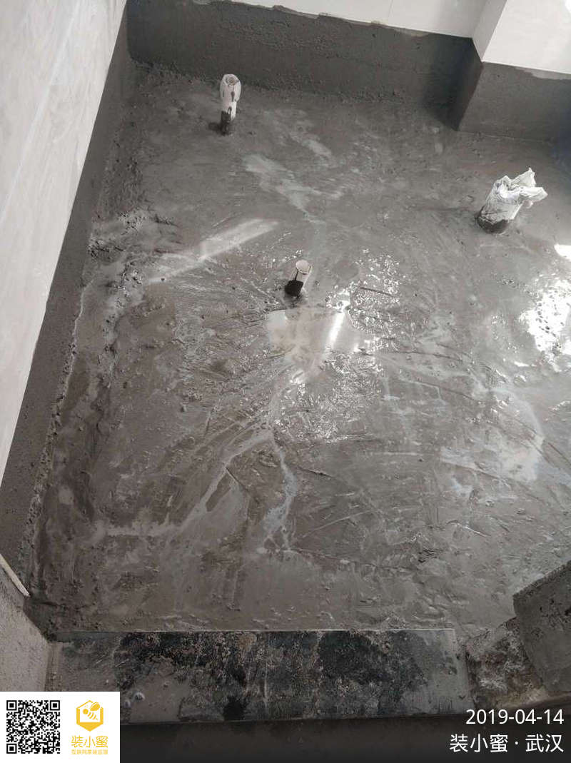

4.阳台地面已贴砖,未通知监理检查地面防水,和工长确认,局部刷了防水,没满刷,未做闭水试验,有渗漏隐患,建议拆除地砖,重新刷防水,闭水试验合格后再贴地砖。

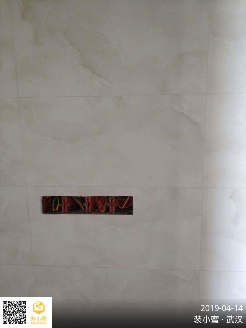

5.厨房、卫生间需粘贴管线标识带。

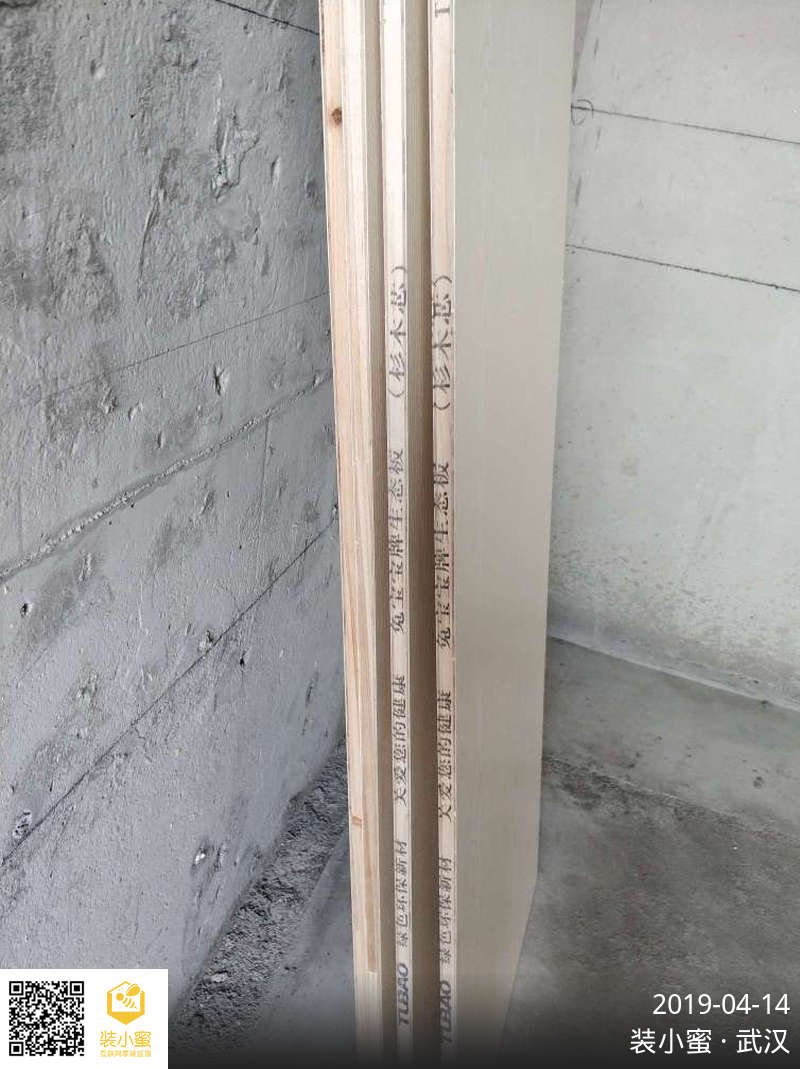

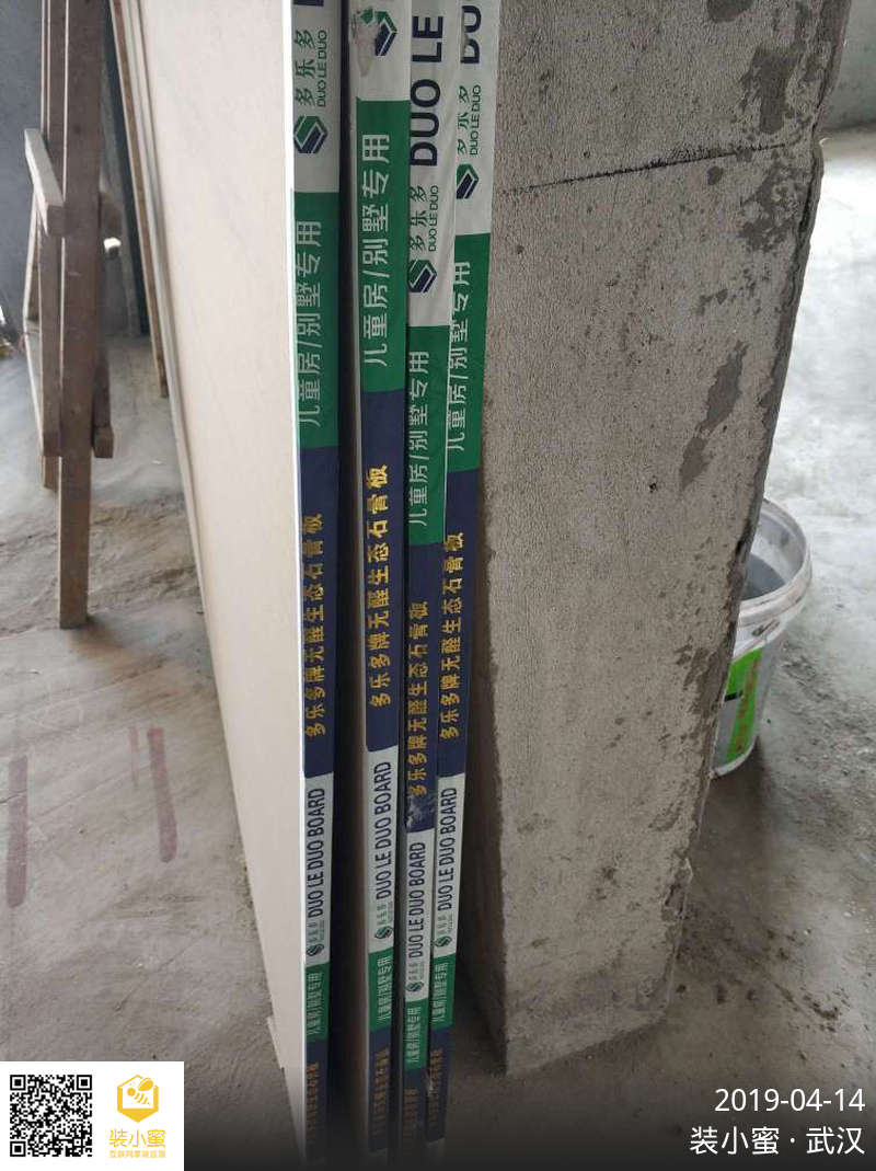

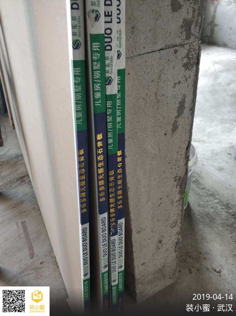

木工材料检查:
1.兔宝宝E0级杉木芯生态板。
2.多乐多牌石膏板。

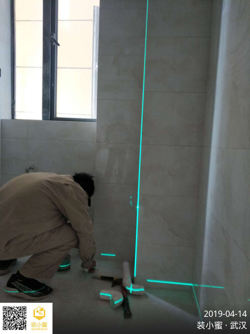

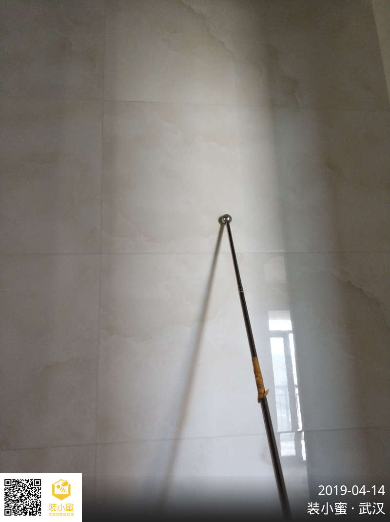

瓷砖表面水电管线的走向已标识

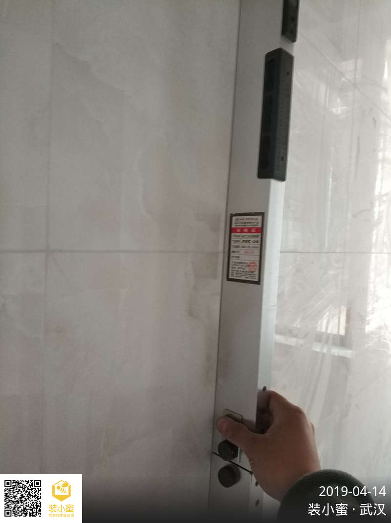

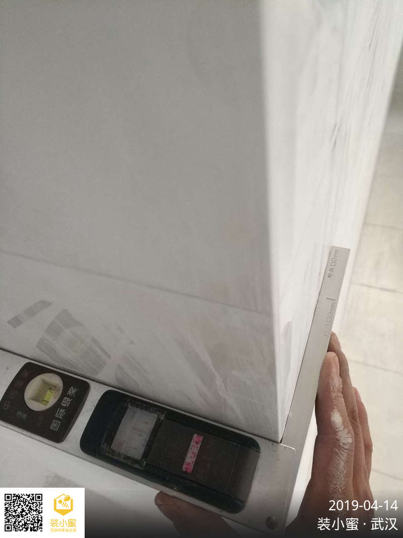

符合标准:13项
填充层施工与材料使用符合要求

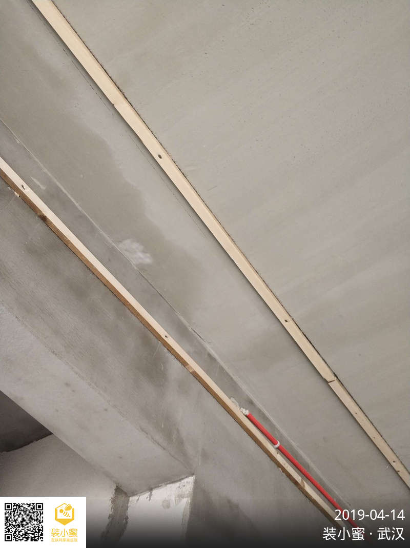

木吊杆规格与使用符合要求

地面防水层涂膜质量符合要求
管根部位加强防水
大芯板
石膏板
