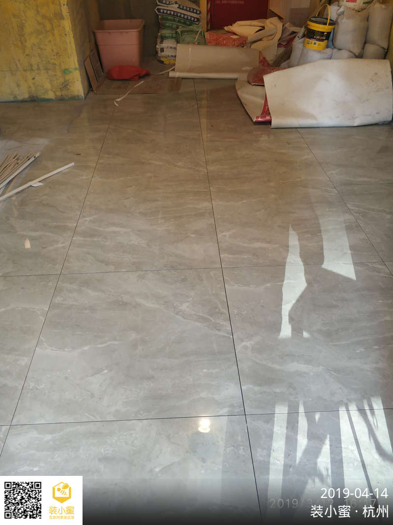

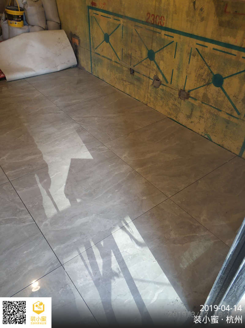

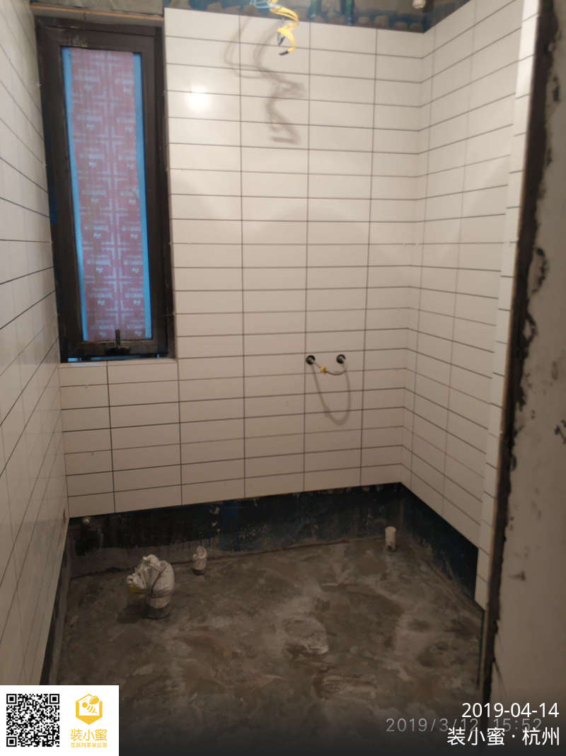

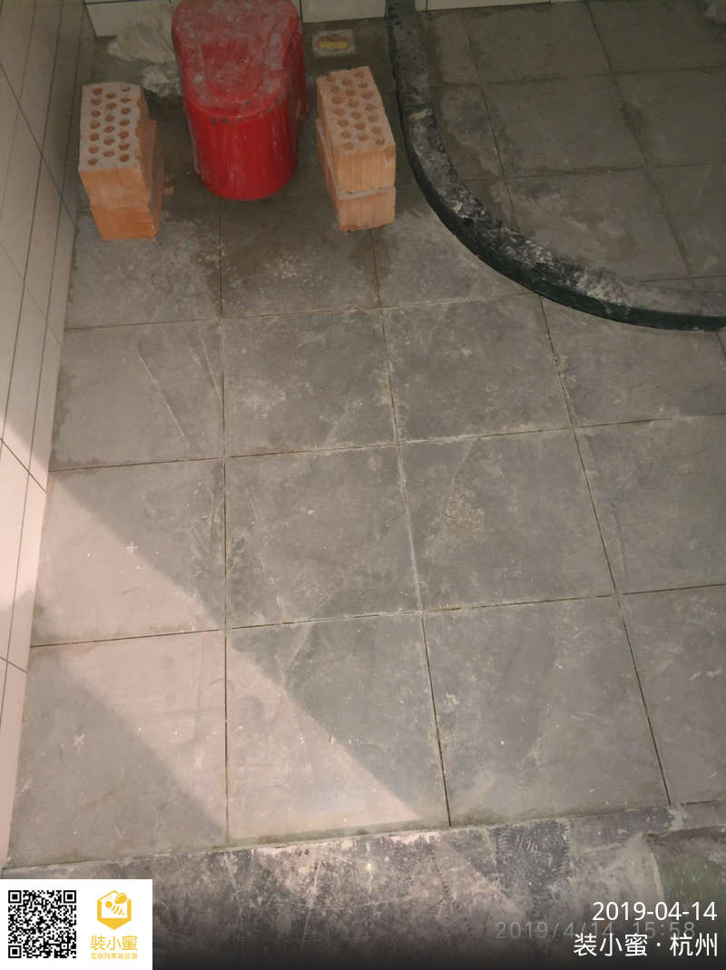

1:卫生间进门左手侧面。有两块瓷砖空鼓。阳台靠窗户一侧柜子旁,上下共有三块瓷砖空鼓。需整改。
2:厨房冰箱一侧墙面最下方一块瓷砖空鼓。餐厅靠卫生间一侧墙面边角处一块地砖空鼓。需整改。
3:进门鞋柜上下两格,里面有明显钉眼,须用免钉胶或者颜色相近的油漆进行修补。
4:阳台窗户上方。用水泥砂浆粉刷的粉刷层空鼓。需铲掉后用找平石膏修平。
厨房,卫生间。阳台墙面瓷砖空鼓。处理完后可以安排做墙面美缝。

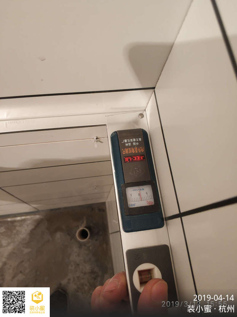

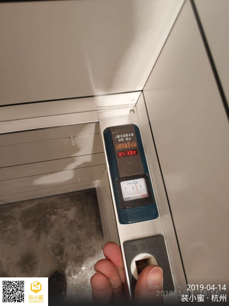

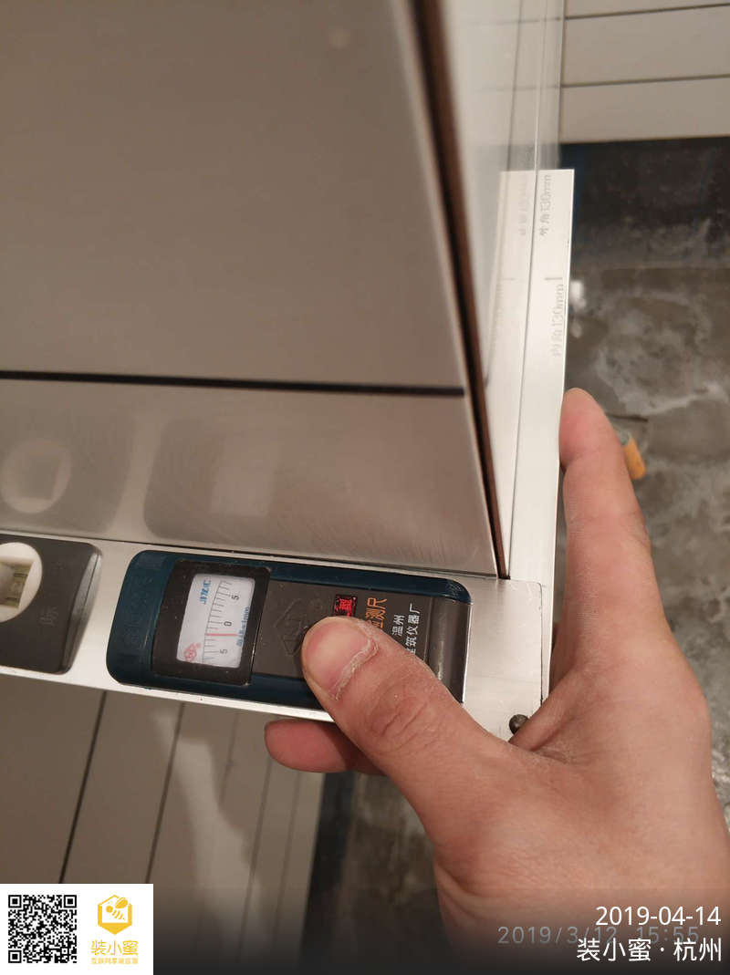

墙砖无明显的空鼓,符合要求
已解决隐患:3项

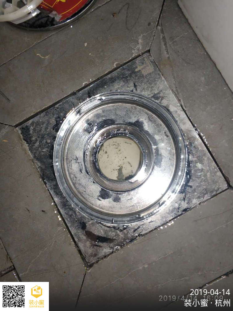

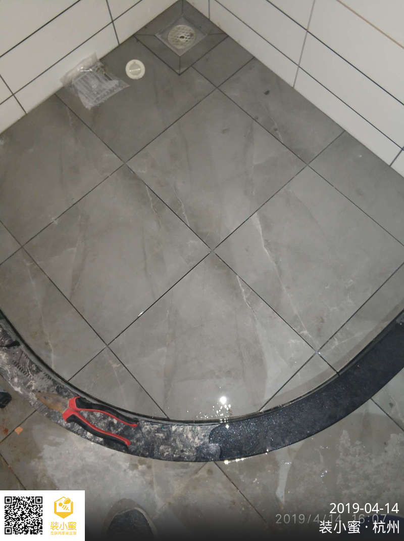

下水管道经通水试验排水畅通
下水管道经通水试验排水畅通
地面砖(石)无明显的空鼓,符合要求
地面砖(石)无明显的空鼓,符合要求
墙砖无明显的空鼓,符合要求
墙砖无明显的空鼓,符合要求

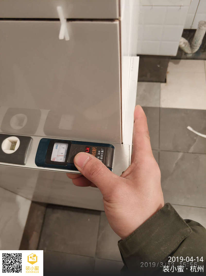

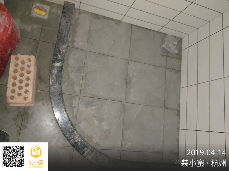

淋浴房挡水条与安装符合要求

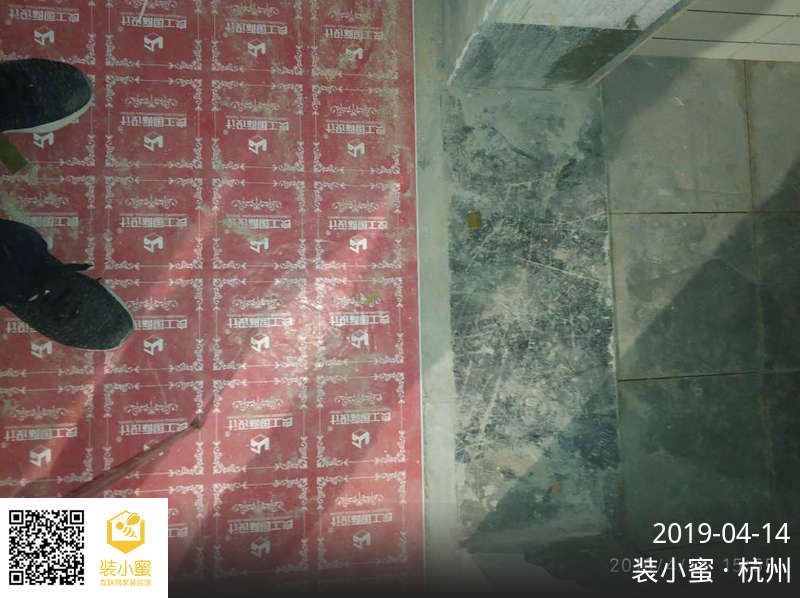

门槛石(过门石)与安装符合要求

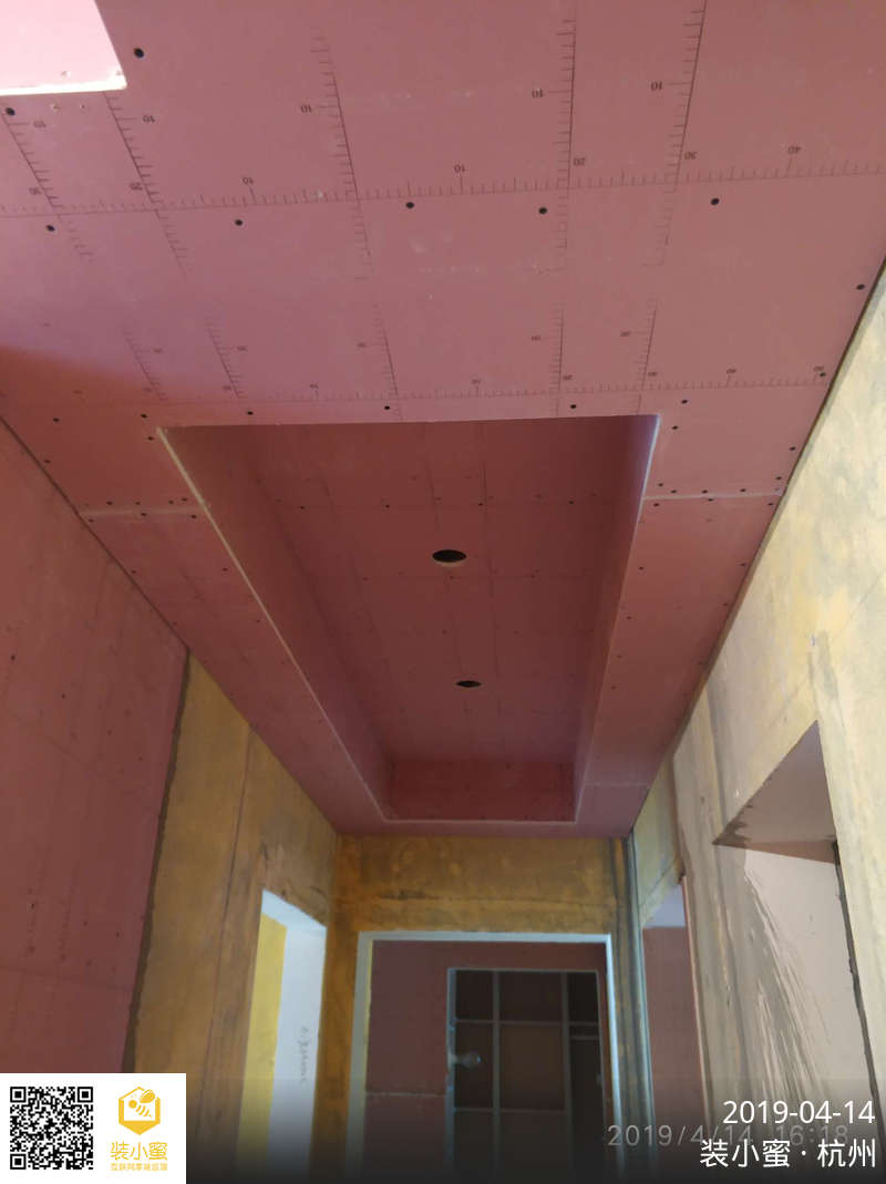

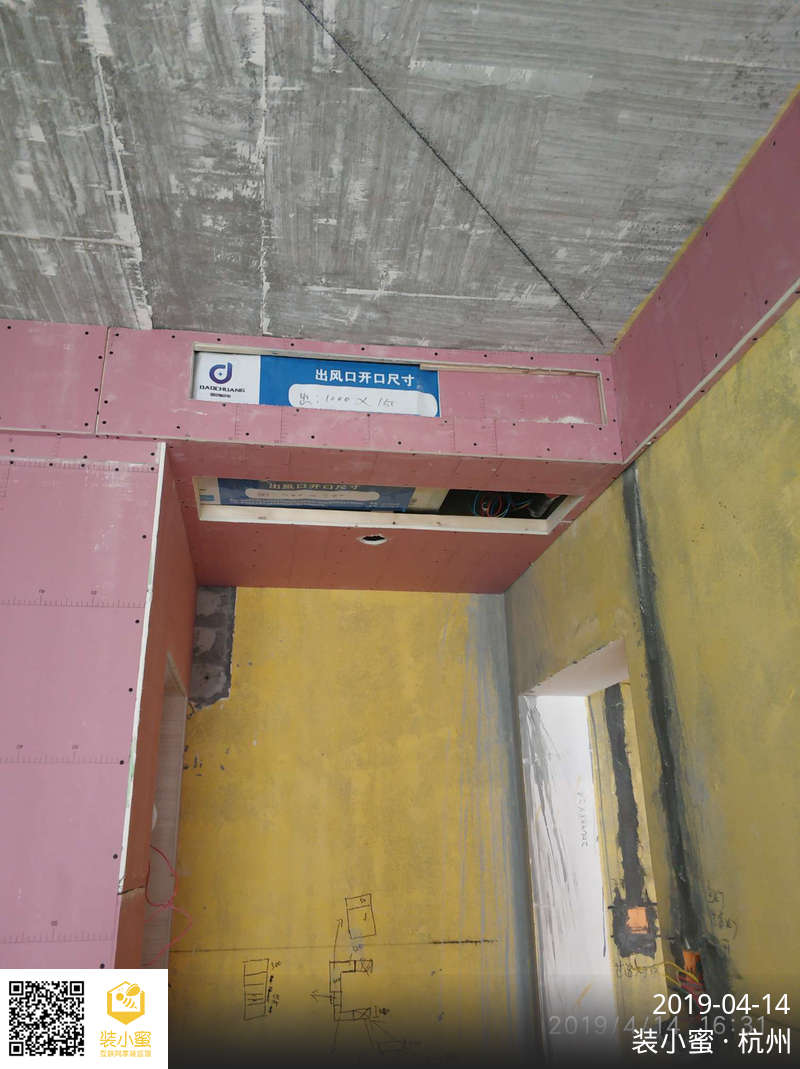

石膏板面板安装平整,完整无污损

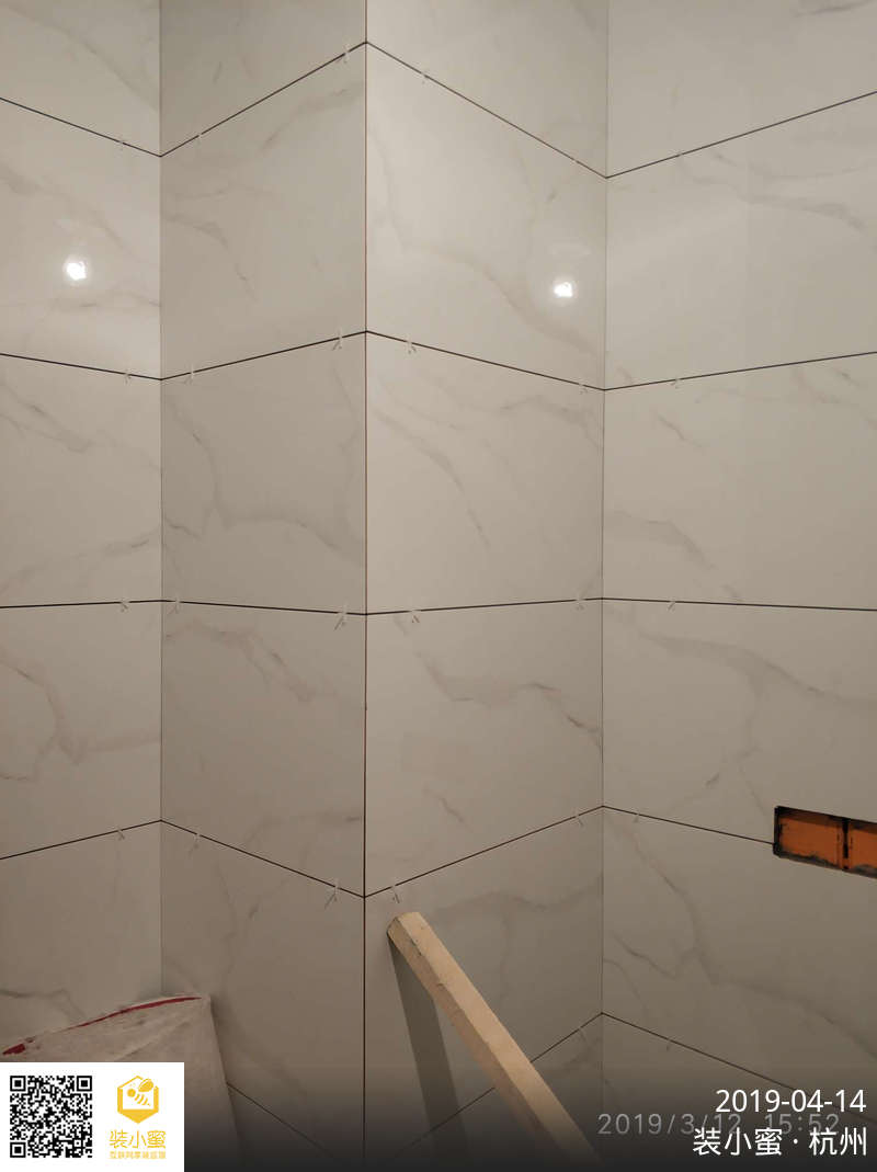

墙地砖表面质量符合要求
墙地砖表面花色符合要求

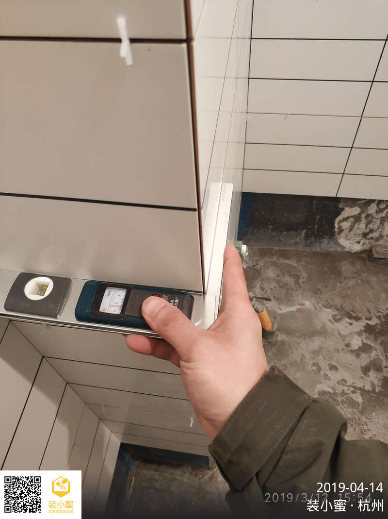

墙面砖铺贴施工符合要求

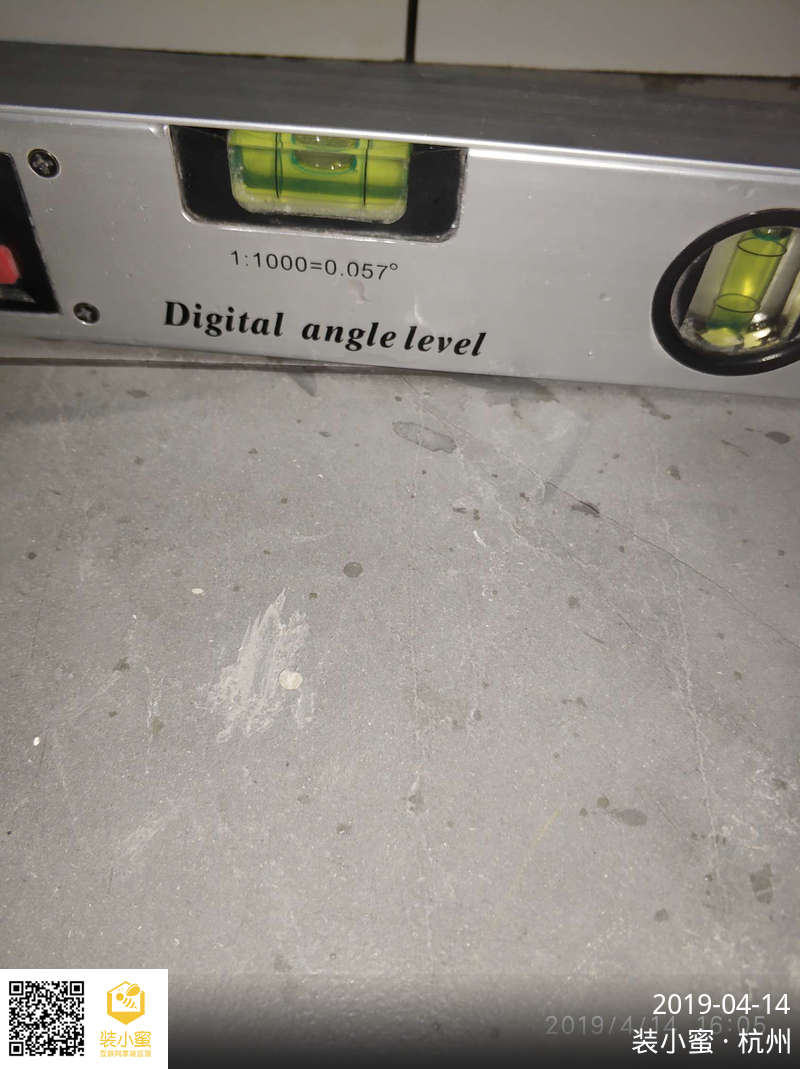

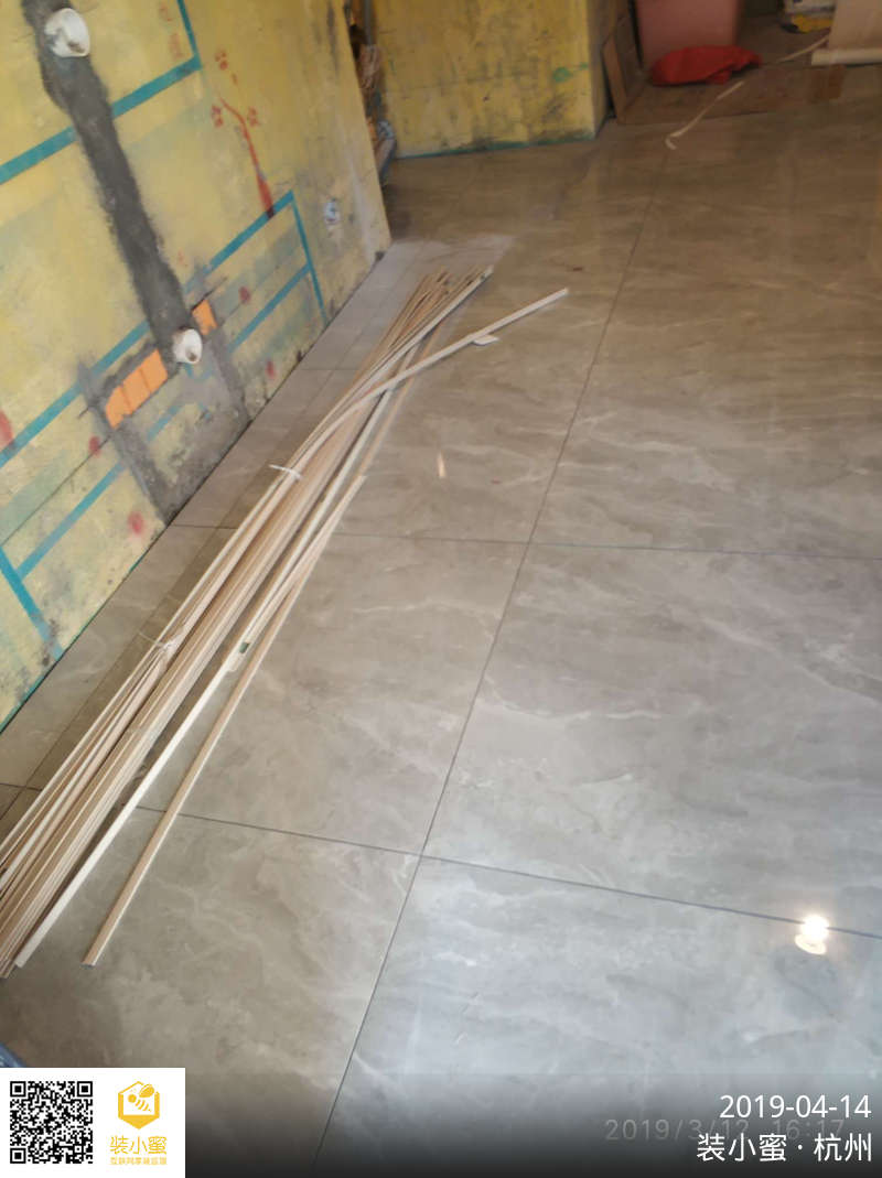

地面砖(石)铺贴施工符合要求
卫生间干区地面坡向符合要求
淋浴房(阳台)地面坡向符合要求

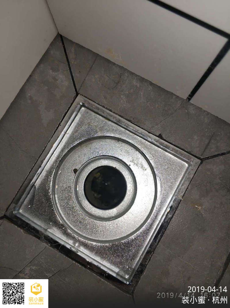

地漏与下水管结合良好
