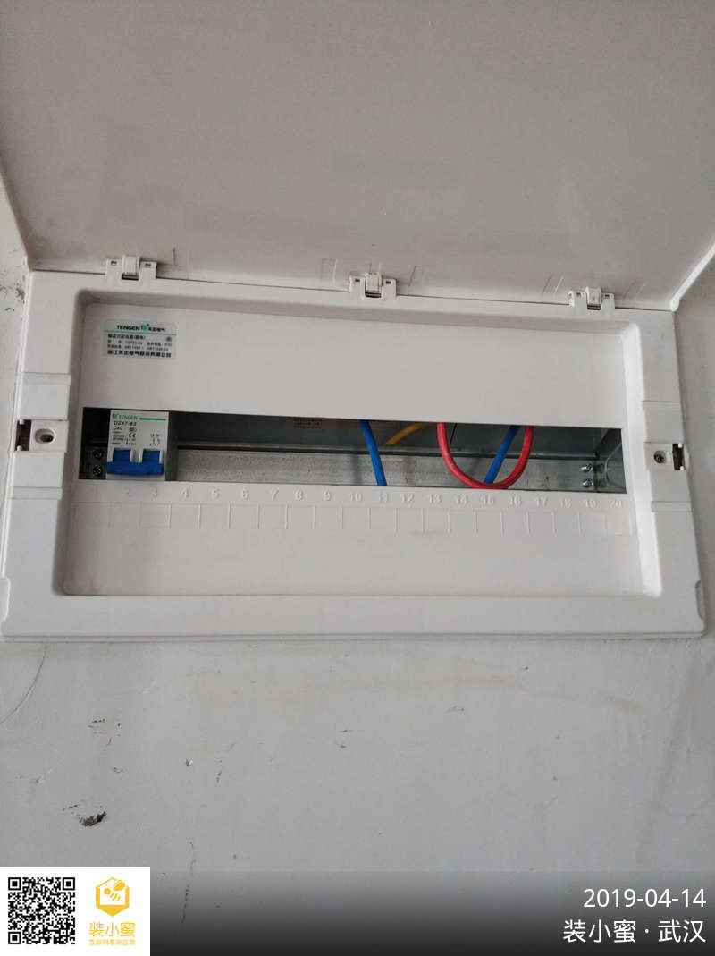

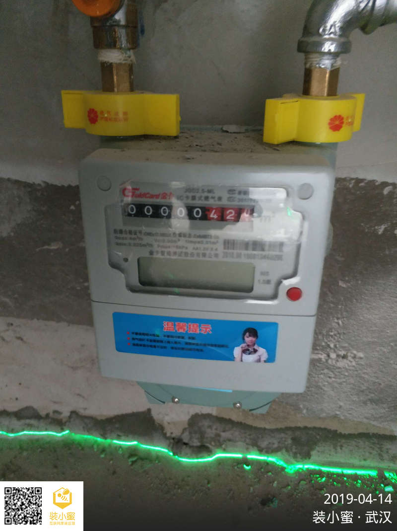

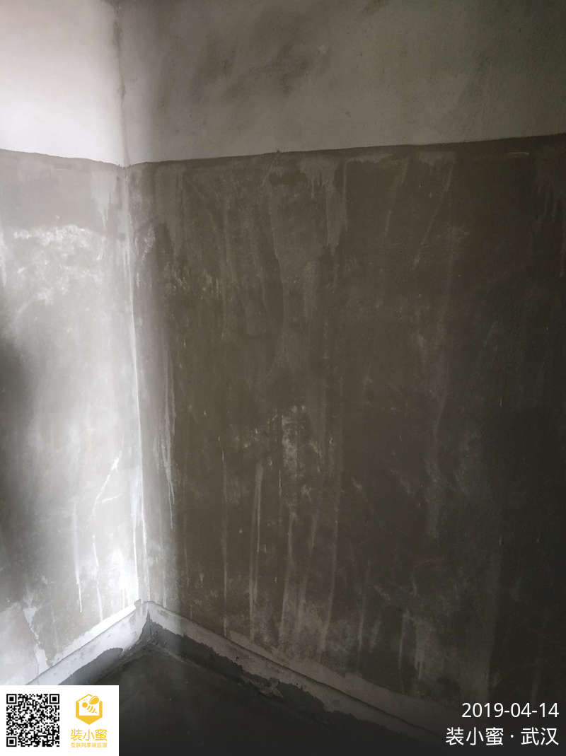

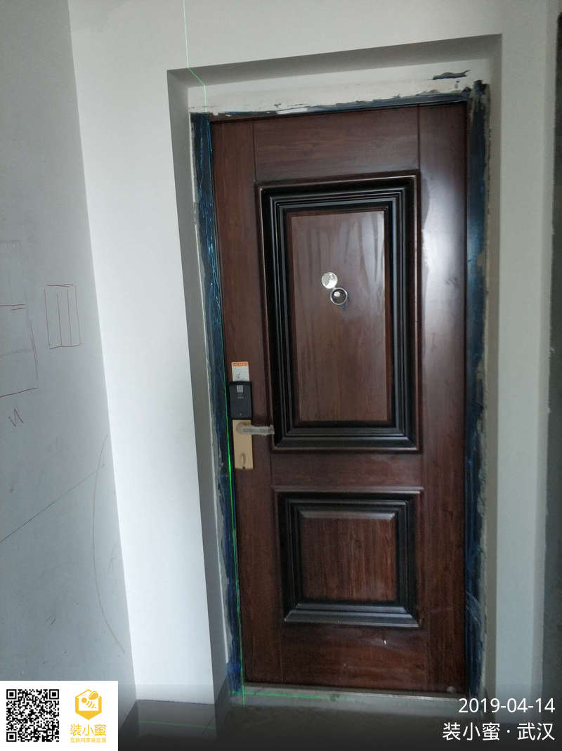

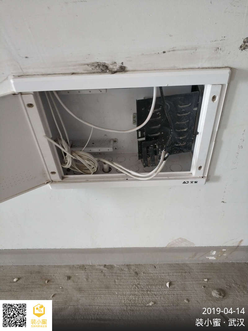

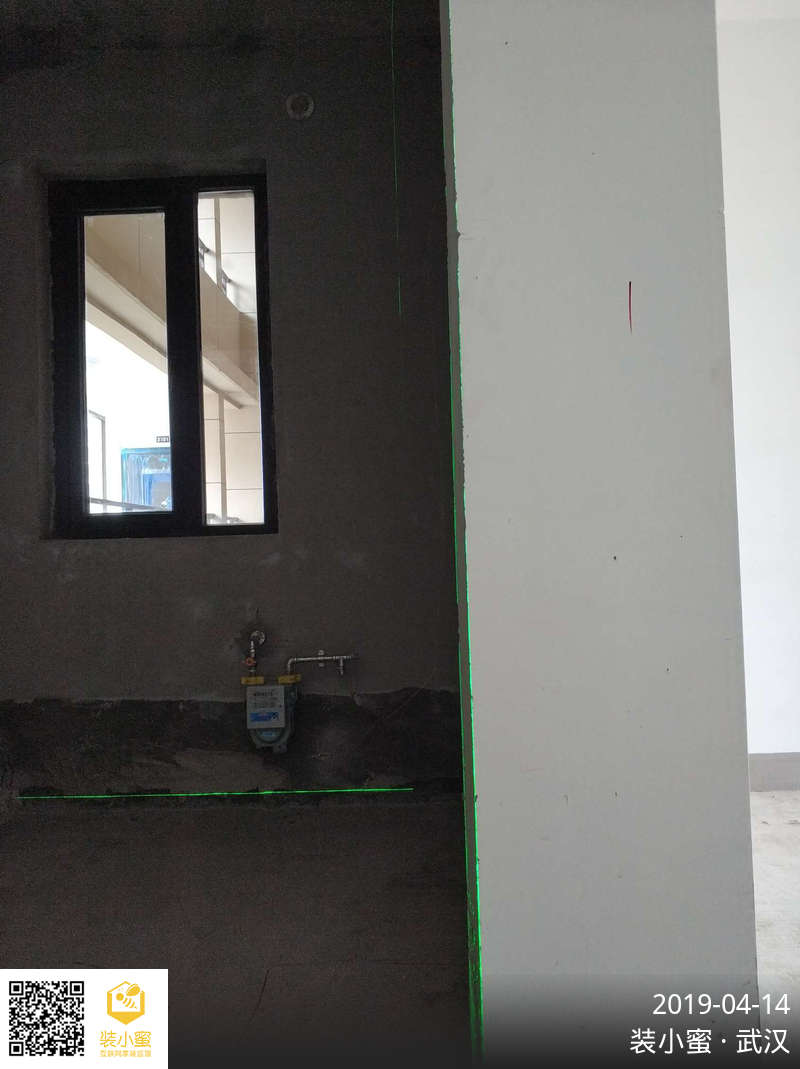

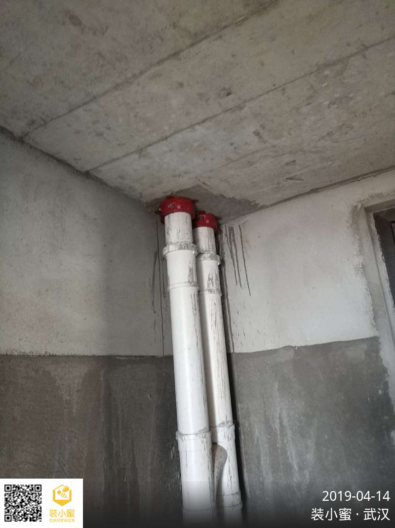

进户门安装牢固垂直,强弱电箱,燃气表完好,强电10平方线已进户,弱电光纤视频线已进户,室内门洞口垂直,墙面平整,厨房卫生间墙面无起沙现象,可以正常贴砖。
1.墙面有15处空鼓,建议联系物业修复处理。

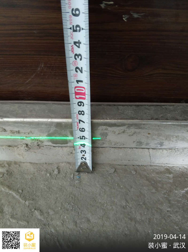

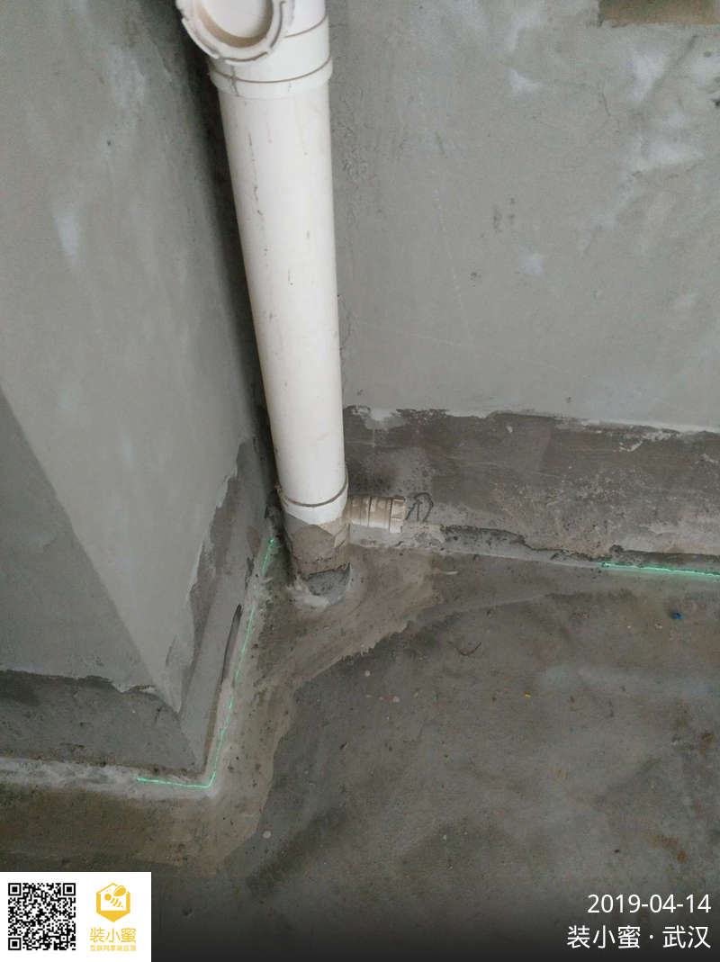

2.地面有3处空鼓,建议联系物业重新修复处理。
3.进户门有3处明显划伤,建议联系物业重新修补。

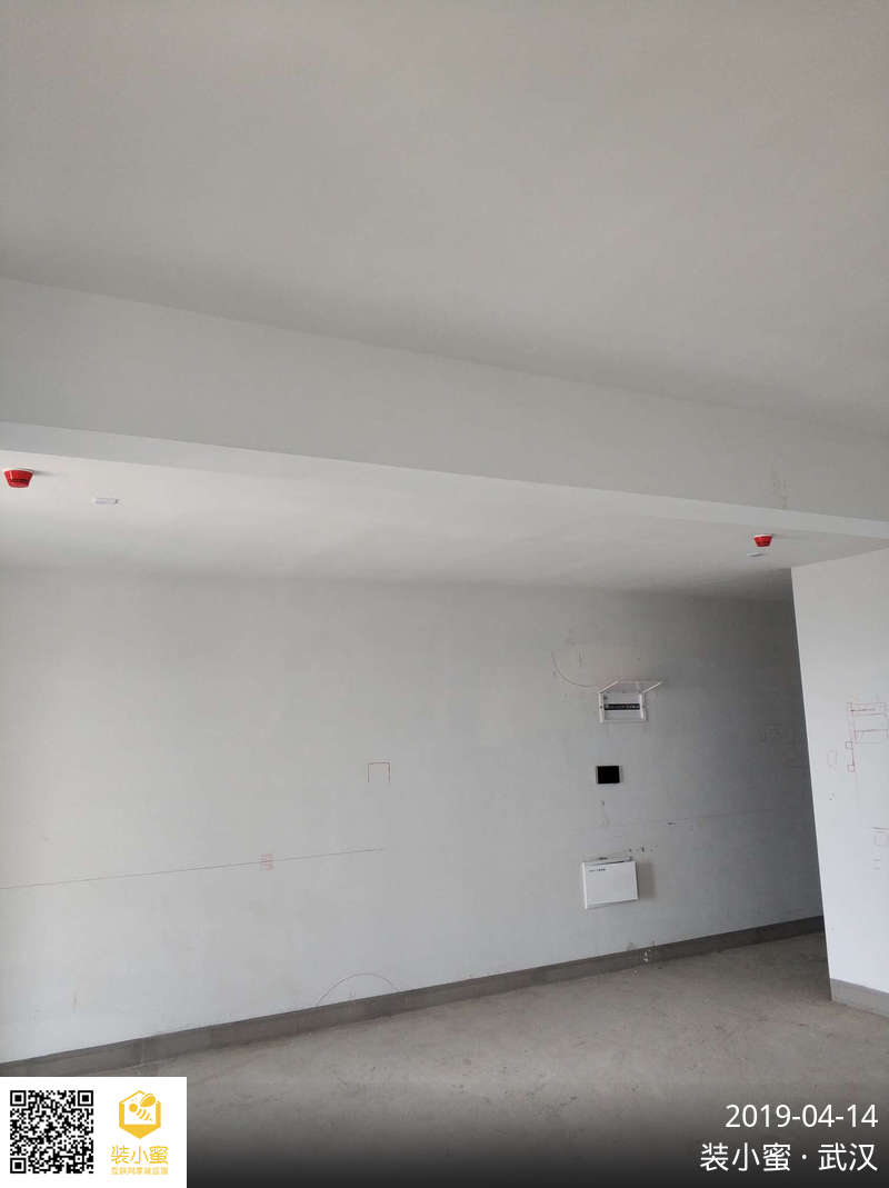

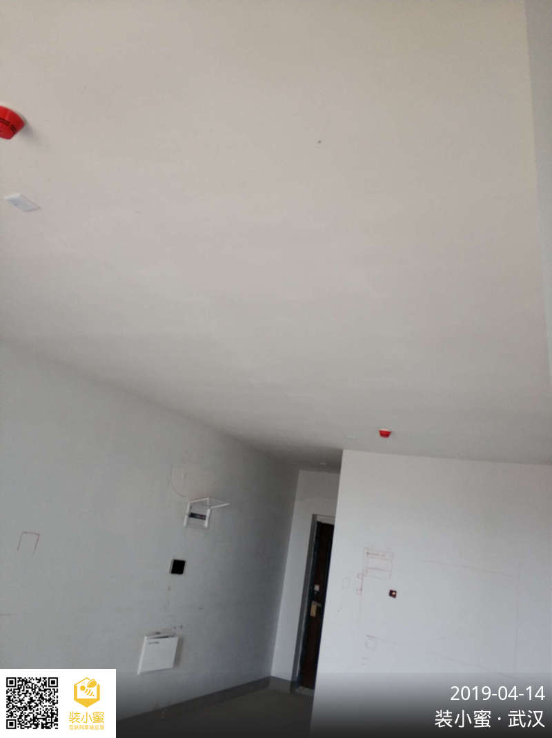

4.全房墙顶面腻子铲除完后,刷墙固或界面剂处理。

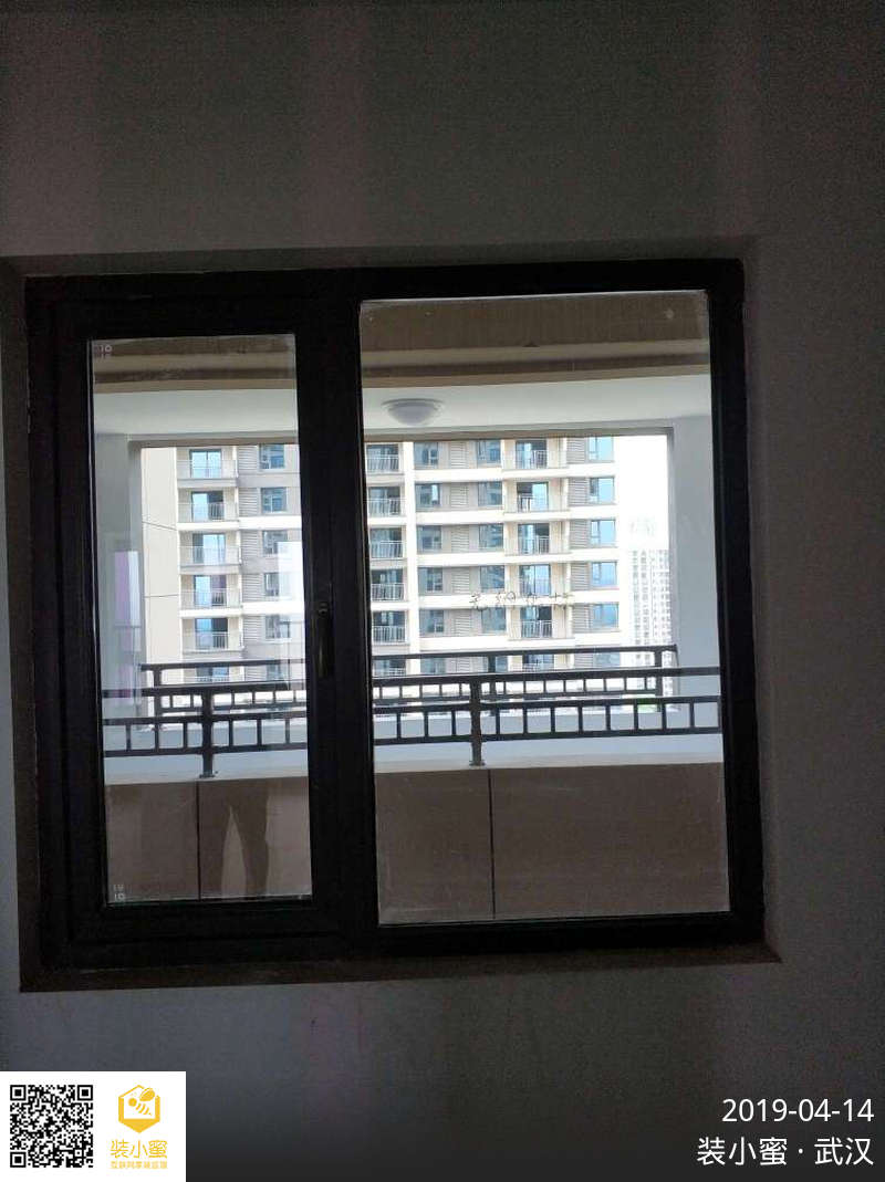

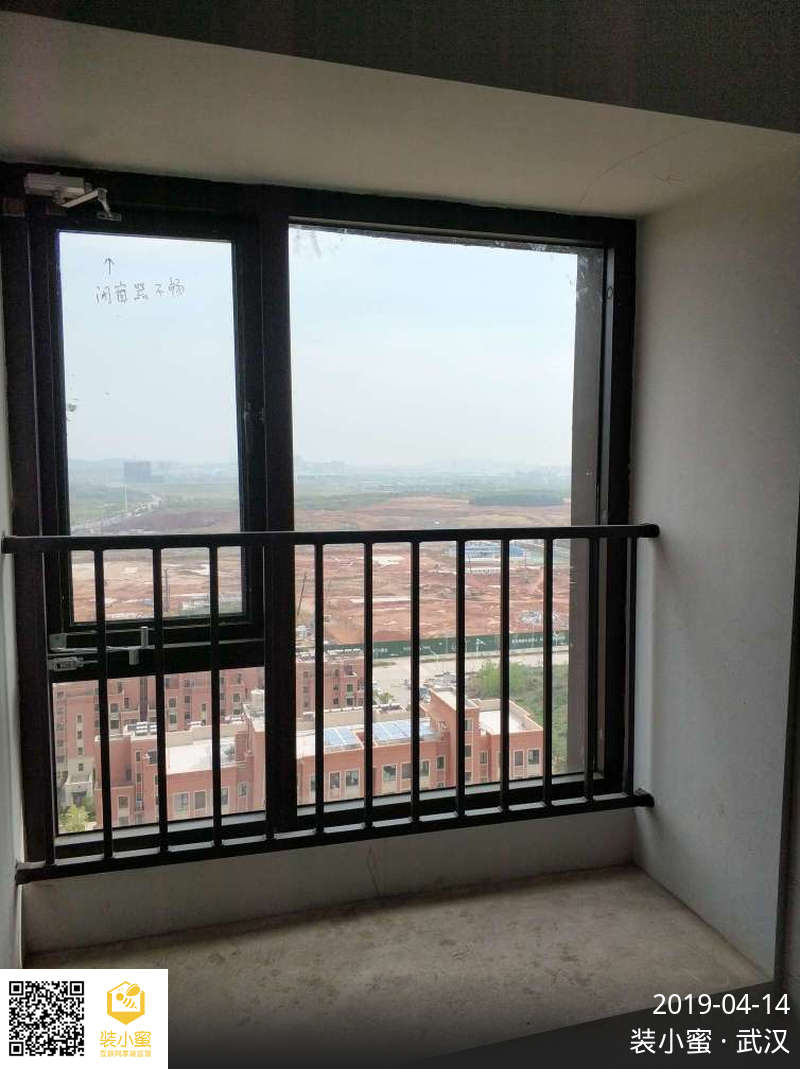

5.主卧窗户闭窗器开关不畅,建议联系物处理。
6.书房玻璃无钢化标,建议联系物业重新更换为钢化玻璃。

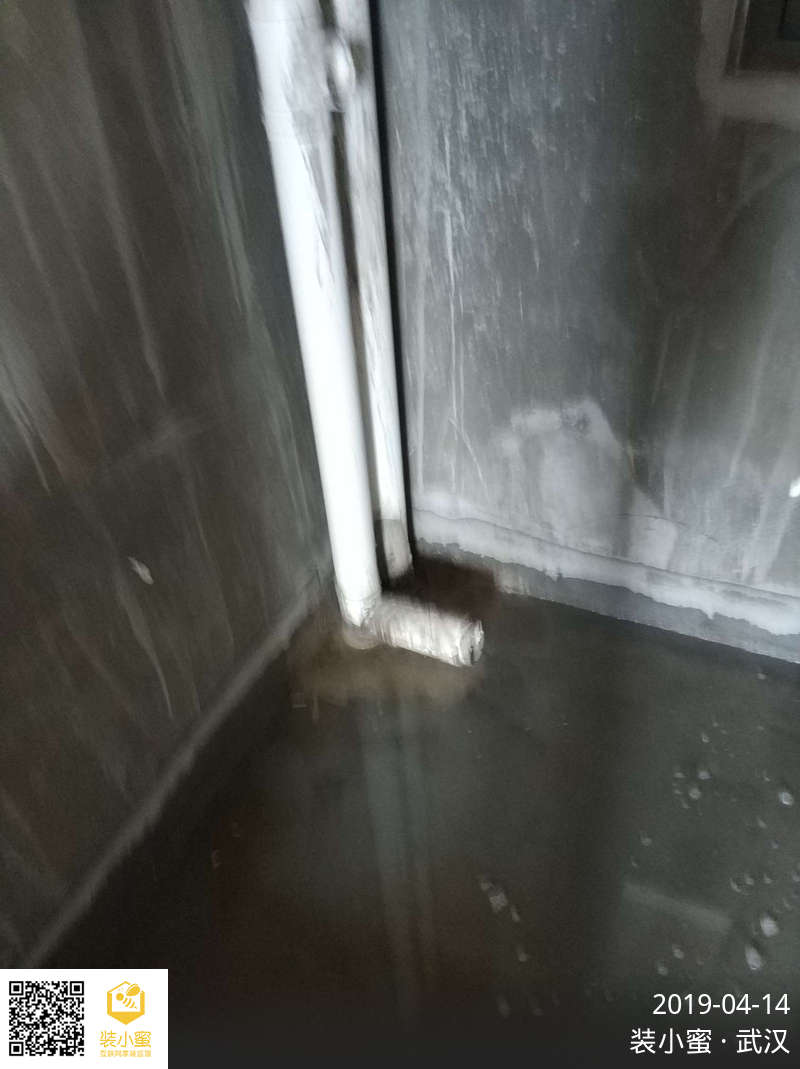

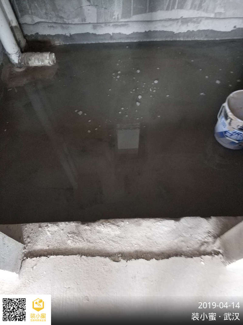

7.阳台地面防水有明显开裂起皮,建议联系物业重新做防水。
8.阳台保温板,建议拆除,如果不平要做找平处理。
1.后期找施工方时,先量房出报价觉得合理后再交定金。
2.卫生间沉坑防水,厨房地面防水,阳台地面防水,建议要求涂刷。
3.主水管建议用6分(25水管)到卫生间后再分20水管。
4.网线建议后期用超五类以上网线。
5.全房腻子建议用耐水腻子且乳胶漆一底二面。

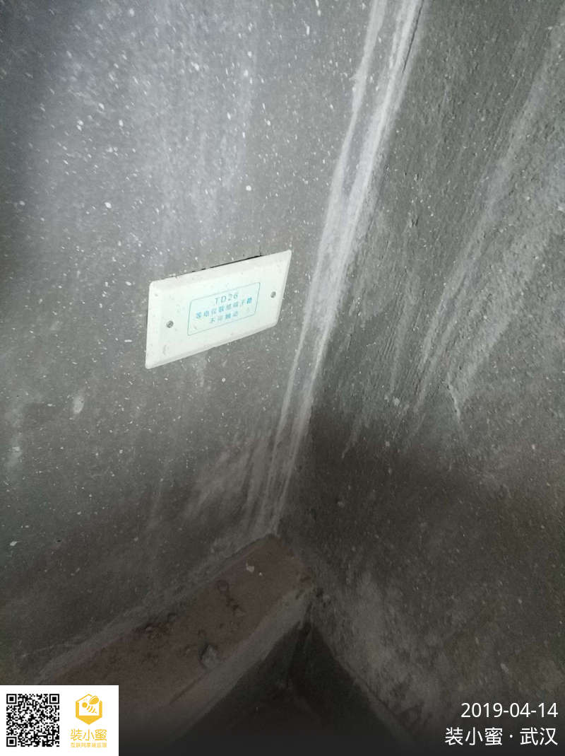

6.等电位建议连接到花洒,马桶,浴缸水头上。

防盗门安装牢固

顶面表面经目测,无明显开裂现象
顶面表面经目测,无明显不平整现象

厨房、卫生间地面已低于外区域地面
门槛高度符合地面铺设高度要求
门洞口垂直平整符合要求

建筑水表、燃气设备配备正常

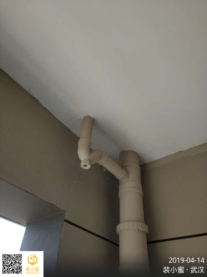

排水与排污管道已经分设
本建筑已经进行雨污分流排水
原配电箱及断路器工作正常
等电位装置原建筑已配备

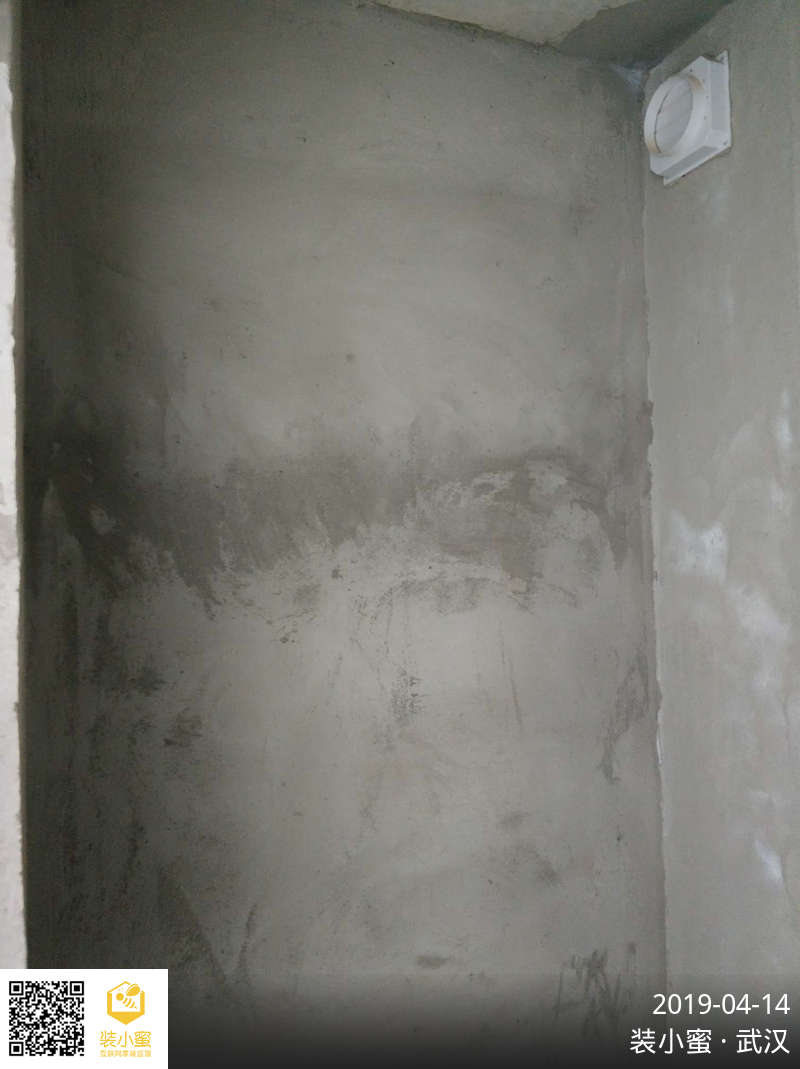

卫生间墙面防水建筑时已涂刷
卫生间墙面表面牢固,可以贴砖

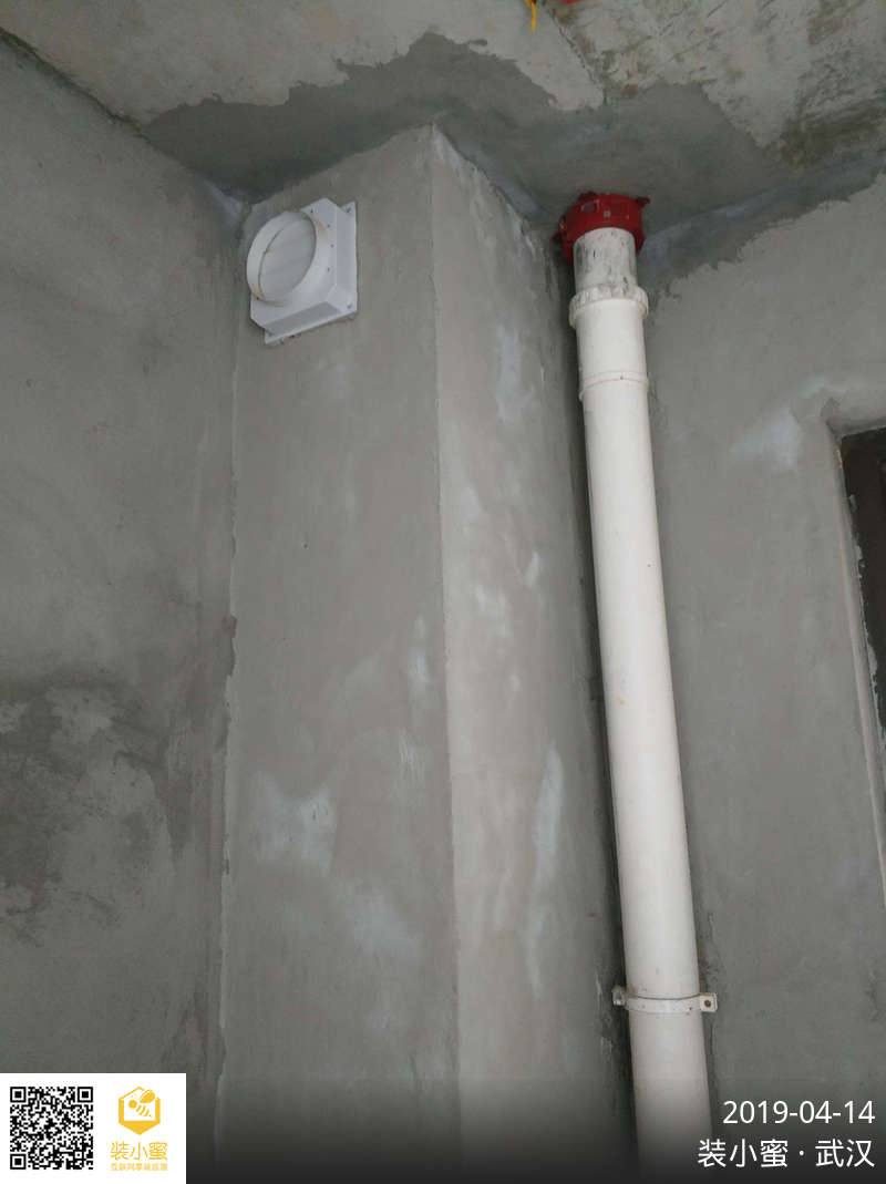

厨房烟道管壁牢固,可以贴砖
原装修时没有改动排水排污管道
