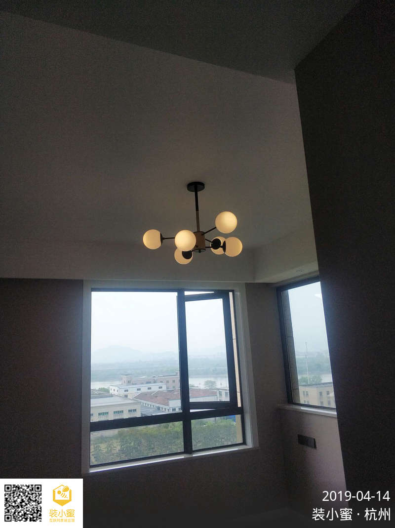

墙面墙布已贴,灯具洁具开关插座,柜门都已安装,保洁已做,地面美缝做。
①进户门顶面和主卧空调顶面有坑和裂纹需进行修补。

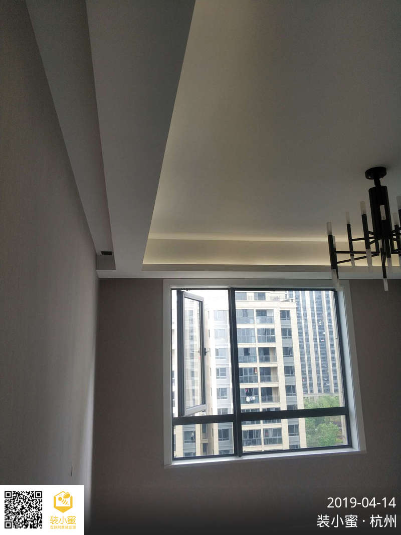

②客卧窗帘盒内顶面起皮需打磨补刷。

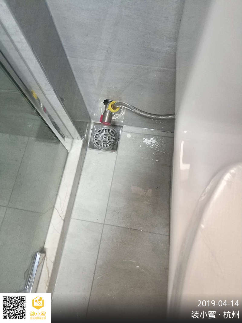

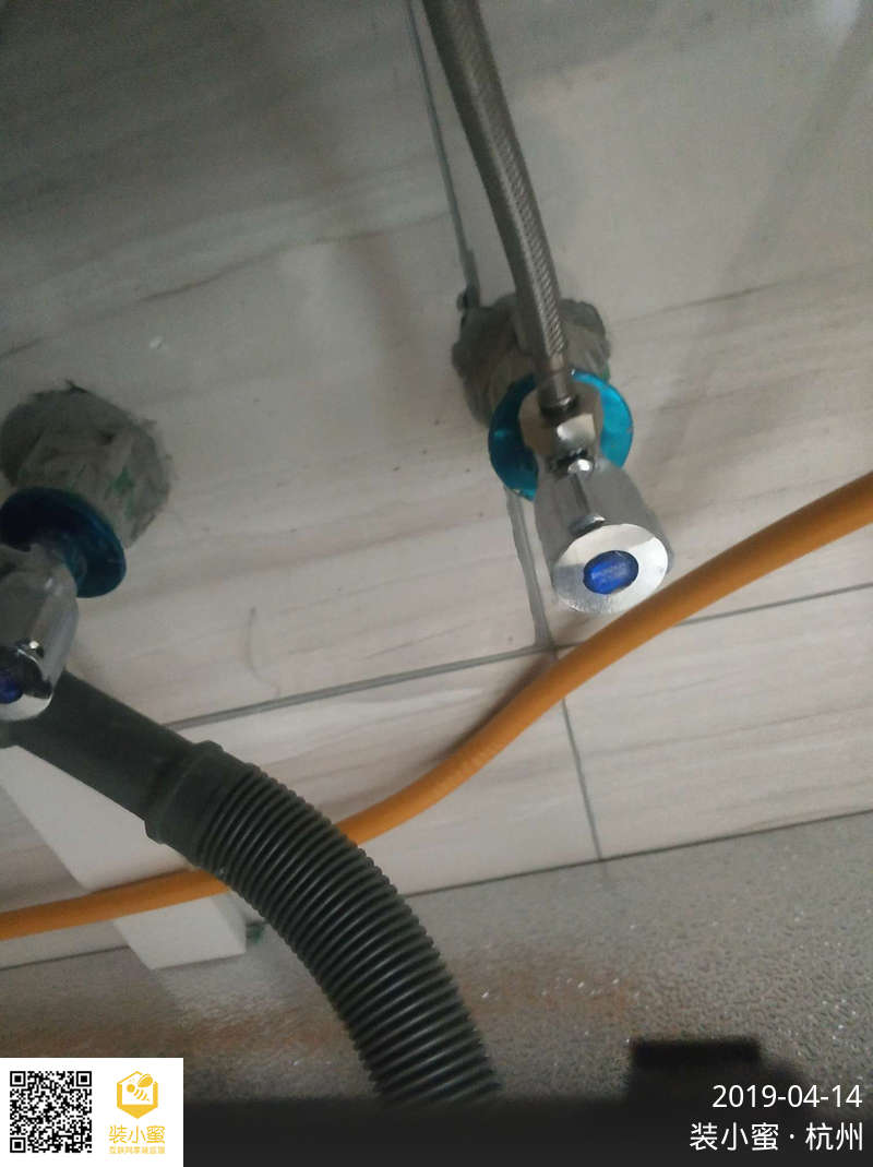

④次卫马桶角阀贴墙未加盖需加接。

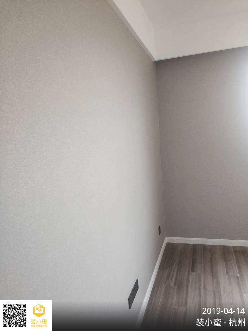

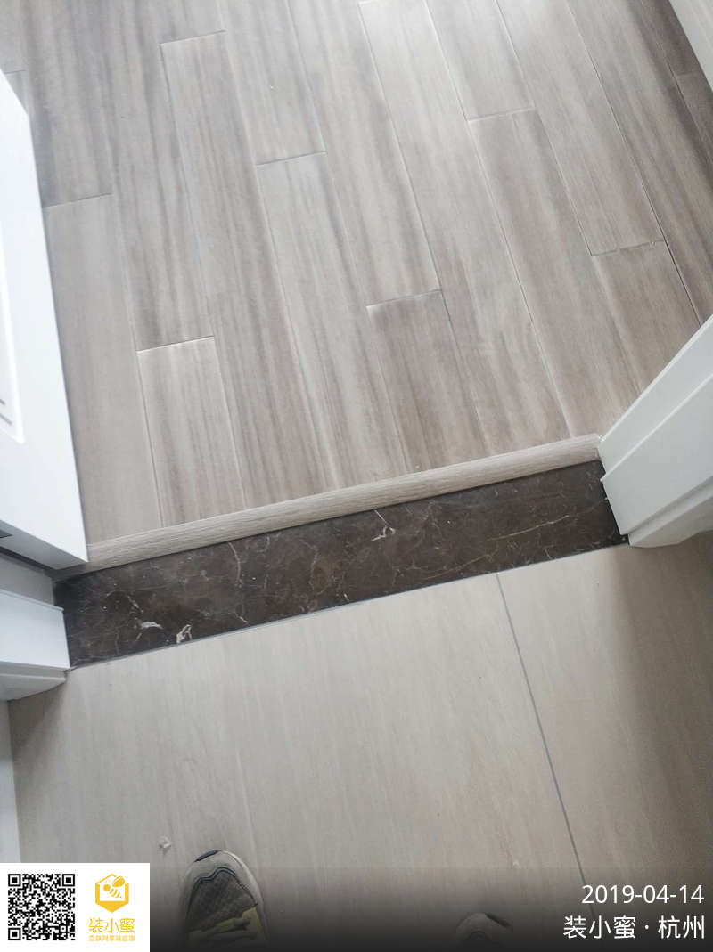

已贴墙砖的平整度符合要求
已贴墙砖的平整度符合要求

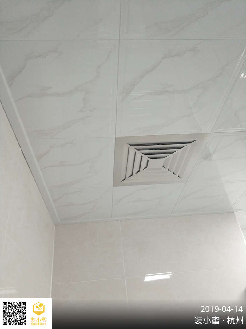

石膏板面板安装平整,完整无污损
石膏板面板安装平整,完整无污损

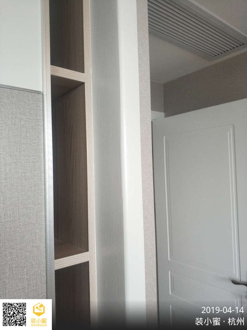

内嵌橱柜周边区域方正平直符合要求
内嵌橱柜周边区域方正平直符合要求
窗台大理石下口已填实处理
窗台大理石下口已填实处理
墙顶面批嵌腻子质量符合要求
墙顶面批嵌腻子质量符合要求
墙顶面打磨后基层平整度符合要求
墙顶面打磨后基层平整度符合要求

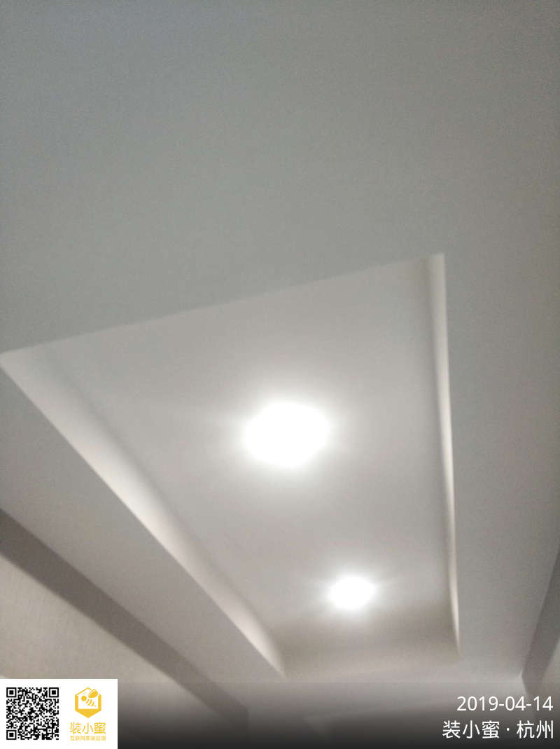

灯槽或造型施工符合要求
灯槽或造型施工符合要求

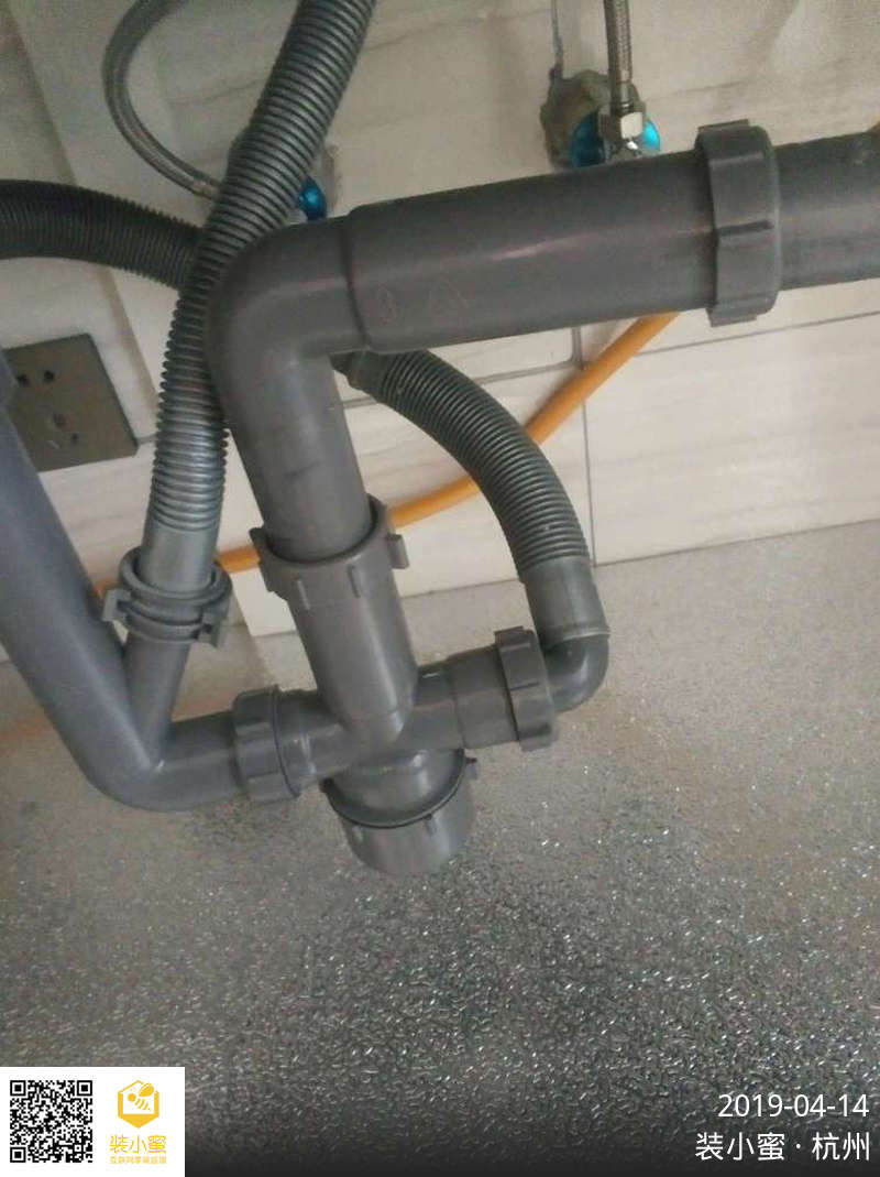

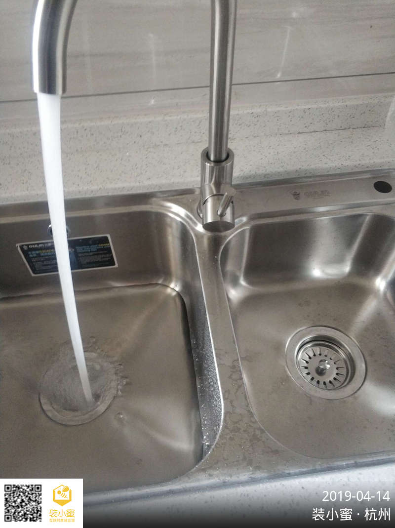

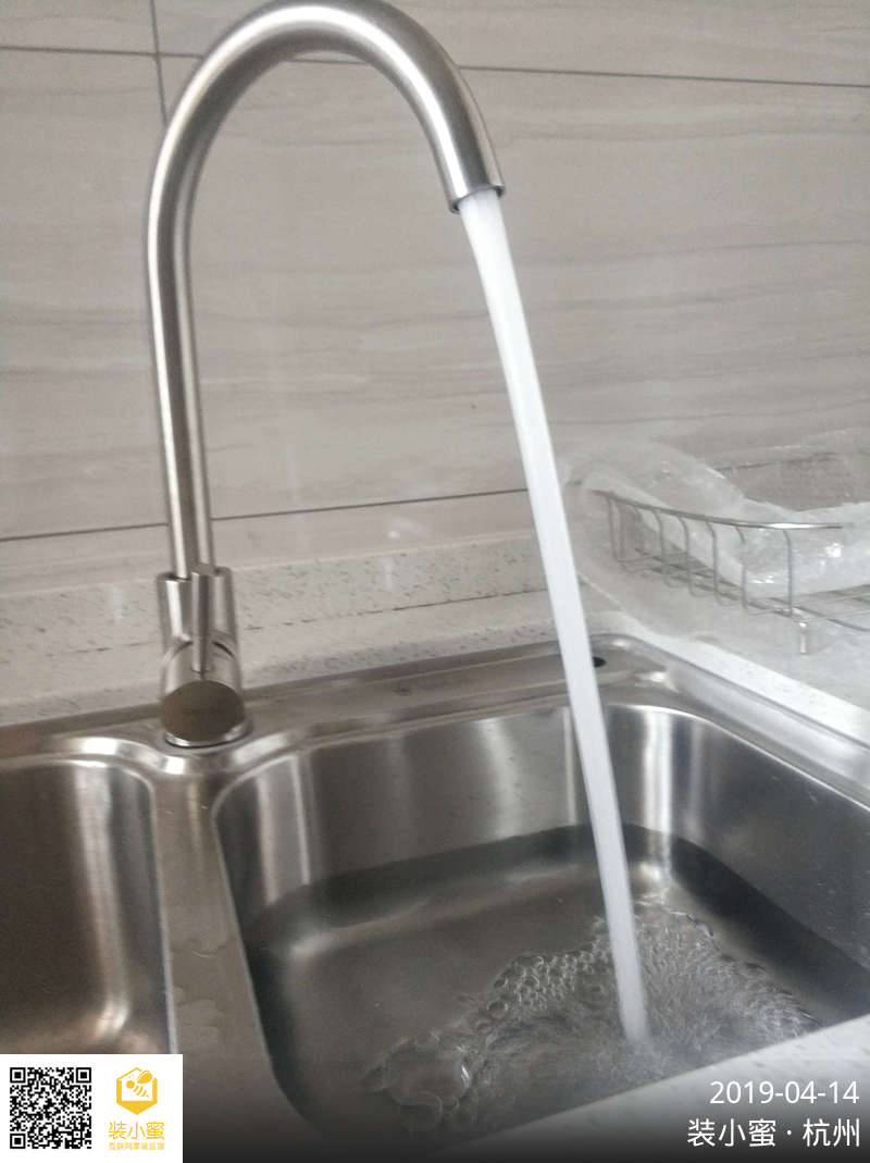

龙头安装牢固,无渗漏
龙头开闭灵活,控制正常
角阀开闭正常,无渗漏
软管安装牢固,无渗漏

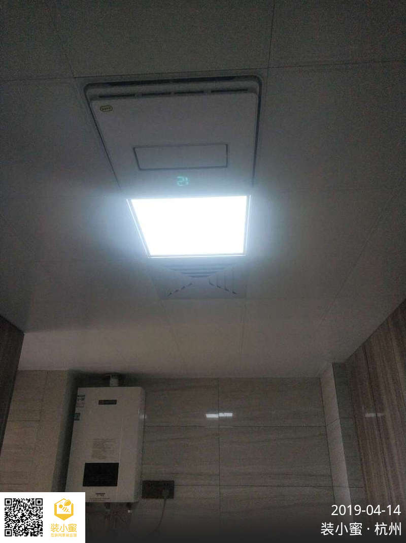

排气扇排风工作正常

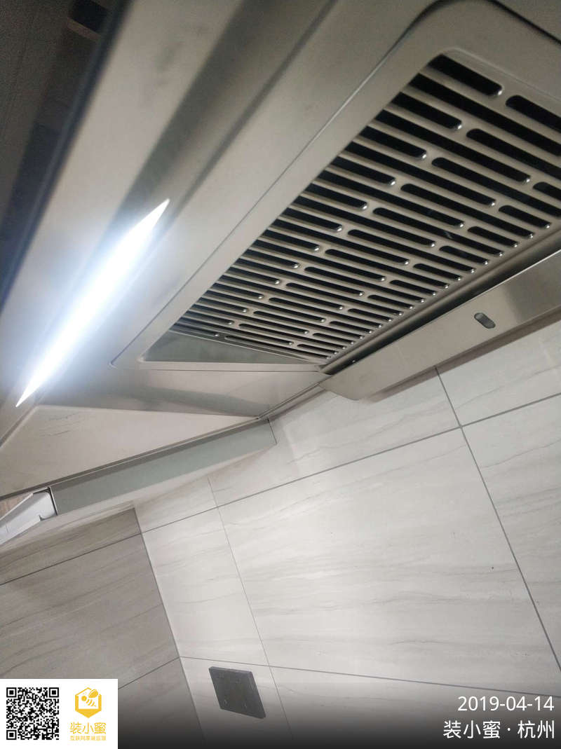

脱排油烟机工作正常

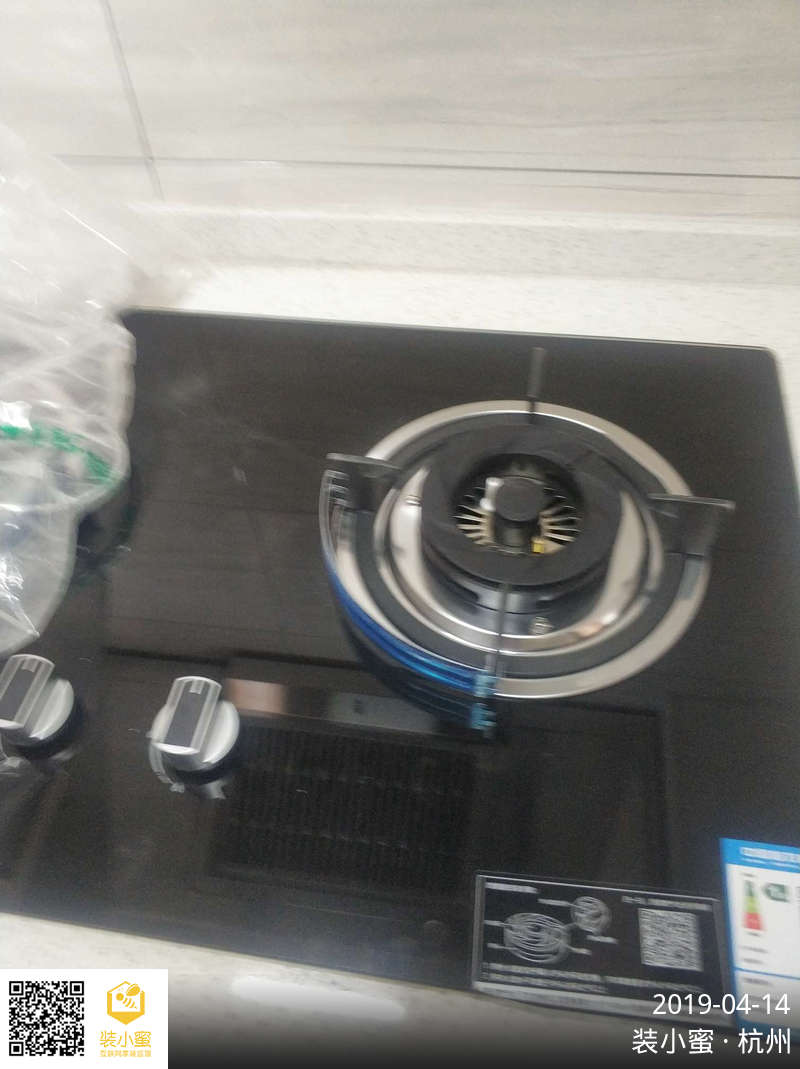

灶具工作正常

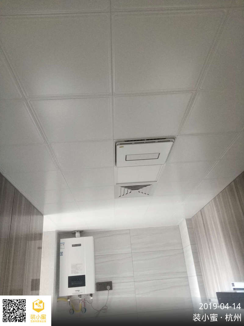

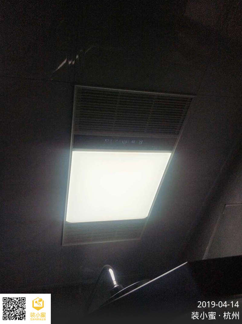

浴霸或暖风设备工作正常

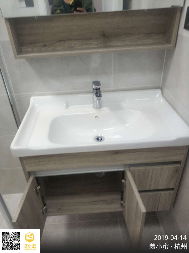

各卫浴安装牢固,表面完整
台盆排水畅通,具有存水弯功能

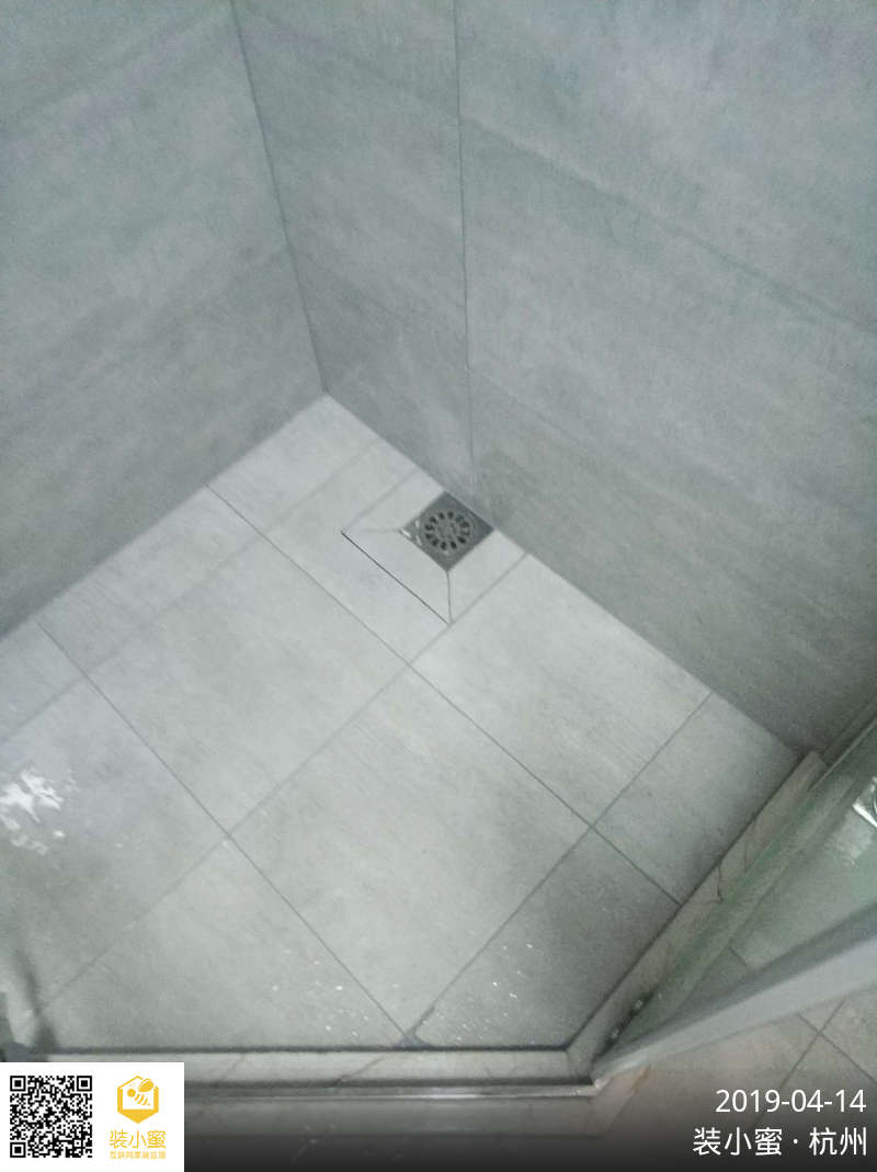

淋浴房排水畅通
其他设备排水时地漏无返水

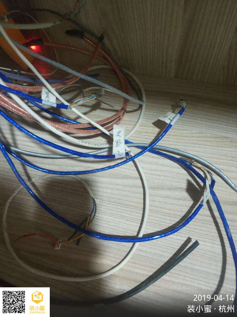

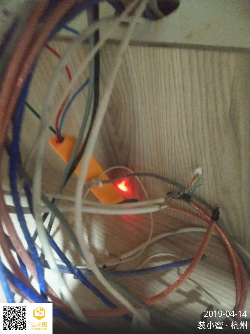

弱电面板的接线已经完成
预留的弱电线编号标识完整

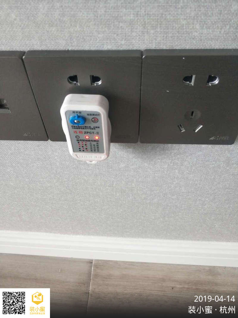

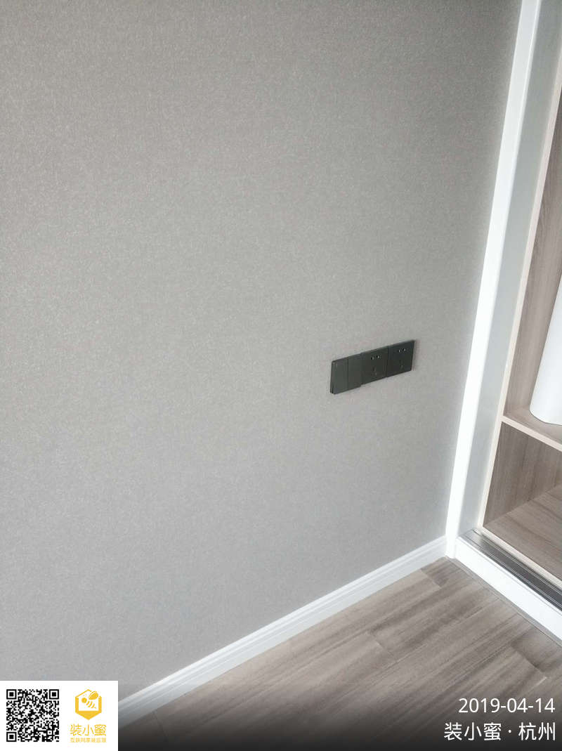

插座面板经通电检测,工作正常
各面板安装牢固并符合要求
开关面板的操作与控制正常

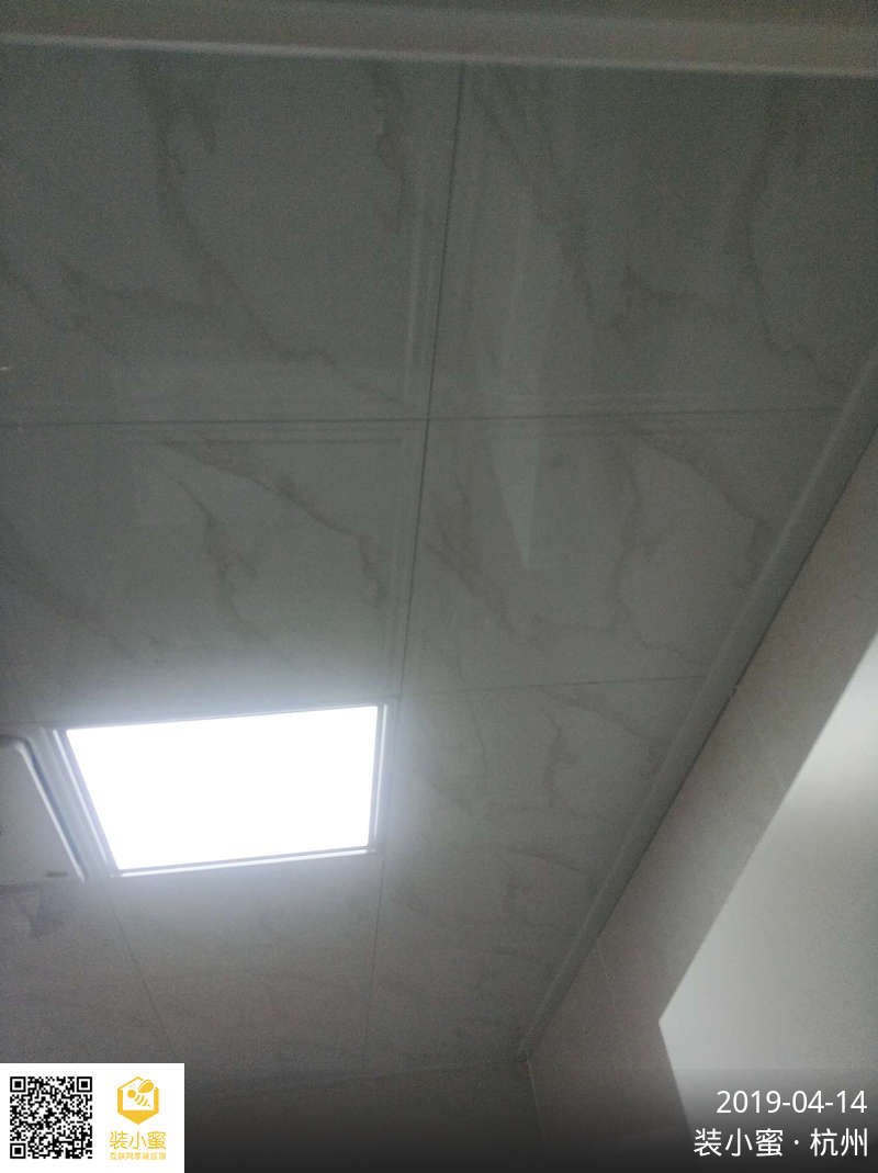

灯具安装符合要求

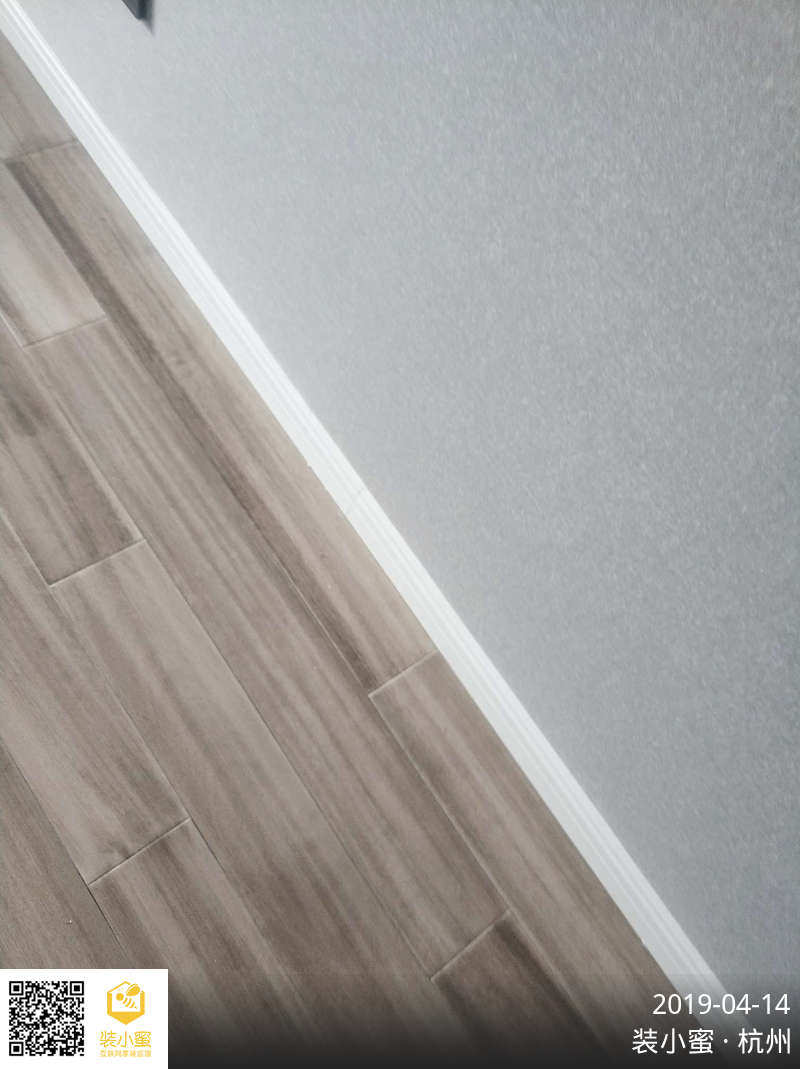

边角条安装平直,拼接缝平整

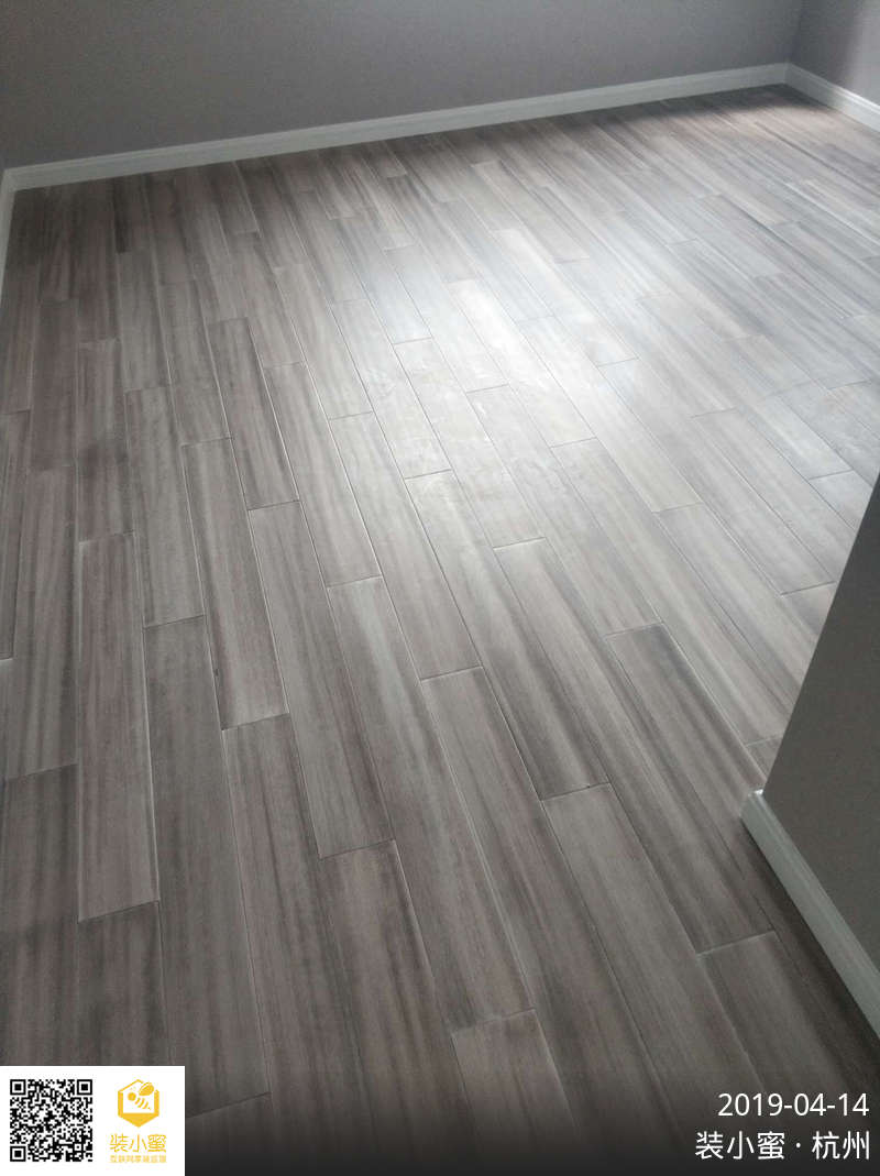

安装牢固、水平
花色与方向一致,无明显色差

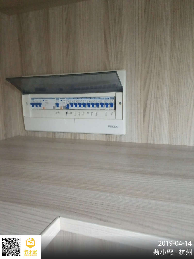

各回路名称标识贴正确
