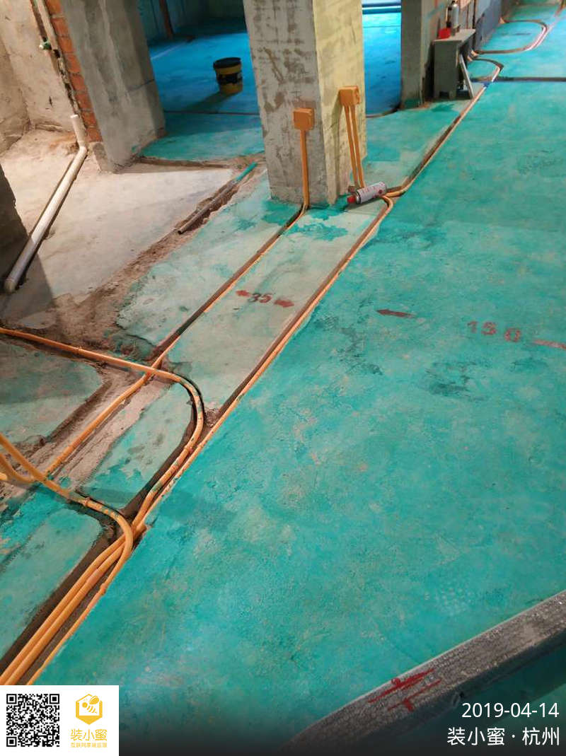

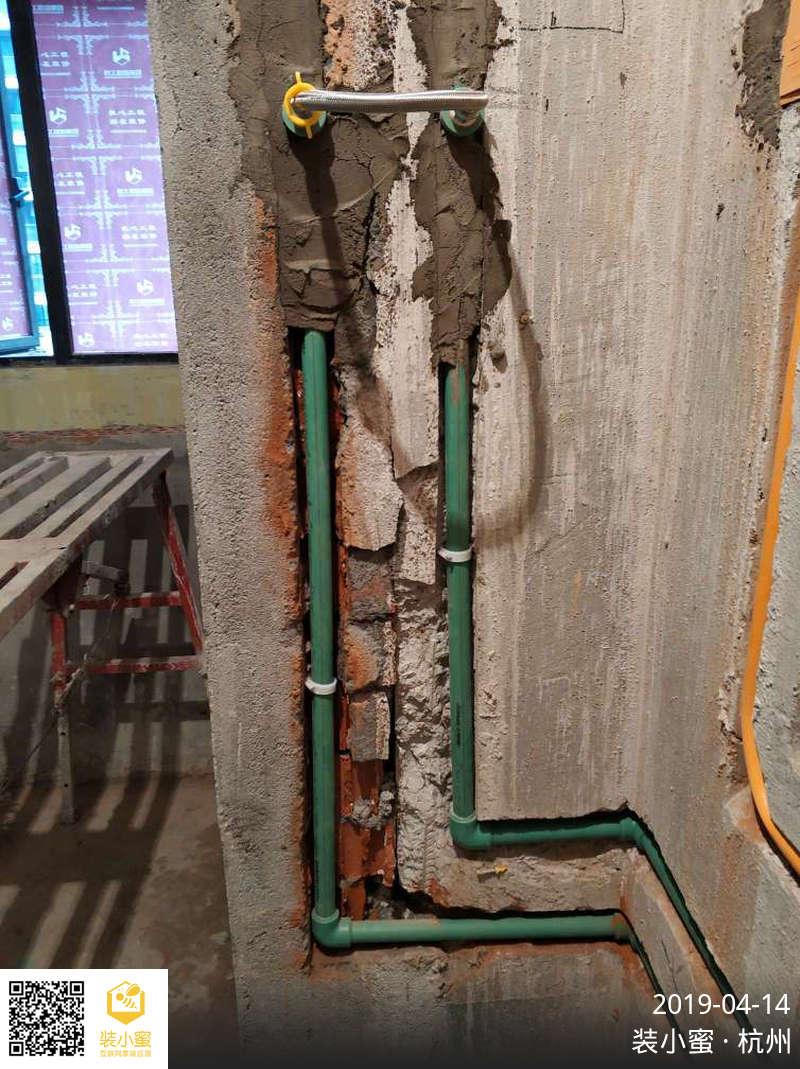

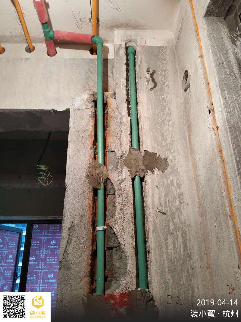

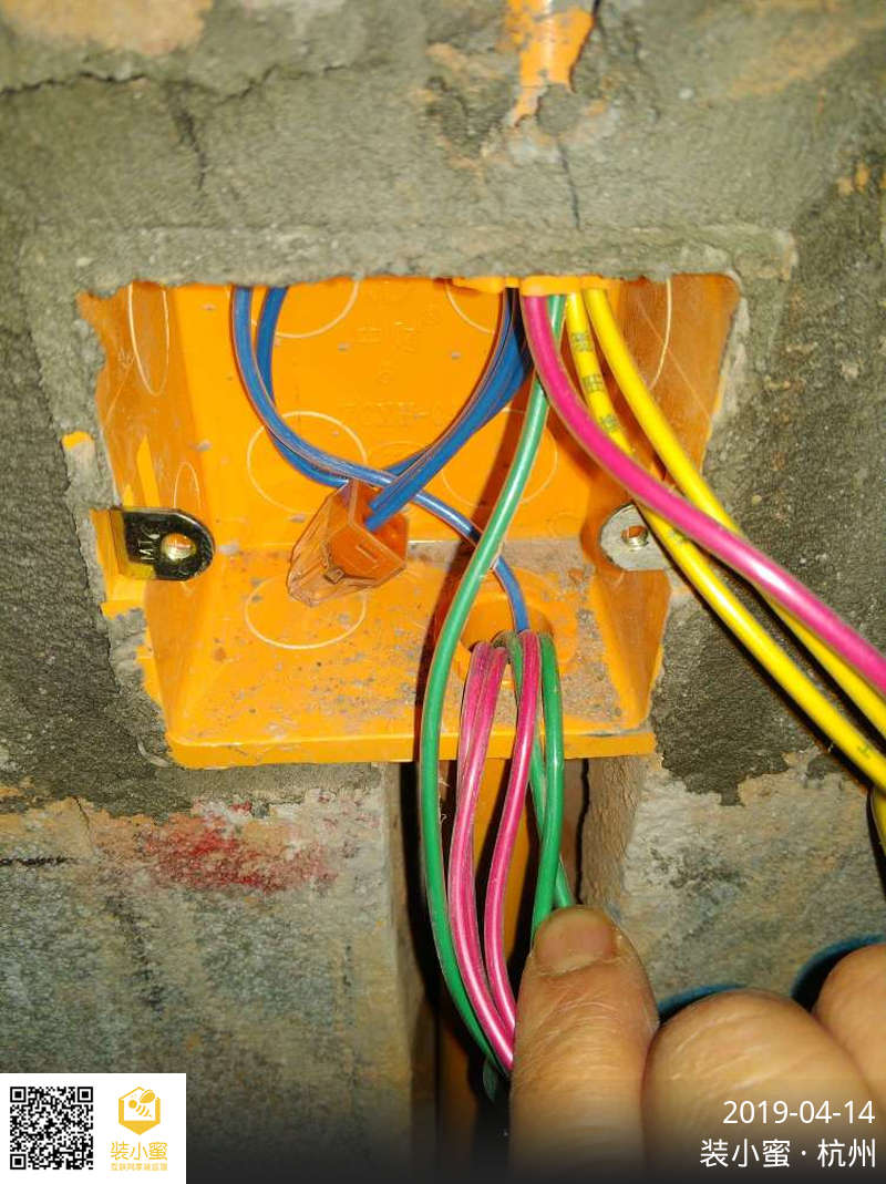

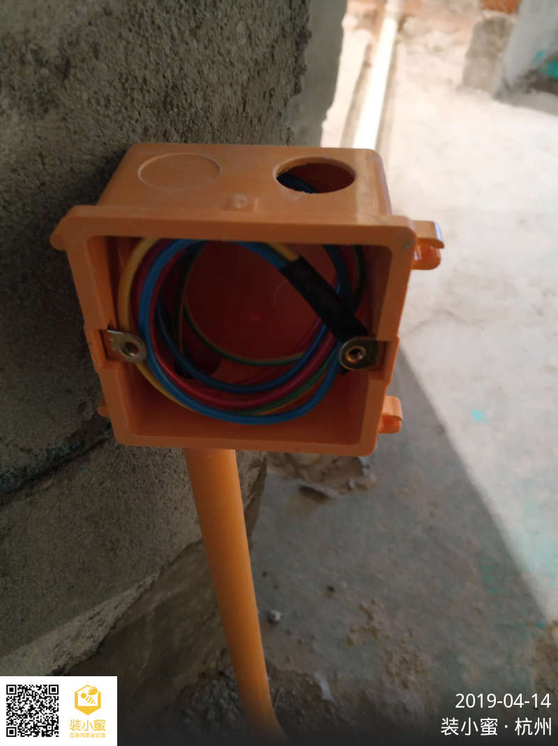

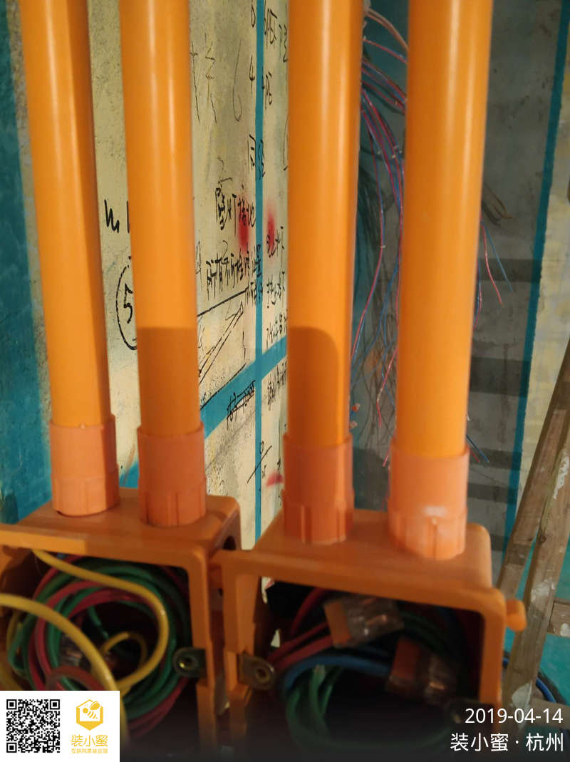

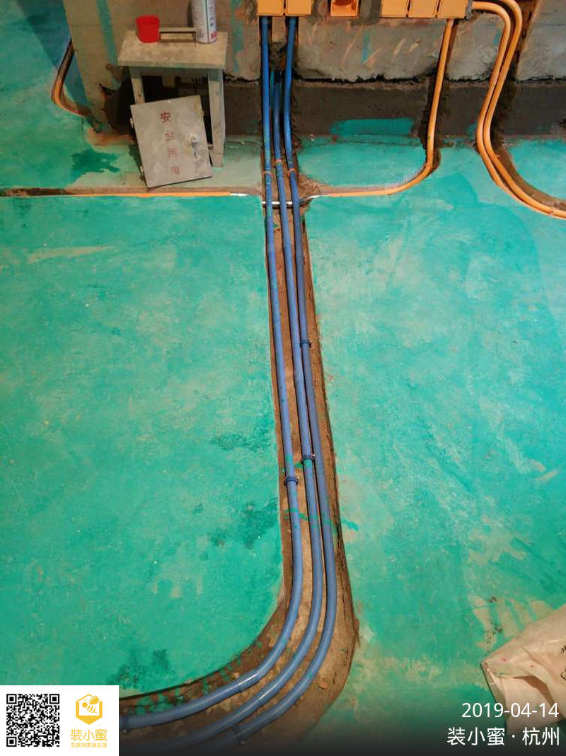

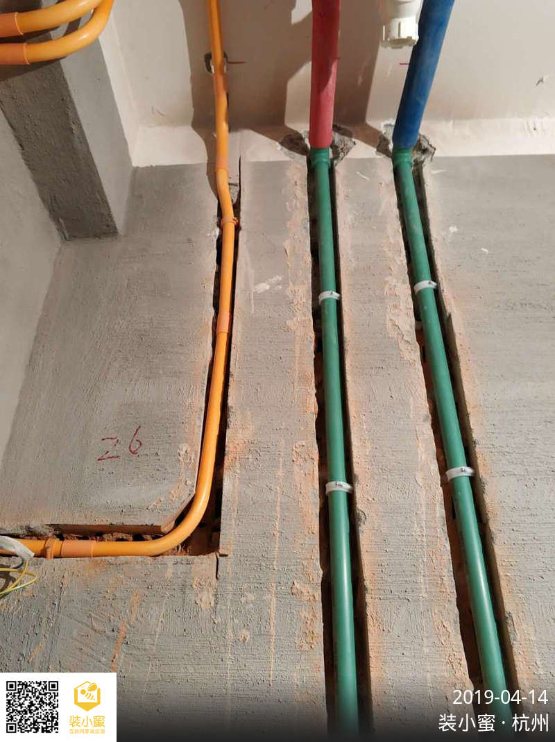

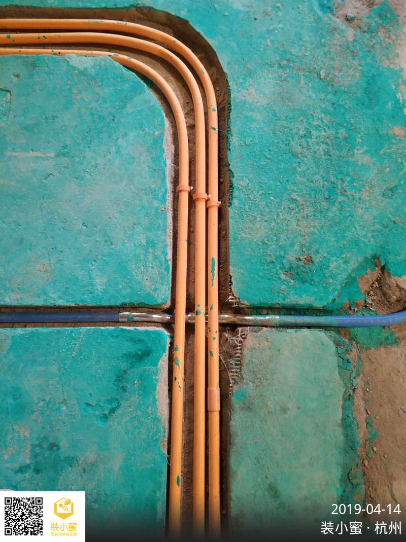

水电基础施工已完成,进度正常。

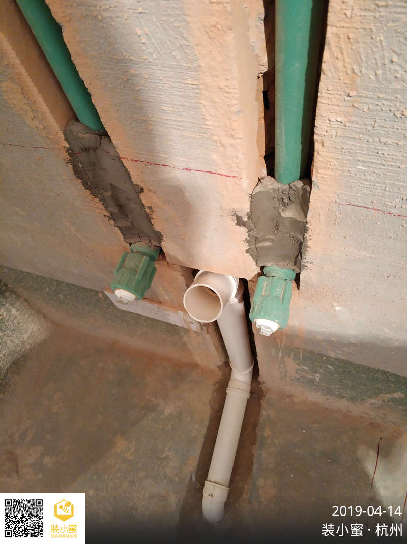

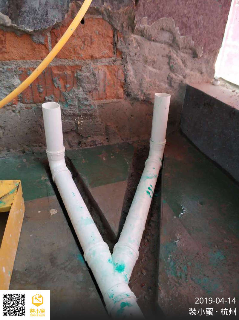

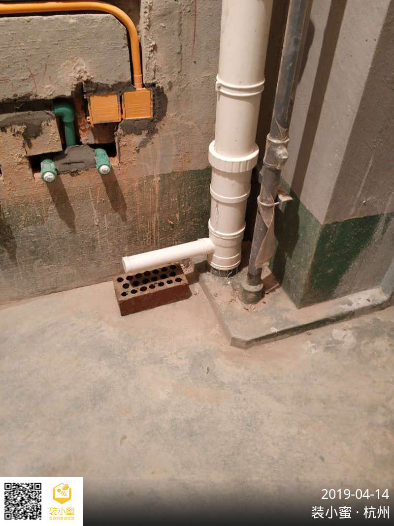

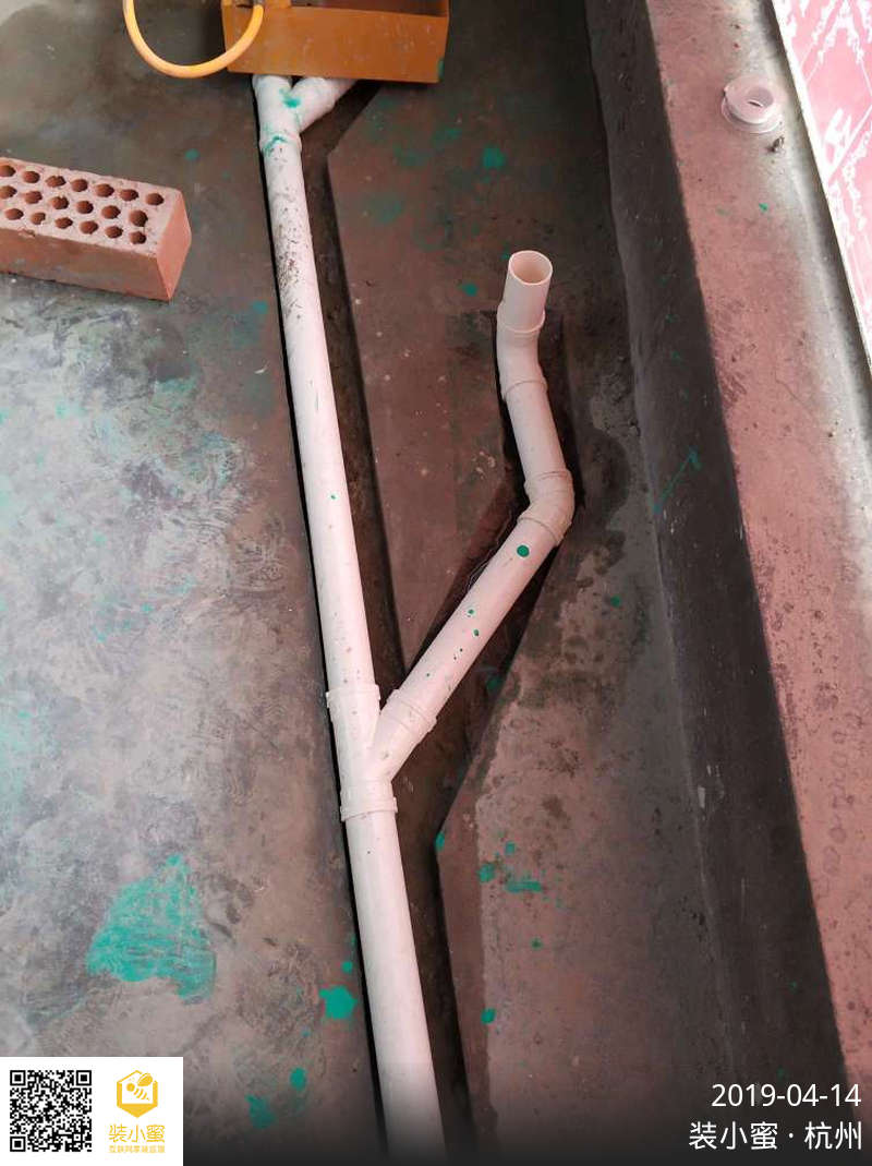

1.客卫因淋浴房尺寸偏大,地面下水位置及水管位置与后期淋浴房安装有冲突,需调整。
2.客卫淋浴房下水管连接不符合施工要求,需调整。

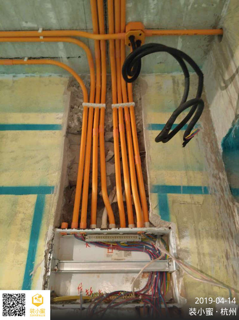

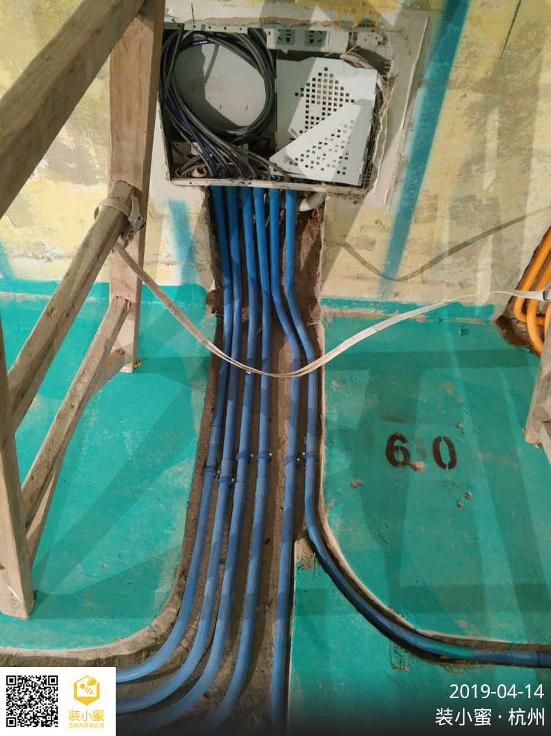

3.配电箱内空开未连接,下次上门再做检查。

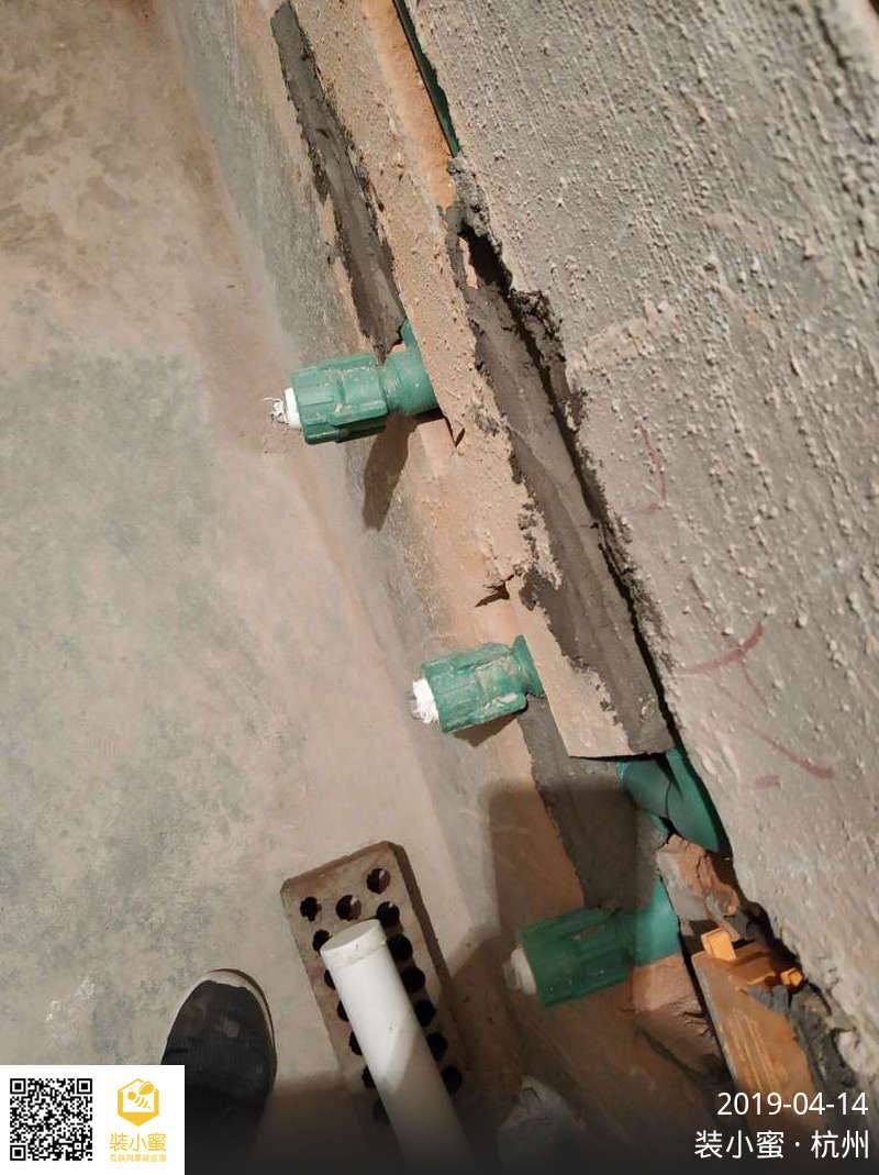

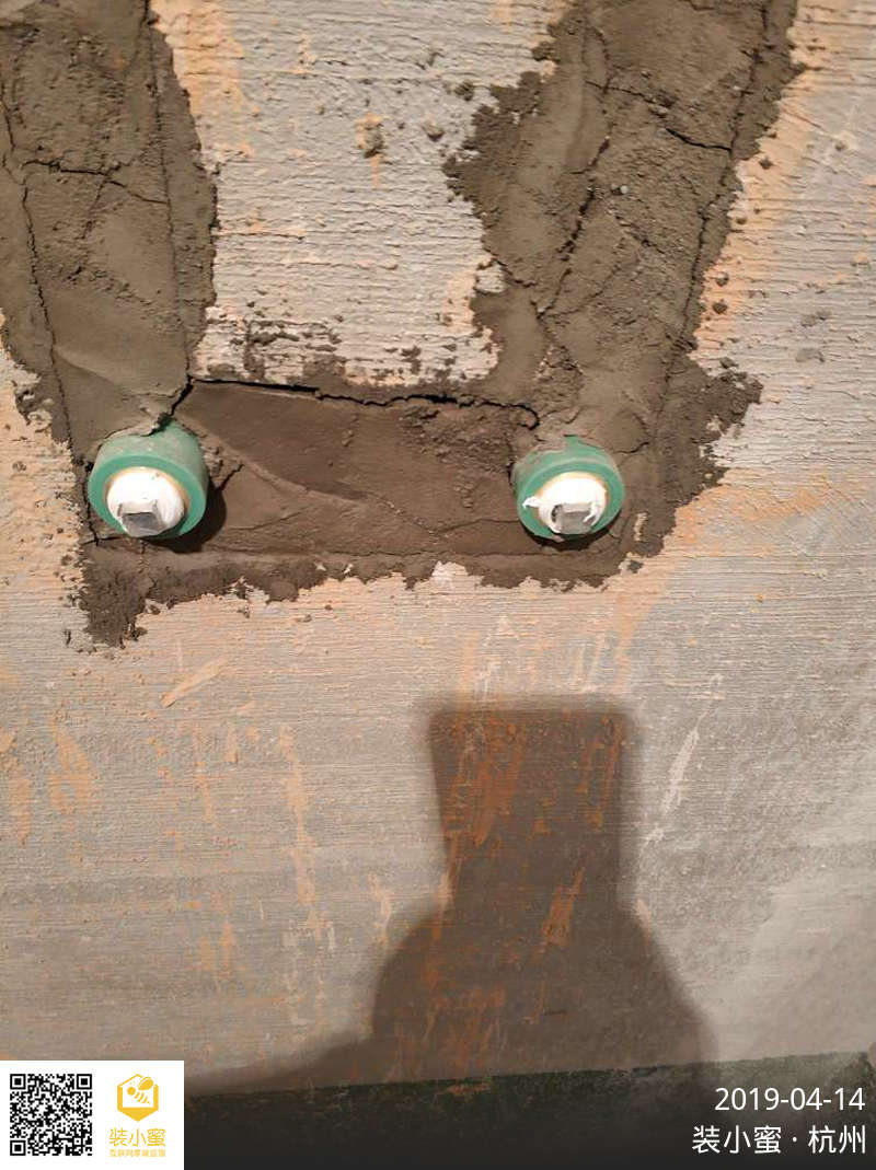

1.所有水电过梁打孔需发泡胶封堵。
2.地面新布下水管需做好防水与下水坡度,处理并拍照留底。
3.泥工施工水泥禁止混合胶泥使用。
4.普通瓷片注意泡水时间和检查背面脱模剂是否清理干净。
5.墙面防水不可用柔性防水灰浆,墙面防水应为刚性防水。
6.泥工墙面瓷砖铺贴之前检查墙面空鼓。

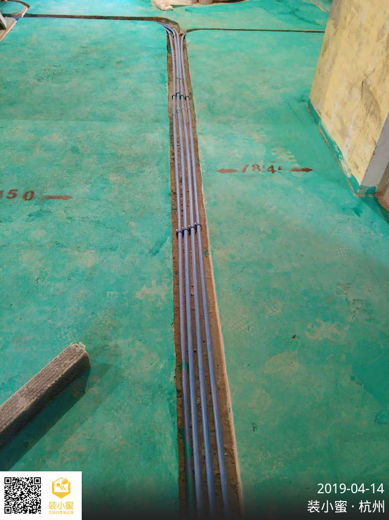

符合标准:22项

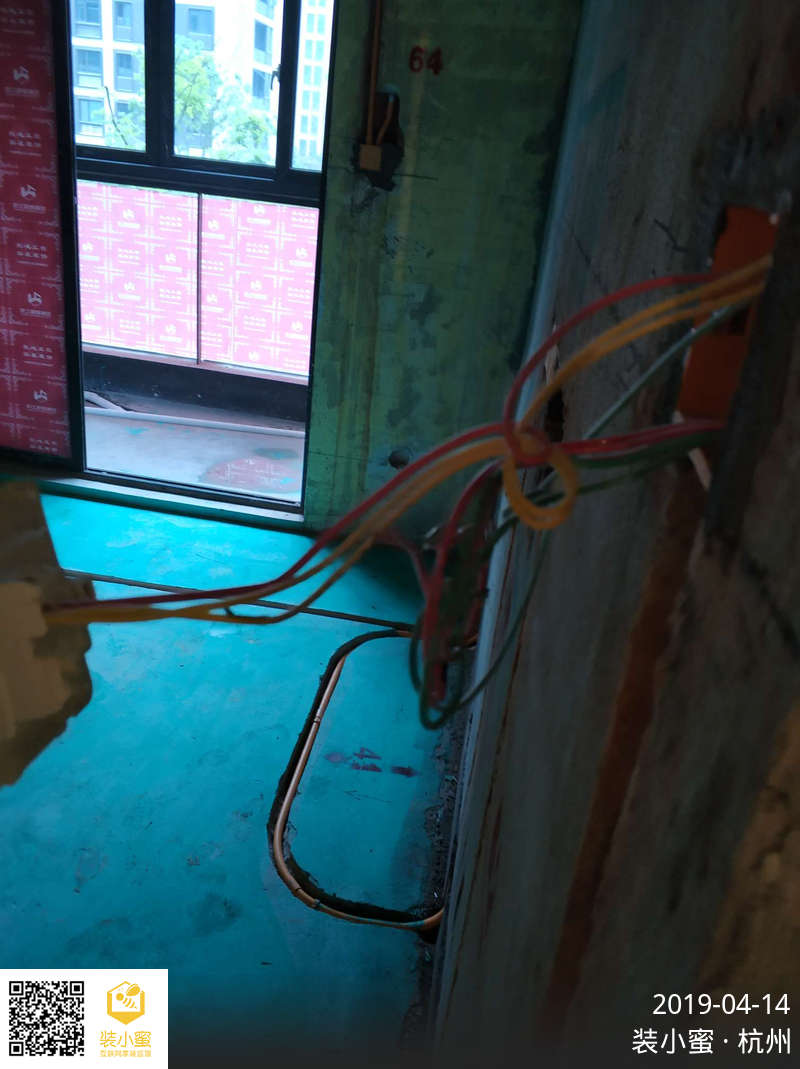

多管并管,已采用Y型三通连接
厨房排水管安装符合要求
