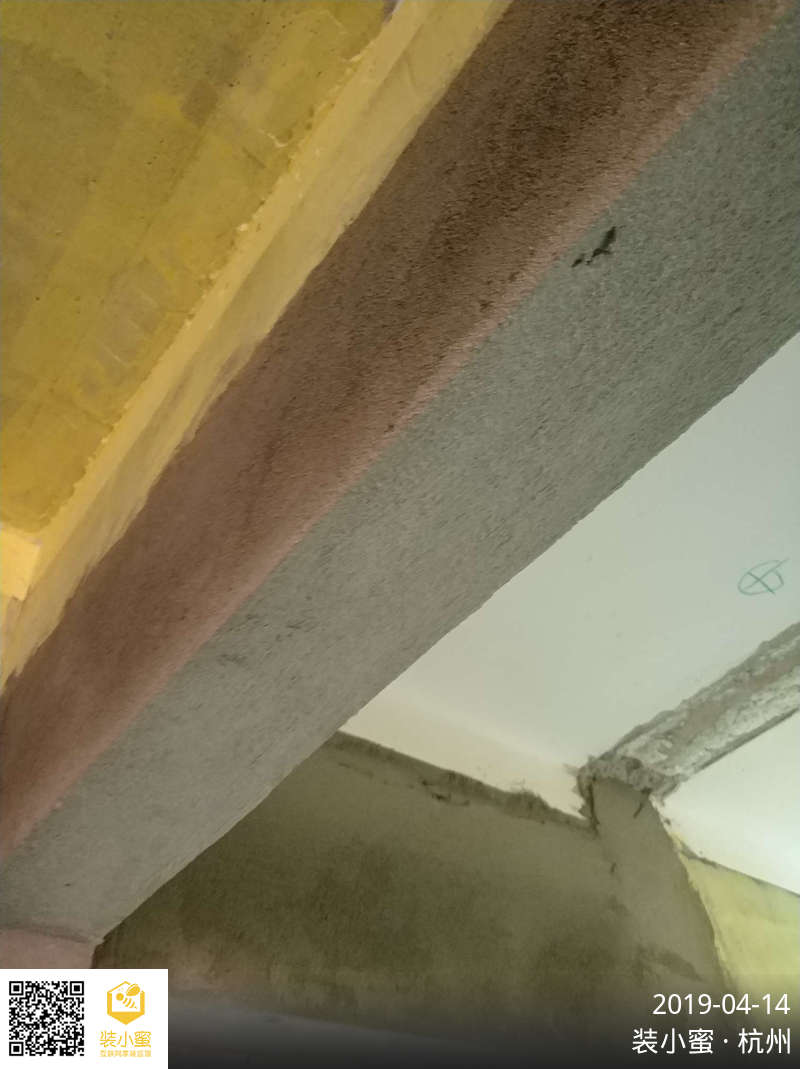

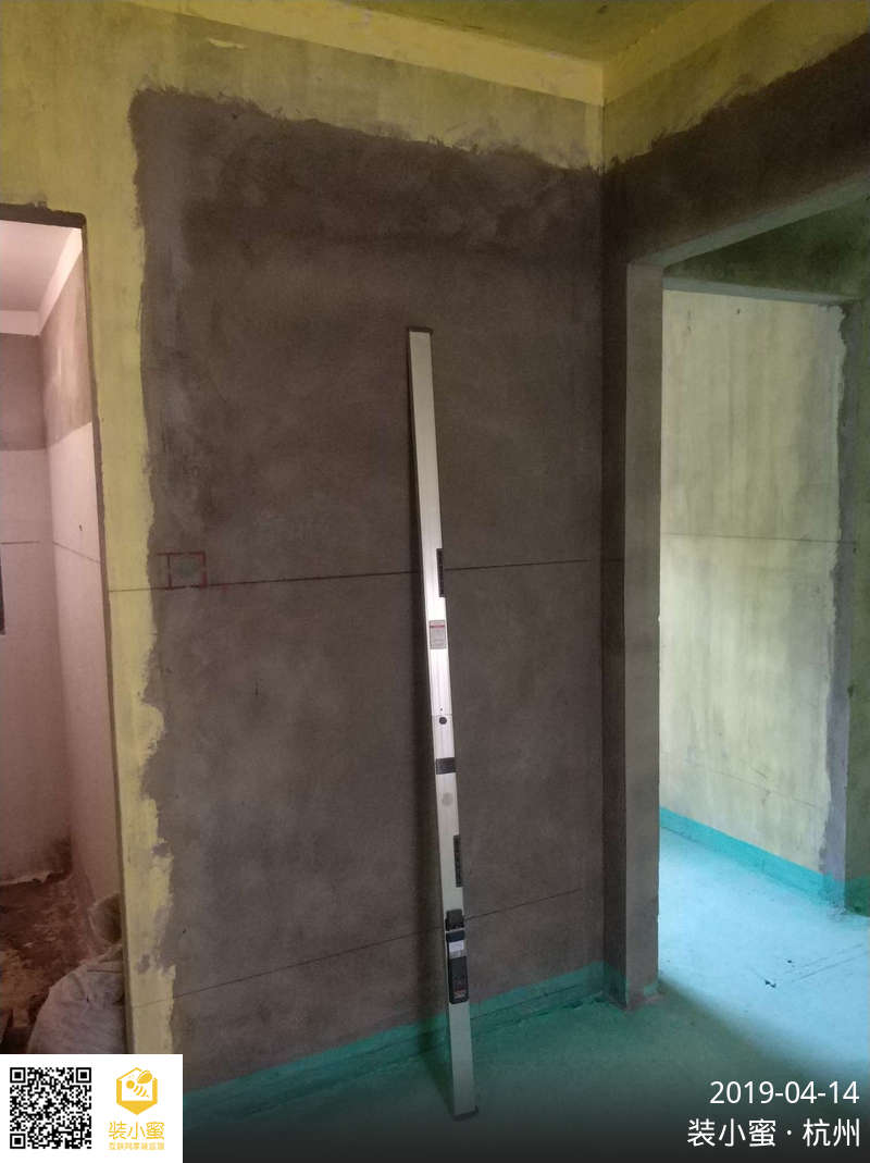

新砌墙体位置及尺寸正确
砌块表面平整,灰缝饱满
抹灰层表面平整垂直,阴阳角方正
抹灰层表面牢固无明显开裂现象
门窗洞口的过梁已设置
新墙与砼墙结合处已设置拉结筋
