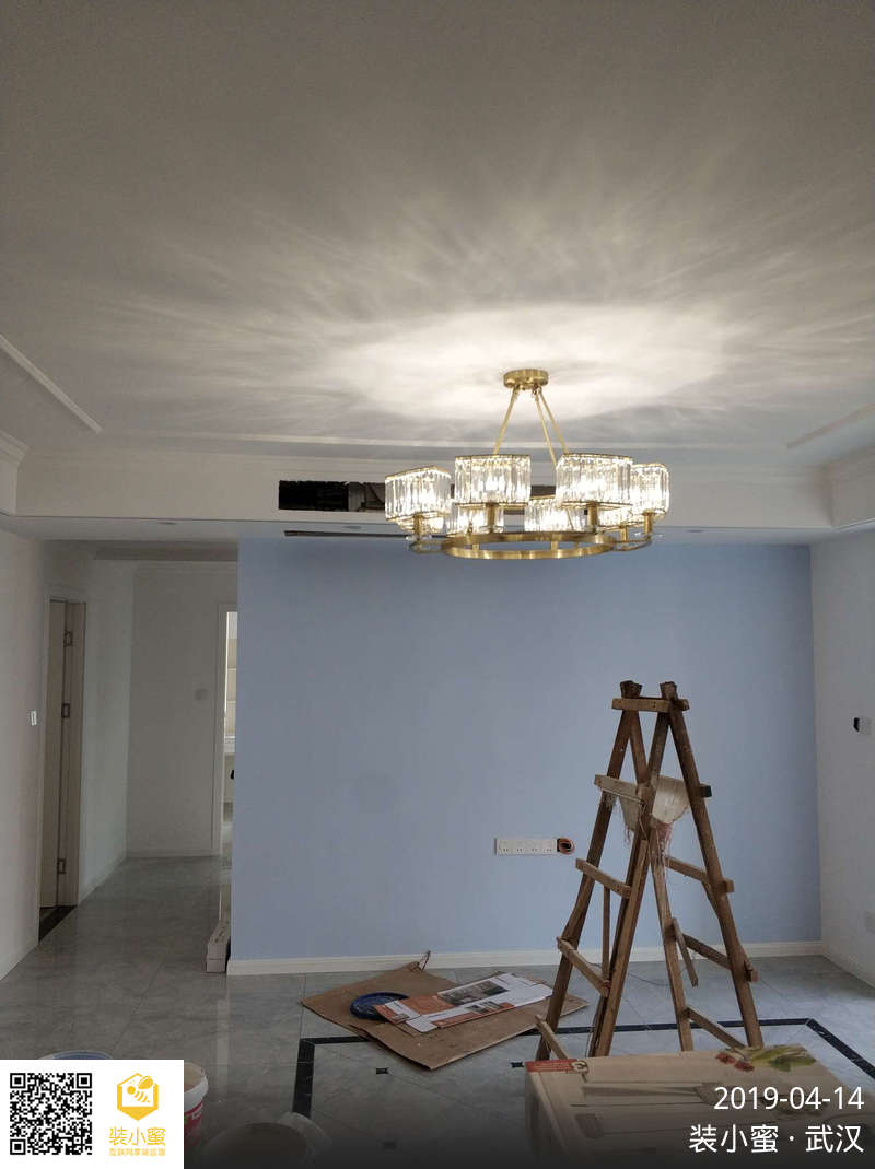

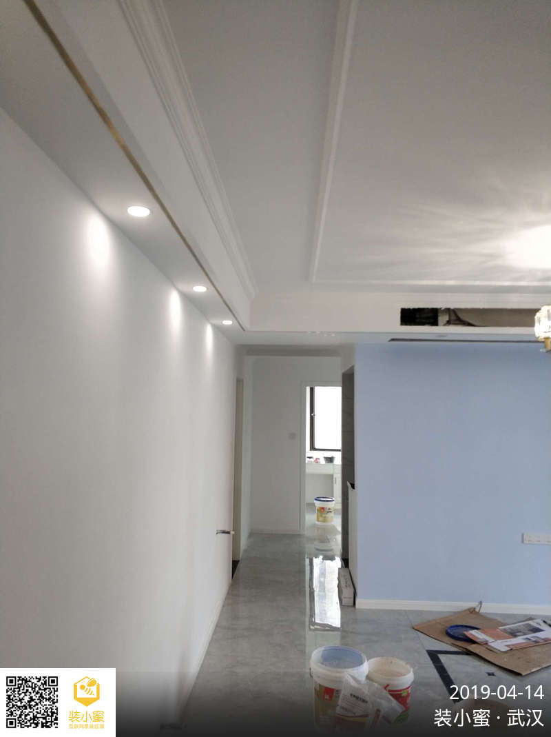

1,客厅有四处顶面开裂,需修补。

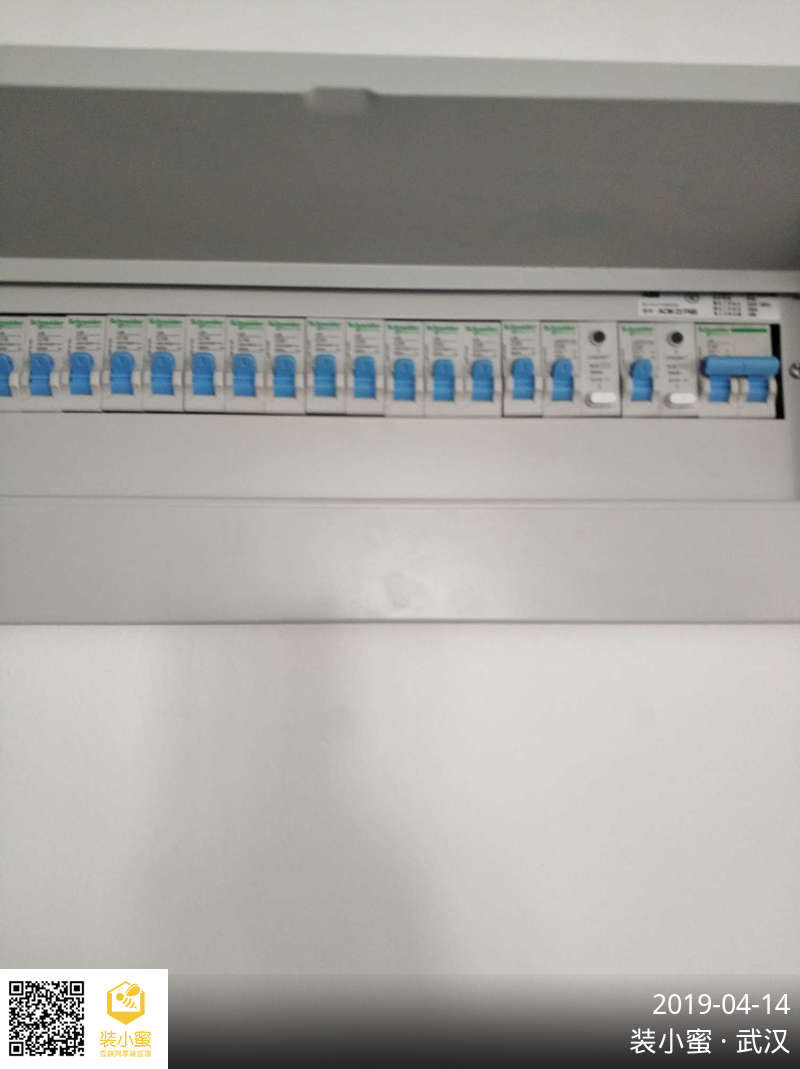

2,强电箱的回路标识需注明。

灯具安装符合要求

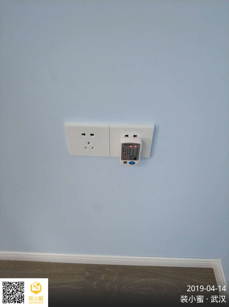

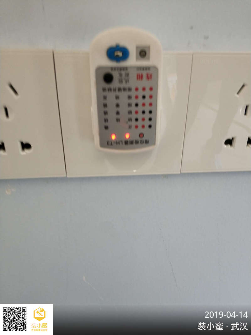

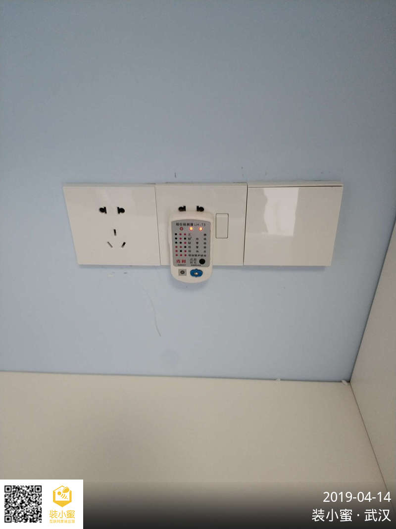

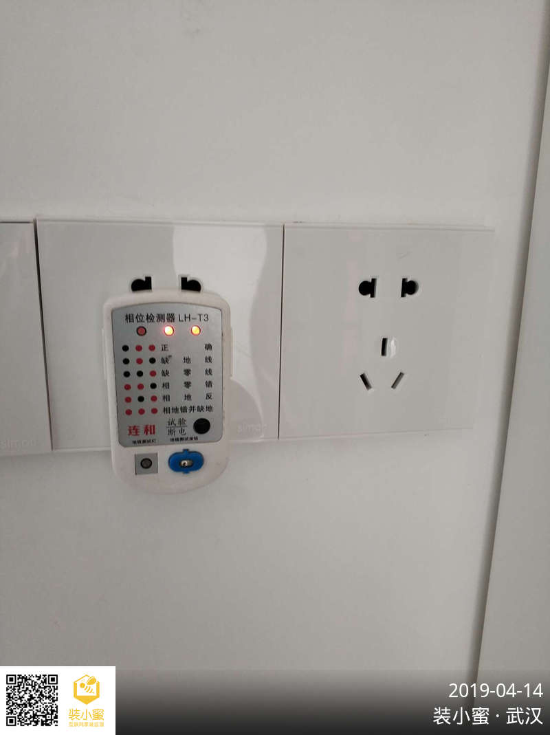

插座面板经通电检测,工作正常
各回路名称标识贴正确

乳胶漆表面无明显缺陷,符合要求
乳胶漆色泽一致,无色差透底现象

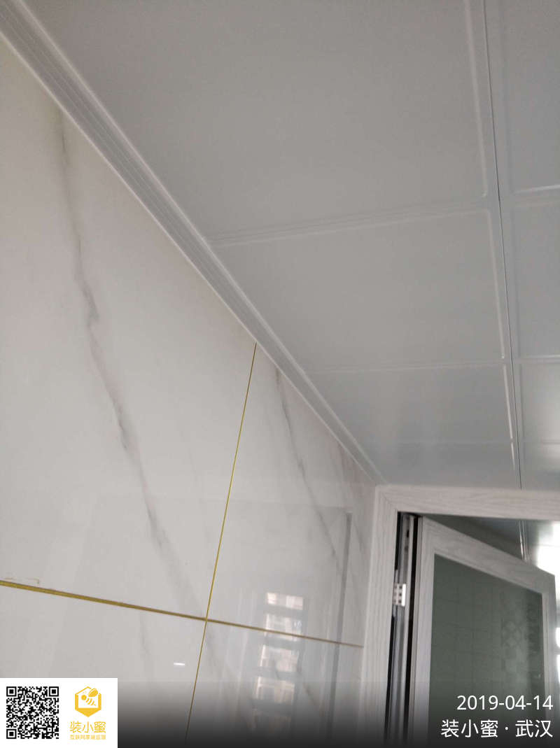

造型(灯槽)处边口平直
乳胶漆表面无明显缺陷,符合要求
乳胶漆色泽一致,无色差透底现象
乳胶漆表面手感牢固、光滑
细节处理无明显缺陷,符合要求
分色线平直,分色处色泽一致

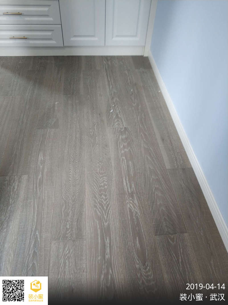

地板表面平整,无明显变形
安装牢固,拼接质量符合要求
收口条安装牢固,符合要求
表面完整,色泽一致
踢脚线安装质量符合要求
