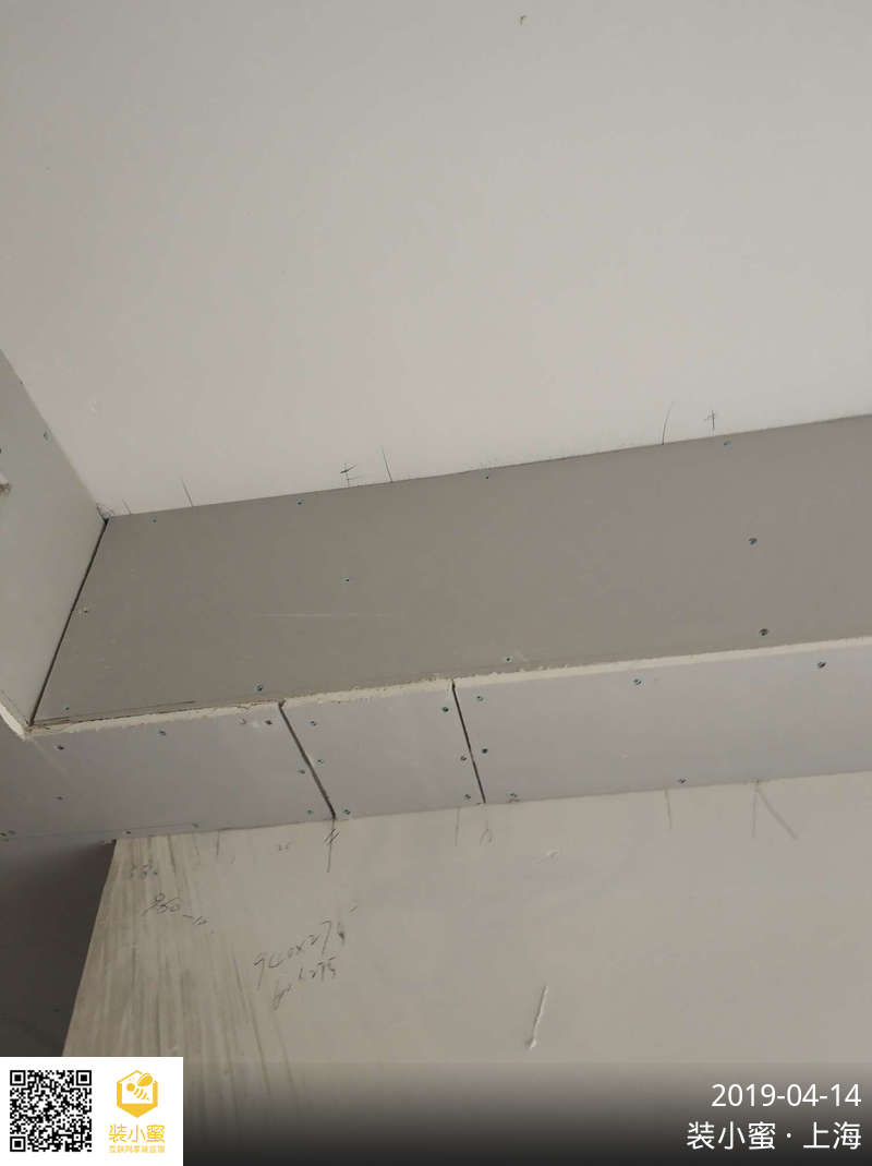

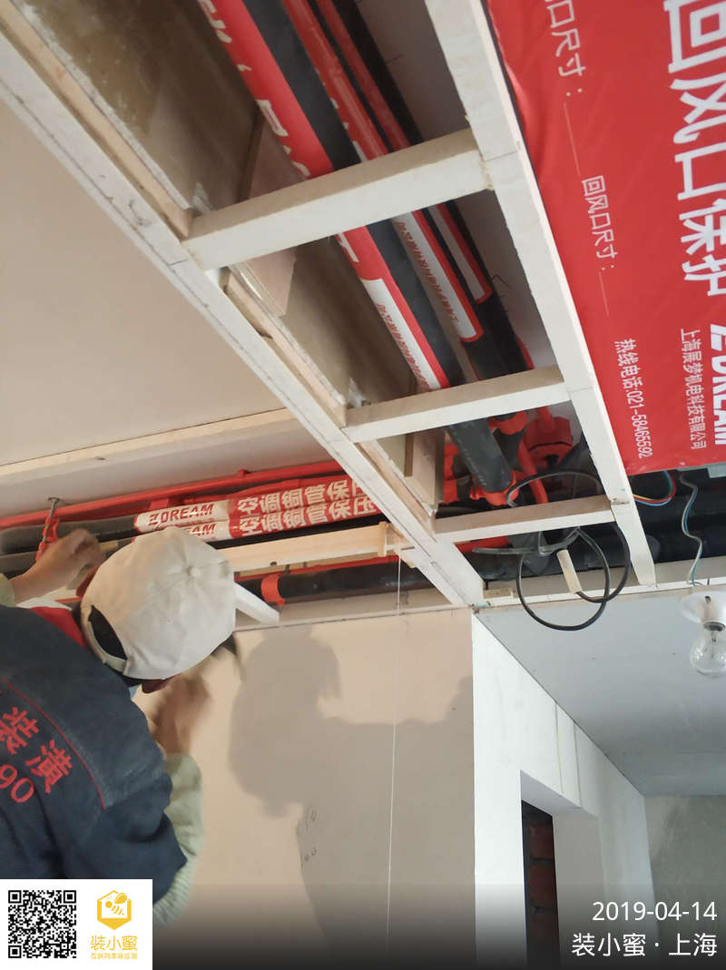

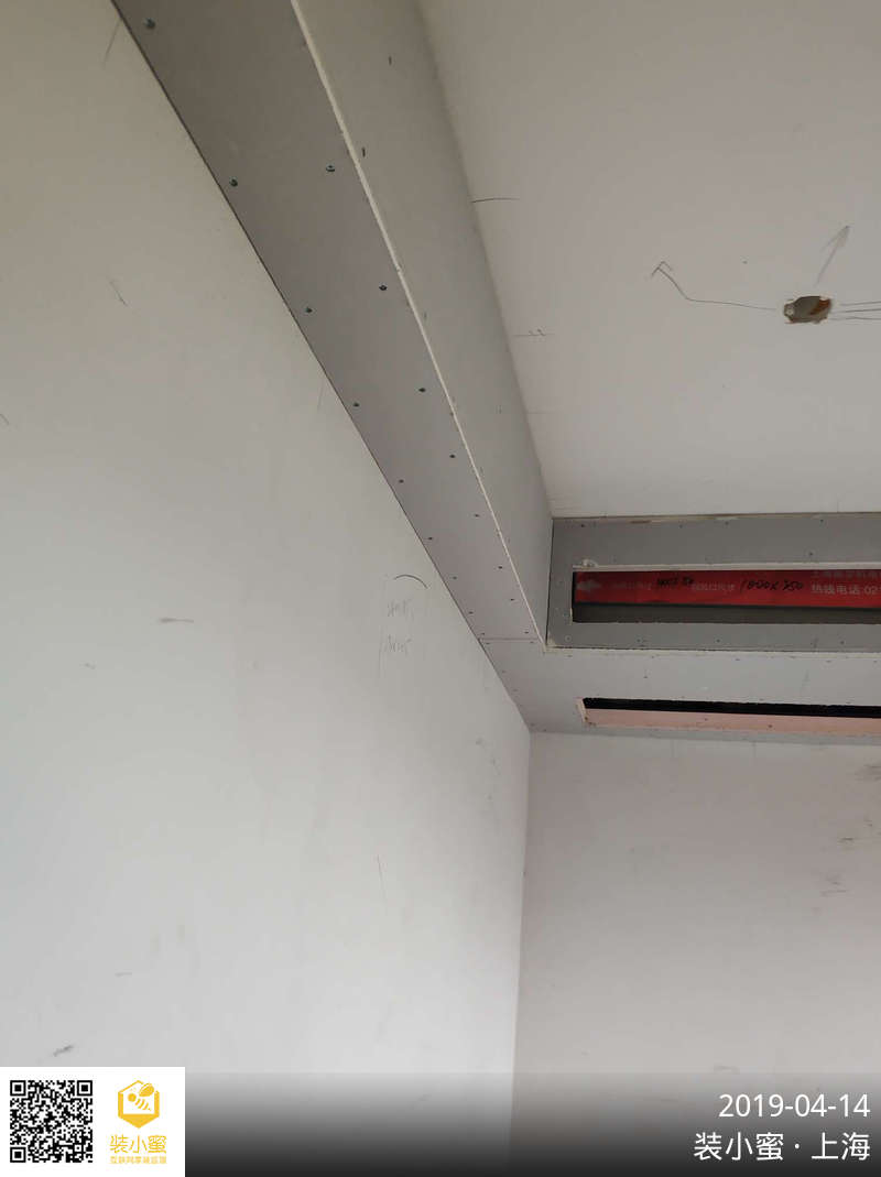

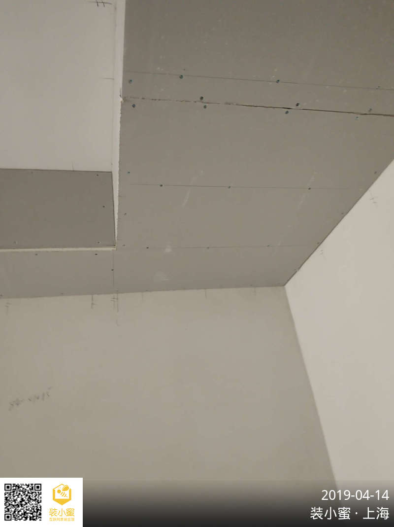

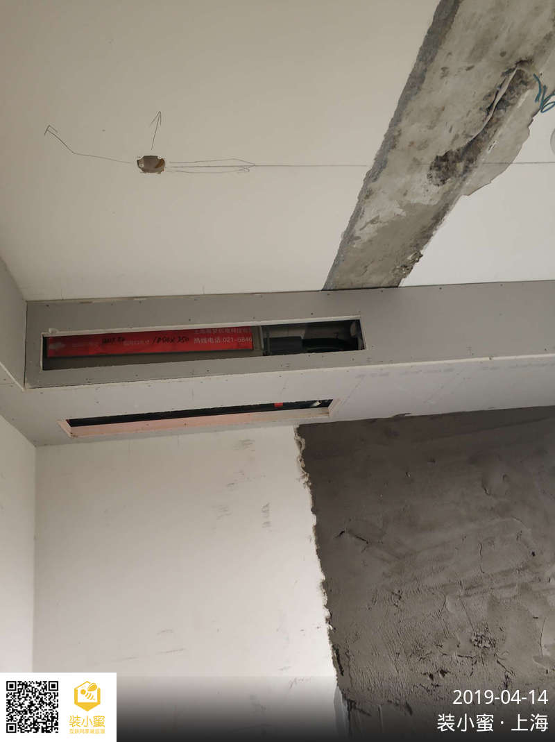

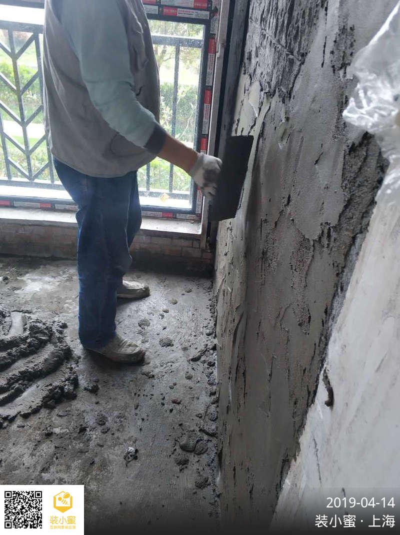

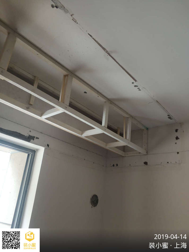

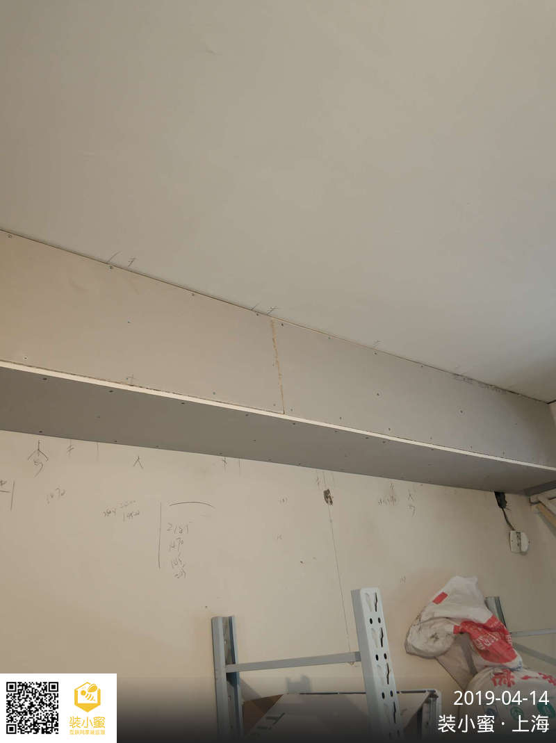

泥木巡检2。其他在场人员:泥工。现场铺贴前准备,墙体修粉。吊顶石膏板表面完好平整,转角使用整板,未见十字拼缝;门套基层板固定牢固,预留离地防潮距离;木制品转角方正;卫生间淋浴区域墙面需刷防水高于1.8米,涂刷范均匀无跳刷漏刷;排水、排污管需制作防水圈。
问题或建议:1、卫生间门槛石、挡水条、淋浴房地砖需湿铺;2、挡水条需与原墙、地面连接;3、注意墙砖压地砖;4、闭水试验24小时,最低处水深需5公分左右。本次是第6次上门检查,还余5次上门。闭水试验请提前通知以便安排上门。

中央空调风口处使用石膏整板安装
木基层板固定牢固
精找平层(地板)表面质量符合要求
精找平层施工无明显缺陷
