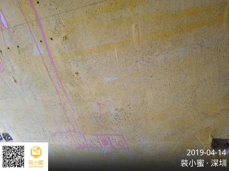

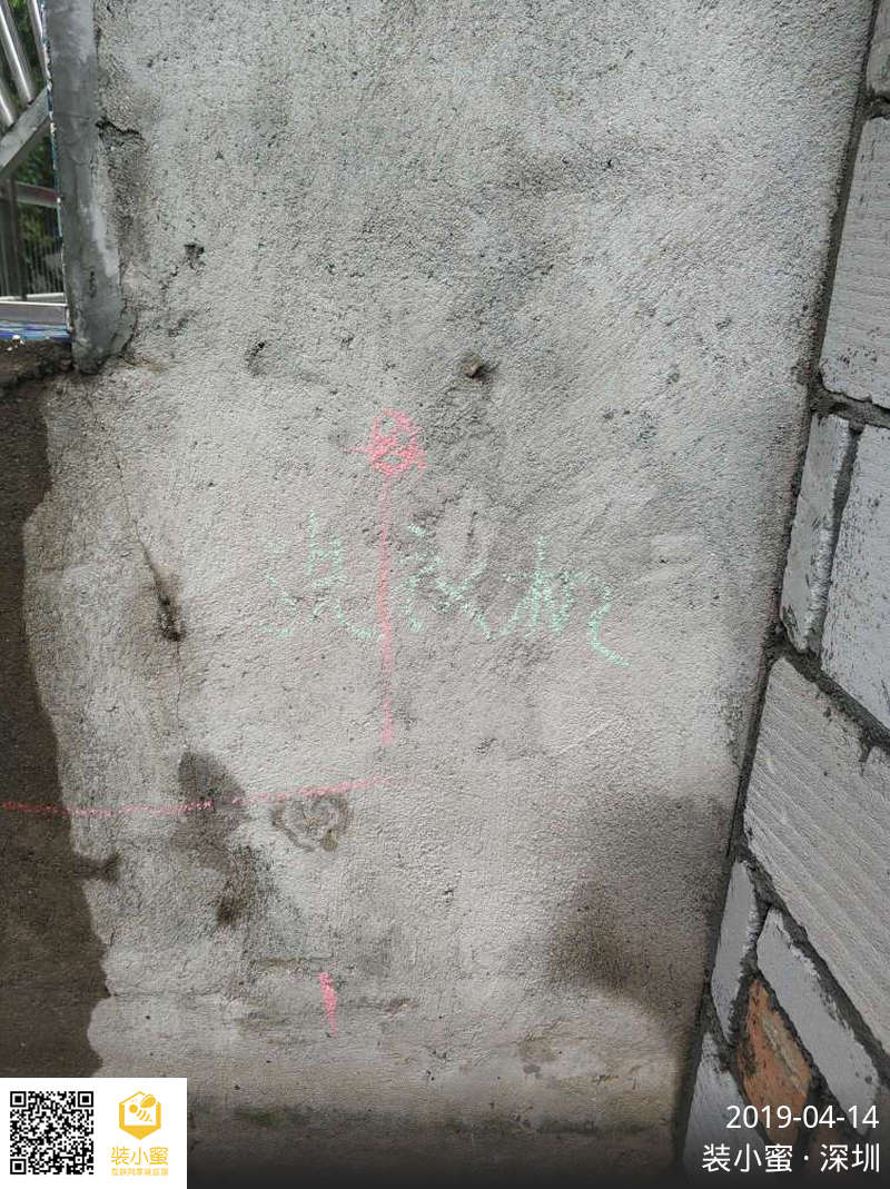

施工进度正常。需注意一下事项。

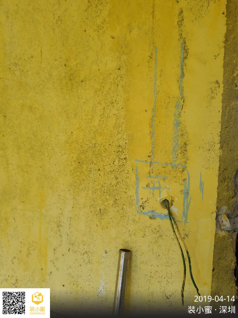

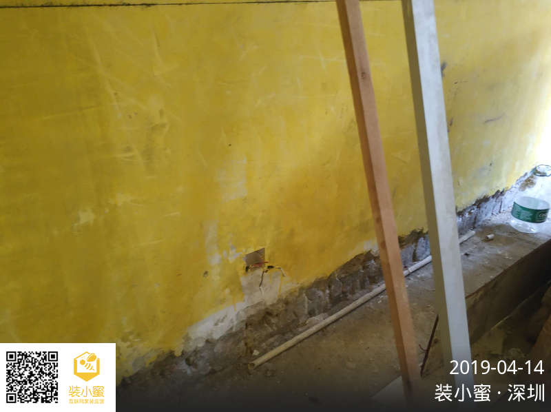

①给水管主管用六分管,室内加一个水阀,分支可以用四分管。冷热管间距不少于十厘米,需水下电上施工。

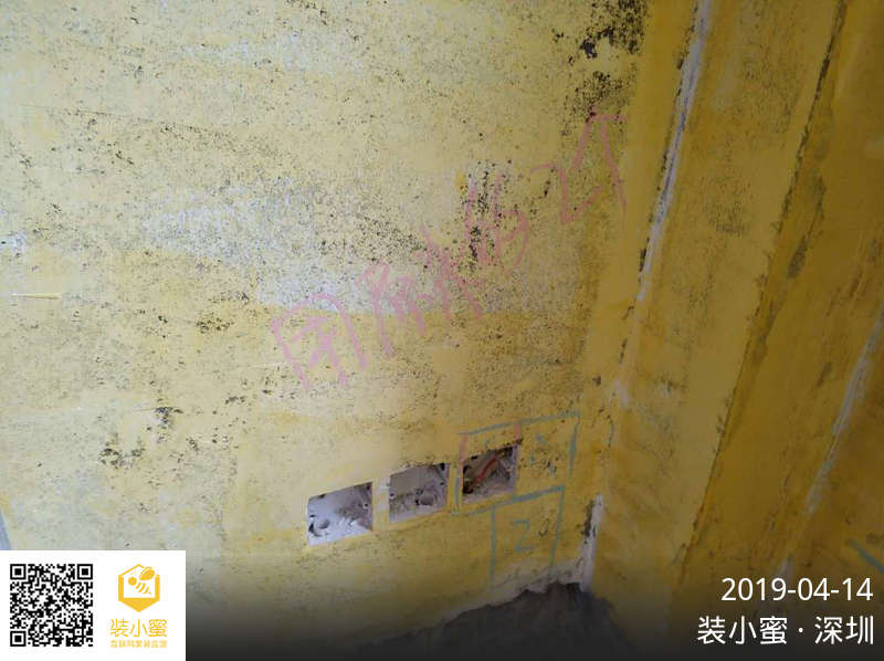

②强弱电间距不少于15厘米交接外包好锡箔纸长度不少于30cm。
③强弱电箱及底盒,必须用锁扣连接,安装时不超出原墙面。

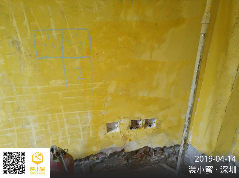

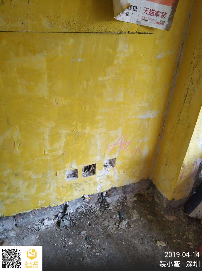

④空调,厨房,冰箱,需独立回路,插座带漏保处理。
⑤线管固定不超出80cm。 一共8个回路。
主电源需客户与管理区勾通,可以更换十平方电线。
后续墙面需双面挂网,新旧墙交接处打开原来沙桨层,交接处不少于15厘米挂网,挂好网拍照片到群里后续再批荡。

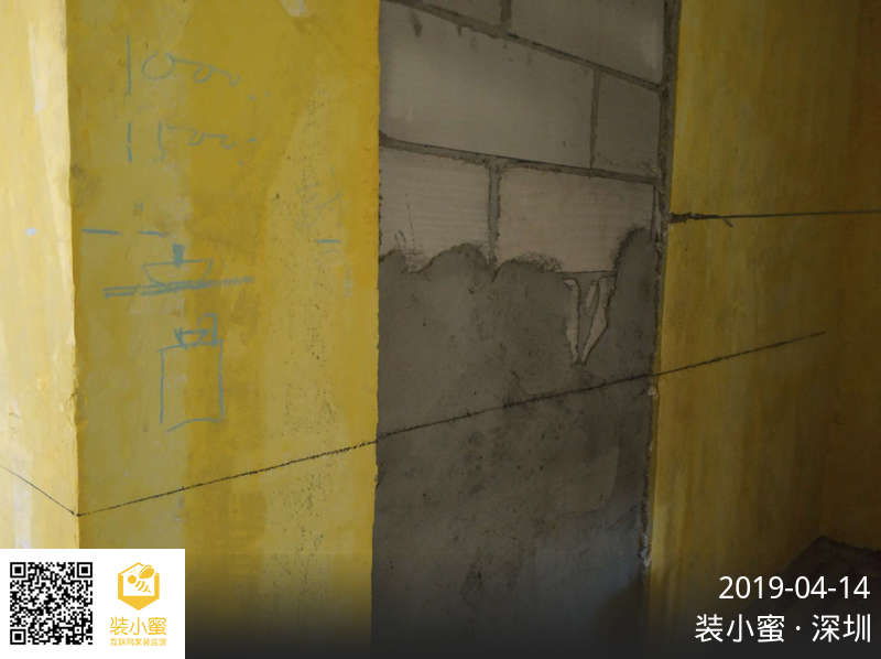

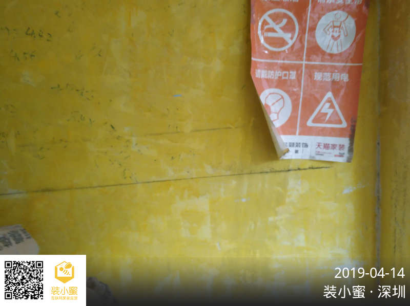

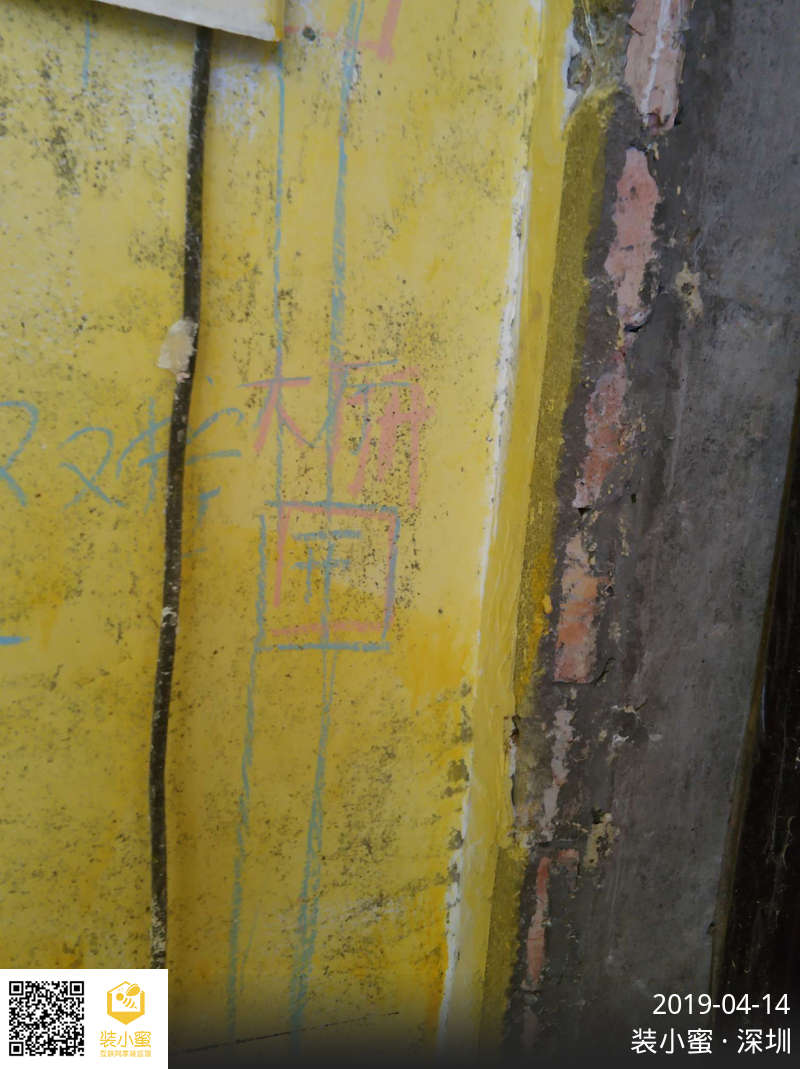

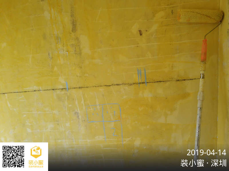

水平标准线已弹,水平检测正确

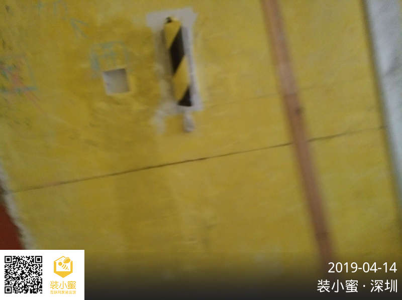

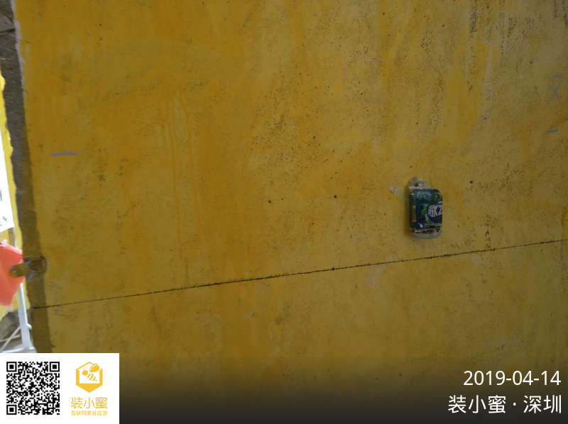

开关高度及定位线已弹,高度检测正确
插座高度及定位线已弹,高度检测正确

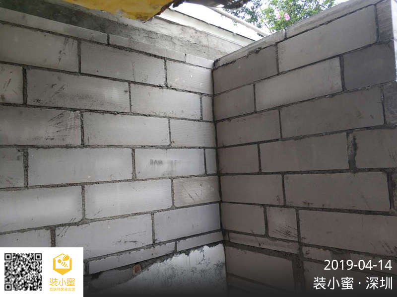

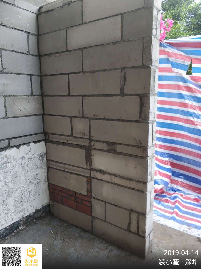

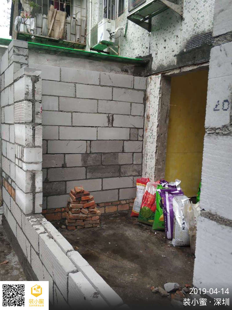

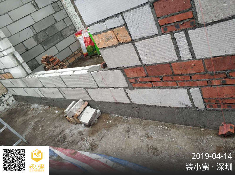

砌块表面平整,灰缝饱满

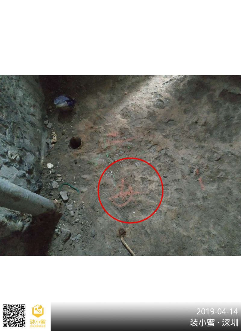

座便器安装位置及坑距已明确,可以实施
洗衣机排水管连接要求已明确,可以实施
湿区新砌墙底部已施工砼防水带
新砌墙体位置及尺寸正确
