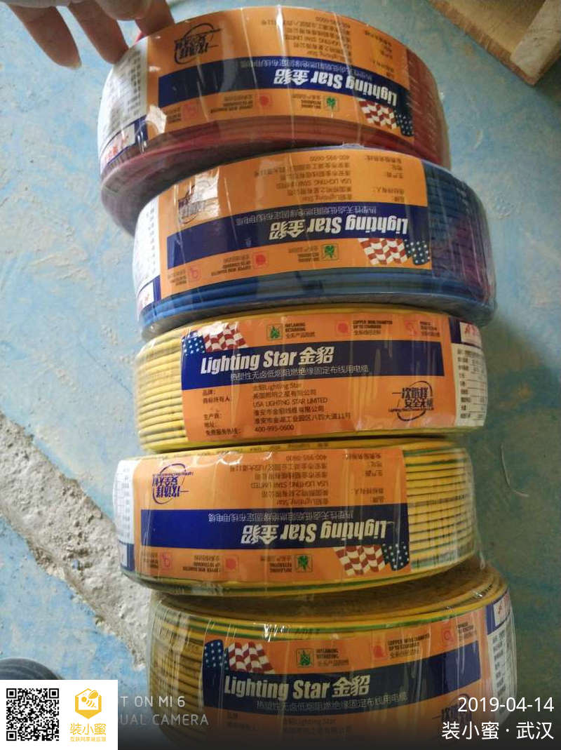

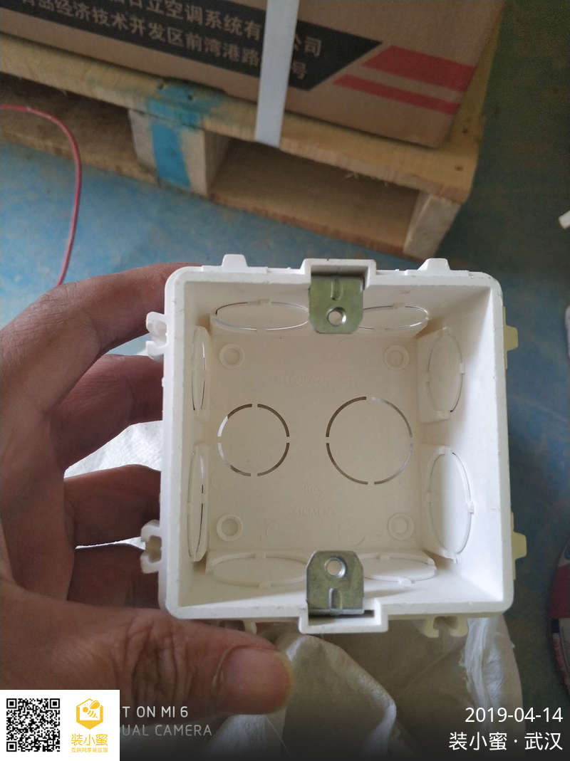

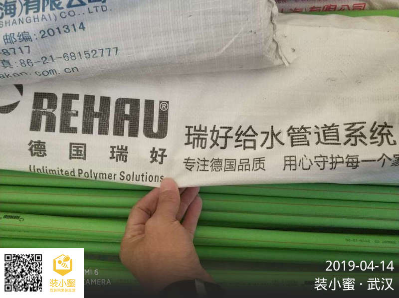

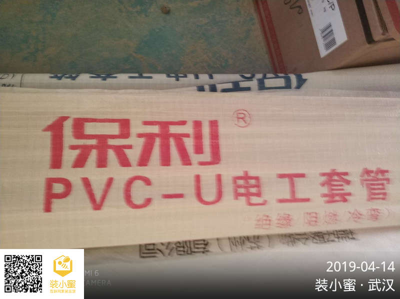

经检查,电线,美国金貂。水管以及配件,德国欧博诺。网线,飞利浦六类屏蔽网线。线管以及配件,保利。开关底盒,西门子。PVC下水管以及配件保利。以上到场材料符合报价单要求。

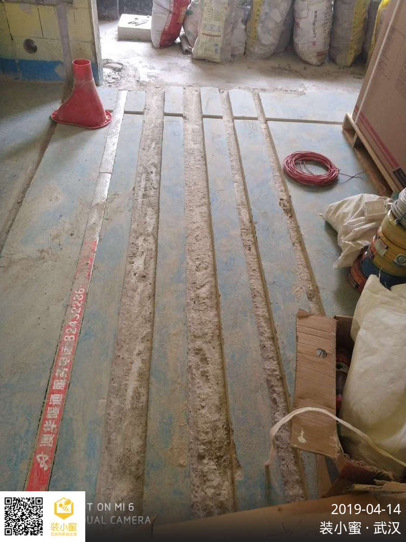

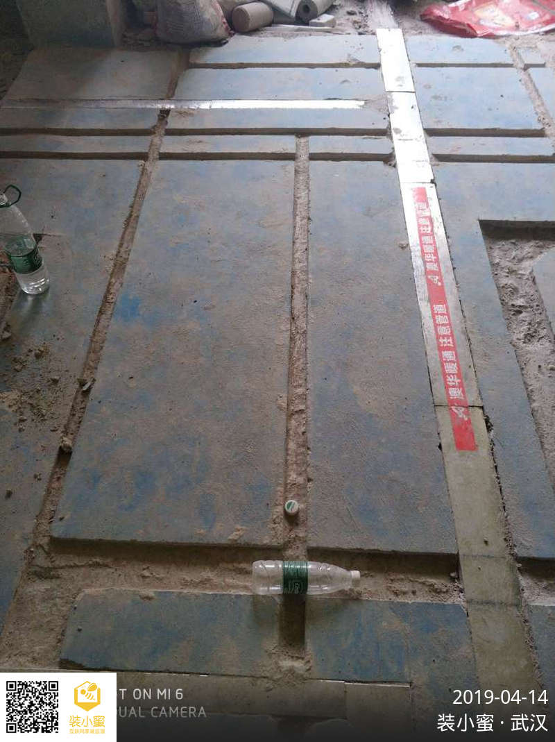

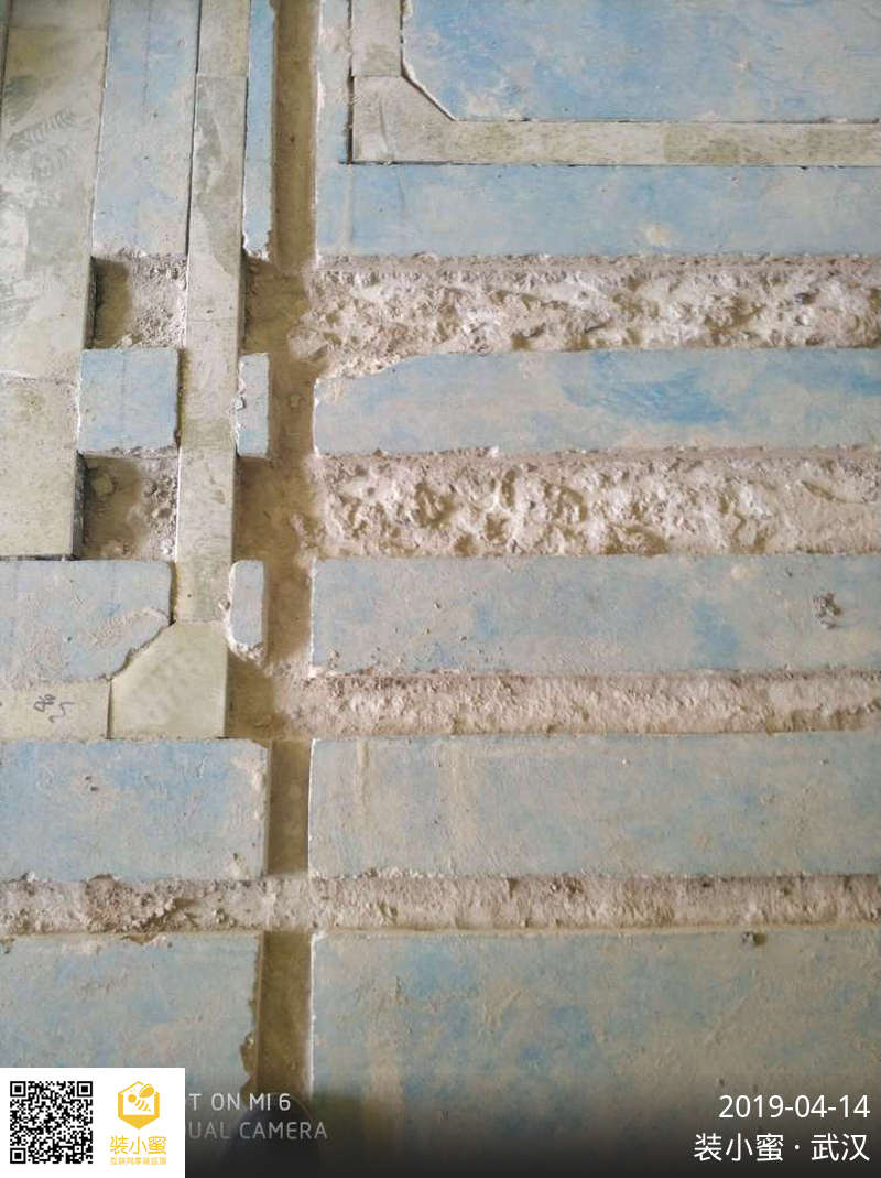

线槽检查,甚平竖直,深度,宽度符合铺设线管要求。
发现暖气管走卫生间地面以及阳台地也有暖气管,会影响后期防水质量,不符合要求。
建议阳台地面暖气管整改,丛卧室地面走,卫生间基坑暖气管会影响后期防水质量,可以整改尽量整改。

湿区(阳台)地面开槽处已刷防水
开槽平直,符合要求
开槽宽度与深度符合要求
开设墙面横槽,符合技术交底要求
电线
电线管
线盒
PPR水管
